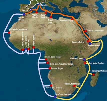

Внушительный по богатству материалов сайт cybergeography.org. Не могу удержаться, и не привести несколько иллюстраций с его страничек.
Противостояние двух систем
Это не "кольцо" по жилому кварталу замкнуть. :-) Что характерно - все крупные телекоммуникационные прокладки делаются под водой (тут Ростелекому не повезло). Надо полагать, это намного спокойнее. И никаких охотников за цветметом...

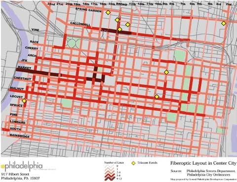

И еще одна картинка, на сей раз о городской оптической сети. "Колец" в ней нет, одни "квадраты"...
Чем темнее и толще линия, тем большему числу оптических каналов она соответствует. Остается только немного позавидовать - при такой плотности оптики на гектар о пропускной способности линий можно не беспокоиться еще как минимум пятилетку. Даже не ограничивая трафик пользователей.

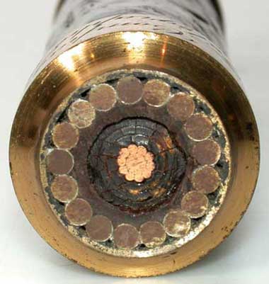

И в завершение, пара "легких" ссылок от Владимира о трансатлантических кабелях. Смотреть тут и тут.
Не удержался от одной фотографии оттуда:
Уж больно на П-296 похоже... ;-)

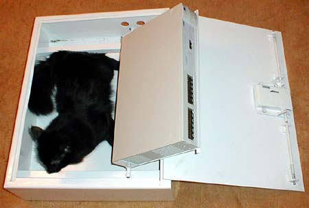

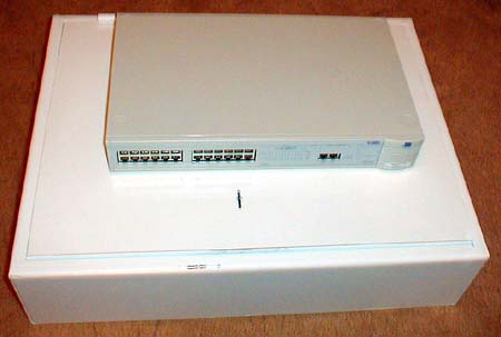

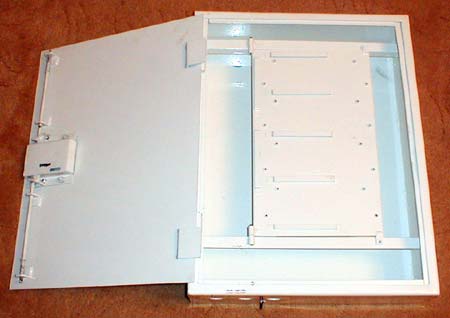

Антивандальный ящик.
Готова первая бета-версия антивандальной коробки. Защищенный офисный вариант, т.е. красиво внешне, но вдобавок сравнительно прочно (железо 3 мм). Пока это еще только повод для обсуждения конструкции. Но процесс идет.
Противостояние двух системПротивостояние двух систем
Кстати, кота зовут 3com... На полном серьезе, уже года 3 он откликается на это имя.

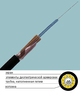

Можно сказать, что первое и основополагающее различие имеют волокна в свободном и плотном буфере.
В конструкции со свободным буфером волокно защищено только базовым покрытием (обычно 250 µм). И расположено в пластиковой трубке (модуле) с внутренним диаметром, который намного больше, чем само волокно (около 5 мм).
Внутреннее пространство модуля обычно заполняется водоотталкивающим гелем, иногда капроновыми волокнами. Такая конструкция прекрасно изолирует волокно от температурных колебаний, влаги и внешних механических сил, воздействующих на кабель.
Если составить несколько модулей, добавить трос, жесткий каркас, загнать под единую оболочку, или броню - получится как раз то, что массово применялось и применяется для прокладок под землей и по воздуху.
Вот линк на близкий пример, и фото оттуда:
Один наполненный гелем модуль, диэлектрический, армированный, годится к применению при внешних работах.
Подробное описание (pdf)
К недостаткам можно отнести как высокую стоимость самого кабеля, так и сложность разделки (совершенно необходимы специальные кроссовые коробки, сплайсы, сварка, пиглейлы).

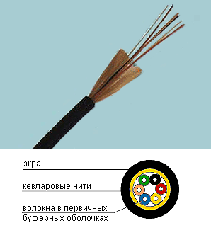

Другая техника защиты волокна - плотный буфер - использует непосредственную экструзию (выдавливание) пластика вокруг базового покрытия волокна. Такая конструкции способны выдерживать сильные ударные и давящие нагрузки без повреждения волокна. Плюс легкость и удобство работы, что, безусловно, дорого стоит.
Минусы волокна с плотным буфером - низкая защита от влаги, напряжений и изменений температуры.
Все вышеизложенное позволяло рекомендовать однозначный выбор -
свободный буфер для улицы,
плотный буфер для помещения.
Однако времена меняются. И все больше продавцов кабеля настойчиво предлагают плотный буфер для наружных прокладок. Это дешевле в прокладке, и намного удобнее в оконцовке. При помощи несложных и относительно недорогих инструментов можно наклеить разъемы прямо на кабель, и обойтись без коммутационных коробок и сложных операций разделки и сварки.
И вообще - с такой оптикой можно работать почти как с обычной витой парой.
Вот линк пример и фото:
Влагоустойчивый, с плотным буфером 900µм, для внутренних и внешних работ. Температура использования от -40 до +80.
Без всяких сомнений, у оптического кабеля с волокнами в плотном буфере масса достоинств и большое будущее. Остается только недоверие к его сегодняшним эксплуатационным характеристикам. Уж больно хрупок и незащищен на первый взгляд. И не известно, как отреагирует на российский холод...
Что выбрать для строительства сети с массовыми прокладками "по открытому воздуху" между домами?
Однозначного ответа пока найти так и не удалось. Кто-то говорит, что "давно использую плотный буфер и не знаю проблем". Кто-то предостерегает от покупки такого буржуйского чуда, и хвалит Саранск-кабель.
Поэтому ничего не остается, кроме как предложить продолжить обсуждение на форуме. Глядишь, и появится решение этой весьма принципиальной и стратегически важной задачи...
