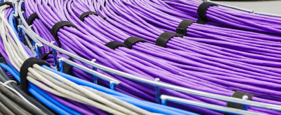

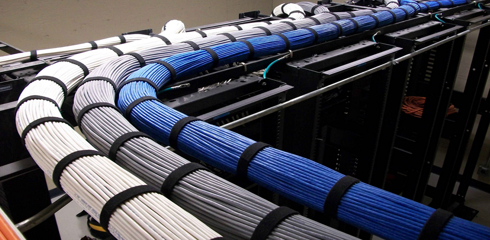

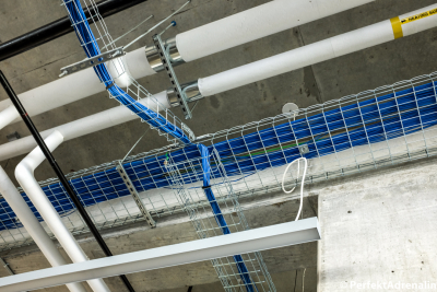

На данном этапе прокладываются все кабельные магистрали, обеспечивающие передачу данных по локальной сети. Километры медного кабеля симметричной парной скрутки. Сотни килограммов меди. Необходимость монтажа кабельных коробов и лотков – без них строительство структурированной кабельной системы невозможно.

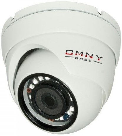

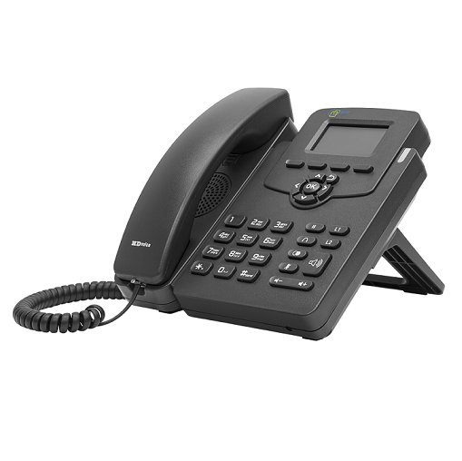

Камера OMNY и IP-телефон SNR-VP-52

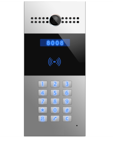

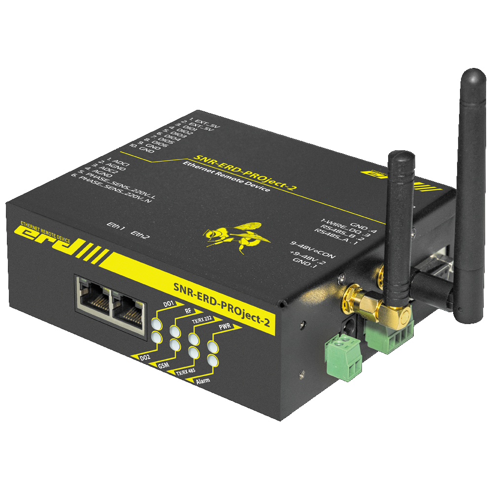

"Умный" домофон, СКУД и устройство удалённого контроля SNR-ERD-PROject-2

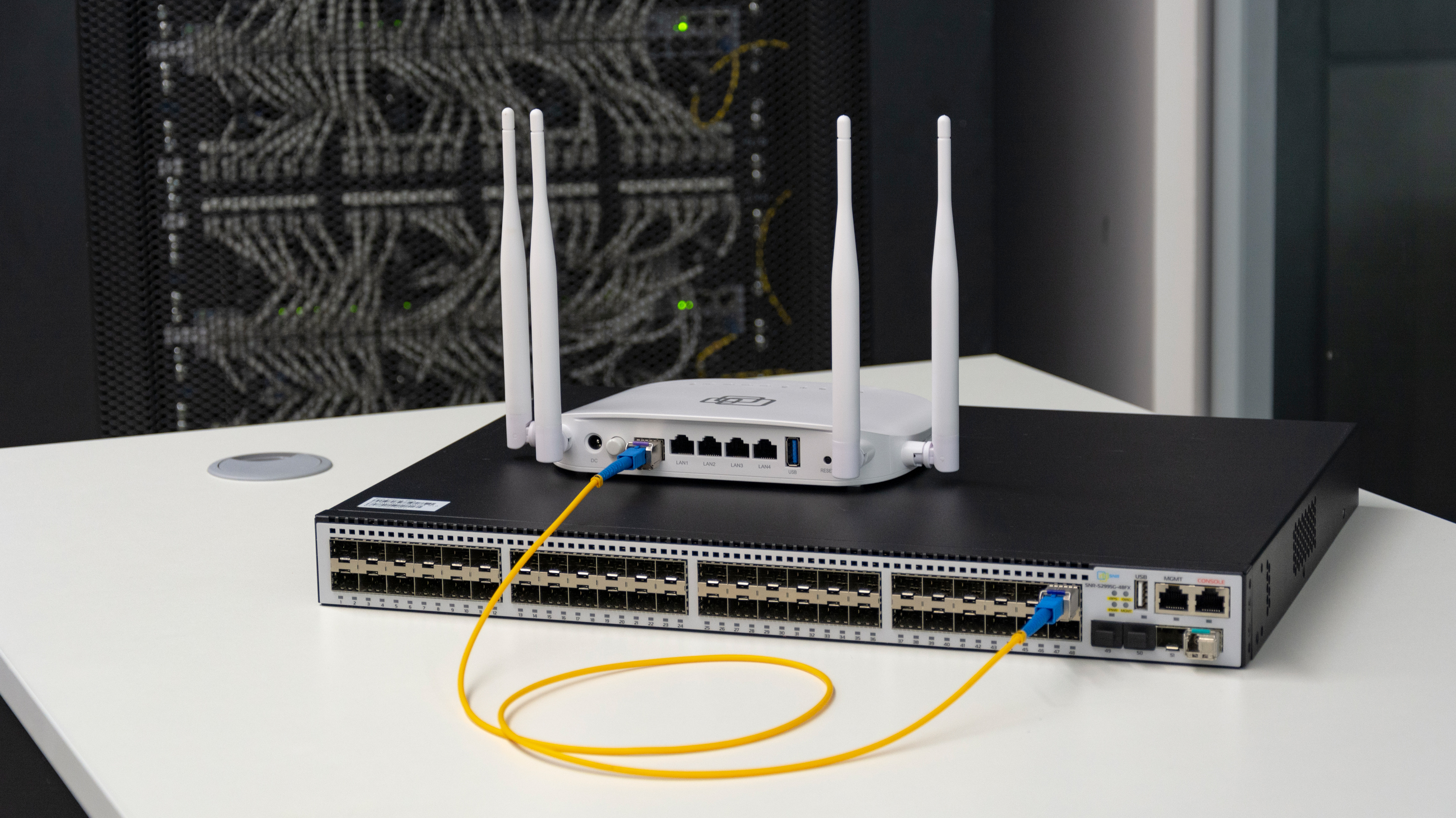

Оптический коммутатор SNR-S2995G-48FX и гигабитный беспроводной роутер, соединенные оптическим патчкордом

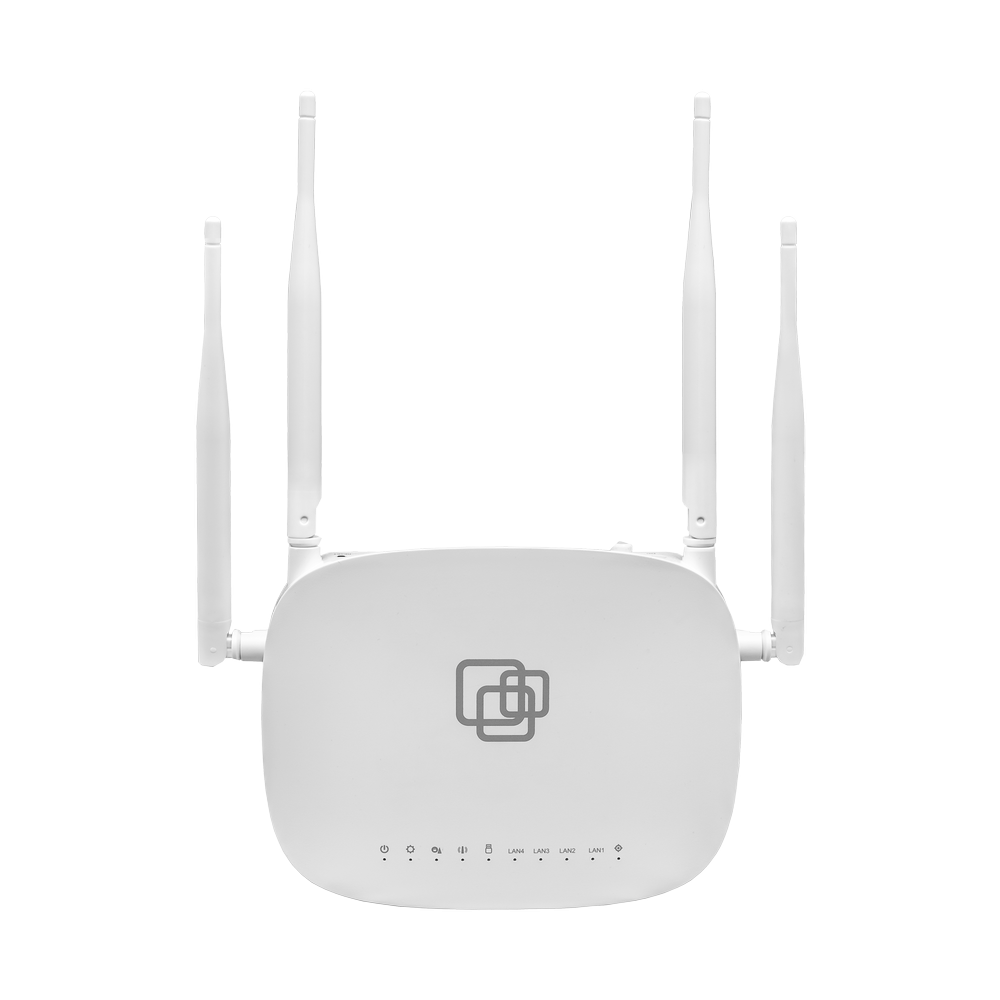

Идеальная сеть

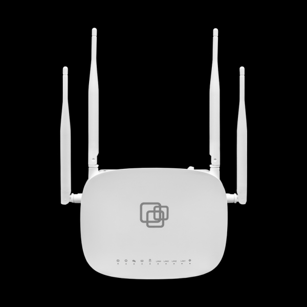

Как пример, беспроводной маршрутизатор SNR-CPE-ME2-SFP, 802.11a/b/g/n, 802.11ac Wave 2, 4xGE RJ45, 1xSFP

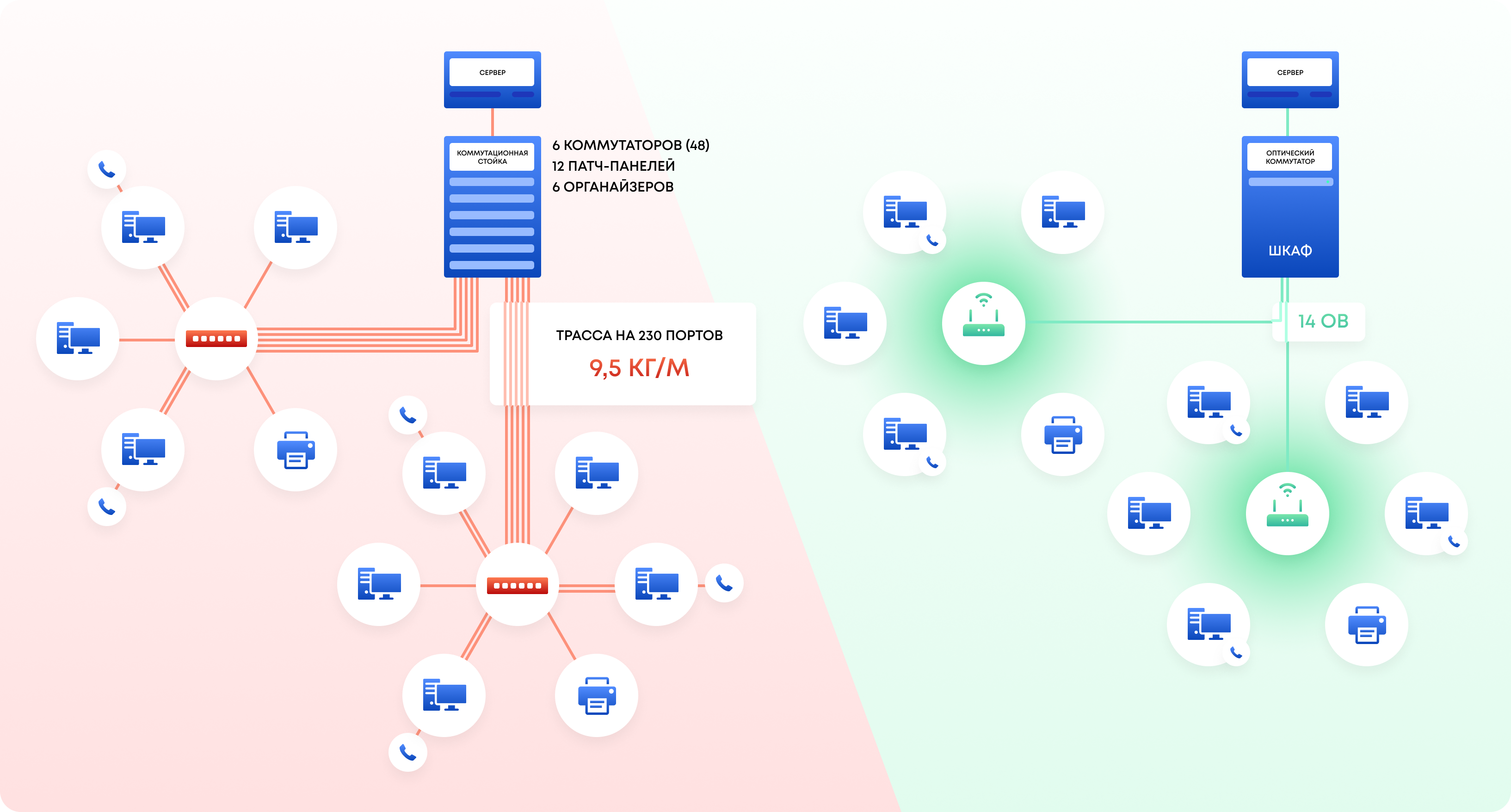

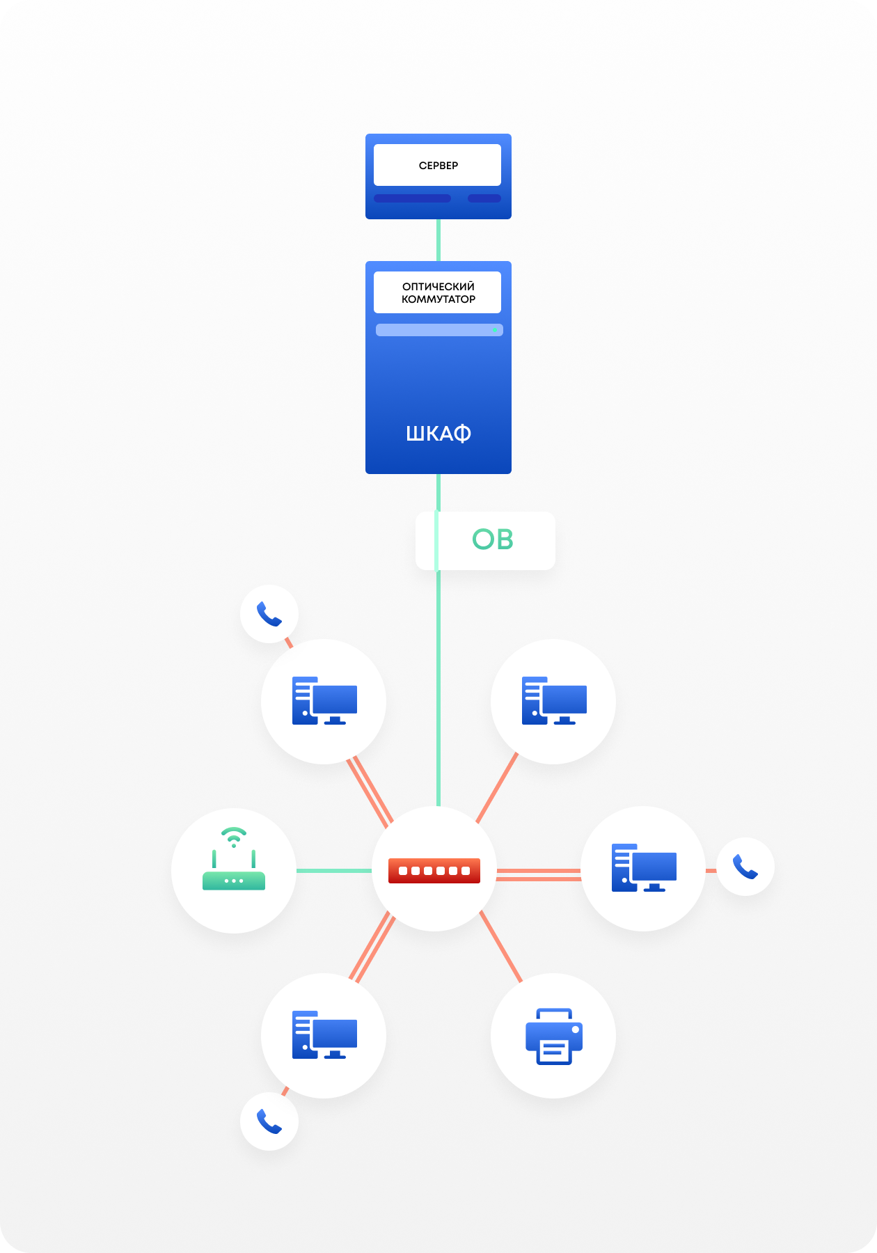

Х-м, надо бы набросить: - Пора сделать следующий шаг и просто отказаться от кроссов и патчкордов. Если есть деньги на активку на полную емкость портов системы. И могут возникнуть проблемы с аудитом PCI-DSS, там последнее время сильно напирают на сегментацию сети. - экономия на кабеле и многопортовых коммутаторах с медными портами уйдёт на закупку небольших коммутаторов с PoE и оптикой. И на индивидуальные ИБП в эти шкафы (или строительство отдельной эл/сети для данных нужд)
vodz
vodz
8 часов назад, jffulcrum сказал:
Не понял, насчёт того, что поменяется. ИБП шкафов с активкой будут питать либо много активки либо меньше, но с подачей мощности для PoE. И вроде мощности питалова надо будет больше.
jffulcrum
jffulcrum
Горизонталку люди делают оптикой, а медь у них только на ендпойнтах. Как они питают ендпойт - не показано, но в такой схеме очевидно, что локально же.
vodz
vodz
1 час назад, jffulcrum сказал:
А, я подумал о мелких коммутаторах прямо в короба, питаемых по PoE. А на картинке получается, что питаем wi-fi незнамо от чего, и получится, что ноуты с wi-fi на батарейках будут без сети при пропадании обычного комнатного питания?
jffulcrum
jffulcrum
1 минуту назад, vodz сказал:
От комнатного коммутатора с poe-портами и оптикой на входе. Вот от чего питаем коммутатор - в этом вопросе смертушка Кощеева и зарыта. На одной замене батарей в локальных упсах за пару лет всю экономию на горизонталке пролюбим.
vodz
vodz
1 минуту назад, jffulcrum сказал:
Позвольте, на картинке зеленое - оптика, то есть компы и принтера - медь, а wi-fi как раз нарисовано по оптике.
UglyAdmin
UglyAdmin
И вместо того, чтобы настраивать и обслуживать одну железку в серверной - придётся думать о куче маленьких, установленных хрен знает где и запитанных хрен знает как.
А поскольку мелкие железки приличного исполнения сильно-сильно дороже всякого говна - именно из говна это и будет построено. Что уже на интервале времени год-два приведет к зоопарку, просто потому что говно долго не живёт, как в продакшене, так и в продуктовой линейке вендора...
nickD
nickD
Кроме того это мелкое говно будет виснуть глючить и флудить.
Бедный сисадмин такой "Идеальной сети"
jffulcrum
jffulcrum
2 часа назад, vodz сказал:
Да, и впрямь. Тогда логика авторов затеи мне вообще не понятна. Тем более, что точки сейчас закладывают на этапе проектирования и горизонталку к ним тянут напрямую, а в этой чудо-сети они вообще непонятно где будут стоять.
