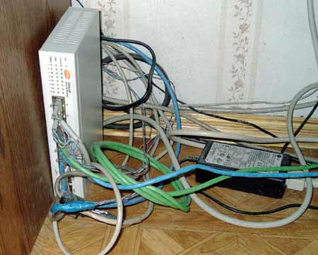

    У меня подобная железка стоит в следующем применении:
    Мы находимся на 7 этаже 14 этажки. На 2 этаже есть оборудование областного провайдера (Cisco 3600) Для включения к ним (и так чтоб не оплачивать физический канал до области, а это около 120 км) мы поставили эту железяку рядом с их Кошкой, воткнулись в сериальный (V.35) интерфейс и взяли схему с маршрутизацией фрейма. А езернетом поднялись к себе...
    Сказать честно, ожидал немного большего (и красочного), но наверно провайдинг не так разнообразен, как хотелось бы. В общем, на следующей неделе 3com E8PL-613 поедет в г. Мариуполь. ;-)

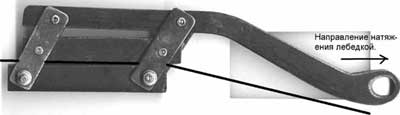

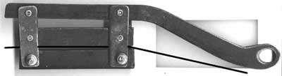

Полезное приспособление от радиолюбителей:
Рассказы на разные темы. Самодельный UPSРассказы на разные темы. Самодельный UPS
На фото простой зажим, который служит для натяжки проволоки. Вообще, по этой ссылке можно найти около сотни устройств разной степени самодельности. Скорее всего, что-то способно найти применение и в домашних сетях.

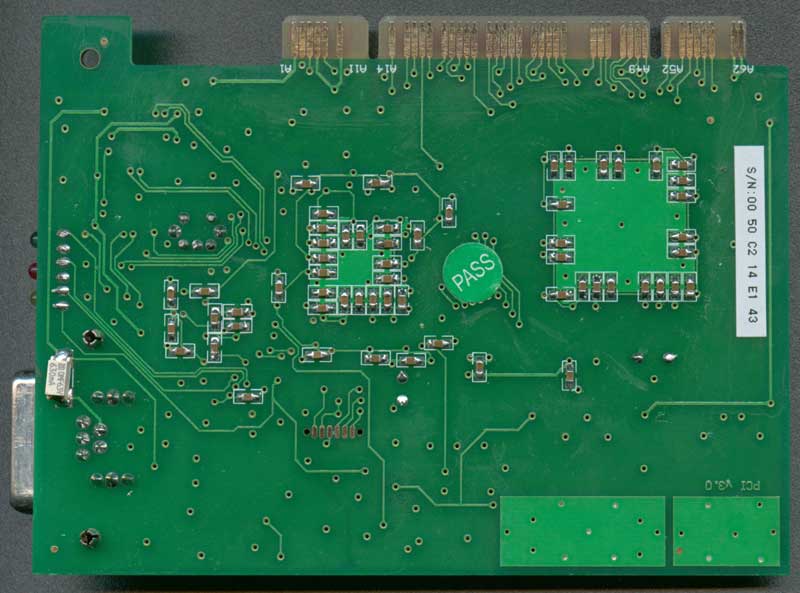

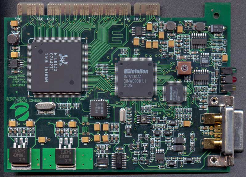

Дождались наконец и первых отзывов о HomePlug Powerline (производитель www.corinex.com). er555 прислал скан PCI карт.
Рассказы на разные темы. Самодельный UPS Рассказы на разные темы. Самодельный UPS
Работает пока в соседних розетках. В следующих выпусках ожидаются результаты детальных (по возможности) экспериментов.

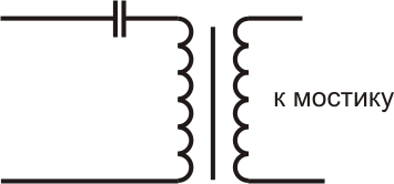

Хотелось сделать стабилизированный по току автоматический зарядный блок, который бы без вмешательства оператора сам включался выключался и не был зависим от UPS. Т.е. нужно, что бы штатные аккумуляторы UPSа оставались "в дополнение" к подключенному снаружи внешнему 180ААА со своим зарядным устройством.
После изучения большого количества книжек по зарядных устройствам, пришлось отказаться от полупроводниковых схем, так как требовались детали на 18 Ампер, а управлять таким током совсем не просто (и не дешево).
Поэтому была выбрана схема с стабилизацией конденсаторами.
Да - вот такой простой схемой все и обошлось. Оказалось, что при подборе нужной емкости она идеально на протяжении всего времени заряда выдавала 18А.
Конденсаторы нужны бумажные на рабочее напряжение 400-450 Вольт. Такие как раз стоят в фильтрах ламп дневного света 4 мкФ, или используются для пуска 3 фазных моторов от однофазной сети. Емкость надо подобрать по требуемому току, ставя в параллель несколько конденсаторов.
Трансформатор подошел на 380*24 Вольта (требуемой мощности), только пришлось "подстроить" его отмоткой витков вторичной обмотки на напряжение 12 вольт.
