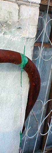

Вот эту фотографию я снял с очень хорошего сайта фирмы "АДП", посвященного (кроме рекламы фирмы) строительству "нормальных" сетей.
Издевательство над 10base-T
Как описано, для соединения двух офисов в домах на расстоянии 250 метров, специалистами "АДП" был предложен вариант воздушной прокладки оптоволоконного кабеля отечественного производства ОКГ-0,7(50)-4 "СаранскКабель-Оптик".
Сразу чем-то таким знакомым повеяло. Их опыта "домашних сетей", которые так много критиковались "правильными" специалистами. Незаконно, не согласовано с пожарниками, архитектурой, не положено по нормам, не сертифицировано крепление, проволока, хомуты и т.д...
Только использование поверенного прибора CertiFiber для испытаний на соответствие стандарту TIA-568А относится к миру серьезных "системных интеграторов". Остальное давным-давно на вооружении вполне средних "домашних сетей".
Что тут сказать - рынок не обманешь ссылками на ГОСТы и СНиПы. Дешевое решение востребовано, и кто его будет продвигать, уже не так важно...

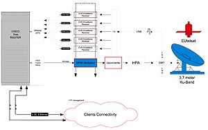

Во первых, Ростелеком действительно собирается c 1 октября организовать дочернее предприятие по продаже услуг Интернет. В том числе и по DVB (Digital Video Broadcast). Немного неожиданно, но вполне оправданно.
Далее, оказалось, что подобные решения для провайдеров очень активно используются на Украине. Наиболее известен там SkyVision Ukraine, эксклюзивный дистрибьютор английской компании SkyVision.
Из-за неудобного рисунка, придется "подложить" под картинку небольшой pdf, по другому никак не получается передать детали.
Модель одного регионального центра (телепорта) состоит из принимающей антенны, двух LNB, модулятора 2020 EFDATA, нескольких (по количеству клиентов) DVB broadband routers (разработка компании "Sollo"), центрального раздающего маршрутизатора Cisco 7xxx с портами HSSI и Ethernet.
Клиенты получают по выбору либо Ethernet, либо Serial port, в зависимости от их желания и имеющегося оборудования для построения последней мили.
В условиях медленных каналов это хороший вариант в 3-5 раз увеличить реальный трафик, продаваемый потребителю.

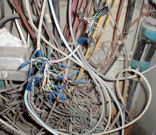

Обычная картина. Подключение по ethernet фирмы в большом офисном здании. В офис заводится красивый провод 5 категории, укладывается по коробам, с соблюдением правил СКС. Ставится розетка, патчкордом подключается "крутой" роутер "под юниксом" (486-DX66).
Но мало кому известно, как порой выглядит этот же красивый провод до ввода в офис. Например, в кабельной шахте. Зрелище не для слабонервных, но совсем не экстраординарное. Скорее обычное. Например, на фотографии показаны соединения сразу двух конкурирующих провайдеров.
Объяснение простое. Такое жутковатое соединение работает годами без сбоев и проблем. Почему-то забывают, что 10base-T рассчитан на категорию 3. Кто видел такой кабель (а не отбраковку cat-5), тот подтвердит, что он ничем не отличается от телефонного. Конечно, "хлорка" не подойдет, а обычная 10-парка - вполне.
И методы работы с кабелем могут быть вполне "телефонные". Разумеется, Crona'вский или "110" кросс дадут красивый внешний вид и возможность достаточно простой модификации. Но эта "красивость" в закрытом "на проволочку" щитке может выйти боком. А модификация не нужна - сделать заново, как правило, проще.
Рекомендовать кому-то такой способ работы - язык не повернется. Но и спорить с его повсеместным использованием невозможно. Несколько раз в практике пробовал найти простую замену "скрутке". Самым удобным (но далеко не идеальным) оказалось использование обычных розеток.
По крайней мере, видимость стандартов это решение обеспечивает. Но по сути - ничем не отличается от самой некрасивой скрутки. Даже существенно менее надежно из-за большего количества китайских составляющих.
