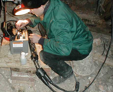

После некоторого перерыва, вернемся к антисанитарному чердаку. Вспомнился один забавный момент. Сварщик перед скалыванием волокон наклеил на "стол" специальную липкую ленту для сбора остатков. Все как положено - маленький кусочек стекла может быть смертельно опасен.
И даже начал на него приклеивать отходы. После третьего обломка задумался, посмотрел на пол, и начал все скидывать на него. Со словами "ну не положено, конечно"...

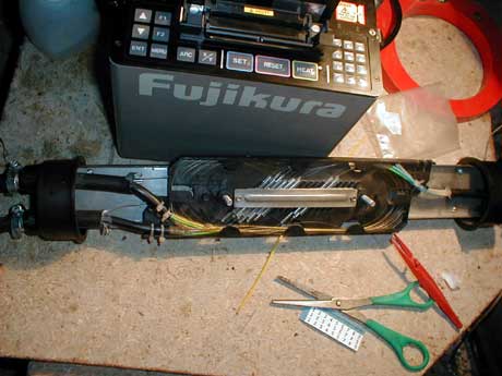

Сварка на автомате Fujikura (стоимость около 18 тысяч долларов) выглядит не романтично. Волокно вкладывается в аппарат, фиксируется простыми зажимами, и... все. Совмещение, сварка, проверка - все на автомате, да еще с показом процесса на жидкокристаллическом мониторе. Главное, не забыть вовремя надеть трубочку защитной гильзы.
Конечно, перед работой, есть этап настройки на волокно, но он не показался долгим и трудным.
Это совсем не похоже на сварку с использованием отечественного станка лохматых годов. Пришлось как-то наблюдать процесс сварки с его использованием. Не работа, искусство.
Требуются твердый глаз и зоркая рука. Не иначе. Все вручную. Контроль с помощью линзы. В общем, посмотреть на это зрелище стоит. С другой стороны, по российской бедности еще и не с таким металлоломом может случиться работать. И радоваться, что хоть это есть.

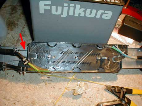

После сварки место стыка волокон герметизируют термоусадочной трубочкой, с вставленным внутрь для жесткости металлическим штырьком. Для нагрева термоусадочных гильз на сварочном аппарате предусмотрено специальное приспособление.
Затем получившуюся гильзу аккуратно укладывают в гнездо муфты, если такое есть в наличии. Самодельщики - просто приклеивают на скотч. Результат не так красив, но муфту можно сделать из первой попавшейся коробки.

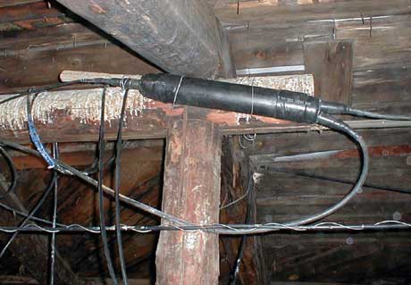

А вот как выглядит то, что получилось в итоге. Не слишком эстетично, даже страшновато и грубовато. Тем не менее, это скорее плюс, чем минус. Не входит в диссонанс с окружающей обстановкой.
