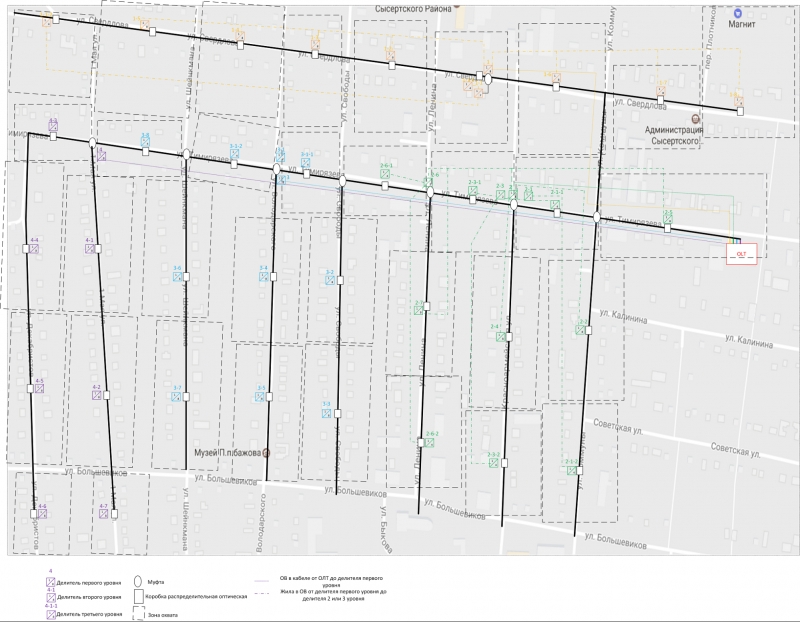

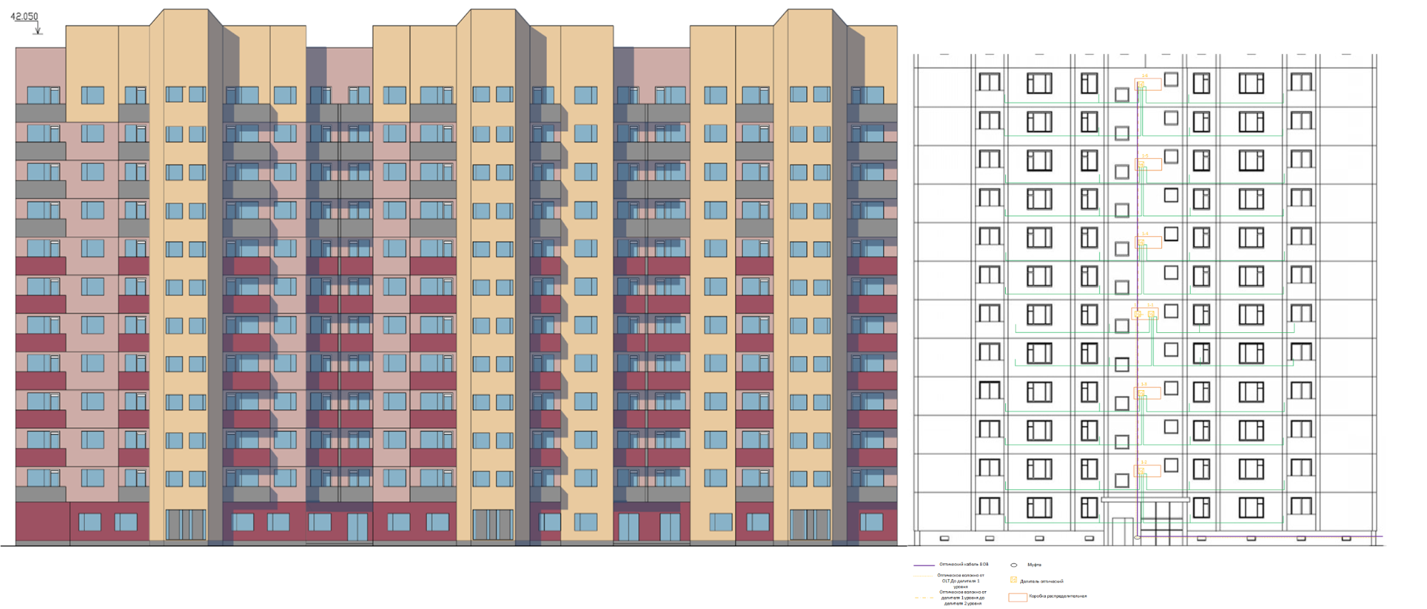

Рассмотрим схему разводки для типовой многоэтажки. Схема разводки для каждого подъезда будет одинаковая, поэтому привожу ее для одного подъезда.
Выбор без выбора, или еще раз о EPON/GPON-сетях
Схема с использованием оптического деления 1:128
Поэтому, если не думать о такой экзотике как КТВ по оптоволокну, очень удобно использовать "деление на 128" даже для EPON, то есть взять концевые делители с запасом, чтобы покрывать половину квартирной емкости. Например, на этаж с 8-ю квартирами ставим делитель на 4, либо размещаем один делитель на 8 через этаж. На уровне дома усредненная статистика все же даст результат - реально подключенных абонентов будет не более 25%, от числа квартир в доме, что дает 64 клиента с PON-порта. Порт GPON в этом случае останется загруженным только наполовину.

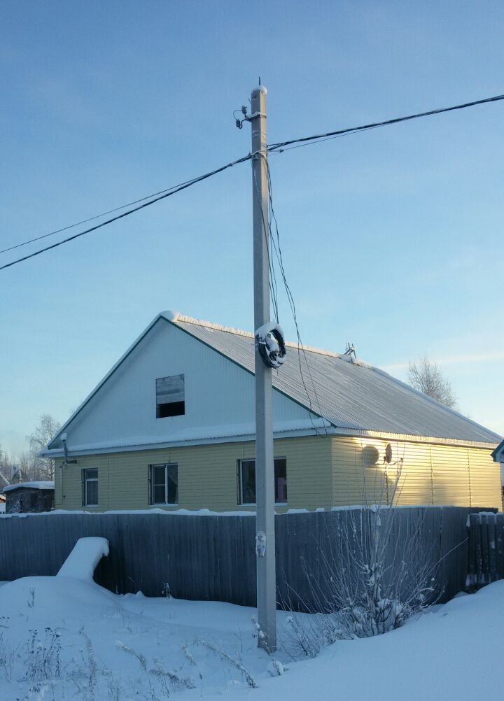

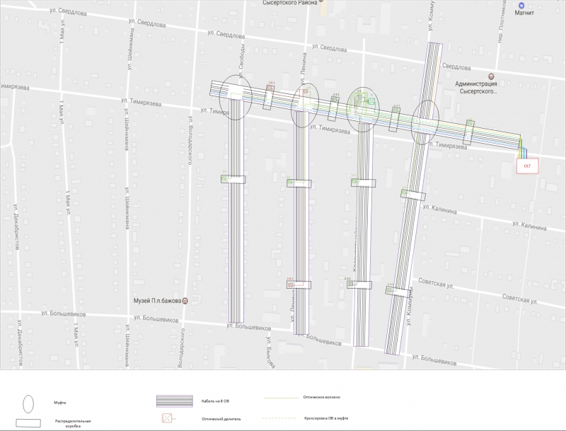

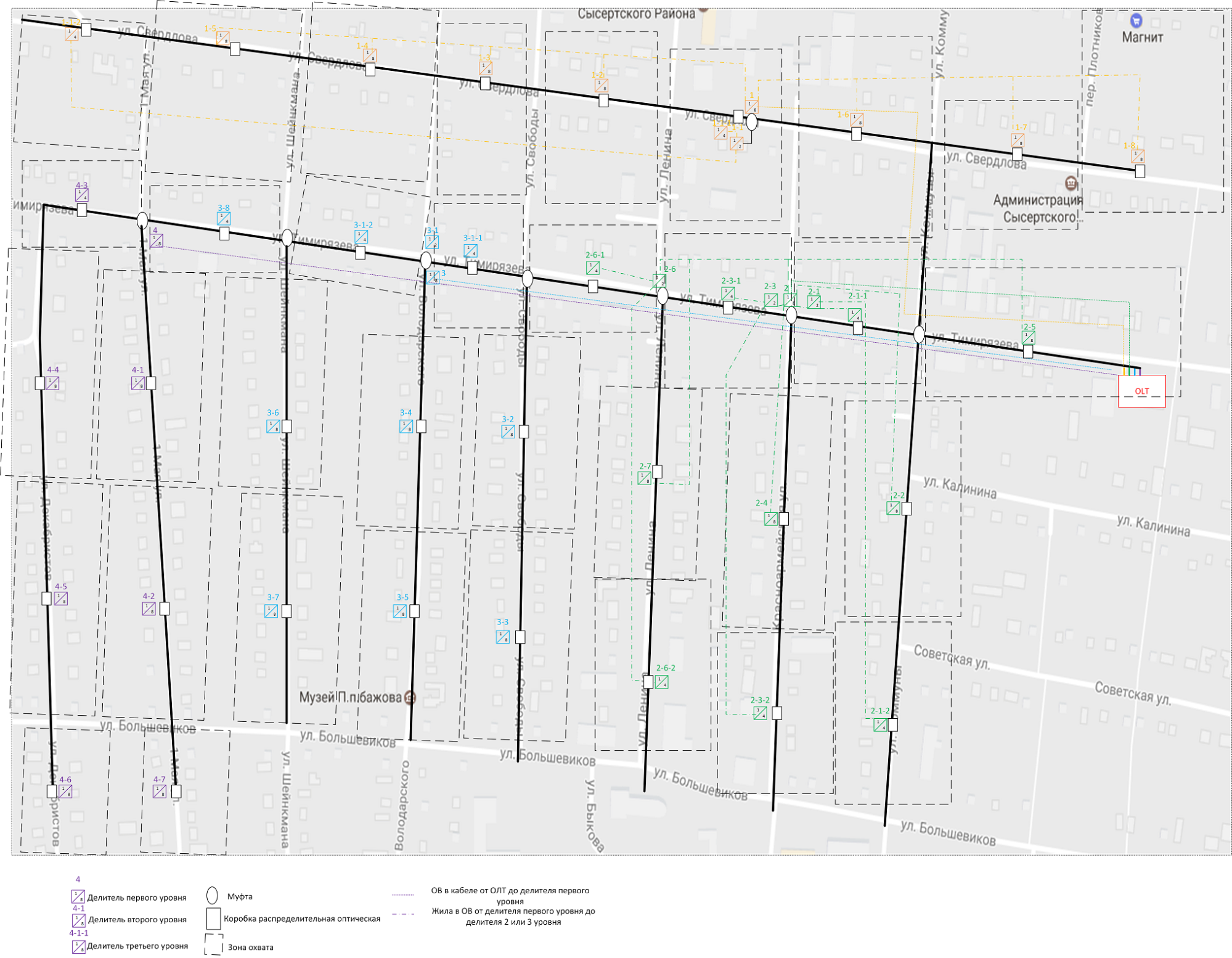

Частный сектор
Малоэтажный сектор ничем не отличается от предыдущего примера. Только надо на место подъезда ставить целый дом. Все реально - район города Сысерть. Разводка сделана для покрытия с учетом проникновения 50%. В качестве магистрального используется восьмижильный кабель.
Еще несколько лет назад за такие районы никто не брался. Плотность низкая, расстояния большие. Сделать все сразу, с запасом как в многоквартирнике - долго и дорого. Поэтому работы ведутся от случая к случаю, разными кабелями и, что важнее, разными руками. Как следствие, оптический бюджет не выдерживает "деления на 128". А раз так, то при выборе между GPON и EPON, особой разницы нет.

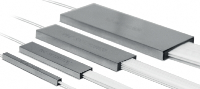

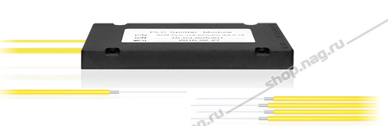

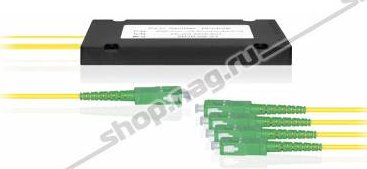

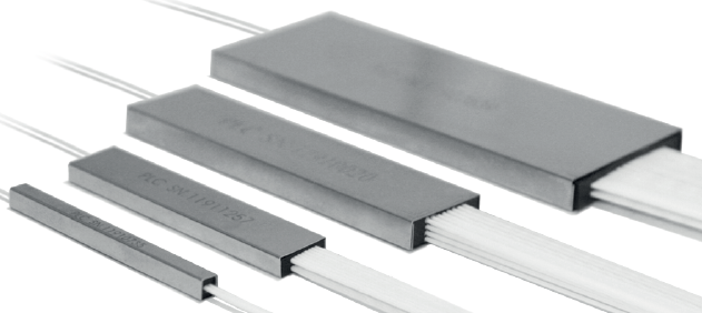

Делители
С делителями все примерно так же: их много, разных, но принципиальные отличия отсутствуют (если, конечно, забыть про давно устаревшие и дорогие "не PLC"). Так что классификация выглядит тривиально и смешно: оконцованные или не оконцованные, корпусные или бескорпусные. Отличия хорошо видны на рисунках.
Выбор без выбора, или еще раз о EPON/GPON-сетяхВыбор без выбора, или еще раз о EPON/GPON-сетях
Приведем самые популярные модели и ориентировочные цены на них:
Коэффициент деления
Затухание
дБ
Цена бескорпусной, не оконцованной модели, $
1х2
4
от 8
1х4
7,5
от 9,3
1х8
10,5
от 10,44
1х16
13,7
от 20,64

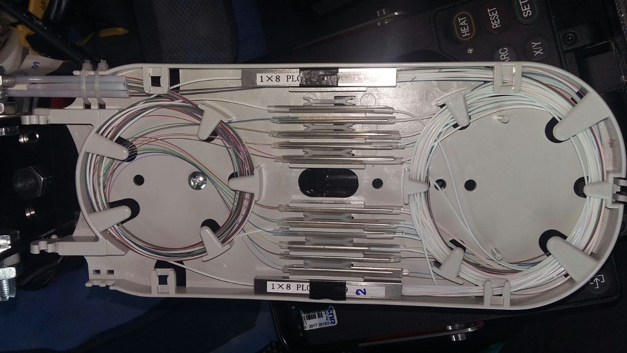

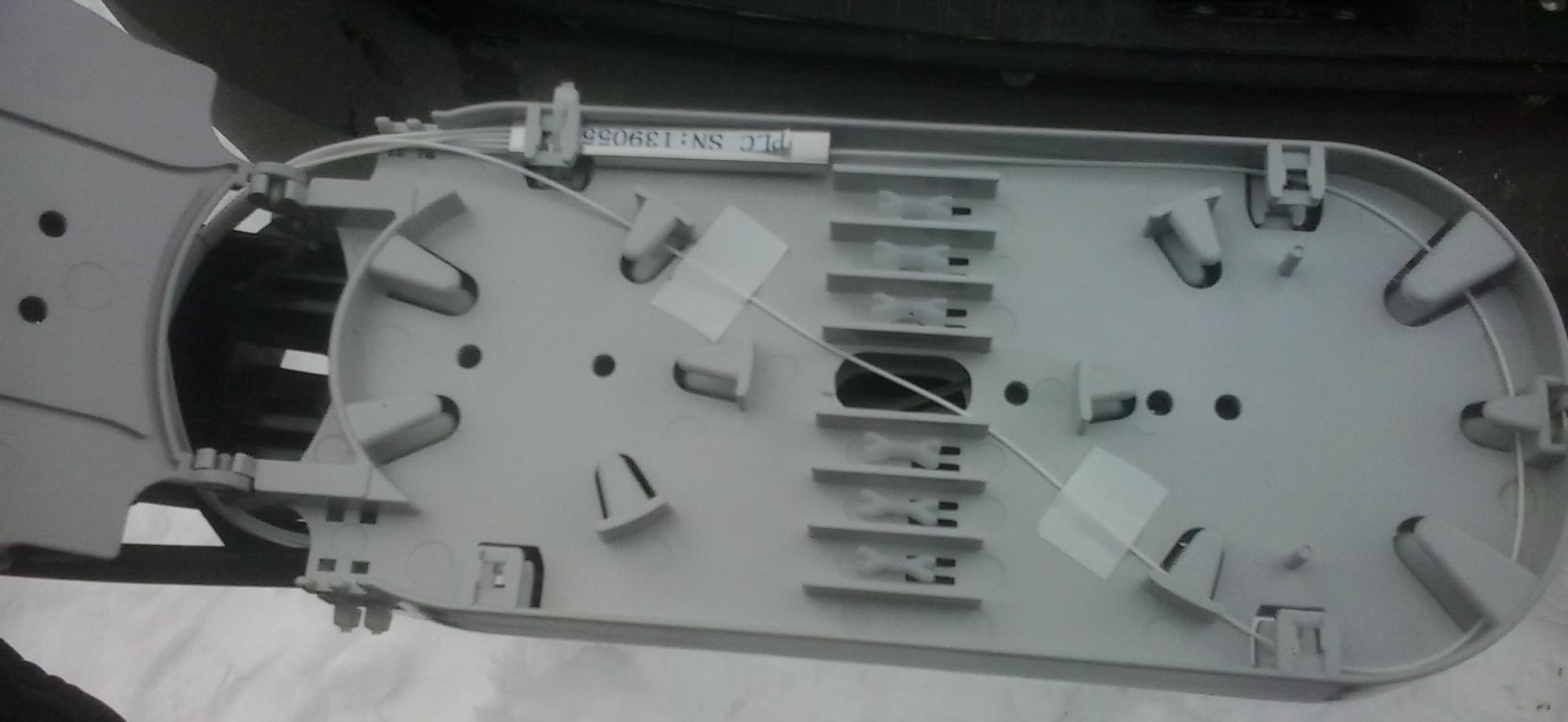

Как это выглядит в муфтах?

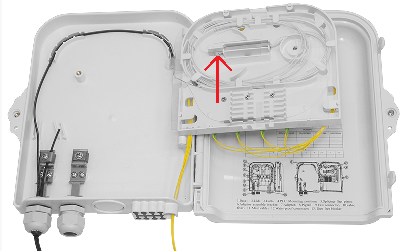

Вот так выглядит проходная муфта с установленным делителем первого уровня 1:8
При желании можно в муфте разместить два делителя. Это позволяет обеспечить включение абонентов поблизости без использования распределительной коробки.
Вот пример с делителями первого уровня 1:8 и одновременно делителя второго уровня 1:8
При подобном размещении вывод абонентских кабелей герметизируем подручными средствами.  Например, вот так:

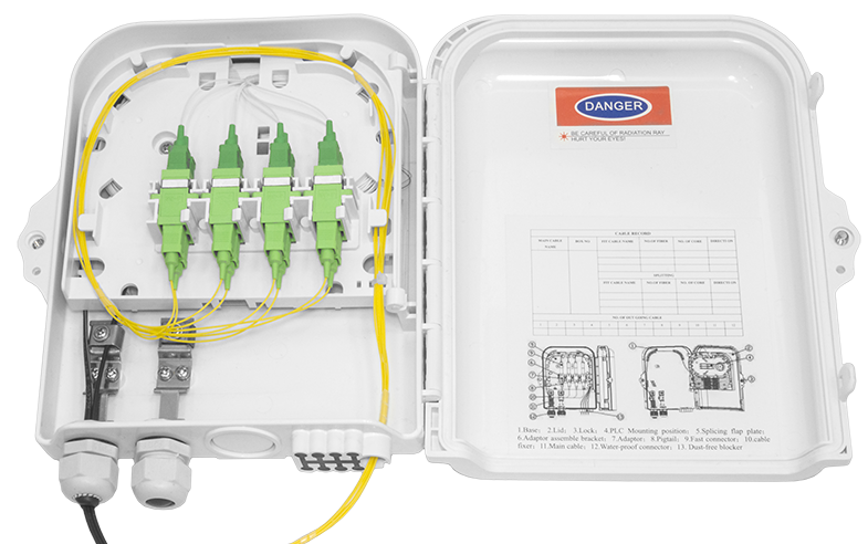

При использовании распределительной коробки, размещение делителя внутри выглядит более простым:
А вот так выглядит подключение абонентских окончаний:

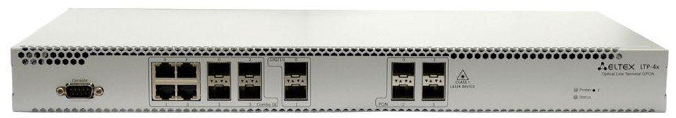

Eltex  - LTP-4X с двумя БП и четырьмя SFP-модулями C+, обойдется в ~125 000 руб.,

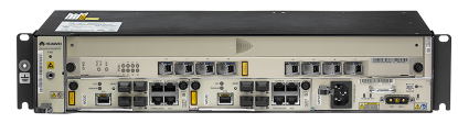

Huawei – MA5608T c БП AC/DC, 8 GPON-портами с восемью SFP+ модулями C+  обойдется в ~160000 руб.

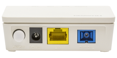

В качестве ONU/ONT будем рассматривать однопортовые модели, как самые бюджетные и востребованные.

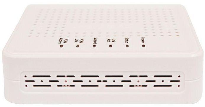

BDCOM P1501C1 обойдется в ~2046 руб.

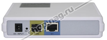

Eltex NTU-1 обойдется  в ~2533 руб.
Huawei HG8310M обойдется в ~2150 руб.

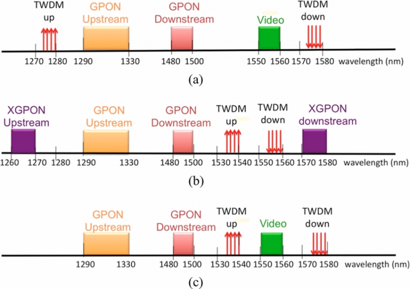

Рост трафика с каждым годом продолжается и не за горами тот момент, когда скорости xPON будет недостаточно. Уже сейчас на рынке доступны решения 10G xPON (под 10G xPON следует понимать XG-PON и 10G-EPON), позволяющие обеспечить 10G нисходящего и 2.5G восходящего трафика.  Поскольку 10G xPON для работы использует другие длины волн, то возможен поэтапный перевод клиентов с xPON на 10G xPON. Распределения длин волн для разных поколений PON можно наглядно видеть на рисунке ниже.
Для поэтапного перевода клиентов с xPON на 10G xPON достаточно установить дополнительное OLT, поддерживающее 10G xPON или дополнительную  плату (если вы используете шасси, например, Huawei). Сигнал с портов нового устройства при помощи фильтров добавить в существующую xPON сеть и раздать новые ONU, переводимым на 10G xPON клиентам. К сожалению, текущая цена на 10G xPON выше обычной почти в десять раз, что создаёт серьезные препятствия для массового внедрения.  На наш взгляд в перспективе ближайших 5 лет возможен перевод на 10G xPON в сегменте многоэтажных домов.
При этом подразумевается использование не "чистого" 10G xPON, а работа именно в совмещенном режиме. Связано это с тем, что 90% трафика генерируют 10% клиентов и экономически обосновано перевести на новый PON именно их, а также подключения юр. лиц.  Также возможен вариант использовать 10G xPON на уровне агрегации. В этом случае вместо обычного кольца с использованием STP строится кольцо с использованием двух независимых кабелей для получения схемы 1+1 (type B). Данный метод позволяет обеспечить энергонезависимое, двухлучевое подключение каждого коммутатора.
Несмотря на то, что в Китае начался массовый переход на XG-PON (что создает дефицит EML лазеров вот уже два года, который ощутили  все, кто заказывает CWDM или DWDM модули свыше 40км)  в России, на наш взгляд, перспективы использования 10G xPON в секторах малоэтажных и частных домов, в ближайшие 5 лет маловероятны. В данном сегменте стоимость оборудования наиболее важна и многократное увеличение цены неприемлемо. В случае нехватки скорости xPON, операторы предпочтут перейти на схему включения 32 пользователя на порт. Сделать это не меняя кабельную инфраструктуру поможет технология TWDM PON.  Технология TWDM PON позволяет организовать несколько  каналов PON в одном волокне, используя разные длины волн. Специально для этого выделяются диапазоны 1270-1280/1570-1580 нм, 1535-1540/1553-1558 и 1535-1540/1570-1580 нм.

YuryD
YuryD
Кто бы еще стоимость луча со всеми кишками в частном секторе просчитал ? Вместе с прокладкой и арендой столбов у энергетиков... И когда оно окупится ?
а при чем тут цена за столб
YuryD
YuryD
А при том, что это стоимость эксплуатации. В частном секторе подземно не покласть, остаются только столбы электро, или свои. Наши горэнерго непостоянны, могут вдрюг запупить цены за аренду столбов в 3 раза - оттого что им захотелось покушать. Например - вдруг гпонщик в частном секторе завёлся, в тарифе 1000р например, а до него 5 столбов... Брали по сотне за столб, а затем зарядили 300р за столб. Нужен вам такой клиент ?
