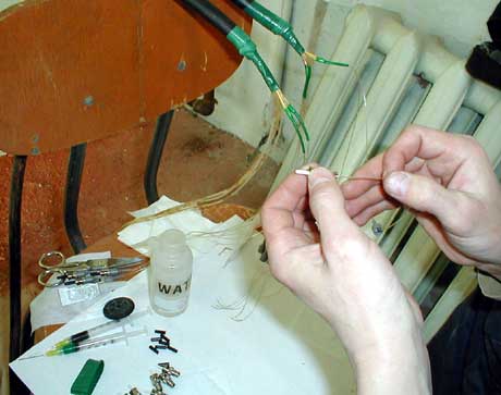

В калиброванное отверстие коннектора клей продавливается шприцом так, что бы с наружной стороны выступила капелька.

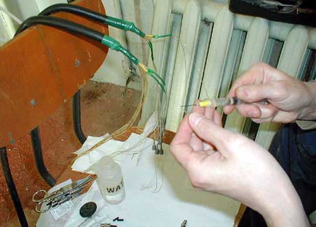

Затем наносят клей на зачищенное волокно. Главное не забыть надеть заранее на него пластиковый хвостовик-чехольчик. Потом это не сделать.
В случае, если используется двухкомпонентный состав, на коннектор наносят клей, а на волокно - отвердитель. Или наоборот. :-)

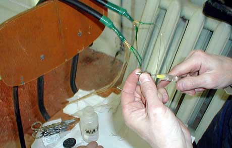

Не знаю уж, как это сформулировать, чтоб не выглядело как камасутра. В общем, волокно медленно и аккуратно вводится в коннектор. Именно тут Зазоры "нулевые" (а на одномоде и того меньше), вылезают все огрехи. Начиная от плохо снятого буфера, и кончая "эллипсным" волокном. Ох как ругаются монтажники на советских производителей в этом процессе... Бывает при этом, что и не любой коннектор подойдет, приходится по всякому выкручиваться.
Именно на этой стадии удобна Люцентовская двухкомпонентность. Всегда можно остановиться, прочистить канал, и начать заново. С АМПоским клеем это может и не получиться - засохнет насмерть. Даже твердость рук и зоркий глаз могут не спасти. А коннектор всеж 3,5 бакса стоит.
Вводить волокно нужно до тех пор, пока буфер не упрется в край. Это сразу чувствуется. Больше, чем нужно протолкнуть не удастся.

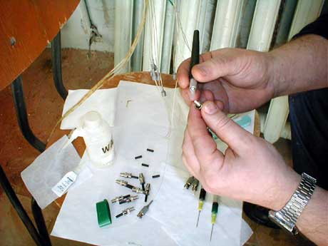

Скалывание. Пожалуй, самая ответственная часть всего процесса. Ошибка приводит к порче коннектора и возвращению к началу процесса.
Суть процесса проста - отрезать (сколоть) хвостик волокна, торчащий из коннектора для последующей шлифовки. Сколоть больше - будет каверна, которую не исправить. Оставить много - отколется при начале шлифовки.
Главный инструмент так и называется - "скалыватель". О них написаны целые трактаты в прайсах. На фото, например, стеклянный с алмазным напылением. Стоит что-то в районе 400 долларов. Пробовал и другой - с твердосплавным наконечником (около 200 долларов). Особого отличия не увидел - но профи на стеклянный не нахвалятся. Им виднее.
Впрочем, при большой нужде можно сколоть и ножом. И даже получить результат не хуже. Другое дело, что брака будет существенно больше. Отправить в мусор каждый второй коннектор - не самый лучший вариант... Есть тут маленькая хитрость. Если оставить при склейке на кончике коннектора аккуратную капельку клея, то есть большие шансы что при шлифовке "уйдет" кривизна скола. Не всегда помогает на 100%, но жизнь облегчает существенно.
