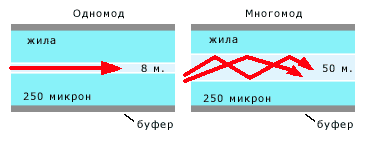

Отличия одномодового и многомодового волокна.
Хотя одномодовый кабель даже немного дешевле многомодового, использовать его невыгодно. Конвертеры (трансиверы) на него стоят не менее $500 (встречал в прайсах от $350, но покупать для использования побоялся). Это почти в 10 раз дороже, чем для многомода. Причина в том, что для одномода нужен лазер, а для многомода достаточно светодиода.
Более того, одномод требует существенно большей точности работ по склейке или сварке. Это легко видно даже из рисунка. Неточность стыковки на 1 микрон для многомода будет едва заметна, а для одномода с центральной частью волокна в 8 (10) микрон - очень даже чувствительна.
