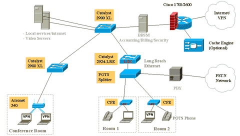

Схема вероятного использования.
Краткие ТТХ:
  • длина сегмента в сетях LRE может достигать пяти тысяч футов (1500 метров) по обычной телефонной паре (до 1 категории);
  • скорость передачи данных при этом варьируется от 5 до 15 Mbps (full duplex) в зависимости от расстояния;
  • может жить в одной паре совместно с обычной аналоговой или цифровой телефонией, ISDN или даже ADSL (!);
  • поддерживает multicast, QoS Layer 2 quality и прочие современные сетевые стандарты;
  • сеть может управляться как единое целое с помощью стандартных механизмов и специфических разработок Cisco, например, web-based Cisco Switch Clustering network management.
Похоже, LRE занял место где-то между HomePNA и ADSL. Как по цене, так и по возможностям. В России - для "домашней сети" безусловно дорого. Могут подумать ethernet-провайдеры, которые и сейчас не чураются управляемых коммутаторов, но опять инфраструктуры нет. Страшно ведь шесть килобаксов на воздушку выставить.
Да и для буржуев не совсем понятно. Весьма продвинутый свитч, со всеми наворотами. Только вместо скорости - расстояние. Ниши для него вроде как и нет уже. АДСЛ там не вчера появился, да и HomePNA почти 2 года развивается.

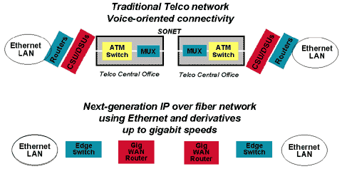

Но вот другая презентация проливает некоторый свет на смысл существования LRE.
Прокладка кабелей между домами. Часть 2
Еще один кирпич на чашу ethernet.
Полная презентация есть тут. Или, для не Екатеринбурга, тут.
Т.е. Cisco, как обычно, хочет получить ВСЮ вертикаль рынка, а не кусочек. Скорее всего, существующий путь относительно изолированного развития "этажей" провайдинга не вполне укладывается в стратегию гиганта. Линейка единообразных коммутаторов (конечно, от Cisco :-)), с меняющимися от уровня к уровню номерами моделей, может согреть душу любому вендору.
Судя по всему, АТМ не присутствует в будущем от Cisco. И через 2-3 года, о 10 gigabit ethernet всерьез придется задуматься проектировщикам сетей масштаба города не только "у них", но даже у нас в стране. Конечно, к существующим телефонным коммуникациям ethernet приспособить сложновато. Но новые оптоволоконные линии вполне могут делаться без дорогого АТМ.
Возможно, конечно, что это просто "проба направления". И идеология потихоньку заглохнет. Посмотрим, IT развиваются быстро.

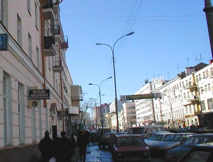

Посмотрим, как выглядит место прокладки с земли.

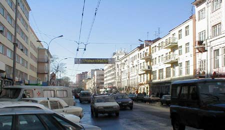

Ничего хорошего, конечно. С обеих сторон улицы "освещенка". Провода высокие, и, самое неприятное, очень близко к дорогим окнам кафе и ресторана. Да еще припаркованые авто... На проезжей части - троллейбусные провода. И мощный поток машин.
Действовать придется рано утром. Согласовать выходы на крыши, подготовиться.

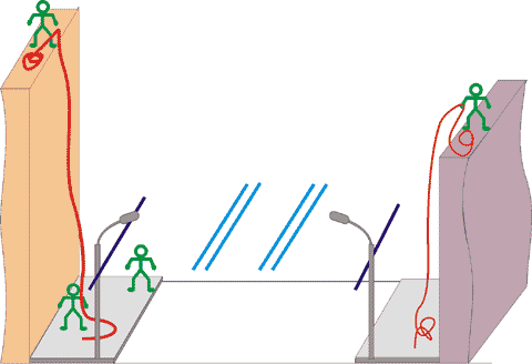

На картинке - исходная позиция. На нее можно выходить не торопясь, помех она никому не создает. Но дальше нужно действовать быстро и аккуратно.
Человек сверху справа - пока статист. Сверху слева - управляет веревкой. Это не синекура - в один момент нужно ослабить, в другой - натянуть, в третий - перейти вдоль крыши, что бы было удобно обойти припятствие... Двое внизу - основной "перекидающий" и помошник.
Первая задача помошника - постоянно держать веревку натянутой (не туго, но без слабины). Иначе запутается, затопчут прохожие, а на проезжей части - того хуже. Вторая - выдавать "перекидывающему" конец удобной длины, помогать укладывать веревку перед броском.
Метать груз удобно, стоя почти под проводами, в полоборота. Важно хорошо уложить веревку - кольцами на ровном месте. Витки обязательно должны идти сверху вниз, если смотреть от груза.
Остается выбрать удобное место, дождаться "окна" в потоке машин. И - перекинуть веревку. Если вам кажется, что это просто - посмотрите, как это выглядит в реальности. Провода - высоко, стекла - близко. Кругом люди и машины.

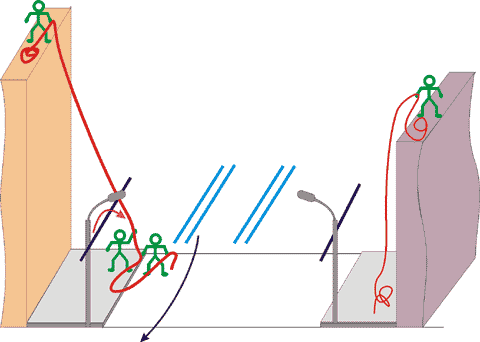

Далее нужно перетянуть всю веревку через провода. Если на ней нет узлов, то это не сложно. Бояться напряжения не надо - освещенка днем отключена. Единственная опастность - запутать конец на высоте. Старайтесь не вытягивать груз обратно при неудачном броске. При подъеме (быстром уменьшении плеча маятника) груз может начать раскачиваться, и веревка перекрутится несколько раз вокруг провода. Это очень неприятно. Поэтому опускайте неудачно перекинутый груз, отвязывайте, вытягивайте веревку, привязывайте опять.
Если все же веревка запуталась - чтож, вы знали, на что шли. Тут или вызывать автовышку, или платить, или потихоньку сматываться. Как говорится, на выбор.

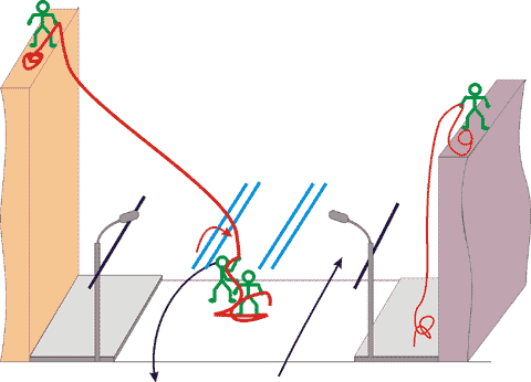

В таком положении вы должны оказаться после перекидывания веревки через первую "освещенку". Черной стрелочкой обозначено движение машин, которым придется так или иначе вас обьезжать. Главное при этом не нервничать. %-)
Очень много будет зависить от расторопности помощника - придержать, подать, подтянуть, ослабить. Троллейбус отпугнуть, наконец. Операция, по сути, ничем от предыдущей не отличается. Кроме работы посередине оживленной дороги.
Следующая позиция. Ничего нового, главное, что бы вы добрались до нее (от предыдущей) быстро, за 2-3 минуты. Троллейбусные токонесущие провода (как и трамвайные) сверху защищены проволокой. Поэтому, нет ничего страшного в том, что на них лежит веревка.
