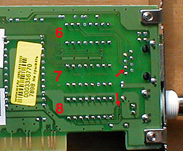

Продолжим. Вот вид сетевой карточки с обратной стороны.
Борьба с грозами, как двигатель прогресса. Часть 2
Отчетливо видно, что проводники от коаксиального разъема идут прямо на микросхему трансивера (8). И центральная жила, и оплетка. А ведь это не симметричная линия. Наводка в экране намного больше, чем в жиле. Что может случиться, если несколько сотен (или несколько тысяч, или несколько десятков тысяч) Вольт попадут на микросхему?
Сгорит. Не спасет заземление - наводка импульсная. Ведь рассчитан трансивер на амплитуду сигнала в 3 (ТРИ) Вольта. Не знаю точно, но думаю, что 100 Вольт на коаксиальный разъем без защиты выведет устройство из строя.
Защита, конечно, помогает. Но уж слишком колоссальна сила наводки. Мне встречались APC ProtectNet с практически выгоревшей печатной платой. Элементы - в уголь. Защищаемое устройство - со сгоревшими дорожками. Терминаторы, ПРИВАРИВШИЕСЯ к Т-коннектору.

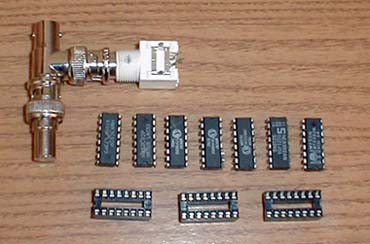

Это, разумеется, исключение. Обычно для починки хватает такого вот набора.
Панелька, трансивер. Т-коннектор для масштаба. Ну, еще канифоль, олово, паяльник, толстая игла от шприца (оловоотсос) и, главное, прямые руки. Иногда, вдобавок, сгорает небольшой диод, расположенный прямо около коаксиального разъема. Определяется китайской цешкой. Менять диод еще проще - на любой подходящий.
Микросхемки можно выпаивать из сетевых комбо-плат. При этом их работоспособность по витой паре полностью сохраняется. Очень удобно подготовить их зимой, длинными холодными вечерами. ;-)
Вернемся к витой паре. Легко заметить, что дорожки от разъема идут напрямик к трансформатору (6). Сам по себе трансформатор вывести из строя намного сложнее, чем трансивер. Тем более, пары в нем ЗАМКНУТЫ. А так как они еще и "витые", то существенную разность потенциалов между проводами пары просто сложно представить. В общем, сплошные плюсы.
Есть один "угрожающий" фактор. Как ни надежен трансформатор, его защитные способности ограничены. Но это еще не так страшно. Хуже другое. Спектр разряда грозы может оказаться весьма близок к сигналу ethernet. И против такой наводки трансформаторная развязка бессильна. В лучшем случае выгорит только один порт хаба.

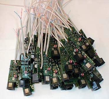

Даже грозозащиты не всегда могут спасти. Тем не менее, вот такая фотография должна быть по душе сетестроителю.
Что дает защита? Если взглянуть на схему, то все достаточно просто. И ее схема, и даташиты элементов есть в разделе "разное". Коротко, защита сначала уравнивает на диодах разницу потенциалов всех проводов в кабеле, превращая ее в тепло на ограничителе напряжения. Затем, при существенном повышении напряжения относительно земли, сбрасывает его через разрядник.
Спасает, конечно, не наверняка, но заметно. Забавно смотреть в грозу, как пингуются удаленные хосты. Молния, гром... Пинг пропал (причем только на хостах в районе удара). Проходит несколько десятков секунд - пинг обычно (но к сожалению не всегда) восстанавливается.
Еще одну особенность необходимо отметить отдельно. Широко распространен метод зашиты конечного клиента методом "отключения". Т.е. в грозу абонент должен сам позаботиться о себе, и вытащить разъем из сетевой карты. Метод вполне надежный и логичный, но...
Что происходит при этом с проводом? Один из его концов становится разомкнутым. Т.е. исчезает то спасительное самовыравнивание потенциалов. И... Сетевая карта, конечно, остается целой. А вот порт на хабе выгорает. Экономически представляется вполне целесообразным установить у всех клиентов грозозащиты. И клиенту проще, и порты целее.
Вариант с простыми "закоротками" (вынул кабель из карточки - закоротил специальным разъемом) годится только для небольших и дисциплинированных сетей. Коммерческим клиентам всего и не объяснишь...
