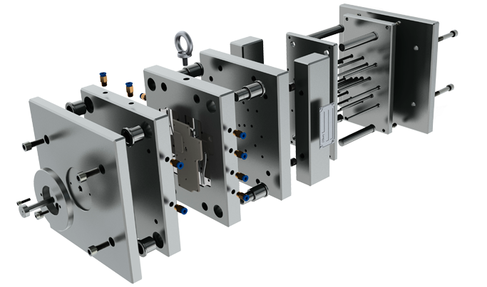

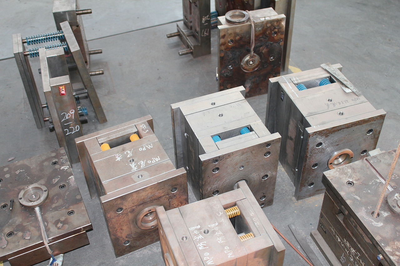

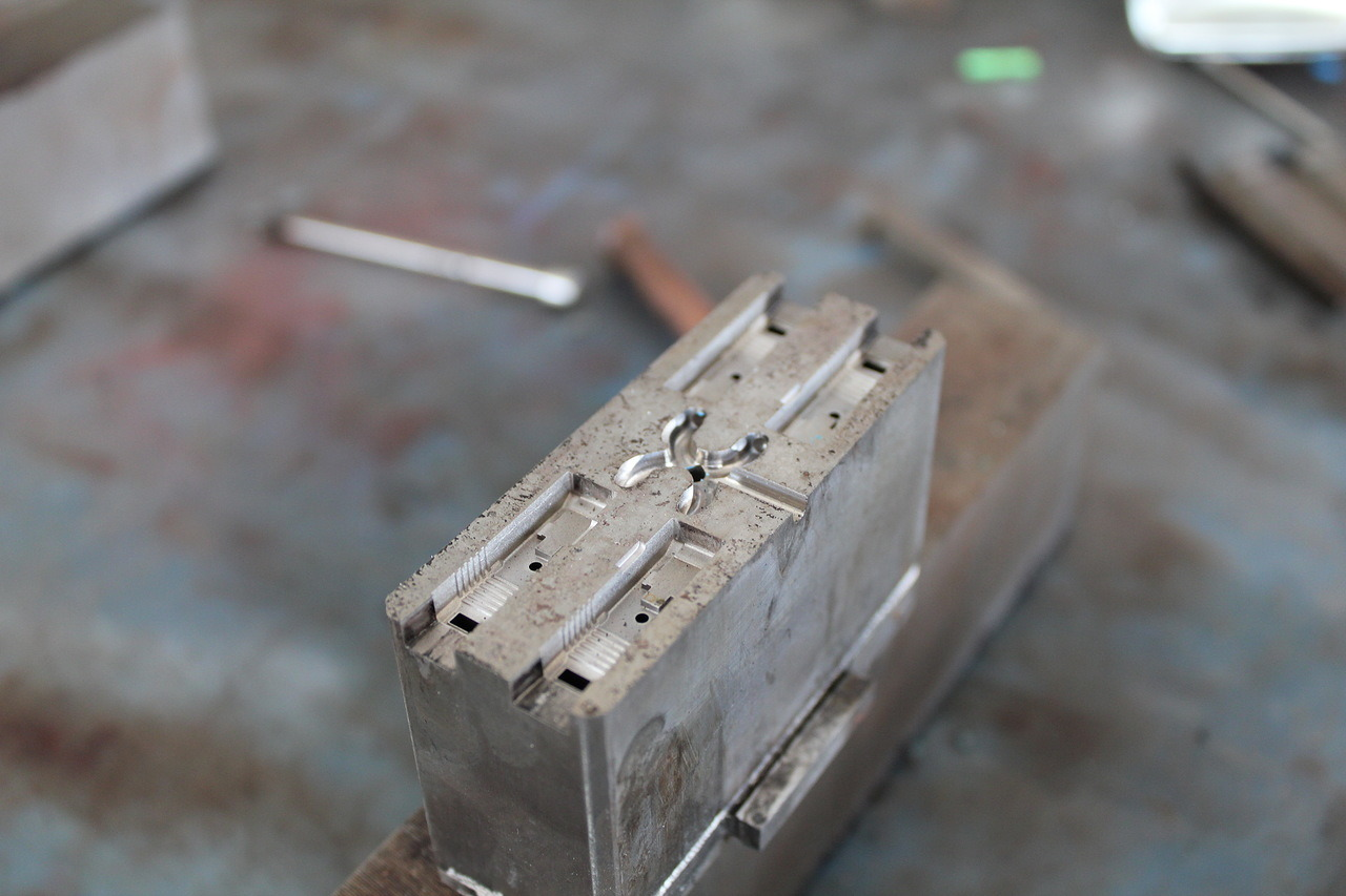

Но не надо представлять себе пресс-форму как в школьном учебнике, то есть что-то металлическое, из двух половинок и торчащим сбоку литником. Реальный инструмент - многокомпонентный конструктор с множеством сменных знаков, выталкивателями, подвижными стержнями, образующими внутренние полости и т.д. Все эти технологические ухищрения позволяют за одно смыкание получить геометрически сложное изделие большими тиражами и с очень высокой повторяемостью.
Все это позволяет сократить до минимума ручной труд. Даже в Китае труд нескольких десятков рабочих обходится дороже вложений в современное высокопроизводительное оборудование.
Импортозамещение: мечты и реальность

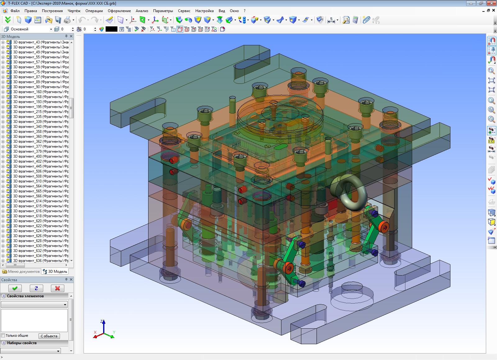

А ведь пресс-форму мало изготовить, нужно ее еще грамотно спроектировать. Учесть все нюансы формы изделия и свойства материала, так как пластмасса после литья подвержена усадке и короблению. Также, есть серьезная проблема возникновения напряжений в материале при неравномерном охлаждении.
Без высококвалифицированного инженера и соответствующего софта, никак не обойтись.

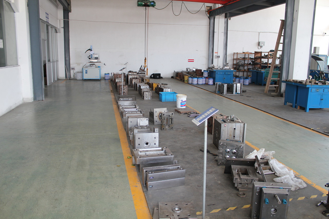

Цех по производству пресс-форм:
Кроме того, известно, что одна пресс-форма не может служить вечно. Со временем металл изнашивается, геометрические параметры конечного изделия начинают "гулять". Требуется ремонт или изготовление новой.
В среднем, одна форма служит от 100 до 700 тыс. смыканий. Неудивительно, что для производства пресс-форм подходит только металл высших сортов, который заказывают с немецких или шведских производств - такие формы дольше служат.

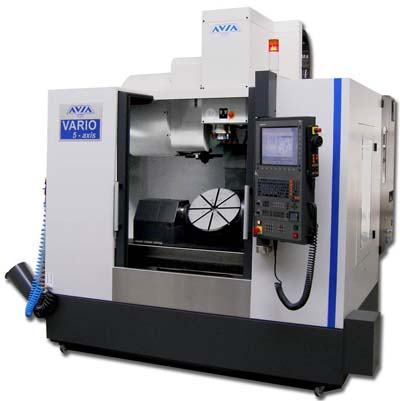

Впечатляет и список задействованных в производстве одной пресс-формы станков - от фрезерных, строгальных, электроэрозионных и проволочно-вырезных, до универсальных обрабатывающих центров. То есть, самостоятельное производство - удел или очень крупного завода, типа "Уралмаш", или специализированного предприятия, обслуживающего целый индустриальный кластер.

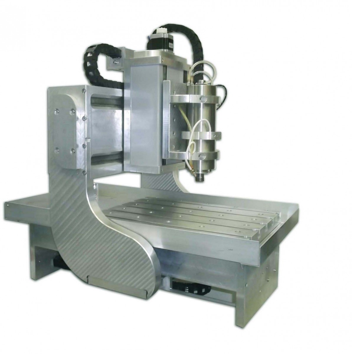

Фрезерный станок с ЧПУ

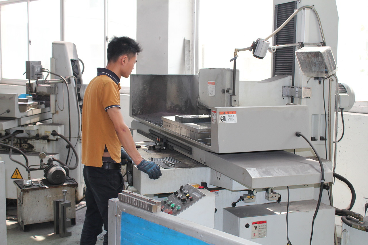

Плоскошлифовальный станок. Чистовая обработка.

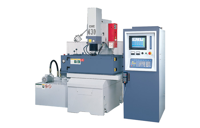

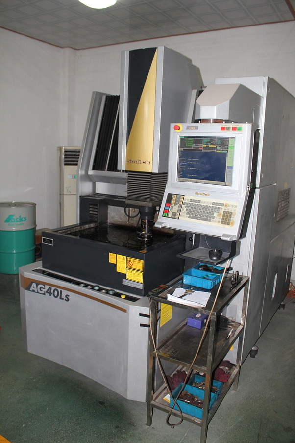

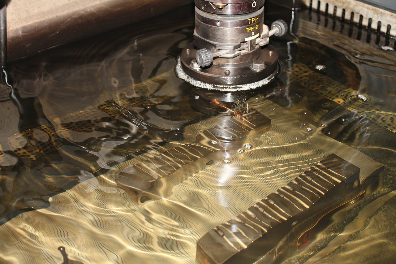

Электроэрозионный станок

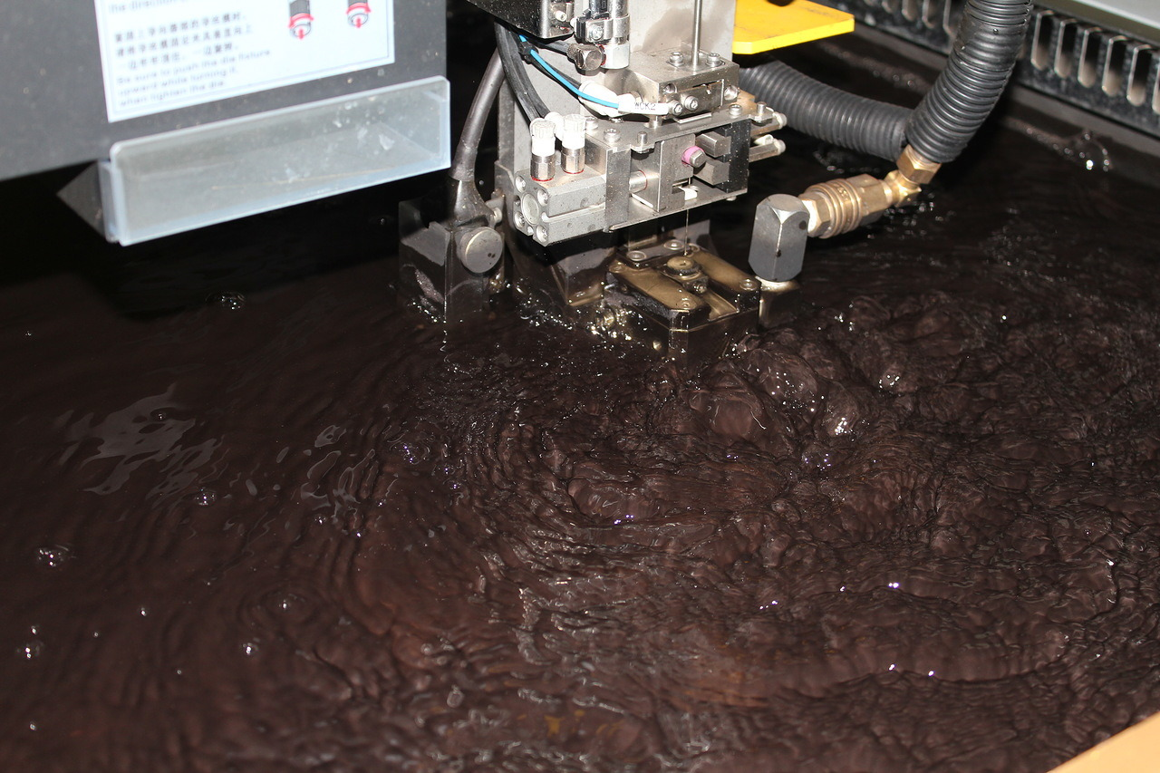

Подобные станки, по сути своей, разрушают с помощью коротких, но мощных электрических импульсов кристаллическую решетку электропроводящего материала. Используя такие станки, можно добиться высокой точности изготовления очень сложных форм - до 1мкм и с шероховатостью N 11-12 класса.
Станок за работой.

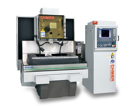

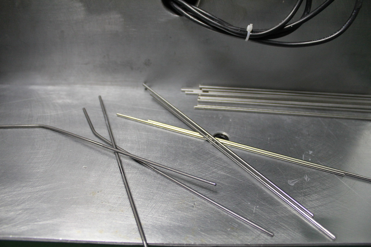

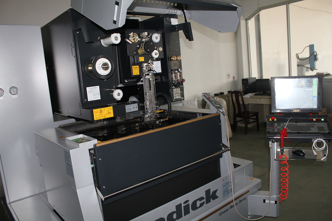

Проволочно-вырезной станок, режет металл как масло!
Принцип работы такого станка схож с ленточной пилой, только в качестве пилы используется тонкая проволока диаметром до 0,1 мм. Такой станок позволяет обрабатывать детали с большими линейными размерами, затрачивая на этот процесс гораздо меньше времени и усилий, чем при использовании традиционных технологий металлообработки.

На выходе получается вот такая, например, красота:

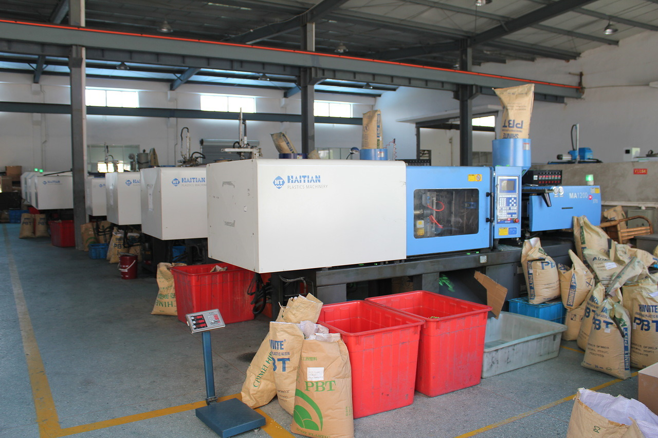

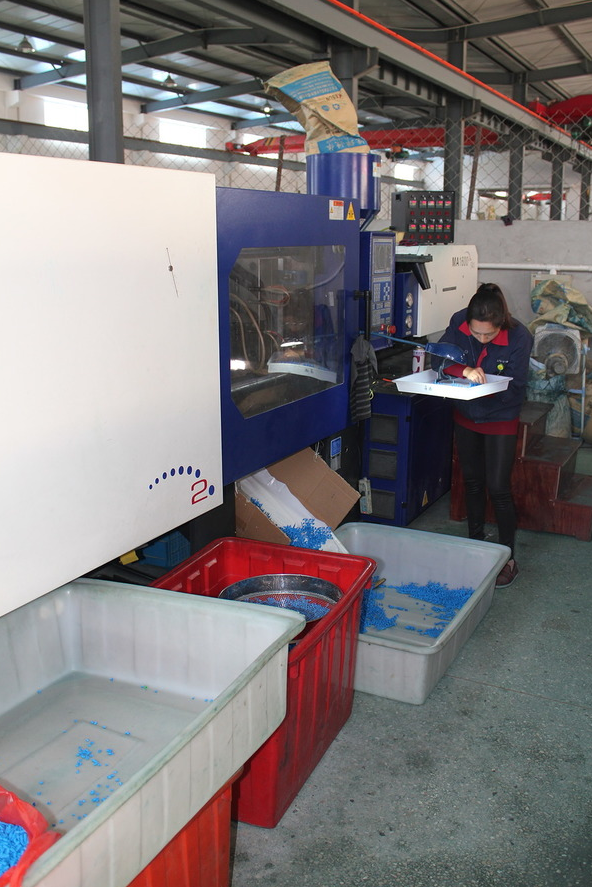

2. Заполнение формы

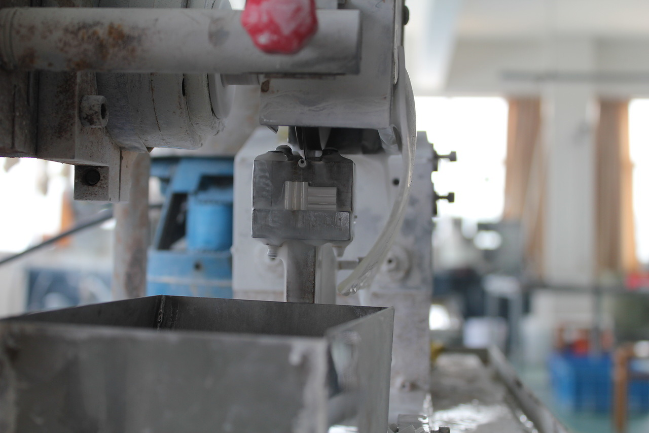

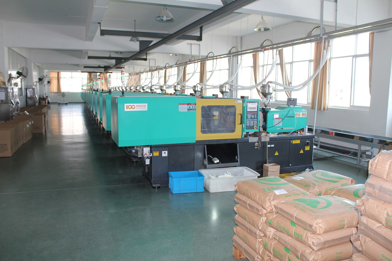

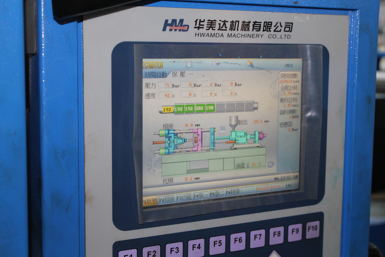

Стройные ряды термопласт-автоматов - это только малая часть производственных мощностей. На предприятии безостановочно трудится около сотни таких станков.
Станки приходится постоянно загружать работой, чтобы они работали круглосуточно, так как только для разогрева одного такого агрегата требуется немало электроэнергии, потребление которой весьма ограничено.

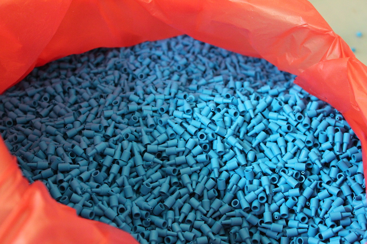

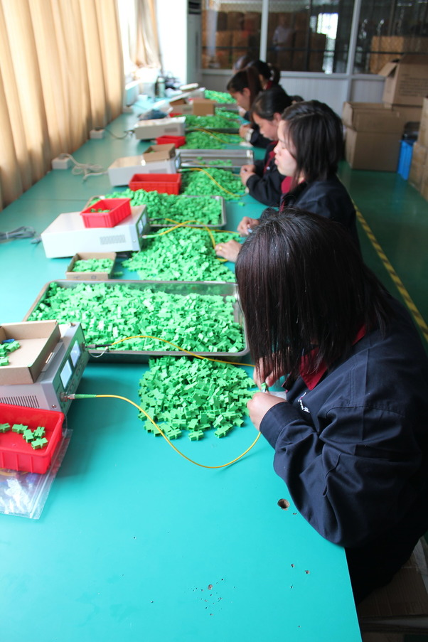

Даже такая мелочь, как хвостовик для коннектора, не обходится без внимания, и брак нещадно отправляется в переплавку.

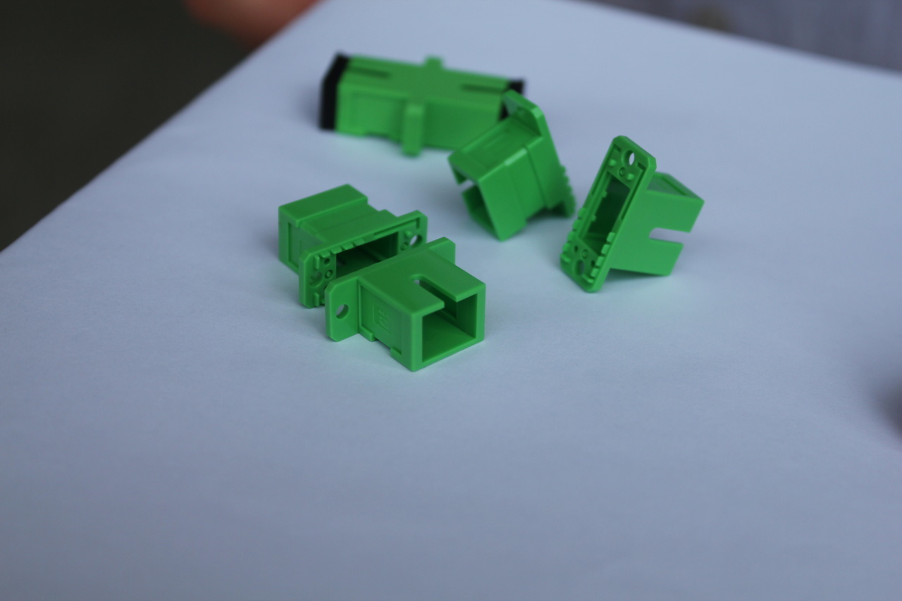

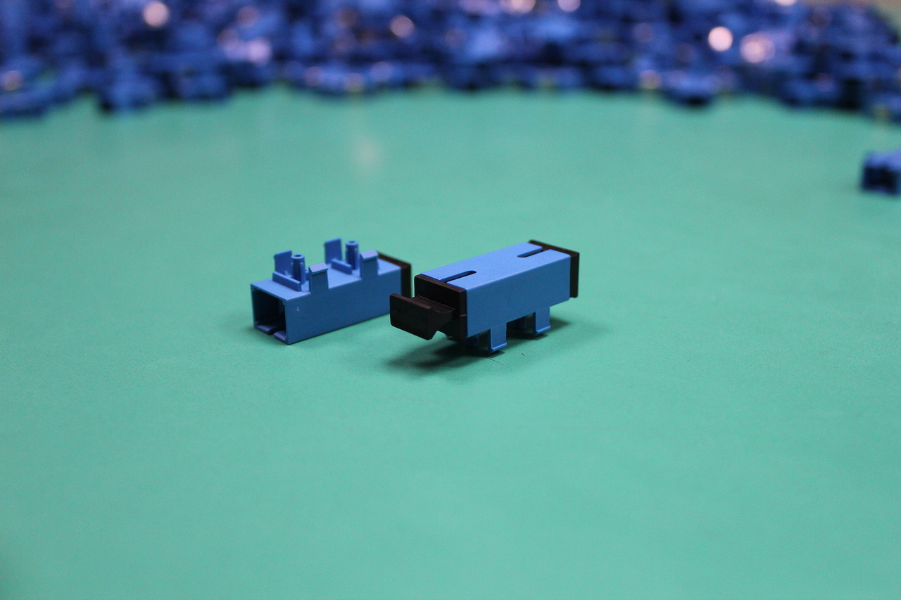

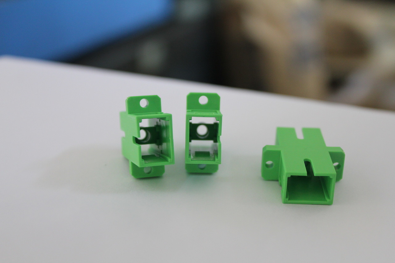

Вот он, виновник нашего обзора:
...и его модификации.

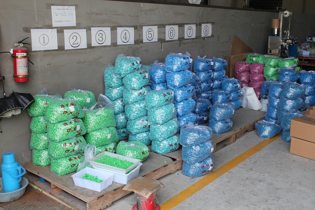

На любой цвет и вкус.

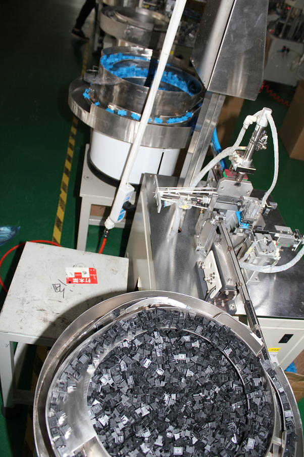

Масштаб производства трудно передать. Здесь изготавливаются части FC-вилок.

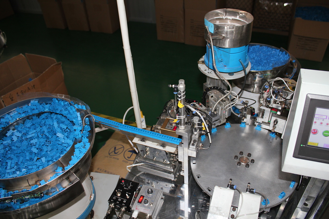

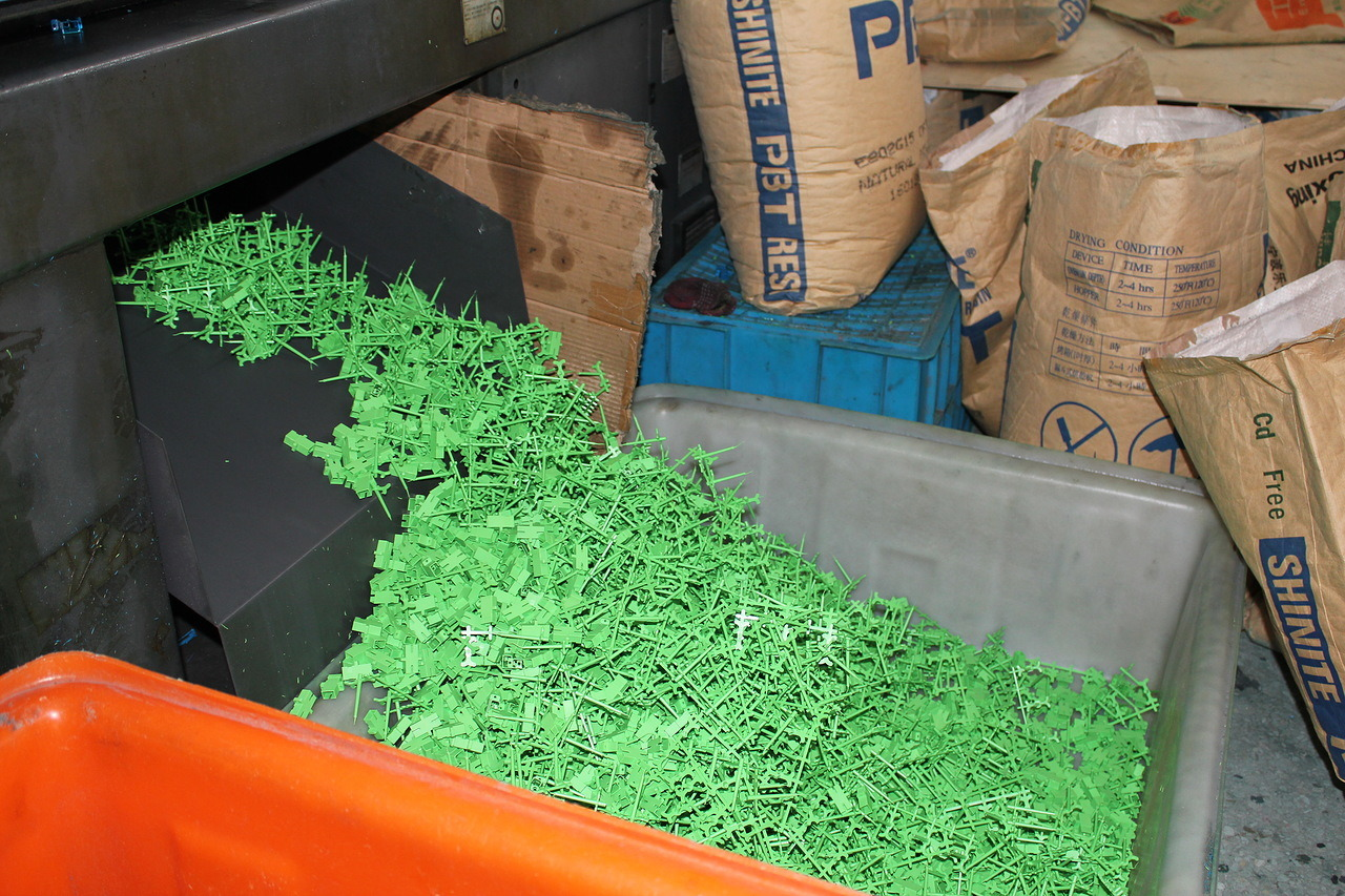

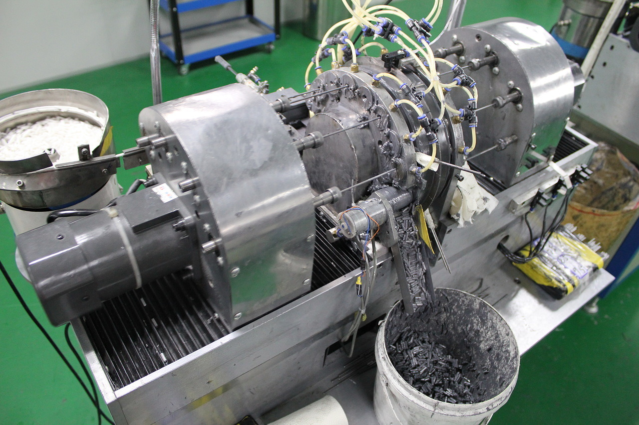

И опять стройные ряды термопластов… Заметьте, все работает самостоятельно, люди вмешиваются в процесс очень редко, только для запуска и остановки, а также для обслуживания. Все процессы производства максимально автоматизированы.

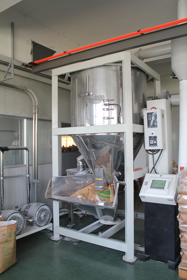

На видео весьма интересный процесс рекурсии, когда излишки производства, не успев остыть, тут же измельчаются и отправляются на повторную переработку.
Система автоматической подачи сырья.

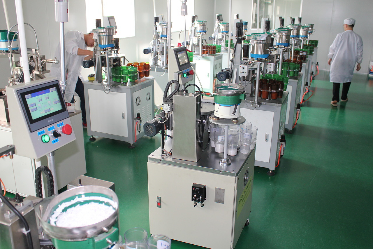

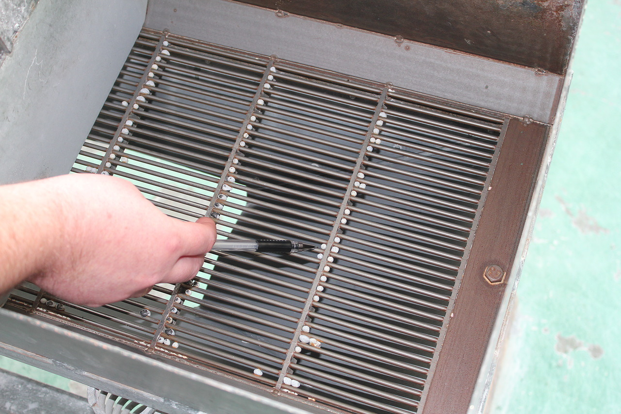

3. Не пластиком единым

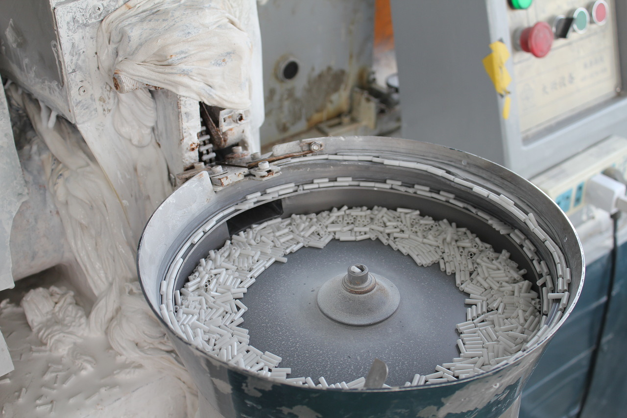

Вот и главный участник процесса центрирования феррул - циркониевая втулка.
На данный момент закупается трубка-полуфабрикат, которая всячески обрабатывается, чтобы стать частью оптической розетки. В ближайшем времени планируется запустить полный цикл производства и получать полуфабрикат на этой же производственной площадке. Процесс не очень стерильный.

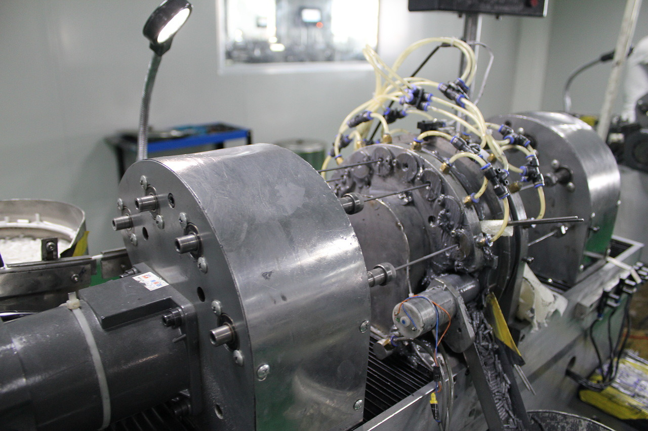

Обработка в центрифугах.
Здесь происходит что-то вроде галтовки, втулки в барабанах взаимодействуют со специальными гранулами, которые обрабатывают края и т.д.

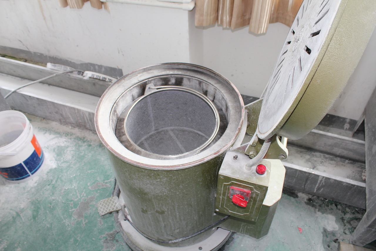

Нехитрый аппарат для сушки. Что-то бесформенное и сильно грязное.

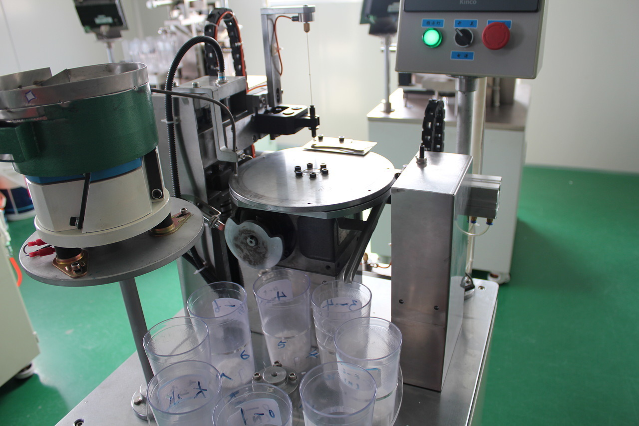

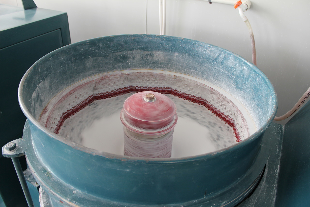

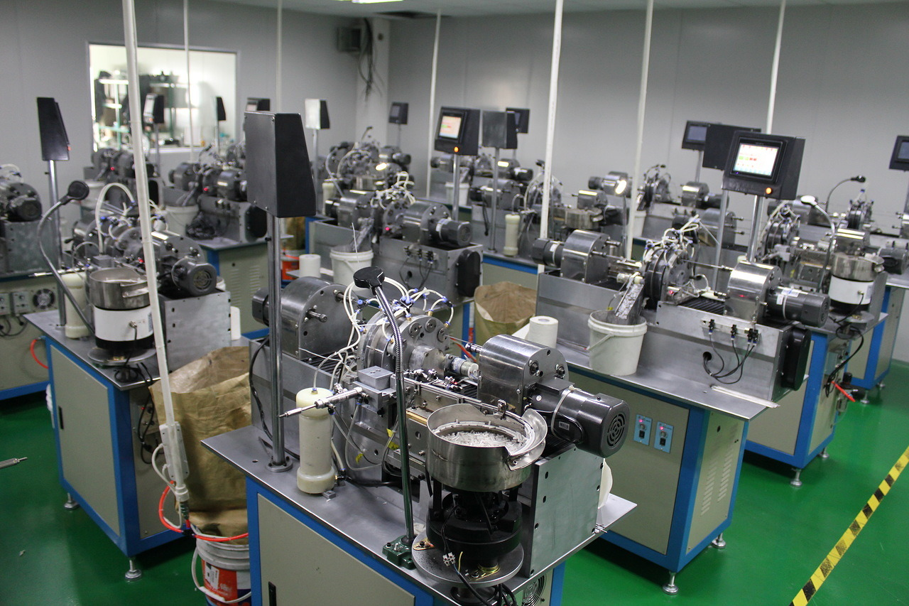

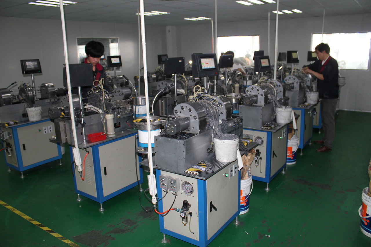

Присмотревшись, можно понять, что здесь происходит процесс финишной доводки центрирующих втулок. Внутренняя плоскость шлифуется в два этапа, сначала грубо, потом тонко.
Да, каждая втулка поштучно проходит все этапы доводки.

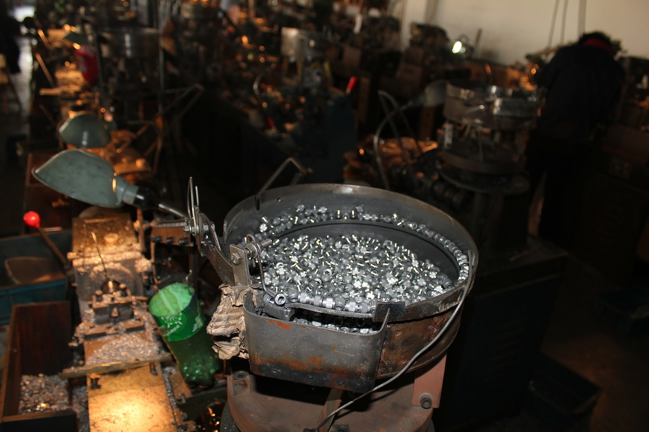

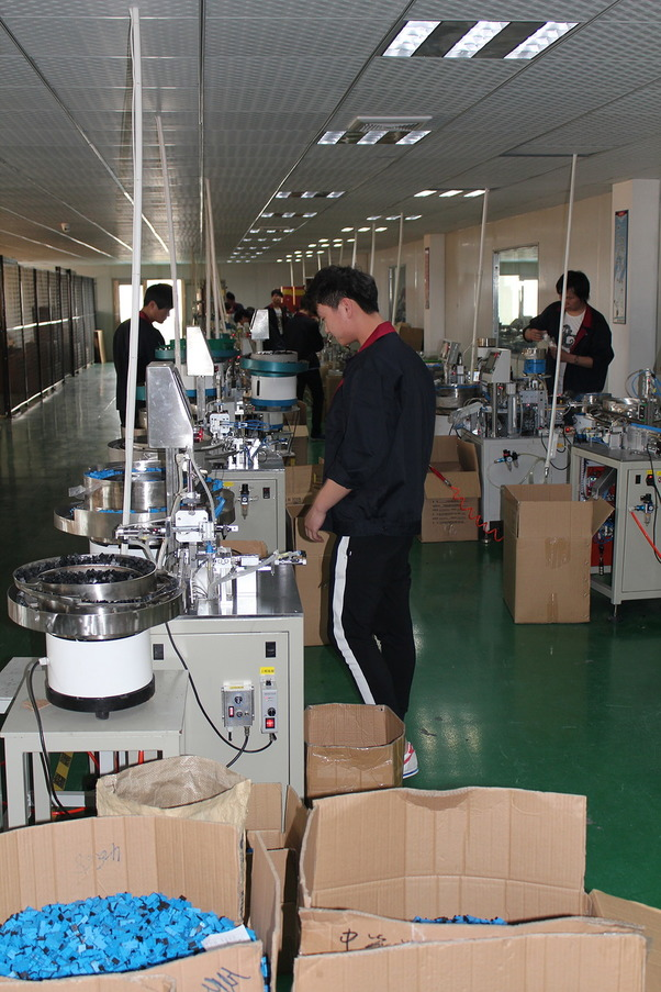

И опять масштаб… Заметьте, стройные ряды станков обслуживает буквально пара техников, вовремя меняя рабочий инструмент.

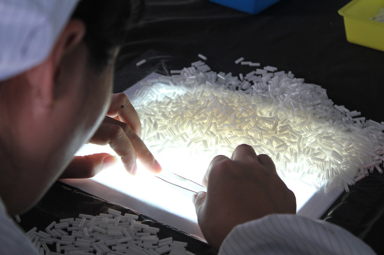

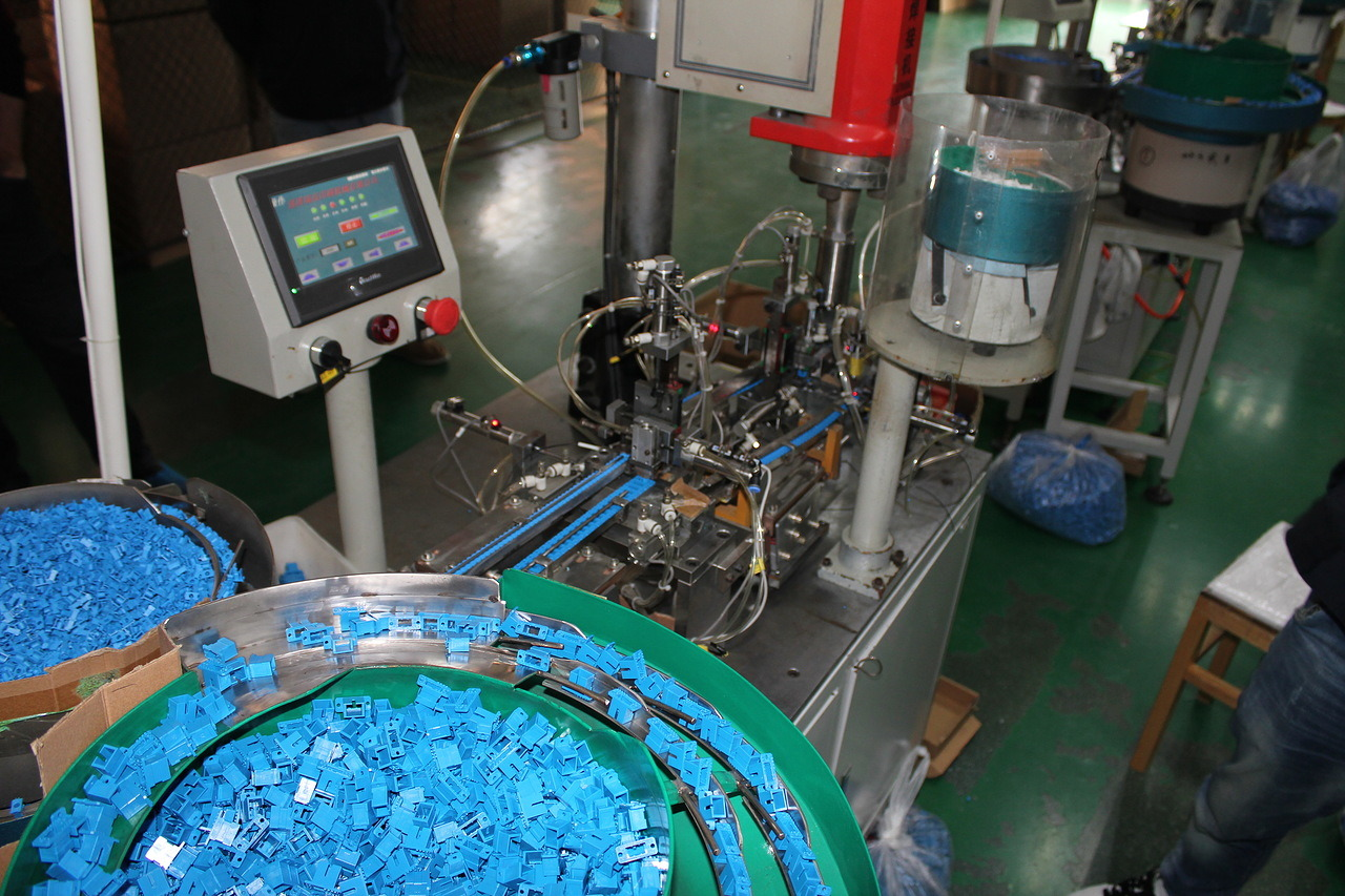

4. Контроль качества
Визуальный осмотр.
Контроль геометрии.

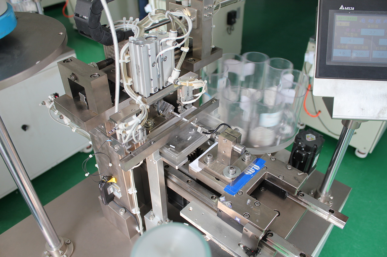

И опять все автоматизировано.

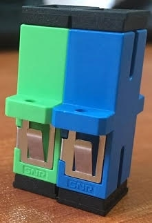

В итоге, получаются вот такие вот красавцы.
Казалось бы, такой простой продукт, а сколько технологических операций необходимо для того, чтобы оптическая розетка появилась на свет. А сколько еще работы необходимо, чтобы изготовить станки и оснастку для производства такого вот маленького и дешевого кусочка пластмассы!

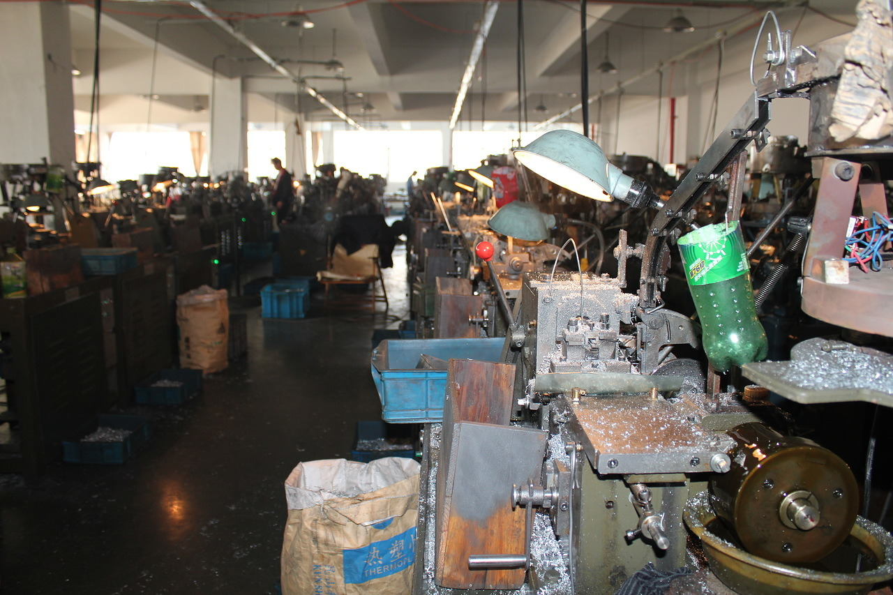

abab
abab
А чё грязюка то такая в цехах? Убраться не могли даже для фотосессии ?

D^2
D^2
я вот не заметил где там грязь. есть фото с "потертым" полом, но не грязь
а вообще, вы сами в цехе были или только на фотосессии? =)

Дима Григорьев
Дима Григорьев
Судя по фото в цехах даже цветы благоухают, а вы где-то грязь заметили))))) По моему, кристально чистые цеха - это либо признак давно не работающих станков, а следовательно полного упадка производства. Либо это производство микроэлектроники, где нужна стерильная чистота.
