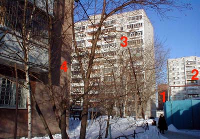

На трассе 4 дома. В #1 - красной 10-этажке (едва видна на заднем плане) присутствует оборудованная узловая точка. #2 и #3 - 12-этажки. В доме #4 (5-этажная брежневка) нужно было подключить заказчика.

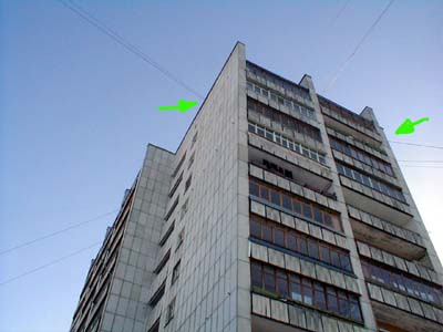

Выяснилось, что в общежитии, с которого идут провода радиофикации, ни коменданта ни завхоза нет и не будет в ближайшую неделю/месяц. Из-за этого возникла непредвиденная сложность - веревка была строго по высоте здания (длинная была у другой бригады), а мимо этого дома под корявым углом шли то ли освещенка, то ли радиопровода, в общем архинеудобно. Обвести их, как планировалось, "в легкую" по крыше общежития не удалось. Пришлось кидать веревку с грузом с крыши красной 10-этажки.
Строительство сети NetWay. Фрагмент 2

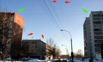

Красными стрелками помечены те самые неудобные радиофикационные провода. Зеленой стрелочкой показан протянутый кабель.
А если перекидывать веревку через эти провода - ее не хватает до земли. Через три часа, измучились, но затянули необходимую часть кабеля на крышу путем привязывания витой пары к веревке. Чуть не оборвали провода зацепившейся военкой (П-296), но, в общем, получилось.

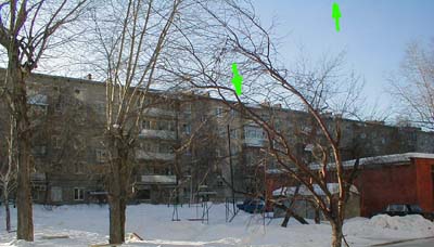

Дом #2. С проводами на нем "все нормально". Зеленой стрелочкой показан протянутый кабель.
Вернувшись с обеда, мы перешли к следующей точке маршрута - дом через дорогу. Там особых проблем не возникло. Веревка с крыши, затягивается кабель. Свободный конец через крышу обратно на землю с другой стороны дома.

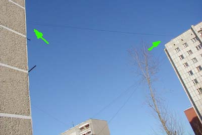

Дом #3. Зеленой стрелочкой показан протянутый кабель.
Следующий дом вызвал несколько сложностей, большую часть по нашей вине. Процесс проходил аналогично предыдущему дому. С той лишь разницей, что надо было аккуратней, ибо возле дома росли высокие деревья. Ничего, справились. Но на крыше начался цирк: огромное количество проводов и растяжек заставили нас три (3) раза поднимать и спускать кабель с обратной стороны дома.
