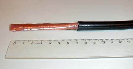

Вид кабеля, что называется, лицом. :-)
Видны 4 жилы, свитые вместе, их плотная оболочка, экран, броня, и внешняя изоляция. Можно смело сказать, что этот кабель позволил так широко развиться сетям Екатеринбурга. Размеры местных клиентских (не транспортных) сетей обычно превосходят по величине Московские сети, сильно уступая последним по количеству абонентов. Заслуга в этом и моя - не поленился в 98 году съездить к воякам, и взять на испытание бухту кабеля. Результаты превзошли все ожидания. 500 метров на 10base-T и 300 метров на 100base-TX на обычных китайских хабах.
Для чего существуют стандарты? Часть 1

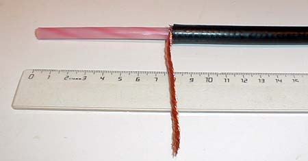

Кабель со снятой броней и внешней оболочкой. Хорошо виден добротный медный экран.

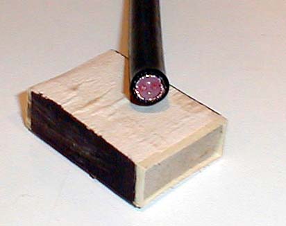

Четыре жилы с изоляцией из полиэтилена высокого давления, скручены вокруг общего центра. Залиты в моноблок полиэтиленом низкого давления. В таком виде им не страшна никакая влага.
П296 тяжел, но его можно провешивать без троса на расстояния до 100 метров. Известен, правда, один провес длиной 240 метров, но он мне активно не нравится. Спокойнее использовать проволоку. Хотя, висящий именно там, такой же кабель коммунальщиков провисел уже несколько лет без ущерба для себя и окружающих. Работать с кабелем легко как в холод, так и в жару. Повредить почти невозможно.

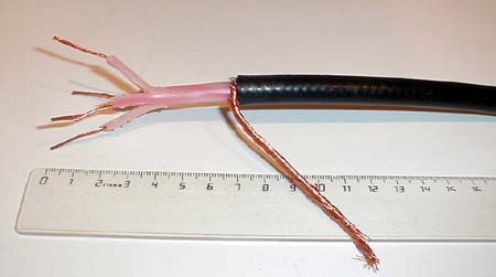

Разделанный кабель. Для приведения кабеля в такой вид нужен хороший нож.
На концах кабель разделывается, и скручивается с хвостиком из обычной витой пары. Такой вот "пигтейл" по русски. Можно при желании использовать пайку или разъемы, но это как-то не прижилось. Первое время ждали, что окислится, перестанет работать. Ждем до сих пор. :-)
Конечно, делать скрутки желательно в защищенном от влаги месте. Но сделанные по необходимости, хорошо замотанные изолентой, скрутки живут даже лежа в лужах. Сам удивляюсь.
Маркировка жил по цветам помогает при подсоединении. Например, оранжевая пара на розовую жилу "П296", зеленая на белую. Удобно.
