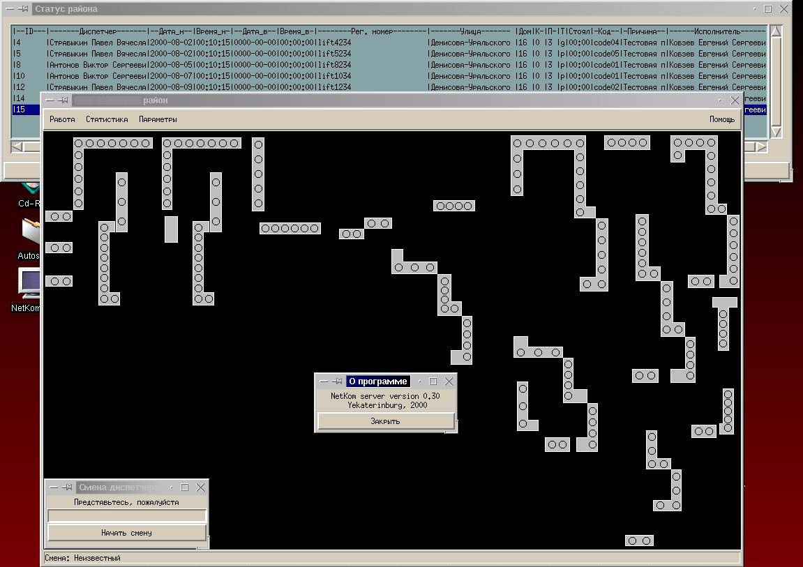

Экран работающего сервера - еще в режиме отладки.
В дальнейшем предполагается развитая "защита от дурака", в том числе использование специальной клавиатуры.
На карте района обозначены дома, в них кружочками отмечены лифтовые (подъезды). В зависимости от типа сработавшего датчика, кружочек окрашивается в свой цвет, одновременно подается звуковой сигнал.
Далее диспетчер может из предлагаемого меню выбрать операцию - от набора номера милиции при срабатывании сигнализации, до ответа на вызов из кабины лифта.
