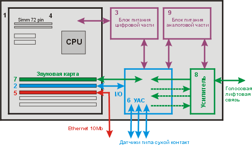

Основу системы составляет стандартное РС-совместимое оборудование. В каждом жилом доме участка (например, в машинном отделении одного из лифтов) размещается блок управляющего компьютера, представляющий собой РС-совместимый компьютер в промышленно-технологическом исполнении, оснащенный средствами цифрового и речевого ввода-вывода и дистанционного управления. Связь с диспетчерской службой как первого уровня, так и последующих, или другими точками, осуществляется через ethernet-сеть общего назначения.
Быть или не быть? Часть 2
Схема установочного блока коммунального компьютера.

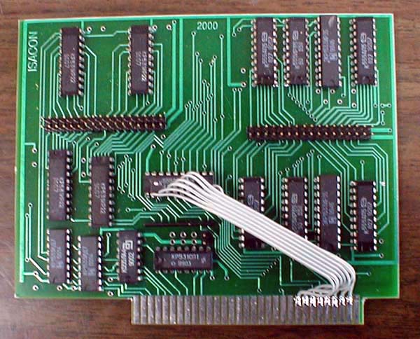

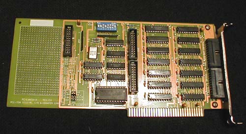

2. Плата цифрового ввода-вывода.
Быть или не быть? Часть 2 Быть или не быть? Часть 2
Слева показана плата PCL-720 rev. c4 digital I/O 64/64, послужившая прототипом.
Справа - самодельная плата, 32/32 порта ввода-вывода. В небольшой серии (50 шт.) ее цена составила менее $10.
В случае, если 32 порта ввода и 32 порта вывода недостаточно, можно использовать схему активной матрицы. При ее использовании возможно управлять любым разумным количеством устройств (для матрицы 32*32 - 1024 устройства). Кроме того, матрица позволяет хорошо экономить на гальванической развязке (а ее стоимость около $0,3-0,4 за линию).
При проектировании платы в спешке не были учтены кое-какие мелочи, например неудачно расположены выходные разъемы. Но в целом, изделие показало себя вполне надежным и полностью пригодным для решения поставленной задачи.

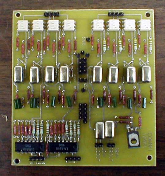

6. Устройство аппаратного согласования (УАС).
Служит для управления речевым каналом или другими устройствами, используемыми в лифтовой голосовой связи. Коммутация осуществляется при помощи портов платы цифрового ввода-вывода. Диспетчер по вызову (или без такового) может удаленно с сервера подключать к усилителю нужную линию. При этом для вызова и передачи голосовой информации используется одна медная пара.
Так же на плате УАС размещена гальваническая развязка датчиков типа сухой контакт. С их помощью можно получать служебную лифтовую телеметрию, показания датчиков охраны, т.е. управлять или контролировать практически любую систему.
Для сохранения работоспособности в самых неблагоприятных условиях коммутация собрана на реле (дорого, но надежно). Белые корпуса - гальваническая развязка.
Большие проблемы были при согласовании системы с существующим лифтовым оборудованием. Только один симплексный режим работы лифтовой связи попил крови. И это уже не говоря о севших динамиках времен "царя гороха", странных проводах, и т.п...
В небольшой серии цена устройства составила более $20 из-за дороговизны реле и гальванической развязки.
Из недостатков надо отметить опять таки неудачно расположенные разъемы. Проблема с топологией и типами разъемов стала заметной только на этапе окончательной компоновки блока, и может быть легко решена в следующих сериях.
