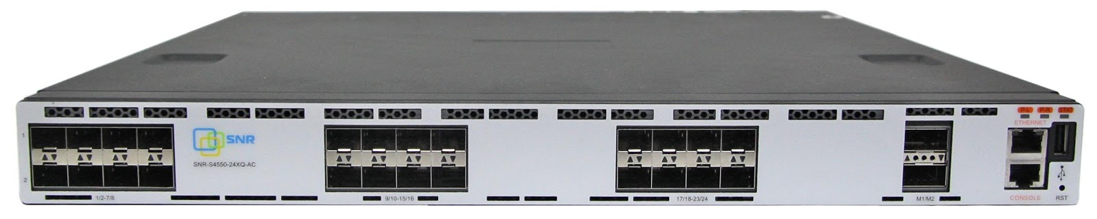

На передней панели коммутатора расположены 24 порта 1/10G SFP+, 2 порта 40G QSFP+, консольный порт, выделенный порт для управления, а также USB-разьем.
Обзор коммутатора SNR-S4550-24XQ

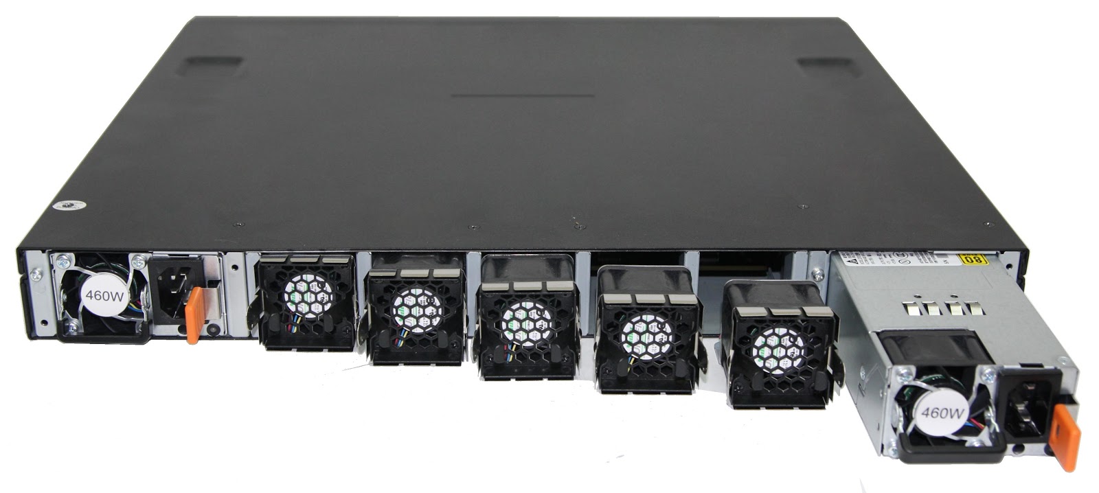

Сзади расположены два hot-swap блока питания, резервируемых по схеме 1+1 и 5 модульных вентиляторов, резервируемых в схеме 4+1. Два AC блока питания входят в комплектацию коммутатора.

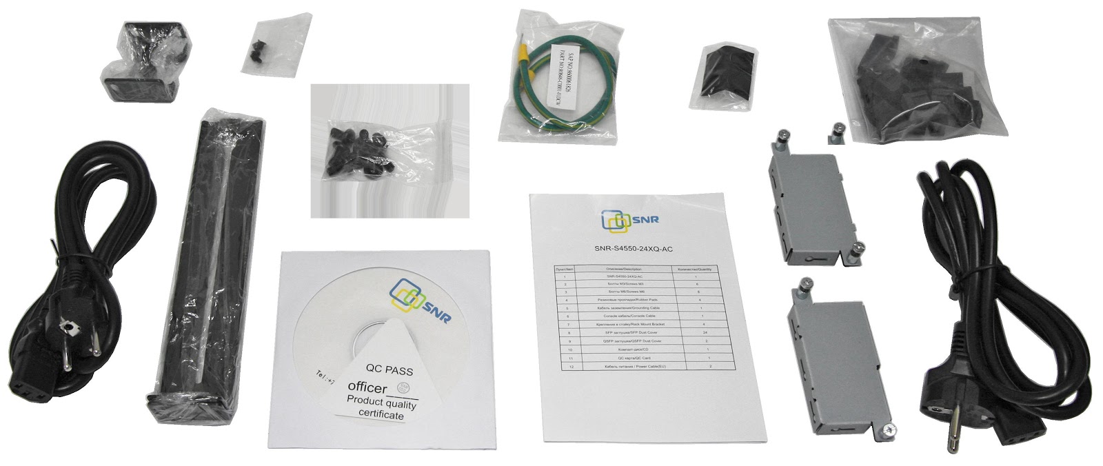

Коммутатор комплектуется всем необходимым, чтобы установить его в стойку и начать работу.

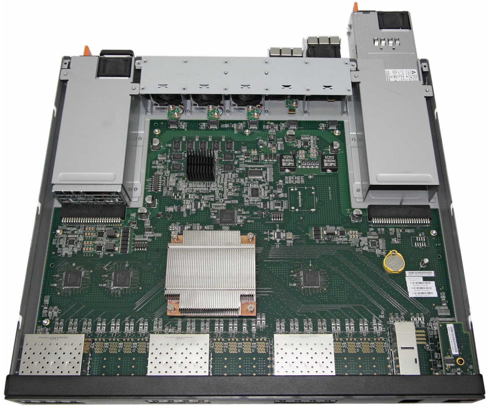

Рассмотрим коммутатор изнутри:
Монтаж платы сделан хорошо, в центре, за массивным радиатором расположен “мозг” коммутатора - чипсет Broadcom Trident. Аналогичный используется в коммутаторах Extreme x670 и Cisco Nexus. Чипсет имеет встроенную поддержку MPLS (VPLS, VPWS, L3 VPN), L3-маршрутизации, полностью неблокируемую архитектуру с низкими значениями latency.

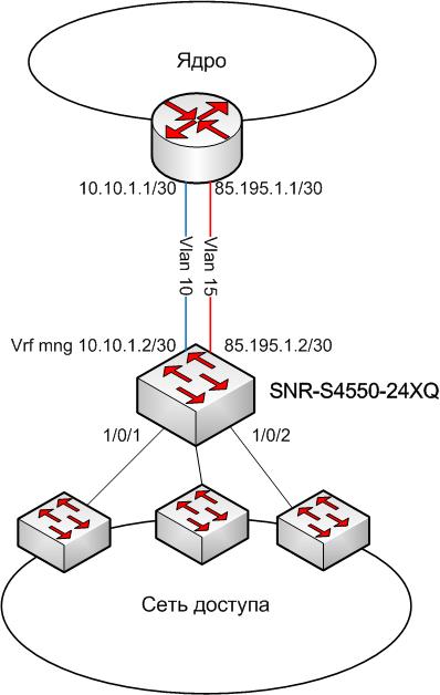

Для примера настроим SNR-S4550 в качестве L3-агрегации. Схема сети представлена ниже:
SNR-S4550 портом №24 подключается к вышестоящему маршрутизатору. С ним же поднимается OSFP-сессии. Для того чтобы изолировать сеть управления от остального трафика, поместим её в отдельный VRF mng. Для прохождения  мультикаст-трафика будем использовать PIM-SM. Предполагаемая схема работы на доступе - vlan на коммутатор. Поэтому, чтобы не создавать много отдельных интерфейсов, будем использовать функционал supervlan.
