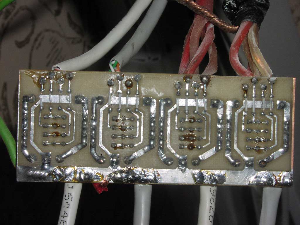

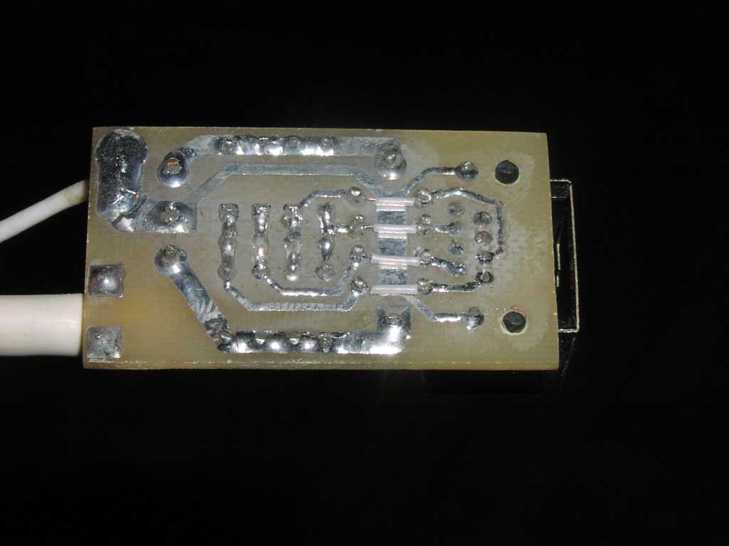

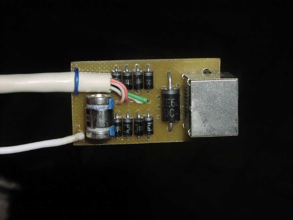

Грозозащиты, сделанные Дмитрием Дударевым, Украина, г.Луцк
Насколько понятно из фотографий - обычная схема диодного моста. Сборка кустарная, но весьма надежная.

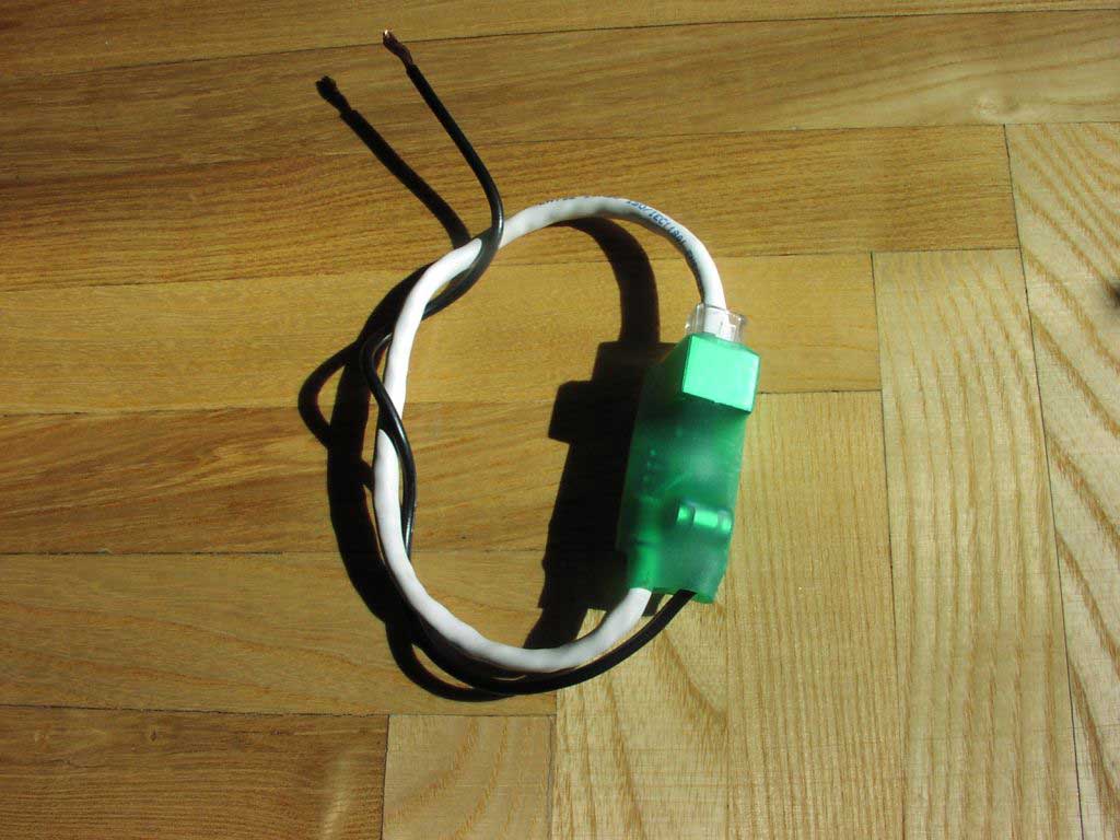

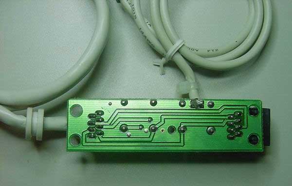

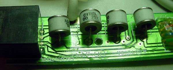

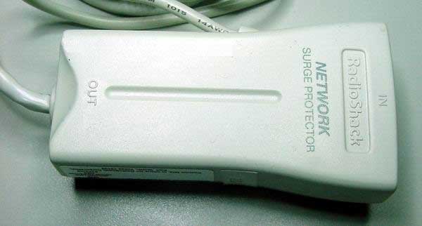

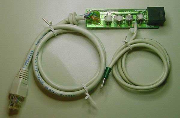

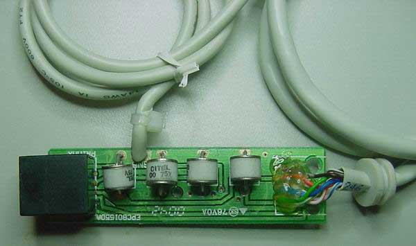

Это 100 base-T грозозащита производства компании Radio Shack-Texas, хотя сделана, естественно, в Китае.
Прислала Зина Любимова
Шикарный корпус. Но вот схема... Мда. Вся защита сводится к четырем 75-ти вольтовым разрядникам, посаженным на землю.
Использовать такой вариант в сложных условиях воздушек довольно таки рискованно. Хотя на офисных линиях все не так и плохо - 100 мегабит работает без проблем, защита проста и неубиваема...

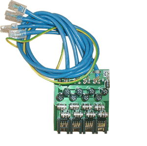

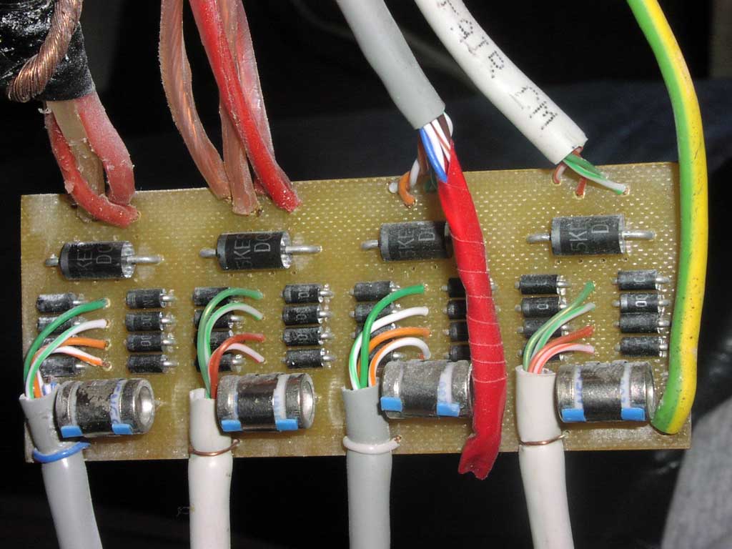

Новый вариант защиты от 4isp.ru:
Технических новшеств по сути нет. Изменения проведены в сторону "неубиваемоси" и удобства использования (разрядники на входе, мощные полупроводники, мягкие кабеля с фирменными разъемами). Защитные качества должны быть вполне на высоте (три ступени защиты, два режима заземления), хотя Экстриму скорее всего будут уступать.
Точная схема будет опубликована после "доводки" и испытаний, хотя, полагаю, принцип действия вполне понятен и из фотографий (можно найти тут).

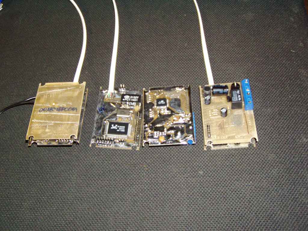

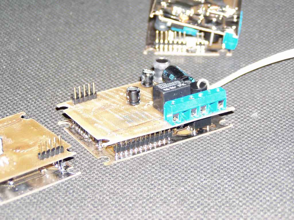

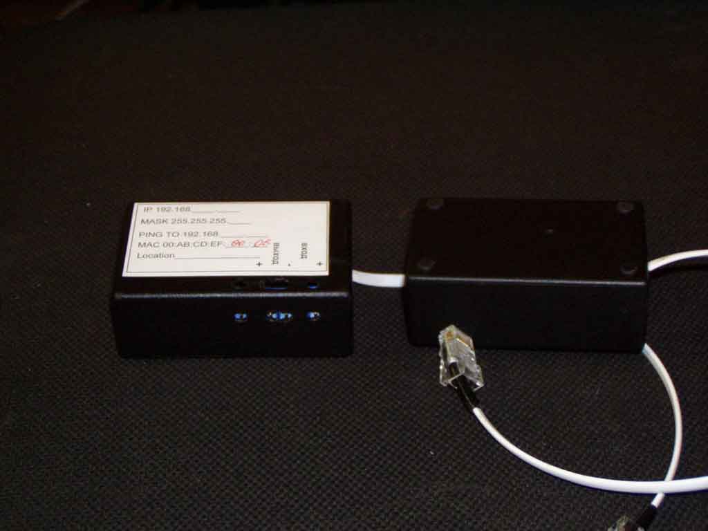

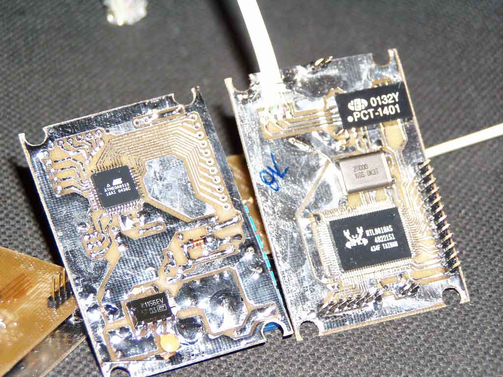

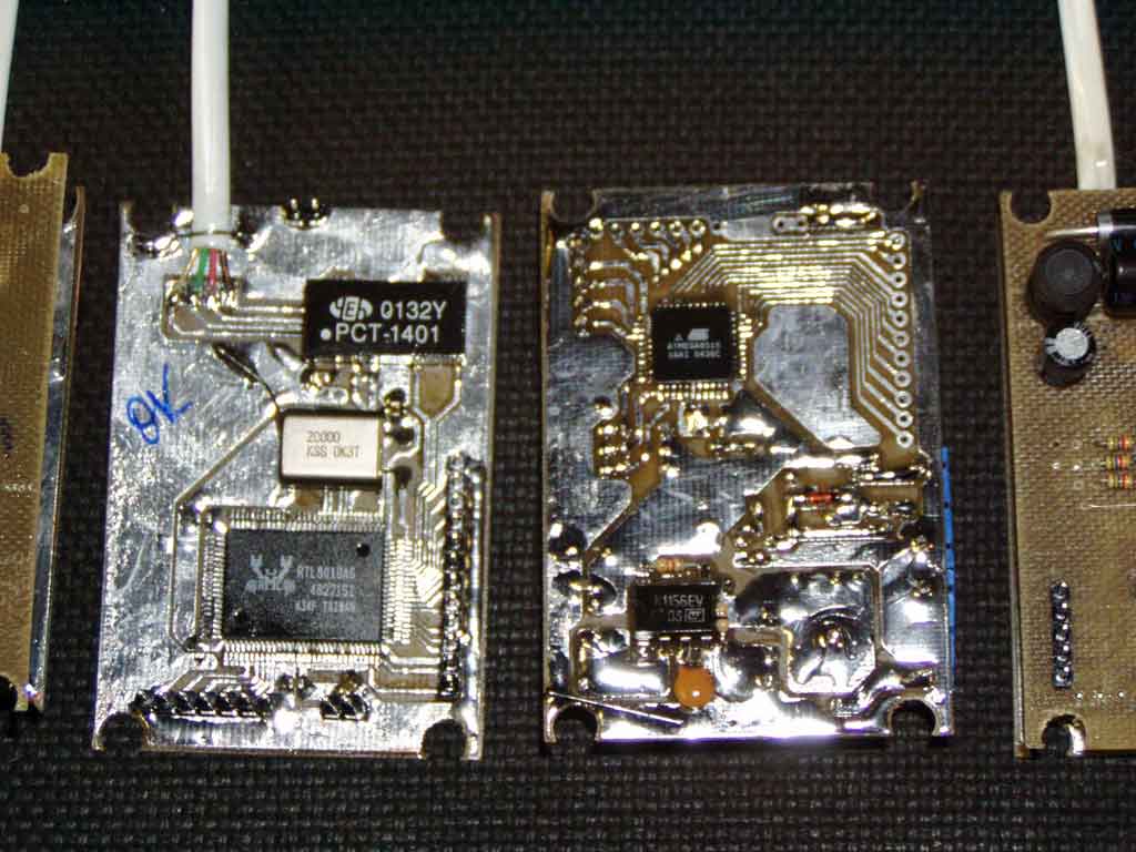

Пинговалка, прототип которой разработал Виталий Ревюк из Харькова. В авторском варианте "Neurino-101", сайт автора www.revyuk.com (похоже все разработчики сетевых устройств живут в Украине). Хотя устройство и имеет небольшие недочеты, автор обещает в следующей версии прошивки их исправить.
Что оно может: пинговать шлюз, и при пропадании настраиваемого количества пакетов перегружать подключенное к пинговалке устройство (свитч, хаб, роутер). Размер платы 48*68 мм, корпус 54*80*30 мм, питание 6-25V постоянки (в авторском варианте 7-15V).

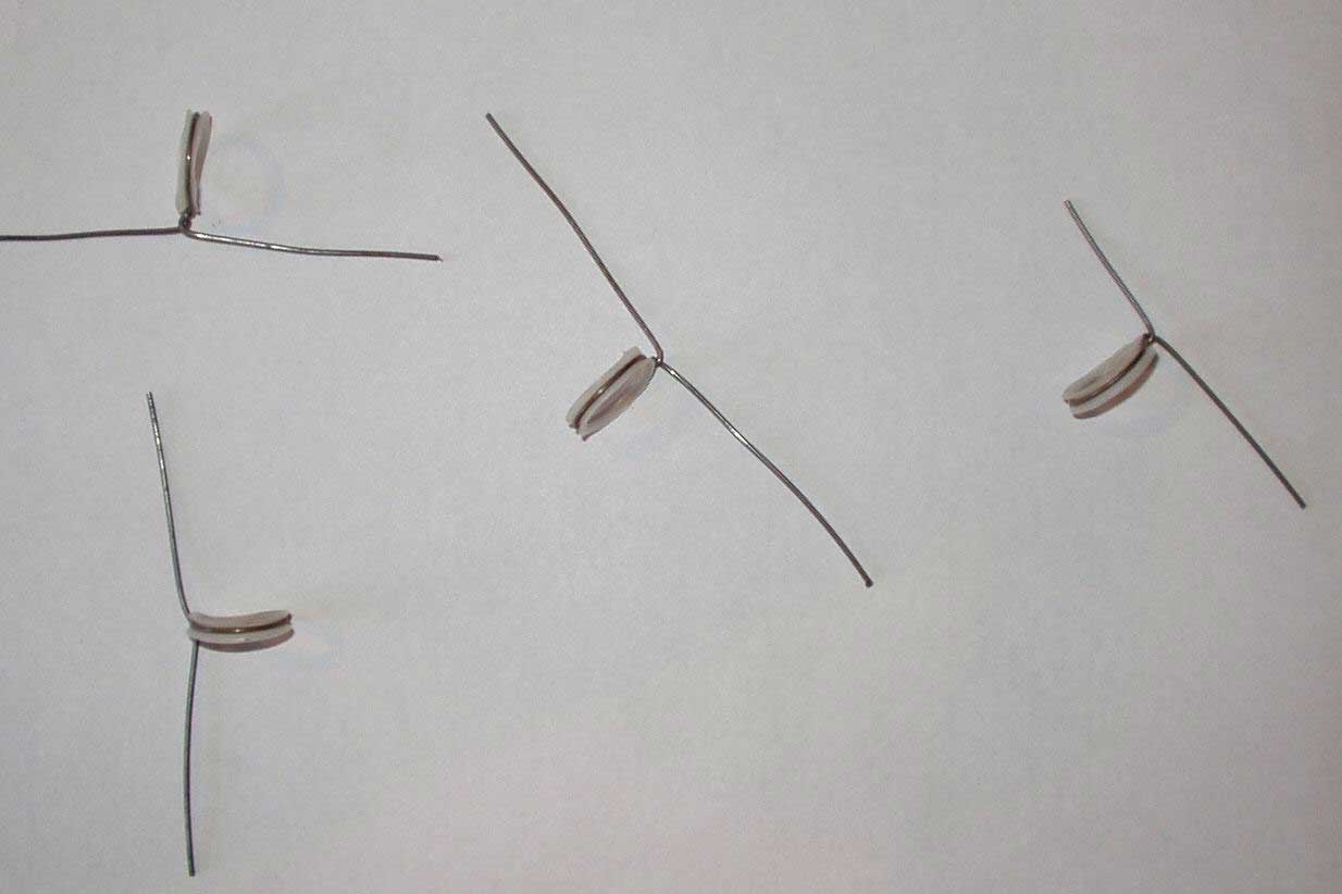

И еще одно полезное приспособление:
В своей сети начали использовать для подвеса кабеля след. зажимы:

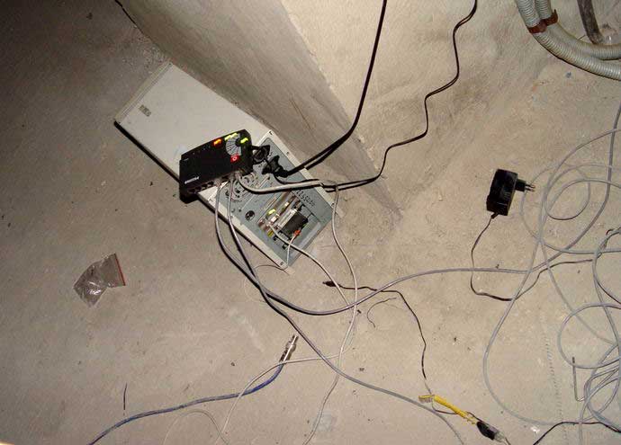

Зарисовки узлов
Сеть делал электрик ТСЖ в сообществе с другом, который по своей специальности ничего не понимает. А пользователи в домах теперь весьма настороженно относится к понятию "выделенка".

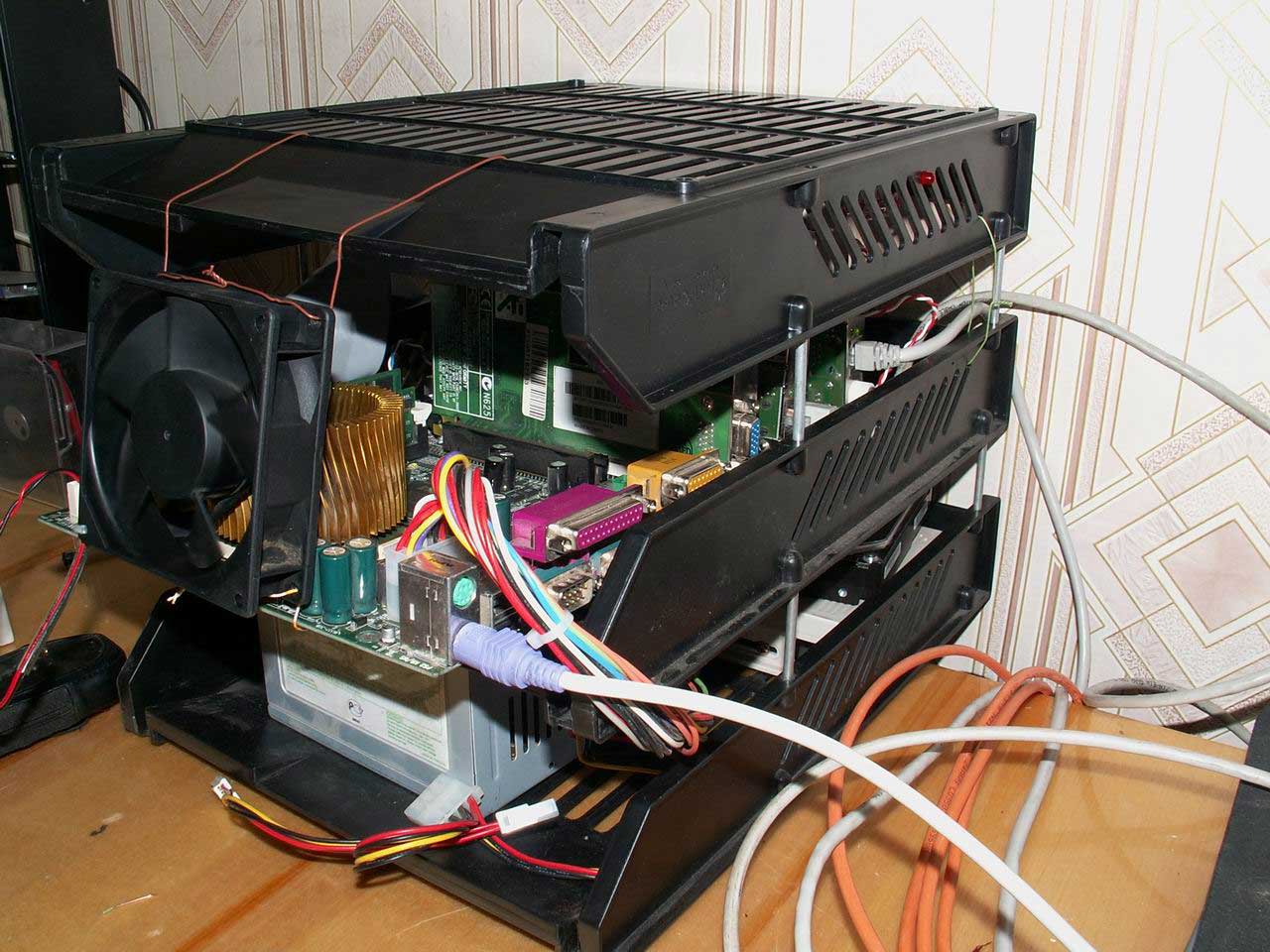

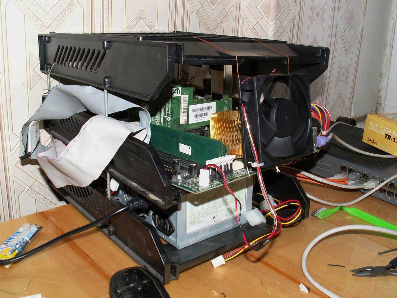

Малобюджетный сервер "монтируемый в стойку "... из лотков :)
Прислал Novikov Alexander

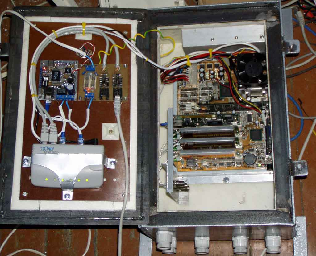

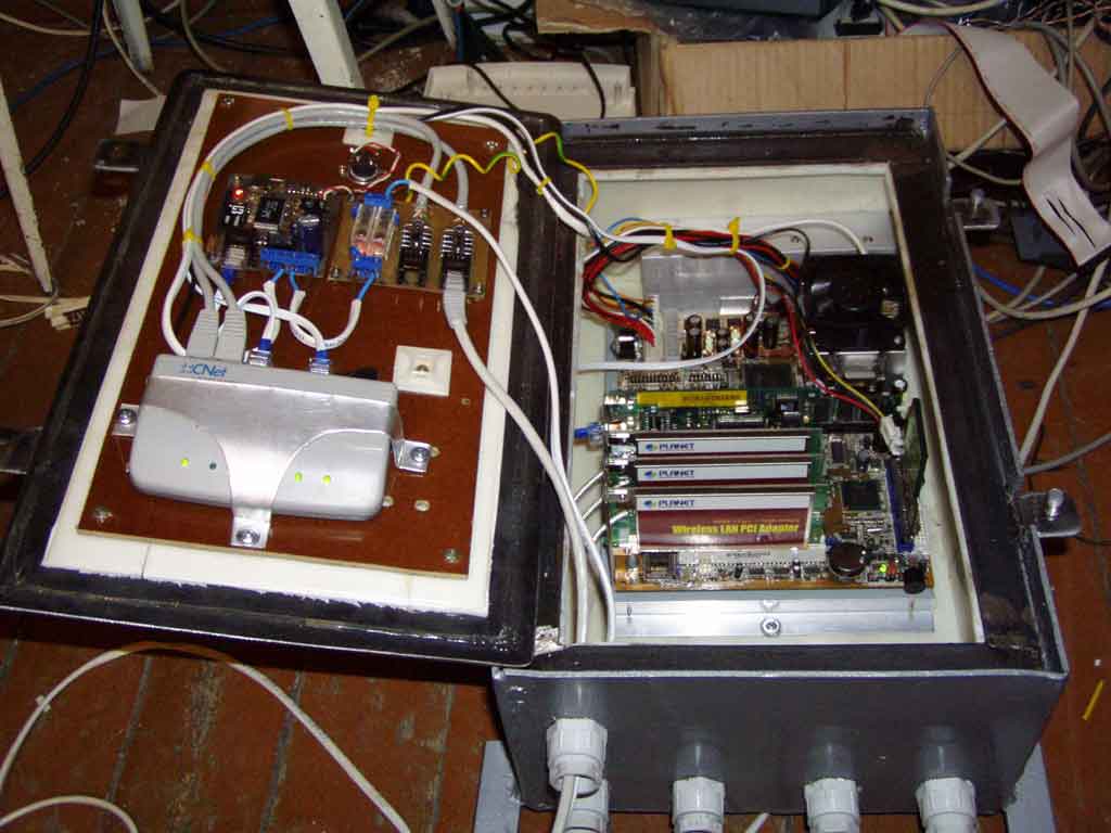

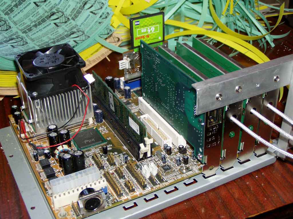

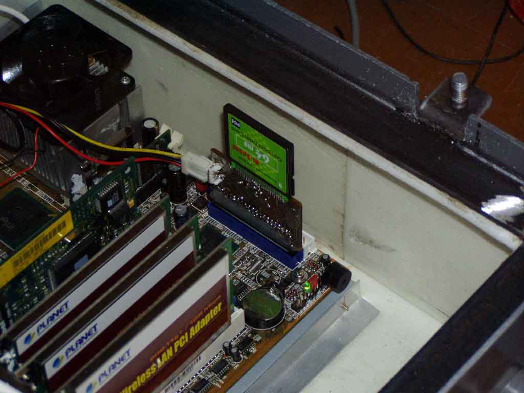

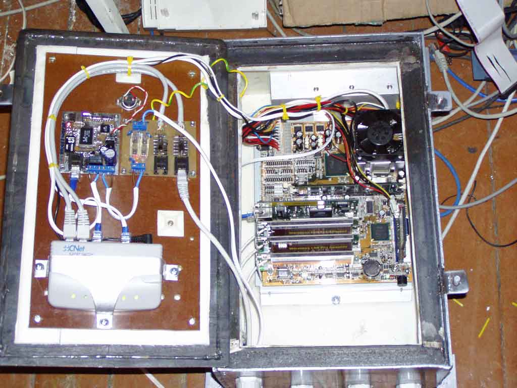

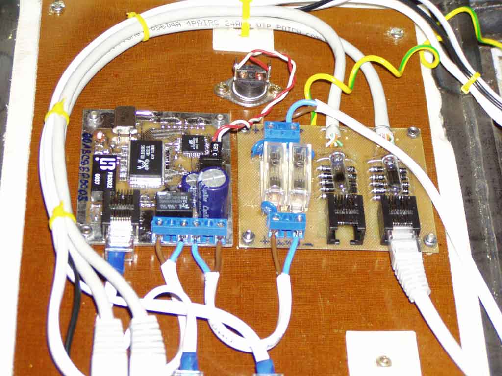

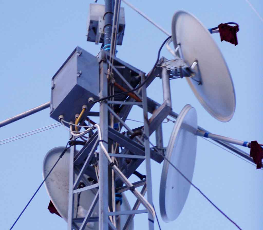

Радиомаршрутизатор, конфигурация такая:
Питание - 12-14 вольт от самодельного источника (виден в верхнем правом углу ящика)
Установлен на мачте на высоте 15 метров, так что залезать к нему проблематично.
Маршрутизирует 3 радиоканала point-to-point 54G (3 км/2 км/2 км), и локальную сеть 100Mb. Максимальный трансфер - 25-30 мегабит.
