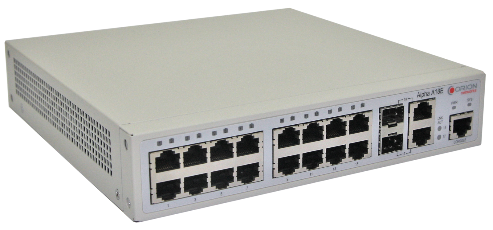

Как уже писалось выше, с точки зрения форм-фактора Orion A18E представляет из себя квадрат, со стороной 21 см.

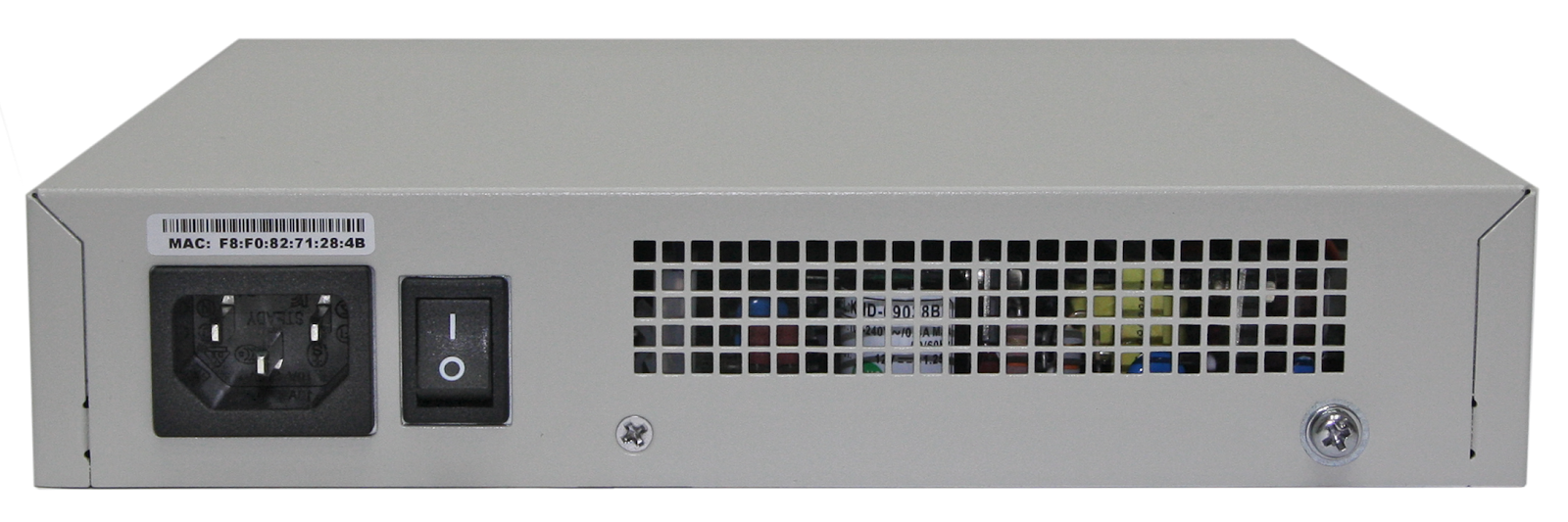

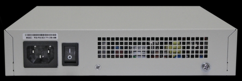

Для уменьшения размеров коммутатора, разъем питания расположен сзади.

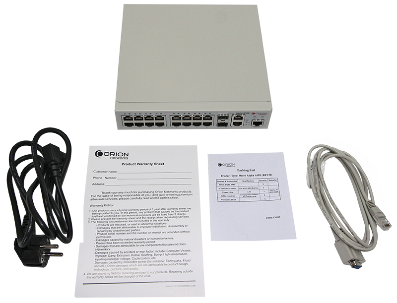

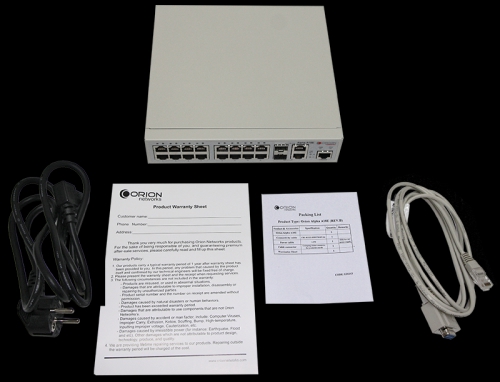

В комплект коммутатора входят: шнур питания, консольный кабель, гарантийный талон и  список комплектации.  Крепления для  установки коммутатора в 19-дюймовую или в 10-дюймовую стойку можно приобрести отдельно.

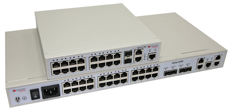

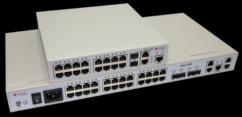

Orion Alpha A18E вместе со “старшим братом” Orion A28E

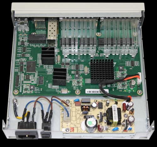

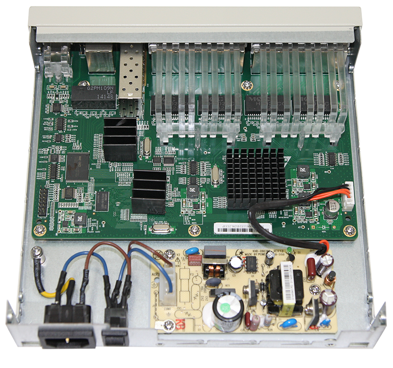

Посмотрим, что находится внутри коммутатора.
Обзор коммутатора Orion Alpha A18E
Так же, как Orion A10E и A28E, коммутатор A18E основан на чипе Broadcom RoboSwitch BCM5328XM. Данный чипсет имеет FDB 16K мак-адресов, 1,5 мб пакетный буфер, неблокируемую фабрику коммутации.

В правом верхнем углу блока питания вижу кетайский конденсатор фирмы CapXon. russian_garmoshka.gif
А чем это плохо?
ayf
ayf
А чем это плохо?
В D-Link DES-3526 ставили такие. Примерно через год гарантии они опухают и свитч виснет.
А! Это да. По этой причине я все длинки (кроме 5-8 портовых) сменил на циско. А на что рекомендуете менять?
LLatypov
LLatypov
Поставьте большей емкостью, да напряжением вольт на 25.
