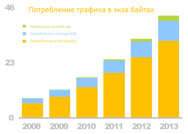

На диаграмме ниже график роста потребления трафика за последние 5 лет, пусть и посчитанный в странных экзабайтах, но с показанной тенденцией, скорее всего, спорить никто не будет - слишком она очевидна, что-то порядка 100% за пару-тройку лет.

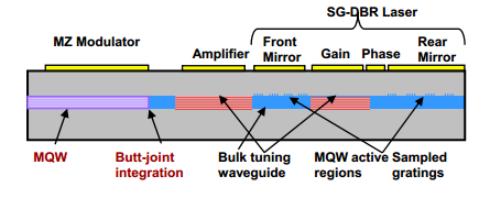

Для изменения длинны волны используются отражательные решетки Брегга. Отражатель Брегга - это слоистая структура, в которой показатель преломления материала периодически изменяется под действием внешнего управления. В настраиваемых лазерах используют две решетки. Каждая из них задает свой отражаемый спектр. Суммированное отражение и формирует необходимый нам сигнал.

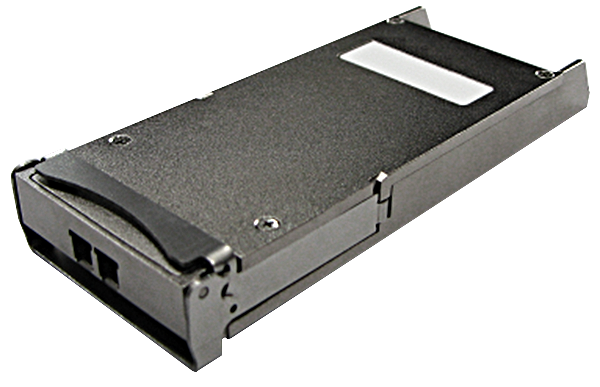

Внешне модули Tunable DWDM XFP ER и ZR (соответственно на 40км и 80км) ничем не отличаются от обычных. Но при этом они практически полностью универсальны, то есть способны обеспечить программную перестройку несущей длины волны на один из множества DWDM-каналов с сеткой 50 ГГц (см. таблицу 1) или 100 ГГц (согласно рекомендациям ITU-T).  Кроме того, модули могут применяться как в Ethernet, так и в SDH/SONET-сетях. Перестройка осуществляется при помощи специального программатора, либо непосредственно на порту транспондера/свитча/роутера, данная возможность реализована многими вендорами, например, BTI, Cisco и др.
В Q2-Q3 2014 года ожидается выход горячей новинки: DWDM Tunable SFP+ в вариациях ER/ZR (40/80 км), что обеспечит гибкую организацию ЗИПа, а также позволит производителям WDM-оборудования перейти к более компактному форм-фактору SFP+, заметно повысив плотность 10G-портов, сократив вдобавок и энергопотребление. Пока же для перехода от XFP к SFP+ можно применять специальную карту-переходник. То есть от оборудования пойдет (к примеру) недорогой клиентский SFP+ SR или Direct Attach-кабель, а от карты в линию уже линейный окрашенный DWDM-сигнал от Tunable XFP.

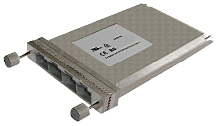

CFP-модули

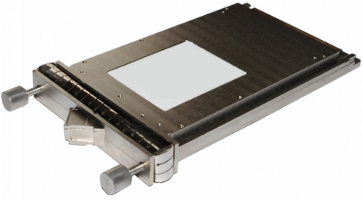

CFP (он же "C" (Centum = 100) form factor pluggable) впервые был заявлен в марте 2009 года группой компаний Finisar Corporation, Opnext Inc. и Sumitomo Electric Industries. Подробное описание электро и механических параметров можно найти в MSA спецификации. Сегодня оптические модули в форм-факторе CFP предназначены для работы на скоростях  40G и 100G.
CFP модули, работающие по стандартам 40G LR4, ER4 и 100G SR4, LR4, ER4, представляют из себя сборку из трансиверов на 10G или 25G (для 100G) объединенных в 1 канал при помощи четырех канального мультиплексора. Цена такого решения невысока, но имеется существенный недостаток в виде четырех лямбд, что сильно затрудняет передачу на большие расстояния.
Настоящее и будущее оптических трансиверовНастоящее и будущее оптических трансиверов
Слева представлен CFP100GBASE-LR4-10 (уже в продаже как для 100G ETHERNET, так и для 112Gb OTU4, дальность передачи 10км), справа - вариант без встроенного мультиплексора, 4 канала по 25G разнесены на 4 независимых DWDM-канала, дальность до 40 км. Каждая из четырех лямбд настраиваемая (tunable) и может быть настроена на любой из 96 каналов с сектой 50ГГц. Весь 100Г поток будет занимать в муксе четыре канала (по 25G каждый). Данная технология потеряет актуальность с выходом когерентных CFP, что ожидается примерно через полгода.
Ко всему прочему, уже сегодня имеется конвертер интерфейсов CFP 40G -> 4xSFP+ 10G, который позволяет применять SFP+ модули в оборудовании с CFP 40G-портами (например, cisco nexus 7000, cisco 6800):
На фотографии SNR-CFP-SFP+ (аналог Cisco CVR-CFP-4SFP10G)
100G CFP, согласно стандарту, возможны в разных вариантах: 100GBASE-SR под MPO разъем, 100GBASE-LR4/100GBASE-ER4 – передается 4 канала по 25G (28G), 100GBASE-LR10/ER10/ZR10 – передается 10 каналов по 10G.

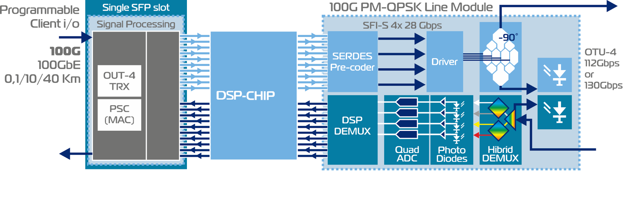

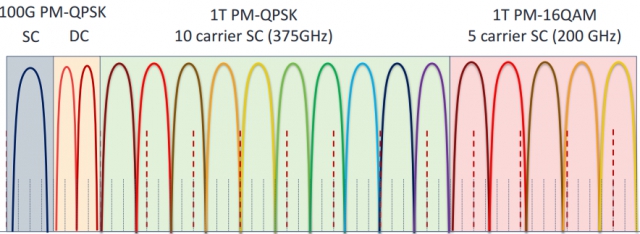

Суть технологии заключается в использовании поляризационного мультиплексирования четырех позиционной фазовой модуляции PM-QPSK (некоторые используют двойную поляризацию DP-QPSK). Это позволяет передавать за раз четыре бита информации вместо одного. Принцип работы в общих чертах можно понять на примере 100G-мукспондера. Как мы видим из представленной ниже схемы, на входе 10*10G клиентских интерфейсов, которые преобразуются в 4*28G. Далее происходит модулирование в PM-QPSK и уже на выходе получается одна DWDM 100G-лямбда, которая уходит в линию.
Принципиальная схема 100G-мукспондера с Coherent трансивером

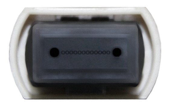

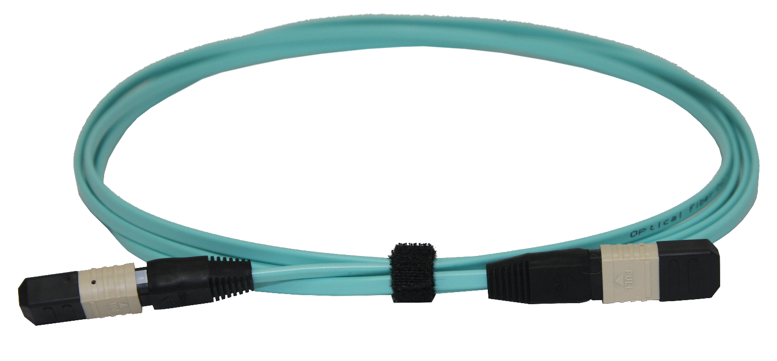

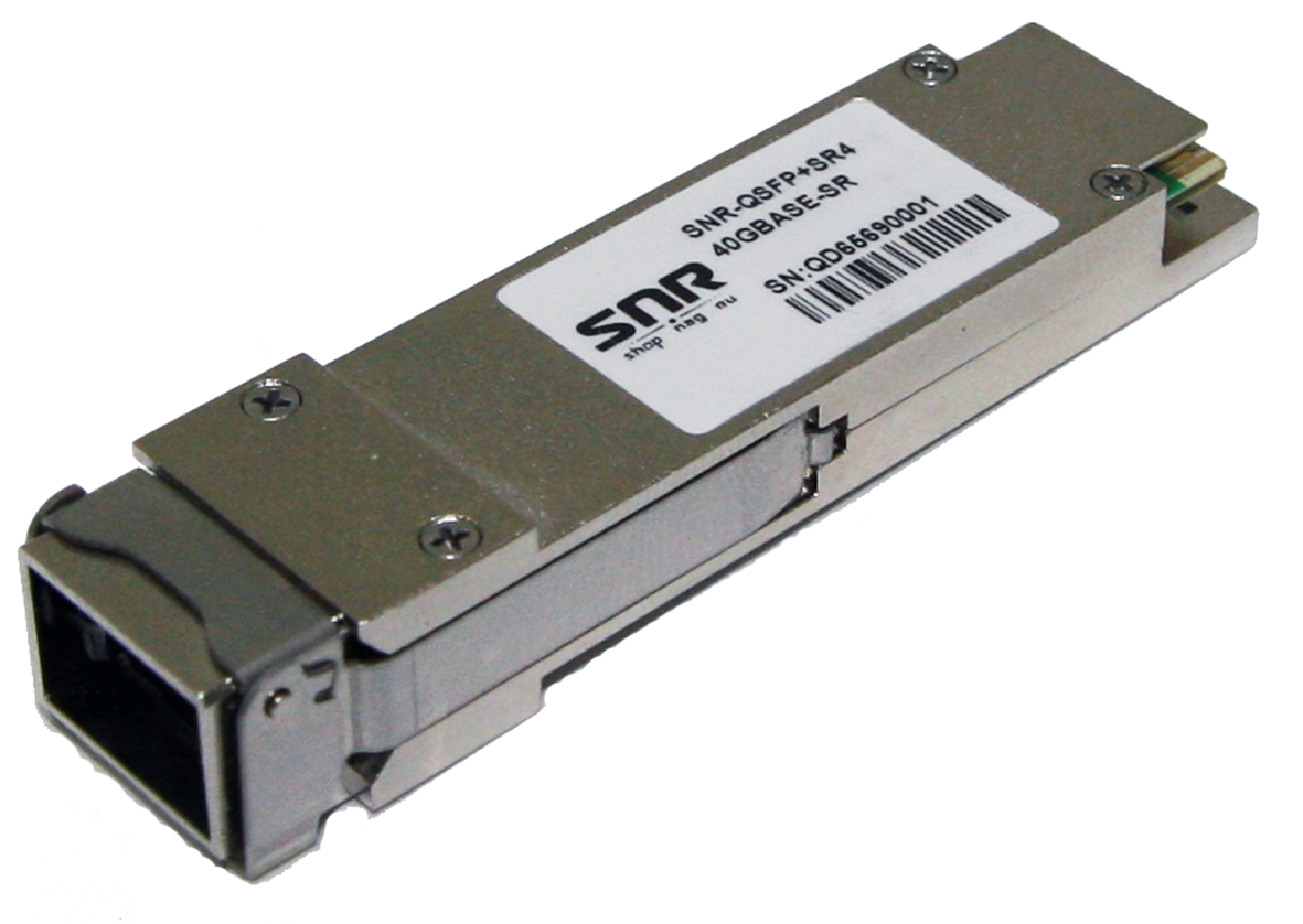

Как я уже писал выше, 40-ка гигабитный QSFP SR4 имеет разъем MPO и осуществляет прием и передачу 4x10G по 12-волоконному MMF-волокну (задействовано только 8 волокон) на стандартной для многомодового волокна длине волны - 850нм. Таким образом, использовать чудо враждебной техники данную технологию обоснованно только в дата-центрах, а еще лучше - не далее своей стойки.
Так выглядит QSFP-SR4
Слева разъем МРО,  вид в фас, справа MPO-патчкорд

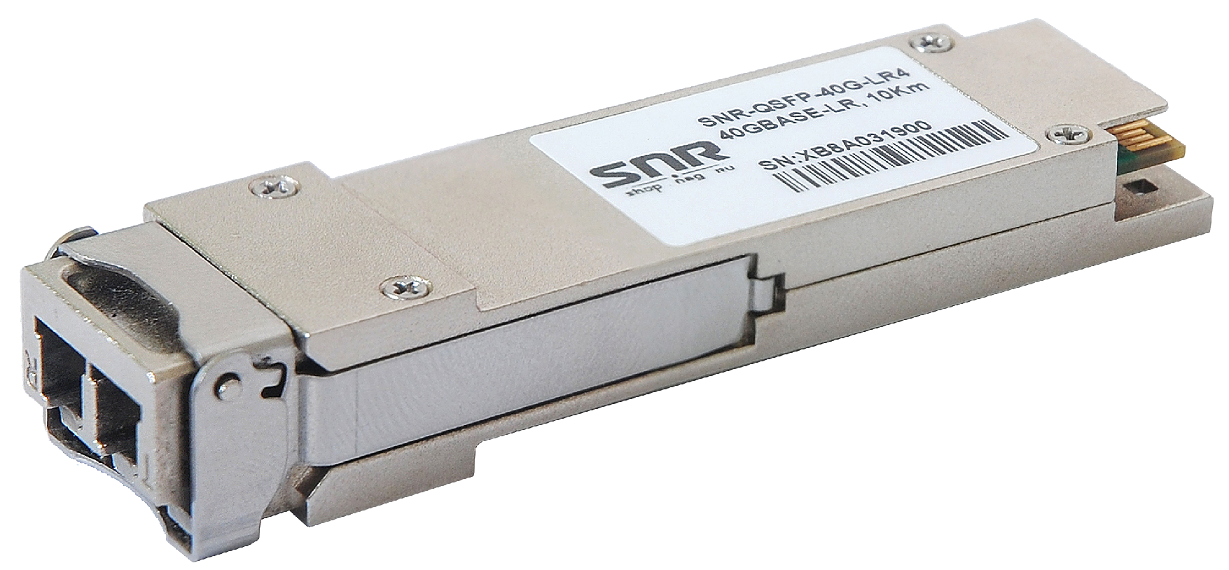

Трансиверы QSFP LR4 заметно прогрессивнее, для них достаточно вего пары волокон:
Внутри модуля (см. функциональную схему) имеются 4 передатчика и встроенный MUX/DEMUX CWDM, то есть, используются четыре передатчика 10G на длинах волн: 1270, 1290, 1310 и 1330 нм.
Поскольку основной нишей для использования 40G-моделей являются дата-центры, больший интерес представляют модели, работающие на небольших расстояниях и при этом обладающие малой стоимостью. К примеру, на расстояниях до семи метров стоит использовать «медные» Direct attach cable (на фотографии слева), а до 100 метров - заранее сваренные между собой многомодовым оптическим патчкордом пары QSFP (в отличие от DAC-моделей в AOC имеется DDMI), или Active Optical Cable (на фотографии справа).

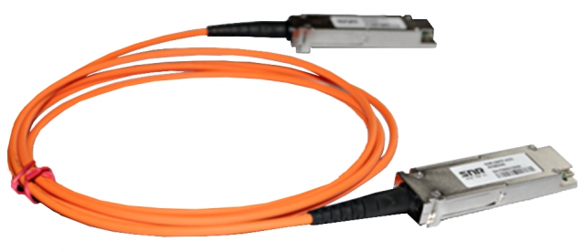

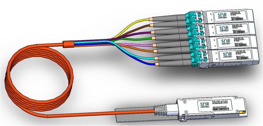

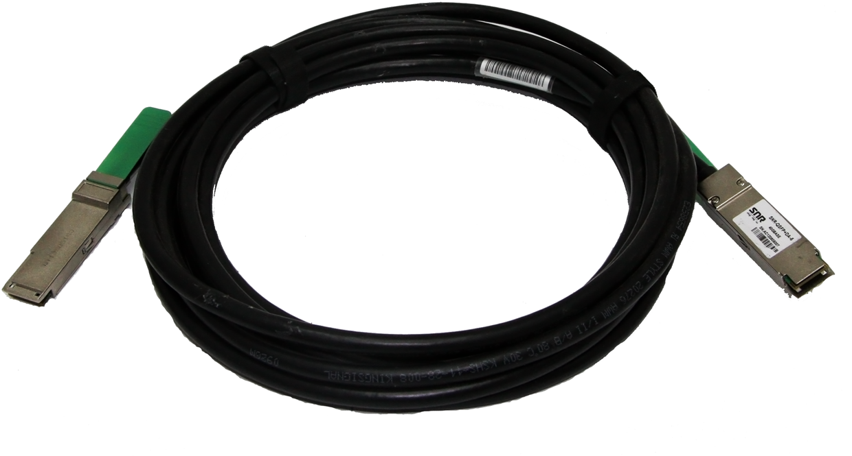

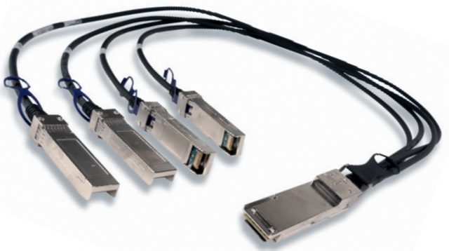

Кроме того, существуют специальные переходники QSFP<->SFP+, которые позволяют реализовать как оптическое соединение (QSFP 40G -> 4 SFP+) 10G, так и "медное" (QSFP-40G->4xSFP+ DAC).
Надо отметить, что 40G для дата-центов постепенно отходит в тень и развивается не так стремительно, как хотелось бы многим. Но это не страшно - в конце 2014 г. года ожидается выход QSFP28, осуществляющего передачу одновременно 4-х потоков по 25G(28G) каждый  и позволяющего достигать 100G(112G).

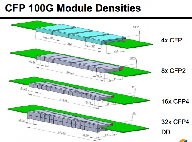

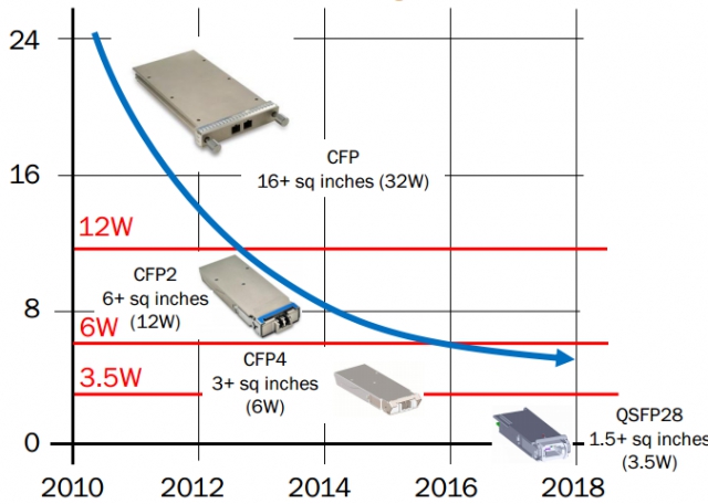

Кроме уменьшения размеров корпуса, уменьшается также энергопотребление. Сочетание этих параметров  позволит значительно повысить плотность портов.
ов.Настоящее и будущее оптических трансиверов
График изменения энергопотребления типовыми передатчиками
Компоновка портов в стандартном слоте шасси или 1U-коммутаторе
Некоторые производители коммутационного оборудования, например, Extreme Networks, предлагают такие интерфейсные карты уже сегодня. Модели CFP и CFP2 будут доступны как в вариантах 10x10G, так и в 4x25G. CFP4 будет доступна только в исполнении 4x25G.
