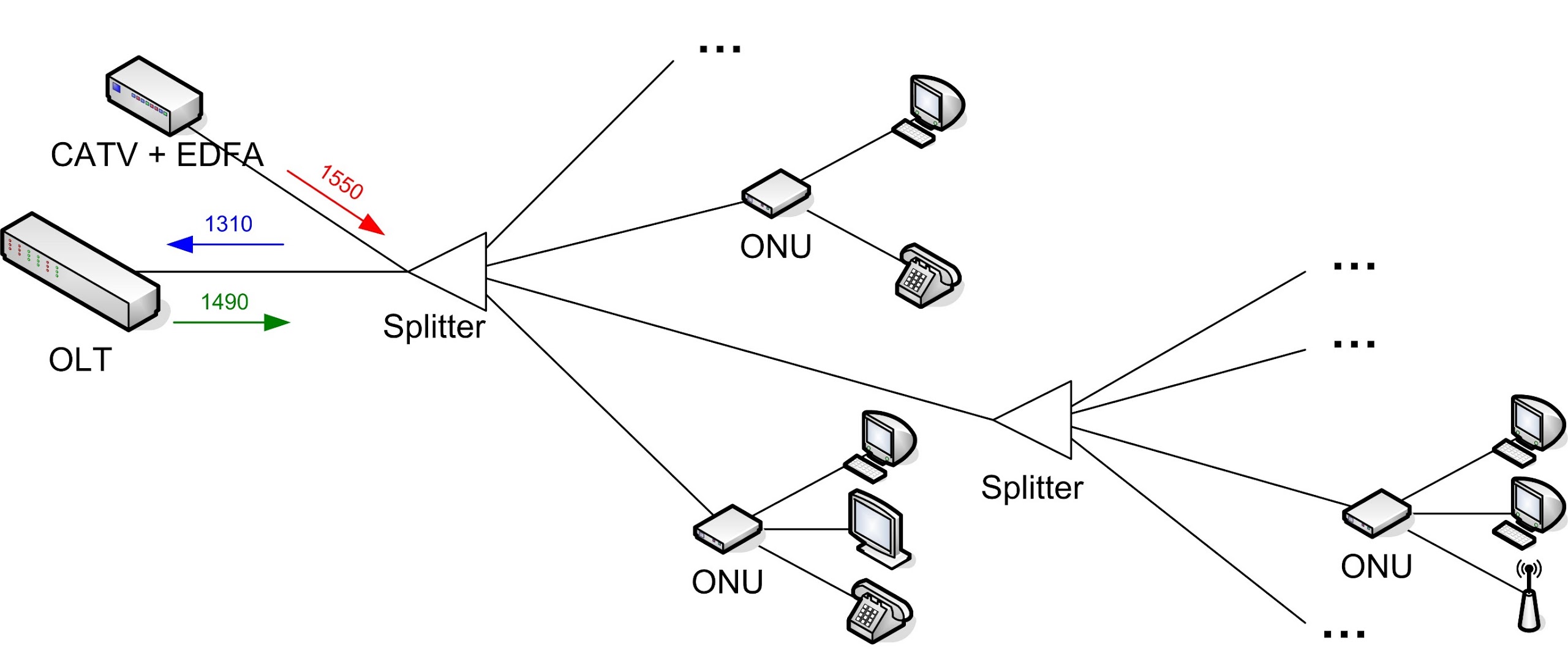

В незапамятные времена xPON разрабатывали для американских операторов КТВ, поэтому его идея очень проста, и с некоторыми оговорками сводится к наложению передачи данных на существующие "древовидные" оптические линии. А так как сложных способов разделения среды в те времена делать за разумные деньги не умели - то использовали хорошо знакомый TDM.
GPON vs Ethernet
OLT излучает сигнал на несущей 1490 нм, а все ONT - на одной и той же длине волны 1310нм. А так как TDM, то ONU излучают не непрерывно, как простой медиаконвертер в Ethernet, а лишь в определенные интервалы времени (этим процессом управляет OLT). Из-за этого конструкция ONT намного сложнее, чем у обычного медиаконвертера, а это заметно отражается на ее стоимости. Трансиверы тоже особые, WDM с Tx/Rx: 1490/1310нм (для OLT) и 1310/1490нм (ONT). Окно 1550 нм специально зарезервировано под КТВ, которое можно подмешивать в эту же оптическую сеть с помощью специальных WDM-фильтров 1310/1490/1550нм или делителей типа 2xN.

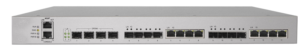

Так как на целый куст клиентов работает один порт OLT, то в один юнит можно "упихать" много возможностей и денег. Типичный агрегат, способный вынести на себе среднего размера поселок, выглядит следующим образом:

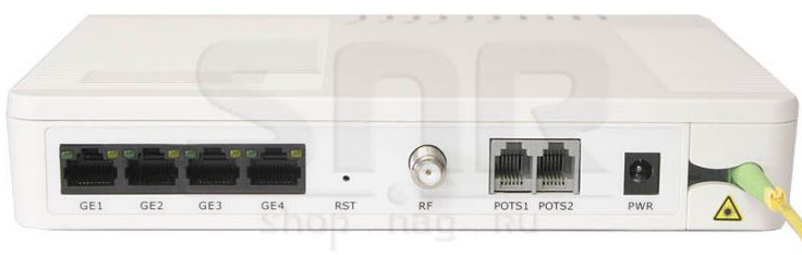

На стороне абонента устанавливают абонентские устройства, которые называются ONU/ONT (Optical Network Unit/Terminal), представляющие собой небольшой коммутатор с оптическим PON-портом и "медными" портами Ethernet для подключения абонентских Ethernet-устройств. Часто к этому добавляют WiFi, RF overlay, FXS порты VoIP.

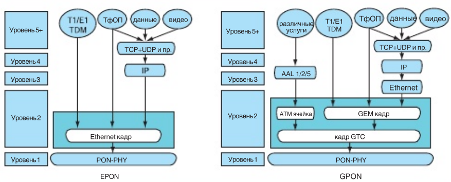

Чем отличаются GPON от GEPON?
Вопрос из заголовка имеет простой формальный ответ: GPON (Gigabit PON) – ITU G.984, GEPON (Gigabit Ethernet PON) – IEE 802.3ah. Но эти цифры практически ничего не говорят даже мне. Поэтому можно уточнить: структура кадров GEPON максимально похожа на Ethernet, а у GPON более сложная, и больше напоминает SDH. И показать картинку:
GPON vs Ethernet
А если после этого вам (как и мне, кстати) картина мира понятнее не стала, то проще ограничиться простым сравнением:

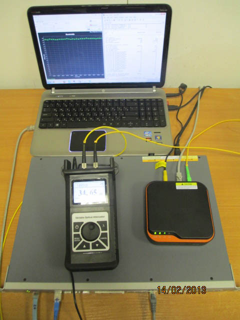

Мы решили на практике проверить работу FEC. Суть опыта состояла в следующем:
1. С помощью переменного аттенюатора определяется порог чувствительности ONT, при котором на интерфейсах еще нет ошибок;
2. Увеличивается затухание, до момента появления ошибок;
3. Включается FEC;
4. Статистика ошибок снимается  повторно;
5. Сравнение результатов.
Итак, к портам OLT и ONT подключили генератор трафика (2 компьютера с jperf). В OLT установлена SNR-SFP-W43-GPON-C+ (C+ class). Для измерений используем измеритель мощности SNR-PMT-08C, а также средства DDMI. В качестве переменного аттенюатора служит SNR-OVA-01.

Находим предельную величину мощности сигнала на входе ONT, при котором начинают появляться потери пакетов и ошибки: ~ -29.9dBm. При этом Tx Power SFP OLT: +5.62 dBm, затухание вносимое аттенюатором: 34.80dB (+ дополнительные потери вносят патчкорды и проходные адаптеры). Мощность сигнала на стороне ОNT по измерителю: -29.91dBm

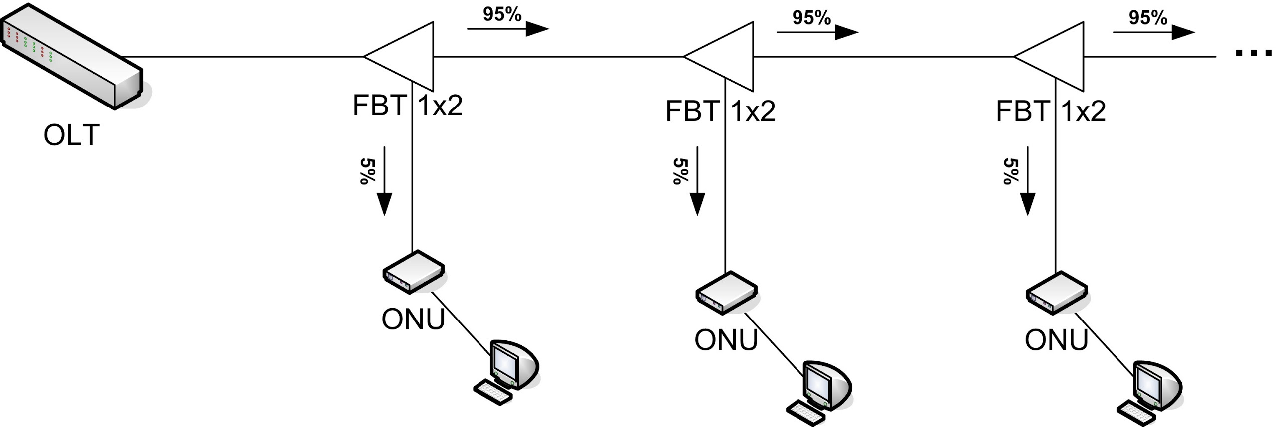

В завершение этой части можно привести пример расчета для экзотического для "Ethernetчиков" (но хорошо знакомого КТВшникам) случая деления в пропорции 5:95%. Схема при этом получается следующая:
GPON vs Ethernet
N = (Pout – X1 – S – R – Z*L) / X2 (1) где:
N – количество подключаемых ONU;
Pout – мощность излучения SFP OLT (dBm);
X1 – максимальные потери на делителе при отводе 5% мощности (dB);
S – чувствительность приемника ONT (dBm);
R – дополнительные потери в линии (сварки, коннекторы, проходные адаптеры и т.д.) (dB);
Z – коэффициент затухания в оптическом кабеле для несущей 1310 нм (dB/km);
L – длина оптического кабеля (км);
X2 – максимальные потери на делителе при отводе 95% мощности (dB).
N = (3 - 0.45 - (-27) - 4 - 0.35*2) ~= 24
Посчитаем уровень сигнала от OLT, после прохождения 24 делителей:
P = Pout  – X1*N – R – Z*L = (3 - 0.45*24 – 4 – 2*0.35) dBm= -12.5 dBm
Надо сказать, что -12.5dBm - довольно мощный сигнал, что позволяет далее подключить еще несколько ONU. Поставив, например, еще 3 делителя 1x2 с коэффициентом деления 50/50% (оптический бюджет позволяет) можно подключить еще 4xONU. Таким образом, данная схема не дает возможности подключить большое количество ONT на 1 порт OLT, но может быть актуальна для GEPON-решений с максимальным количеством 32xONU на 1 порт OLT.

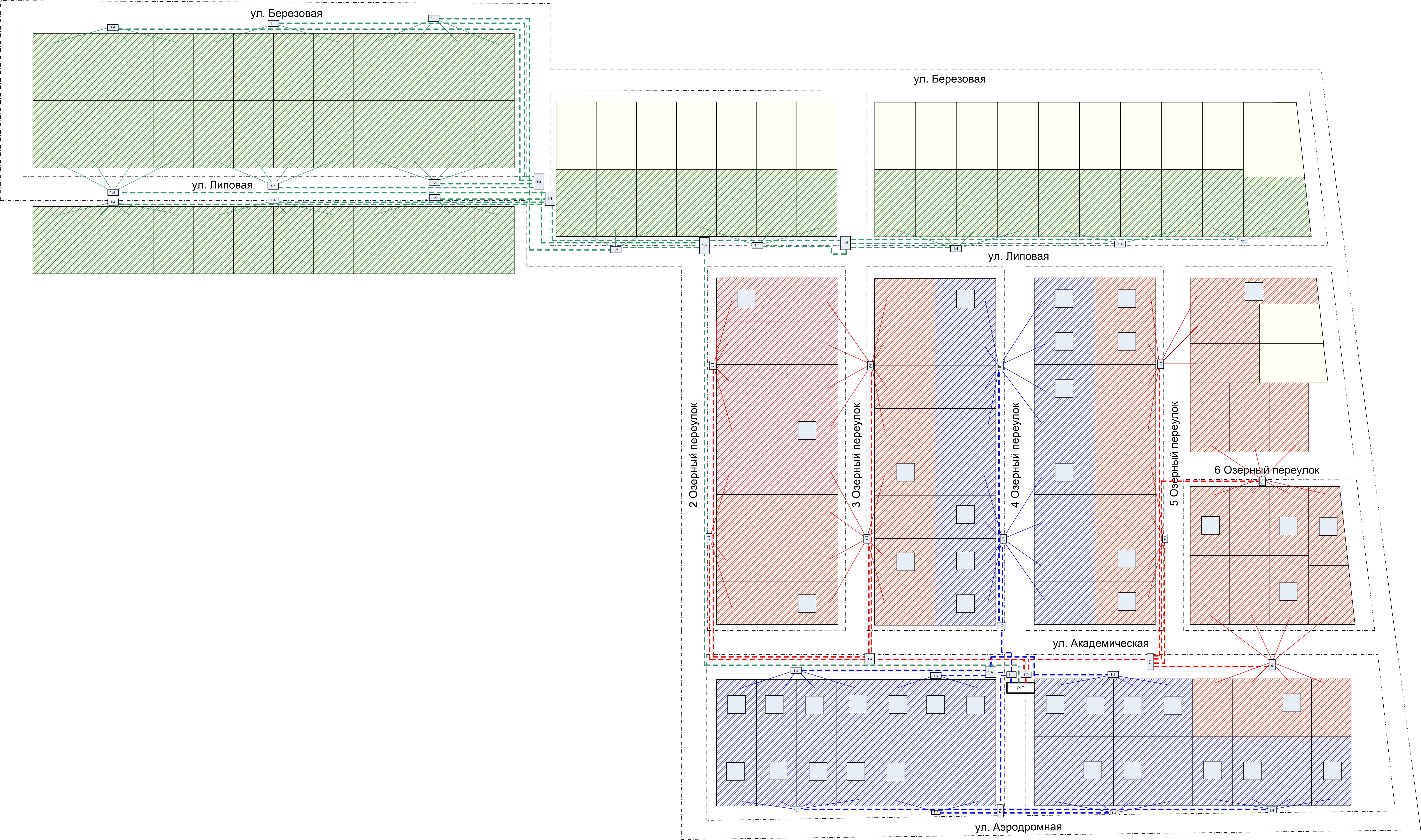

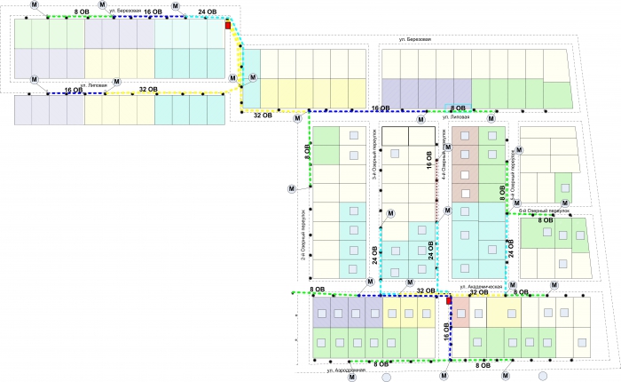

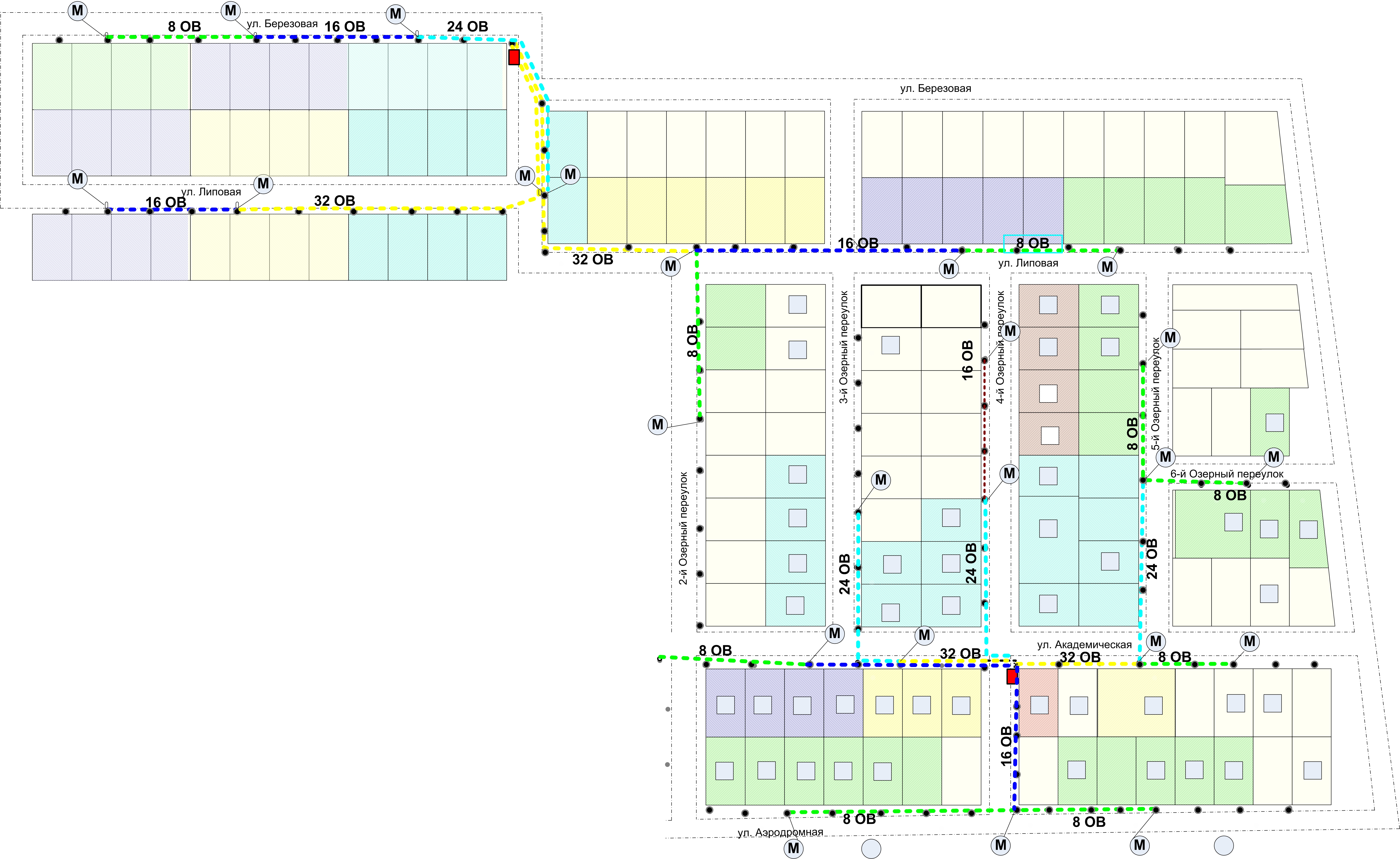

Для сравнения решений на Ethernet и GPON возьмем реальный поселок на ~134 дома и рассмотрим 2 варианта решений:
Решение на GPON
GPON vs Ethernet
В данной схеме задействованы 3 порта в OLT. К этим портам подключено 42, 50 и 53 ONU соответственно (выделены разными цветами: синим, красным и зеленым). Использовались самые бюджетные ONU с 1xGE портом.

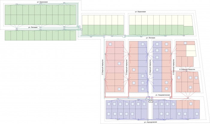

На Ethernet. Это реальное, уже реализованное решение.
GPON vs Ethernet
В этой схеме подключено 104 дома (на ~30% меньше, чем в GPON). В качестве коммутаторов доступа используются Dlink DES-3200-28F. У абонента - 100 Mbps медиаконвертер SNR-CVT-100
