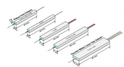

  • Существенное уменьшение габаритов изделия.

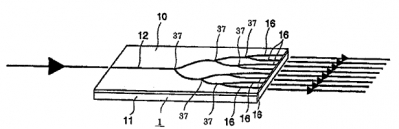

Если кого-то вопросы применения микрооптики интересуют более глубоко, то можно привести ссылки на патенты по различным способам их применения:
1. Optical module.
Divide and rule II или  PLC
2. Two-dimensional microlens arrays in silica-onsilicon planar lightwave circuit technology.
3. Optical pulse compressor based on integrated planar lightwave circuit.

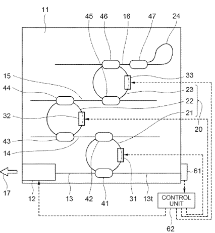

4. Planar lightwave circuit and tunable laser device having the same.

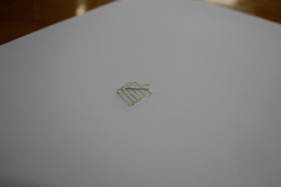

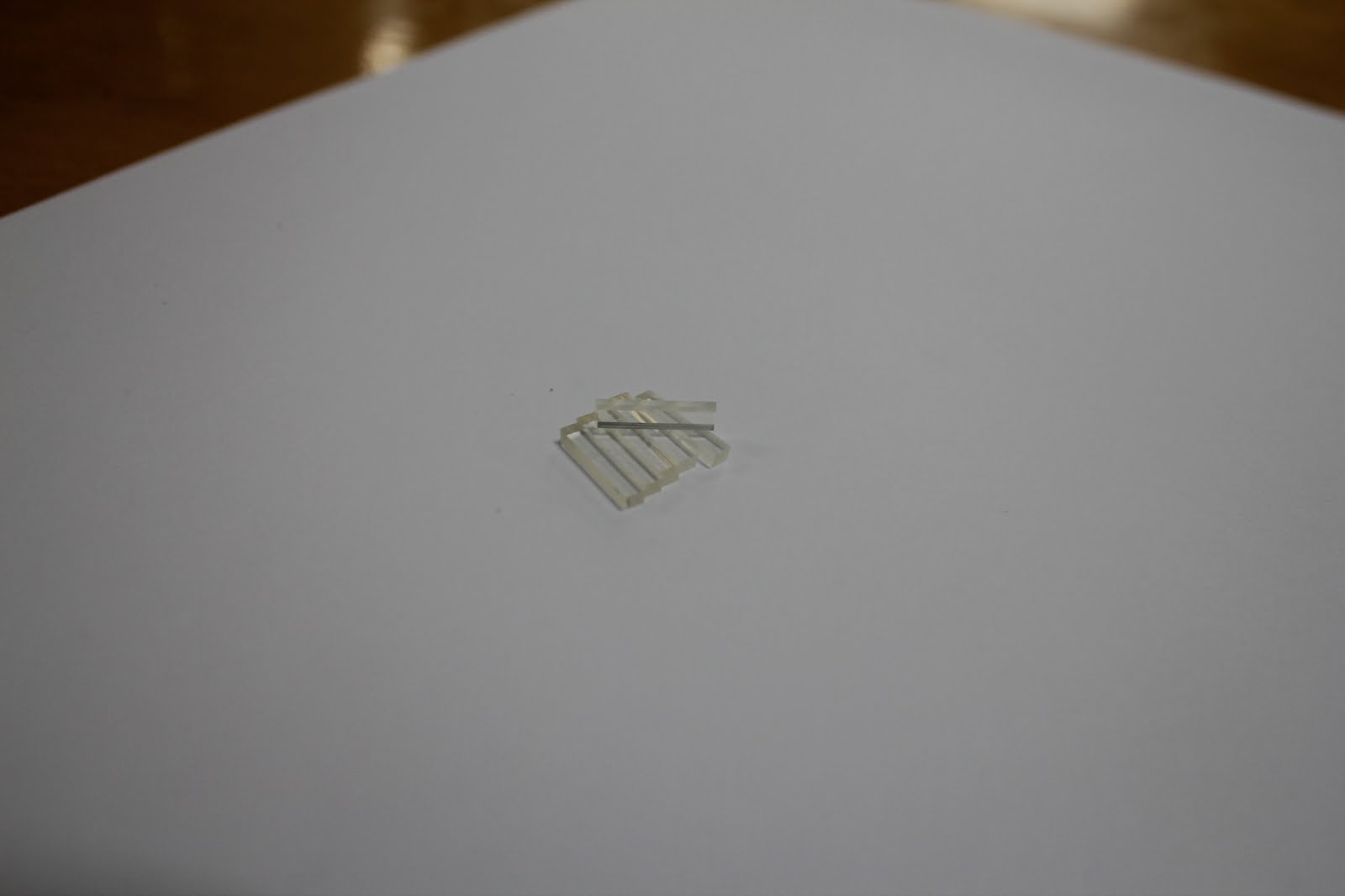

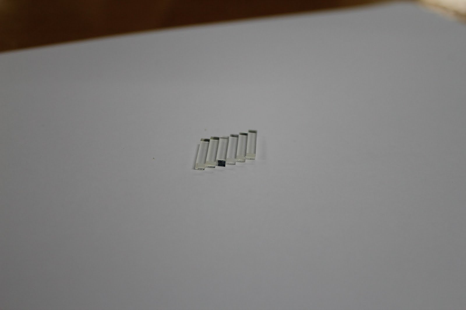

PLC чип
Divide and rule II или  PLCDivide and rule II или  PLC

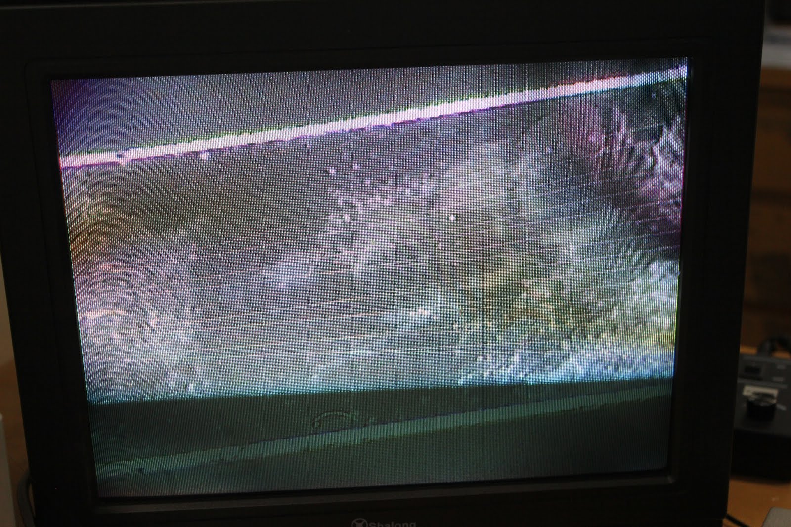

Под микроскопом PLC чип выглядит следующим образом:

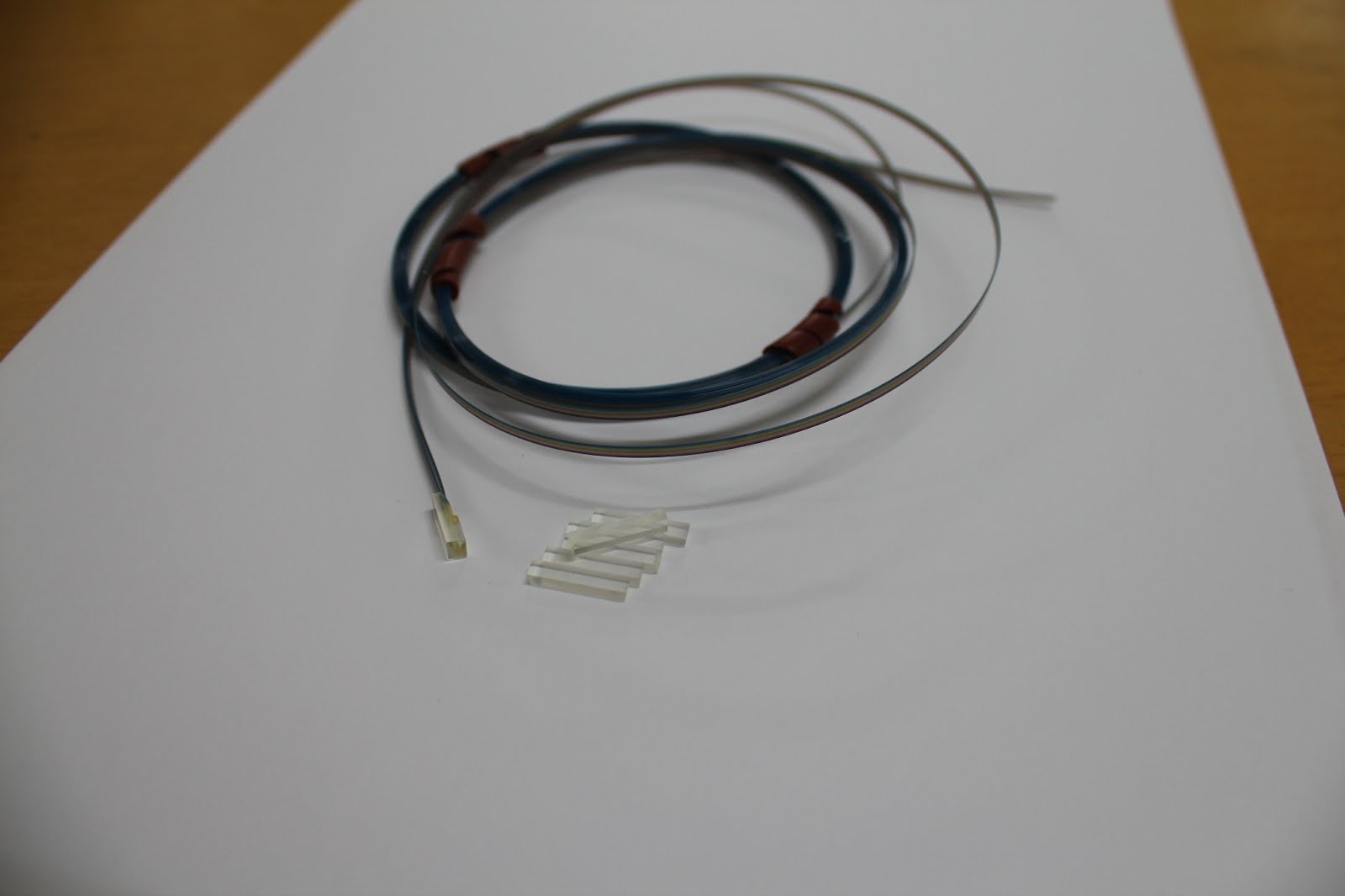

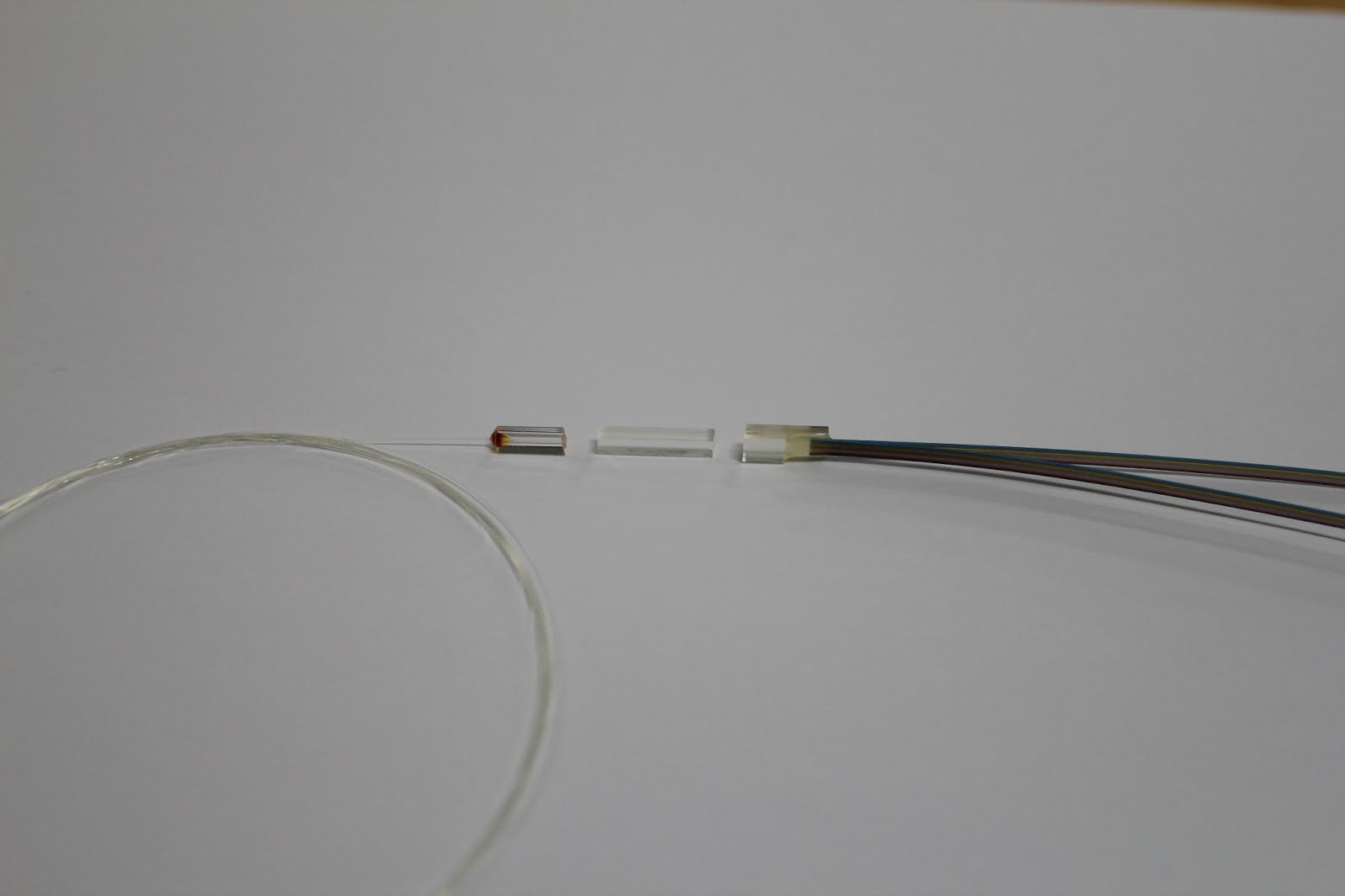

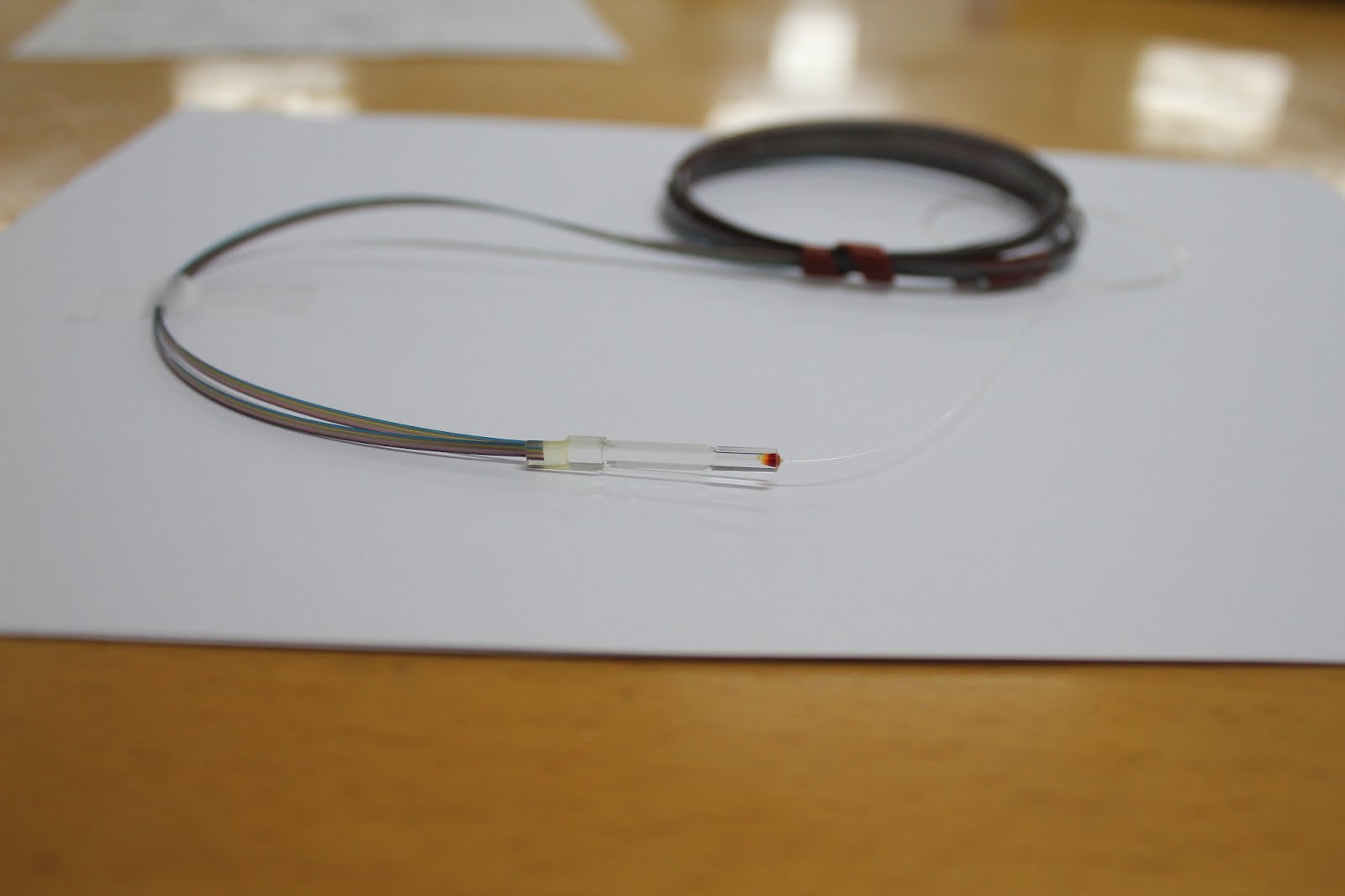

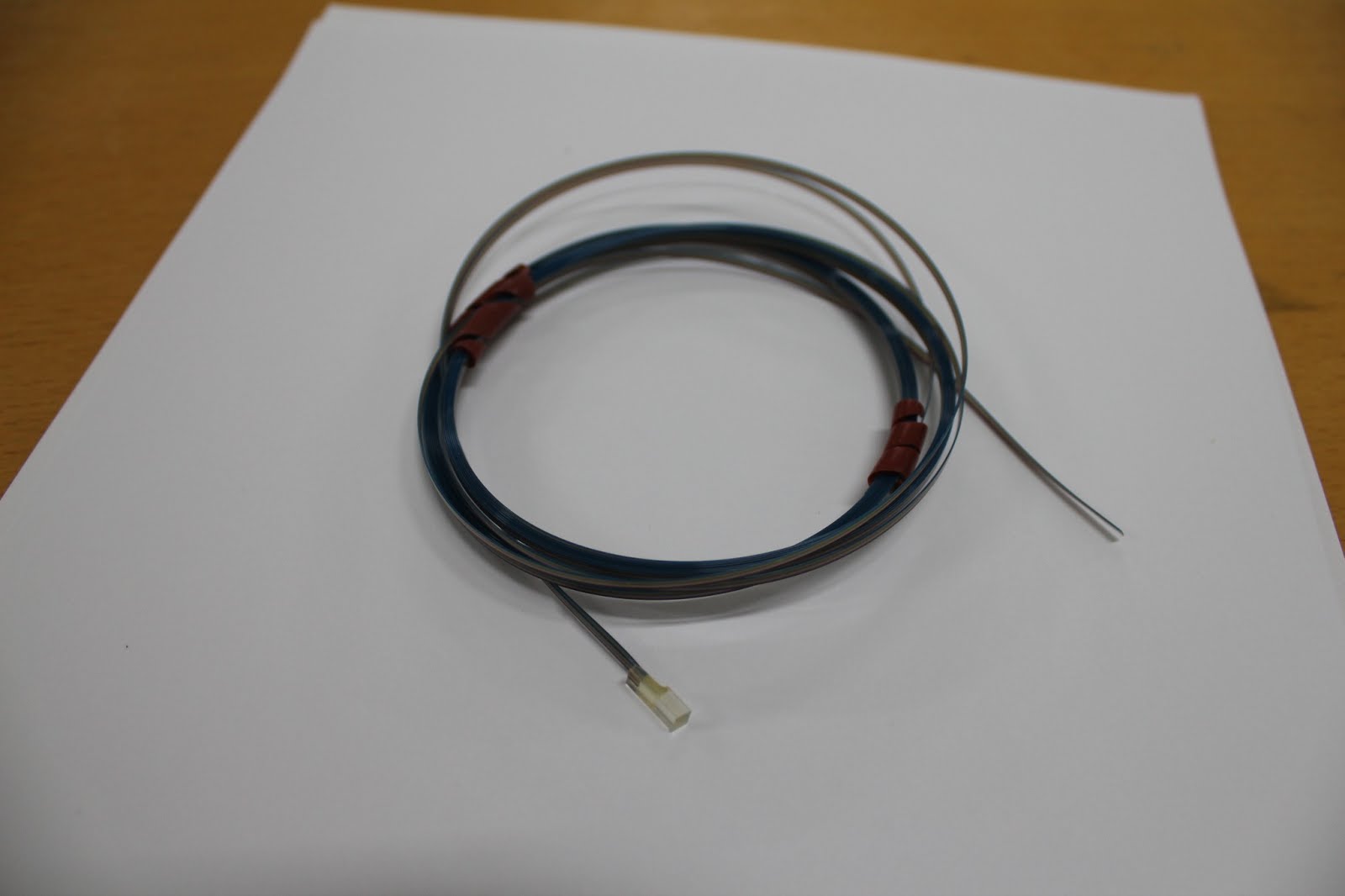

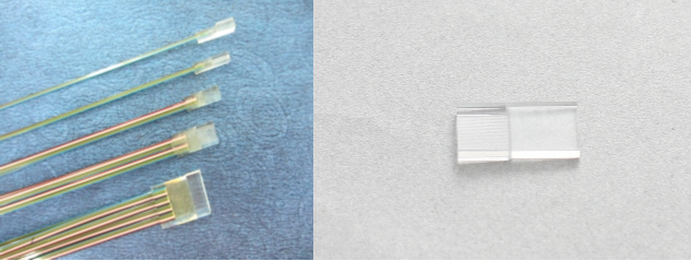

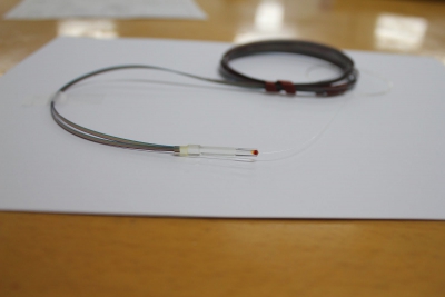

Пигтейл с ribbon кабелем.
Пигтейл с входным волокном

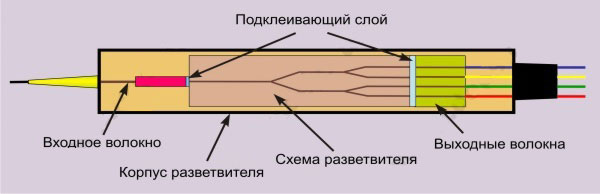

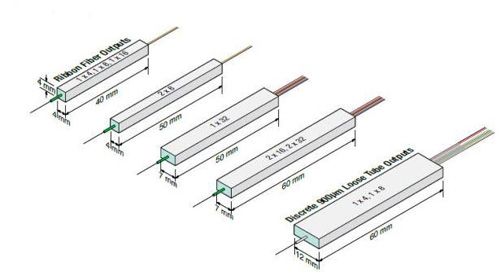

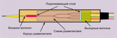

Структурно это выглядит так.

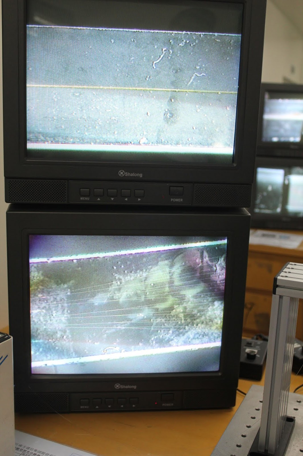

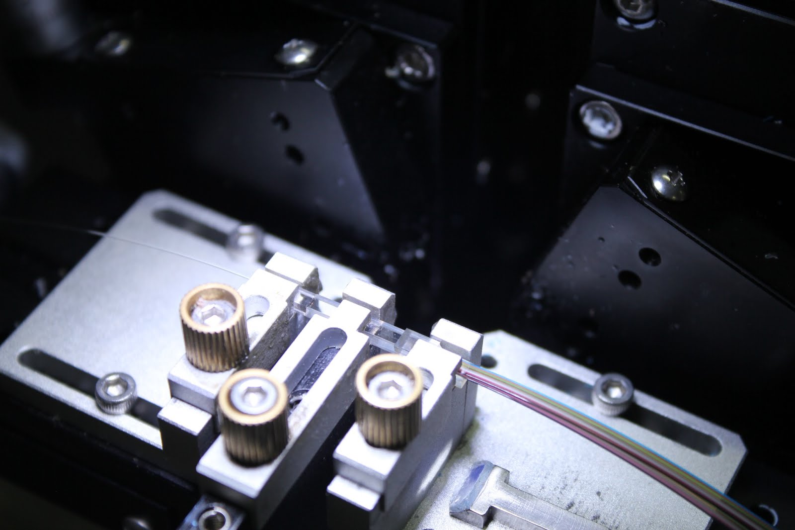

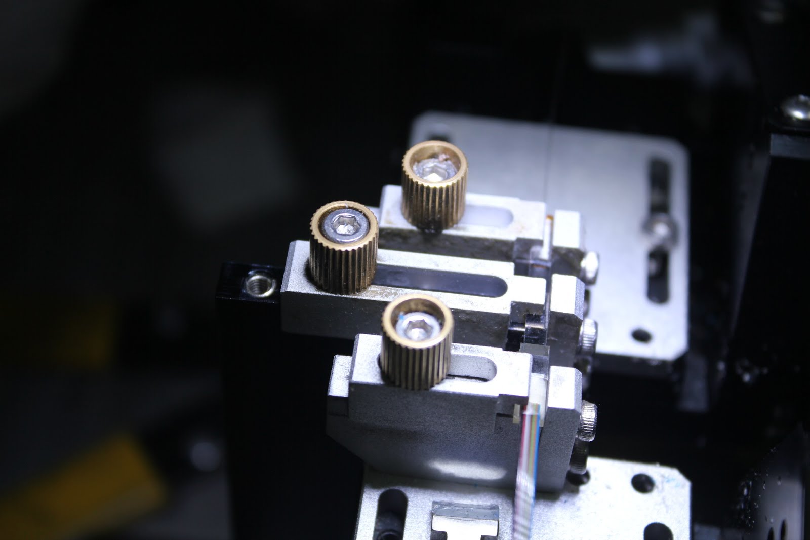

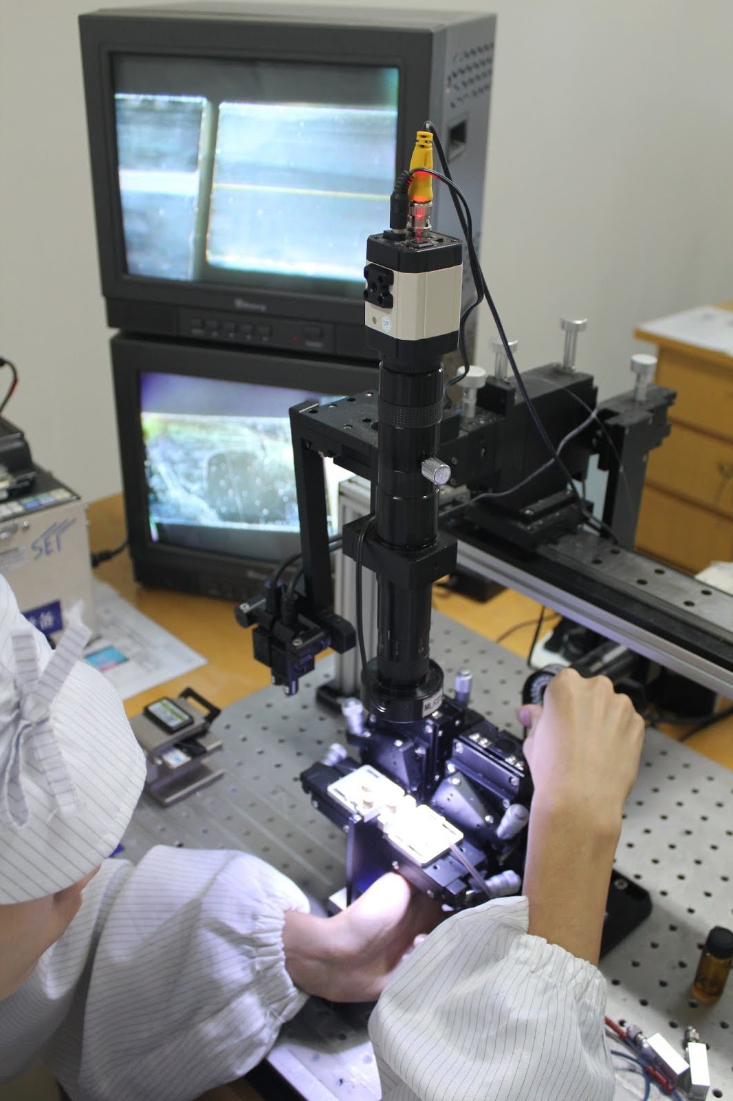

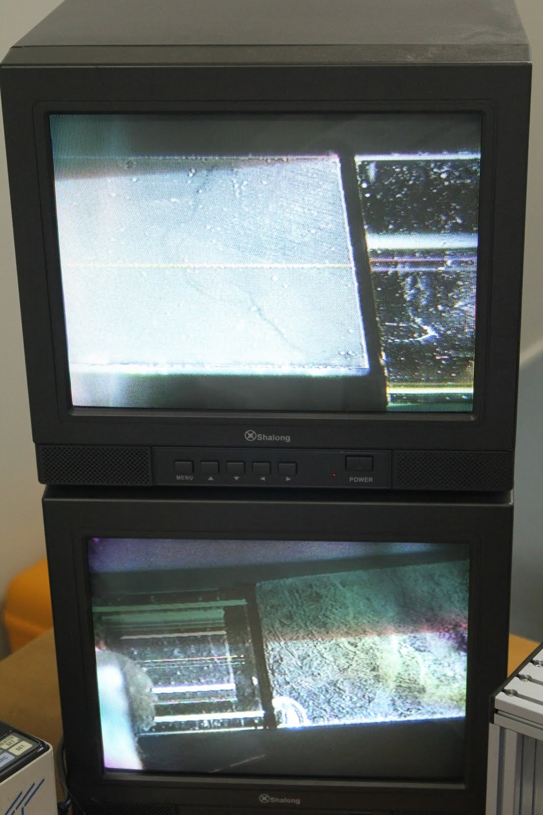

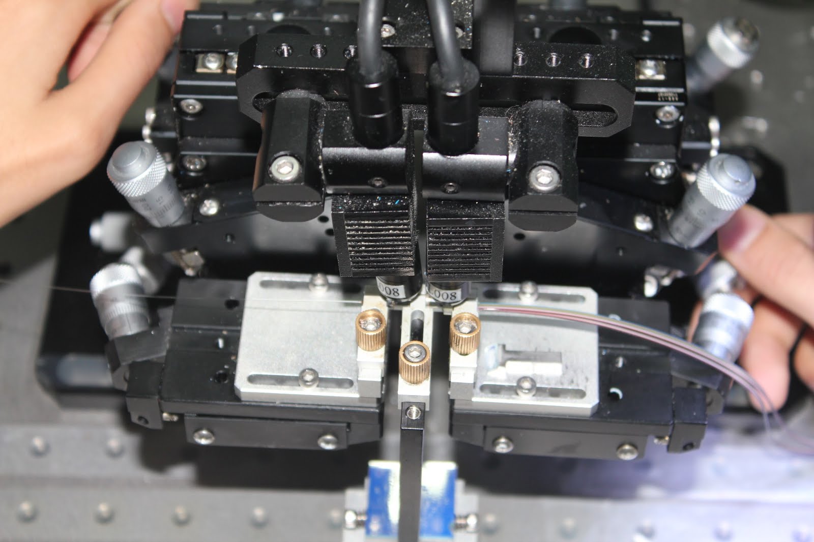

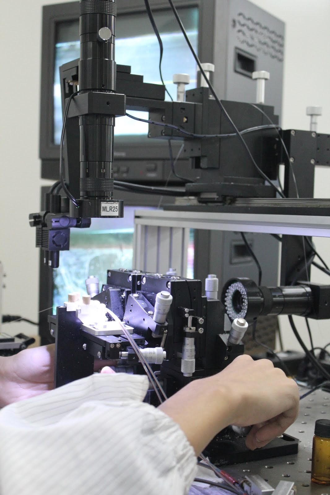

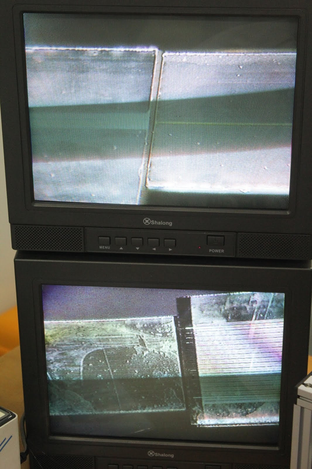

Специальная установка с камерами высокого увеличения. С ее помощью производят юстировку 3-х компонентов PLC делителя: PLC чипа и двух пигтейлов.
Divide and rule II или  PLCDivide and rule II или  PLCDivide and rule II или  PLC
Вот так выглядят 2 стыка в 2-х плоскостях.

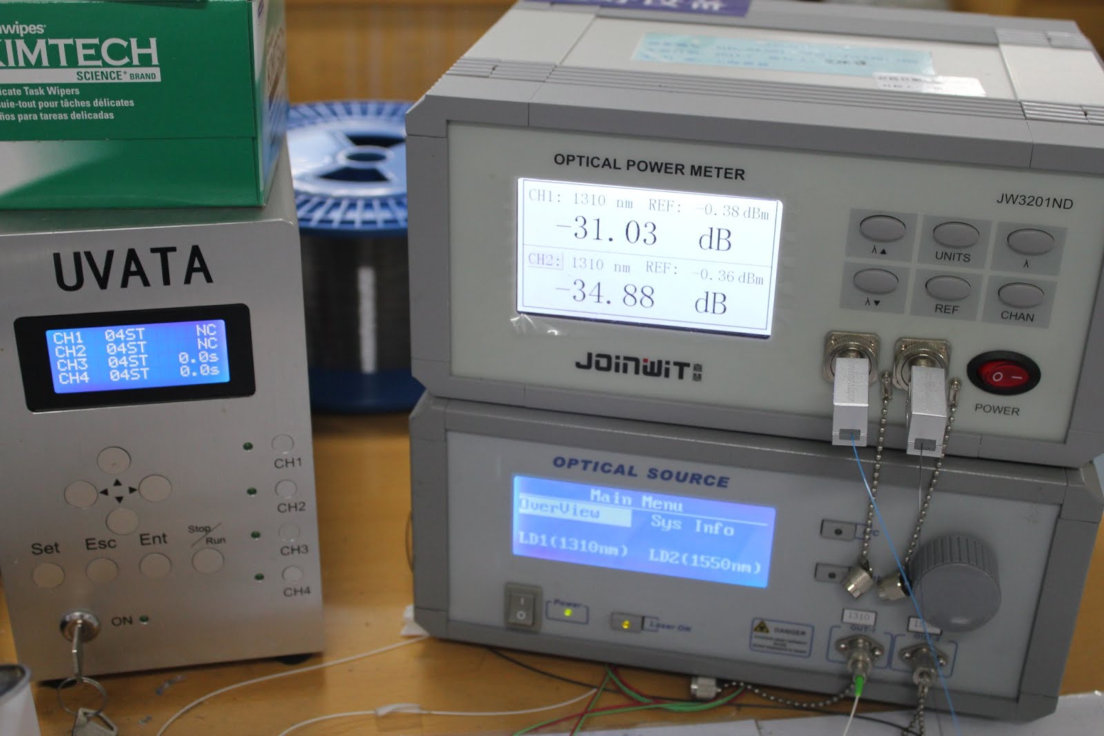

Весь монтаж производится под контролем измерительного оборудования.

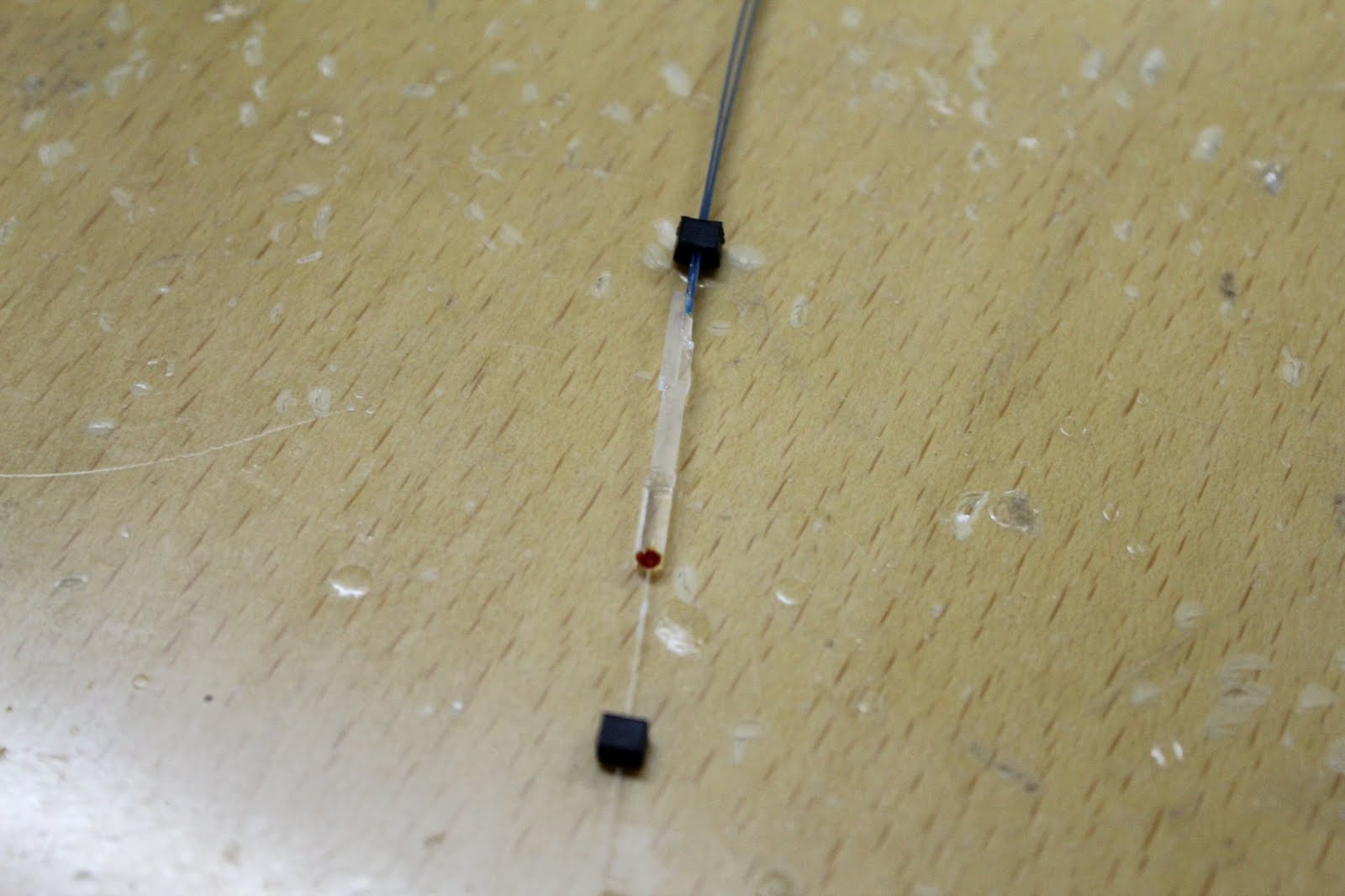

После юстировки производится склейка.

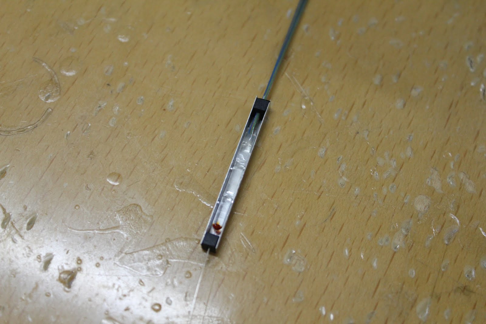

После склейки заготовка готова. Ее необходимо смонтировать в металлический мини-корпус.

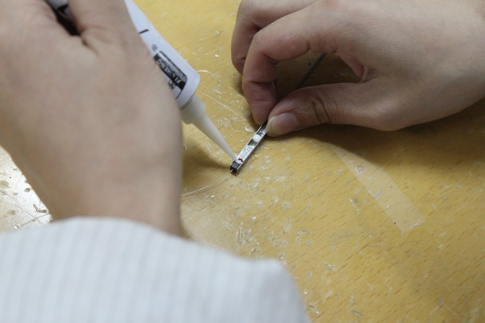

Закрепляем клеем.

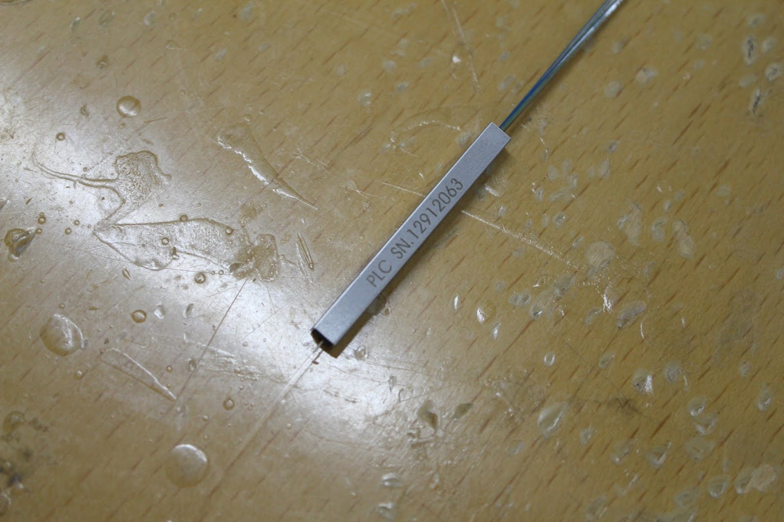

И монтируем крышку (на которую предварительно лазером нанесен S/N).

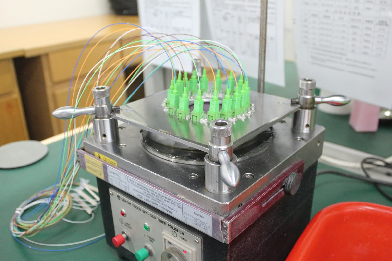

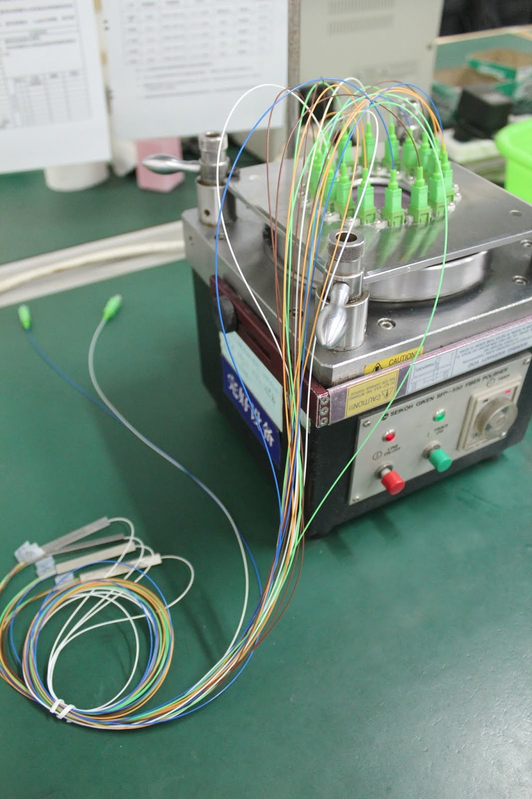

Если делитель необходим оконцованный, то поступаем как в случае сварных делителей: приклеиваем и полируем коннекторы.

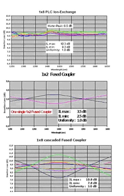

Измерения проводились на сварных делителях 1х2, 1х8 и PLC 1х8 в диапазоне длин волн 1250-1650.
На рисунке 1 показаны вносимые потери (9,3dB) стандартного 1×8 PLC делителя. Также показаны максимальные вносимые потери (10,3dB)  в том числе потери в области "водяного пика" в зоне от 1360 до 1460 нм, а также отличный показатель равномерности (uniformity), равный 1dB
Учитывая то, что эталонные значения вносимых потерь и показателя равномерности составляют 9.8dB и  0,5dB можно с уверенностью утверждать, что PLC делители дают хорошие показатели принципиально важных физических параметров.
Ниже изображён результат исследования сварного делителя 1×2. Как видно на изображении уровень максимальных вносимых потерь здесь гораздо ниже (3,5dB), при этом значение показателя равномерности (uniformity) остаётся таким же (1,0dB). Но это делитель 1×2, а не 1×8.
Как было описано выше, для производства сварных делителей 1х4, 1х8 применяется каскадирование, которое непосредственно влияет на изменение оптических характеристик изделия. Итак, на 3-м участке показаны вносимые потери сварного делителя 1×8, максимальный уровень которых составляет 10.8dB, а показатель равномерности (uniformity) равен 3 дБ, что существенно отличается от показаний PLC делителя.
Рис.1

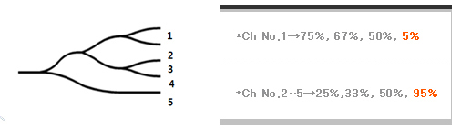

Наука и отраслевая индустрия не стоят на месте. В Южной Корее уже производят PLC-чипы с неравномерным коэффициентом деления. Так что, в ближайшем будущем следует ожидать появления 1x3, 1x7 и других PLC-делителей с разным соотношением деления по плечам. Видимо после этого, сварные (FBT) делители могут стать таким же архаизмом, как Token Ring, FDDI и т.д. и т.п.
