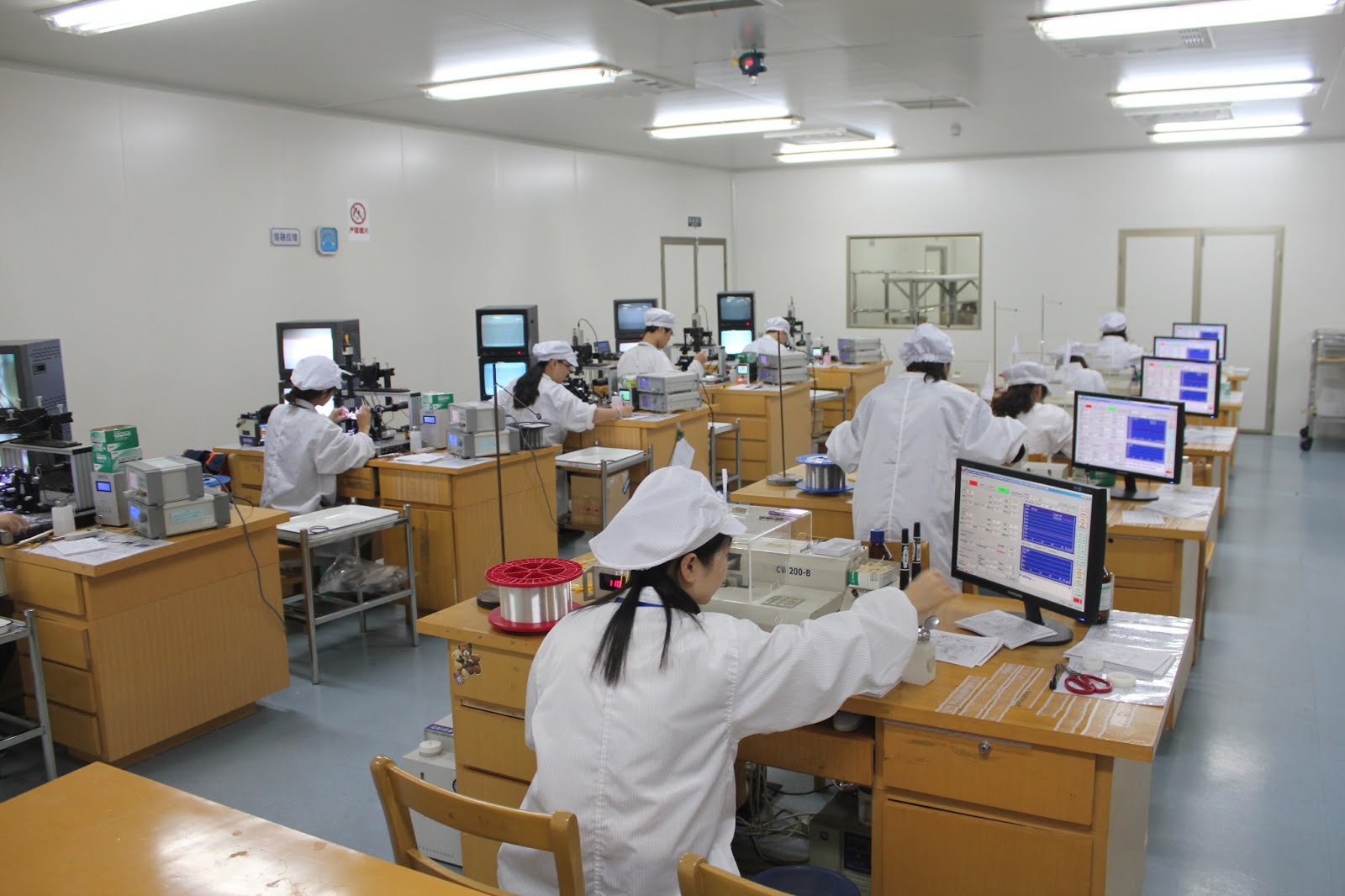

Если театр начинается "с вешалки", то на любом уважающем себя заводе существует шлюз, иначе говоря, система для предотвращения попадания пыли в производственный цех. Ничего сверх инновационного, кстати, - стоишь на липком полу и тебя обдувают воздухом.
Divide and rule

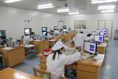

Прошедшие сильно ранее сотрудники трудятся примерно так:
Divide and rule
Надеюсь, девушку с выбившимися из-под чепчика волосами не накажут за нарушение правил работы в "чистых" помещениях. Тем более она там такая не одна.

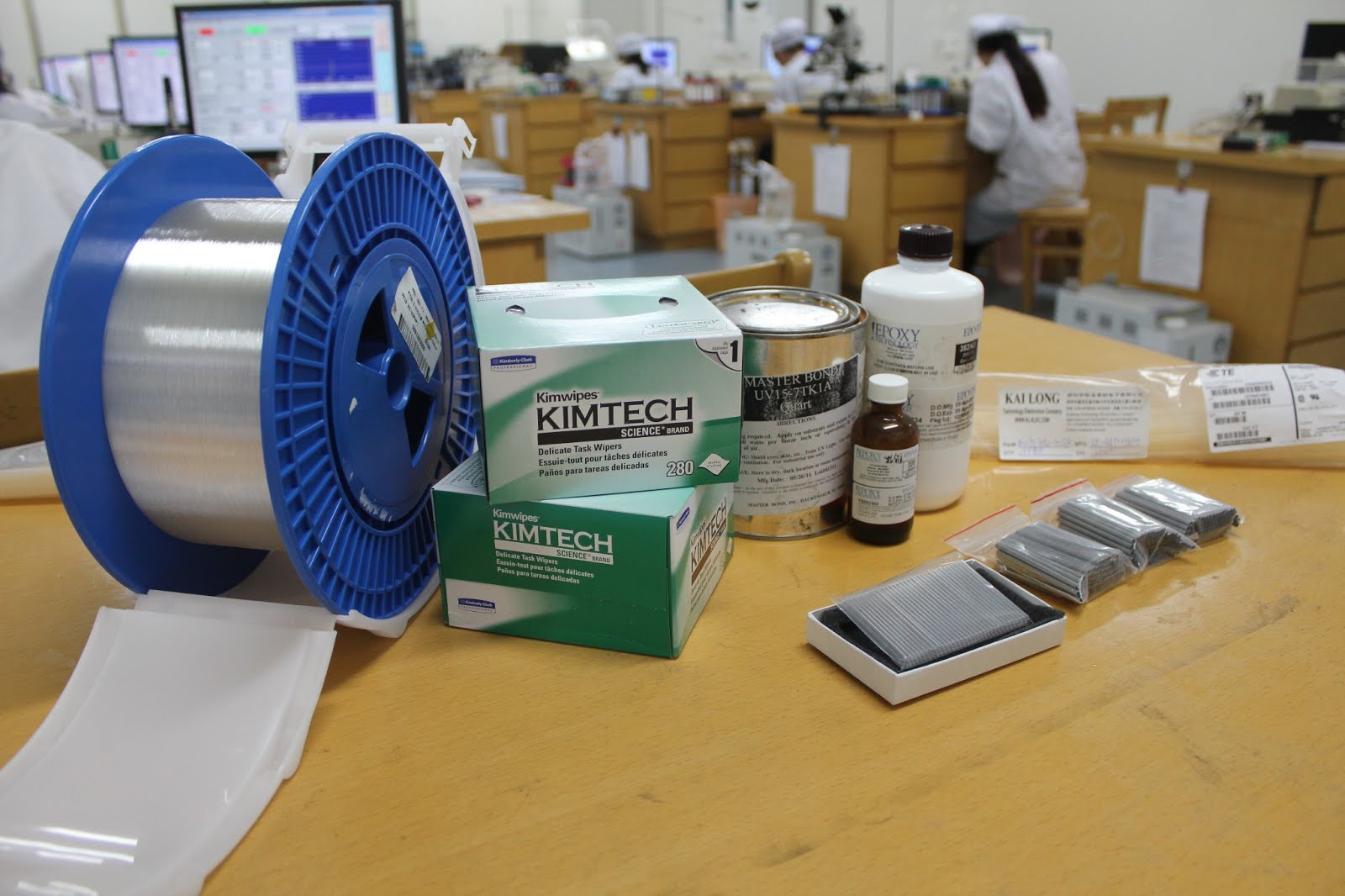

Все производство как обычно основано на простых компонентах. Для того чтобы изготовить сварной делитель нам понадобится:

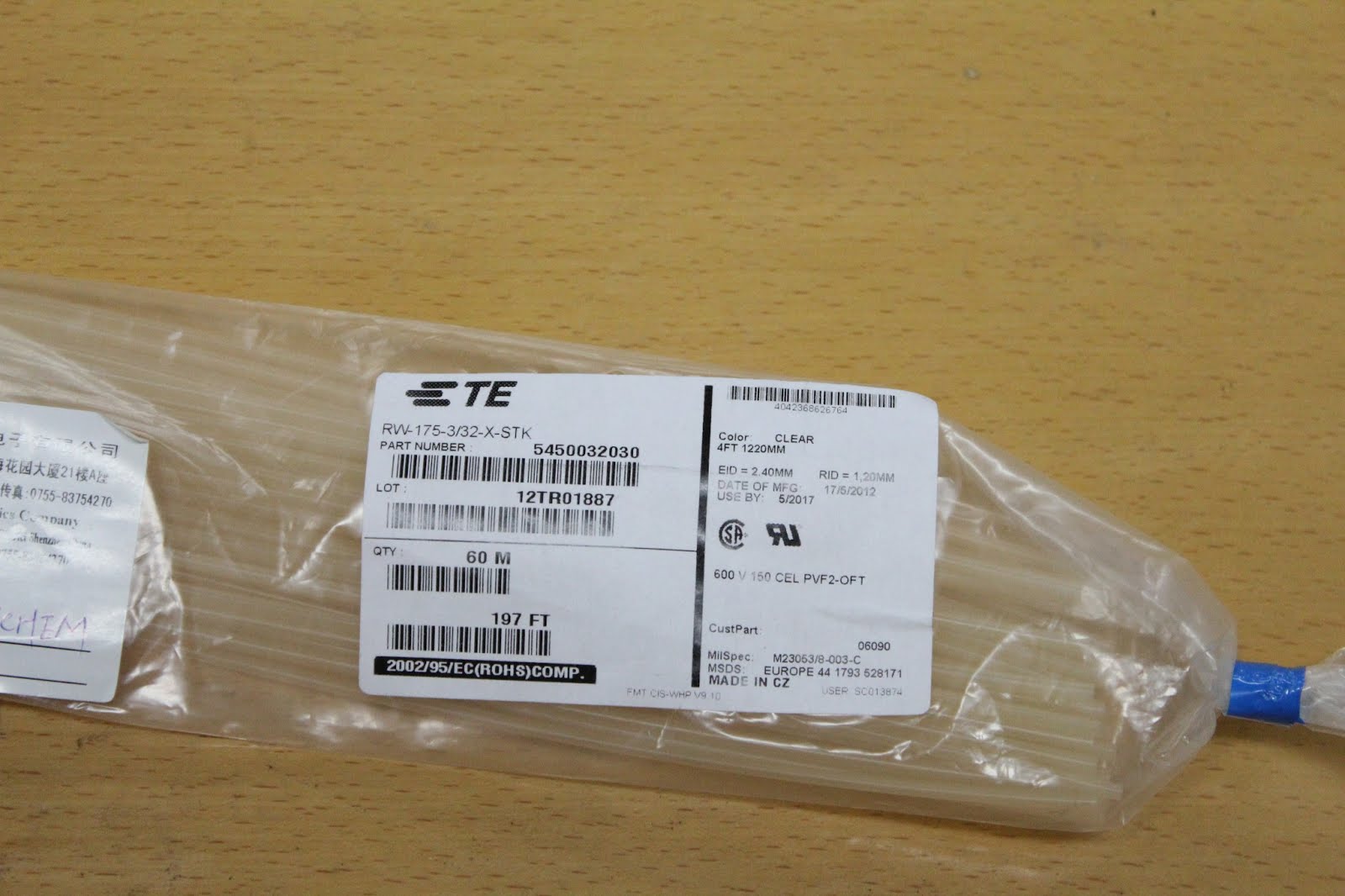

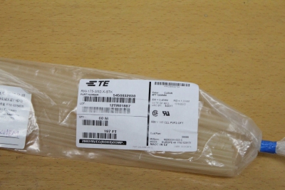

1. Термоусадочная трубка "Tyco" (на этом, кстати, часто экономят "особо дешевые" заводы, усаживая какой-то самодельной гадостью).
Divide and rule

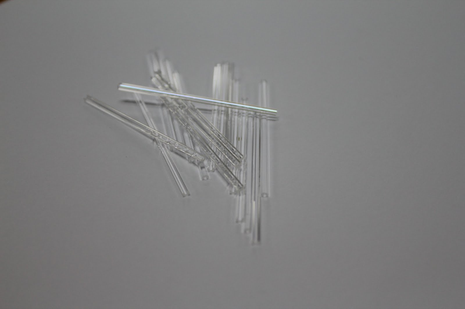

2. Стеклянные трубочки.
Divide and rule

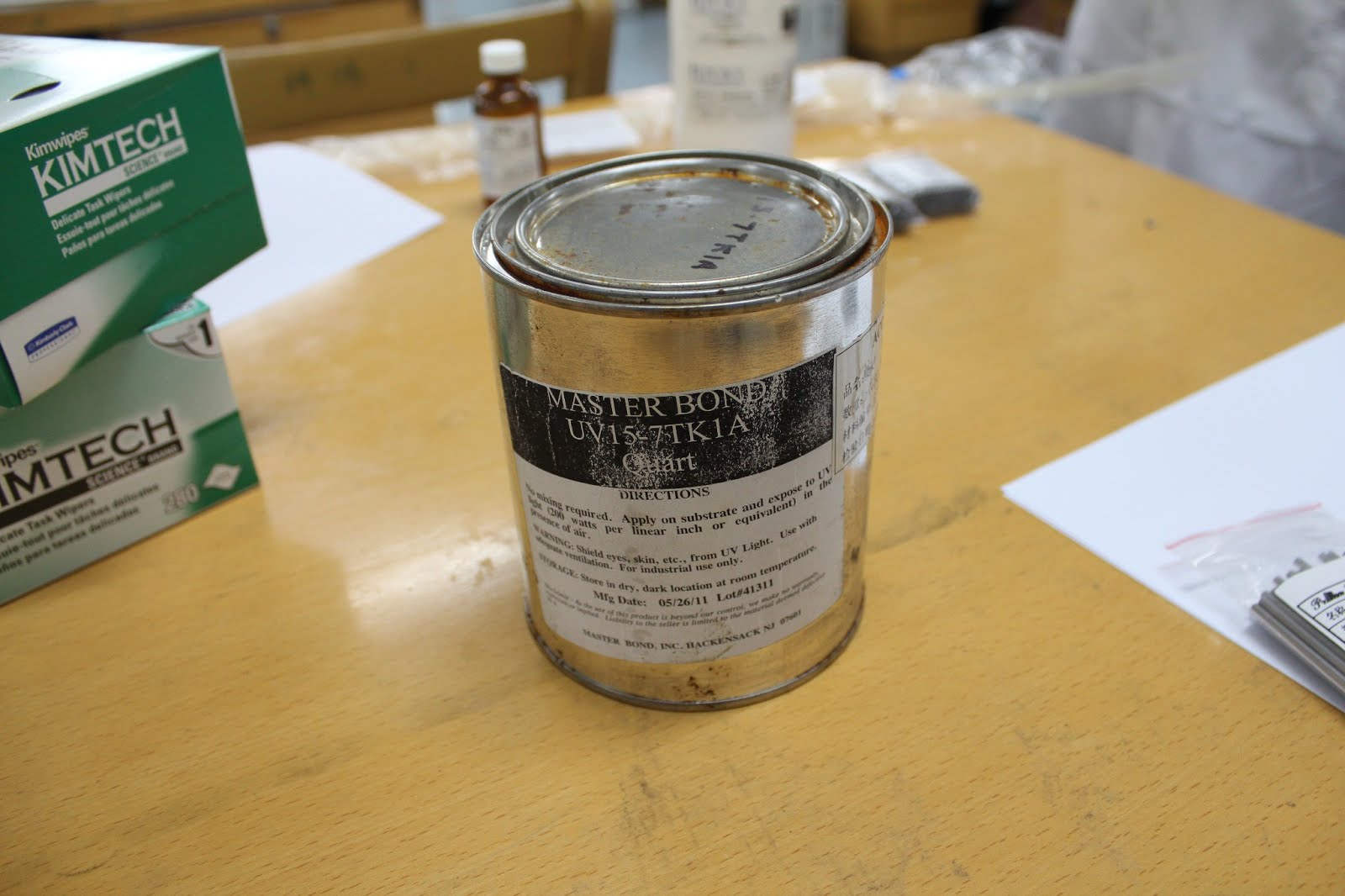

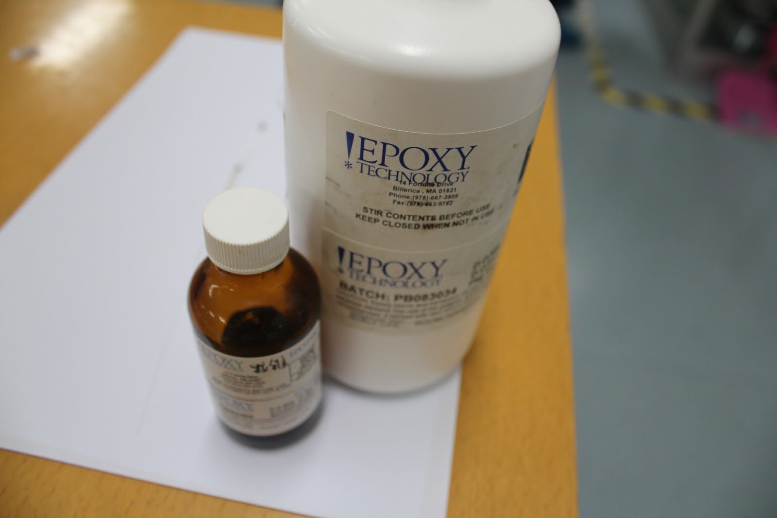

3. Эпоксидка.
Divide and rule

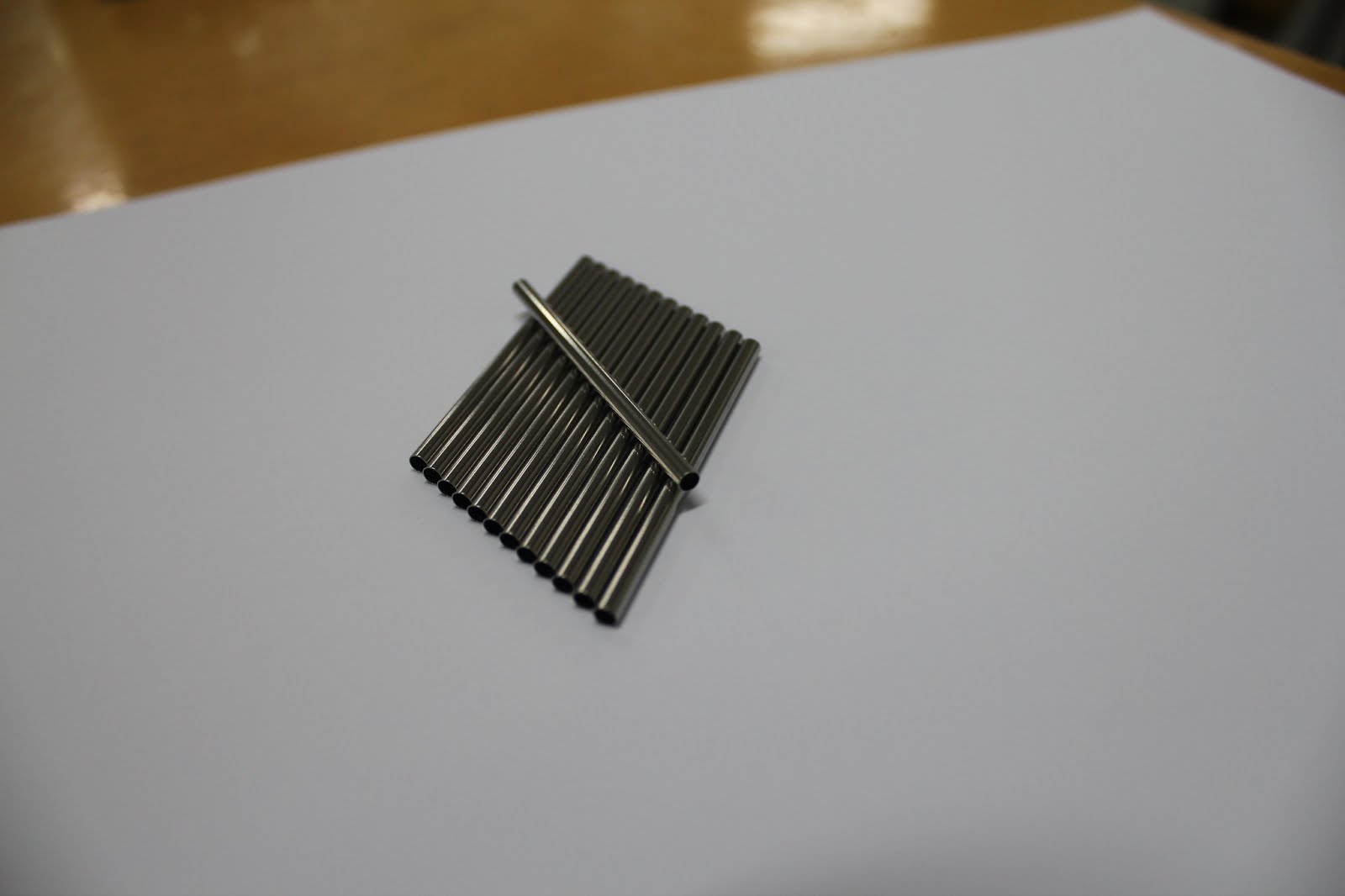

4. Металлические трубочки.
Divide and rule

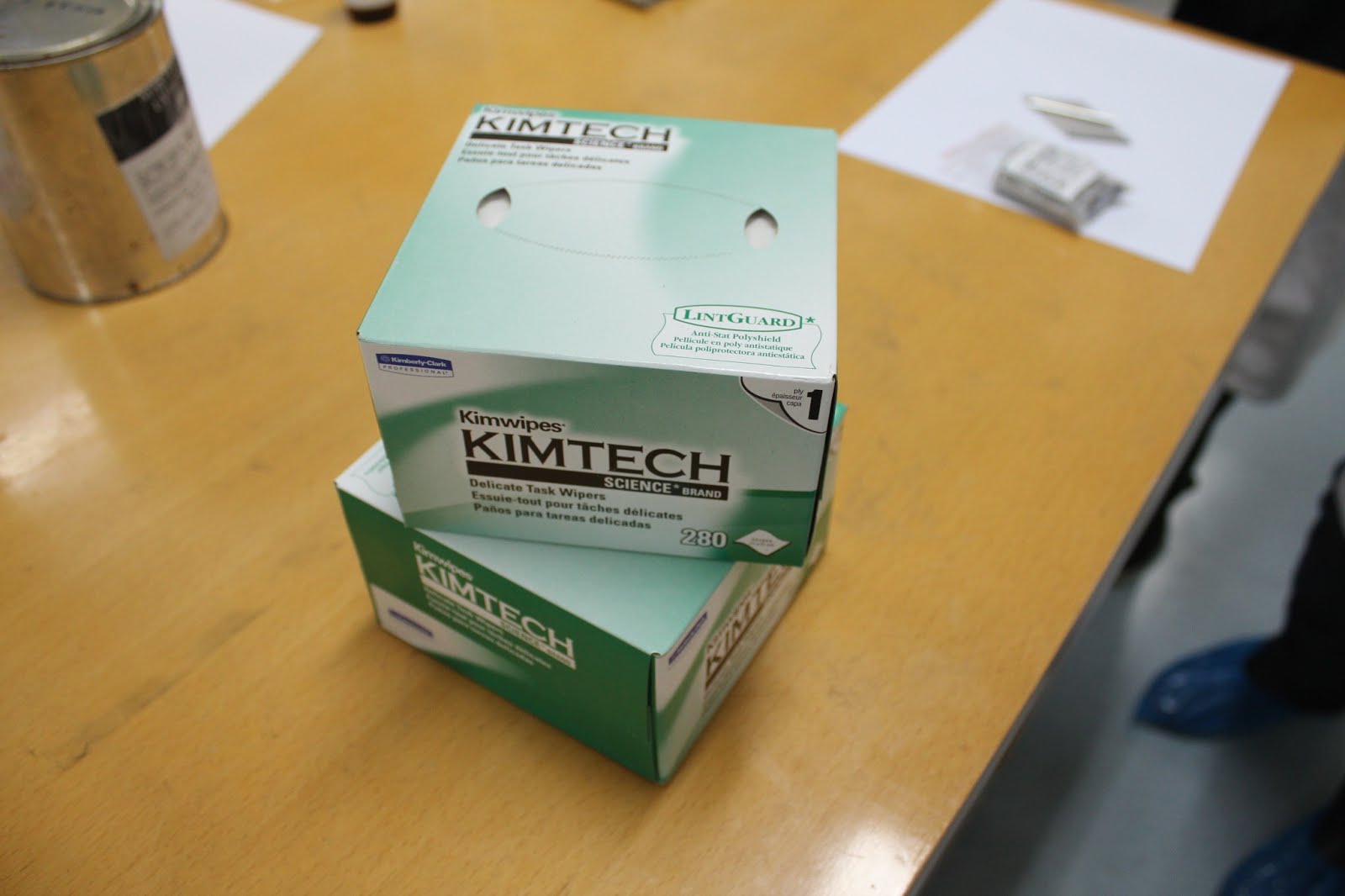

5. Безворсовые салфеточки.
Divide and rule
6. Какая-то хрень.
Divide and rule

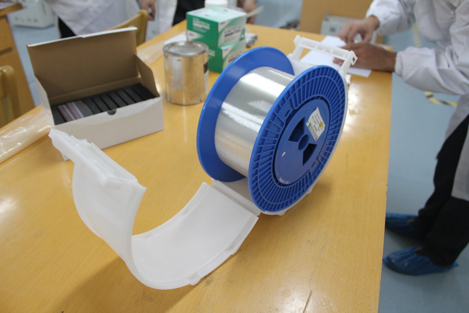

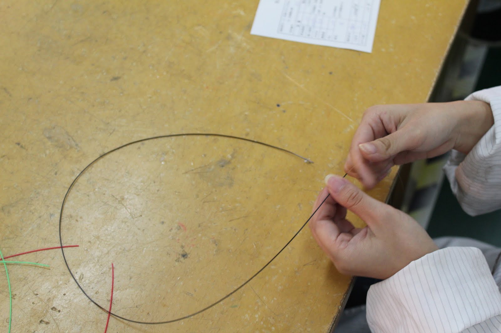

7. И конечно оптическое волокно.
Divide and rule

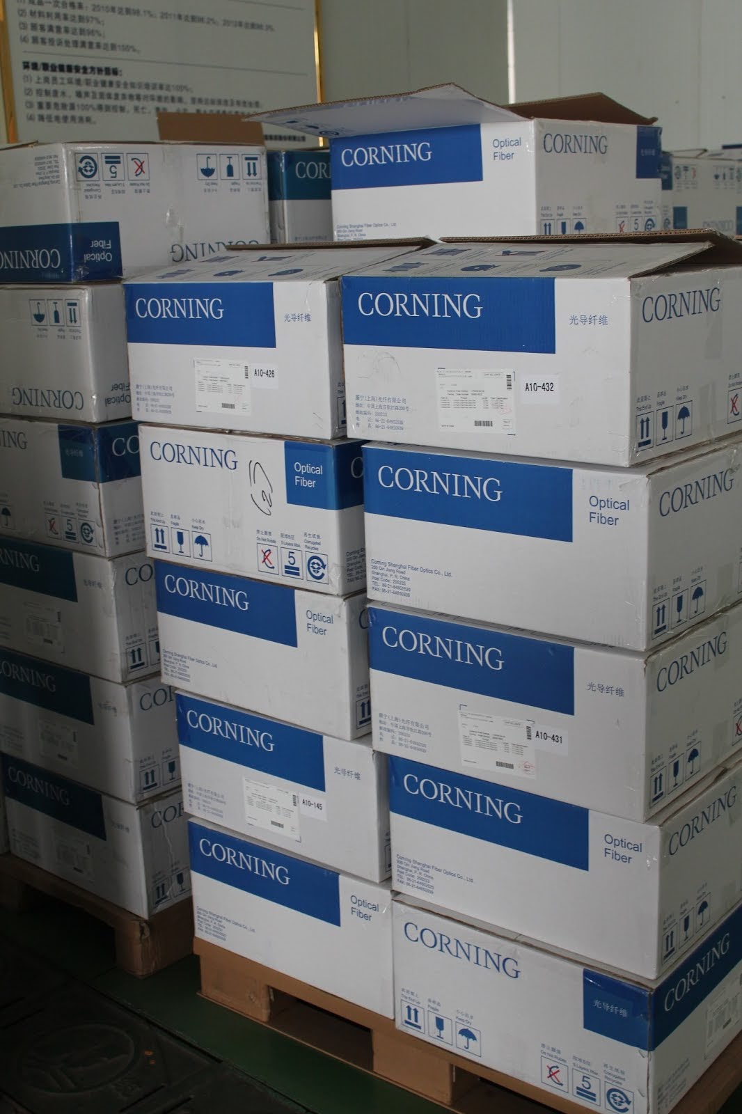

Отдельно надо заметить, что в производстве используется только американское волокно Corning. По требованиям заказчика оно может быть либо сверхгибким стандарта G.657A, или стандартным G.652D.
Divide and rule
8. Все вместе - коллаж:

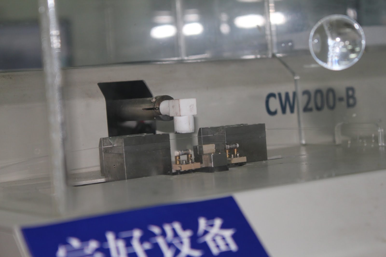

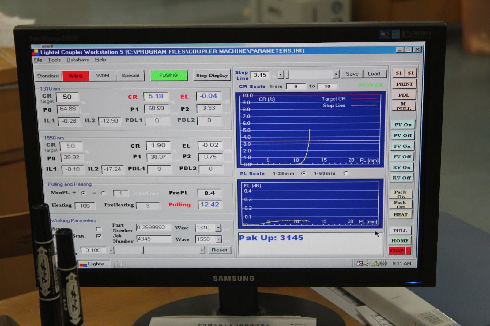

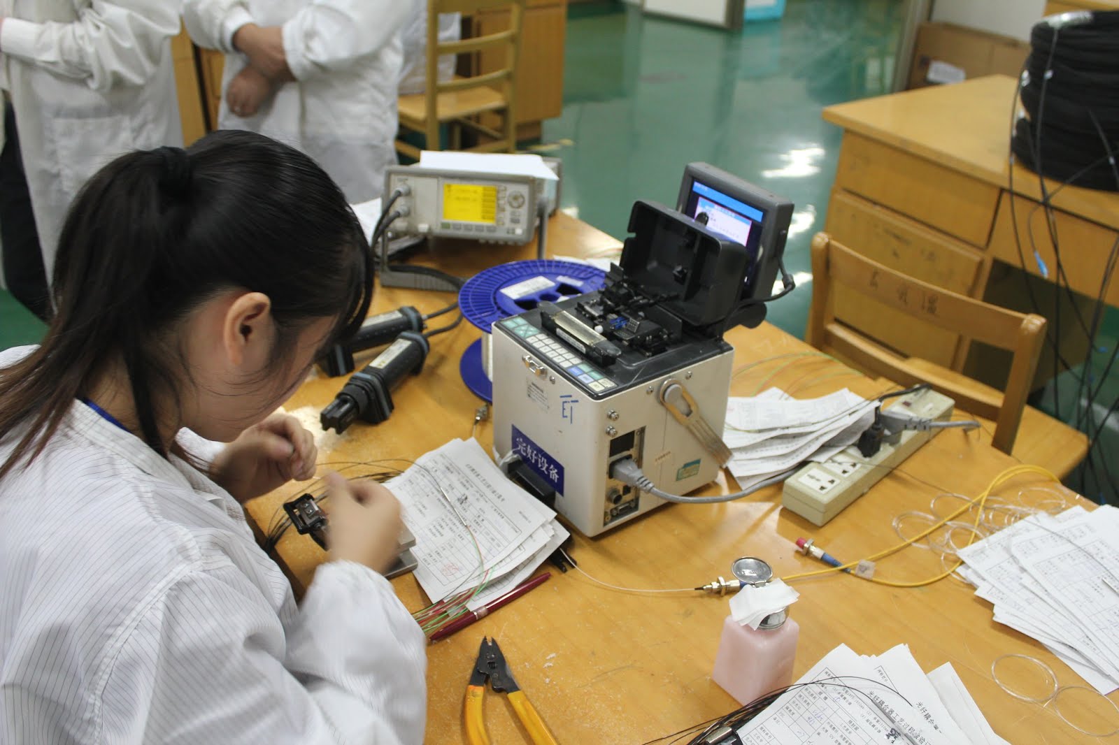

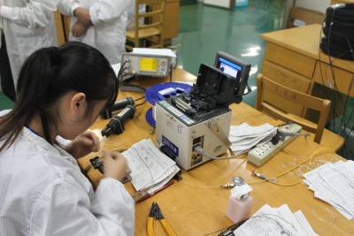

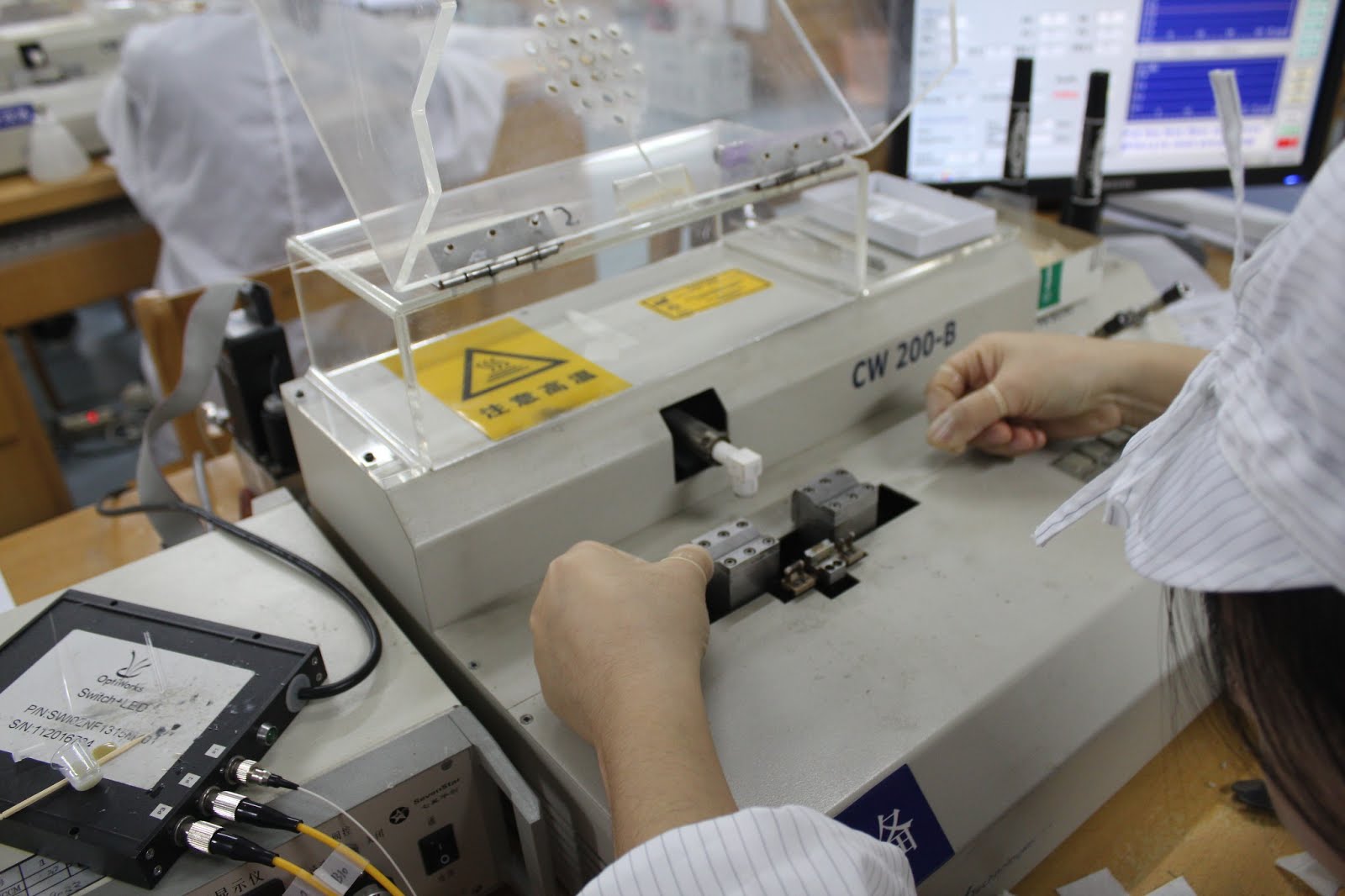

Далее переходим к процессу производства сварного делителя 1х2. Это главная часть работы, потому что следующие варианты 1х4, 1х8 и так далее делаются путем каскадирования. Начинаем с того, что с помощью специального сварочно/тянуще/греющего аппарата будем сваривать волокна под реал-тайм контролем измерительного оборудования.
Чудо-аппарат выглядит так:
Divide and rule
В специальные канавки помещаем волокно, которое будем сваривать. Закрываем крышку, и... выезжает нагревательный элемент. С его помощью происходит разогрев волокон. В это же самое время канавки "растягивают" волокна для того, чтобы произошло "сращивание" сердцевин этих волокон. При этом достигается и заданный коэффициент деления, который необходимо получить в делителе.
Divide and rule

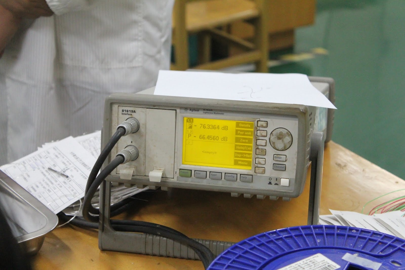

На экране, подключенном к установке, оператор контролирует параметры будущего делителя. Кроме того, после сварки девушка-оператор контролирует затухание в делителе при помощи измерителя мощности и эталонного источника излучения.
Divide and rule

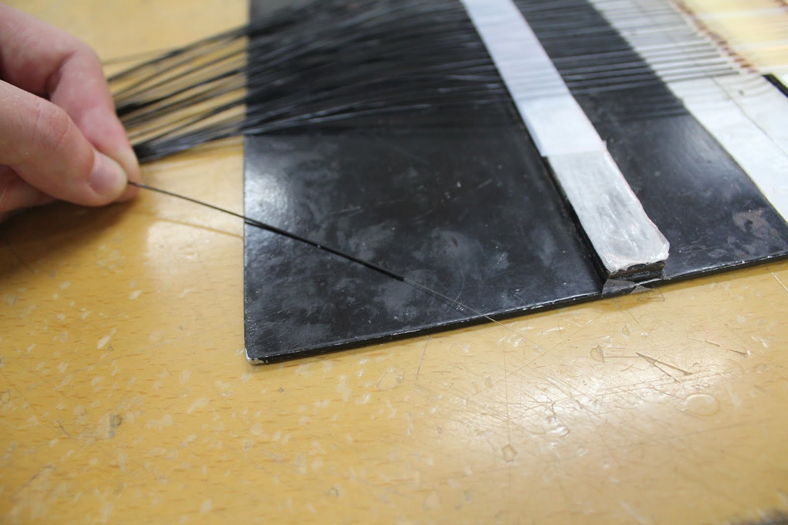

После "сваривания" надеваем защитную стеклянную трубочку, укладываем на специальный "столик" и эпоксидкой фиксируем волокна в ней по краям.

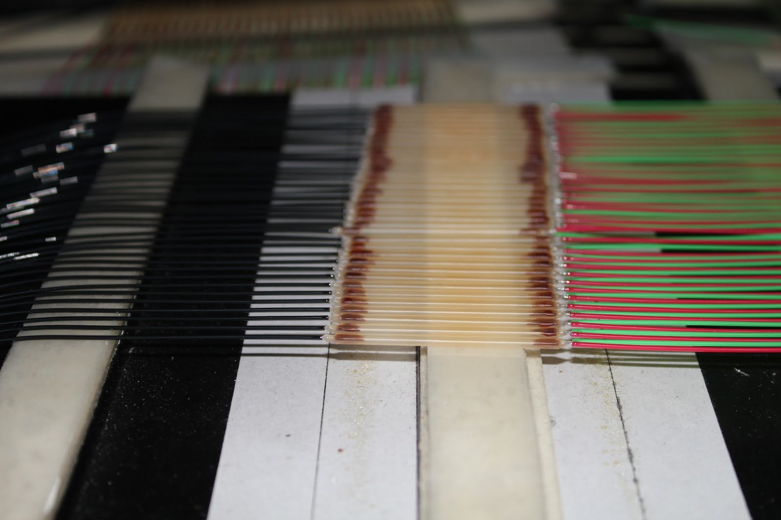

Следующий этап - защита термоусадочной трубкой получившегося делителя. На каждый делитель надевается термоусадочная трубка (в нашем случае Tyco) и усаживается феном. Лишний конец делителя (четвертый) на этом этапе скалывается. Кроме того, качественные делители дополнительно герметизируются специальным составом.
Divide and ruleDivide and rule
 Делитель сделан!
Их целая подложка.
Divide and rule

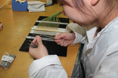

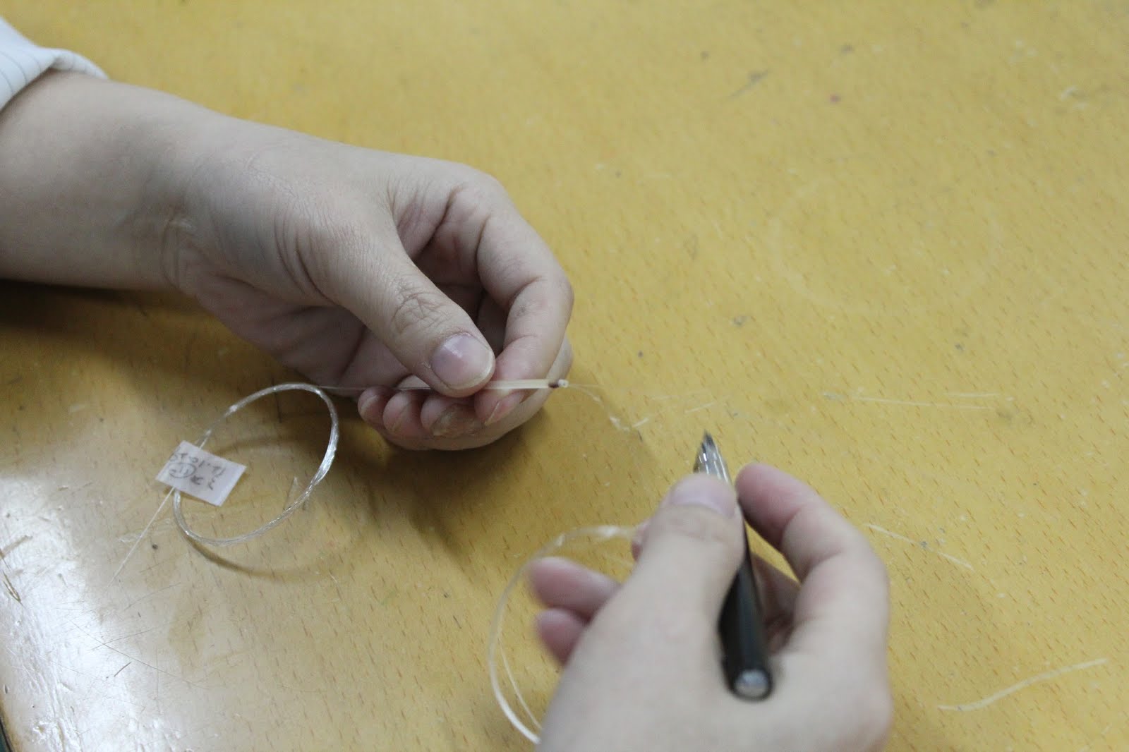

Если делитель необходим с концами в буфере 0.9мм - надевается специальная PVC трубка на каждый конец.
Divide and rule

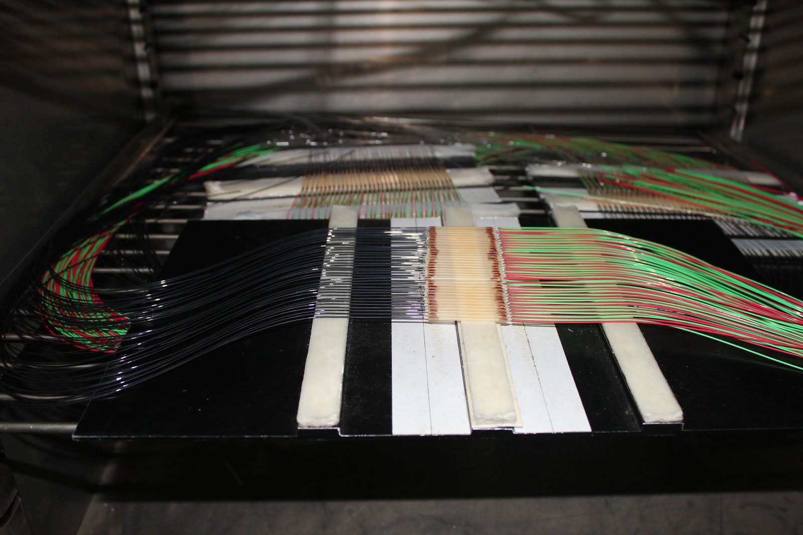

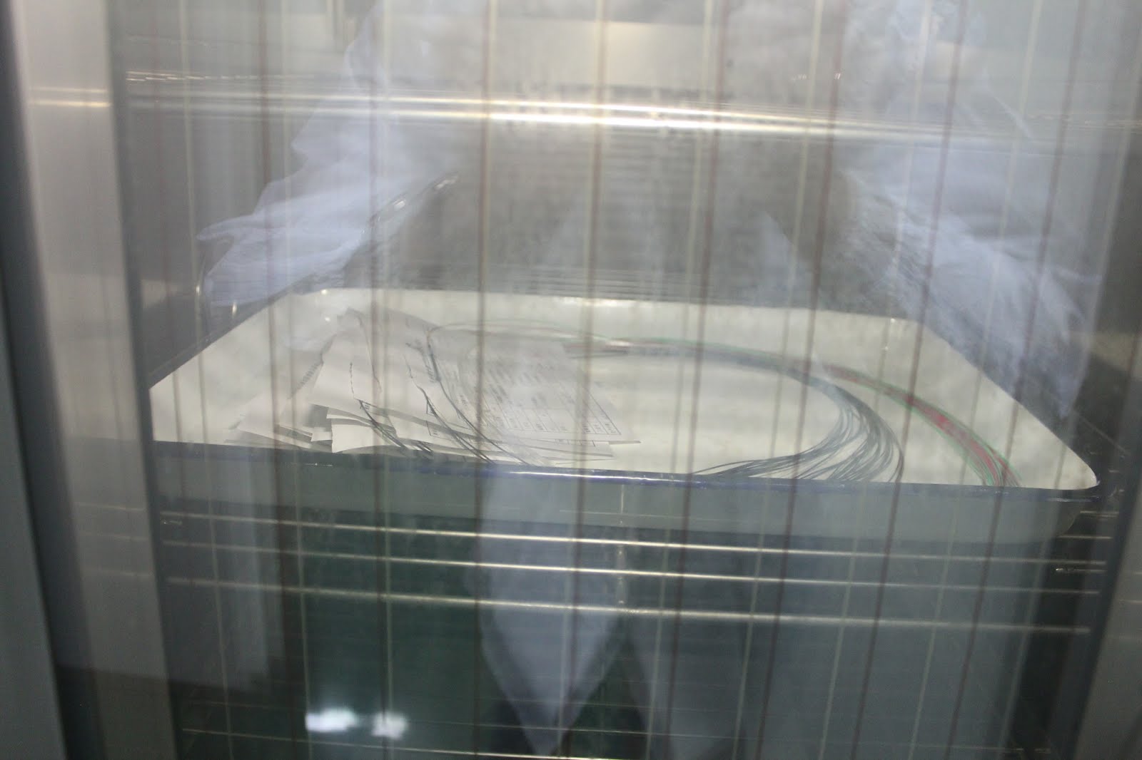

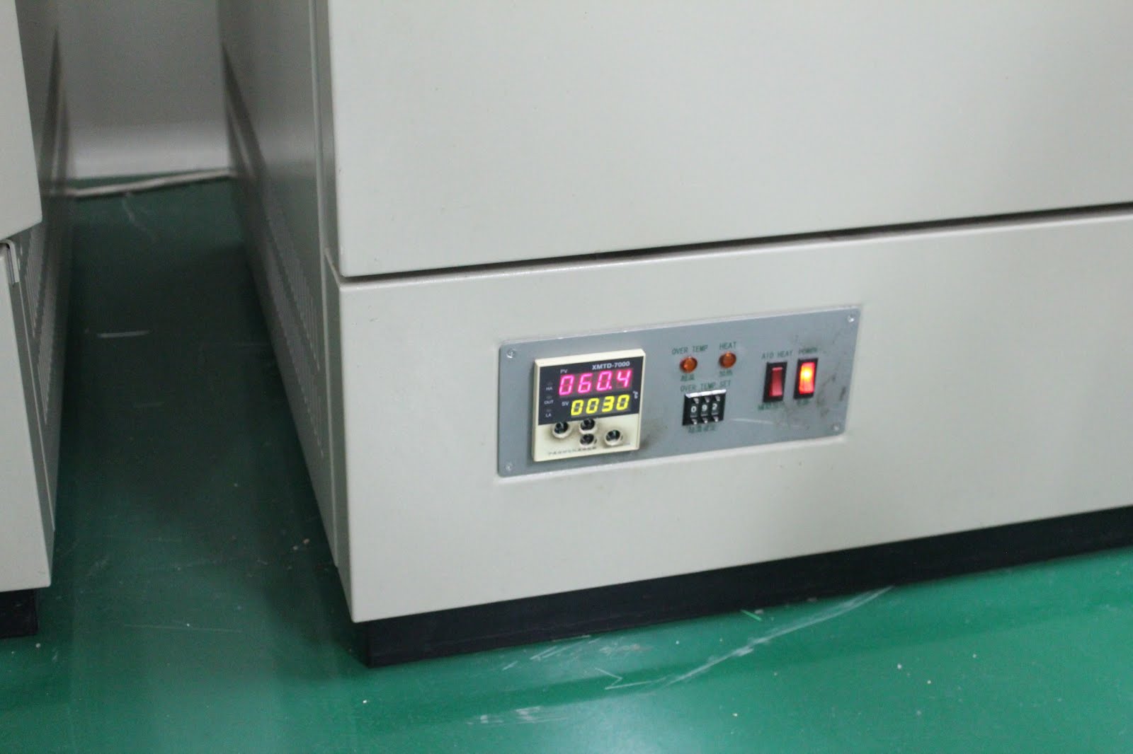

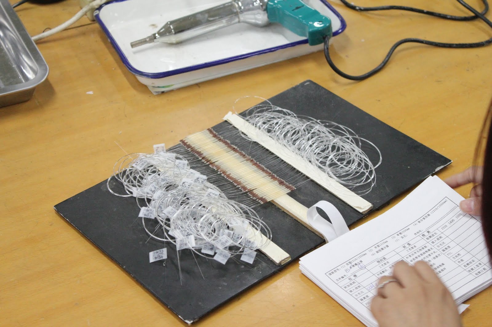

После монтажа трубок делитель "запекается". При температуре 60С делители находятся в специальной камере на протяжении 30 минут.Divide and ruleDivide and rule

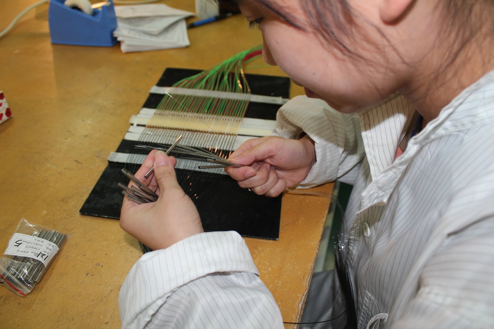

Пройден первый этап "запекания". Далее необходимо делитель смонтировать в металлическую трубку. Надеваем трубки.
Divide and rule

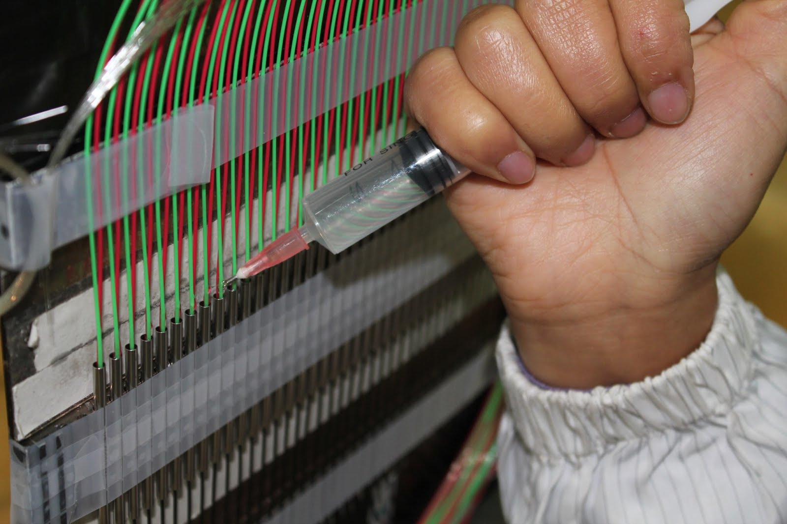

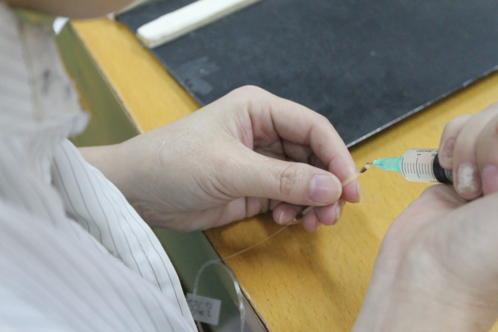

Заливаем в каждую трубку немного клея с обоих сторон.
Divide and rule

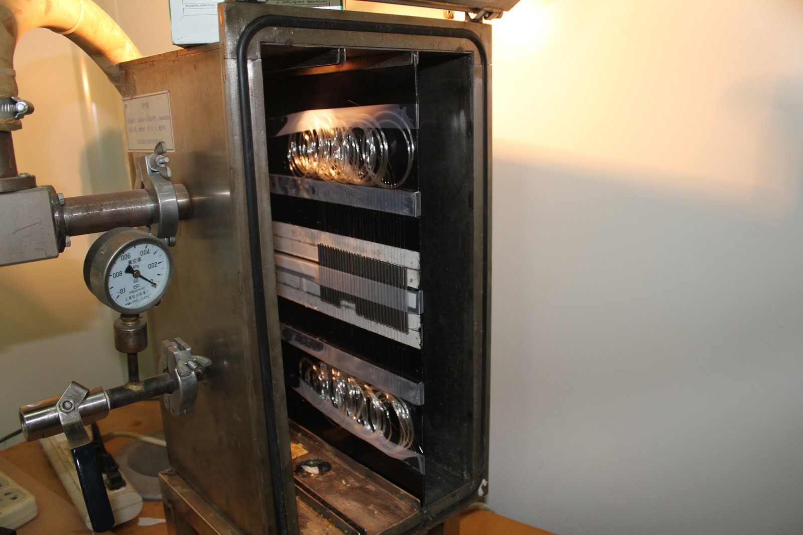

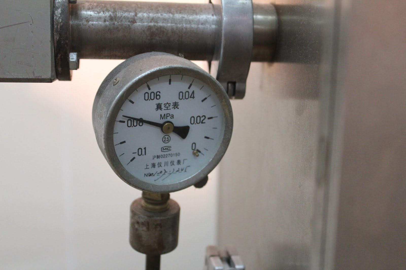

 И далее наступает очень интересный этап - "проверка давлением". Все подложки с делителями помещаем в барокамеру и достигаем того, чтобы весь воздух внутри трубки вышел. Все пространство внутри заполнилось клеем.
Divide and rule
После этого делители "запекают" окончательно.

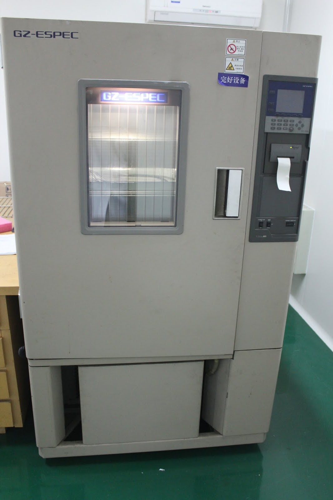

На одном из завершающих этапов необходимо проверить влияние температуры на параметры делителя. Для этого делители помещают в специальную термо-камеру, в которой температура может изменяться от -40 до +80С.
Divide and rule
Divide and rule
После термокамеры к делителям приваривают "концы" и проверяют в них затухание после воздействия перепадов температуры.

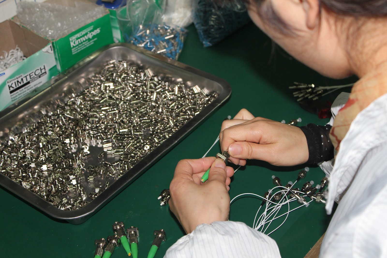

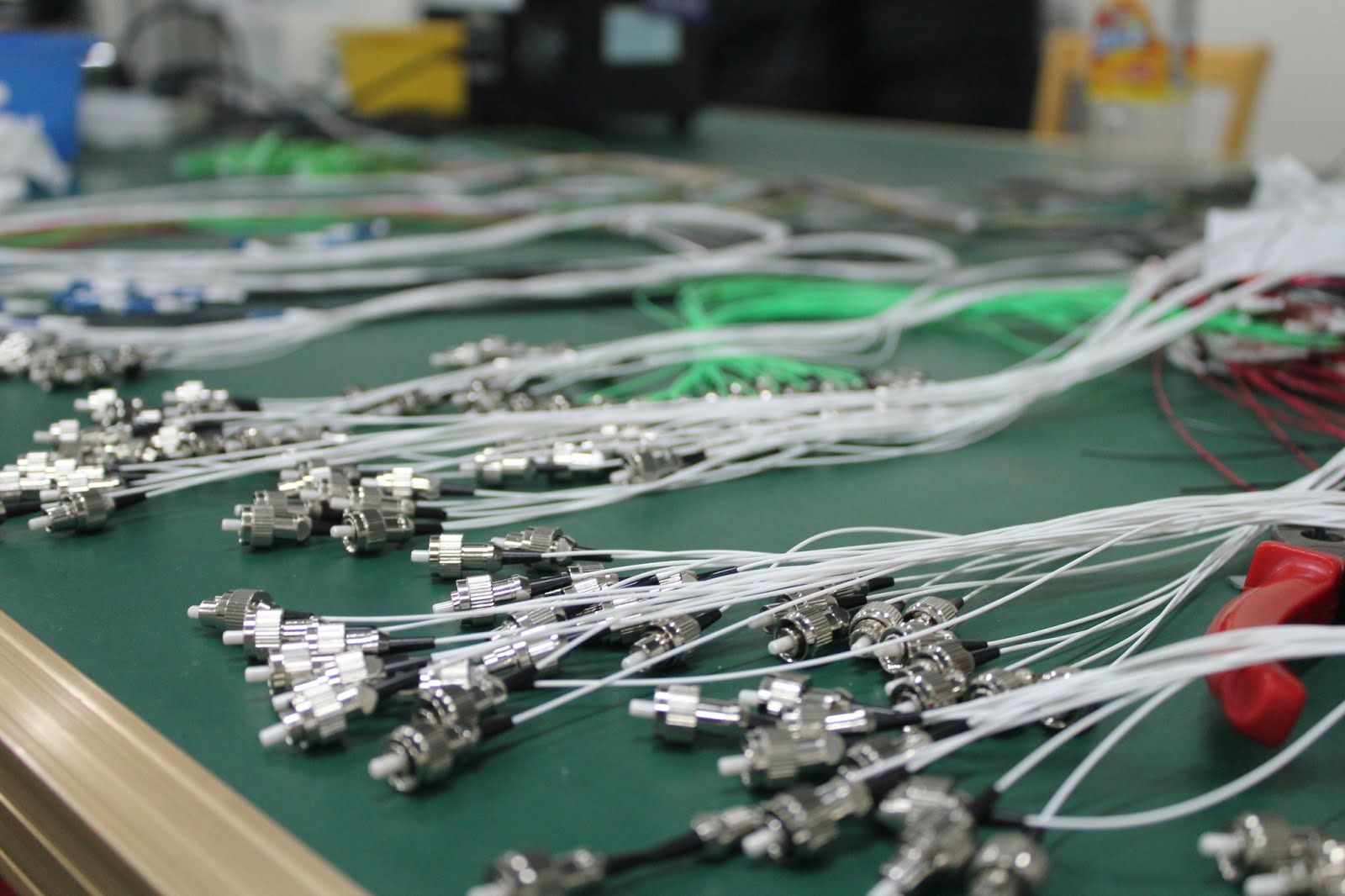

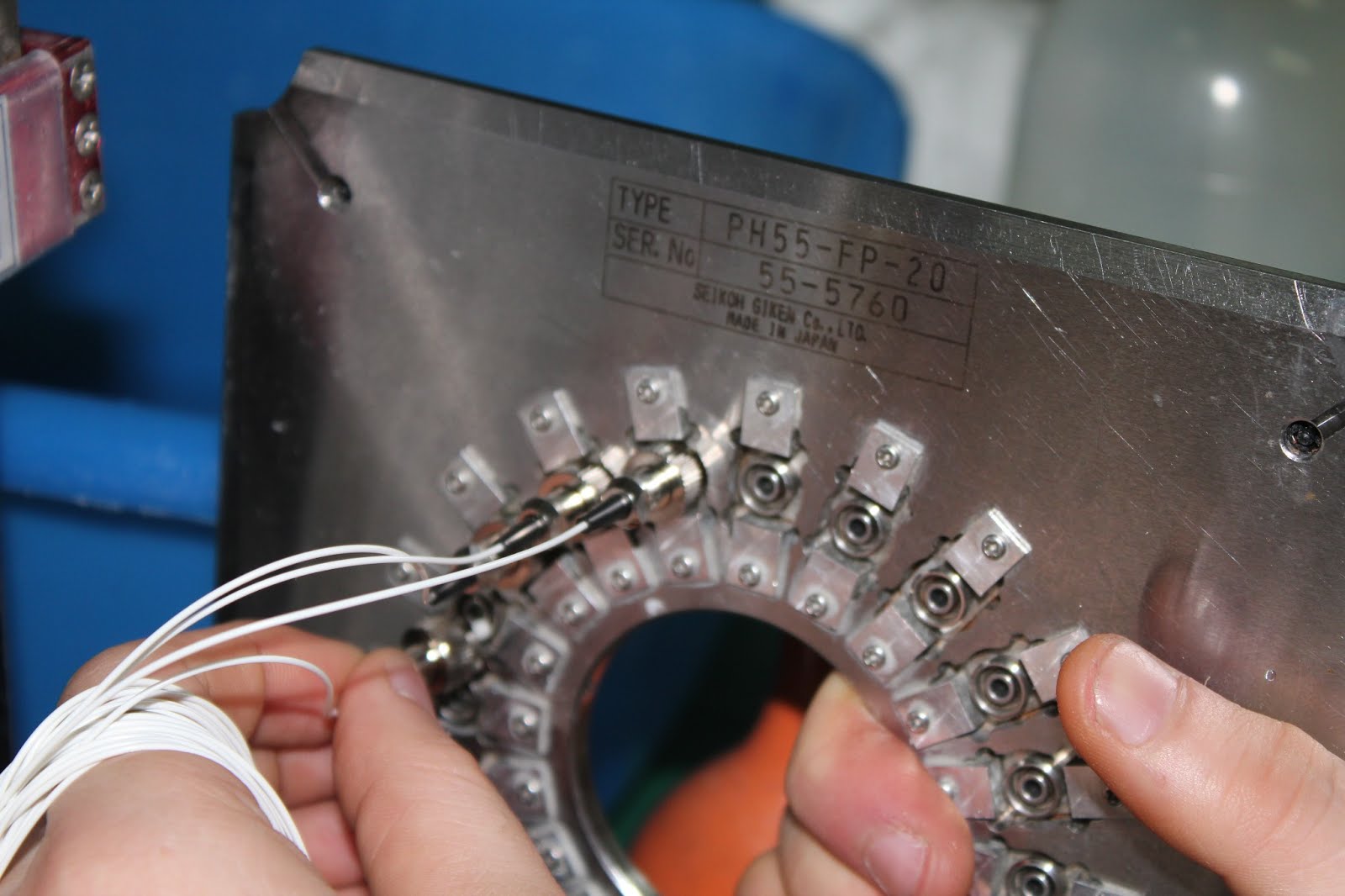

Если делитель нужен оконцованный - приступаем к монтажу и склейке необходимых коннекторов.
Устанавливаем в полировальную машину.
Divide and rule

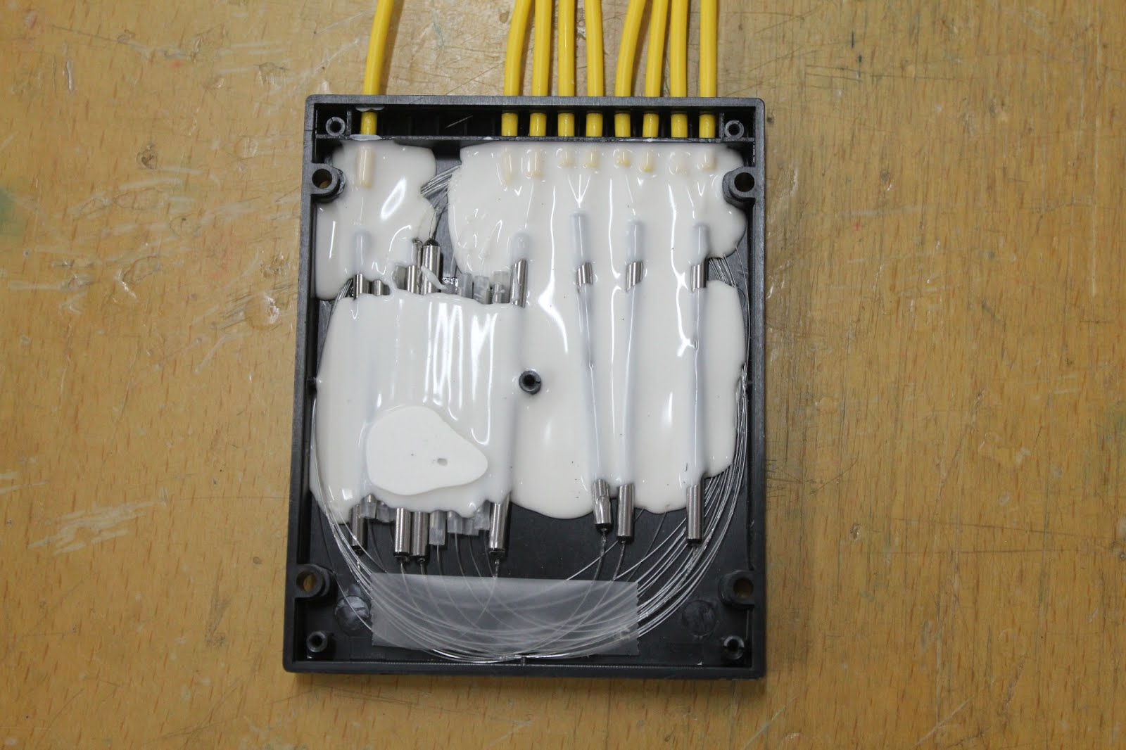

Это был последний этап в производстве сварного делителя. Если необходим делитель 1x4, 1x8 и т.д. - мы будем просто каскадировать делители в пластиковой коробке.
Divide and rule
Пример делителя 1x8.
