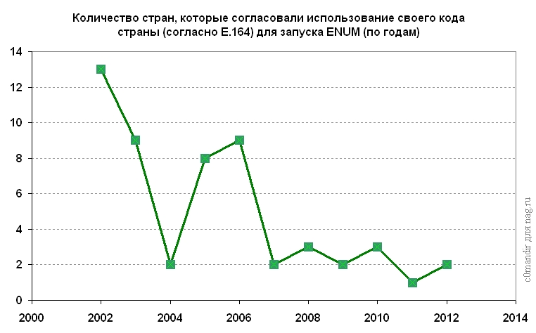

Результат моего подсчета - 54 кода\страны, в презентации АДЭ говорится о 59 странах.
Источник: По данным RIPE NCC (июнь 2012)
Динамика прироста также неутешительна. Как вы видите, количество новых участников, желающих локально, в своей стране, протестировать (или внедрить) ENUM в течение последних пяти лет не превышает трех стран (за год).

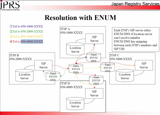

Тестирование ENUM в Японии
В отличие от России некоторые страны начали тесты и провели их намного раньше, например, в Японии приступили к ним в далёком сентябре 2003 года. Инициировали начало тестов частные компании (может в этом как раз отличие и отчасти причина "медленного газа" в России?). Отчет был подготовлен и опубликован в 2005 году (тесты продлевались). Первоначально интерес к тестам проявили 28 интернет-провайдеров и 3 крупнейших телеком-холдинга: Softbank, NTT Communications, KDDI. Желающие организовались в ассоциацию ETJP (ENUM Trial Japan), в которую вошли 43 участника. Состав "тестеров", примерно в середине тестового периода (к июлю 2004 года), выглядел так: 7 телеком-операторов, 5 интернет-провайдеров, 15 вендоров, 6 регистраторов доменов и еще 12 других компаний. Отмечу, что участников тестов в Японии оказалось несколько больше, чем в российском варианте.
Наконец-то вспомнили про ENUM

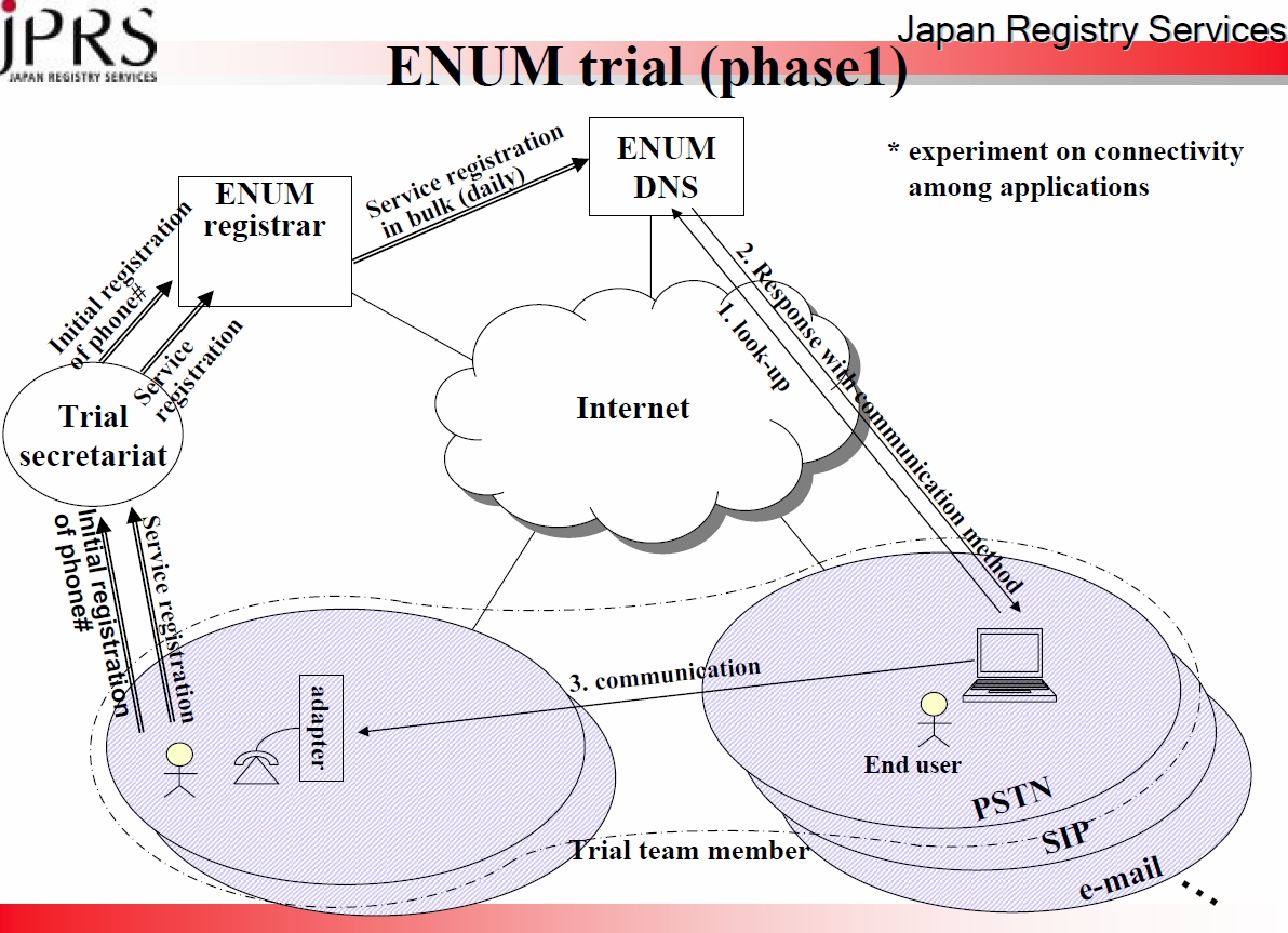

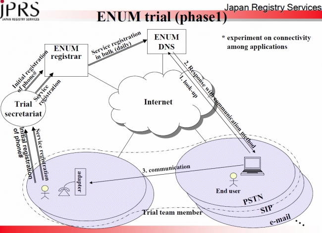

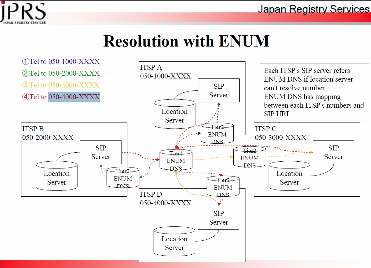

Были выделены номера 050-1000-XXXX, 050-2000-XXXX, 050-3000-XXXX, 050-4000-XXXX и реализована несложная схема организации ENUM
Тесты были разбиты на три фазы. На первом шаге "вручную" проверялось как таковая "логическая" правильность организации тестовой сети и работоспособность в ней базовых сервисов: электронная почта, SIP-сессии между конкретной парой устройств. Был развернут домен 1.8.e164.jp, в DNS в соответствии с правилами ENUM "прописан" 81 телефонный номер, участникам предоставлен Web-доступ к реестру ENUM.

Схема тестовой сети. Первая фаза
Источник: отчет Japan registry Services, Co., Ltd., 2005

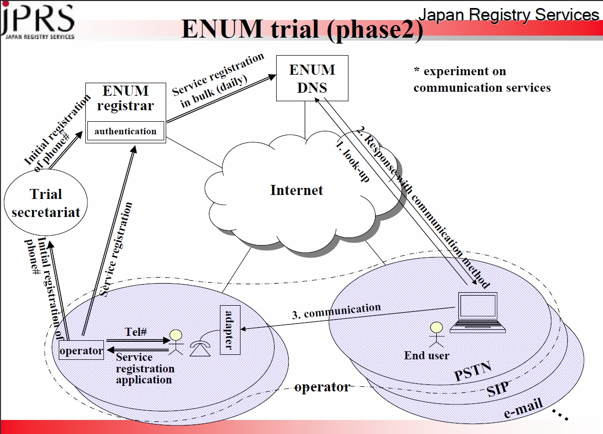

На втором этапе, в эту схему добавлена сеть одного телефонного оператора, а также включена аутентификация в специальном реестре ENUM, которая была возложена на этого оператора.

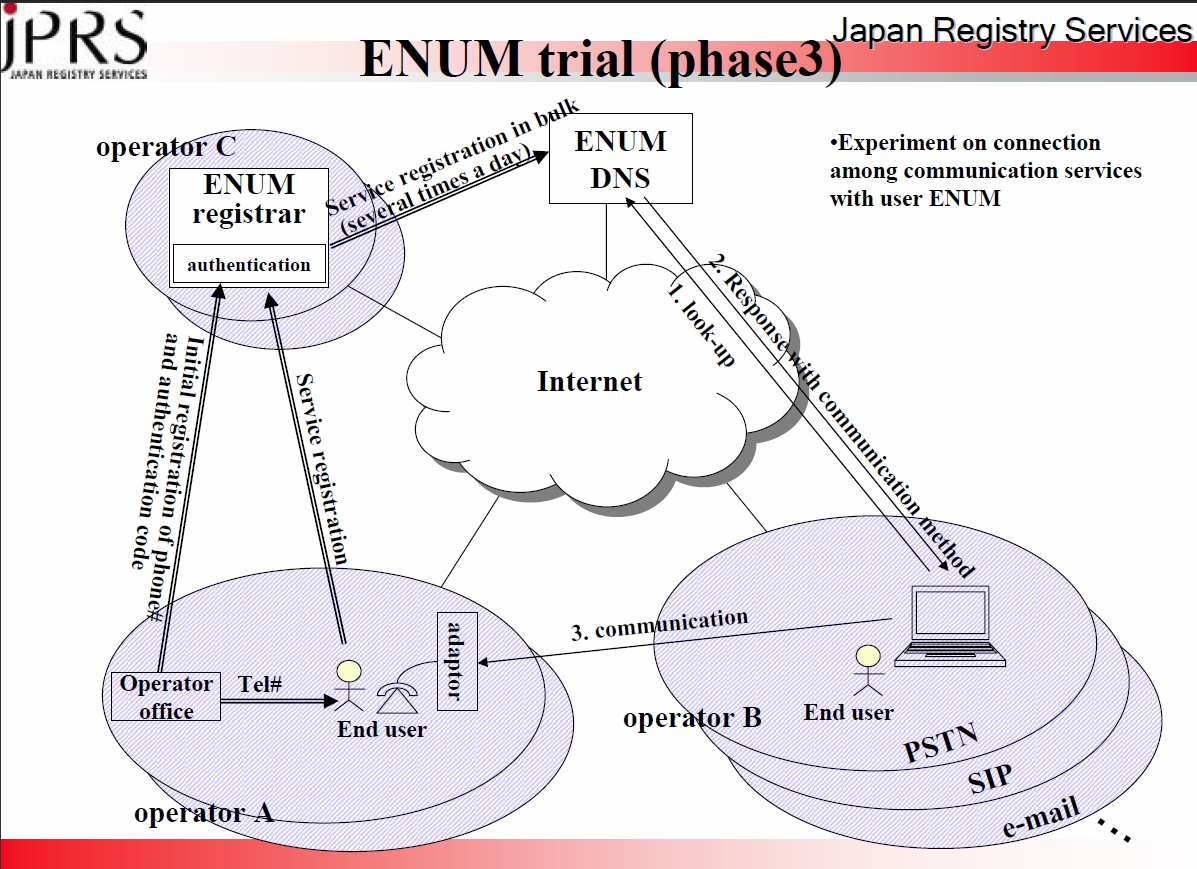

Третья фаза оказалась наиболее длительной, так как включала более сложную схему взаимодействия из-за "добавки" сразу нескольких операторов телефонии, один из которых отвечал за поддержание реестра ENUM и за аутентификацию.
Схема тестовой сети. Третья фаза
Краткий итог: проверена техническая реализуемость ENUM, опробованы технические устройства и программное обеспечение, которые предоставили участники (SIP server - Softfront, SOHO Router with SIP TA function - Yamaha, InternetFAX - Panasonic communications, H.323 Phone - Panasonic Communications). Определены модели взаимодействия, параметры и требования к участникам и к их техническим средствам, подготовлен отчет и рекомендации по развитию ENUM DNS.

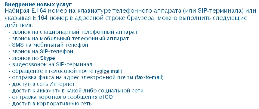

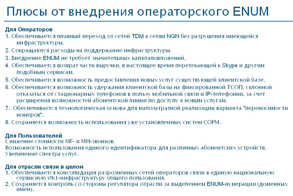

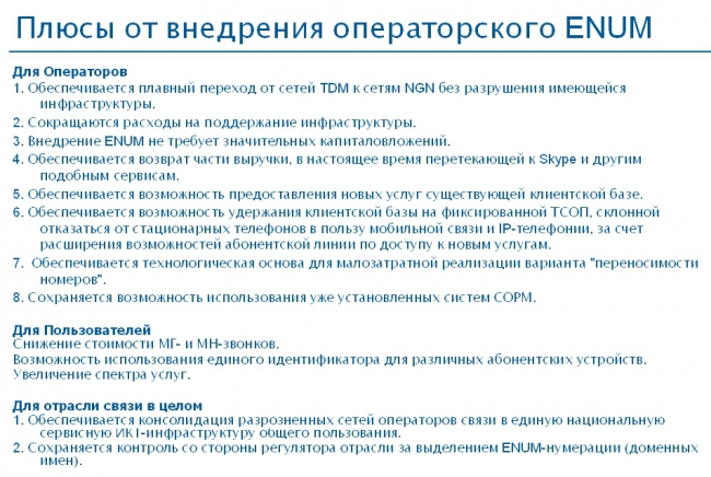

Теперь о текущем состоянии дел. Вроде бы концепция ENUM рассчитана как на интернет-провайдеров, так и на операторов телефонной связи, то есть должен быть как "двойной" интерес, так и движение навстречу крупнейших сегментов рынка телекоммуникаций/ИКТ. Если предположить, что идеи опережают технологические возможности или преследуют только чьи-то локальные, географические интересы. Вроде, это не так. Одному из элементов ENUM (DNS) уже много лет. В глобальности сетей передачи данных и голоса тоже сомнений нет. И у них также многолетний "стаж". "Организационные нестыковки" - отпадают, так как наличие многочисленных международных органов, согласующих развитие телекоммуникационных технологий в мире, также подтверждается.
В качестве "источника" для размышлений - еще один слайд презентации АДЭ:
Надеюсь, что в этом списке вы найдете не только свои "слабости", но и новые "возможности"
Видите ли вы для себя, благодаря внедрению ENUM, расширение рынка, его развитие за счет появления новых услуг для ваших клиентов, увеличение возможностей по взаимодействию с другими операторами и сетями и, как результат всего этого - рост доходов, повышение лояльности, защита своих позиций на рынке и увеличение конкурентоспособности?
Или новый рынок (сильно связанный с доходами от VoIP) "подомнут" и подгонят под себя крупнейшие российские операторы через экономические условия, технические условия, требования и ограничения в измененных НПА?

NN----NN а смысл?
Давайте пройдём по пунктам плюсов:
1. а я думал переход от TDM к NGN - это установка выносов, подключенных по SIP, а так же установка sip-терминалов абонентам. Хомячки же покупают доступ к ТФоП и им плевать на енум.
2. Дополнительно к существующей инфраструктуре енум регистраторы, енум днс, ... - это конечно же сокращает расходы
3. Зачем нужны даже незначительные капиталовложения, которые никогда не окупятся?
4. Красивая мантра. То что ушло в скайп, вернуть обратно можно только бесплатно. А зачем оно тогда?
5. Установка коллайдера тоже позволит предоставлять доп. услуги. Вот только будут ли они востребованы?
6. см. 5
7. Ни сотовики, ни ростелеком не будут переносить номер. А абоентский терминал подключенный по sip и так вполне переносим.
8. Сорм и енум... А ещё енум позволяет использовать носки повторно после стирки, а не выкидывать носки после первого использования. Могу ещё таких пунктов несколько сотен придумать.

to secandr
Эти пункты (предпоследняя "картинка") - своебразное виденье АДЭ и др. участников тестов - про свои "болячки".
Последний слайд - более широкий взгляд на возможности ENUM.

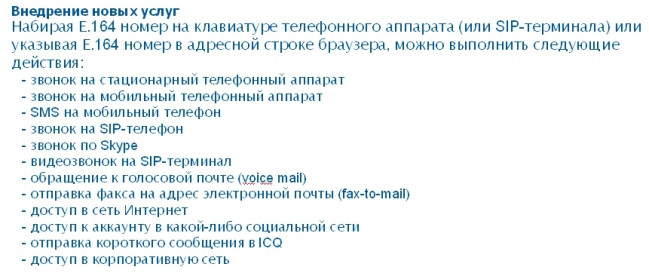

ENUM еще больше сближает миры провайдерства и телефонных операторов. Началось это взаимодействие с пропуска IP-трафика и VoIP. К IP-телефонии у телефонистов, особенно у сотовиков, отношение еще не сложилось - точнее сложилось отрицательное: "теряем деньги". Провайдеру никак не влезть в мир телефонистов, его ареал - сети передачи данных.
И вот появляется возможность, плохо или хорошо, но поддерживаемая регулятором и утвержденная на международном уровне реализовать новые услуги.
Или всё хорошо, но поздно (есть разного рода шлюзы между сетями, факсы умирают, твиттер и т.п. заменил ICQ и т.д.)?
