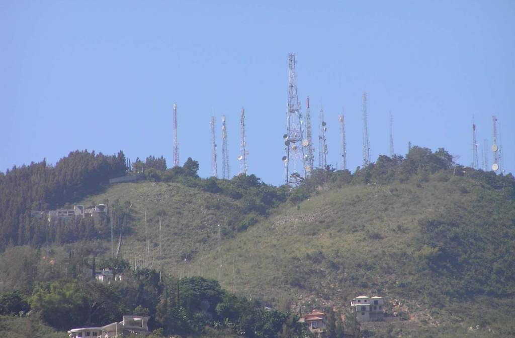

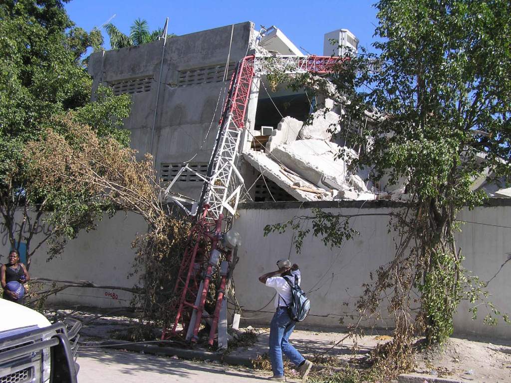

Фиксированная связь ненадежна относительно хотя бы мобильной связи. Примером тому могут служить многочисленные случаи отказа PSTN при различных чрезвычайных событиях и стихийных бедствиях. Вот есть такой отчет уже полюбившейся нам американской федеральной комиссии по коммуникациям о том, что творилось в телекоме в момент землетрясения на Гаити в январе 2010 года. Вот что творилось с наземными телекоммуникационными объектами фиксированной связи:
RIP PSTN: Сундук мертвеца
При этом вышки сотовой связи, благодаря тому, что находились на возвышенностях и вдали от жилищной инфраструктуры, остались невредимыми:
Можно конечно сказать, что все равно каналы связи с объектами инфраструктуры ЧС были нарушены и позвонить на Гаити до сих пор сложно, но факт остается фактом – вся наземная фиксированная телефония была неработоспособна в принципе, а сотовая связь обеспечивала соединение абонентов «внутри зоны» в некоторых сайтах, пусть и не по всей территории со значительной перегрузкой и низким качеством.

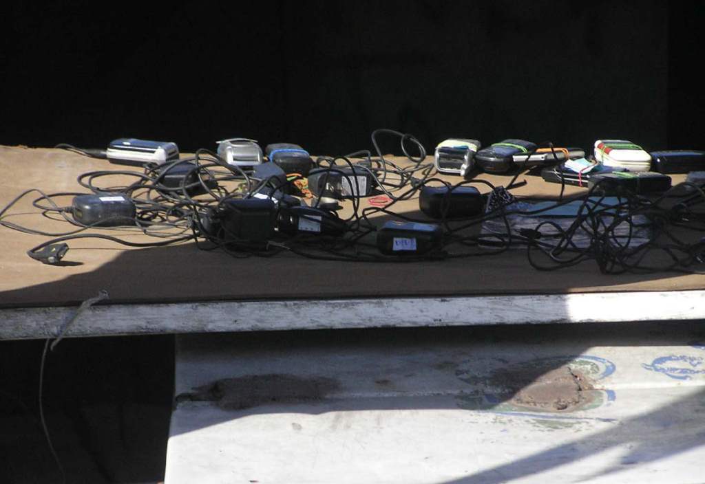

А вот так решали проблему энергообеспеченности абонентских терминалов:
Повторюсь, фиксированная телефония не работала вообще. Кстати, примечательный факт – большую роль в обеспечении связи с материком сыграла радиолюбительская связь.

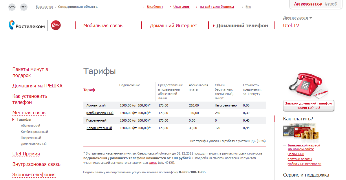

Это тоже миф. И вот мое доказательство.

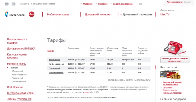

Это тарифы на фиксированную телефонную связь в местном отделении Мегателекома:
Где, по так называемому безлимитному тарифу, можно за 170 (абонентская линия) и 210 (абонентская плата), итого 380 рублей мы можем получить сколько угодно телефонных минут. Другие тарифы подразумевают стоимость минутки в 30-44 копейки за минуту.

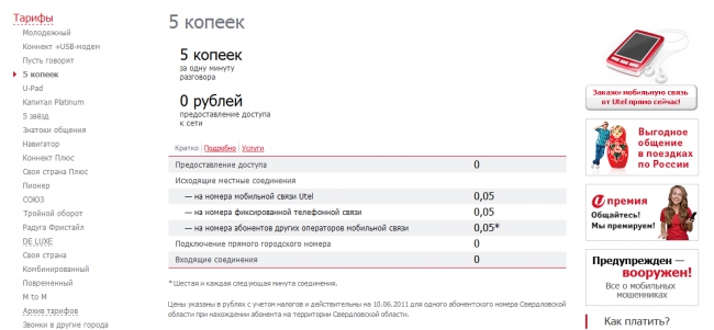

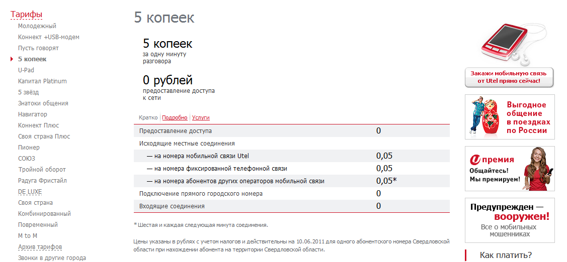

А вот активно рекламируемый тариф мобильной связи от того же оператора:
И видим, что минутка стоит всего 5 (пять) копеек. Ну, скажет любитель долгих телефонных разговоров, тут же всего 380 рублей и говори сколько хочешь! Ага, скажет любитель посчитать экономию, но за 380 рублей на мобильном тарифе мы получим 380/0,05= 7600 (семь тысяч шестьсот) минут! А это, извините, 4 часа 20 минут разговоров каждый день. Вы хотите сказать, что разговариваете «с бабушкой» по четыре часа двадцать минут каждый день, включая выходные, праздники и отпуск?

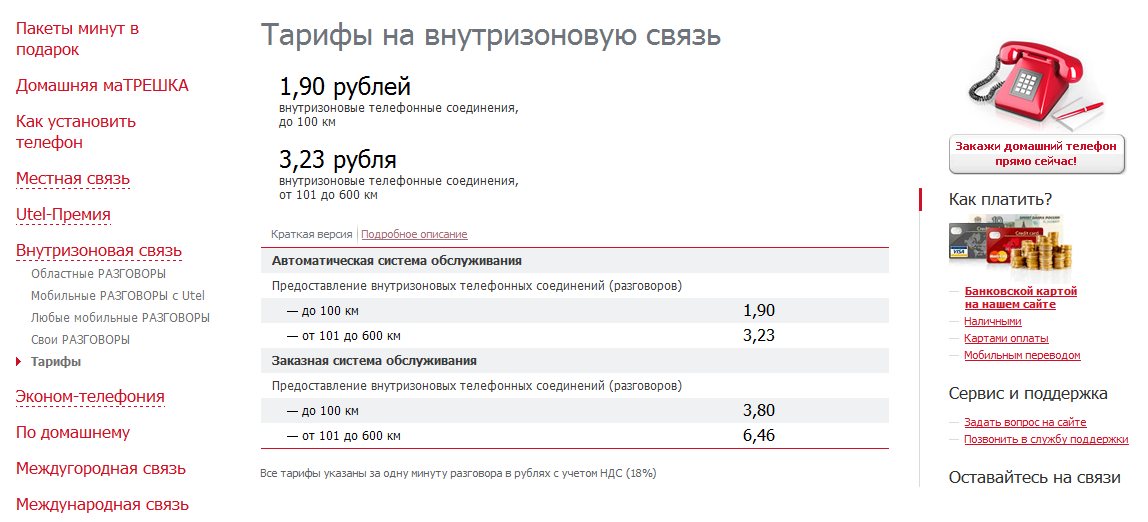

Но и это еще не все. На сайте про фиксу четко-ясно сказано «Базовый объем местных телефонных соединений, включенный в абонентскую плату, минут». Перевожу – местных, это значит на другие стационарные телефоны. А вот практика показывает, что трафик сейчас имеет два основных направления (чисто статистически, разумеется. Если вы звоните каждый день в Тувалу, то это только вы так делаете, а 95% населения даже не знает, где это) – фиксированные местные (примерно 40%) и мобильные региона (55%). Остальные 5% приходится на межгород, включая мобильные других регионов.
Так вот. Более чем в половине случаев, со стационарного телефона вы звоните на мобильные. А вот тут Мегателекомчик и предусмотрел, где он снимет с вас денежек:
Рубль-девяносто за минуту обойдется вам фраза «дорогая, ты где?». Прошу отметить, что я взял тарифы от одного «универсального» оператора связи.

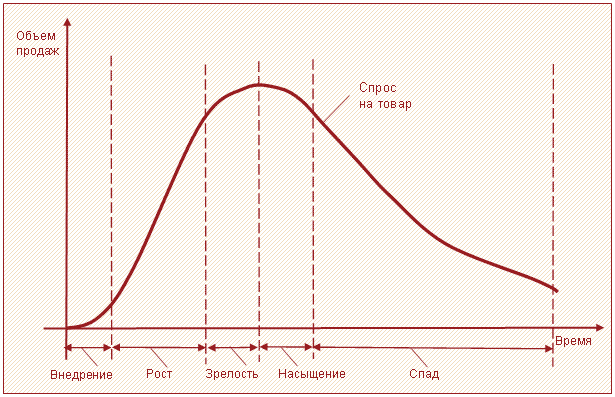

Так вот. Спад спроса на товар/услугу происходит, когда появляется более качественный товар-заменитель. При этом на процесс влияет еще несколько экономических законов. Первый – закон массового производства (имени К.Бюхера), который постулирует, что себестоимость производства товаров / оказания услуг на единицу падает в зависимости от объема производства.
Второй закон, известный под названием «Закон предельной полезности» гласит, «в непрерывном акте потребления предельная полезность блага начинает уменьшаться. Отсюда следует необходимость понижения цены для того, чтобы побудить потребителя к увеличению покупок такого продукта». В некоторых случаях, даже и цена не будет иметь большого значения, но со временем должны меняться и некоторые потребительские свойства товара – например, упаковка, дизайн, логотип и т.п. Но невозможно продавать десятилетиями один и тот же товар, ничего в нем не меняя – потребители просто перестают обращать внимание на указанный товар и относятся как ландшафту (а о погоде много говорят, потому что она очень изменчива).
Т.е., по определению и производитель, и потребитель должны находиться в некоем равновесии – производитель снижает цены, а потребитель продолжает потреблять. Оба этих закона сводит еще одно эмпирическое правило – снижение цен приводит к увеличению потребления. Эти законы собственно и приводят к росту рынка конкретного товара/услуги в фазах «Внедрение», «Рост», «Зрелость» и в некотором смысле даже в фазе «Насыщение».
Но откуда берется «Спад»?
К спаду приводит то, что потребитель начинает тратить деньги в другом секторе близком к исследуемому. Сиречь в те самые товары-заменители.

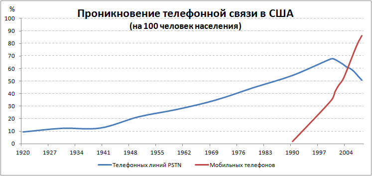

Собственно, три верхних абзаца можно не читать, а просто посмотреть на вот этот график:
Снижение количества линий PSTN началось сразу же с того момента, как проникновение сотовых телефонов достигло значения в примерно 30% - т.е. мобильник стал достаточно массовым явлением в отдельно взятой стране. Если бы мобильная связь не являлась субститутом фиксированной, то такого резкого снижения проникновения фиксы не произошло бы.

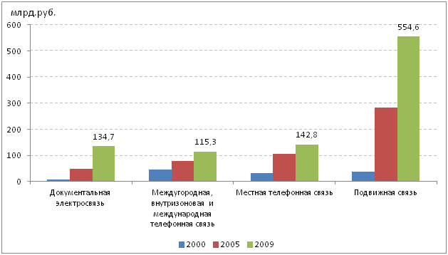

Кроме того, рынок фиксированной телефонии и связанной с ней междугородной/международной связи все еще достаточно велик:
Источник: Росстат, Минкомсвязи
Никто не будет отказываться от 115,3 + 142,8 = 258,1 млрд. руб. в год, пусть даже и доля от оказания этих услуг сильно сокращается в настоящее время – сумма рынка достаточно велика, чтобы этим заниматься.
