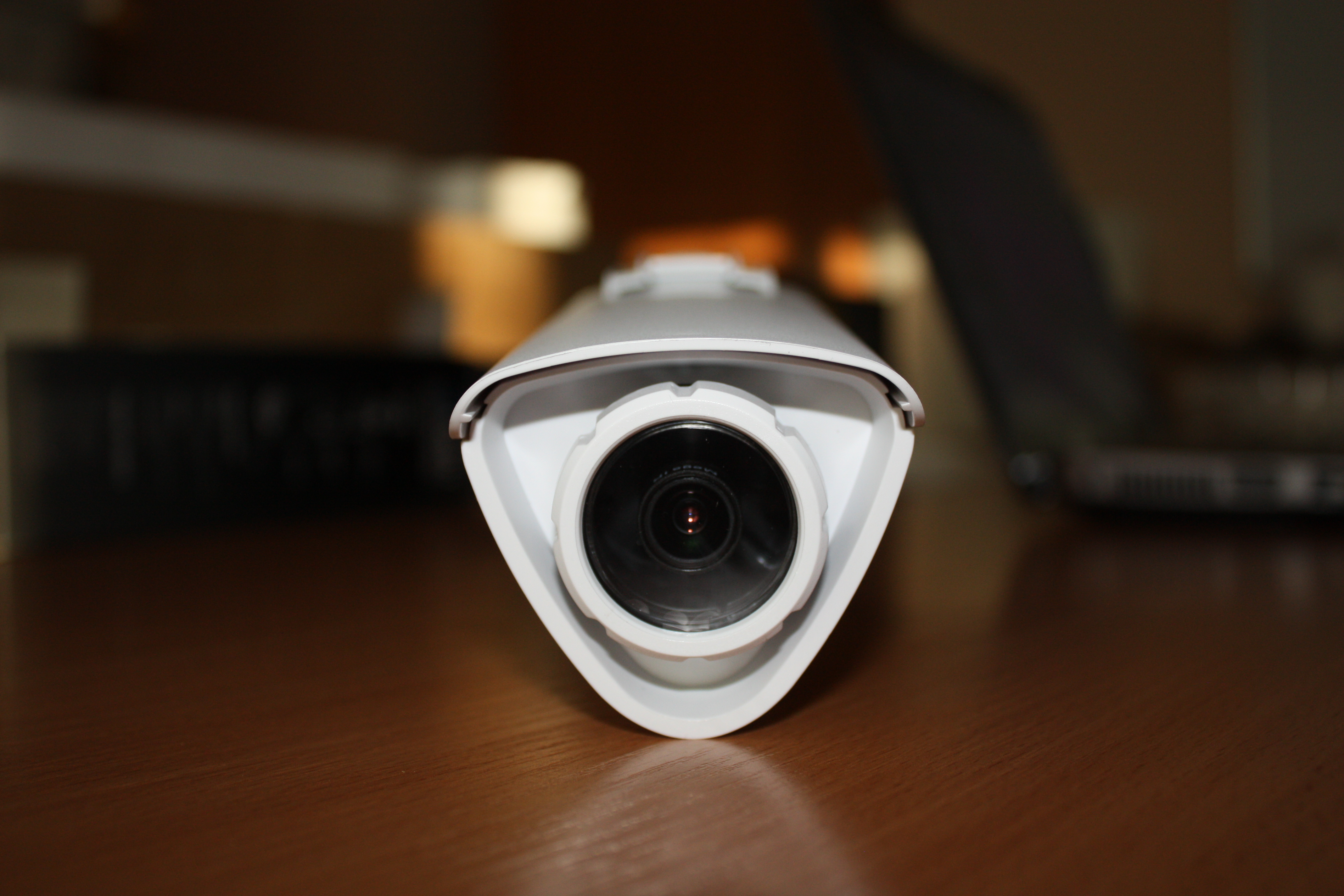

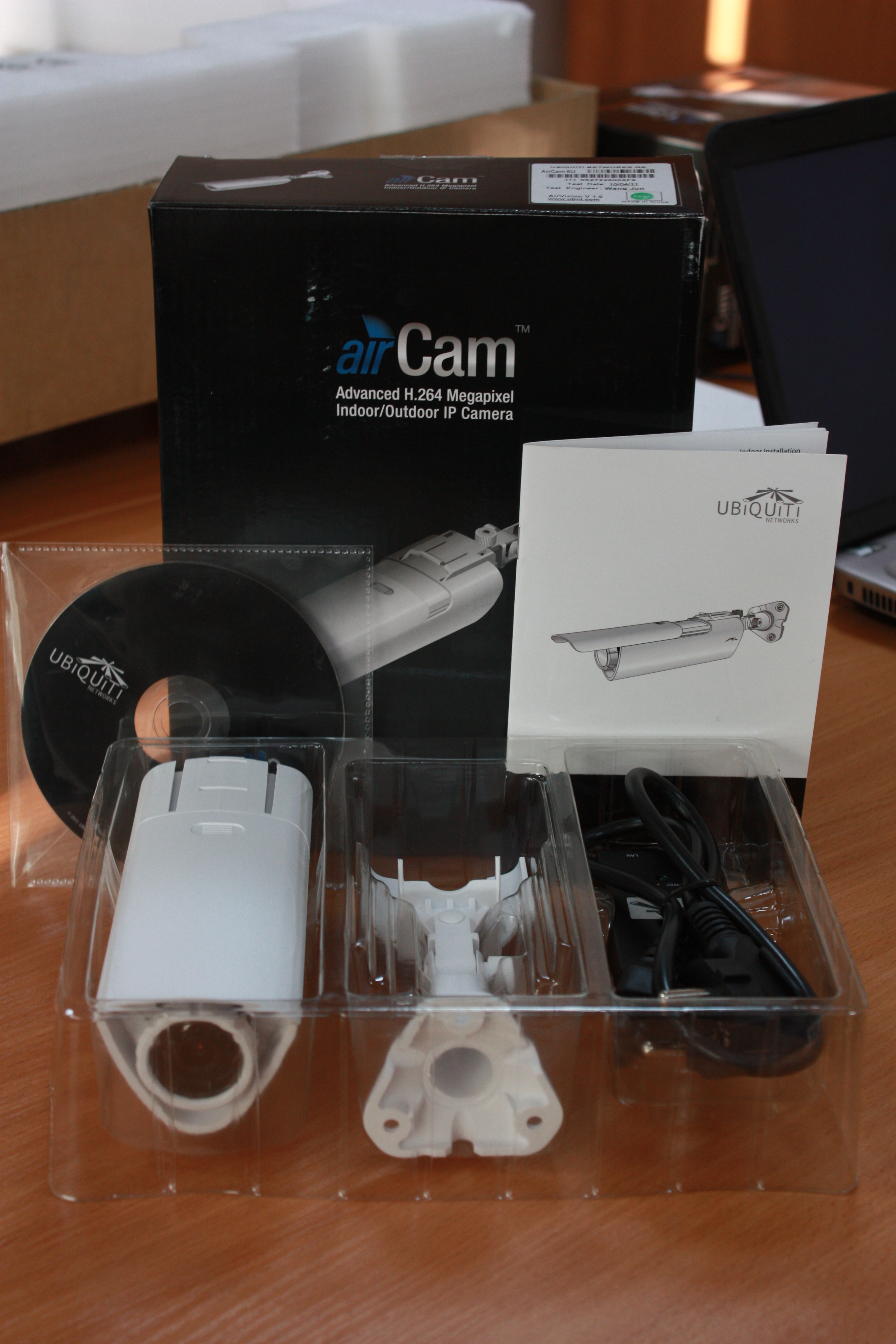

Давайте посмотрим на камеру поближе. Для начала определимся с комплектацией. Довольно простая, небольшая коробочка, в которой находится столь же простая и небольшая камера с выдвижным защитным козырьком.
Первое знакомство с AirCam
Камера имеет легкий пластиковый корпус. С виду он кажется непрочным. Это конечно может быть предвзятое отношение, так как мы больше привыкли к уличным камерам в металлическом исполнении. Время покажет.
Первое знакомство с AirCamПервое знакомство с AirCam

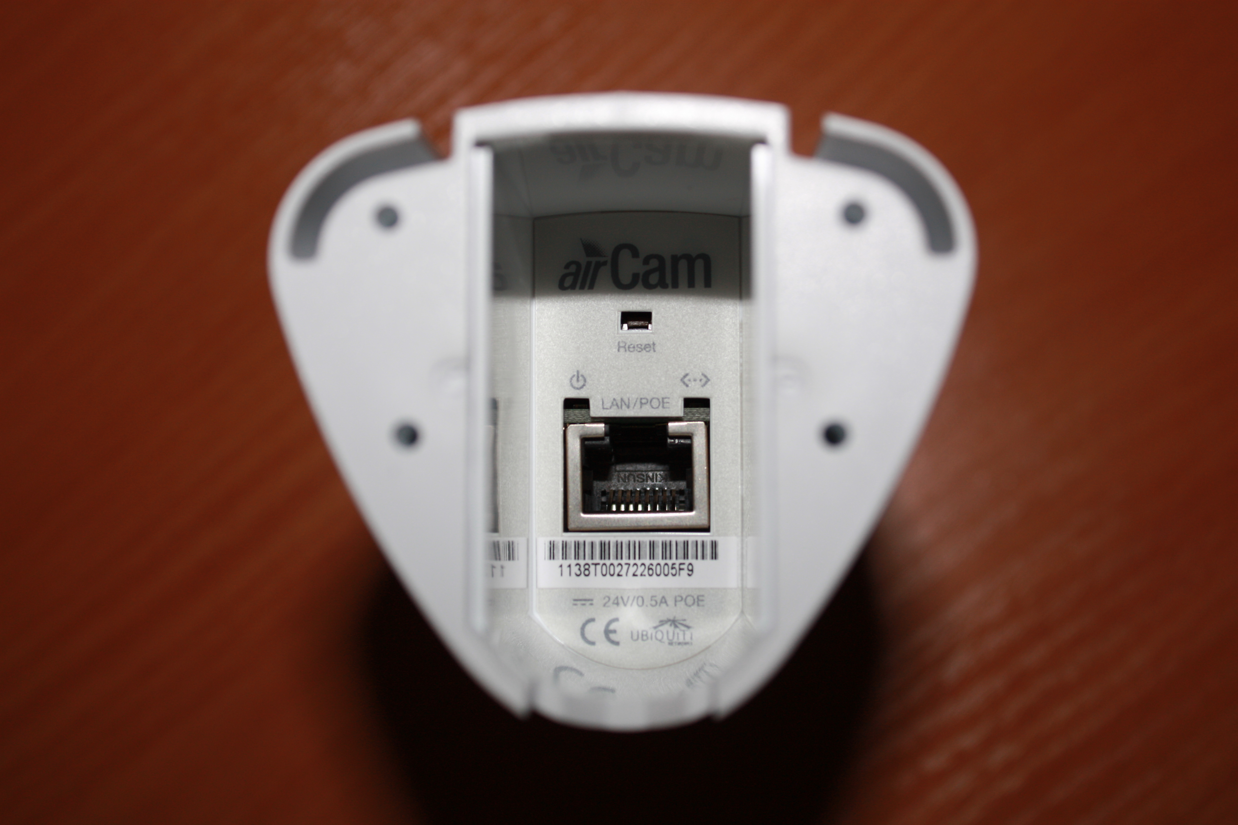

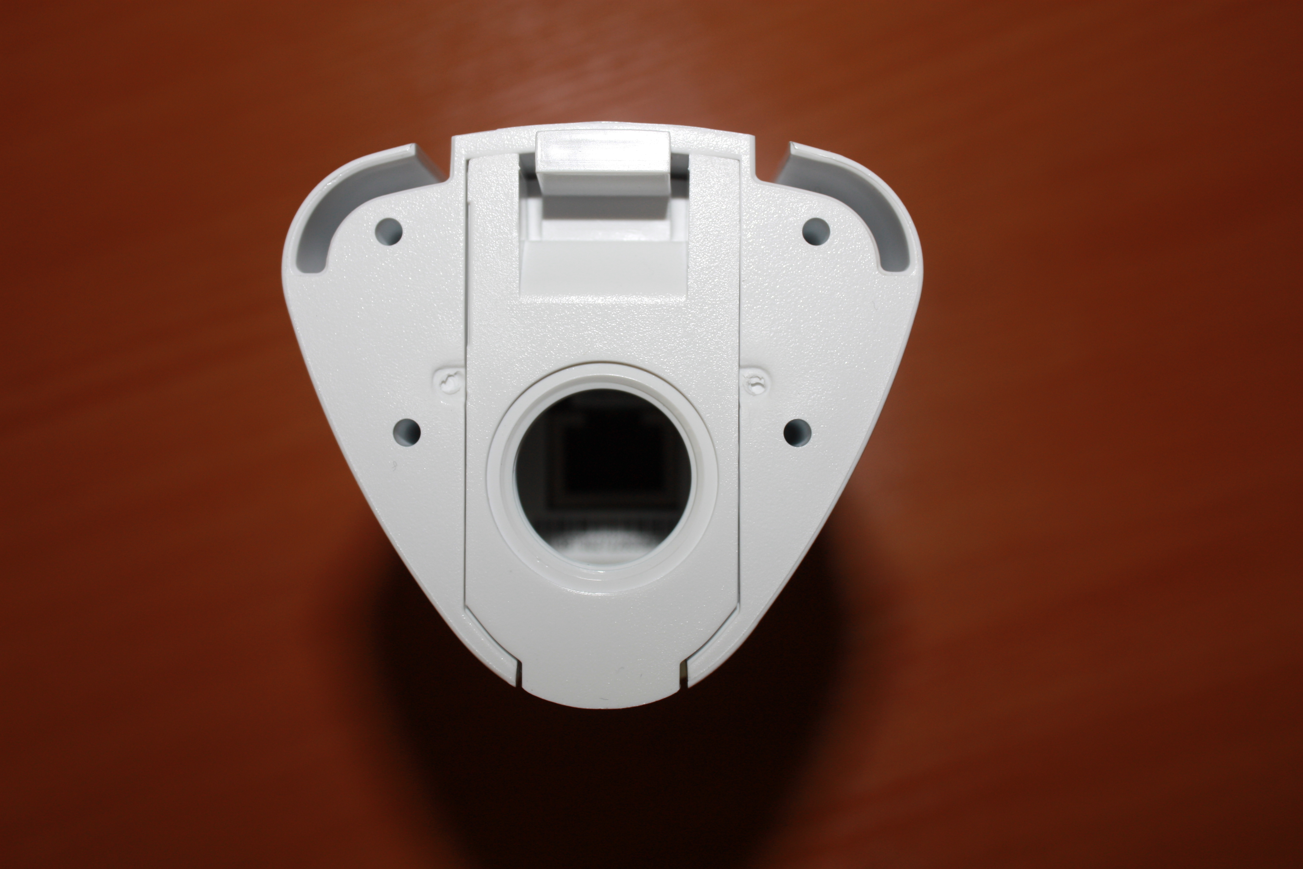

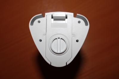

Тут же видим крышку, закрывающую вход под кабель. Здесь же наблюдаем нечто похожее на гермоввод, хотя в герметичность данной камеры, честно говоря, не верится. Тем не менее, производитель уверяет, что данное решение относится к категории всепогодных.
Первое знакомство с AirCamПервое знакомство с AirCamПервое знакомство с AirCam

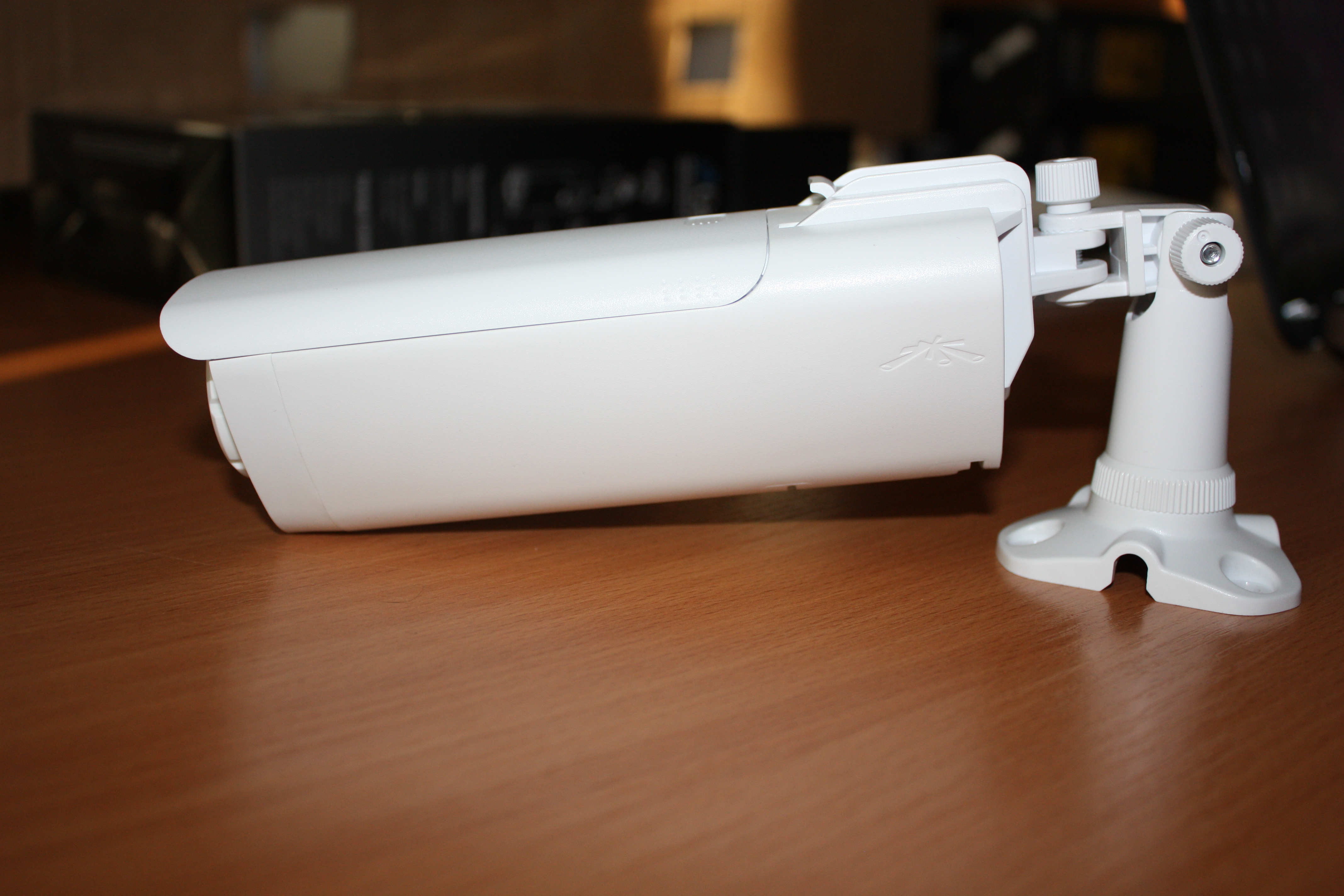

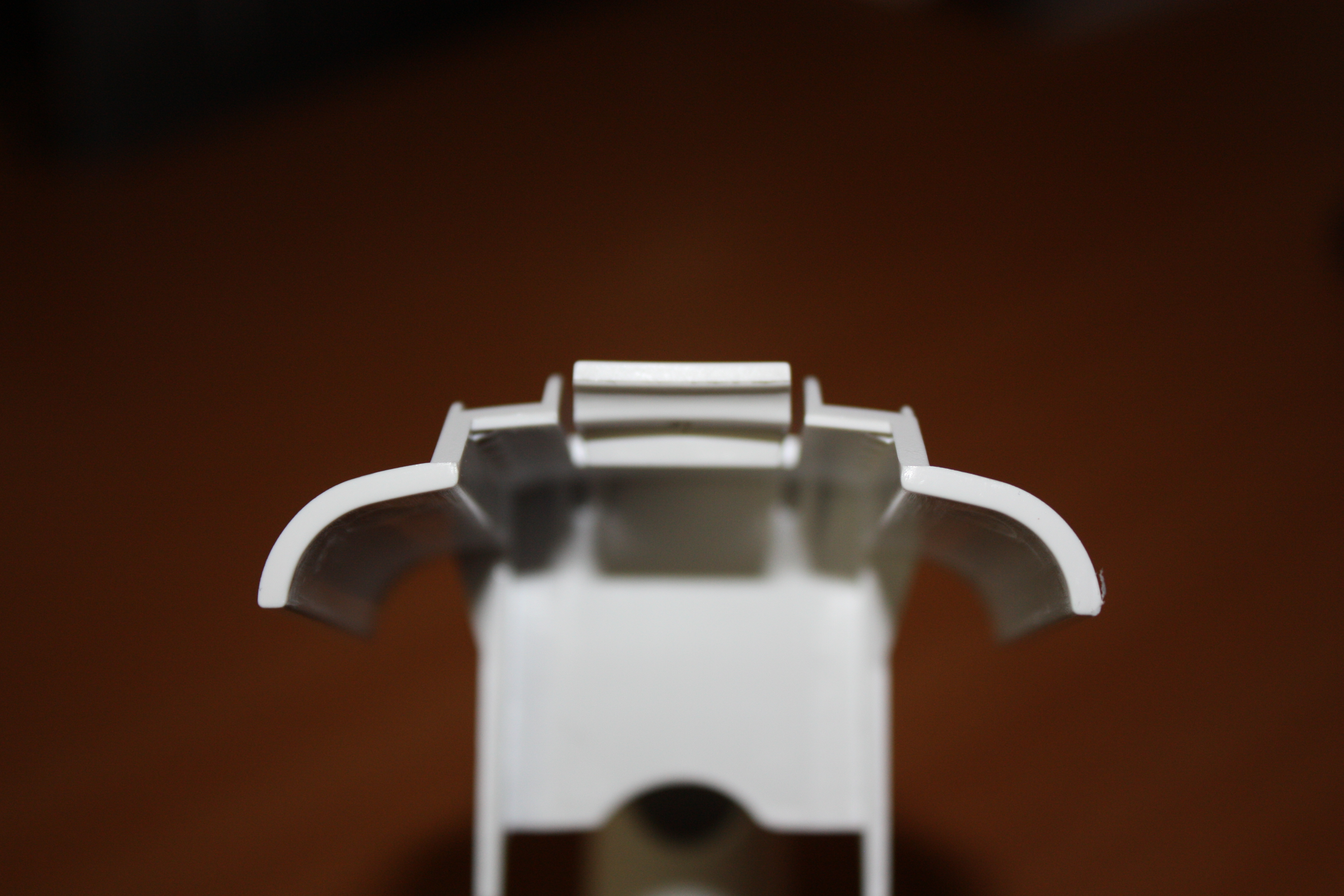

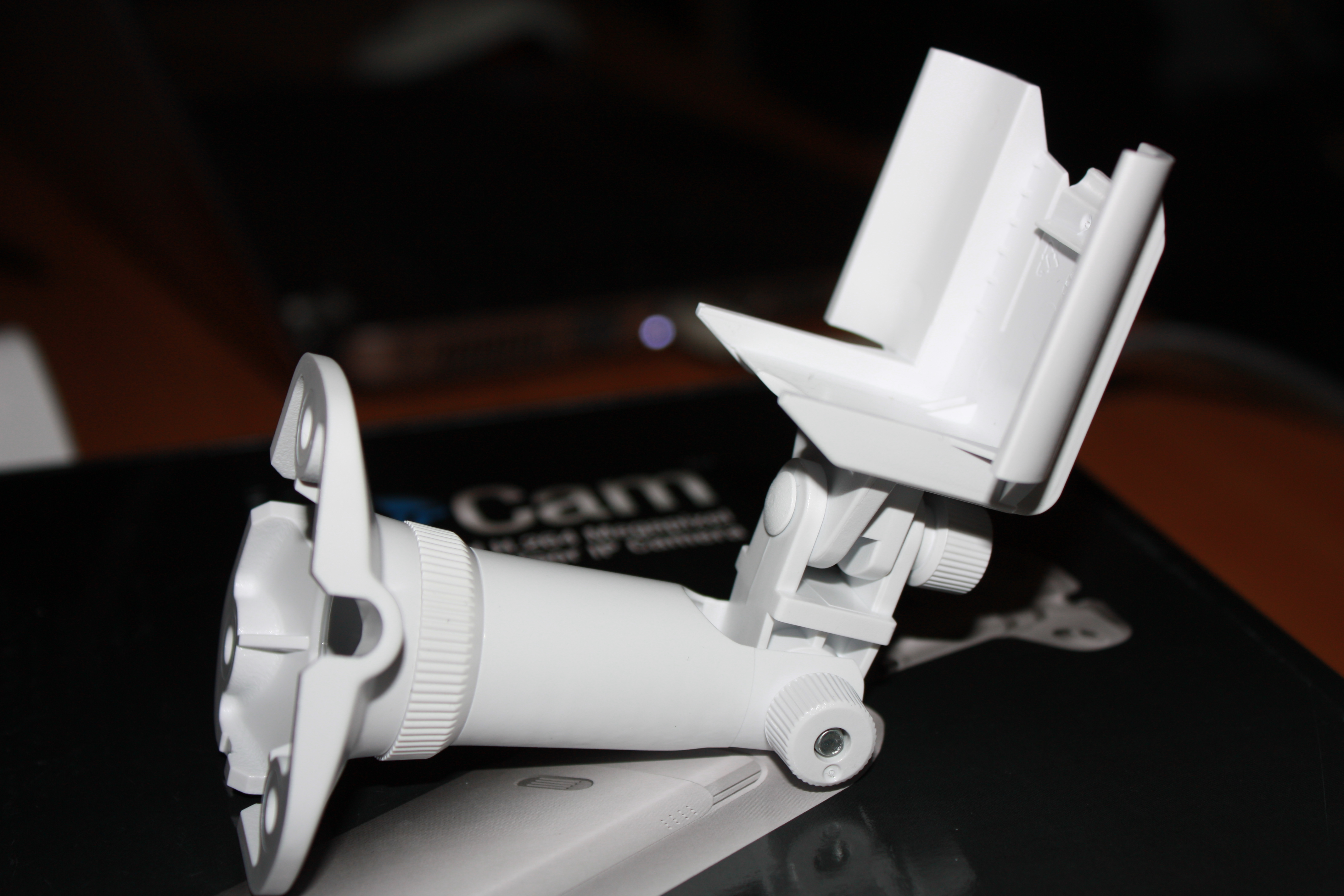

Кронштейн камеры выполнен из пластмассы и внешне выглядит не очень прочным, хотя, покрутив его в руках, мы не нашли к чему придраться. Учитывая небольшую массу камеры, его должно хватить для того чтобы противостоять ветру, снегу и другим природным явлениям.
В комплекте идут три болта с анкерами, инструкция пользователя и СD c программным обеспечением, а также туда входят провод питания и POE-адаптор. Как и все устройства UBiQuiTi , данная камера по POE через адаптер поставляемый в комплекте с оборудованием — другие POE-адапторы к ней не подходят, так как POE у UBiQuiTi составляет 24 вольт.

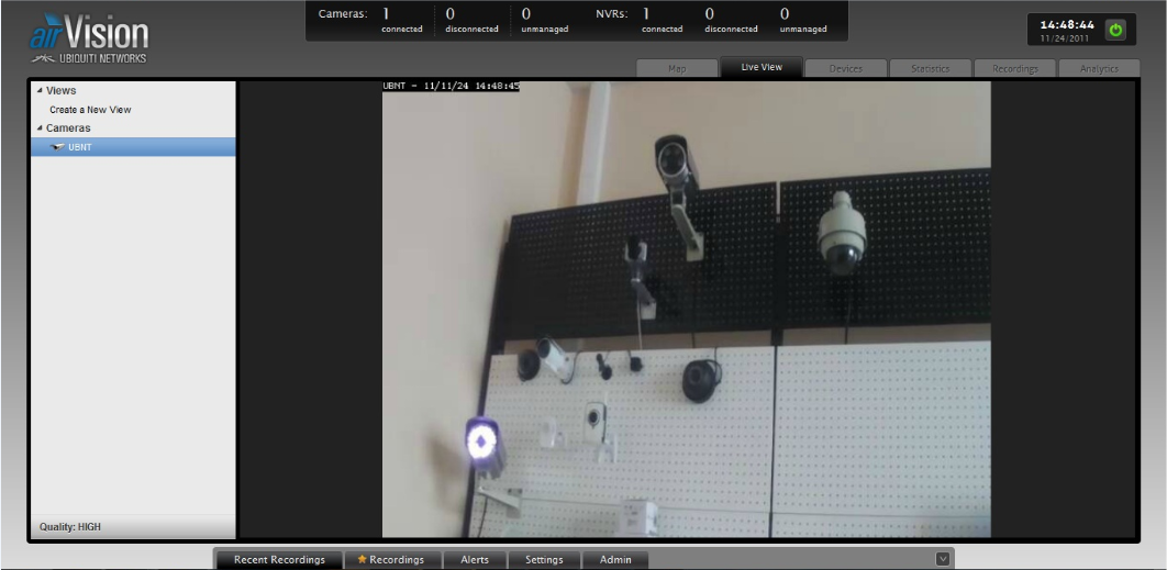

В настройках web-интерфейса все сделано достаточно аккуратно, гармонично и понятно. Ничего лишнего, все по существу. Для тех, кто знаком с интерфейсом UBiQuiTi никаких неожиданностей не будет. Тут же доступно окошко LiveView, позволяющее видеть изображение с камеры в реальном времени. Причем прямо на изображении есть ползунки для управления цветовыми параметрами. Если нажать на изображение, то сразу скачивается файл для VLC, позволяющий воспроизводить поток RTSP в реальном времени. Это очень удобно, потому что не надо ничего прописывать вручную.

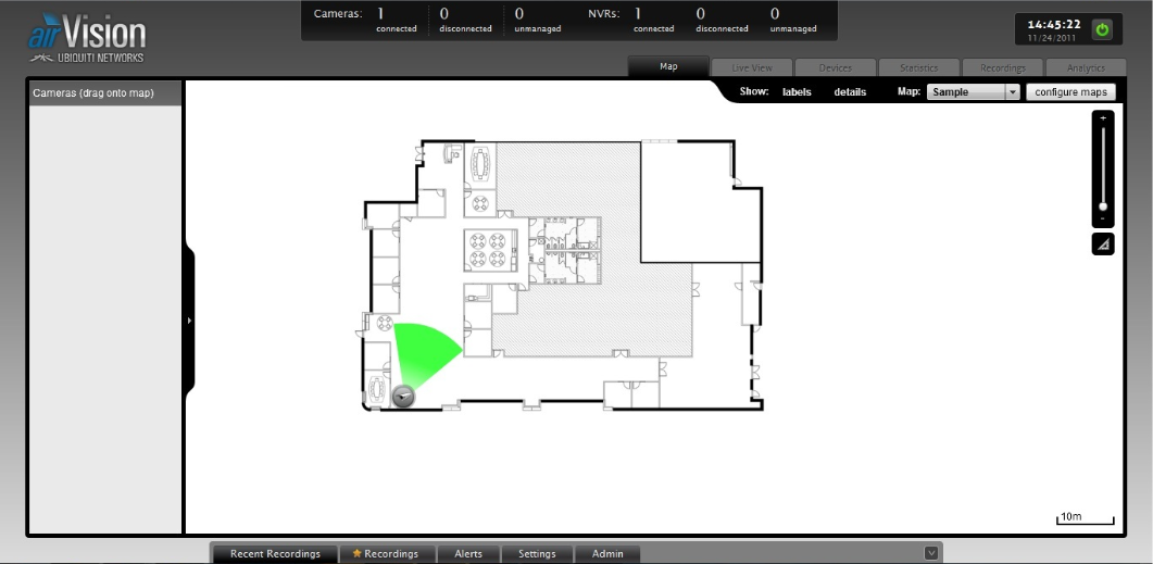

Первое, что мы видим в момент запуска AirVision, это раздел "Maps" - довольно интересное и приятное решение. Оно позволяет загрузить в программу любой чертеж или план помещения (например, в формате jpeg) и смоделировать расстановку камеры прямо на данном чертеже. Можно разместить камеры там, где они будут стоять в реальности, задать им нужный угол обзора — по сути, проектировать систему видеонаблюдения непосредственно на картинке. Тут же можно посмотреть картинку с каждой подключенной камеры, попасть в настройки конкретной камеры и изменить там буквально все, начиная от IP-адреса и заканчивая ее разрешением и детальными настройками изображения.

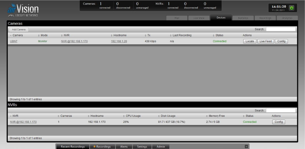

Можно получить доступ ко всем камерам: проверить IPшник камеры, узнать куда сохраняется запись, какой поток при этом генерится, когда была последняя запись. Можно тут же внести изменения в конфигурацию любой камеры, посмотреть насколько загружен ваш центральный процессор, отследить сколько свободного места у вас есть на NVR или на жестком диске.

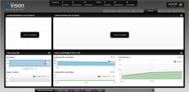

Так же есть отдельное окно со статистикой, где представлены не только текущие показатели, но и данные за определенное время. Можно посмотреть насколько была задействована полоса пропускания в разное время, проверить насколько был загружен центральный процессор, с какой интенсивностью использовалось дисковое пространство.

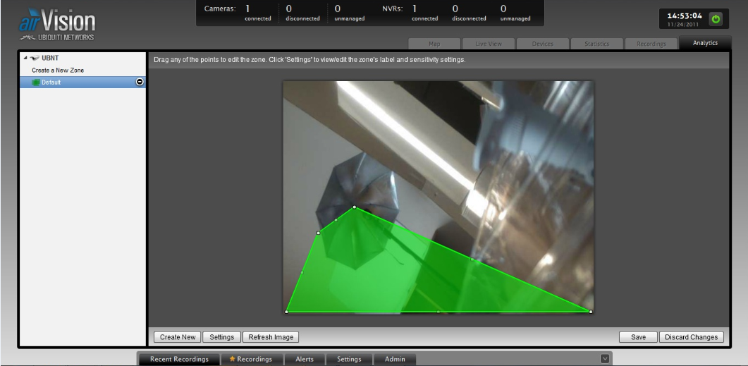

Так же есть раздел с аналитикой, в котором можно создавать так называемое маскирование для каждой определенной камеры. Это стандартная функция, но здесь она представлена в более удобном виде. Отличие этой опции у UBiQuiTi в том, что здесь маскирование задается не квадратно-гнездовым методом, как это часто бывает у китайских камер, а предоставляется возможность создания многоугольных областей абсолютно любого типа.

Что касается качества изображения данной камеры, то заявлено 720p и AirCam действительно соответствует этим показателям. Однако качество цветопередачи достаточно посредственное, хотя чего еще можно ожидать от недорогой матрицы 1/4 CMOS. Качество работы в условиях cветовой неравномерности не хватает звезд с неба, то есть ни о каком WDR не может идти речи. Если в объектив попадает луч яркого света, то на картинке мы можем вместо предметов наблюдать только некие черные пятна. Еще одним серьезным минусом этой камеры является отсутствие инфракрасной подсветки, что делает практически невозможным использование AirCam в условиях плохого освещения.

Пока мы еще не проводили климатических испытаний AirCam, но в ближайшее время собираемся это сделать, чтобы проверить, насколько камера отвечает заявленным температурным характеристикам. Интересно как она будет работать при температурах ниже — 20. Так же обязательно проверим ее на предмет «холодного старта» и герметичности, поскольку отверстия в задней крышке не внушают доверия.

Например адрес у камеры не 192.168.10.20 как написано в статье, а 192.168.1.20. Фирма называется не UBQT а UBNT, ну и правописание страдает. Так трудно было статью через ворд пропустить=)
Питание у камеры не 15 вольт, как утверждают в статье, а 24. Причем номинал напряжения хорошо виден вот на этом фото - http://img.nag.ru/images/21428/1811477468.jpeg
