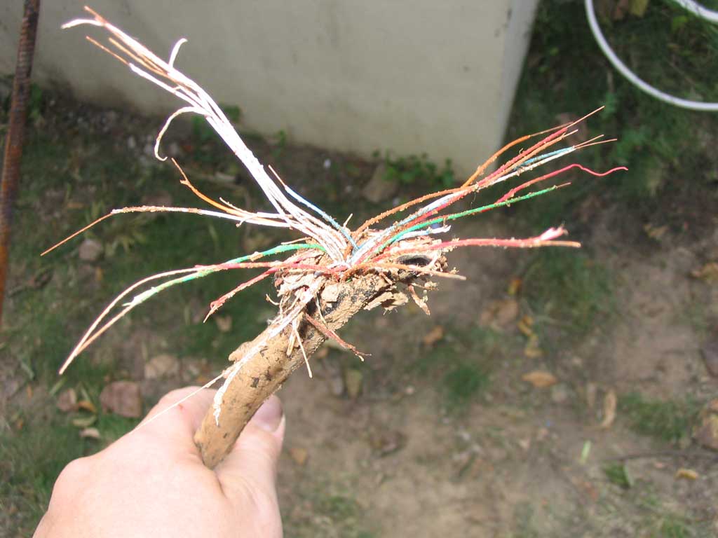

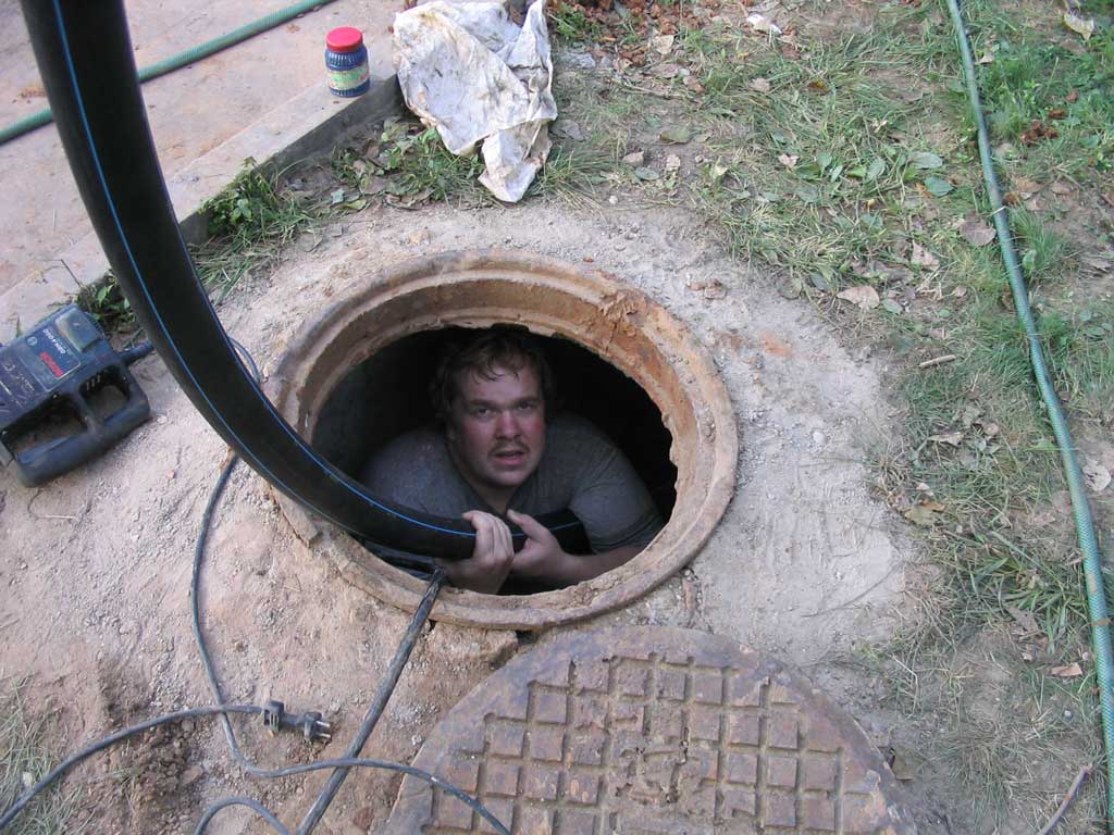

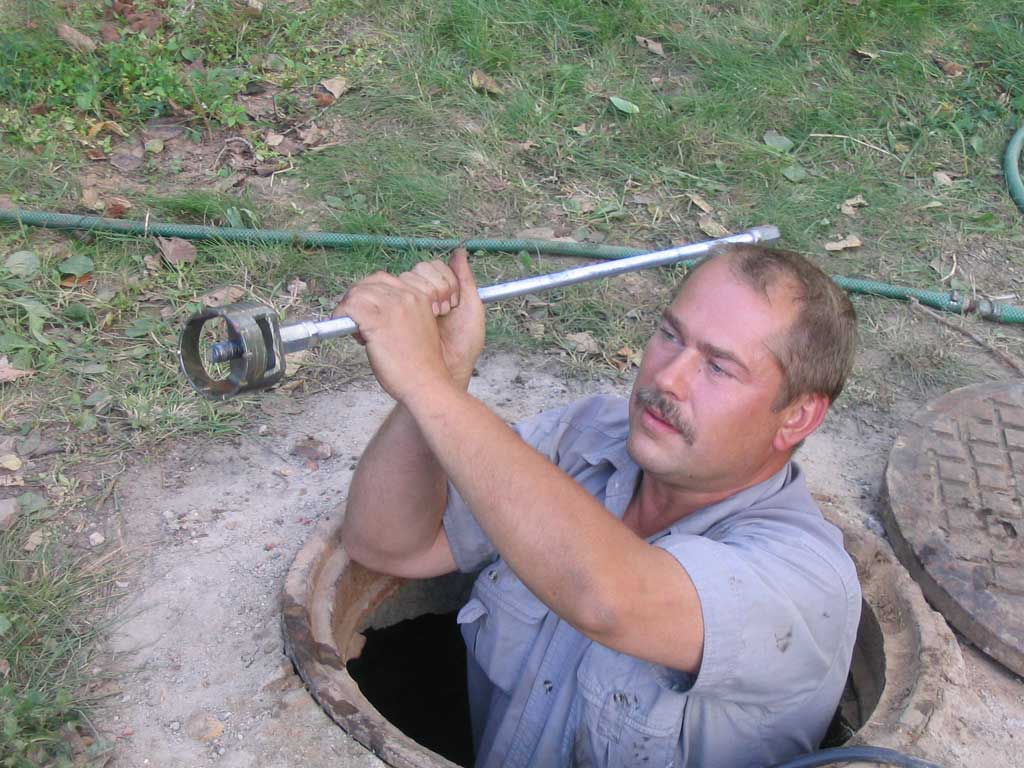

А туннели... Выводят на свет.

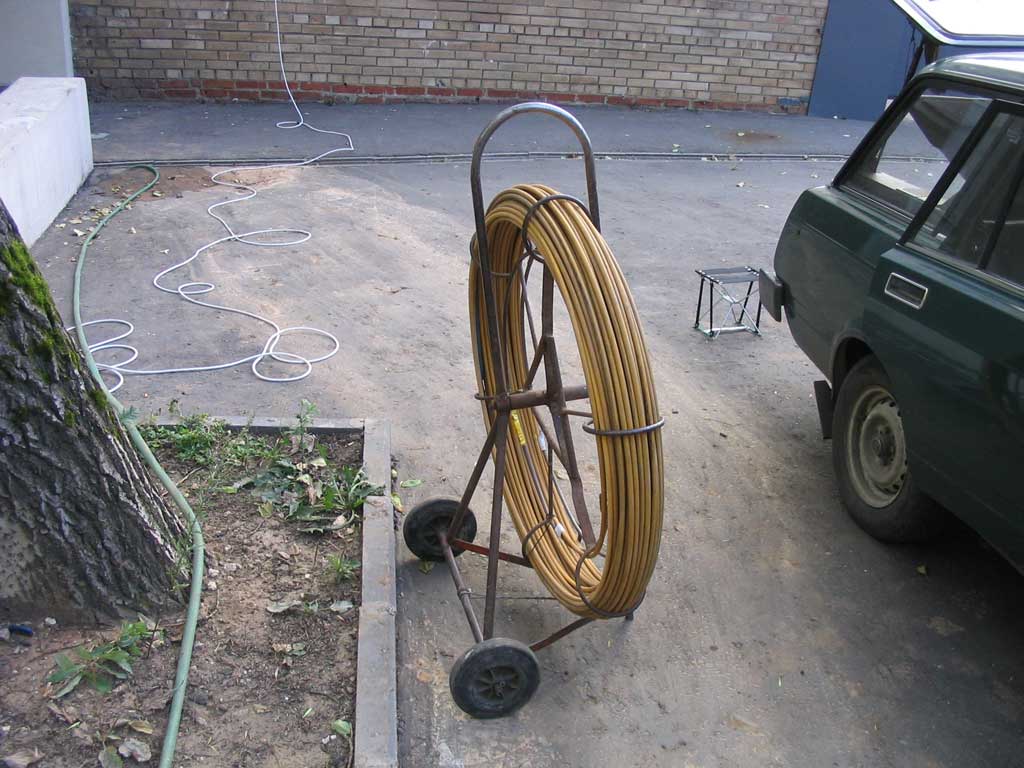

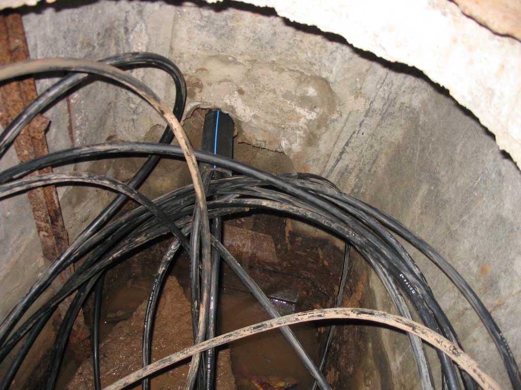

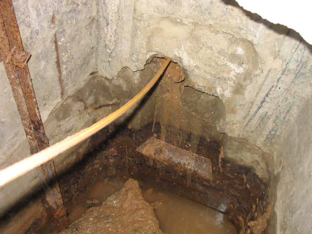

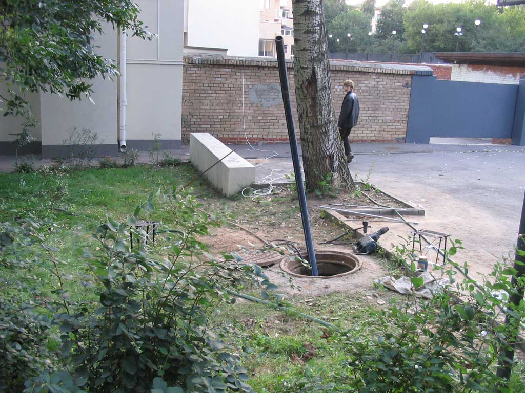

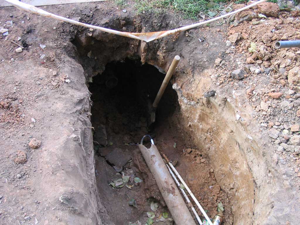

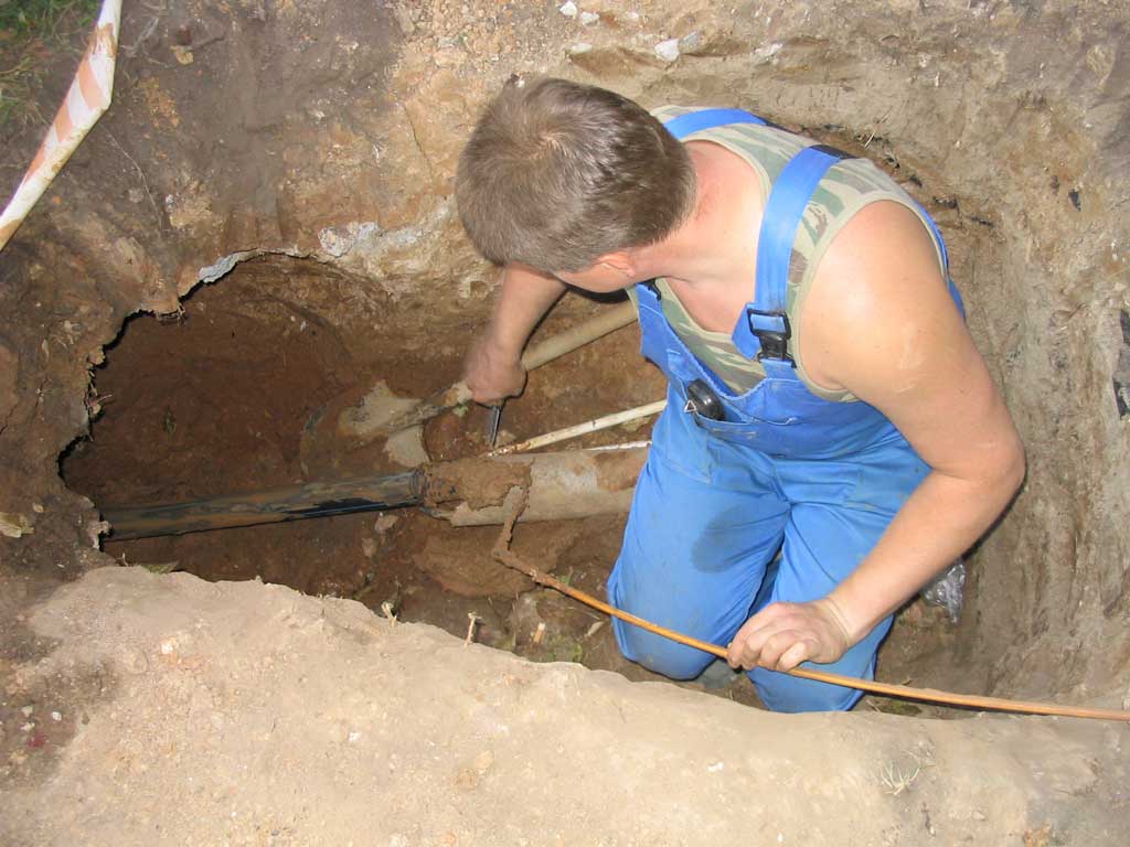

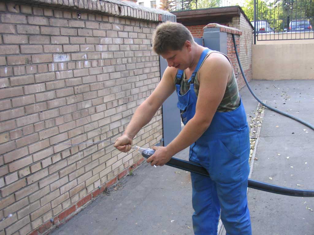

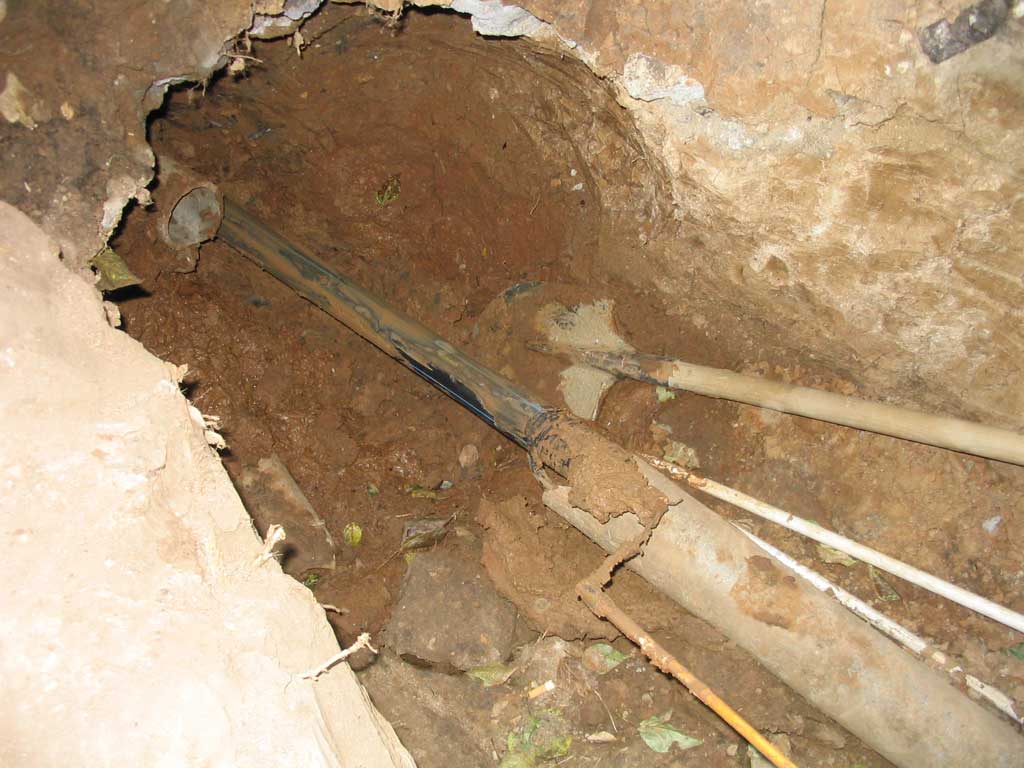

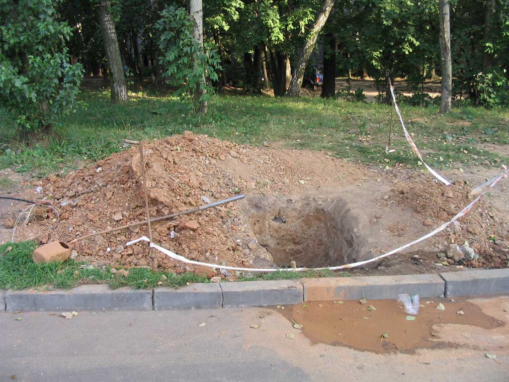

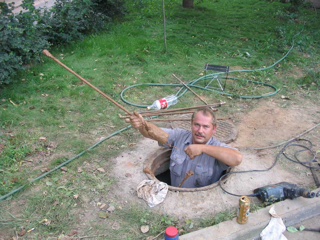

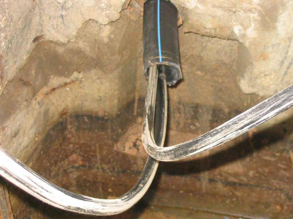

Не новость, что для прокладки коммуникаций под улицами сейчас часто используют направленное бурение. Для которого применяют специальные (и очень дорогие) установки. Однако, как выяснилось, можно обойтись и гораздо более простым инструментарием.
Нужно вырыть две ямы (можно обойтись простым колодцем), взять сверло для грунта, насадки-удлиннители (шпильки 20-го диаметра), лебедку для вытаскивания бура, и... Мощный перфоратор. Плюс терпение и умелые руки.
На фотосессии ниже подробно показан процесс бурения 20-ти метрового туннеля и протяжки в него пластиковой водопроводной трубы (стенки толщиной около 20-ти миллиметров). Возможно, такое решение придется по душе многим "Ethernet-провайдерам".
Счет сравнялся - 2:2 Счет сравнялся - 2:2
На работу ушло 5 дней. Из них 2 дня - копание ямы, и 2 дня сверление, и 1 день установка 2 муфт и протяжка оптики. Использовался 8-ми киловаттный перфоратор.
Надо осбо отметить, что пробуренные 20 метров - то не рекорд технологии. В другом районе через проспект просверлили 34 метра. Почти месяц бурили, а потом неделю искали конец (он отклонился на 7 метров в сторону). Помогла собака - при начале сверления она подбегала к одному месту и начинала с лаем рыть землю.

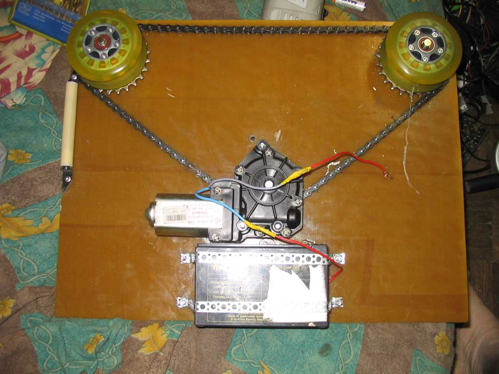

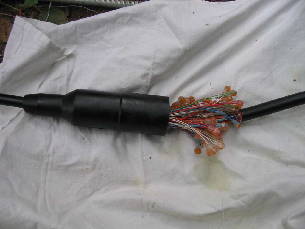

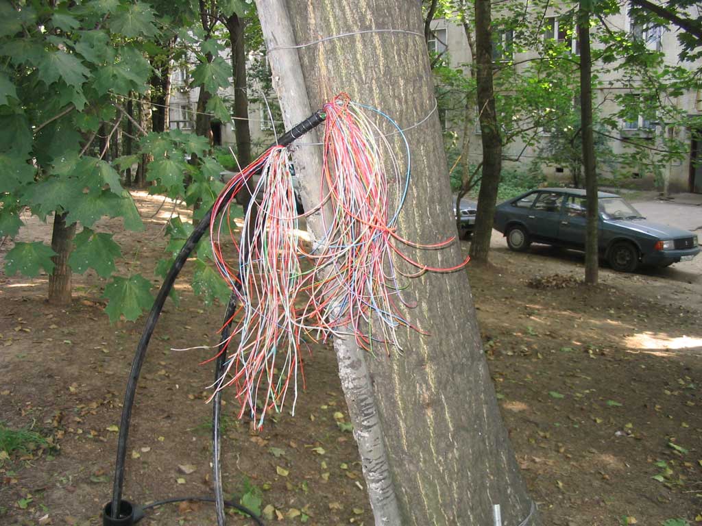

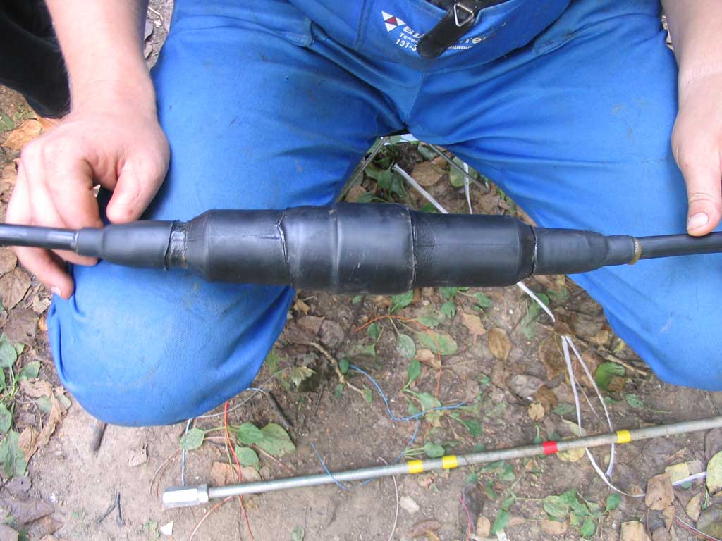

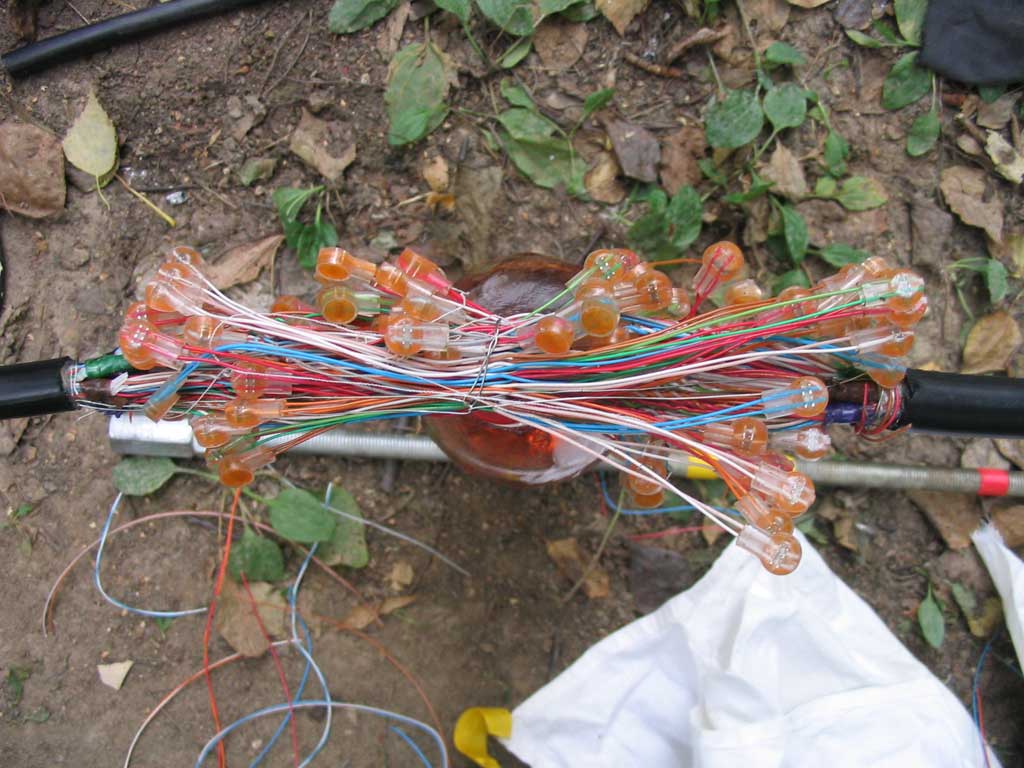

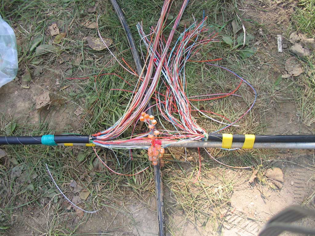

Кроме бурения - еще фотографии установки муфты на многопарник и устройство для движения по "воздушкам".
