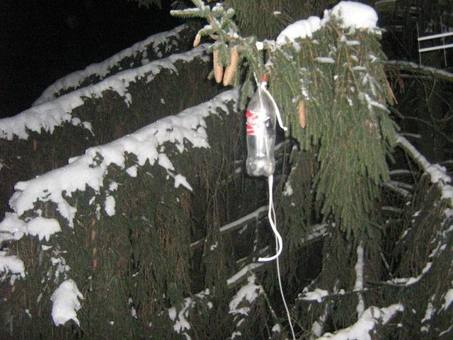

В случае с модемами работает и такой вариант: модем в бутылке из-под газированных напитков (пластиковый край у основания срезается) подвесить можно на любое подходящее дерево в округе, если позволяет длина кабеля.

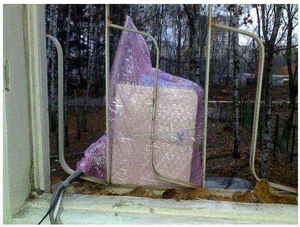

Кстати, есть еще несколько похожих вариантов улучшения качества связи для поселков городского типа и, в принципе, любых населенных пунктов с железобетонными зданиями: при плохом сигнале модем можно прилепить с помощью самодельной присоски прямо на окно (лучше в верхней его части) или даже выставить в окно. Обычно этим приходится заниматься обладателям оборудования мобильного WiMAX - эти операторы до сих пор имеют серьезные проблемы с indoor покрытием. Типовые решения достаточно просты: к раме перпендикулярно прибивается обычными гвоздями небольшой деревянный шест на 0,5-1 м, на его конец крепится модем. Связь с компьютером и питание осуществляется по кабелю. Для защиты от окружающей среды кабель одевается в пластиковый прозрачный пакет (используются не очень толстые прозрачные пакеты для пищевых продуктов), а на сам модем одевается презерватив: радиосвязи латекс не помеха, но защита от дождя полностью гарантирована. В зимних условиях поверх презерватива еще напяливают детскую рукавичку: при наличии подсветки у устройства (к примеру, WiMAX модема Samsung) зрелище фееричное. Если речь идет про роутер, то его оборачивают в пластик и приматывают проволокой к оконной решетке - связи это не мешает, но дает возможность улучшить ее параметры за счет "выставления" оборудования на улицу, где нет снижения сигнала из-за мощных стен здания.

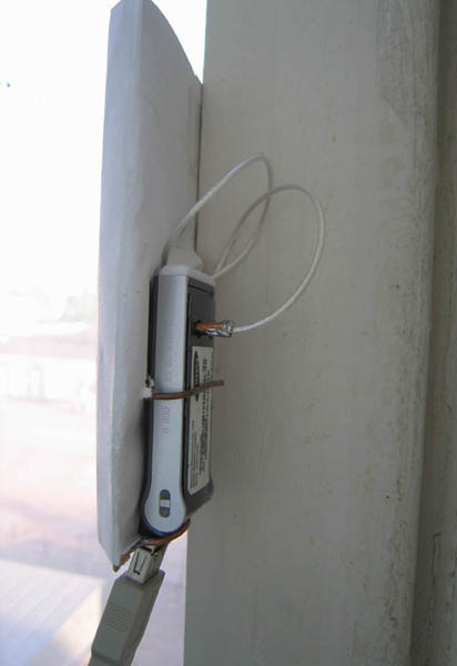

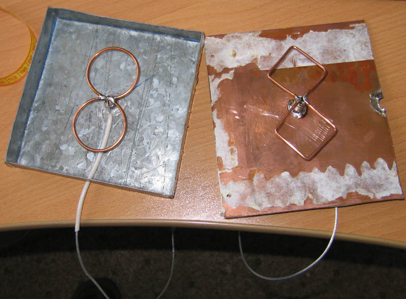

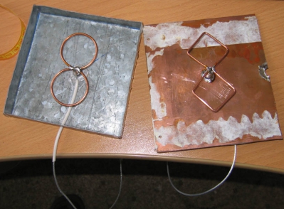

Антенну для городских условий можно сделать и самостоятельно, к примеру, вот так. Фотография пользователя miavsoft из yota_ru. Вывешивается за окно, получаются результаты CINR/RSSI 13/-42

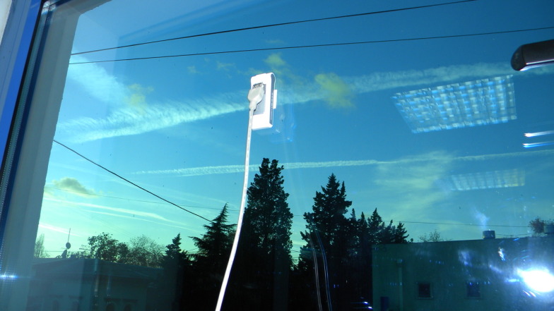

Если вариант с "присоской" не получается, то можно использовать и двухсторонний скотч. Фотография с сайта you4g.ru

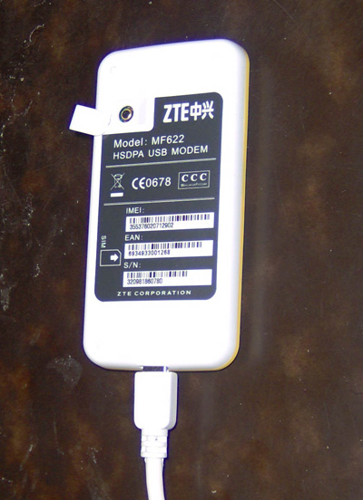

Больше всего "везет" пользователям USB-модемов для UMTS-сетей: там выходы для антенн присутствуют даже в старых моделях
Если такой вариант пользы не приносит, то с помощью переходника к модемам, ведь для мобильного WiMAX от Samsung, а также решений для Comstar.WiMAX, можно подключить внешнюю антенну. Правда, для этого придется вскрыть крышку решения и покопаться внутри, и если ручки действительно "очумелые", то надо быть готовым к тому, что устройство "сдохнет" раньше времени. Хотя, в принципе, для этого надо постараться - у того же самсунговского USB-модема, задняя крышка снимается достаточно легко и под ней два антенных разъема под беленькой самаколейкой. Владельцам USB-модемов для UMTS-сетей, конечно, везет больше - разъемы для антенн есть в популярных изделиях от Huawei по умолчанию, их можно даже найти в "старичке" ZTE MF 622.

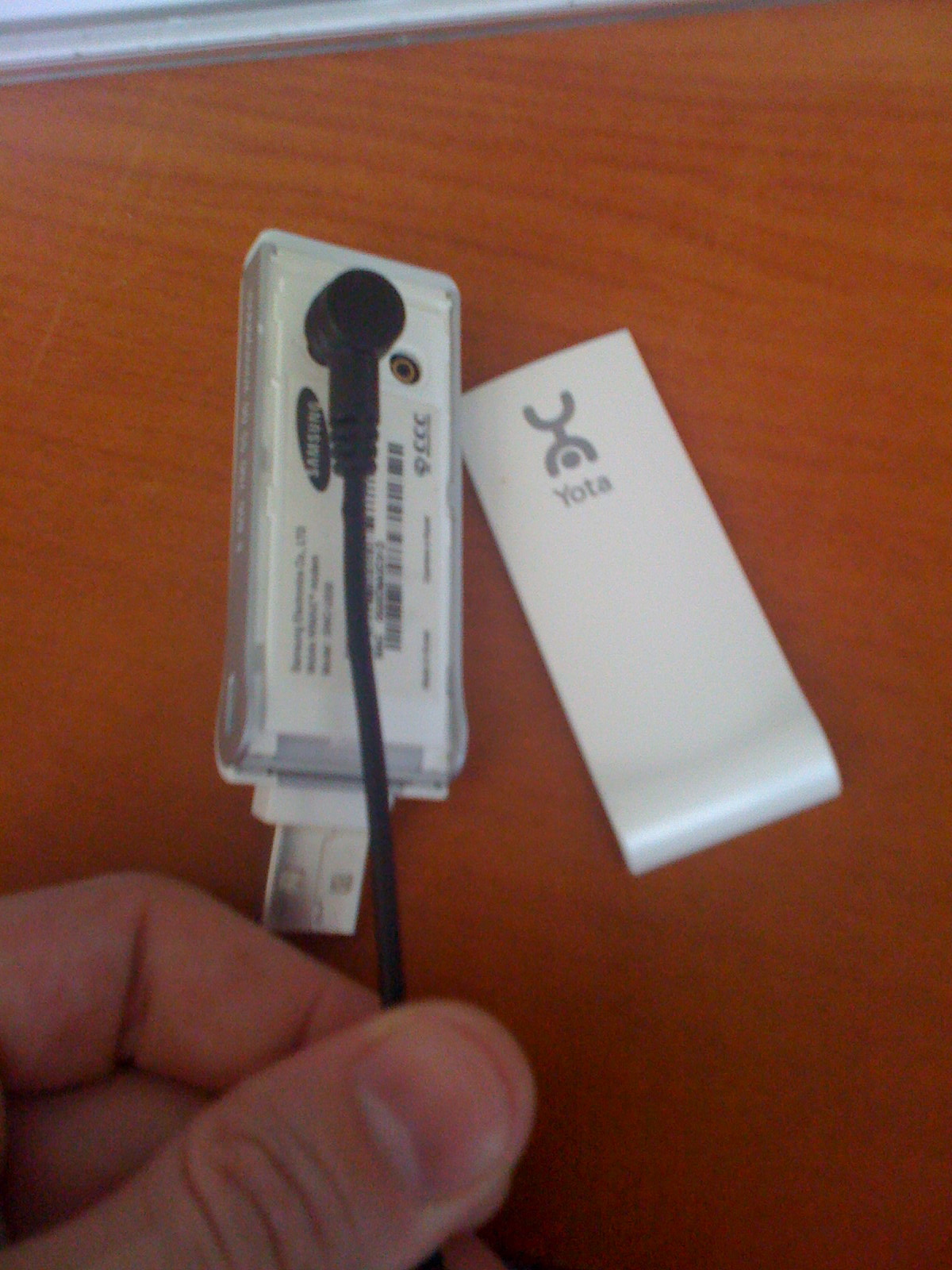

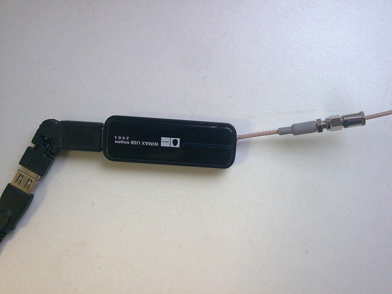

Можно, конечно, попробовать разобрать модем и подключить его к внешней антенне, но если что-то сломается, то это не гарантийный случай. Фотография пользователя sashtrubnikov из yota_ru.

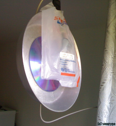

Самодельная антенна из сковородки - такие конструкции лишь фокусируют и отражают сигнал, больших надежд на это возлагать не стоит. Фотография с сайта yotamaxx.ru

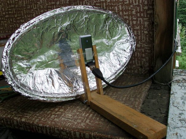

"Антенна" из фольги - для производства нужен каркас, фольга и USB-удлинитель. Несущественный прирост децибел и скорости (при минимальных затратах) вполне может получиться. Фотография с сайта wfreak.org
Судя по радиофорумам, для такого улучшения качества связи рекомендуется использовать антенны Полярис 2450-17, ANT-1622, ANT-1215PN, параболическая SSM 2626GD (для дальних расстояний). Очень вероятно, что если вы находитесь в зоне неуверенного приема, совместно с внешней антенной можно добиться, как минимум, куда как более стабильного соединениея, чем было раньше. Кстати, можно использовать и самодельные антенны. Встречались случаи, когда пользователи после нескольких капель горячительного пользователи "присобачивали" к модему или роутеру самодельную антенну из коробки от конфет при помощи скотча - результат не так впечатляет, как при более вдумчивом подходе, но он есть. Все эти советы, кстати, подойдут и любителям Freshtel - эта сеть активно развивается в регионах.

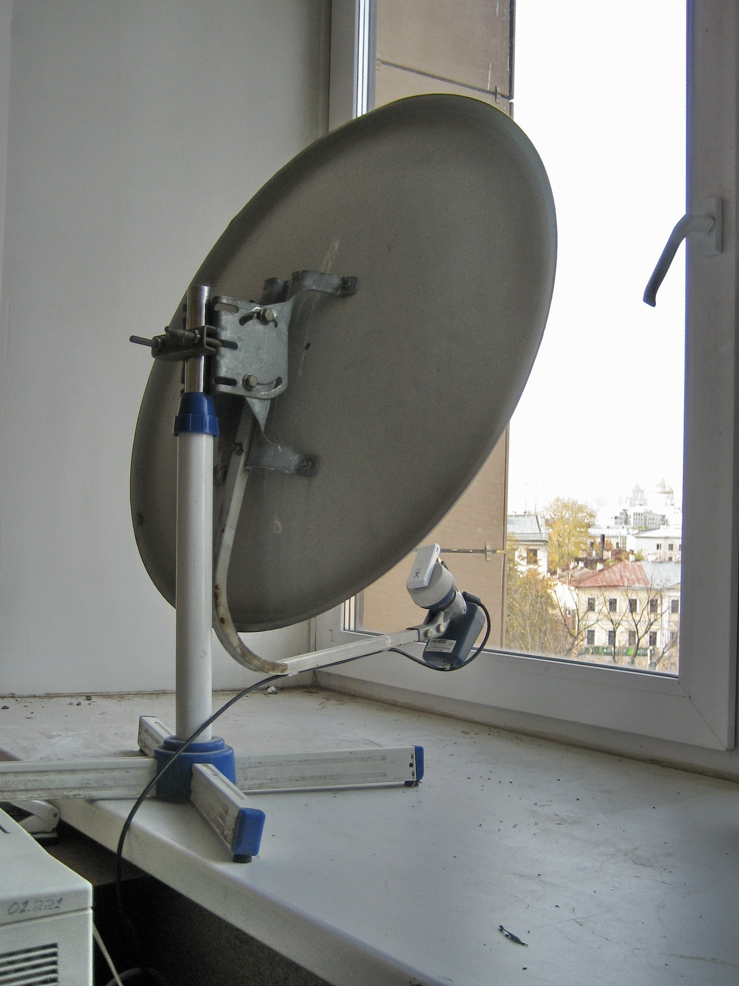

Или вот таким образом - обычная "тарелка", подставка от старого вентилятора. Улучшение сигнала с RSSI -60 CINR 10 Db до -42 RSSI CINR. Фотография пользователя smusich из yota_ru.

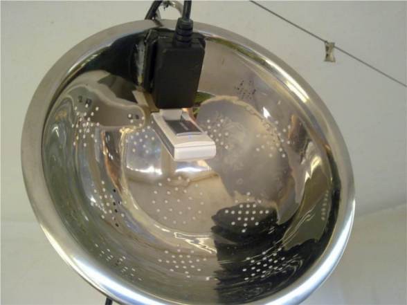

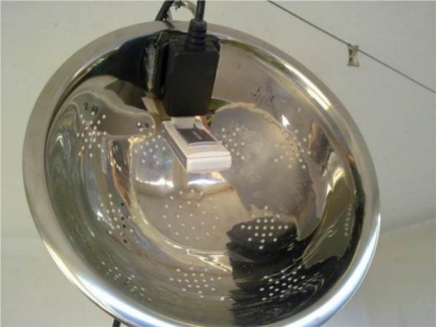

"Антенна", собранная с помощью друшлага. Фотография с сайта yotamaxx.ru
Есть и другой вариант - параболическая "тарелка": антенну с модемом можно соединить через обычный трехметровый USB-удлинитель. Правда, о мобильности речи не идет. Автор пишет о том, что "градусов на 3 стоит повернуть вокруг оси "вентилятора" и сигнал ухудшается. Я раньше "тазик" этот по окну качал и дыроколом подпирал чтобы найти нужное положение, а потом обратил внимание на старый не работающий вентилятор и после того, как все это было водружено на его ногу, удалось более тонко все настроить".

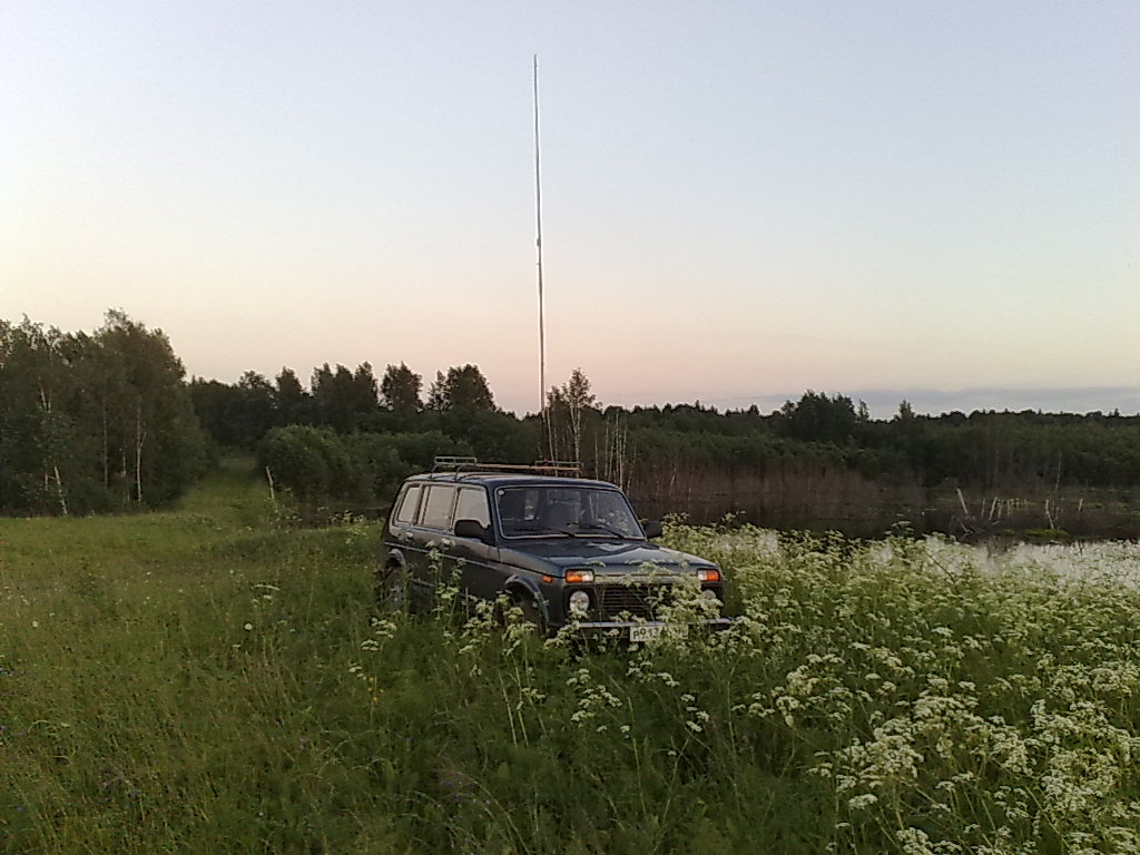

Там, где нет никакого фиксированного доступа в Сеть поможет только "беспроводка" - 4-х метровое удилище, на высоте которого закреплен USB модем. Время на сбор-разбор конструкции примерно 2 минуты, а скорость - 150-200 Кбит/с. Фотография пользователя nodong.

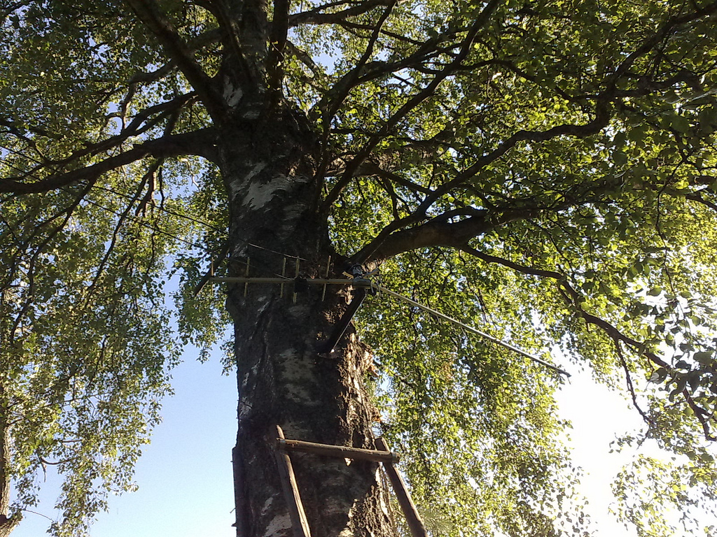

Антенный пост на дереве: направленная антенна CDMA покороче и смотрит "влево", антенна GSM подлиннее и смотрит "вправо". Фото пользователя nodong.
