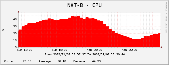

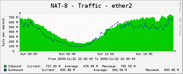

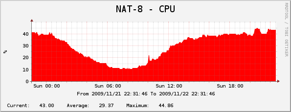

Вот показатели с сервера, который из сетевых задач выполняет только NAT. Загрузка CPU такого сервера редко превосходит 50%.
Shape-NAT-NetFlow на больших сетях. Часть 1.
При этом сервер прогоняет через себя порядка 700 мбит трафика.

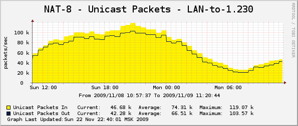

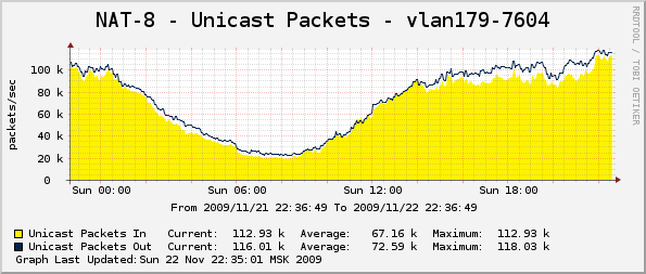

Немаловажный показатель для трафика – это количество пакетов в секунду:
Как и описывалось ранее, сервер держит нагрузку до 100 kpps.

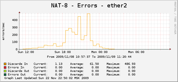

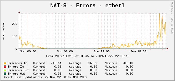

Ошибки на интерфейсе возникают в случае большого потока данных через сервер. Чем больше ошибок в секунду – тем хуже серверу. При превышении 400 ошибок/сек на интерфейсе пользователи уже замечают пакет-лосс и начинают жаловаться. Как видно, резкий рост количества ошибок на интерфейсе возникает при приближении количества пакетов в секунду к 100 тысячам. Это для данного сервера предельное значение, на котором может нормально происходить трансляция адресов.
Если с этого сервера снять задачу трансляции адресов, то опыты показывают, что он в состоянии пропустить через себя до 3 Гбит/с трафика с количеством пакетов около 1.5 миллионов в секунду. Эти тесты можно найти, например, на сайте программного обеспечения Vyatta (www.vyatta.com).
Если превышать установленные параметры, то загрузка CPU может и не измениться, а вот ошибки на интерфейсе будут расти. В критических случаях повышения количества пакетов в секунду трафик через сервер будет не то, что расти, но даже и уменьшаться.

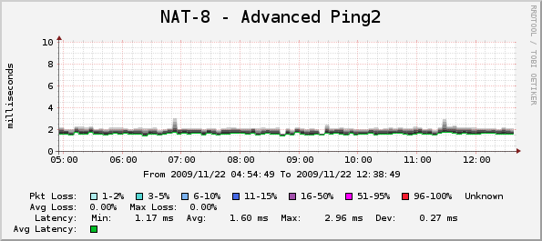

Как видим, на графике загрузки CPU определить то, что сервер уже вышел за границы допустимых объемов трафика, практически невозможно.

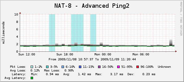

Очень хорошим показателем того, что необходимо добавить на трансляцию адресов еще один сервер, является график Advanced Ping:
При этом видно как просто увеличение задержки пакетов до сервера, так и процент потерь пакетов. В случае просто увеличения задержки – это звоночек в сторону «пора ставить еще один сервер», когда начинаются потери – «уже давно пора».
На 100 kpps сервер ведет себя при этом совершенно нормально, проблемы резко растут на 110 и, тем более, 120 kpps:

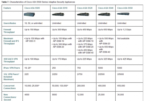

Многие производители имеют в своей линейке продуктов так называемые «файрволы». Сюда относятся и Cisco ASA, Juniper Netscreen, Huawei Secpath и другие. Так же, в принципе, в качестве аппаратной платформы для NAT можно рассмотреть Cisco 6500/7600 в стандартной набивке. И отдельной обязательно надо упомянуть модули для маршрутизаторов (Cisco FWSM, Cisco ACE, Juniper MS-100/200/500/DPC). Отдельно надо сказать, что использование этих файрволов только для NAT в ШПД – это не рекомендованное производителем решение. Позиционирование данных файрволов – это защита периметра сети, корпоративное использование, а не массовый ШПД.
На аппаратных платформах выплывают наружу такие ограничения, о которых при использовании РС-серверов или софт-рутеров думать не приходилось. Как правило, это связано с особенностями обработки определенных протоколов, где требуется разбор пакетов иногда и до 7го уровня модели OSI. Например, наиболее распространенной проблемой на аппаратных платформах является трансляция сетевых адресов для клиентов, которые используют PPTP VPN. Для обработки такого трафика в Linux/BSD/софт-рутерах есть специальные модули, которые обеспечивают корректность прохождения прямого и обратного трафика. Немало проблем в случае NAT может доставить SIP. Определенные нюансы есть на IRC-трафике, как ни странно – на Quake-трафике и ему подобным. Каждое такое решение требует определенных телодвижений, или со стороны производителя железа, или со стороны системного администратора – по выполнению обходных маневров для неподдерживаемого функционала.
Если спросить у Cisco, что они рекомендуют для NAT, то, как правило, один из ответов в последнее время был «Cisco ASA». Линейка ASA такова (www.cisco.com/go/asa):
При выборе подходящей модели необходимо обращать внимание на максимальную производительность, на количество сессий и на максимальную скорость появления новых сессий. Последний параметр позволит вам жить спокойнее в случае вирусных атак в сети или на сеть. ASA, по сравнению с другими файрволами, можно рекомендовать и по такому параметру, как количество корректно обрабатываемого трафика – здесь есть функционал для PPTP, SIP и других протоколов.
На тестовом стенде побывала Cisco ASA5520. При заявленной производительности 450 мегабит/сек (half-duplex, естественно) она показала 150 мегабит/сек full-duplex при загрузке CPU 60%. Т.е. как решение для NAT она весьма неплоха, но есть один нюанс – ее стоимость. При такой стоимости $/Mbit рассматривать эту линейку очень тяжело.

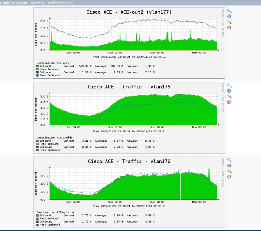

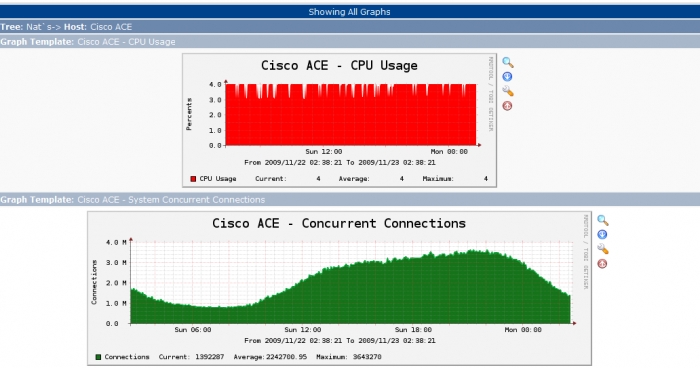

На сегодняшний день используется и работает модуль Cisco ACE. Решение, которое казалось наименее функциональным и меньше всего рассчитанным на проблемы ШПД, явилось наиболее производительным и оптимальным по параметрам цена/производительность. Наиболее «говорящим» в данном случае будет снимок с системы мониторинга:
Лимиты производительности модуля таковы:
- трафик – 16 гбит/сек half duplex
- 8 000 000 одновременных соединений
Сейчас через модуль пропущено около 35-40 тысяч пользователей, еще не вся сеть, но он осилит и больше.
