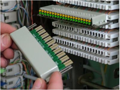

По идее, элементы Plint-Tester'а должны выглядеть примерно как на рисунке ниже и работать с размыкаемыми плинтами.
Плинт-тестер своими руками
Образец REMOTE имеет как раз такие черты, а MASTER стилизован под LAN-Tester.
Контактные "расчёски" обоих элементов покрыты с одной стороны изоляционным слоем. Поэтому, при подключении прибора активное оборудование автоматически отсоединяется от тестируемого участка.

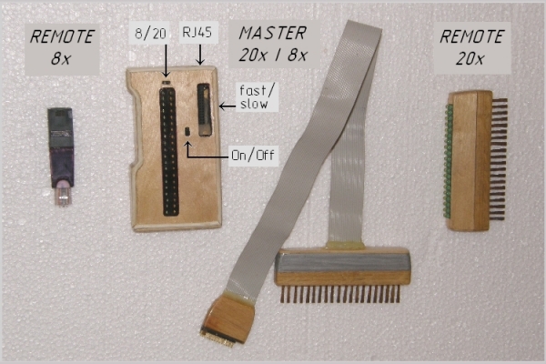

Если с одного конца кабель разделан на плинт, а с другого разъём RJ45, для прозвонки такого участка можно использовать девайс (рис 3.jpg) REMOTE8x.
Это устройство представляет собой розетку, запараллеленную с коннектором и миниатюрным LAN-Tester'ом типа Remote.
Также в MASTER'е имеется гнездо RJ45 и переключение режима "20\8 жил" что позволяет прозванивать патчкорды без сторонних инструментов
Кроме того, сбоку расположен регулятор быстродействия, изменяющий частоту переключений прибора в диапазоне от 1 до 30 Гц.
В заключении
Увеличивая количество счётчиков (рис. 4.jpg), можно поднять число проверяемых жил практически до любого значения. Так, установив ещё 2 микросхемы, можно прозванивать 25-парнки (2 + 1/2 плинта).
