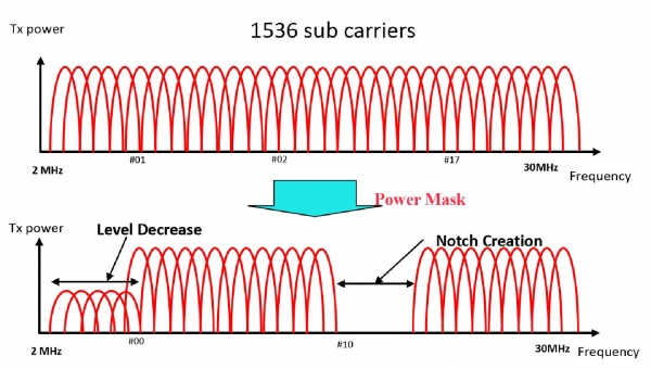

BPL решения компании Corinex и DefiDev построены на базе чипсетов серии 90xx испанской компании DS2. (http://www.ds2.es/) которые отвечают стандартам UPA (http://www.upaplc.org/). Основная масса решений для домашнего использования поставляемого с Тайваня использует чипсеты фирмы Inellon (http://www.intellon.com/), которые базируются на стандартах HomePlug 1.0, Intellon Turbo, Home Plug AV. Указанные стандарты между собой несовместимы. Ведется работа по стандартизации в рамках рабочей группы IEEE P1901 (http://grouper.ieee.org/groups/1901/), но на физическом уровне все равно ожидается принятие несколько несовместимых протоколов.

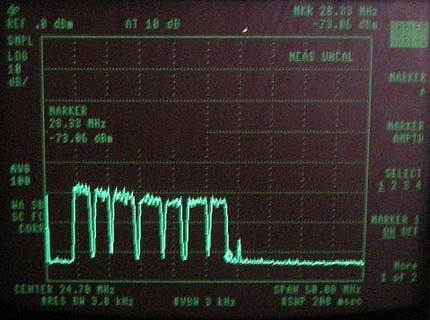

Рассмотрим принцип работы устройств на чипсетах DS2. Для передачи данных используется OFDM модуляция на 1536 поднесущих в диапазоне от 2 до 34 МГц. Спектральная маска программным способом может нарезаться на различные диапазоны, так называемые режимы или просто моды (Mode). Так же, на спектральную маску может накладываться ограничение в виде вырезов в спектре, так называемых «notches», которые позволяют уменьшить излучения в частях спектра, которые используют различные службы коротких волн радиолюбителей, связистов и т. д.
Рис 1. Спектр PLC сигнала
Свежий взгляд на PLC на примере решений компании Corinex

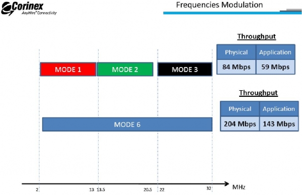

Замечательным свойством технологии является умение подстраивать степень модуляции по каждой несущей под затухание, т. е. адаптация к амплитудно-частотной характеристики линии. Таким образом «заваленные» частоты продолжают использоваться для передачи полезного сигнала, пусть и с меньшим количеством символов на несущую.
В решениях класса Home нет никакой возможности управления спектром передаваемого сигнала, поэтому качество работы на существующих сетях может оказаться неоптимальным. В операторских решениях существует возможность выбора режима работы (Mode), всего этих режимов 13 и они серьезно отличаются по характеру применения. Home решения используют только режим 13, средневольтовые решения Access используют режимы 1-3, низковольтовые решения Access по умолчанию используют режим 6. Вот так выглядит спектр живого сигнала полученного с коаксиального выхода PLC шлюза доступа компании Corinex:
Рис. 2 Спектр Mode6

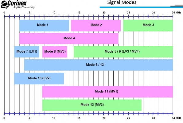

Ниже приводится таблица спектров режимов 1-2-3, которые позволяют организовать BPL сеть на частотных репитерах, работающих на разной частоте по одному кабелю, например по линии электропередачи 10 Кв до удаленного поселка.

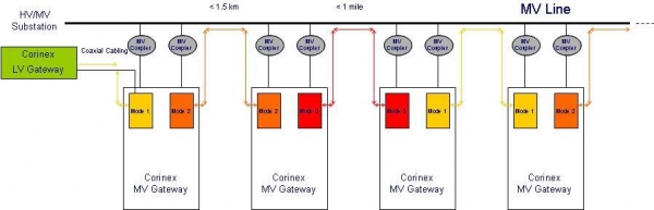

Пример организации связи с использованием частотных репитеров:
Об использовании схемы с FDD репитерами более подробно можно почитать в документации производителя: http://mm.corinex.com/Products/Access%20Products/Corinex%20Medium%20Voltage%20Access%20Gateway/manual/manual%20Corinex%20Medium%20Voltage%20Access%20Gateway%20ENG.pdf
И наконец, полная картина всех режимов работы PLC.
В реальных применениях на сетях 220 Вольт (LV) при необходимости увеличить дистанцию, на которой устанавливается связь рекомендуется использовать последовательность режимов 6 — 1 — 7

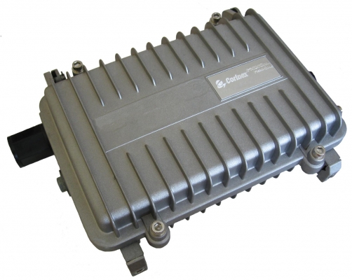

Внешний вид шлюза Low Voltage Access Gateway:

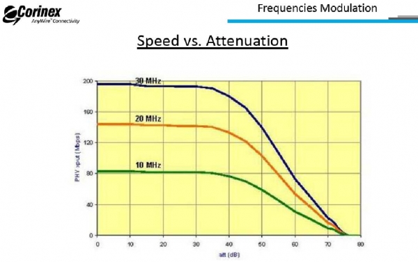

Два первых вопроса, которые задает любой потенциальный пользователь оборудования PLC это: «Какая максимальная скорость?» и «Какое максимальное расстояние?» Мгновенная физическая скорость линии может достигать 220 Мбит. Скорость, которую выдает «эстиматор», чуть ниже. При установлении соединения может пройти несколько минут, прежде чем модем определит оптимальную скорость передачи данных. Взаимосвязь между физической скоростью затуханием и полосой можно увидеть на графике.

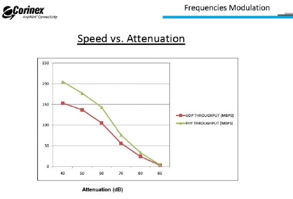

В свою очередь между физической скоростью и реальной скоростью передачи данных существует определенная зависимость. Не стоит забывать, что в физической среде PLC протокол работает в режиме half-duplex, поэтому указанное значение делится на два направления, как правило, с небольшой асимметрией.

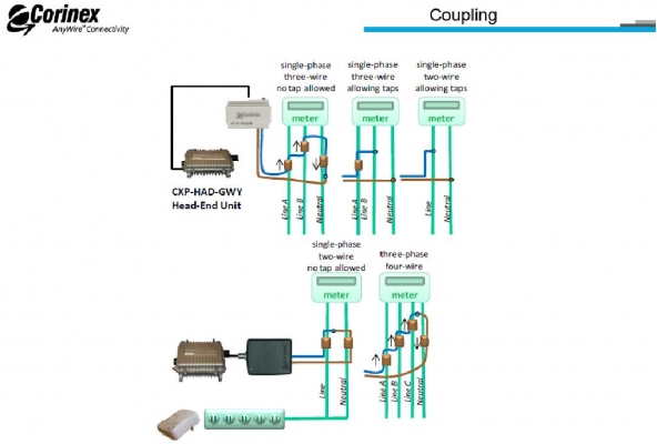

Одним из самых важных моментов при организации PLC сети является выбор метода подключения модема к силовой линии. Устройство, которое осуществляет ввод/вывод сигнала называется Каплер (Coupler), в переводе с английского — делитель, ответвитель. Существует два основных физически различных варианта подключения в силовую электросеть:
  • Емкостный — сигнал подается контактным методом через высокочастотный высоковольтный конденсатор;
  • Индуктивный — сигнал подается бесконтактным методом через цепь образованную витками петли инжектора и силовыми кабелями.

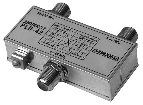

В коаксиальную сеть сигнал подключается либо через обычный ТВ-сплиттер, либо через частотный ответвитель, называемый диплексером. Для подключения к головной станции использование диплексера обязательно, поскольку он обеспечивает подавление сигнала в сторону ГС более чем на 50 дБ (у сплиттера развязка 22 дБ), а потери инжекции составляют 0,5 дБ (у сплиттера – 3,5) Внешне диплексер не отличается от обычного делителя КТВ.
Для подключения к LV сетям (110-240 Вольт) обычно не составляет труда организовать гальваническое соединение, хотя в некоторых случаях без индуктивного соединения не обойтись, например, если гальванический контакт организовать невозможно. В таком случае применяются защелкивающиеся ферритовые клипсы как показано на картинке:

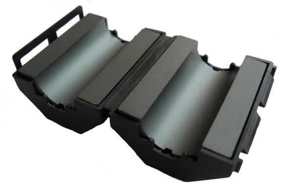

Основное правило при индуктивном подключении состоит в том, что сигнальная петля должна образовывать замкнутую цепь с направлением движения в одну сторону по фазе и в другую по нейтрали. Варианты подключения с использованием стандартного однофазного или каплера 1+11 приводятся в презентации Corinex.
Для подключения к средневольтовым сетям (MV) применяются специальные каплеры, состоящие из высоковольтных конденсаторов и ферритов рассчитанные на большой ток. Существуют специализированные компании, производящие такое оборудование, например, Arteche (http://www.arteche.com/web/frontoffice/verCategoriaPLC.aspx?idioma=2&id_cat=82).
