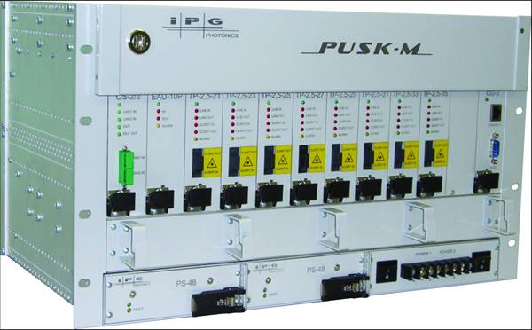

Отечественная система «Полюс», на фото — 8-ми канальный DWDM. Стоимость полукомплекта с предусилителем на 40 км (17dB) для 4 портов 10GE составляет, если удалось правильно истолковать прайс производителя, 907 183 рублей. Это без учета цены модулей SFP/XFP/XENPAK/X2.

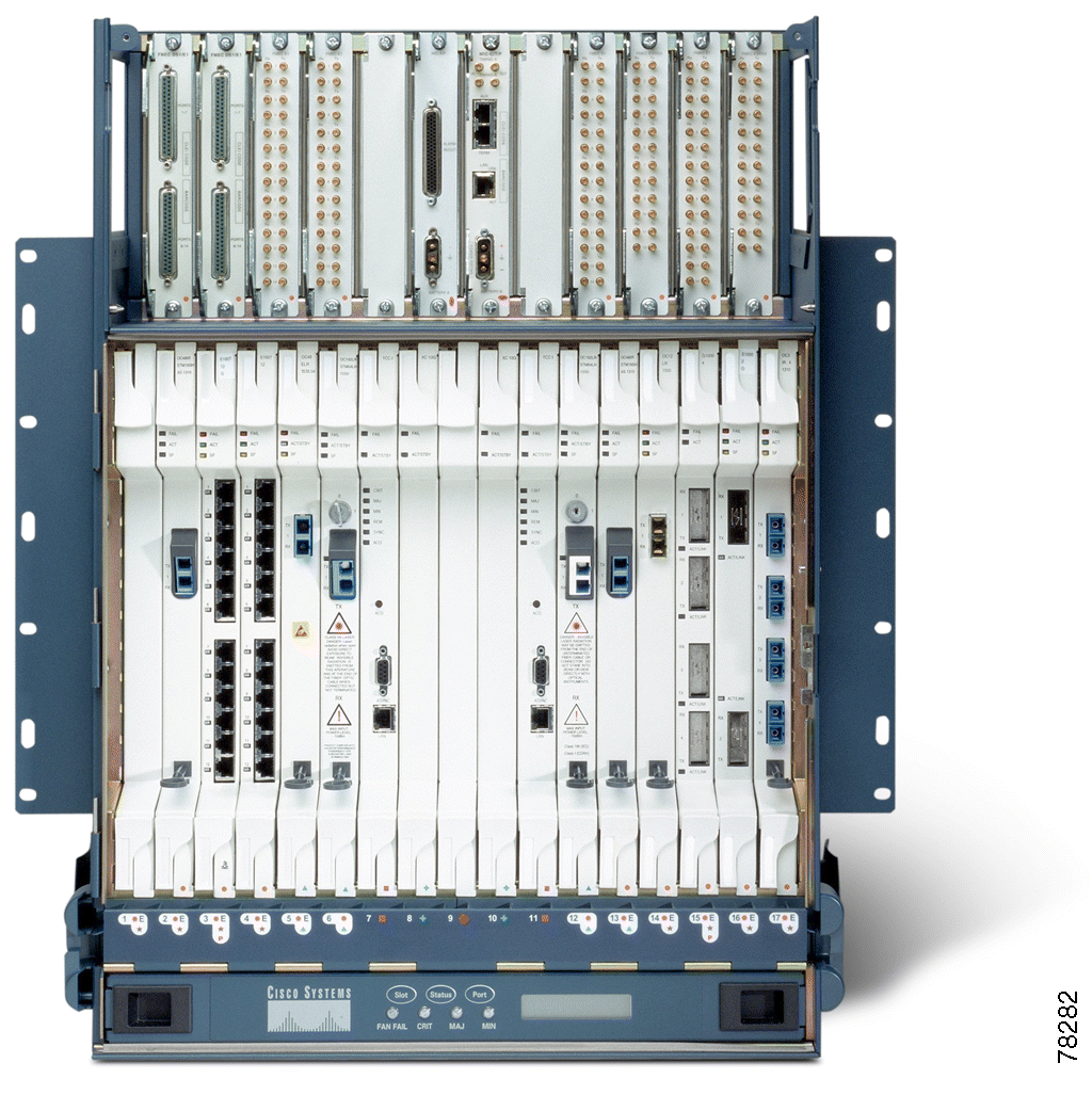

А это весьма популярная в среде магистралов Cisco ONS 15454. Считать цену комплекта просто страшно, для желающих - удобный GPL
Сложность и дороговизну можно достаточно легко объяснить. Неотъемлемой частью в DWDM является являлся транспондер, т.е. устройство, обеспечивающее интерфейс между оборудованием оконечного доступа и линией. Обычные, «серые» оптические интерфейсы передачи данных «конвертируются» в «цветные» интерфейсы DWDM (соответствующие G.692). Процесс этот требует большой точности, и, полагаю, ручной настройки и регулировки.

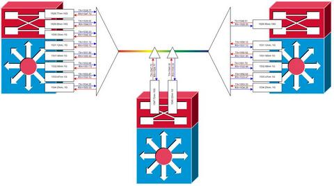

Схему работы "традиционного" DWDM можно видеть на следующем рисунке:
DWDM из коробки?
В результате получается многофункциональная модульная платформа, в которой, кроме самого транспондера, объединялись модули мониторинга. А чтоб жизнь медом не казалась, туда же добавляют такие необходимые «штуки» как MUX/DEMUX, усилители (EDFA), компенсаторы дисперсии (DCM), фильтры усиления (GFF).

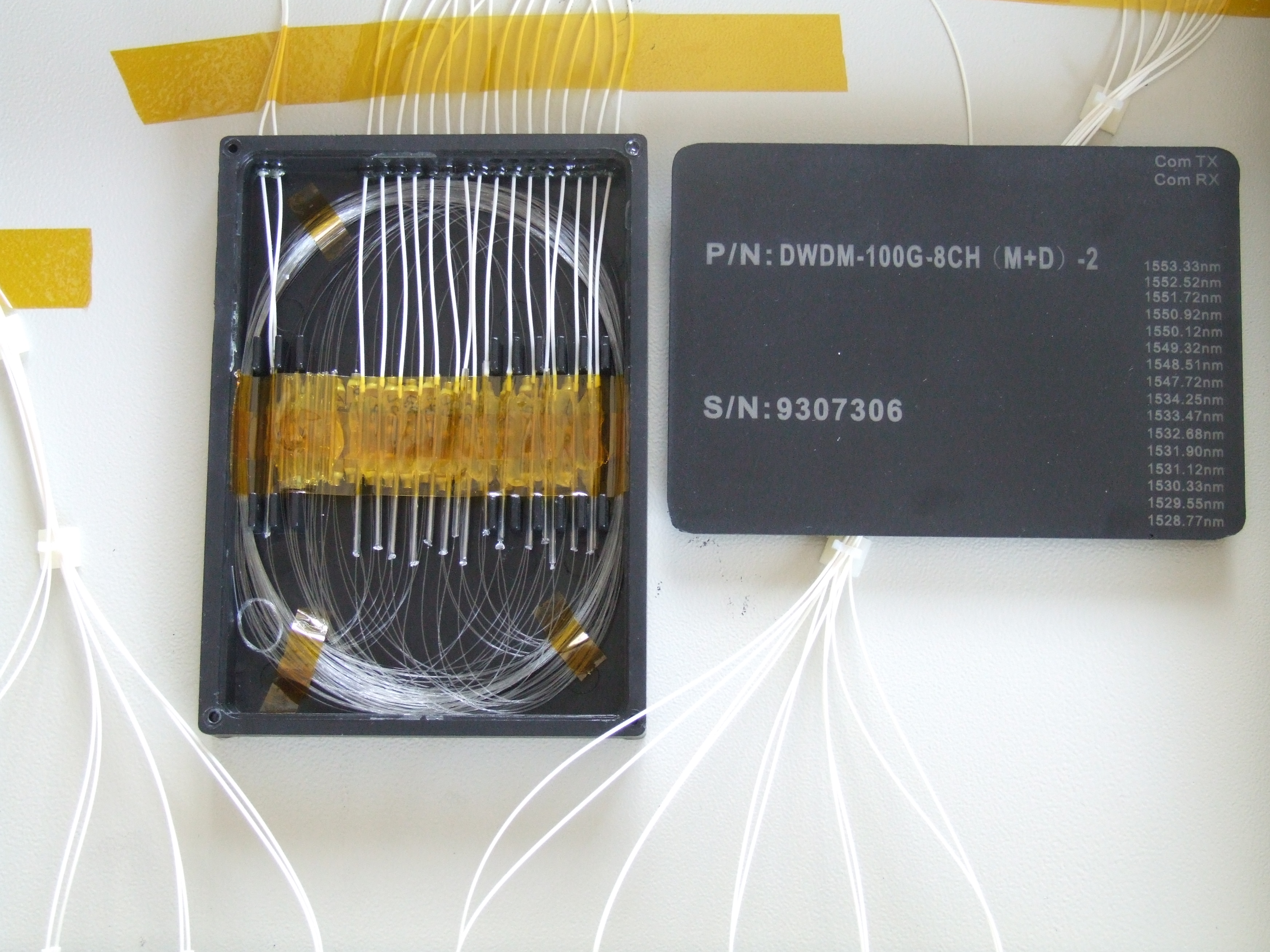

Это пассивный одноволоконный 8-ми канальный мукс-демукс DWDM, вид изнутри. Компактный (с пачку сигарет), не требует питания, не слишком боится сырости или низких температур.
Стоимость пассивных компонентов DWDM – сравнима с CWDM (около $1000 за 4 канала). Технология мультиплексирования/демультиплексирования и возможная топология сетей точно такая же, как в CWDM, разница только в сетке частот (ITU Grid). DWDM трансиверы, конечно, раза в два-три дороже обычных. Модуль 10GB XFP стоит $2700, X2|XENPAK - $4500. Если грубо прикинуть итог, то подобная система на 4*10GE дешевле традиционной-транспондерной раза в три-четыре.

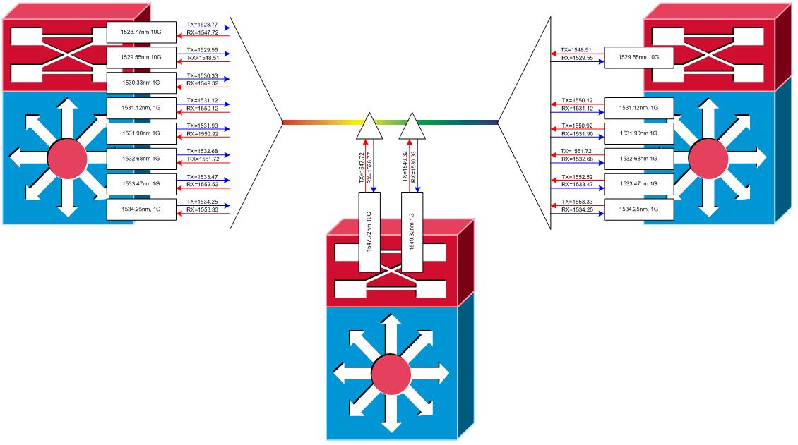

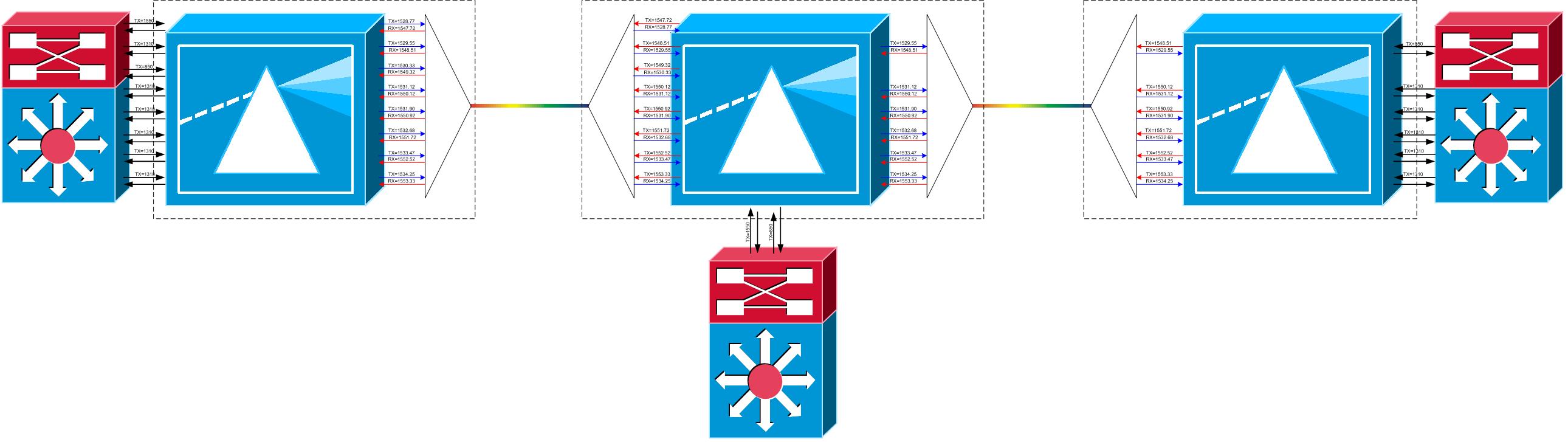

Пример схемы использования пассивного оптического DWDM уплотнения:
DWDM из коробки?
Мониторинг состояния оптического «линка» (совершенно необходимого) осуществляется с помощью DDM (Digital Diagnostic Monitoring). Большинство серьезного оборудования поддерживает в своих ОС такой функционал. В результате мощность излучения, мощность входного сигнала, температура, напряжение постоянно мониторятся. При необходимости можно высылать SNMP traps при критическом изменении этих параметров.
Т.е. кроме модуля транспондера отпала и необходимость в специальном мониторинге. Достаточно штатных средств любого современного коммутатора.

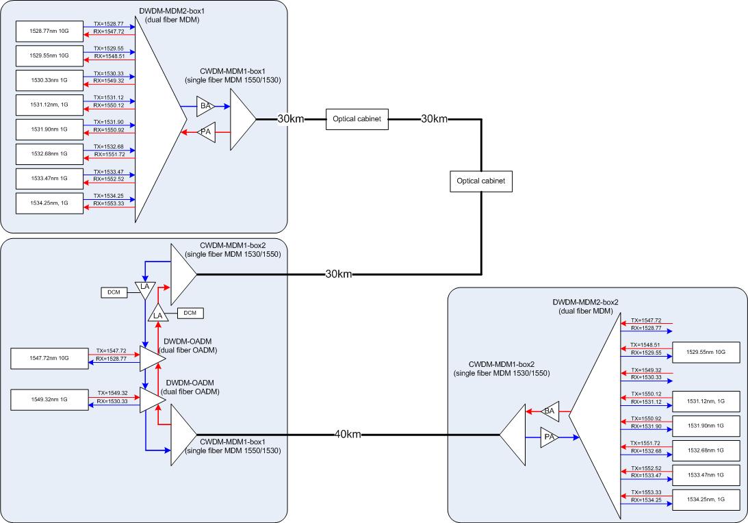

В завершение, еще один довод за пассивный DWDM. Последнее время в городских сетях повсеместно используются одноволоконные линии. Но в случае DWDM усилители работают только в одном направлении. Поэтому некоторые (причем очень известные) производители DWDM оборудования сразу говорят, что одноволоконных DWDM систем не поставляют.
Хотя особой технической проблемы нет - достаточно использовать для приема и передачи сигнала разные «частотные блоки» C диапазона (C band) + частотные фильтры. Первый блок – 1550нм, второй – 1530нм. Причем фильтром может быть любая CWDM система с каналом 1550/1530 (Обзор #361).
DWDM из коробки?
Таким образом можно с весьма скромными затратами увеличить пропускную способность магистрали, где «наперечет» не только волокна, но лямбды...
