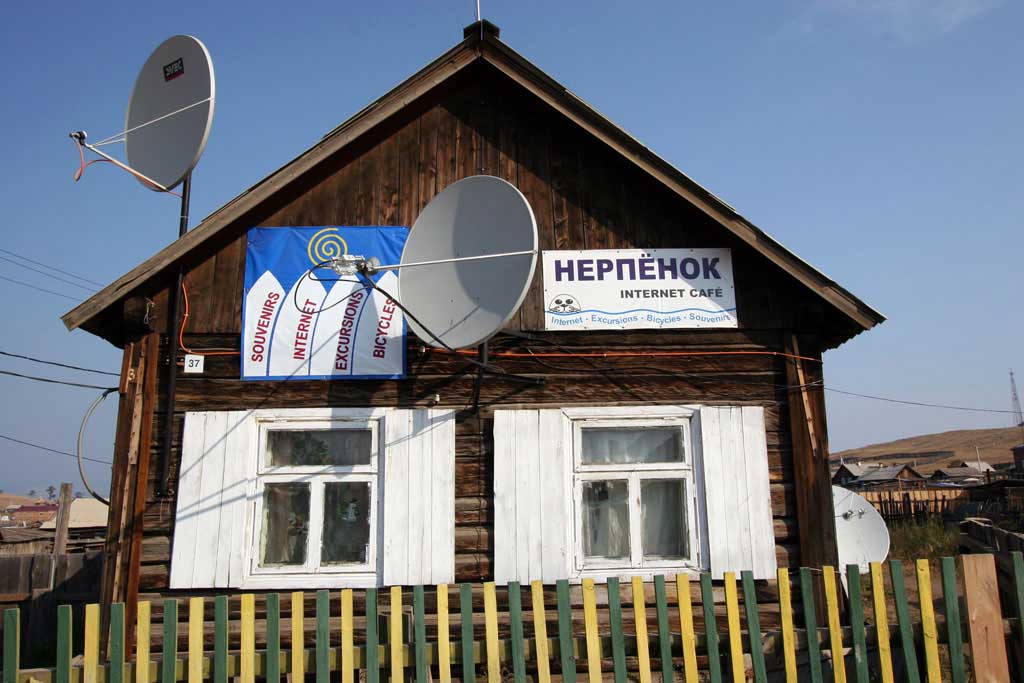

    Узел связи (заодно интернет-кафе) в посёлке Хужир на острове Ольхон (озеро Байкал, Иркутская область).
    Для телефонии нужна новая цель
    Как выглядит внутри, не известно - хозяева отъехали в Иркутске, и посёлок по такому случаю сидел без интернета. Но труба от русской печи есть.
    Прислал Igor Shergin

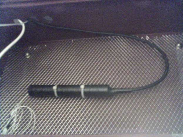

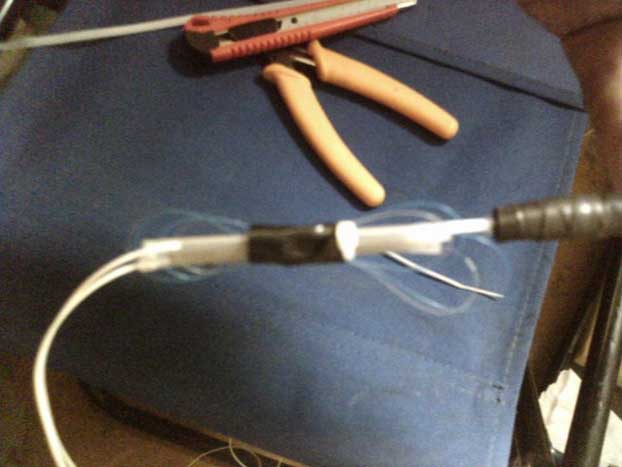

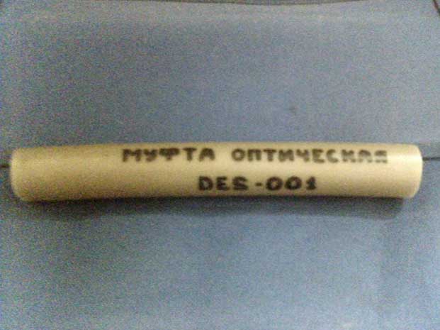

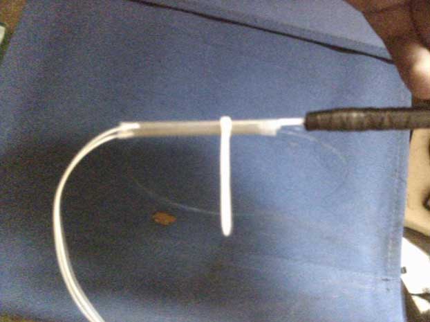

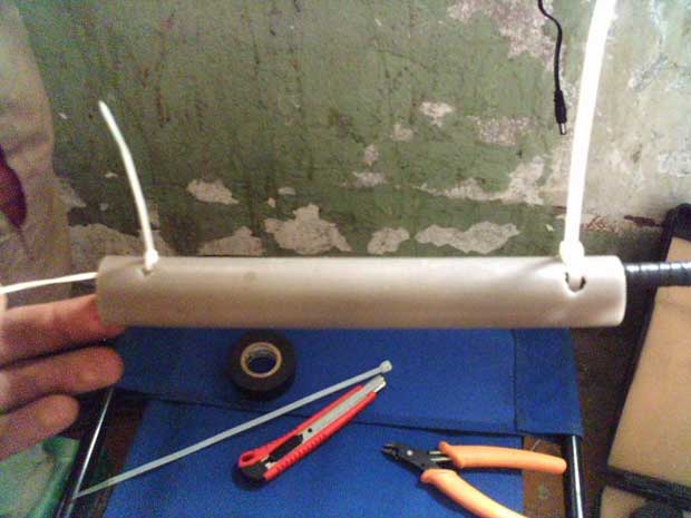

    Самодельная оптическая муфта.
    Руководство решило применить стратегию развития сети (волокно в каждый дом), решили изготовить новые оптические муфты, которые занимали бы меньше места в абонентском ящике.
    Для изготовления муфты было решено использовать обычную пластиковую трубу диаметром 25-30мм. Труба режется на отрезки длинной ~20см. По краям трубки прорезаются отверстия под пластиковые стяжки, с одной стороны для крепления кабеля, с другой стороны для крепления оптических патчкордов.
    Очистить волокно ~25см, так чтобы трубка модуля выступала от общей оболочки кабеля на 8 см. После сварки и усадки гильз, гильзы крепятся к трубке модуля, волокно укладывается восьмеркой и закрепляется монтажным скотчем.

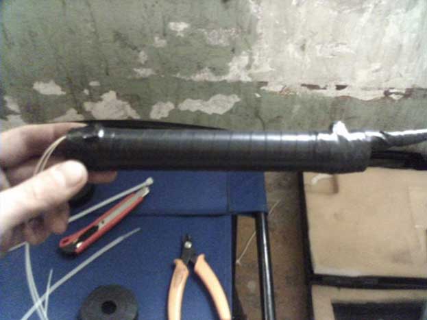

    Далее надевается трубка (муфта), патчкорды и кабель закрепляются стяжками, трубка с торцов заделывается сырой резиной и вся конструкция обматывается изолентой для лучшего эстетического вида.
    Муфта крепится к задней стенке ящика.
