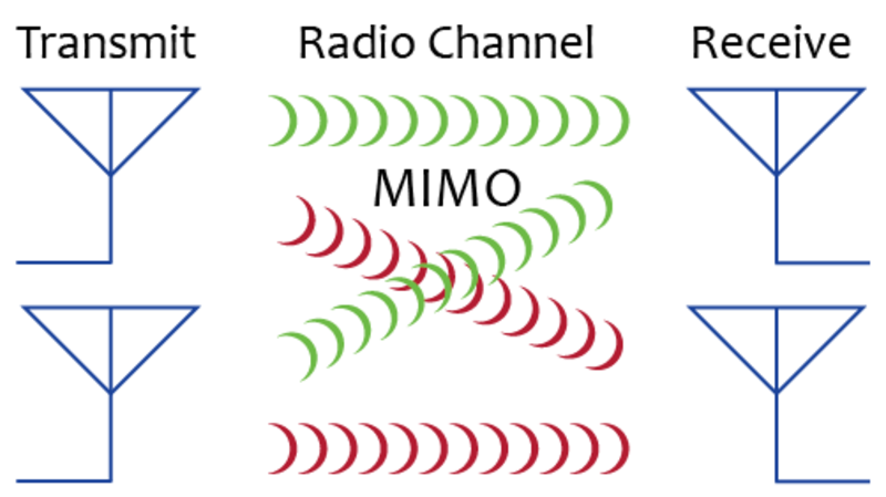

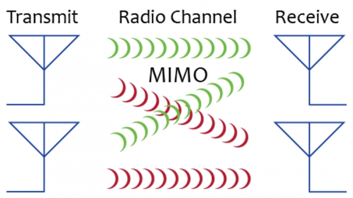

Передатчики 5G используют радиоволны миллиметрового диапазона и антенные системы с множественным входом и множественным выходом (системы Multiple Input - Multiple Output, MIMO). Преимущество таких систем заключается в том, что вместо излучения энергии вокруг антенны, система MIMO может обеспечить множественную передачу и прием сигнала, а совместно с технологией beamforming направленно передавать и принимать энергию с разных направлений. Beamforming позволяет концентрировать энергию на отдельном оборудовании или в небольших географических районах. Таким образом с развитием "Интернета вещей" и "Умных устройств", совместная работа MIMO и Beamforming становится все более актуальной:

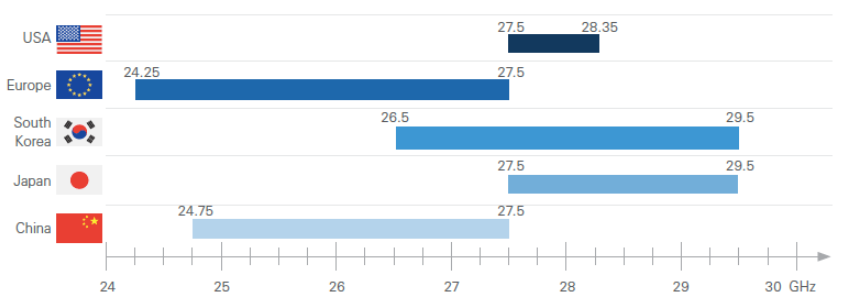

Что касается диапазона десятков гигагерц, то США сосредоточены в основном на полосах частот 24 ГГц, 28 ГГц, 37 ГГц, 39 ГГц и 48 ГГц.
Диапазон ~28 ГГц
Отдельное внимание многих стран, принимающих активное участие в разработке 5G систем, уделено частотному диапазону 25-29 ГГц:

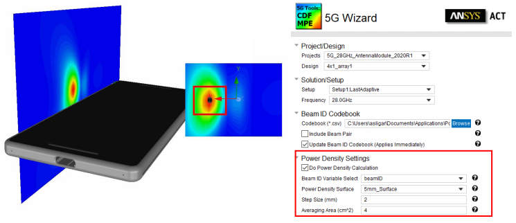

Сделать подобные заключения позволяют презентации флагманского программного обеспечения по разработке в том числе и радиоустройств -  ANSYS HFSS, в последнем релизе которого была добавлена библиотека 5G компонентов, а в качестве демонстрационной тестовой задачи рассматривалась антенная решетка, работающая на частоте 28 ГГц:

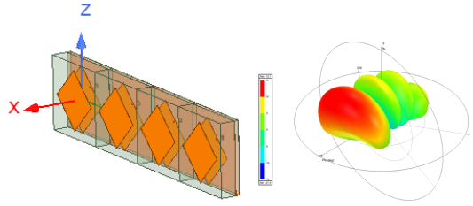

Вид решетки и формируемая диаграмма приведены на рисунке ниже:

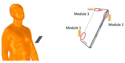

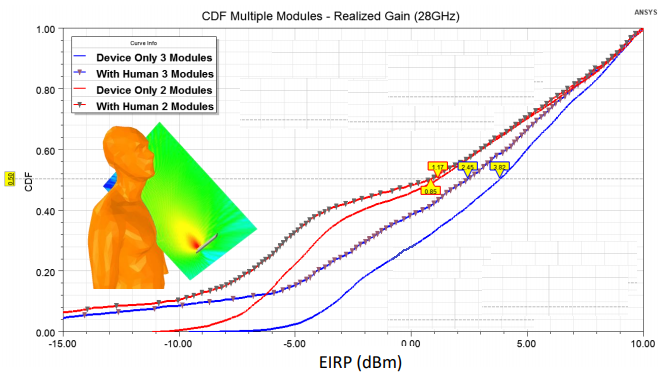

В частности в демонстрационной задаче рассматривается влияние излучения на человека:
5G сегодня: частоты и развитие технологий

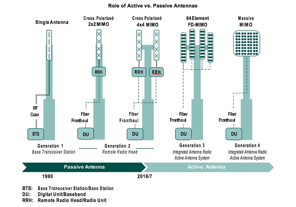

Что касается архитектуры и динамики развития сотовых узлов, производители оригинального оборудования (Ericsson, Huawei, Nokia и ZTE) в сотрудничестве с такими "антенными" компаниями, как Kathrein, разработали инновационные решения для дальнейшей модернизации систем радиодоступа. Существуют следующие взаимодополняющие решения в развитии антенной части:
  • формирование абонентских сот, в которых антенный луч может быть использован как для равномерного покрытия, так и для узконаправленной передачи данных в сторону приемного оборудования;
  • векторная секторизация, которая заключается в переходе от стандартной 3-секторной к 6-секторной конфигурации базовой станции. Би-секторные базовые станции можно было реализовывать и ранее на оборудовании 2G-4G, однако именно с переходом на 5G, в более высоко-гигагерцовый диапазон, секторизация становится особенно актуальной;
  • Переход на антенны MIMO. Многие существующие антенны LTE имеют формат 2×2 MIMO, который обычно является стандартом для многих сетей LTE, но при этом наблюдается переход к формату 4×4. Также проводятся испытания по использования в смартфонах систем  8×2 и даже 8×8 MIMO.
Решение Massive MIMO явно будет и дальше набирать обороты. Например, уже сейчас мы видим и потребность в схемах MIMO 16×16, ...., 64×64, а в долгосрочнойдолгосройной перспективе и более высокие комбинации. Для смартфонов принципиальными остаются ограничения по форм-фактору. Многие из флагманские продукты (Samsung S8 и S9, iPhone X) могут поддерживать конфигурацию 4×4, что обеспечивает более высокую пропускную способность.
Антенны с малым количеством портов уже никому не интересны. Поэтому нас ожидает увеличение количества антенн до 12-16, проектируемых такими поставщиками, как Kathrein. Кроме того, по мере перехода в 5G, появятся дополнительные возможности для ретрансляторов, которые могут обеспечить покрытие в небоскребах и жилых домах. В связи с новыми форм-факторами и новыми спектральными диапазонами необходимо будет модернизировать объекты связи.

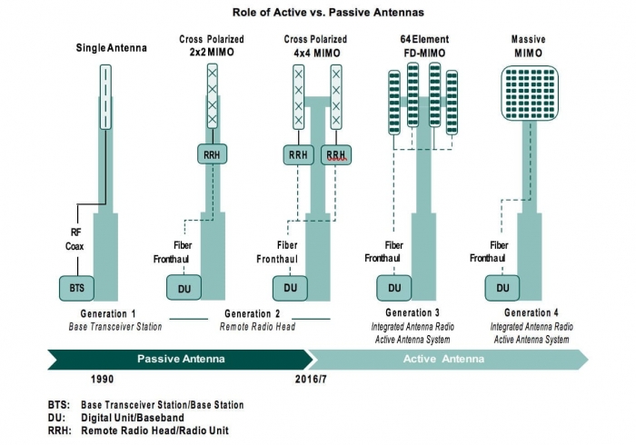

Одним из наиболее интересных моментов является эволюция пассивных и активных компонентов антенн. Активная антенна как правило имеет электронные компоненты, а пассивная -  состоит не простых металлических проводников. В категорию активных входят интеллектуальные антенны и системы для автоматического формирования луча (Beamforming). Со временем активные антенны будут играть все более важную роль в беспроводных сетях. Во многом этот рост будет обусловлен конфигурациями MIMO и Massive MIMO. На рисунке ниже возможные варианты исполнения Massive MIMO в привычном форм-факторе:
