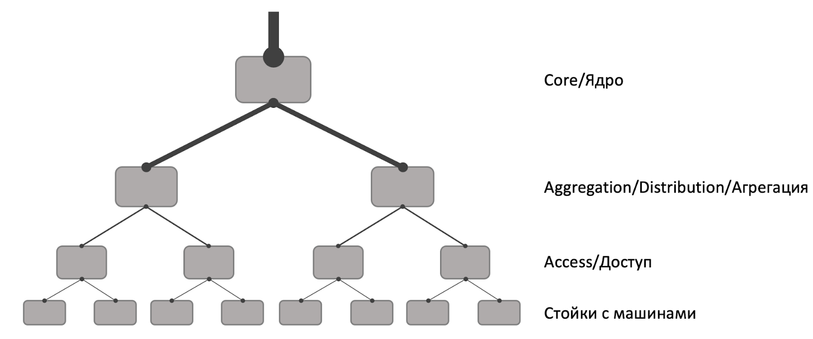

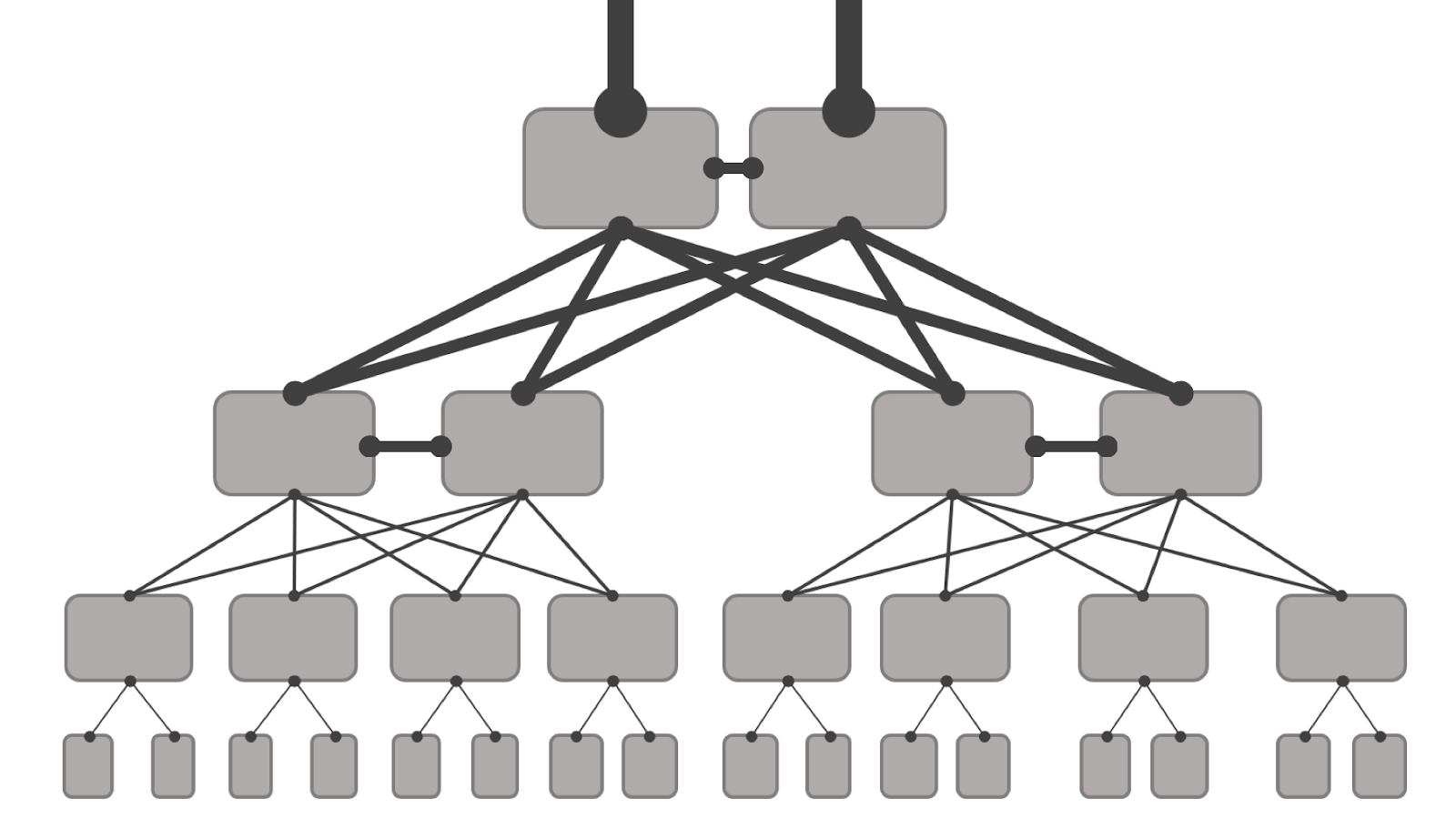

Поэтому традиционная сеть ДЦ была такой:

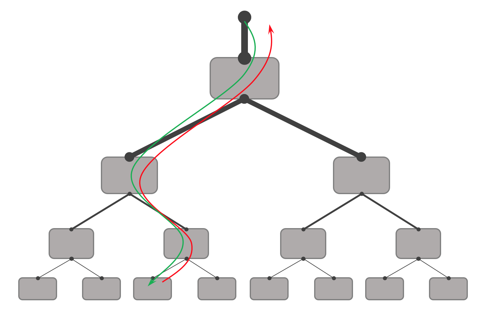

Трёхуровневая иерархическая сеть - 3-Tier
Как построить Гугл
Это классическая трёхуровневая архитектура сети, известная нам с СДСМ0: Access, Aggreggation/Distribution/Core. Так были построены сети операторов связи и предприятий, а впоследствие её же перенесли в датацентры, потому что только так и умели, да и оборудования другого не было.

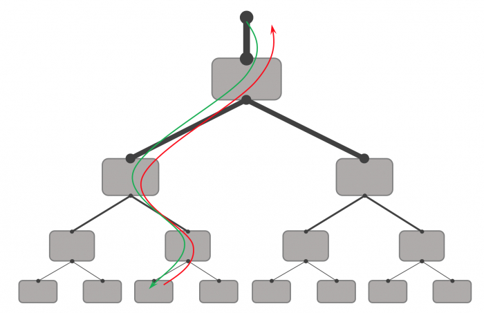

Чем дальше в ядро, тем толще линки. 100 Мб/с к машинам, 1 Гб/с от коммутаторов доступа к коммутаторам агрегации. 10 Гб/с (а в то время, возможно, LAG из нескольких гигабитных линков) к ядру сети. И т.д. Потому что весь трафик от серверов сливался в аплинки. Наверху иерархии стояла пара God Boxes, концентрирующих на себе все сервисы и всю маршрутизацию. На них инженеры молились и старались не дышать. Это были модульные шкафы, занимающие полстойки, а то и стойку, а то и кластера из нескольких стоек. С этой топологией была пара проблем. Если взять ситуацию, как на рисунке выше, то отказ любого линка сразу же приводит к выходу из строя части сети. Фактически же, строили сети всё-таки с резервированием, и на каждом уровне обычно стояло по паре устройств:
Как построить Гугл
Да, это требовало богомерзкого STP, но это позволяло обеспечить хоть какую-то стабильность. Здесь выпадение линка или устройства приводило к двукратной деградации пропускной способности и, очевидно, работе без резерва. Кроме того, все сервисы при таком подходе сосредотачивались как раз на этих верхних устройствах.
Вывести их из эксплуатации, для обновления, например, означало также потерю половины пропускной способности сети, а то и вовсе полную недоступность сервисов из-за того, что второе устройство настроено неправильно.О, сколько раз на моей памяти инженер со спокойной душой выводил устройство из эксплуатации со словами "второе же есть", и ронял сеть, потому что на втором кто-то в своё время превентивно погасил интерфейс или положил BGP-сессию.

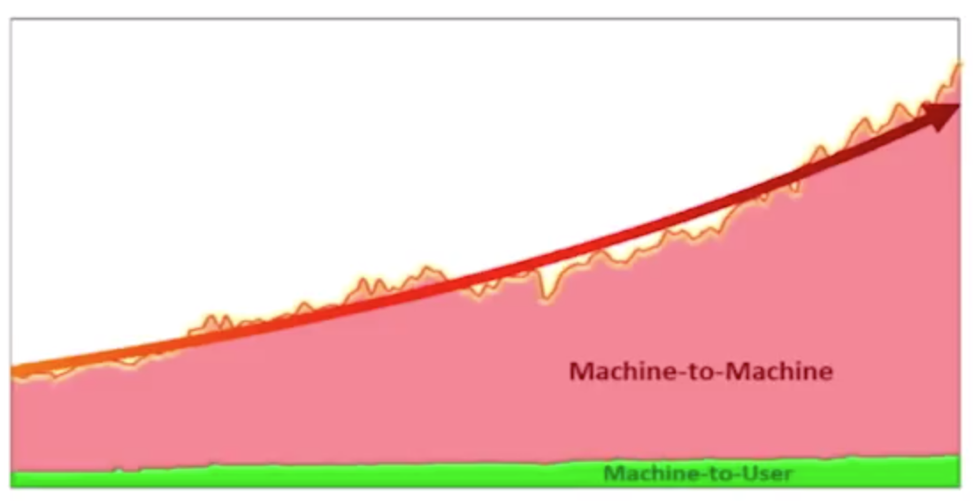

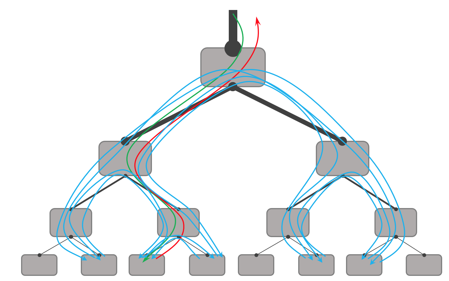

Теперь в ДЦ преобладает горизонтальный (East-West) трафик между серверами. И вот как это получается:
  1. Клиент запросил веб-страничку.
  2. Его запрос пришёл на балансировщик трафика.
  3. Балансировщик перенаправил его на один из фронтендов.
  4. Тот послал запрос на один бэкенд-сервер, чтобы получить текстовый контент.
  5. На другой сервер, чтобы получить данные о пользователе: пол, возраст, предпочтения, последний поиск.
  6. На третий - проанализировать данные по локации.
  7. Второй и третий послали новые данные на четвёртый, чтобы пополнить информацию о пользователе в БД, чтобы ещё лучше знать какие отмычки для лифтовых дверей предпочитает среднестатистический житель Ленинского района города Новосибирска, пользующийся Android 9.1.
  8. На пятый - сформировать контекстную рекламу.
  9. Потом все разом начали отвечать фронтенду.
  10. Фронтенд отдал всю страницу обратно.
Как построить Гугл
То есть, бо́льшая часть событий произошла внутри сети сервис-провайдера. При этом, запрос-ответ внутри ДЦ может многократно превышать по размеру запрос-ответ пользователю. Добавим к этому репликации БД, внутренние хранилища, логи - и всё становится понятно (кивните, если согласны). Вот такой график Facebook показывает на конференциях, иллюстрируя тенденцию к стремительнмоу росту intra-dc-трафика:
Как построить Гугл
Традиционные сети органически не приспособлены к этому из-за своего акцента на North-South. L2-топологиям из-за низкой утилизации полосы и склонности к штормам тоже отказано (TRILL бы, возможно, спас ситуацию, но где он?). Ну, и "умное" железо, если и не стало резко дешевле, то только из-за всё возрастающей производительности, доходящей сегодня уже до 12,8 Тб/с на одночиповую коробку размером 4 юнита. А так уже любая вафельница умеет в L3+BGP.

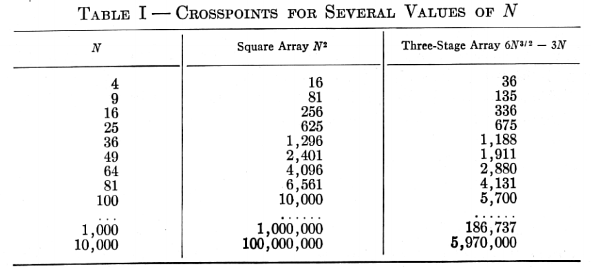

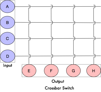

Он в 1953 году, решая проблему проключения звонков через телефонную станцию, предложил неблокируемую сеть, в которой любые входы могут установить соединение с любыми выходами в любой момент времени. Прежде, для решения этой задачи использовался, так называемый, Crossbar, соединявший каждый вход с каждым выходом.
Как построить Гугл
 Изображение с сайта packetpushers.net

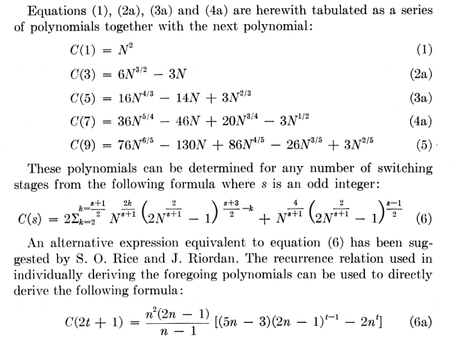

Учитывая, что большая их часть простаивала, решение, и без того сложное в реализации (n^2 соединений), было ещё и неоптимальным. Он предложил разделить входы и выходы дополнительным уровнем коммутации, который позволит простраивать соединения между входами и выходами по запросу. Это и назвали сетью Клоза.

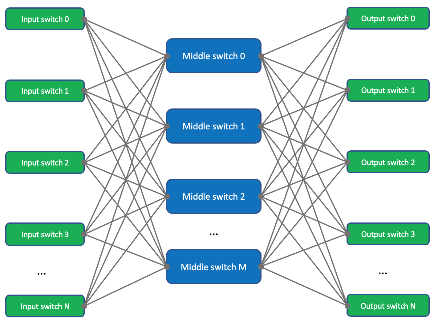

 Как построить Гугл

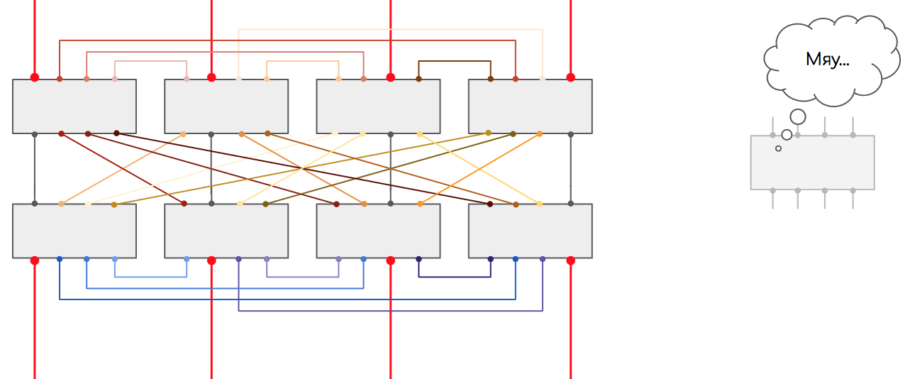

Сложность такой сети значительно ниже, чем у Crossbar, поскольку имеет гораздо меньшее количество точек коммутации: 6n^(3/2)-3n. Вот таблица необходимого числа коммутаций:
Как построить Гугл
Уже начиная с 36 конечных точек, сложность топологии Клоза меньше, чем связей "каждый с каждым". При этом оригинальная сеть Клоза подразумевает отсутствие блокировки, то есть любые два входа всегда могут быть скоммутированы друг с другом. Выделяют строго неблокируемые или неблокируемые при перекоммутациях - для нас это сейчас неважно. Фактически же, более рационально использовать сети с низкой вероятностью блокировки.
В чистом виде топология Клоза описывала сети с коммутацией каналов. Но в 90-е годы с развитием пакетной коммутации эта идея обрела альтер эго. В модульном сетевом оборудовании стало уже сложно соединять все SerDes"ы одного чипа со всеми SerDes"ами другого, поэтому появился дополнительный уровень, в общем скрытый от пользователей, фабрики коммутации, единственной задачей которых было доставить пакеты от входного порта в выходной, убрав при этом необходимость в полносвязной топологии. Это не что иное, как сеть Клоза. Ну и последняя на сегодняшний день инкарнация - это датацентровые сети, которые суть - те же фабрики коммутации. Типичный вид трёхуровневой сети Клоза:

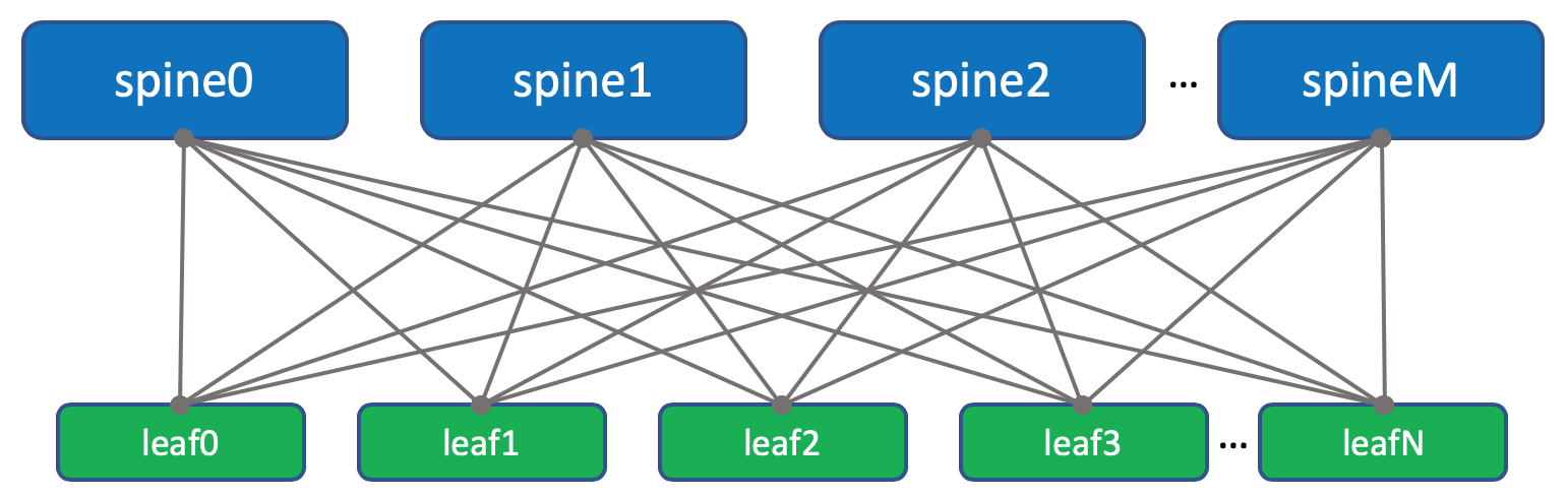

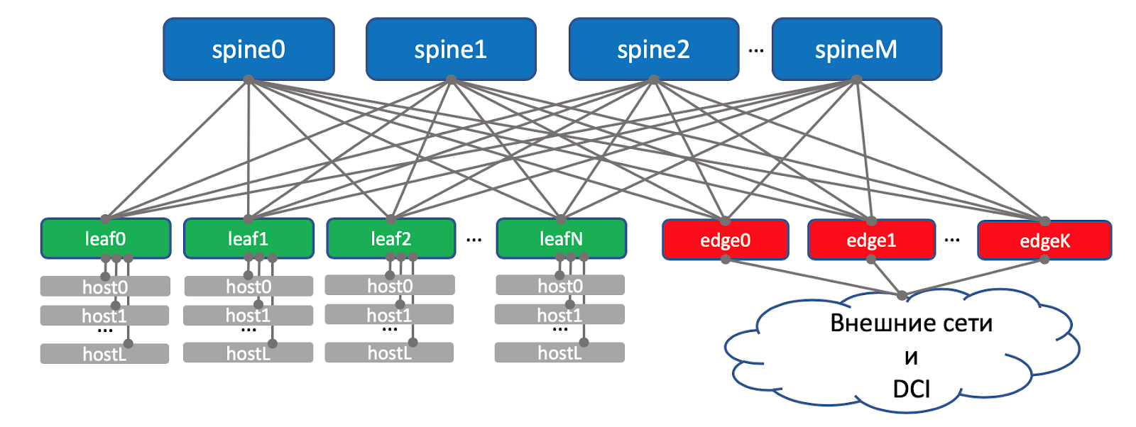

Более привычный вид Leaf-Spine - ещё он называется Folded Clos - потому что словно действительно сложен пополам.
Как построить Гугл
Другое название такой сети - Fat Tree. Вместо весьма интеллектуального, а, соответственно, и склонного к ошибкам и багам уровня агрегации, появляется примитивный уровень коммутации - Spine, задача которого - очень быстро переложить пакет с одного Leaf на другой. К Leaf"ам подключаются машины. Сами Leaf"ы подключаются к каждому Spine"у. А Spine"ы соответственно ко всем Leaf"ам. Таким образом, между любой парой машин будет существовать большое количество равноценных путей (по количеству спайнов) с всегда одинаковым числом хопов - 3 для сети, изображённой выше. Выход же во внешний мир или в другие ДЦ обычно реализуется через отдельные коробки, которые с точки зрения фабрики выглядят как Leaf-коммутаторы, однако гораздо более функциональные. Называются они Edge-Leaf.
Как построить Гугл
Впрочем, привычная операторам реализация границы датацентра всё же имеет право на жизнь. В этом случае функции Edge выполняют спайны. В таком сценарии интеллект отчасти перемещается на Leaf"ы, отчасти на Edge-Leaf"ы.

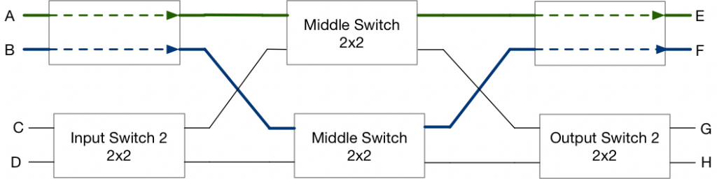

Как уже говорилось выше, топологии Клоза были придуманы для сетей с коммутацией каналов. Поэтому свойство "строго неблокируемые" означало, что независимо от количества уже активных каналов, всегда будет возможность соединить свободный вход со свободным выходом. Неблокируемые при перекоммутации - это топологии, в которых тоже всегда возможно найти свободный канал, но, возможно, придётся перекоммутировать существующий активный. Они требуют меньшее количество свитчей.
Также, существуют топологии с низкой вероятностью блокировки. Если переложить эти термины на сеть с коммутацией пакектов, то неблокируемая сеть Клоза описывает в некотором смысле фабрику без переподписки, когда сумма аплинков не меньше суммы даунлинков. Например, схема с тридцатью даунлинками по 10Гб/с и тремя  аплинками по 100 Гб/с на Leaf - это фабрика без переподписки. И даже при одновременной передаче данных всеми подключенными хостами, всегда хватит аплинков.

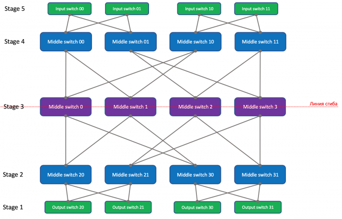

Многоуровневая сеть Клоза

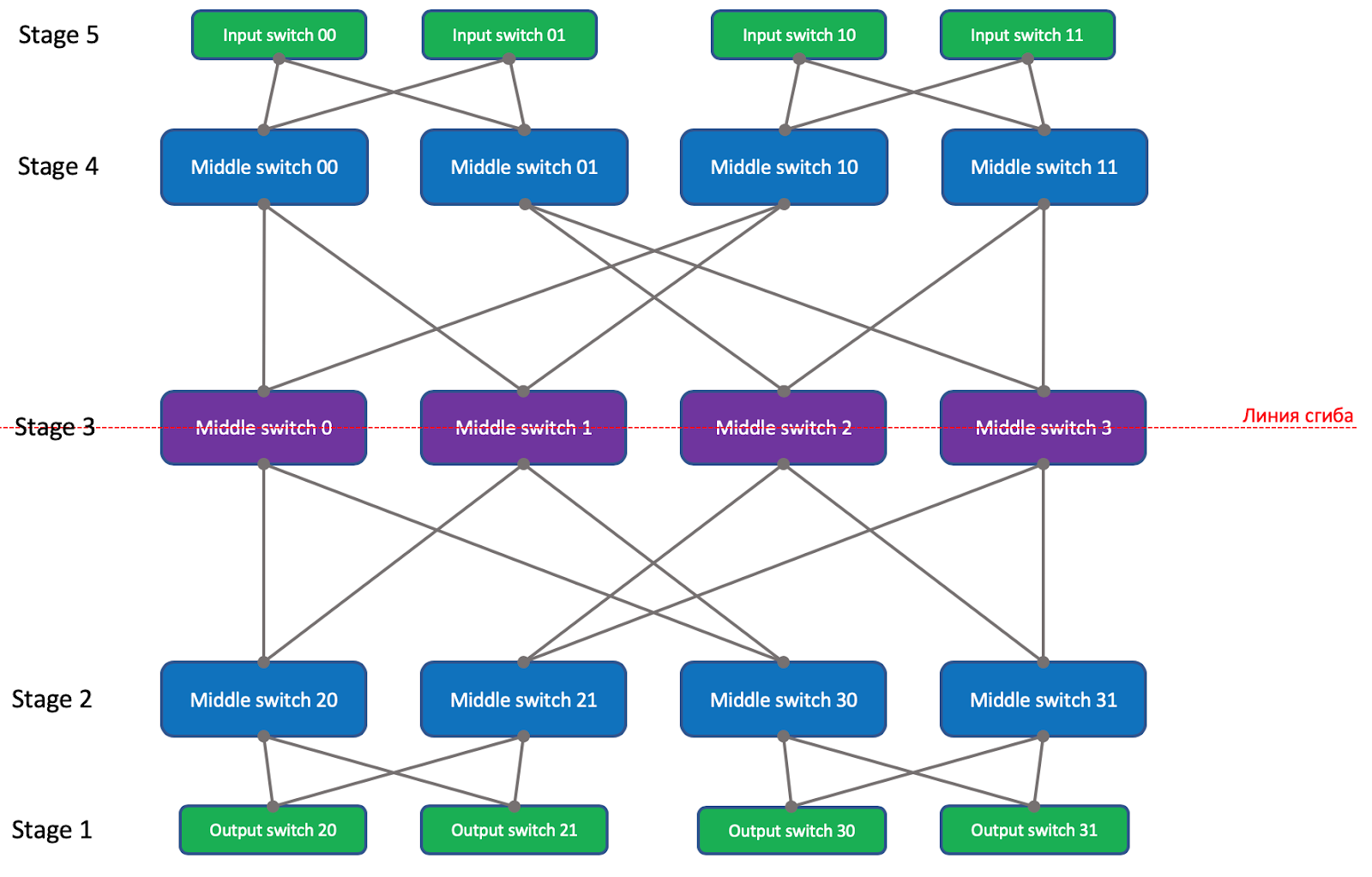

Рассмотренная выше сеть Клоза - трёхуровневая или 3-stage: Input Switch - Middle Switch - Output Switch. Если в ней одни и те же лифы выполняют роль одновременно и передатчиков, и приёмников, её можно сложить пополам по линии Midle Switch. Получается более привычная нам двухуровневая сеть Leaf-Spine.
Пятиуровневая сеть Клоза будет выглядеть так: Input Switch - Middle Switch 1 - Middle Switch 2 - Middle Switch 3 - Output Switch. Вот она повёрнутая на 90 градусов:
Как построить Гугл
Если её сложить по линии центральных Middle Switch, получается такая трёхуровневая сеть (folded clos):
Как построить Гугл
Стоит дать пояснения:
Как построить Гугл
После сворачивания сети Клоза мы получили 4 обособленные группы - их называют POD"ами - Point Of Delivery. В каждой из них свой набор спайнов - это спайны первого уровня.
POD - это универсальная единица при строительстве датацентров - как кубик лего. Можно сказать, при заказе дополнительных мощностей, просто закупают новый POD и подключают его к новой фабрике. Спайны в одном POD"е далее соединены со спайнами в другом POD"е через спайны второго уровня. Но здесь уже не полная связность: не все спайны первого уровня включены во все спайны второго уровня - напротив, есть разделение по так называемым плоскостям - Plane. По одному спайну из каждого POD"а выводится в отдельную плоскость, в которой есть свой отдельный набор спайнов второго уровня. Сделано это не из вредности, а потому, что количество портов на спайнах ограничено и сделать топологию полносвязной просто не получится.
На иллюстрации выше - ограничение в 4 порта. И так по числу уровней можно расти дальше.

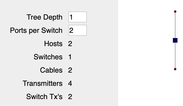

Чтобы обеспечить неблокируемую (без переподписки) фабрику, аплинки по пропускной способности должны быть такими же, как даунлинки. И тут появляется нюанс при масштабировании. Давайте разбираться. Так, если на коммутаторе всего 2 порта, можно включить всего 1 лиф и 2 машины (или сколько угодно лифов и всё равно 2 машины).
Как построить Гугл
или
Как построить Гугл

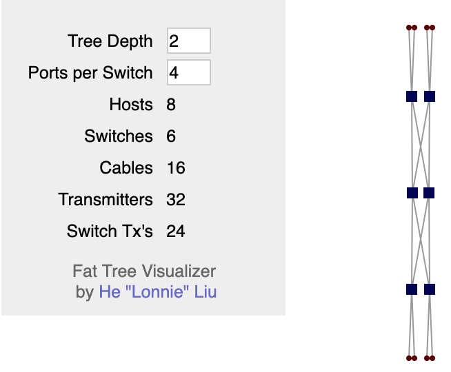

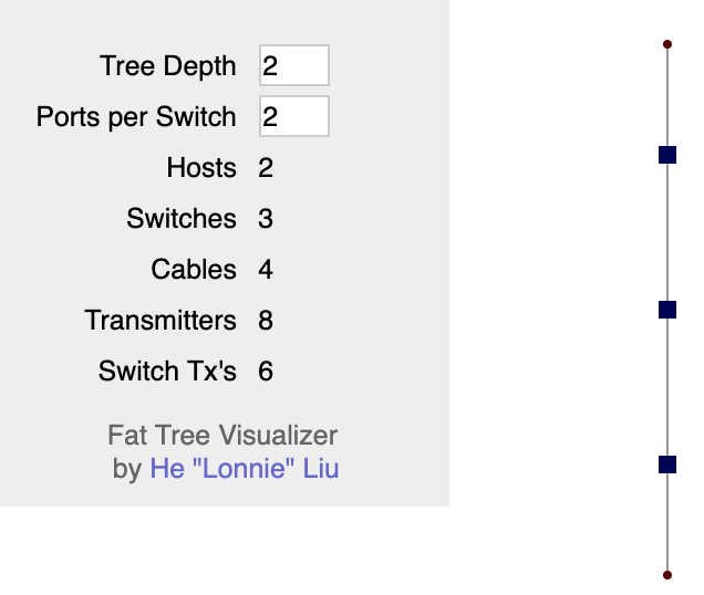

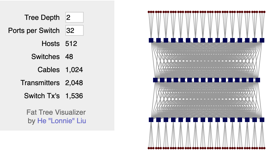

 Если 4 порта, то 4 лифа по 2 даунлинка - 8 машин.
Как построить Гугл
 8 - 8 лифов по 4 даунлинка - и 32 машины.
Как построить Гугл
 Более близкий к реальности сценарий - 32 порта - 32 лифа по 16 даунлинков - 512 машин.
Как построить Гугл

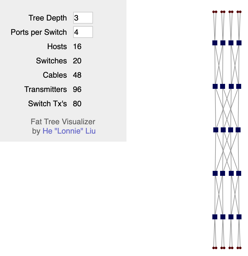

То есть, от числа портов напрямую зависит число машин, которое возможно подключить. При дальнейшем масштабировании всё больше растёт число спайнов. Это при трёхуровневой сети Клоза (лиф-спайн-лиф). Однако если добавить ещё один уровень, то станет дышаться легче:
Как построить Гугл

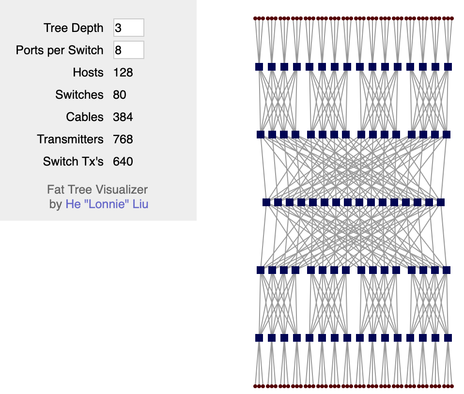

 Тогда при 4 портах можно подключить 8 лифов и 16 машин, а при 8 - 128.

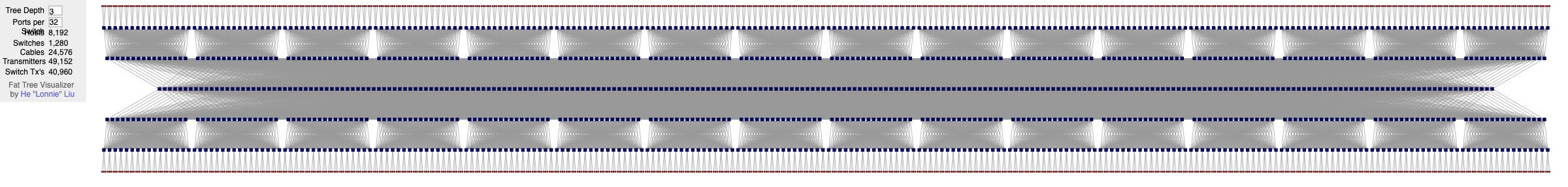

Как построить Гугл

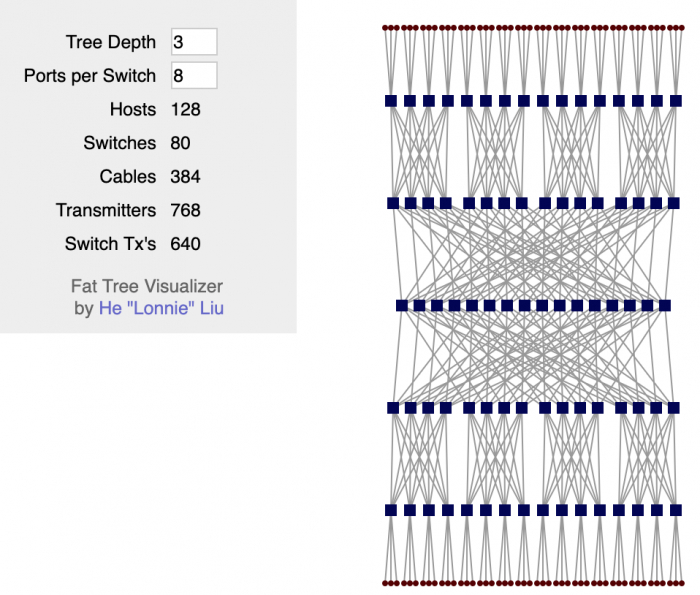

32-хпортовые свитчи тогда позволят подключить 8192 хоста - в 16 раз больше, чем в трёхуровневой сети Клоза.
Как построить Гугл

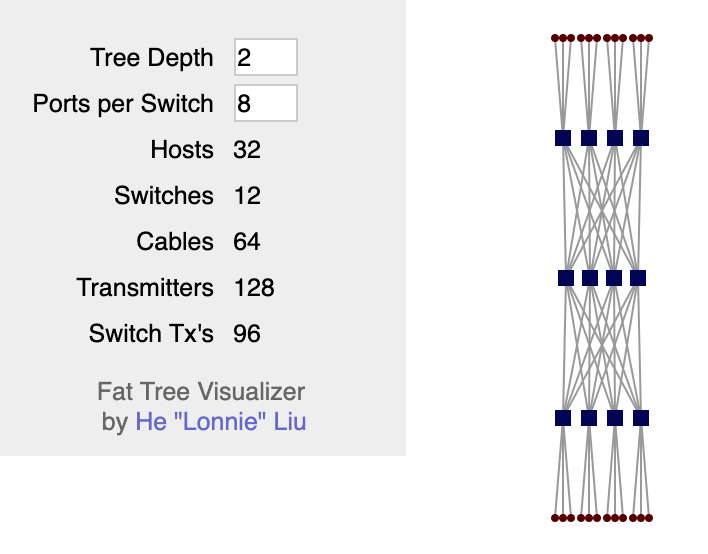

Посоветую вот этот простой, но  изящный инструмент, который рассчитает количество и возможных хостов, и необходимых свитчей, и кабелей. Я склонил репу себе, и вы можете поиграться прямо сейчас. А ещё детальные вычисления для сети Клоза даны тут.

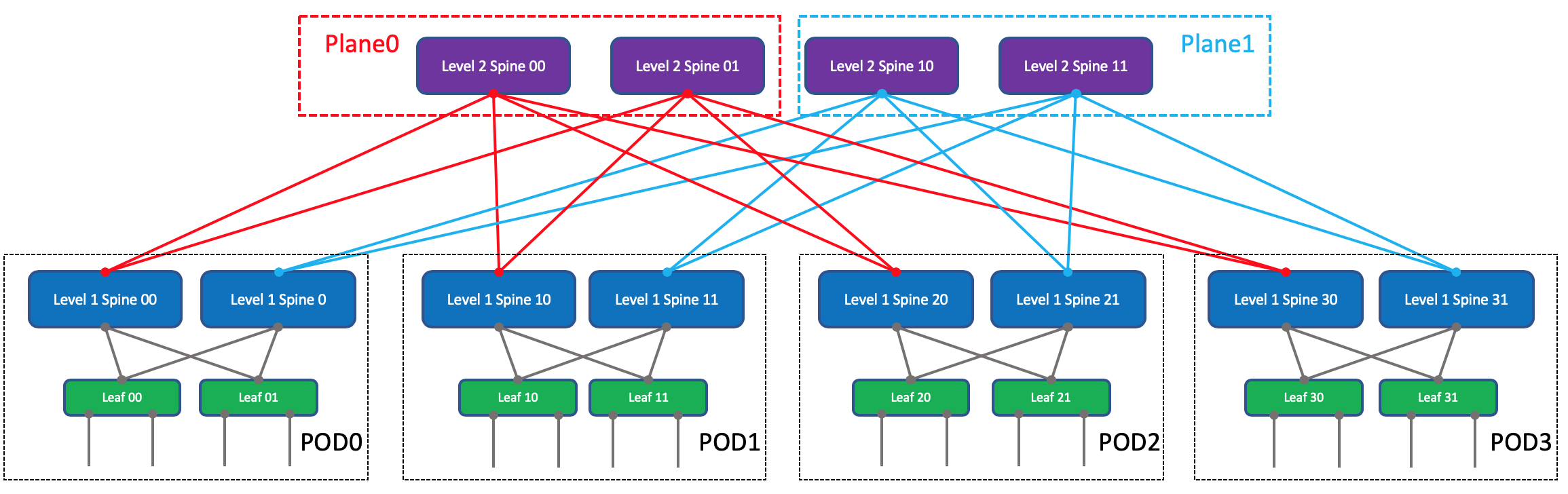

В-третьих, фабрика, основанная на топологии Клоза, должна быть построена почти в полном объёме ещё до того, как туда запустят первые сервисы.
Как построить Гугл
Например, тут вы не можете не построить одну плоскость, как не можете не поставить один из спайнов в плейне. С одной стороны, это деградация пропускной способности, с другой - отсутствие резервирования, если речь идёт о двух устройствах. Я немного лукавлю, конечно: не всегда нужна сразу вся запланированная пропускная способность, поэтому можно запланировать 32 плейна, а начать с 4 и плавно добавлять их по мере необходимости.
Но! При таких масштабах совсем иначе стоит вопрос коммутаций - это, на самом деле, не самые простые задачи проектирования и экономики. Многие сотни километров оптики должны быть проложены ещё в момент строительства. И на этом фоне, стоимость самих коробок может быть гомеопатически малой. То есть, к моменту запуска нагрузки, сеть должна быть уже практически полностью построена.

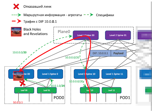

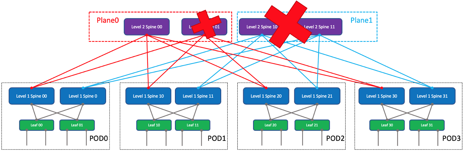

В-четвёртых (впрочем это сложно назвать недостатком, скорее особенностью), это маршрутизация. Мы тут используем горячо любимый BGP. И он хорош. Но сценарии отказа и распространения маршрутной информации нужно продумывать очень тщательно. На большой сети мы не можем позволить везде бегать спецификам с торов. Во-первых, их может быть слишком много, что может вызывать исчерпание ресурсов FIB (например, ECMP-групп). Во-вторых, малейшие флапы линков будут вызывать наводнение всей сети обновлениями. Агрегирование маршрутов позволяет решить обе сложности, однако создаёт новую: блэкхолинг трафика. Вот ситуация, которая к нему приведёт:
Как построить Гугл
  • За Leaf 00 живёт хост 10.0.0.1.
  • Leaf 00 анонсирует маршрут 10.0.0.0/24 на Level 1 Spine 00 (и на Spine 01, конечно).
  • Рвётся линк между Leaf 00 и Spine 00.
  • Маршрут 10.0.0.0/24 исчезает.
  • Leaf 01 продолжает анонсировать маршрут 10.0.1.0/24 на Spine 00, зажигая агрегат 10.0.0.0/20.
  • Level1 Spine 00 анонсирует этот агрегат на Level2 Spine 00.
  • А тот его переанонсирует в другой POD.
  • POD1 имеет 4 маршрута 10.0.0.0/20 - через спайны второго уровня: Spine 00, 01, 02, 03.
  • Хосты отправляют трафик на DIP: 10.0.0.1.
  • Этот трафик балансируется по 4 путям.
  • Тот трафик, который приходит на Level 2 Spine 00 далее попадает только на Level 1 Spine 00. Однако на нём нет маршрута к специфику 10.0.0.0/24, а агрегат указывает в Null, поскольку на этом устройстве и зарождён.
То есть, при наличии нескольких рабочих путей, в этом случае четверть трафика будет теряться. Это особенность Клоза: при движении на север есть много путей, а на юг - всегда только один. И с агрегацией нужно быть предельно аккуратным.
