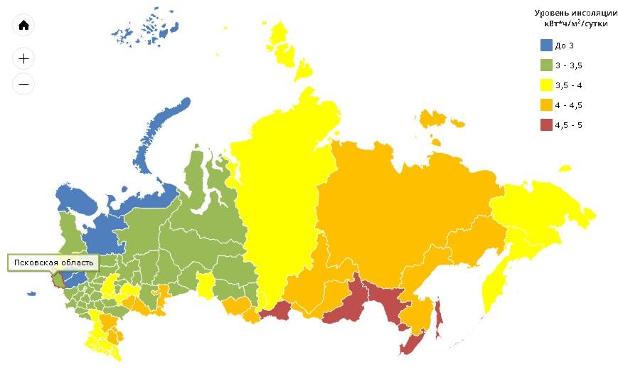

Солнечная электростанция. В основе расчета солнечной электростанции нужно учитывать два параметра. Это необходимая мощность потребления и количество солнечных дней в году. Исходя из этого необходимо сначала определить сколько понадобится электроэнергии, и сколько дней в году будет работать система.
Солнечная электростанция для частного дома

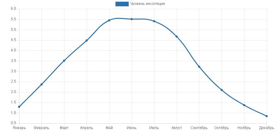

Инсоляция определяет количество солнечных дней в году. От этого будет зависеть мощность и количество электроэнергии, генерируемой солнечными батареями. Уровень инсоляции для Псковской области оставляет 3-3,5 кВт*ч/м2/сутки, что уже неплохо. Теперь посмотрим график распределения инсоляции в году.
Пиковые значения солнечных дней в году приходятся на май, июнь и июль. В зимний период солнца значительно меньше (данные взяты  для Псковской области, значения уровня инсоляции могут варьироваться от региона к региону).
Вот такие исходные данные мы получили. И, при весьма скромном бюджете, решили всё-таки реализовать данный проект. Что у нас получилось, с какими трудностями пришлось столкнуться - читайте далее.

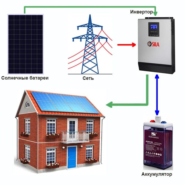

Принцип работы гибридной солнечной электростанции
Система состоит из трёх элементов: солнечные панели, аккумуляторы и гибридный инвертор.
Основа всего - гибридный инвертор, который способен в потребляемую от внешней сети энергию "подмешивать" энергию, выработанную солнечными панелями.
Принцип работы таков: дом потребляет энергию от солнечных панелей, но при ее нехватке использует мощности внешней сети. Когда внешняя сеть отсутствует, гибридный инвертор переходит на автономную работу, при которой используется энергия солнечных панелей и энергия аккумуляторов.

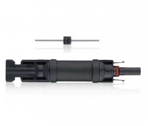

  • 1 x Коннектор МС4 Y-3;
  • 3 x Диод шоттки МС4 10А;

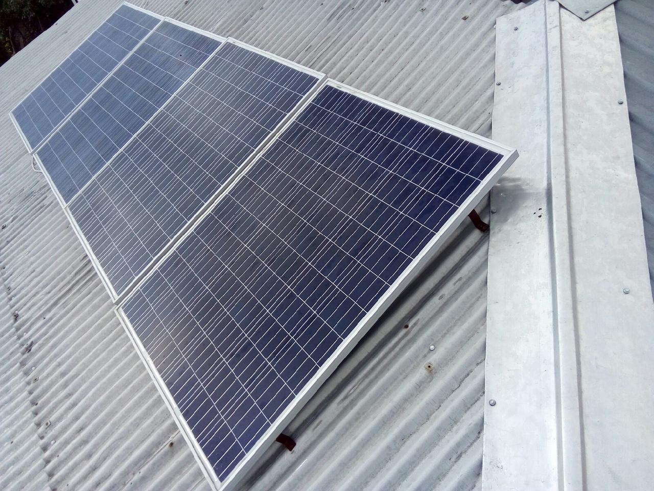

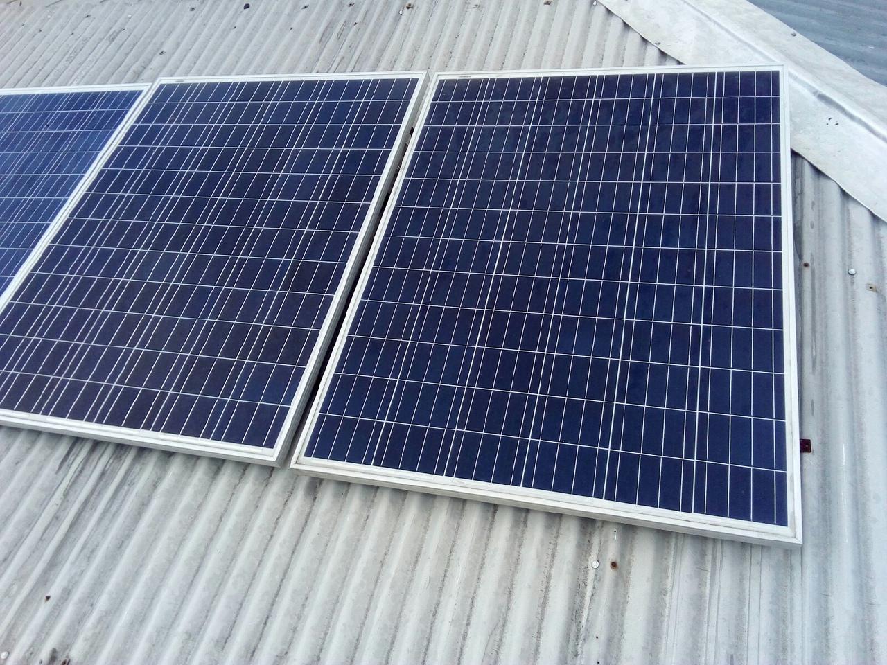

Все четыре солнечные батареи  мы разместили на крыше надворной постройки. Место установки было выбрано неслучайно, так как солнечные панели нужно направить на  юг, чтобы они получали больше солнца в течение всего дня.
Перед установкой нужно тщательно продумать расположение компонентов солнечной электростанции. Протянуть провода от панелей до места расположения инвертора. Провода выбрали сечением 6 мм², так как по ним будет передаваться напряжение до 100 В и ток 25–30 А. Такой запас по сечению позволяет минимизировать потери на проводе.
Солнечные панели были собраны в две группы по две панели в каждой.
Солнечная электростанция для частного домаСолнечная электростанция для частного дома
Группы панелей между собой подключены параллельно специальными коннекторами, обеспечивающими хороший контакт и герметичность соединения - называются MC4.
Коннектор MC4 30A

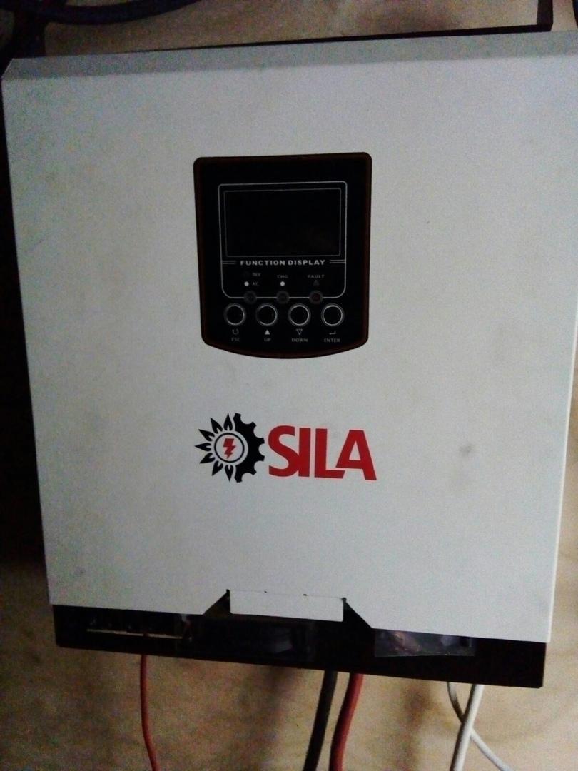

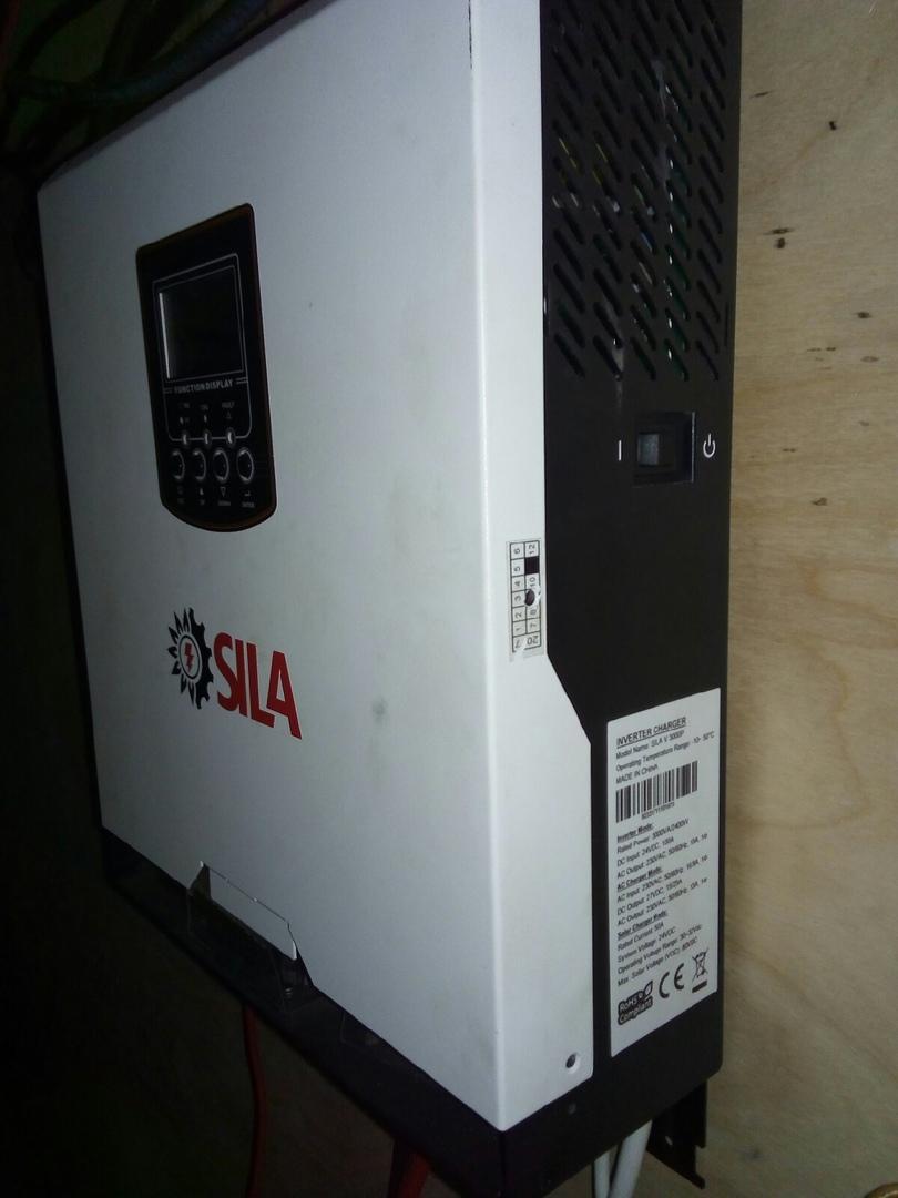

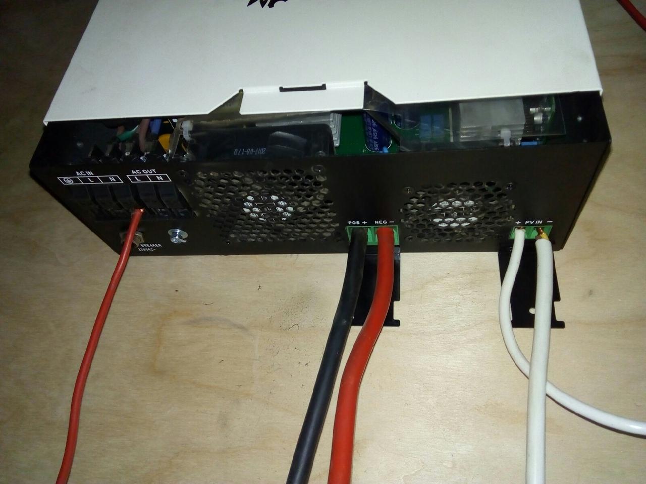

Подключение гибридного инвертора  производится с нижней стороны на клеммные колодки и винтовые зажимы:

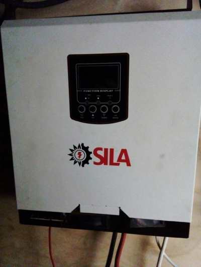

На передней панели находятся четыре кнопки управления режимами индикации и управления инвертором.
Индикация - дисплей у инвертора LCD и дает полную информацию о состоянии и параметрах во время работы системы. На дисплее отображается схема работы, напряжение и частота входа и выхода по высокому напряжению, потребляемая мощность нагрузки, генерируемая мощность солнечных панелей, напряжение аккумуляторной батареи и потребляемый от нее ток.
Также, на передней панели выведены три светодиода для информирования о состоянии основных режимов работы инвертора.

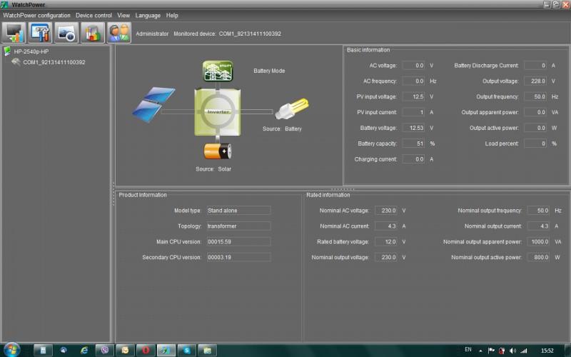

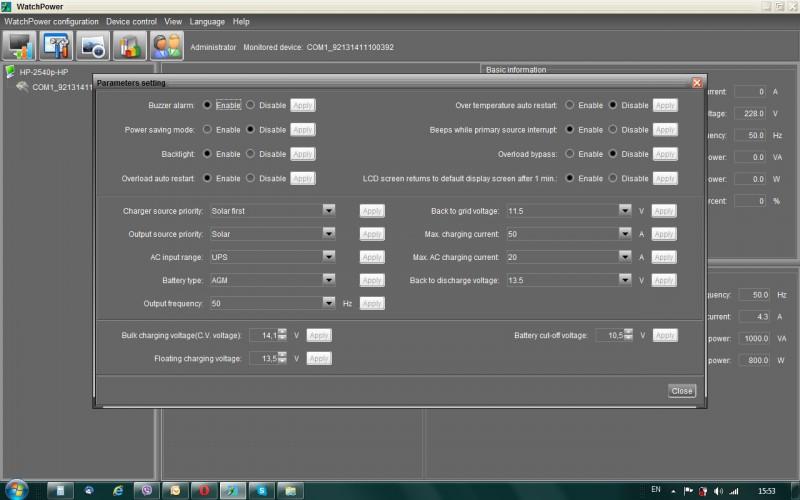

Помимо органов управления, инвертор обеспечивает легкую и доступную настройку и визуализацию рабочих процессов через ПО, скачать которое можно на сайте производителя. Подключается инвертор к компьютеру через шнур (идет в комплекте поставки) к порту RS232. Если у вас нет данного порта, то нужно дополнительно приобрести переходник USB-RS232.
Установленное ПО автоматически находит подключенный инвертор. Выглядит оно следующим образом:
А вот здесь можно произвести точную настройку инвертора под Ваши задачи:
