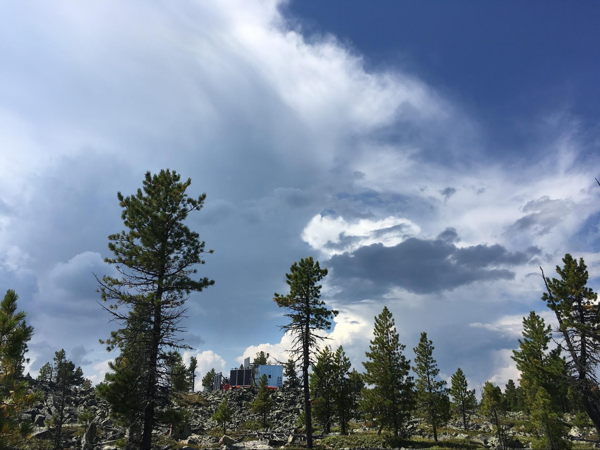

Где-то здесь в Саянах расположен ретранслятор

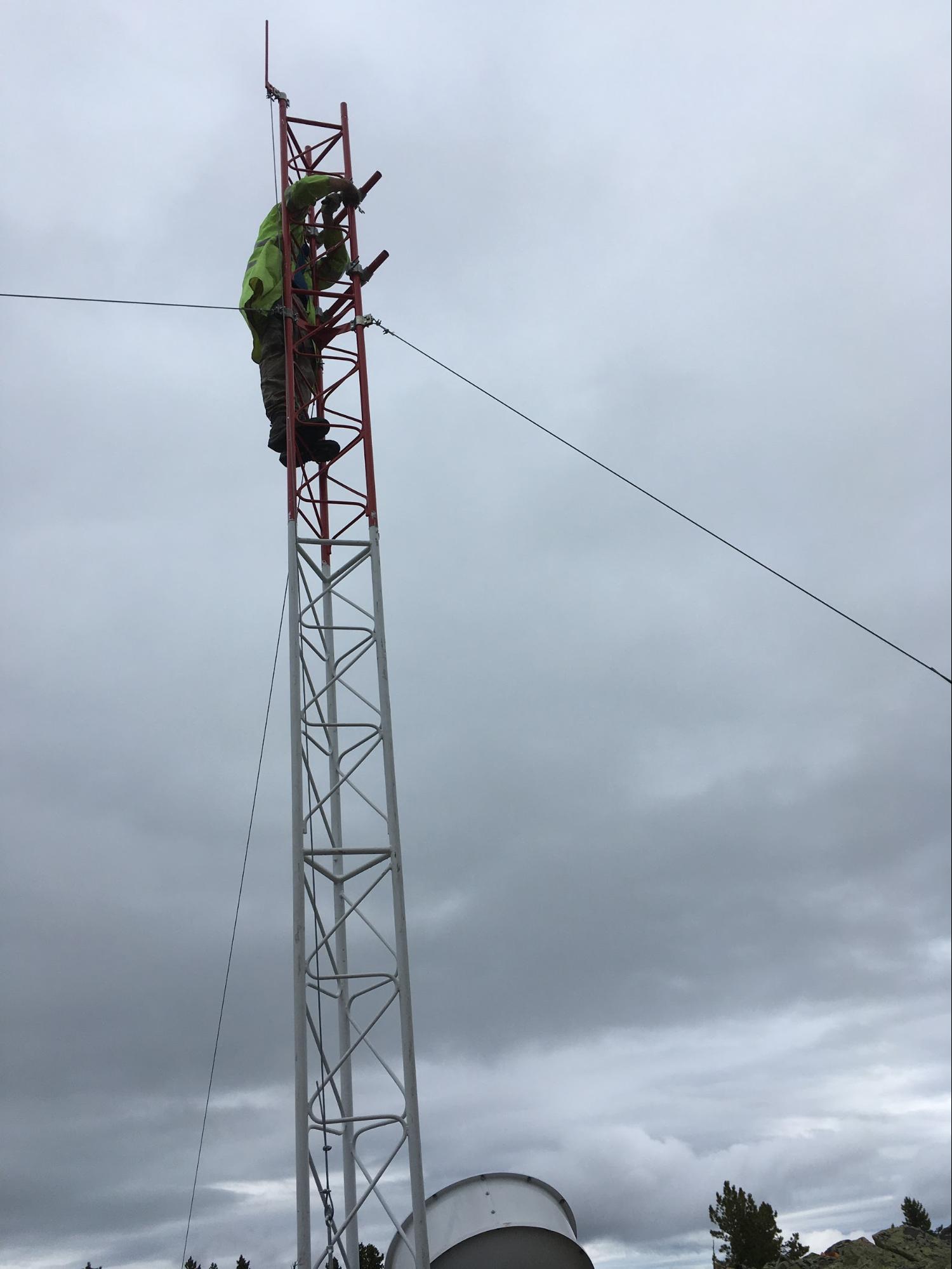

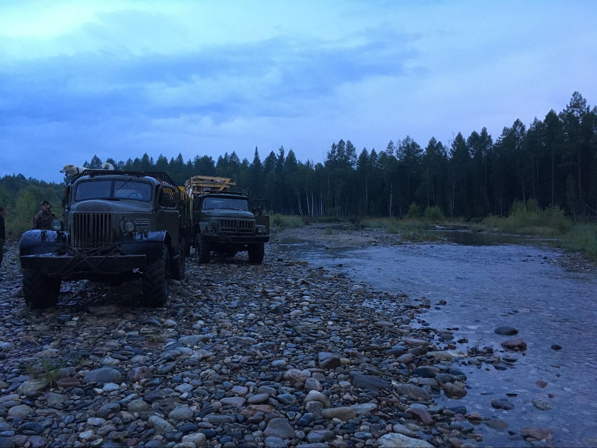

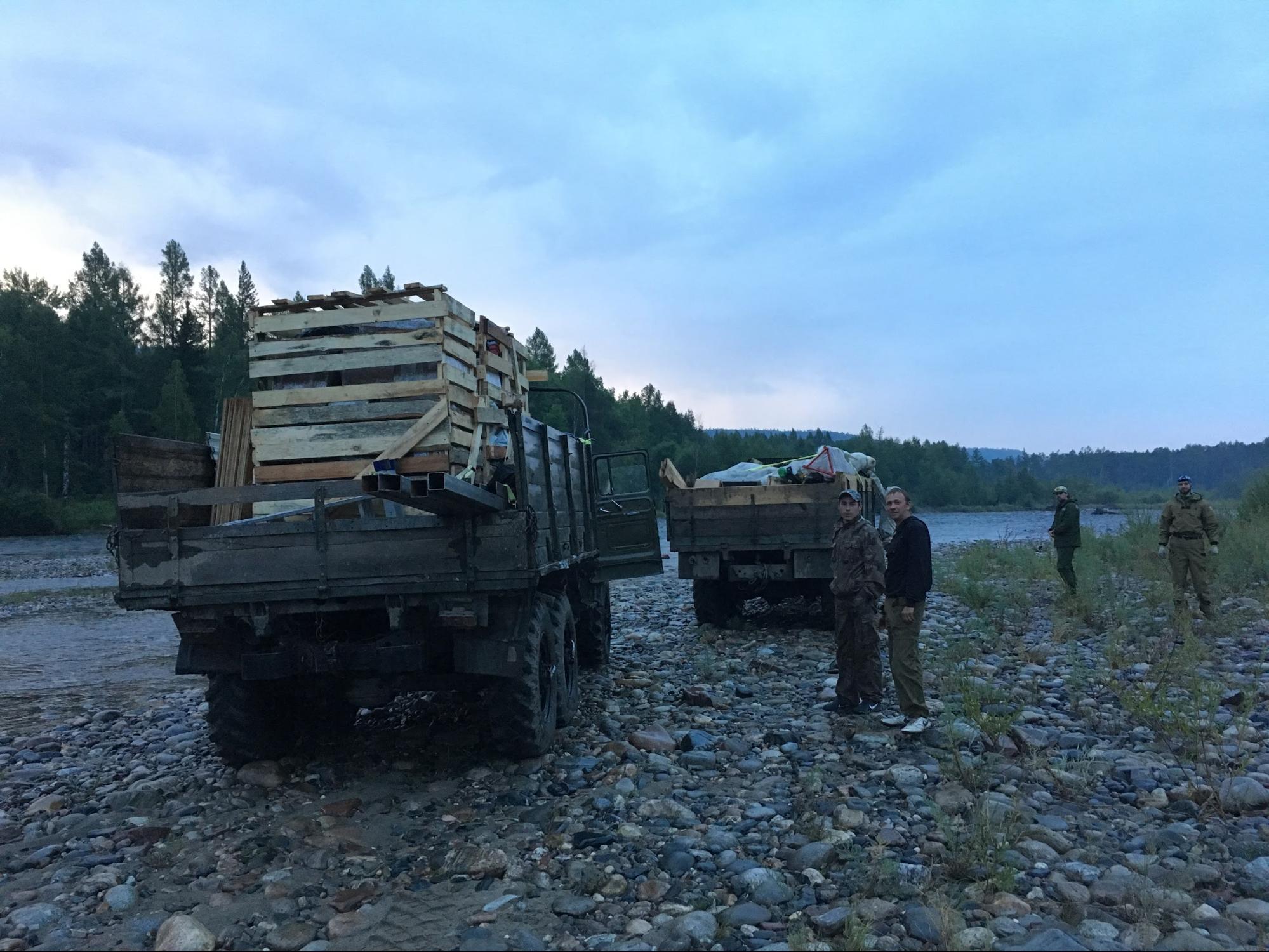

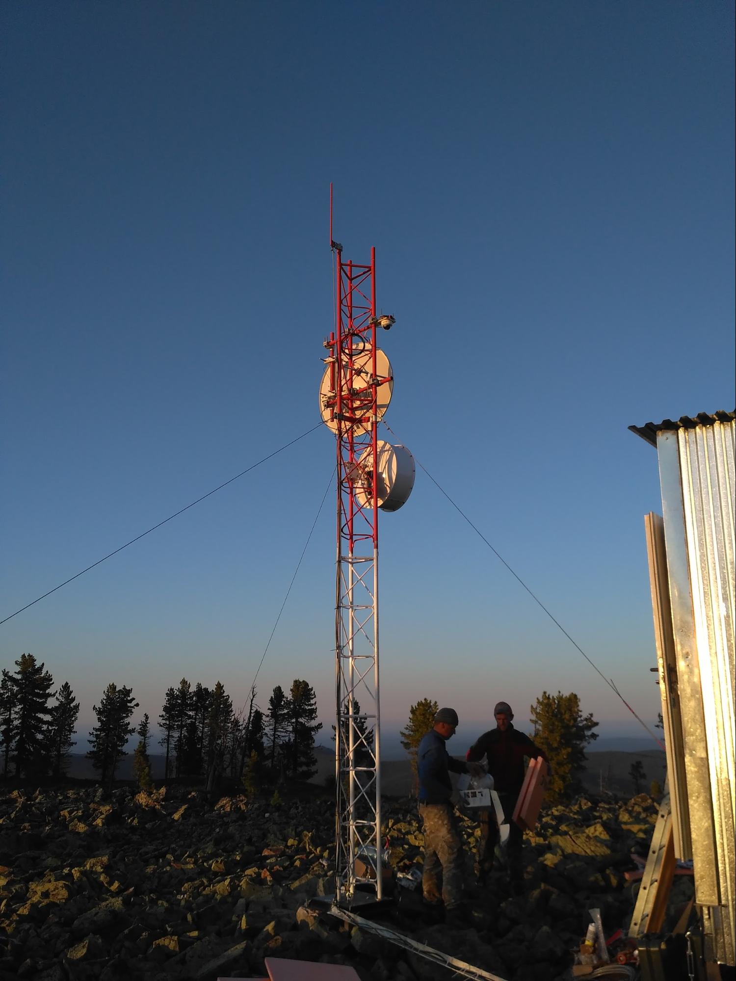

В августе 2018 года группа специалистов "Да-Телеком" все же выдвинулась на место установки ретранслятора. Чтобы добраться до места назначения, сотрудникам оператора пришлось преодолеть порядка 5 часов по дорогам общего пользования в сторону от Иркутска, а также еще 8 часов заброски в горы на грузовике.

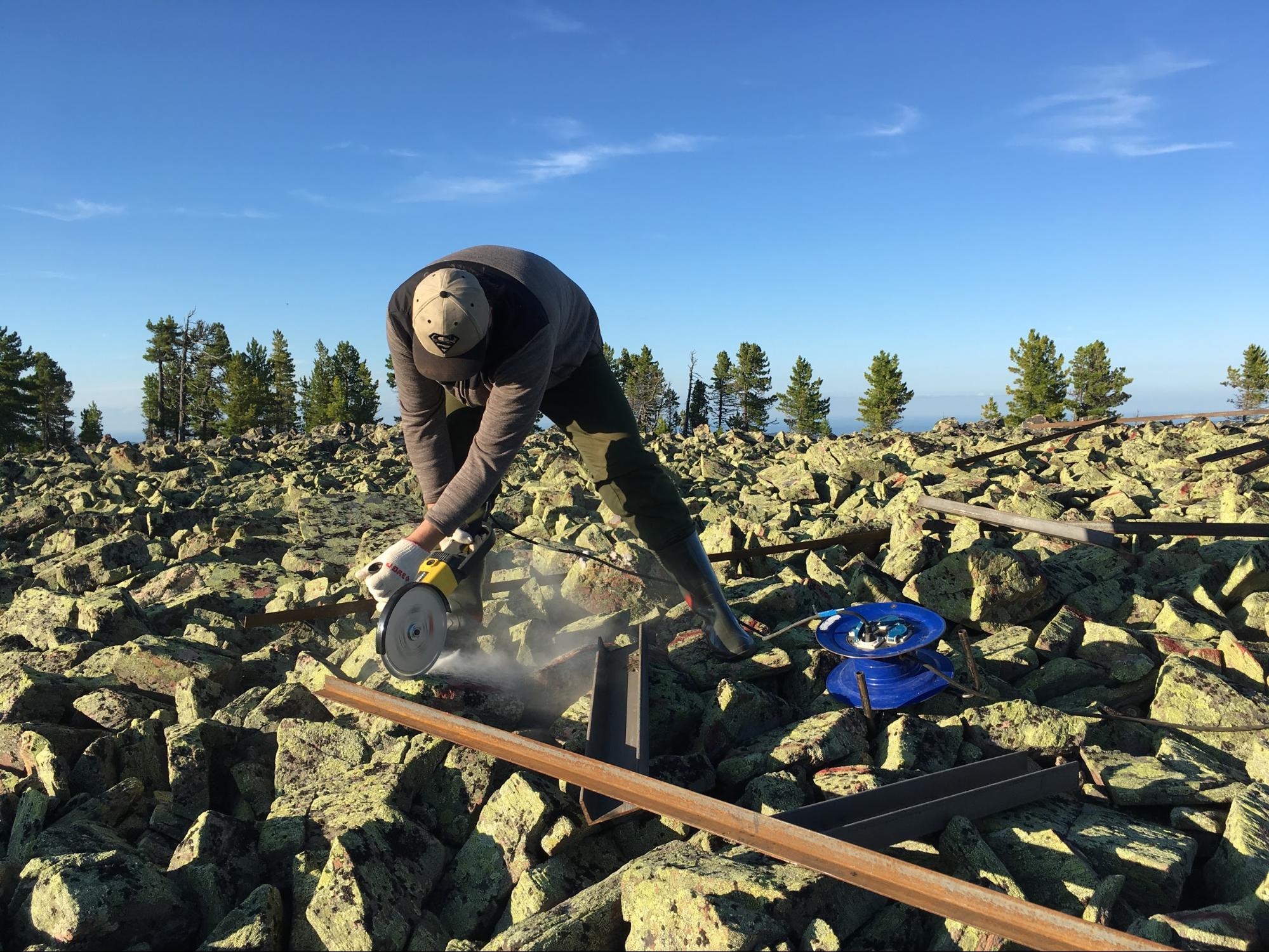

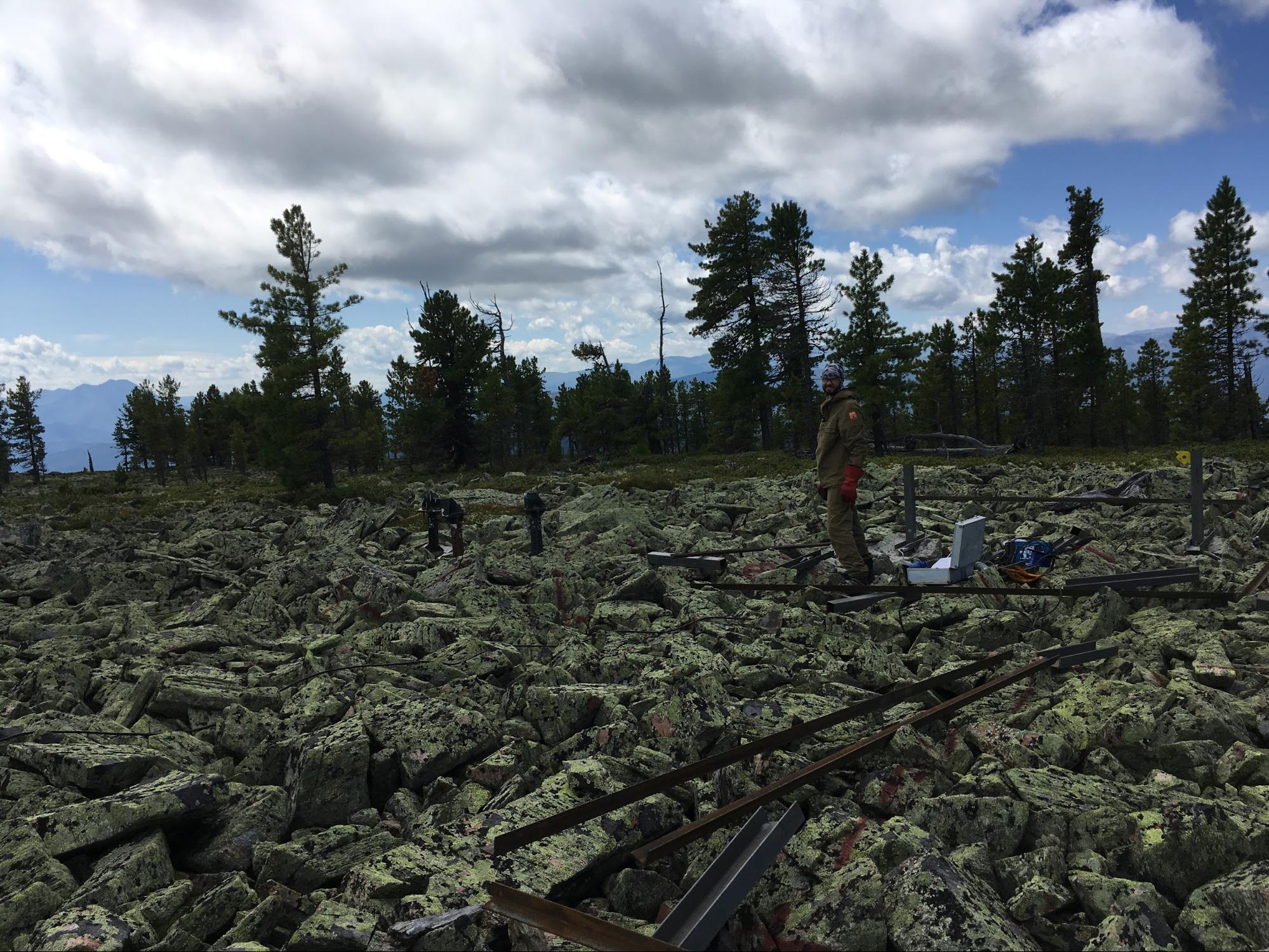

"Этот проект полностью наша разработка, поэтом монтаж был спланирован предварительно. При этом по ходу монтажных работ приходилось несколько импровизировать и вносить коррективы",- рассказывает Дмитрий Малов.

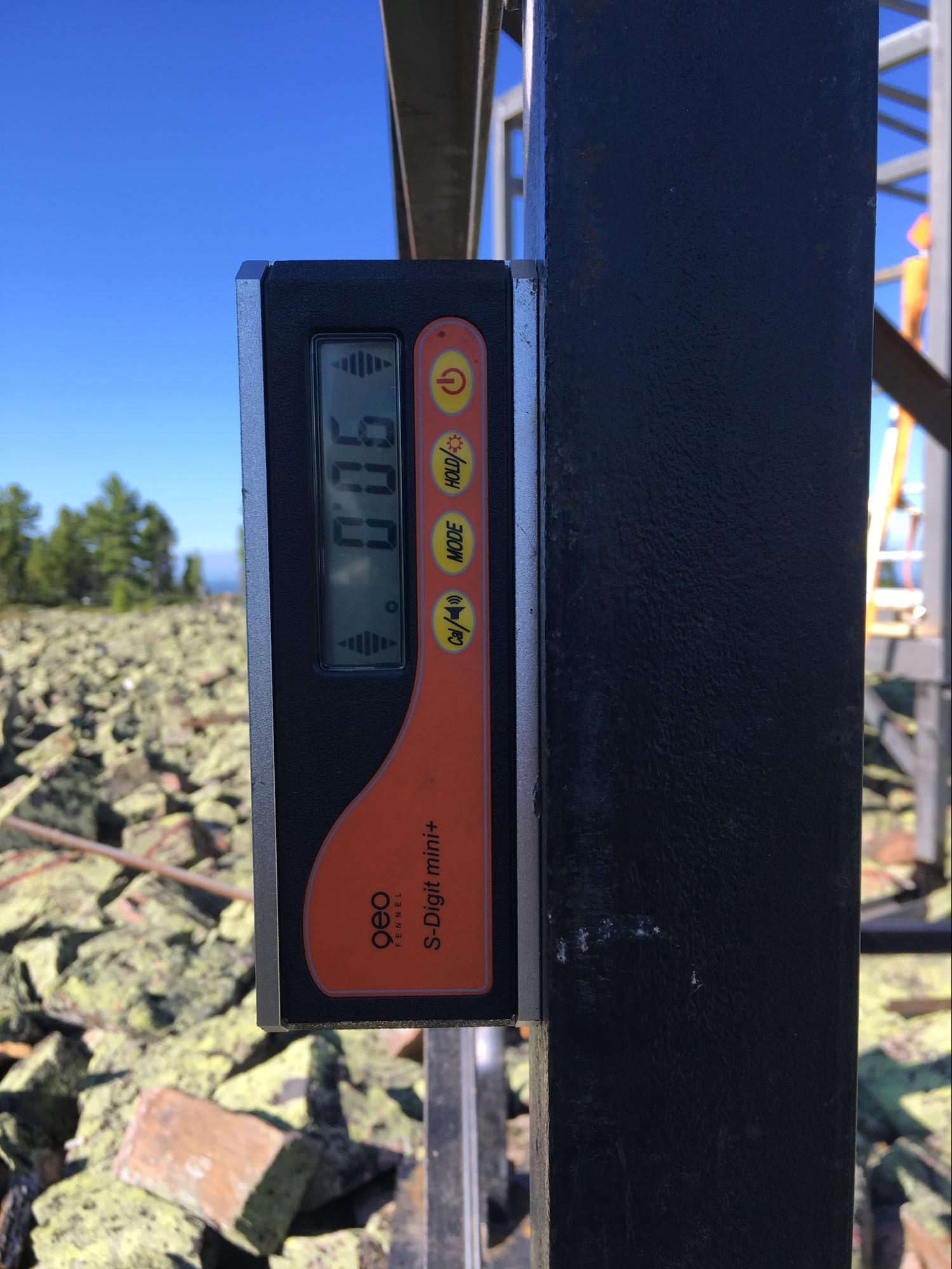

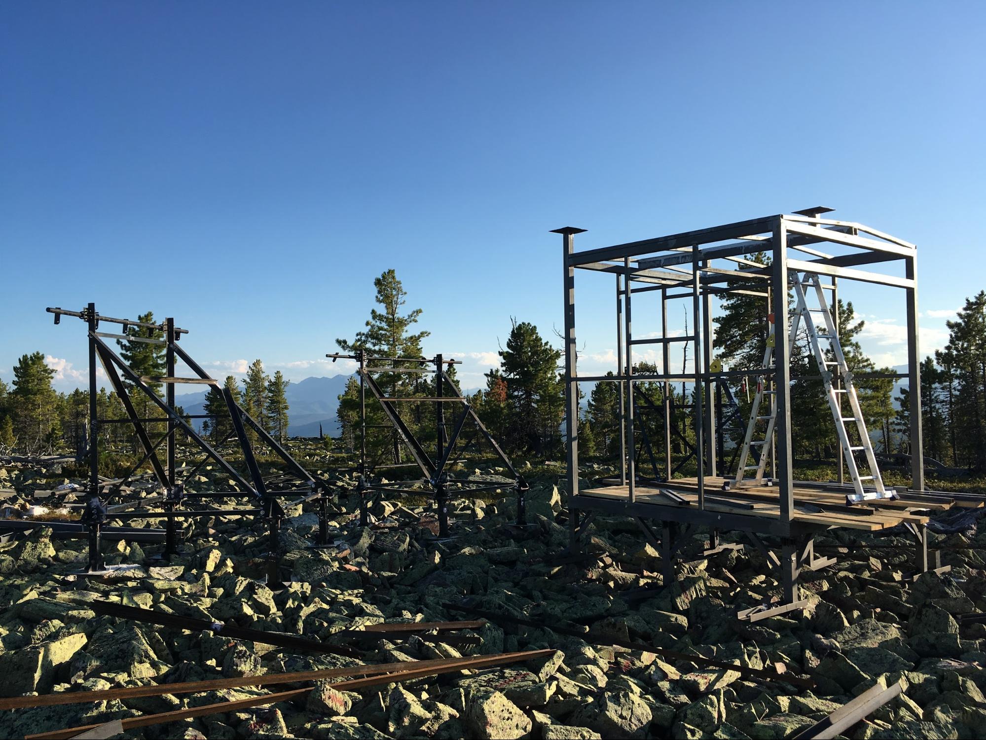

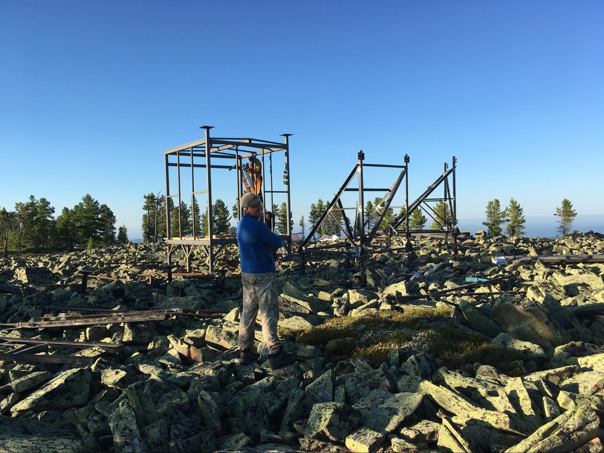

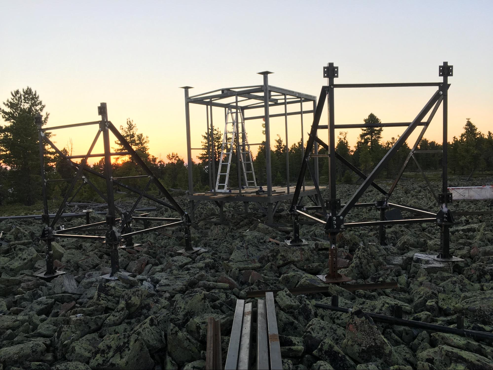

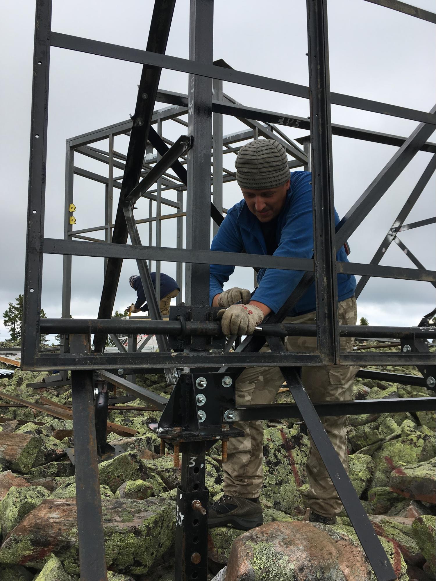

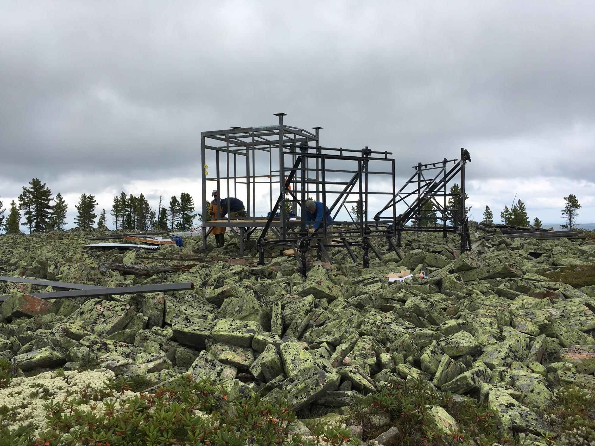

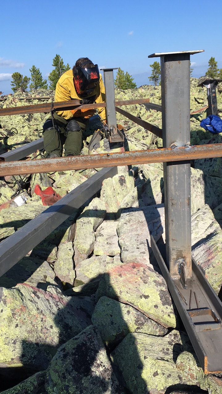

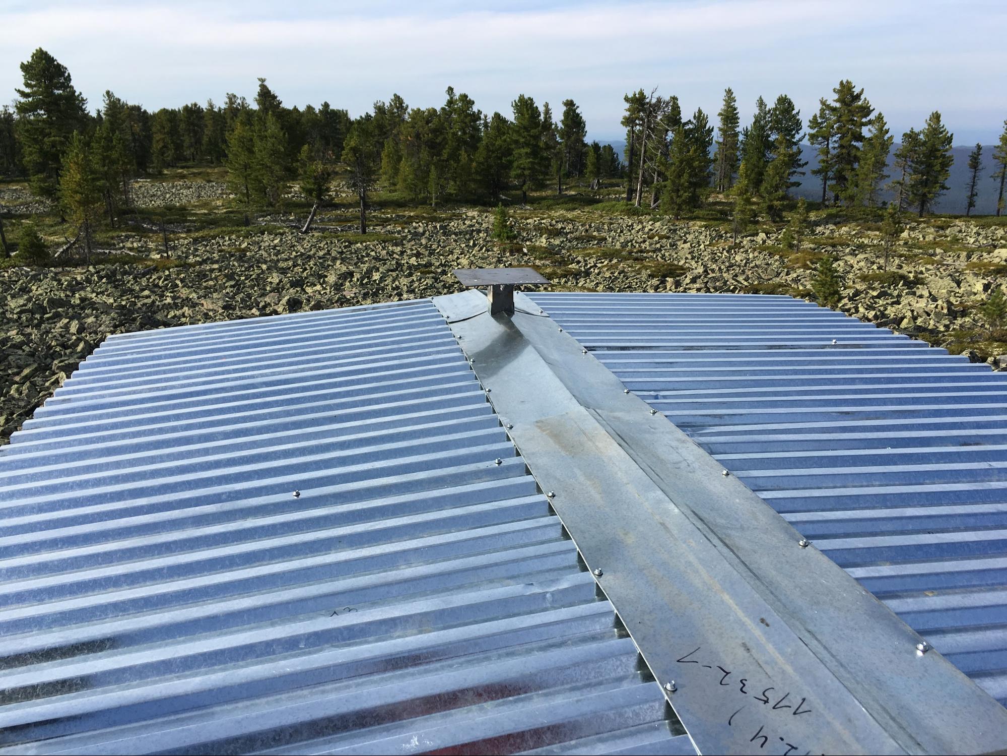

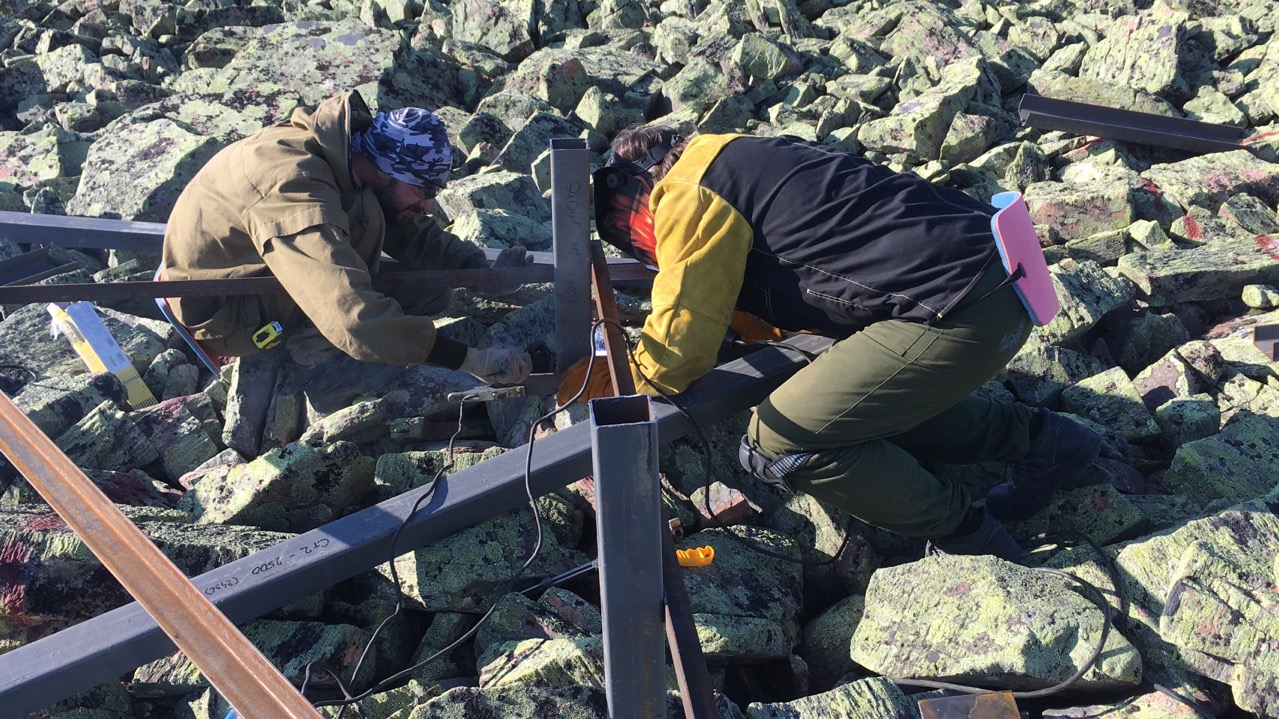

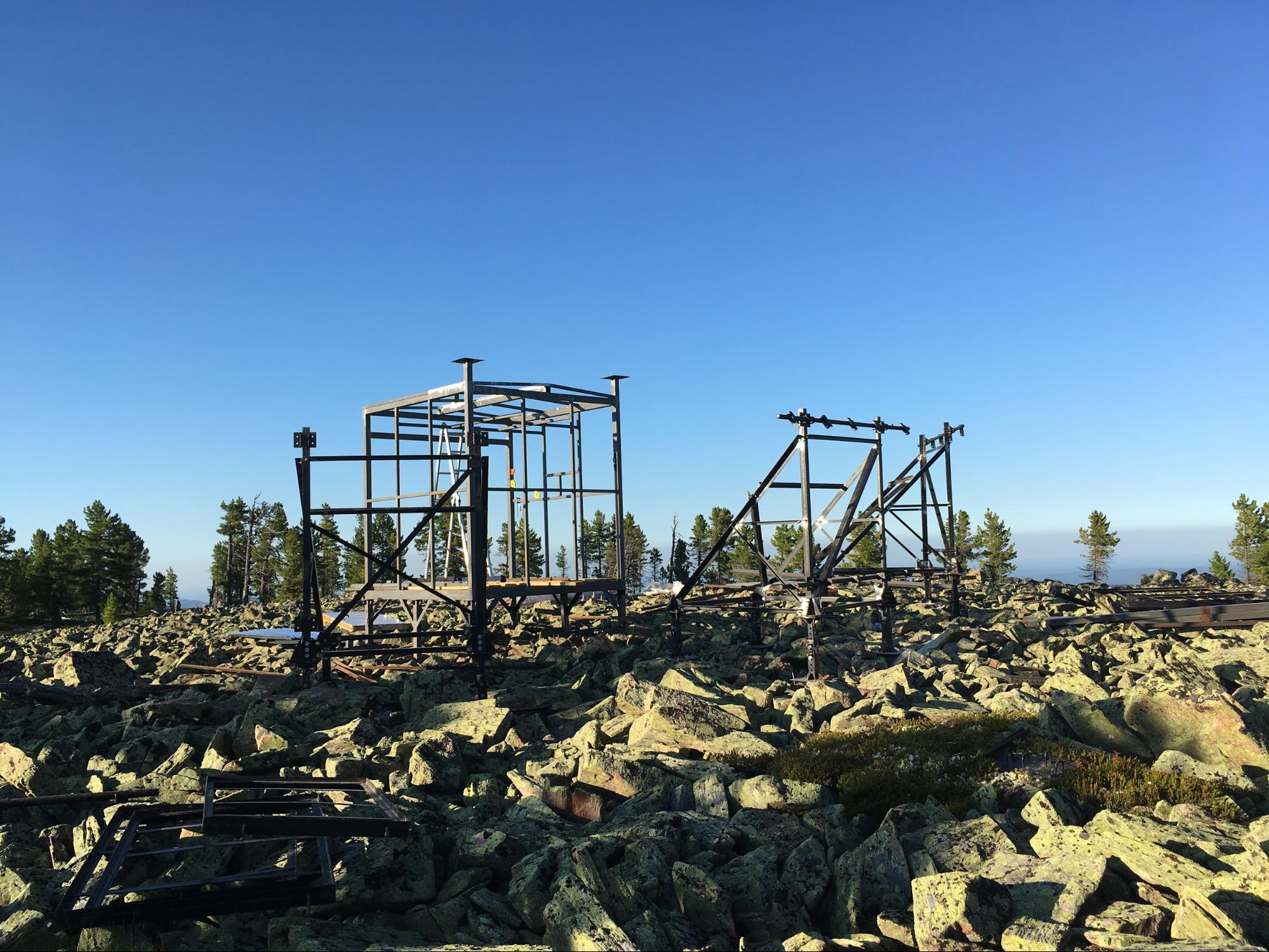

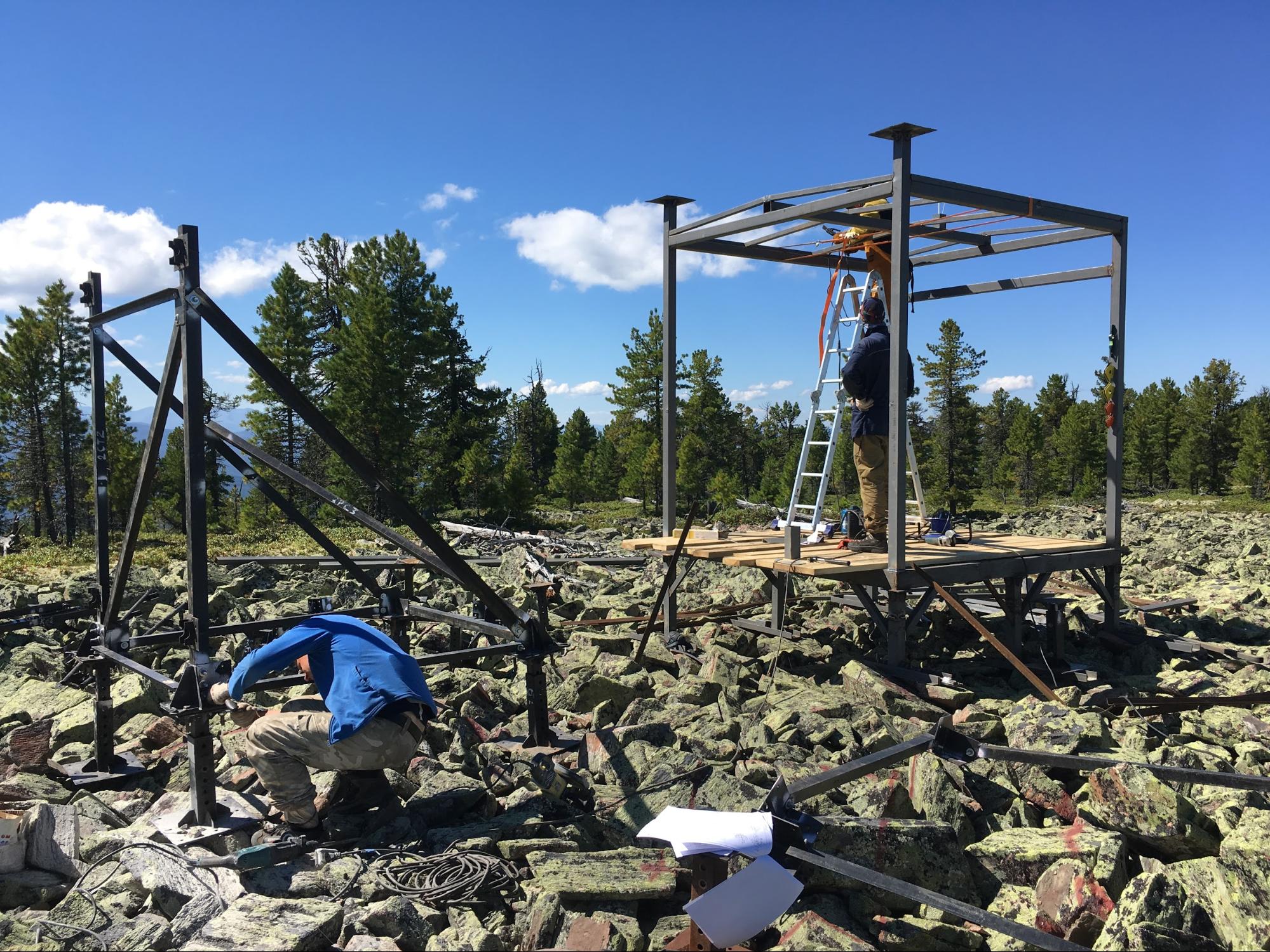

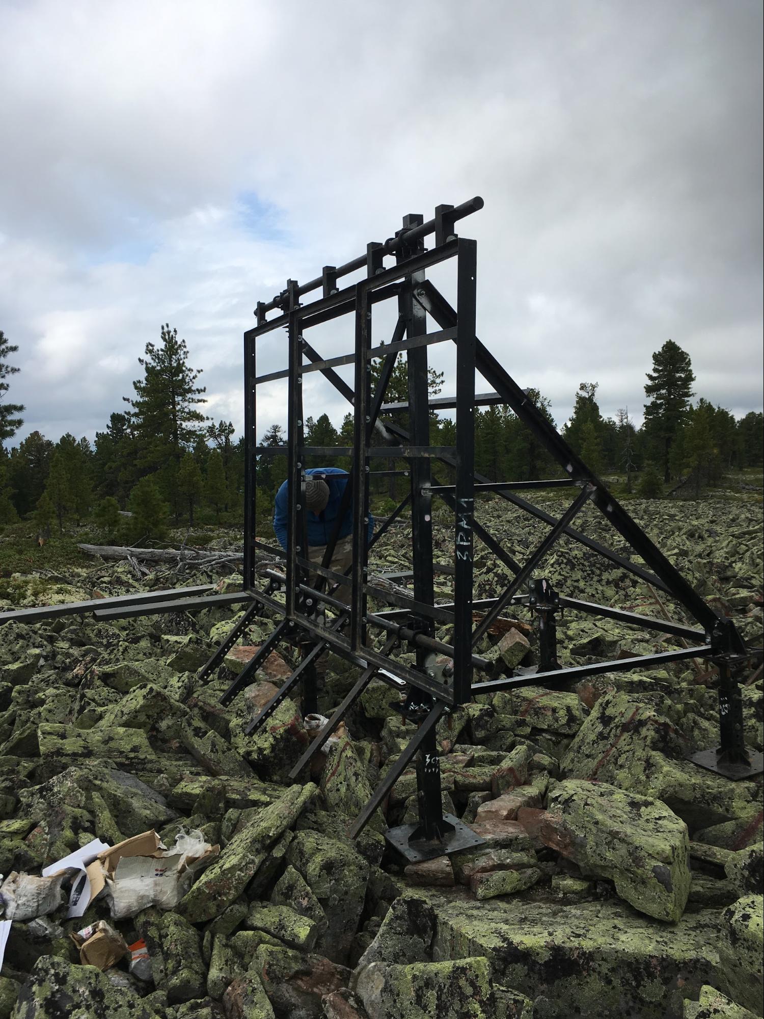

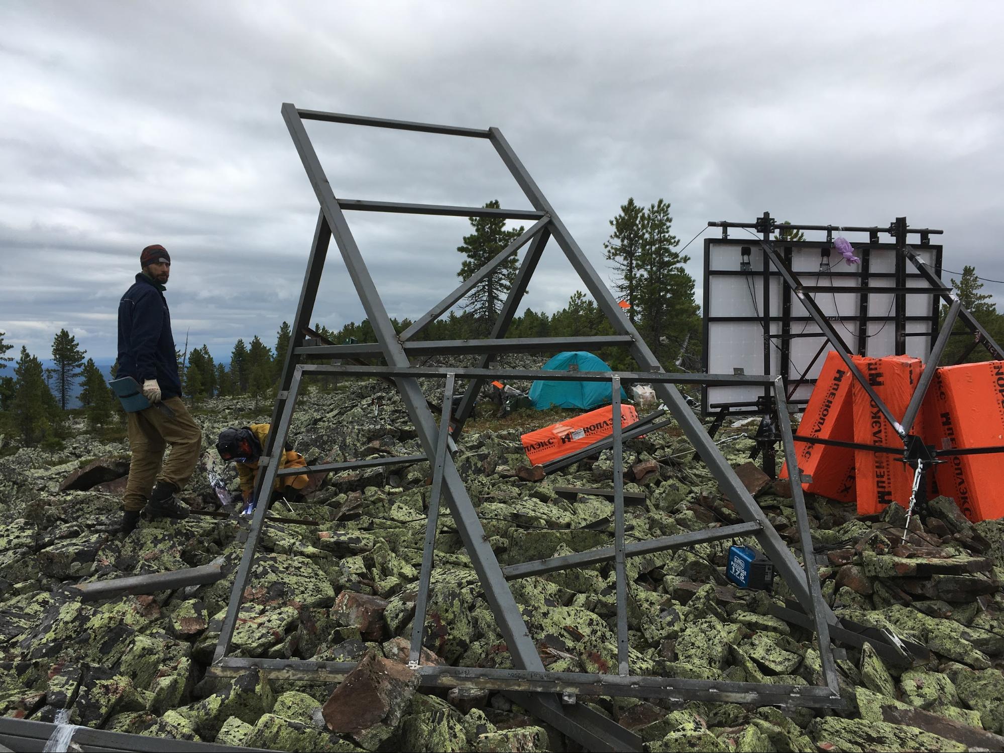

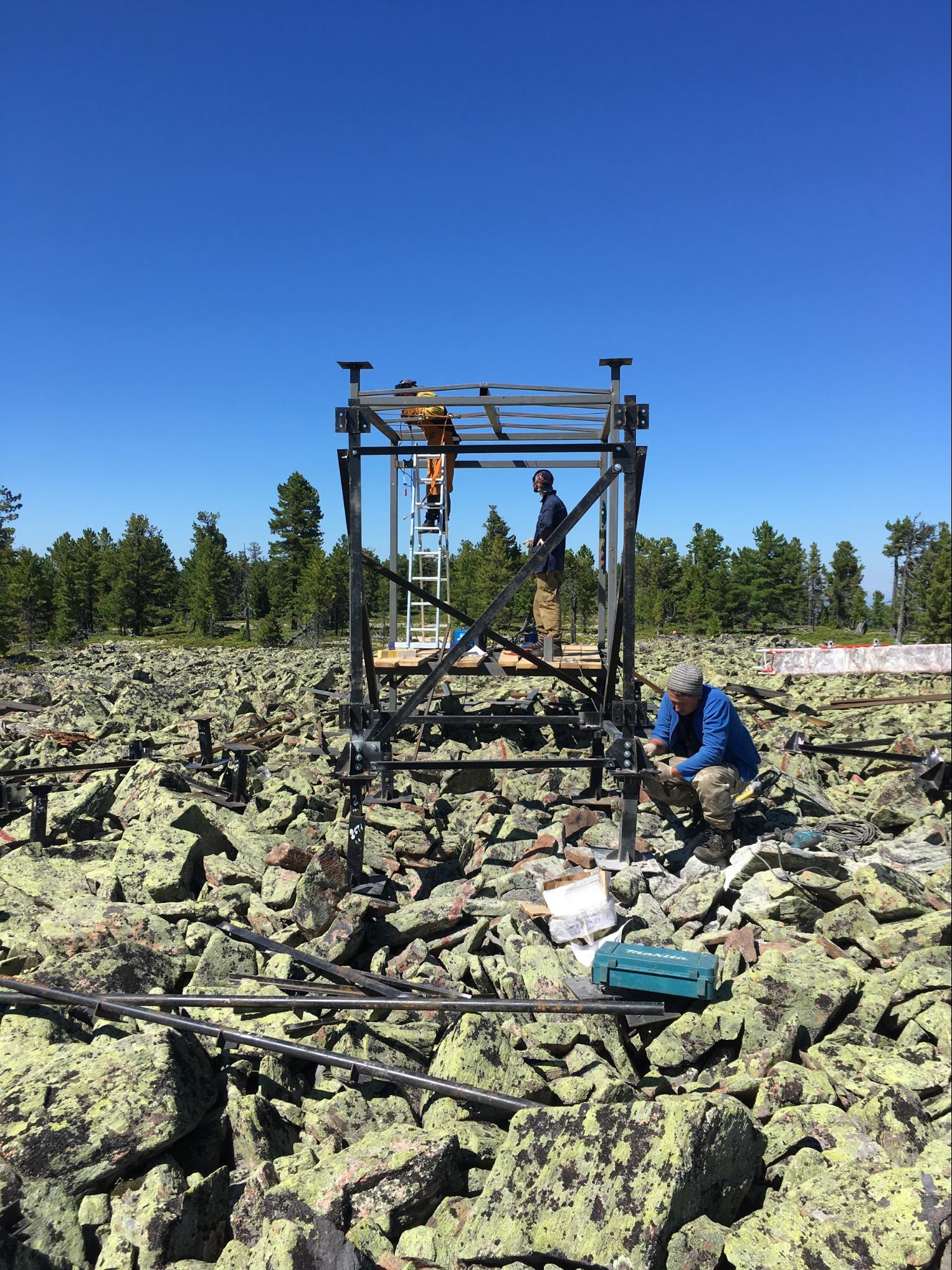

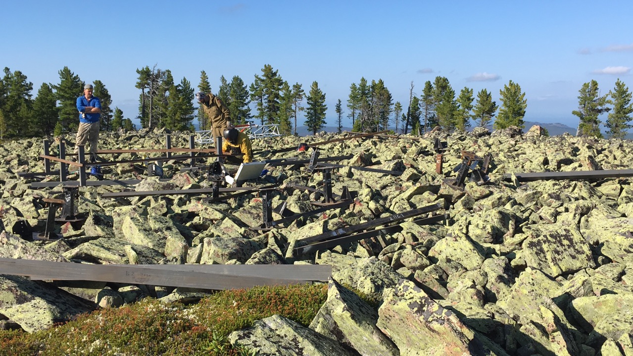

На первом этапе монтажных работ происходила сборка каркаса помещения для аккумуляторов и активного оборудования, а также сборка рам для солнечных панелей.
Ветряк, солнце и сверхдальняя связь

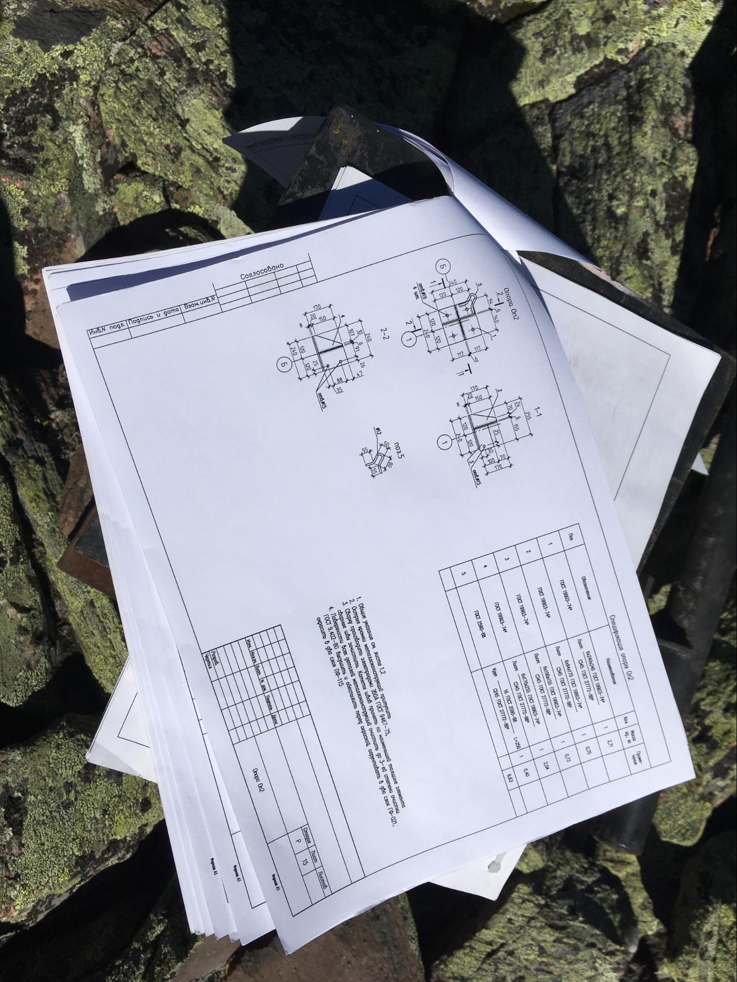

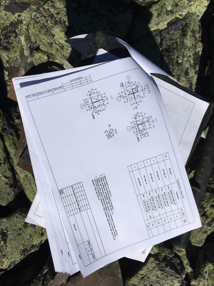

Все работы выполнялись по подготовленным ранее чертежам, которые будут использоваться и при строительстве других подобных объектов. При этом ретранслятор можно масштабировать, постоянно увеличивая пропускную способность канала связи и наращивая мощность энергооборудования.

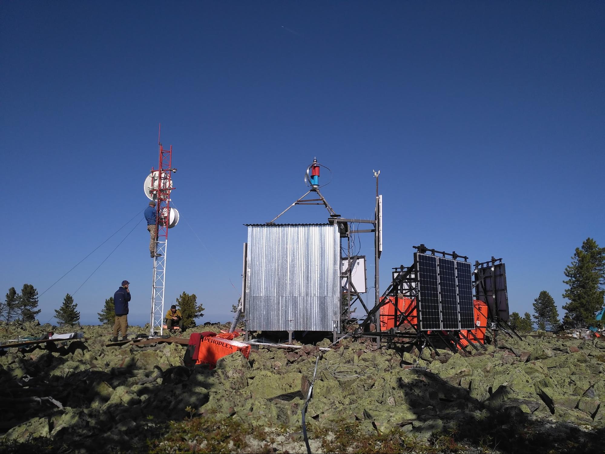

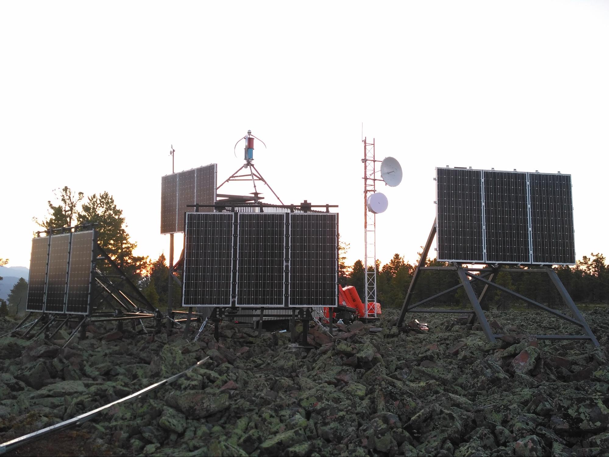

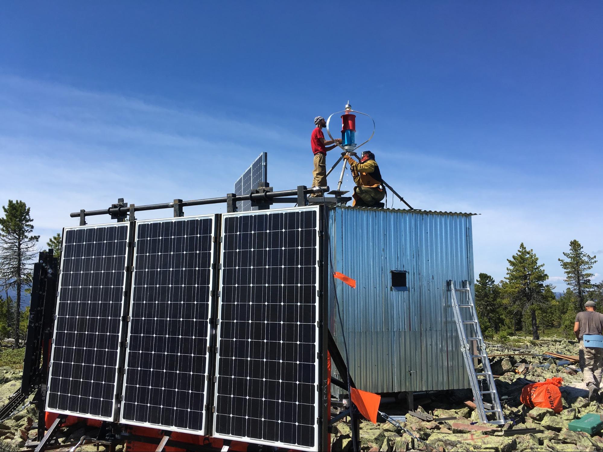

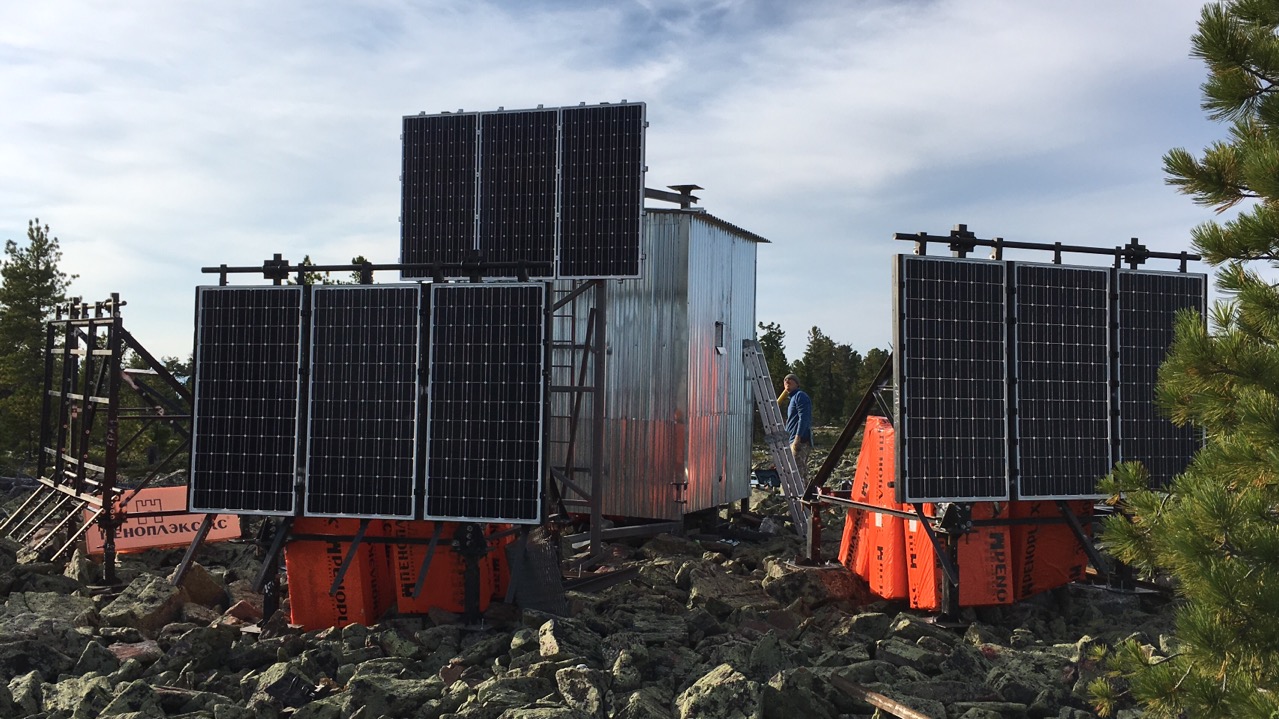

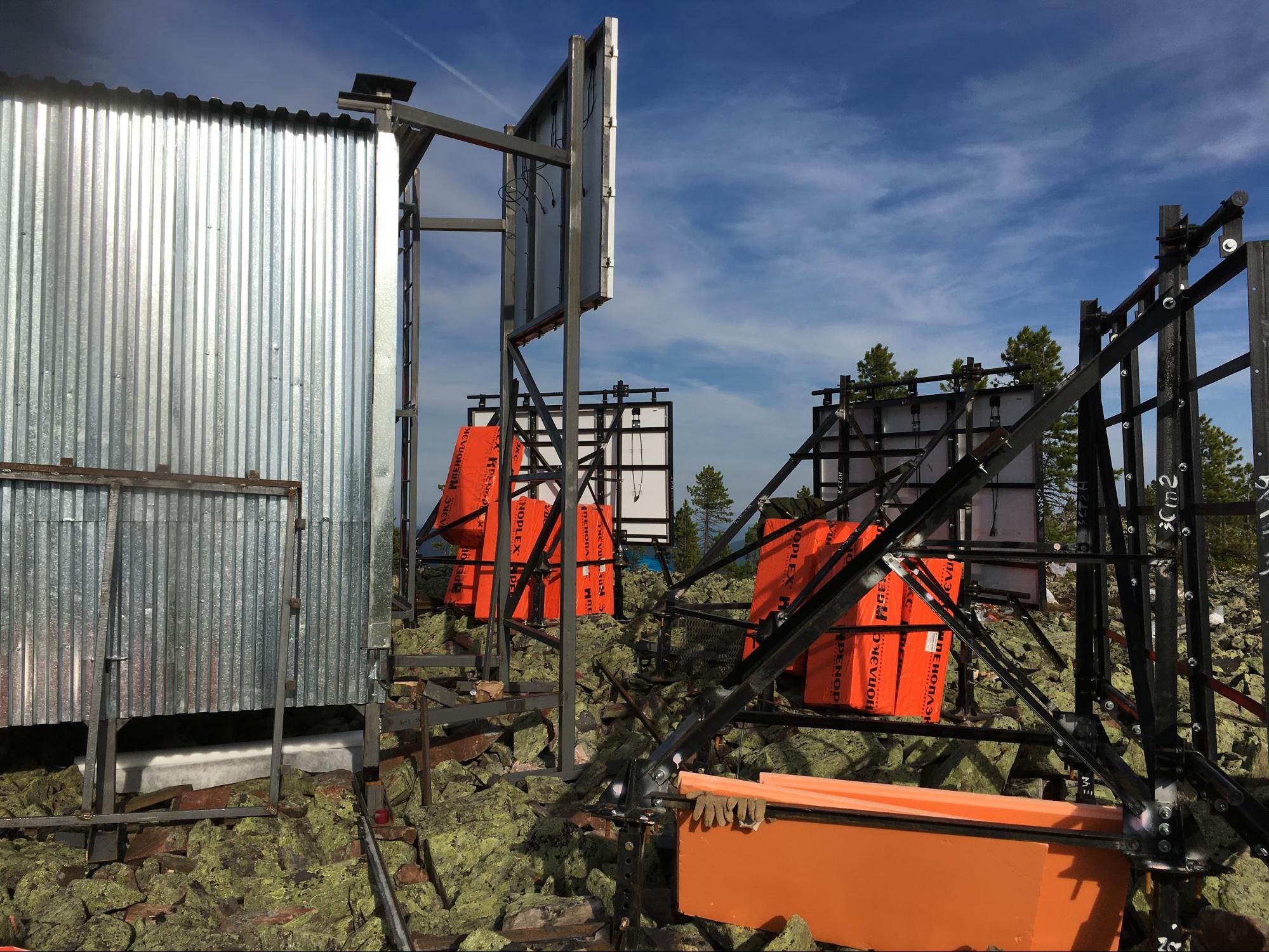

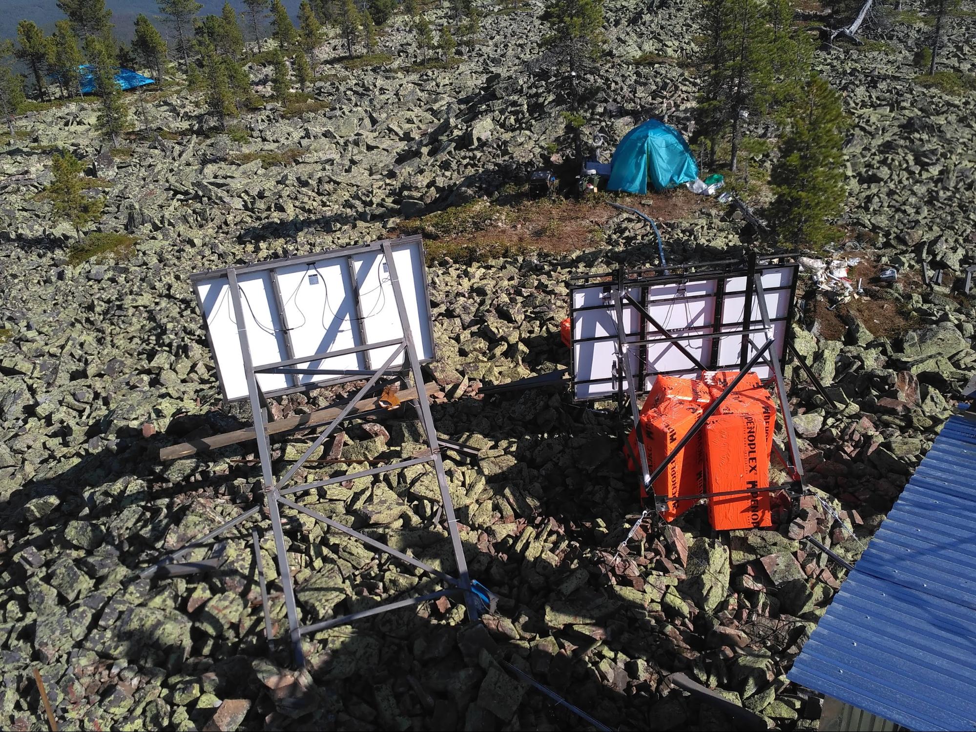

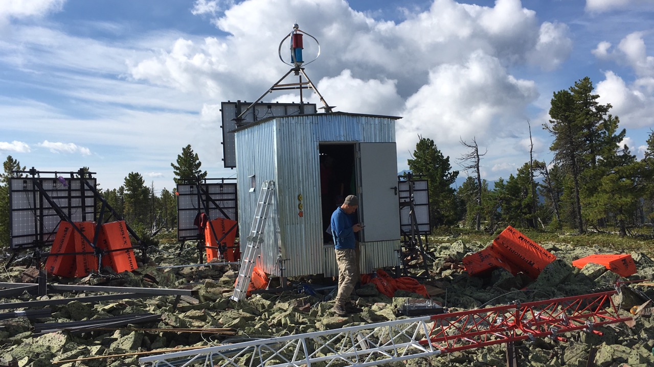

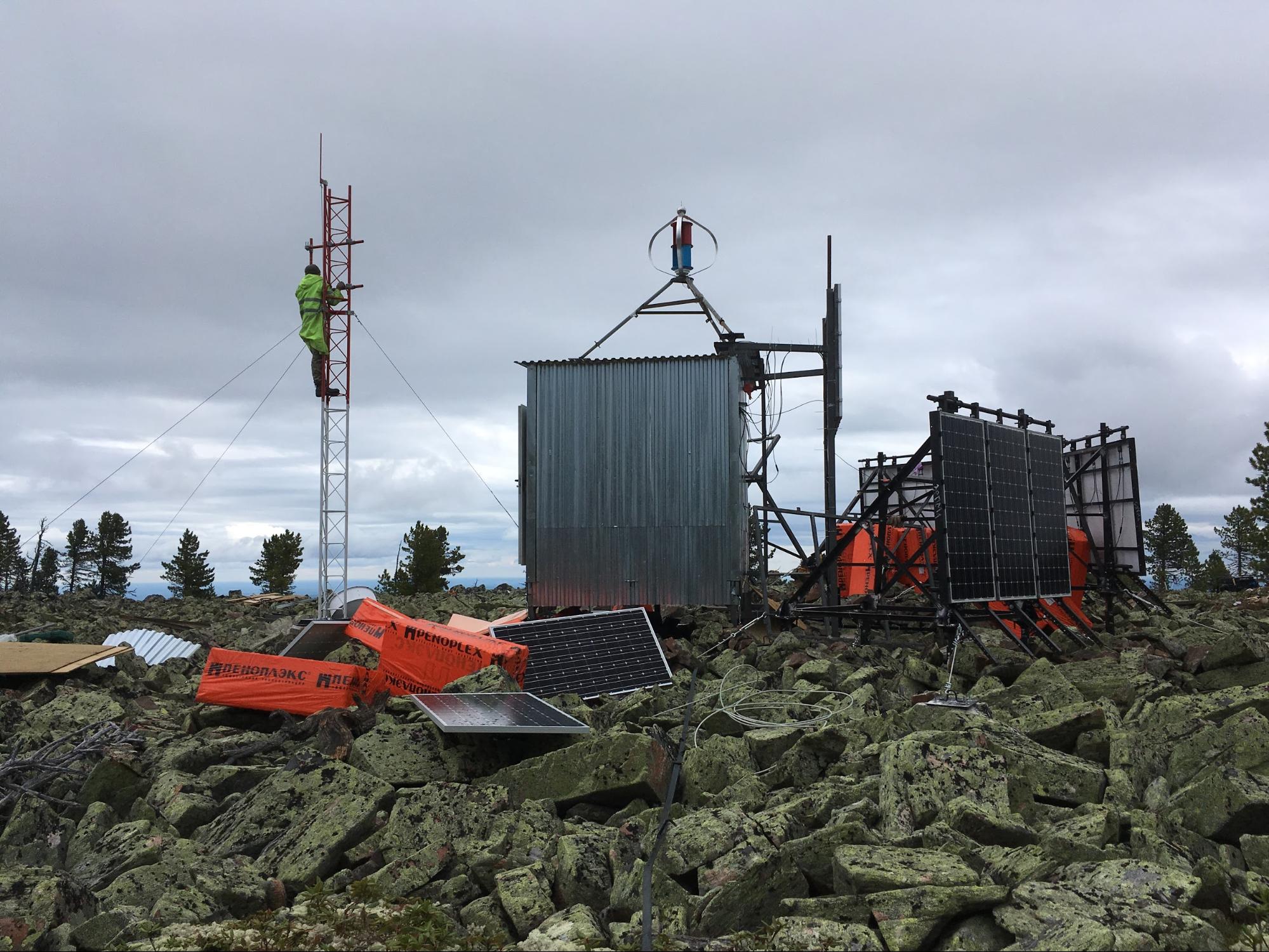

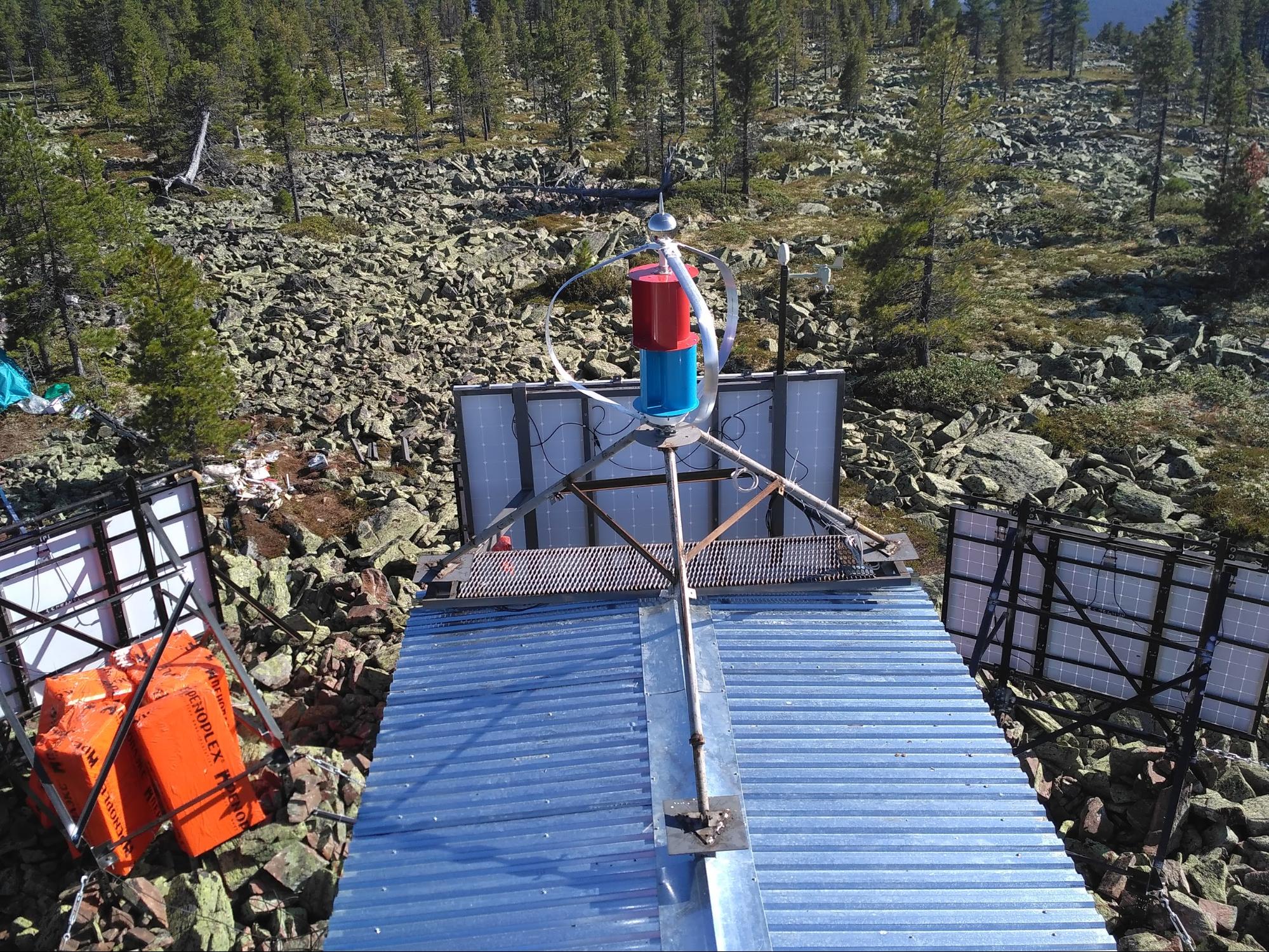

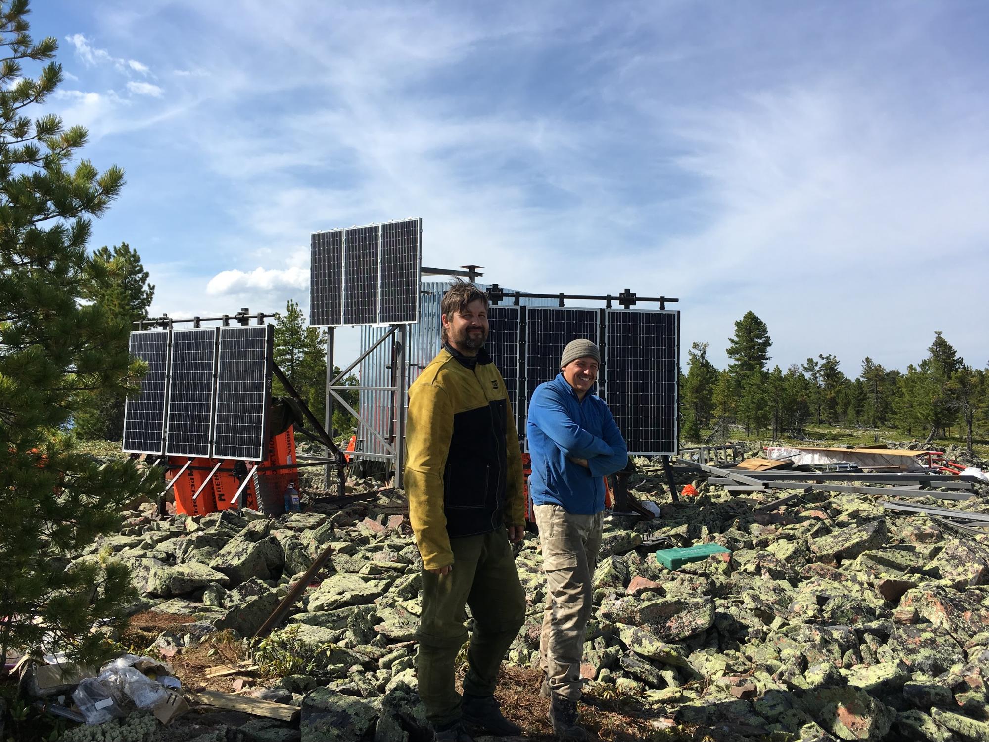

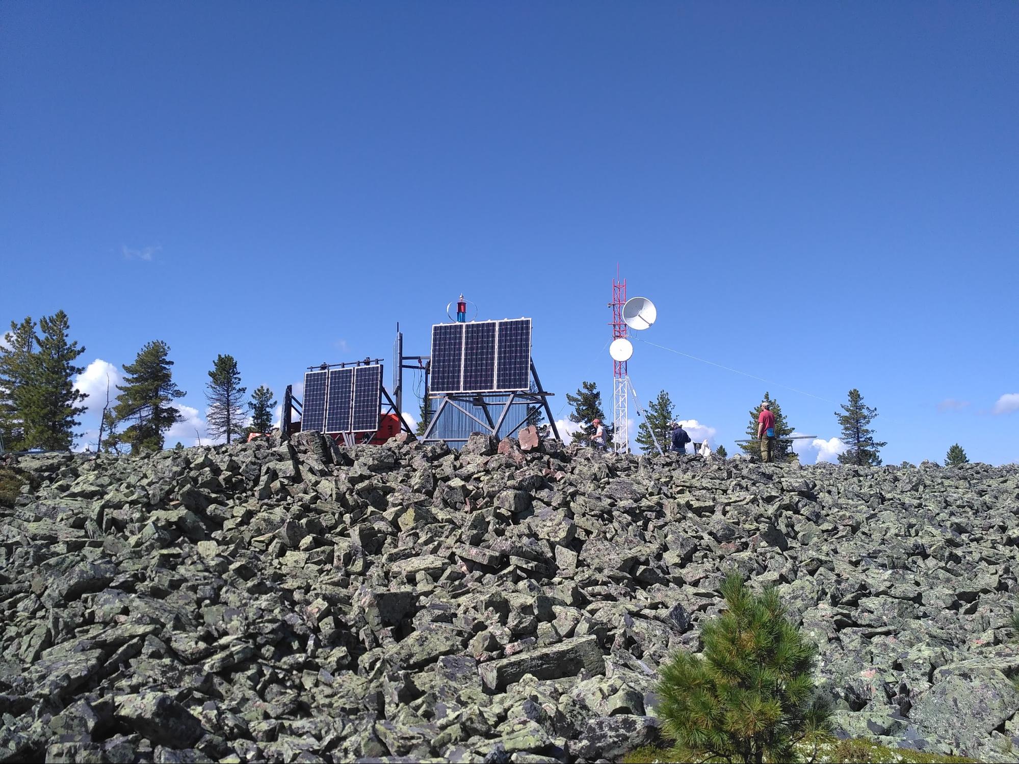

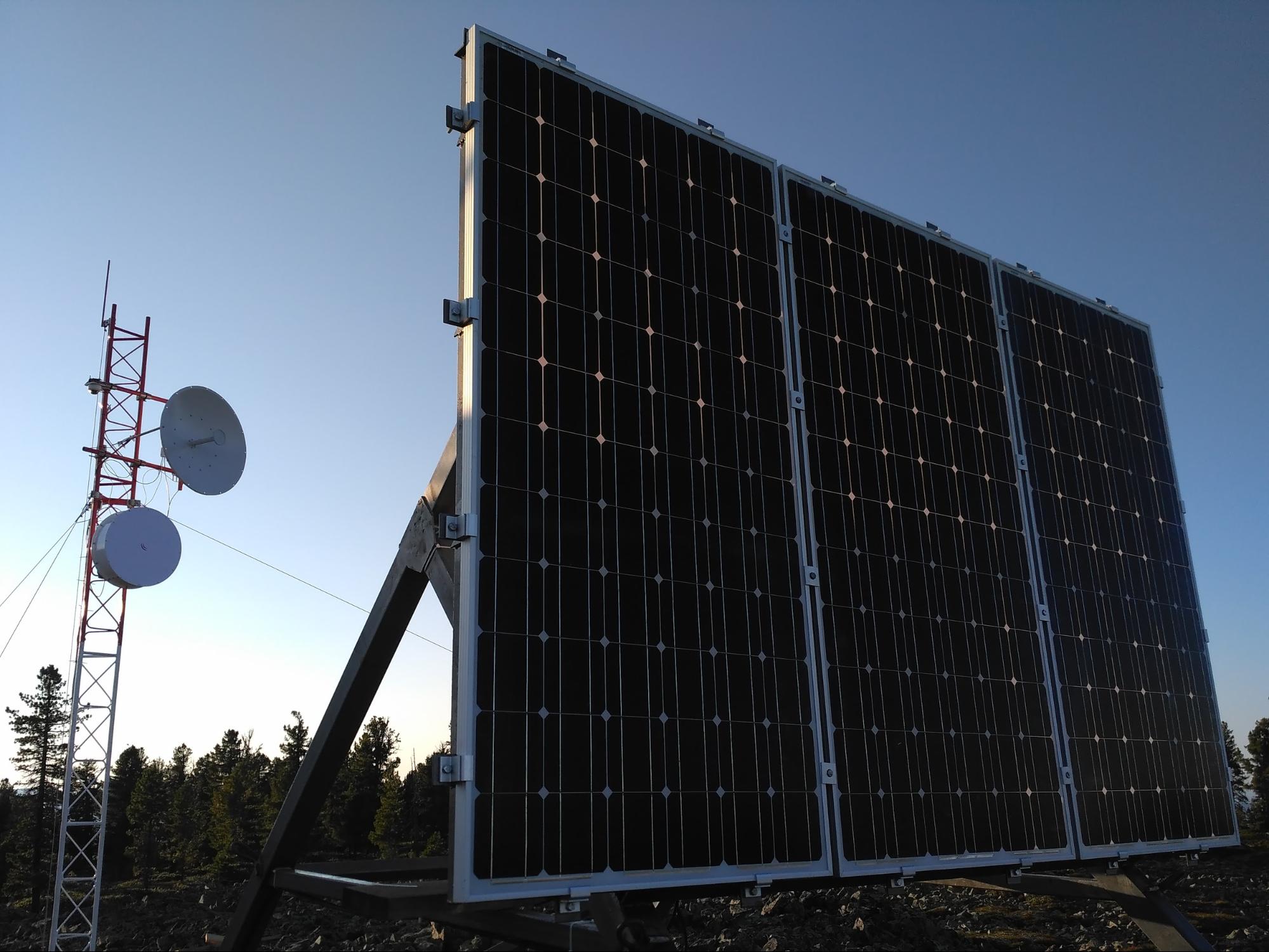

После того, как рамы готовы, начинается монтаж оборудования. Нужно установить десять солнечных панелей общей мощность 3 кВт, а также ветрогенератор номиналом 300 Вт.
"Изначально всю систему мы собрали в Иркутске.  Благодаря этому, мы узнали, что если использовать оптимальные углы наклона панелей, то надо их регулярно чистить. При угле под 90 градусов осадки не скапливаются, но при этом эффективность резко падает. На первых порах в проекте было 9 панелей по 200 Вт, сейчас используется 15", – рассказал Дмитрий Малов.

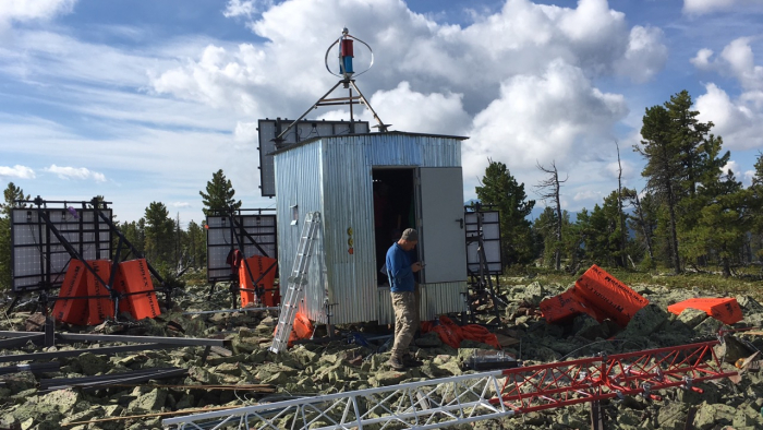

Энергия вырабатываемая солнечными панелями и ветрогенератором перерабатывается в электрическую с помощью инвертора и накапливается в нескольких гелевых аккумуляторах общая мощность которых – 400 Ач на 24 V.

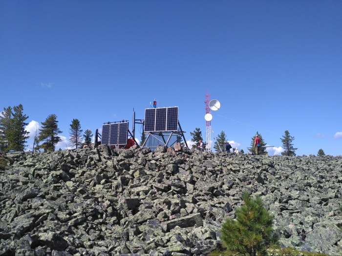

"На текущий момент понятно, что решение получилось "погодозависимым". В ближайшей перспективе (2 месяца) - планируем сделать промежуточный ретранслятор, чтобы повысить пропускную способность и надежность линка при плохих метеоусловиях. Также планируем раз в год проводить регламентные работы с выездом сотрудников на место. Замена же аккумуляторов будет проходить раз в три года", – отмечает Дмитрий Малов.
Сейчас же ретранслятор дал возможность жителям близлежащих поселков стабильно пользоваться связью, а значительная удаленность объекта от крупных населенных пунктов гарантирует сохранность оборудования.

АКБ в вагончике с утеплителем из пенофола, я так понимаю, если сантиметров 30 дать... - считай те-же 2-3 метра с учетом нагрева при зарядке. А копать там, судя по фоткам, нет смысла, только если взрывать.
А вот вопрос - у них там что снега и вьюги не бывает?
Высота установки панелей - 50-60 см явно маловата, с учетом, что все сугробы они будут собирать вокруг себя. Я в МО как-то раз у дома в сугроб под 1,2 метра провалился, а тут вроде как климат по-жёстче....
И, я так понял, управление микроклиматом удаленное? Вот это - ОЧЕНЬ странное решение! Не могли примитивный микроконтроллер найти? А если связи не будет из-за вьюги пару дней? Оборудование за это время перегреется или остынет до -30?
