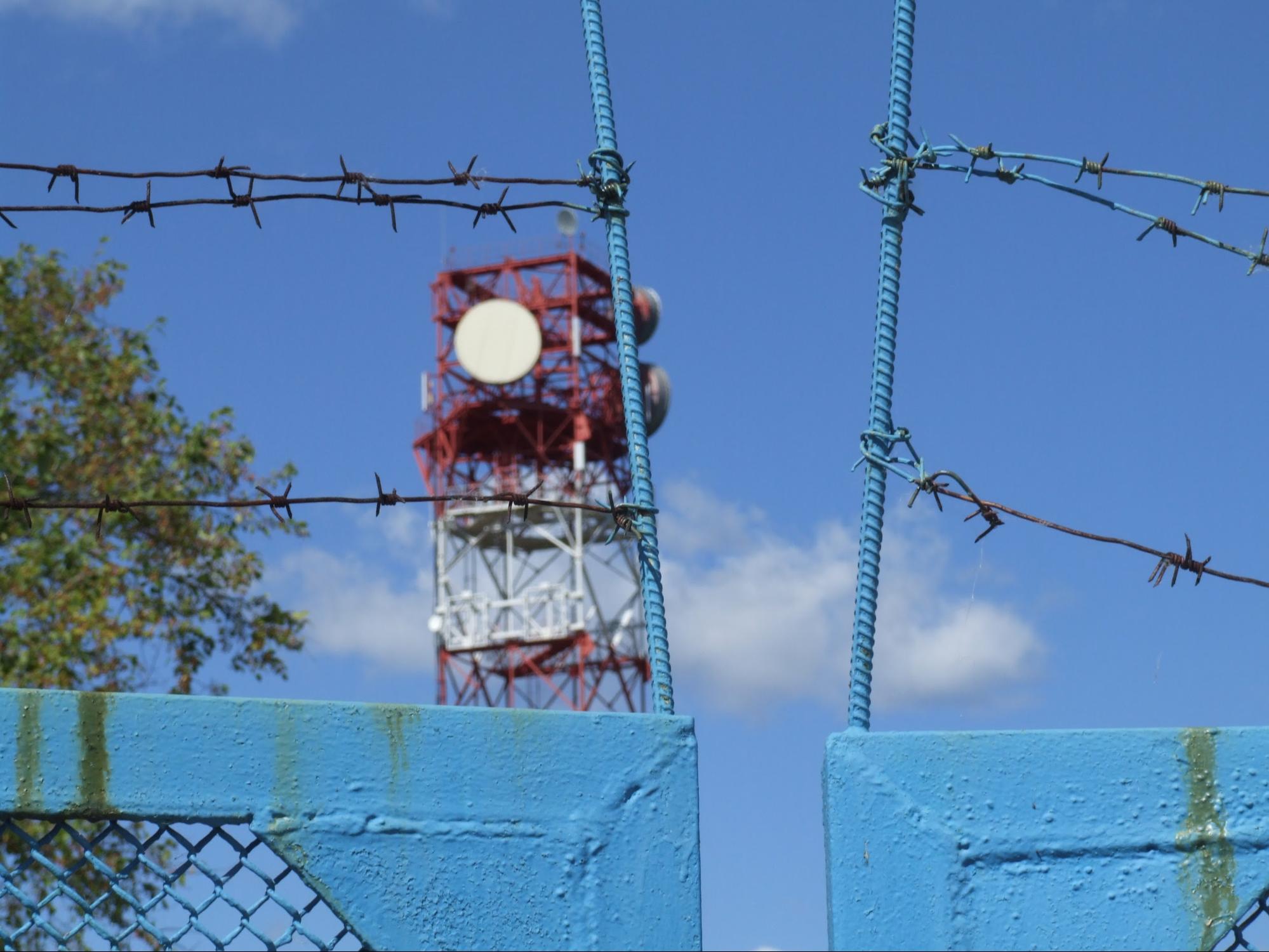

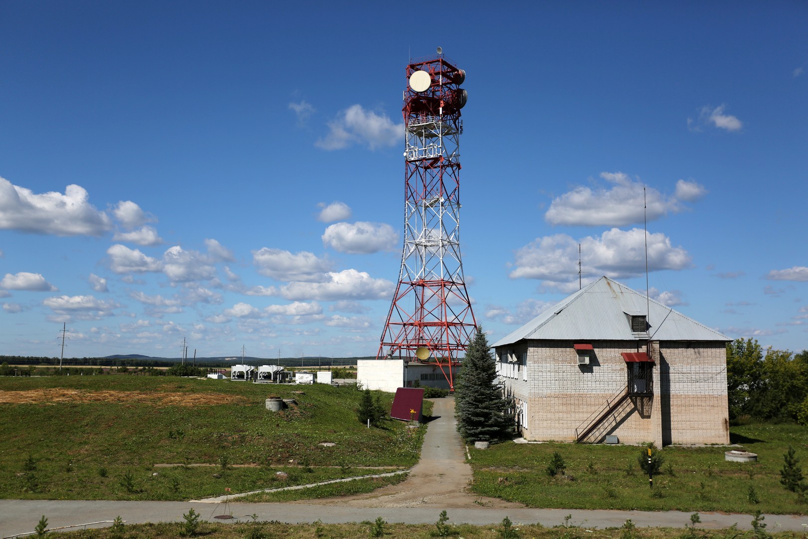

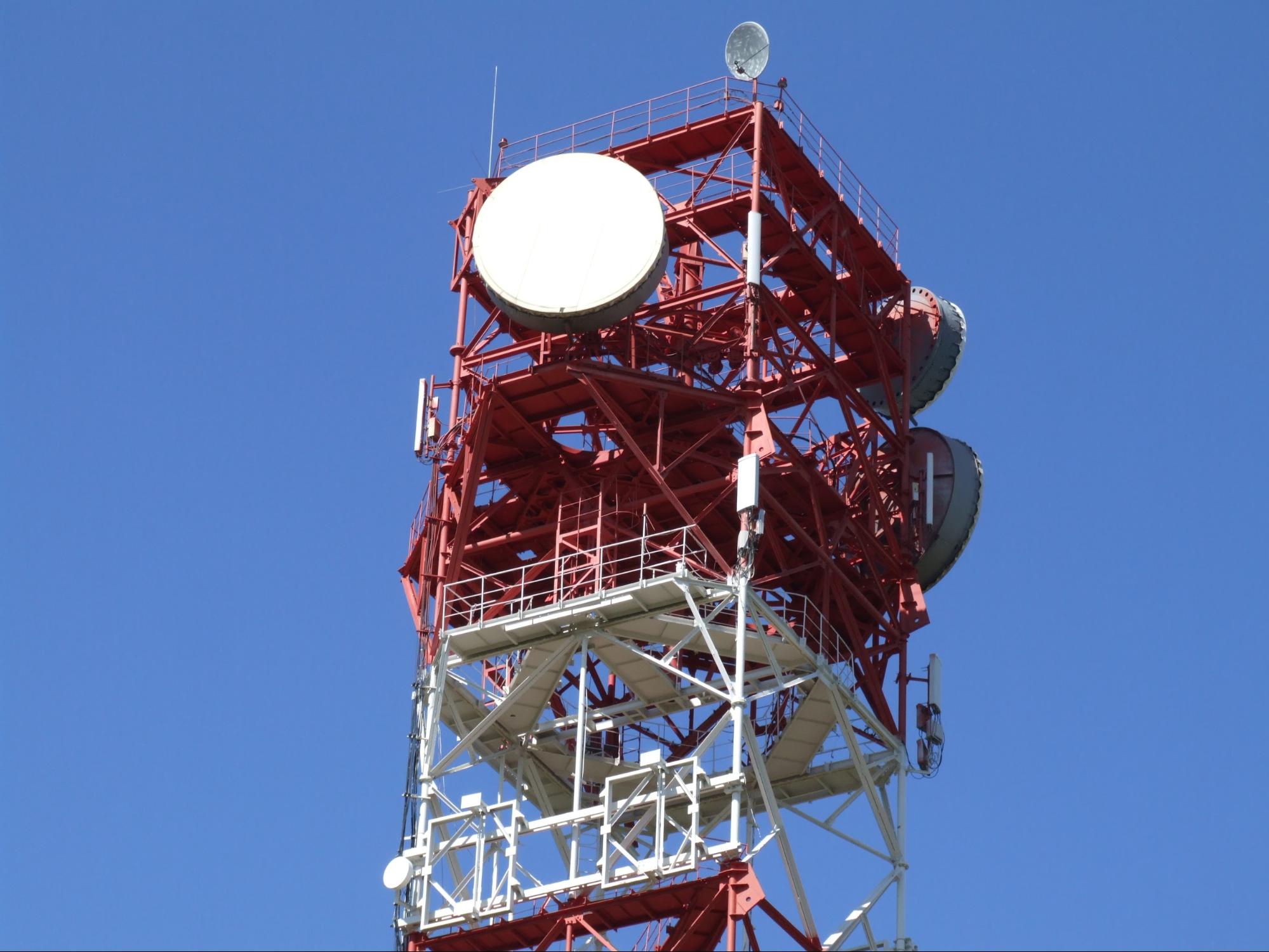

На окраине поселка, над всем этим единообразием, высится несколько гигантских радиорелейных вышек, притягивающих взгляд приезжающего сюда впервые. Здесь располагается, некогда секретный, объект - магистральный узел автоматической коммутации для работы с классической телефонией, узел раздачи услуг ШПД, ТВ и мобильной связи. Здесь же размещен запасной командный пункт управления макрорегионального филиала "Урал" ПАО "Ростелеком", откуда можно осуществлять взаимодействие с регионами в случае ЧС.

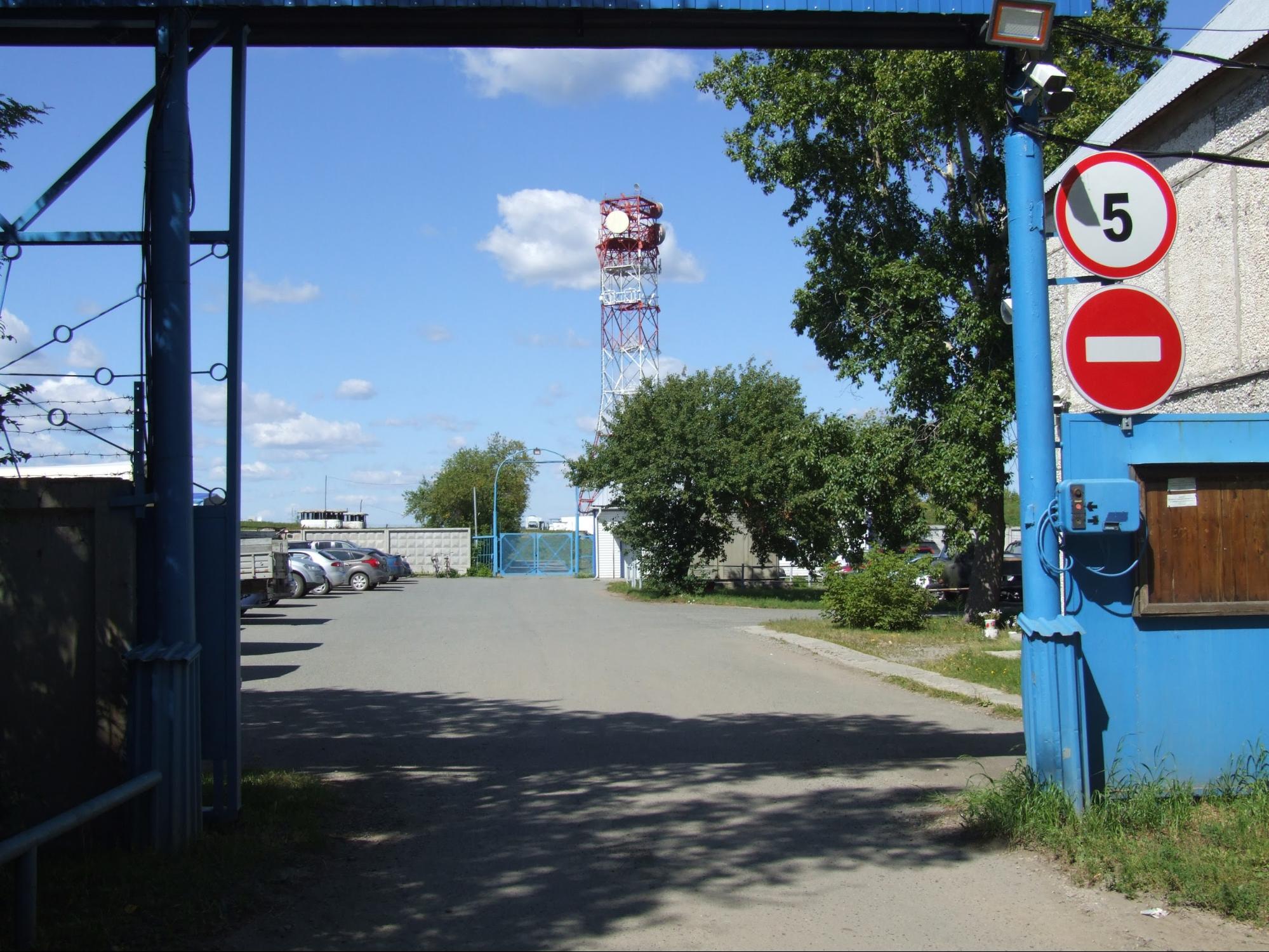

Всех приезжающих на объект встречают ничем не примечательные ворота и контрольно-пропускной пункт. На первый взгляд, ничего не выдает здесь наличия высокотехнологичного объекта связи, напичканного дорогостоящим оборудованием. Лишь вышка связи с радиорелейным оборудованием, выглядывающая из-за колючей проволоки, говорит о том, что здесь находится объект связи.

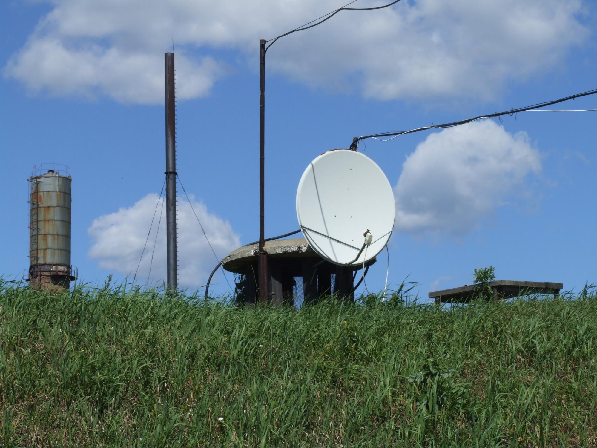

Территория за воротами также не выдает секретов, хранящихся под землей. Непримечательные холмы и несколько зданий. Здесь все скорее напоминает старую производственную базу, чем объект телекоммуникационной инфраструктуры.
Где прячется интернет

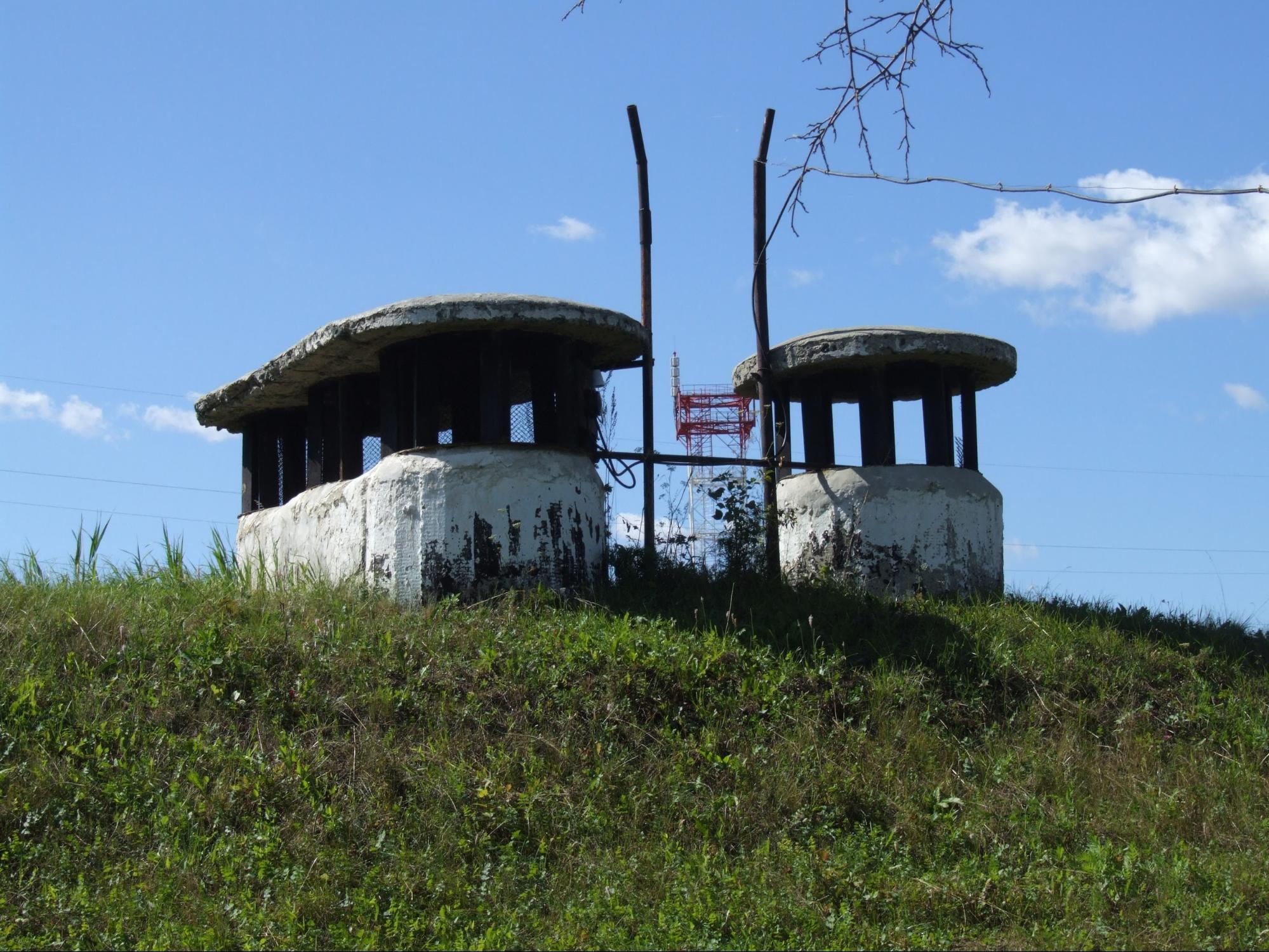

Лишь наличие вентиляционных выходов на вершинах небольших холмов, говорит о том, что под землей все-таки что-то есть.

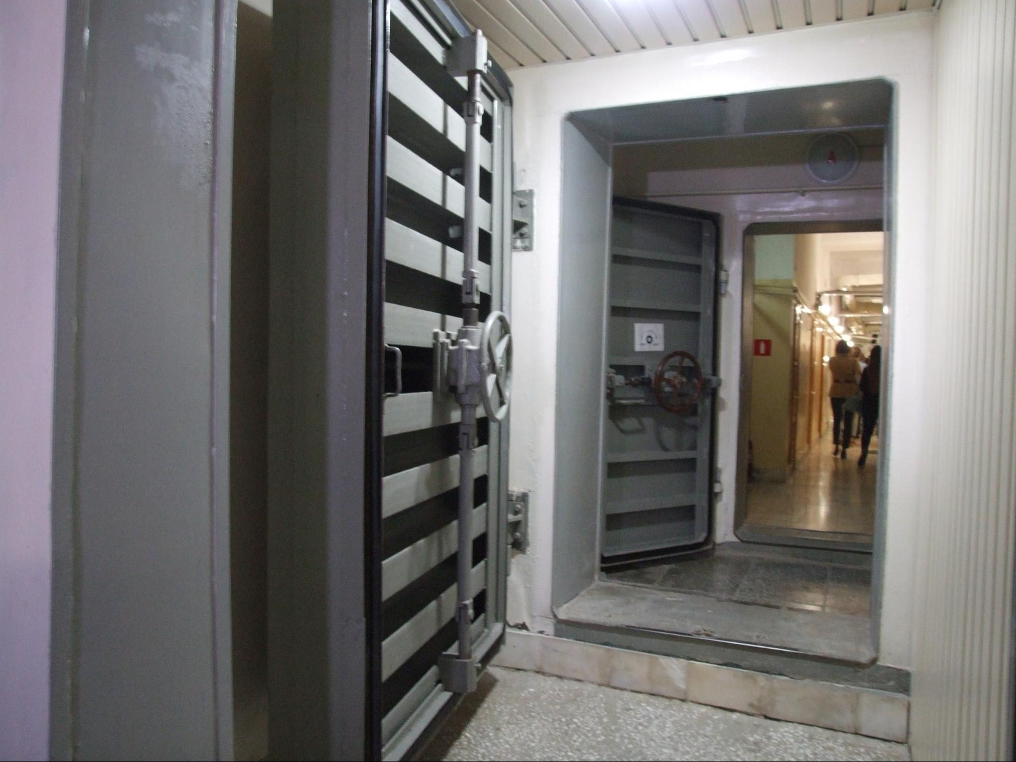

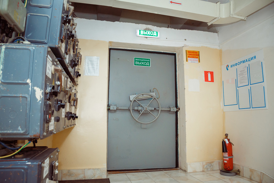

Внизу каждого входящего встречают массивные двери, похожие на шлюзы, которые перекрывают отсеки на подводных лодках. Здесь схожая система, и подобные двери встретятся нам еще не раз. Такие меры безопасности не кажутся излишними, когда понимаешь, что здесь все строилось с расчетом на "горячий" исход "холодной войны".

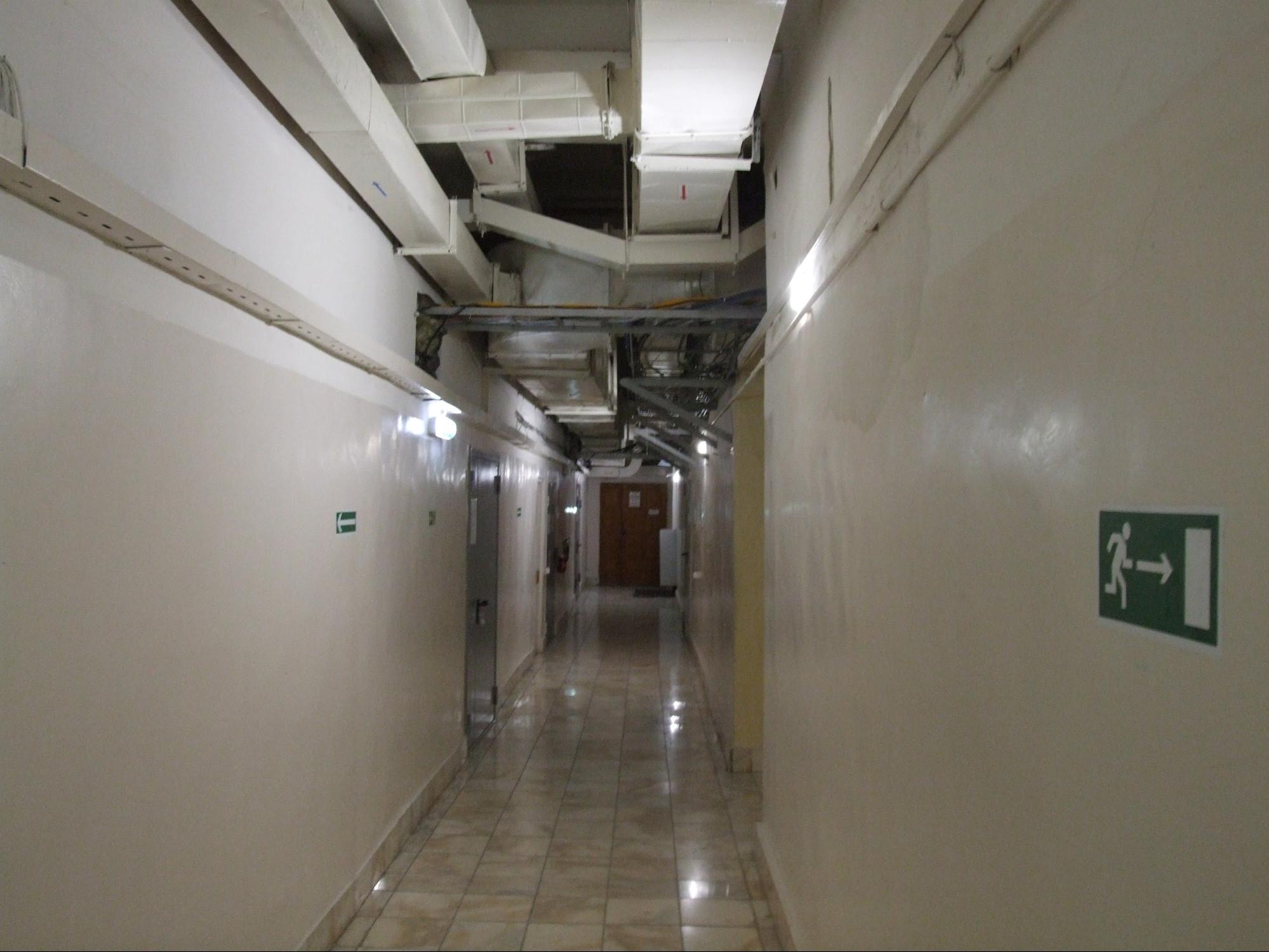

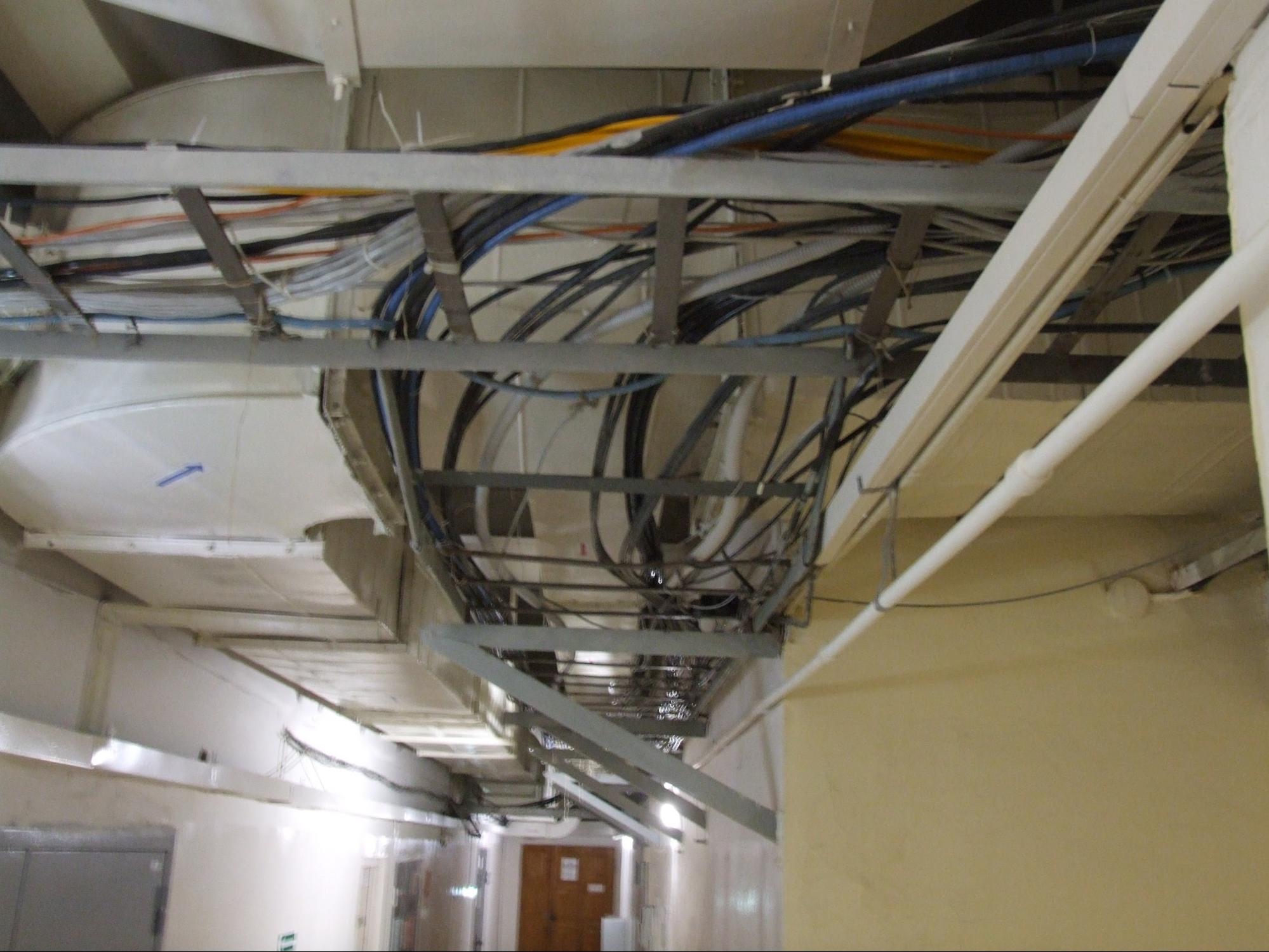

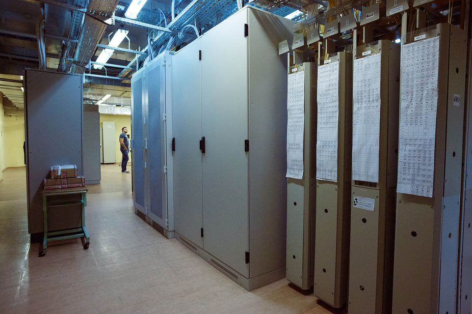

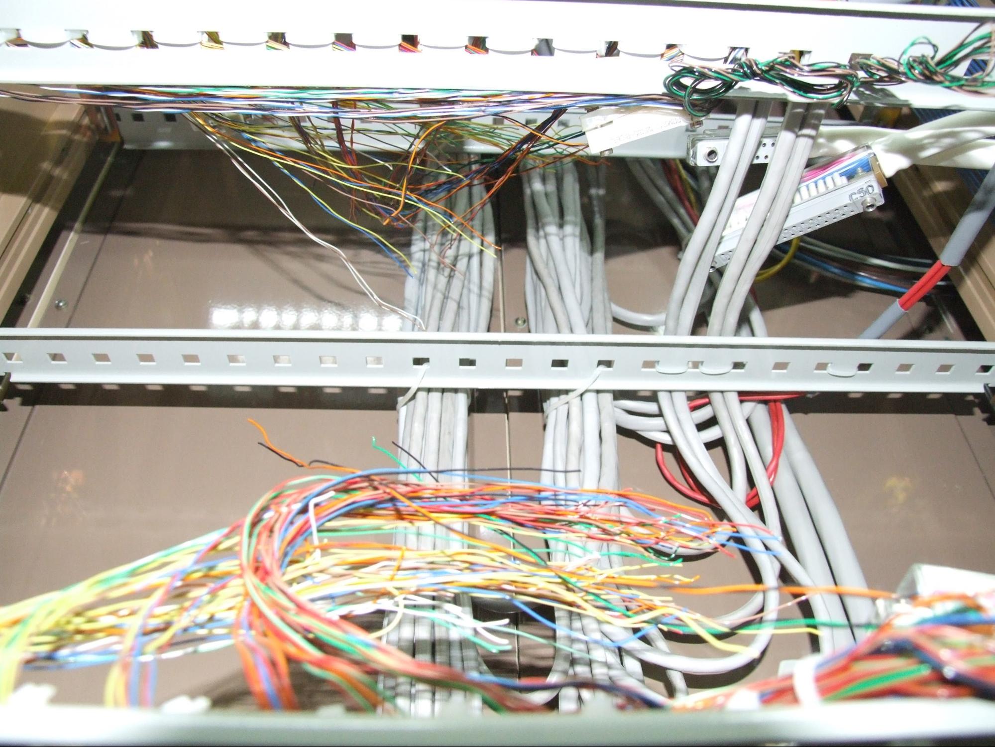

Коридоры с приглушенным светом кажутся бесконечными и ведут в помещения, где интернет-трафик, телевизионный сигнал и телефонные звонки курсируют по проводам и волоконно-оптическому кабелю. Тут легко можно заплутать.

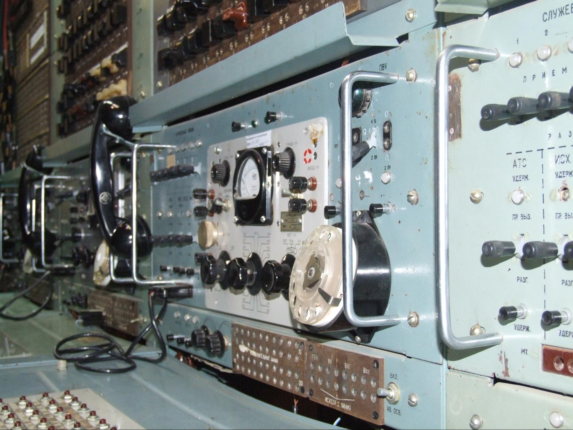

Узел связи уникален тем, что здесь современное телекоммуникационное оборудование соседствует с уже музейными экспонатами, которые до сих пор функционируют, а в некоторых случаях даже используются для служебных целей.

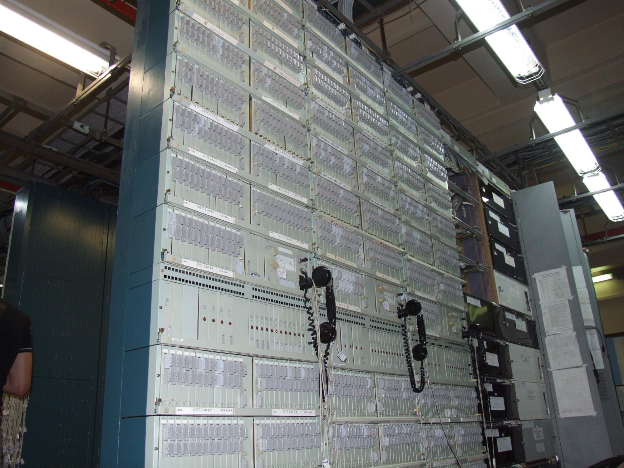

Вот, например, стойки с оборудованием, которое в свое время использовалось для вещания за рубежом. Это "железо" было, своего рода, рупором советской пропаганды в разных частях света.

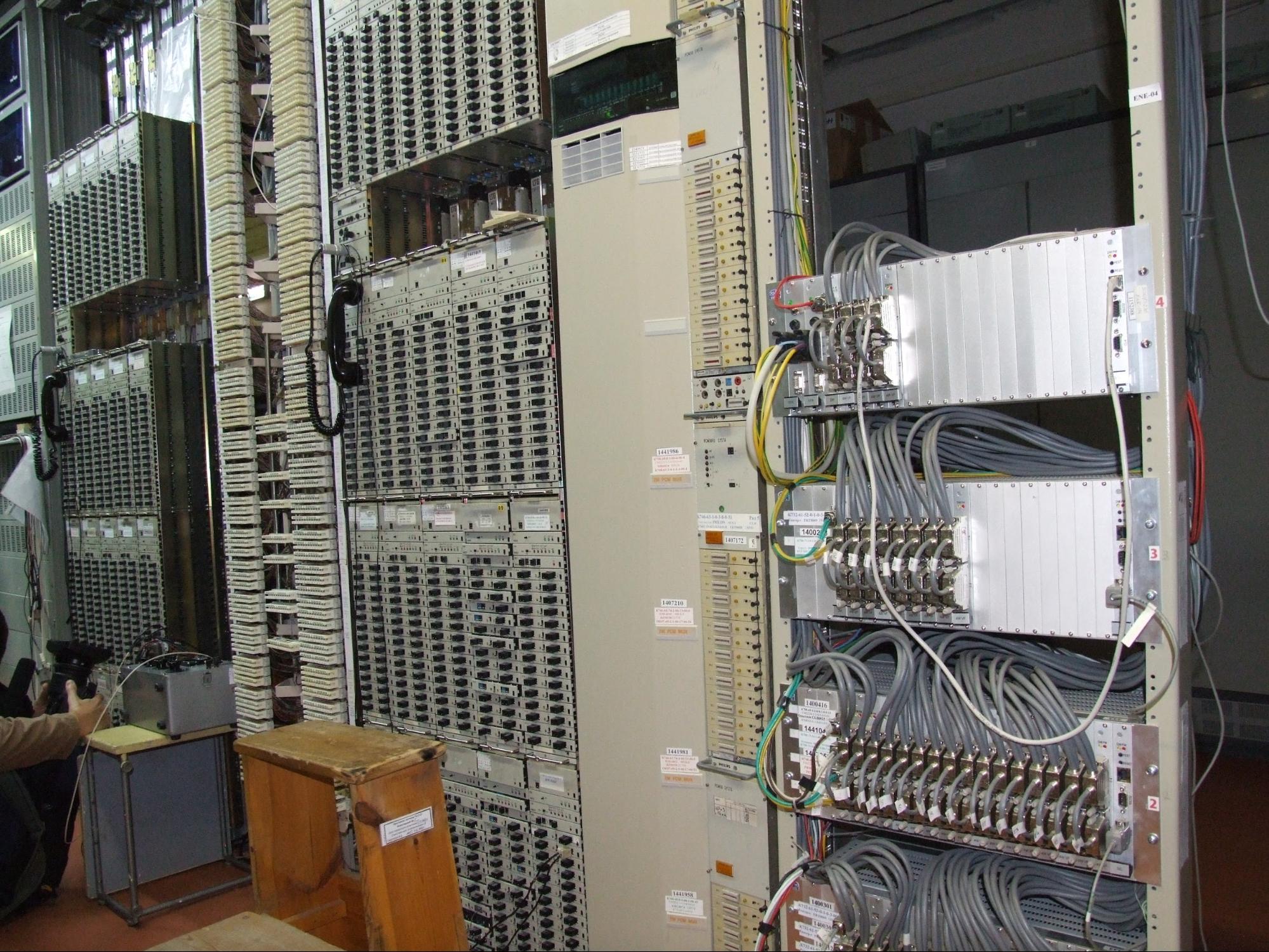

Здесь же располагается оборудование производства ГДР. Стойки на триста каналов, которые до сих пор используются для обслуживания воинских частей.

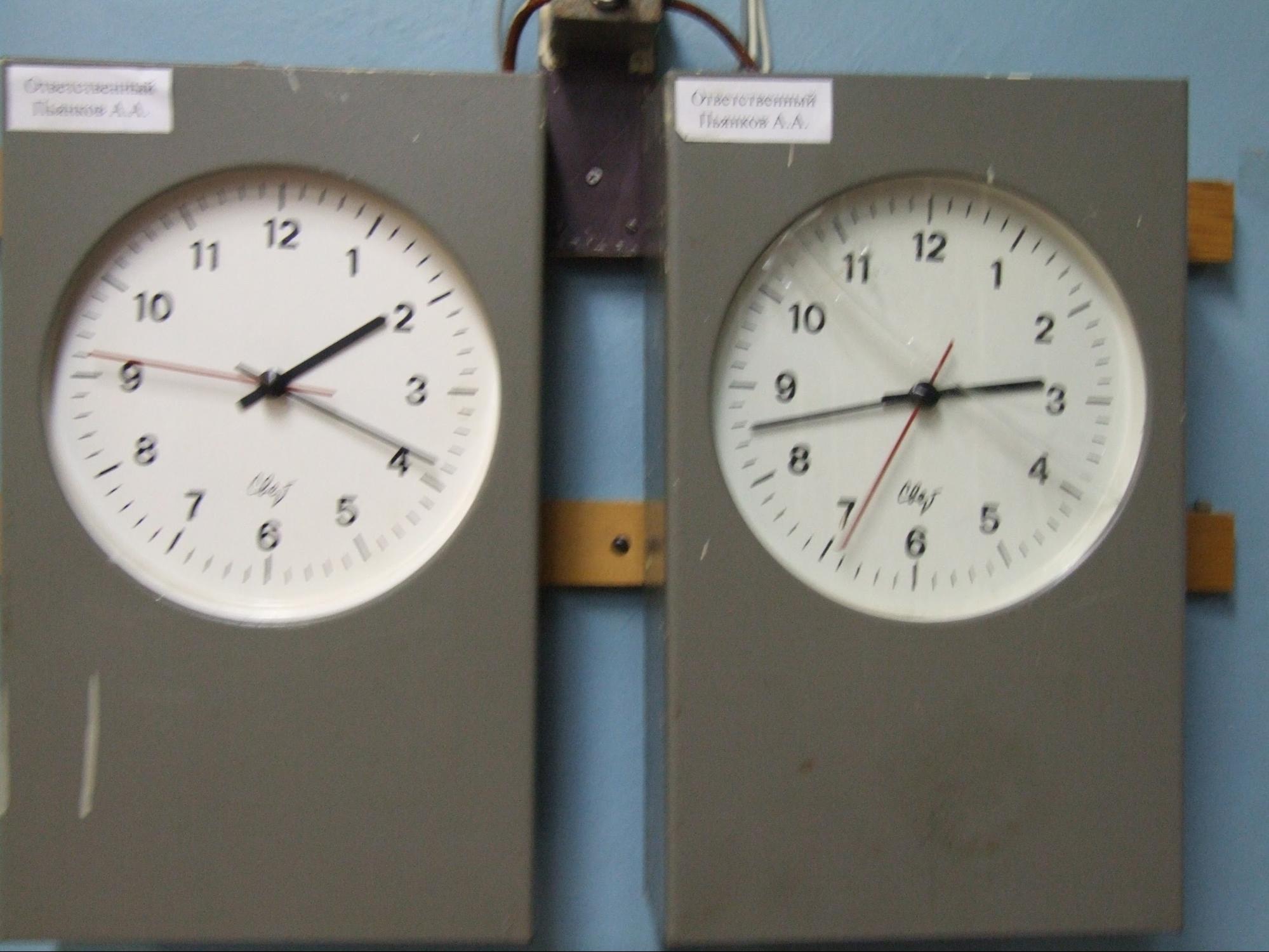

Работа на объекте осуществляется по московскому времени, как и на остальных подобных объектах "Ростелекома". Это сделано для избежания путаницы между регионами во время различных штатных и нештатных ситуаций.

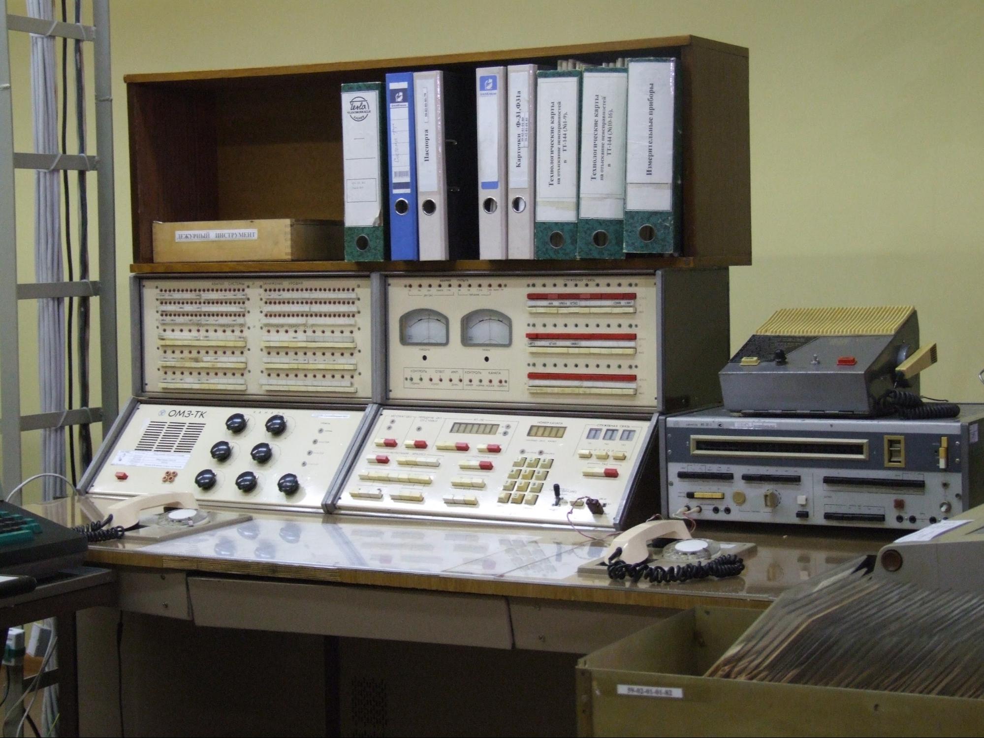

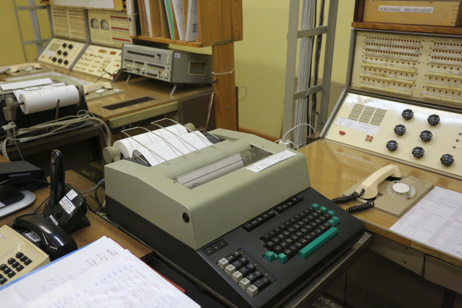

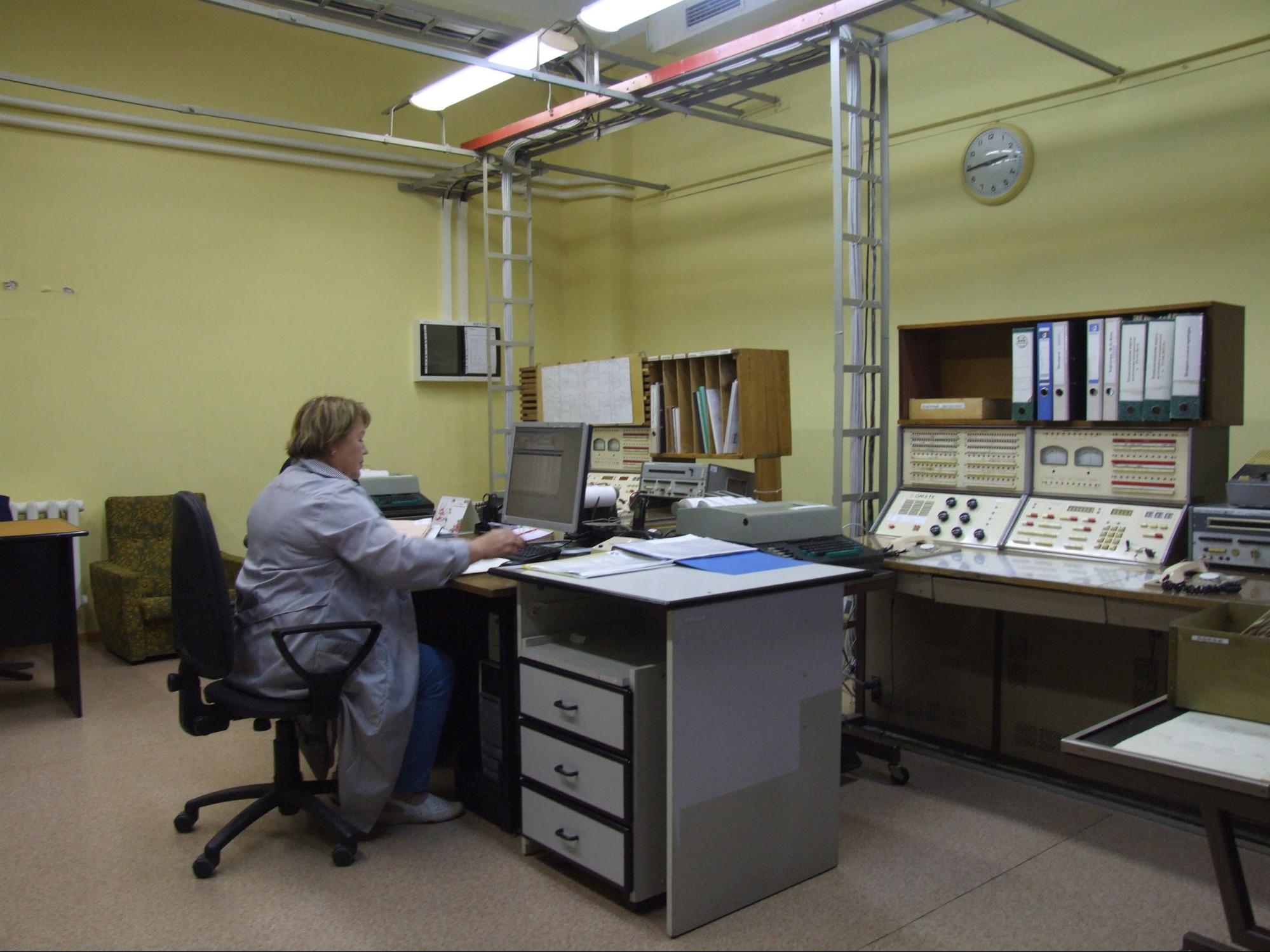

Телеграф
Трудно представить, но в катакомбах  сохранилась и процветает телеграфная связь. В помещении, которое буквально пропитано духом СССР, установлено, будто бы, музейное оборудование, тем не менее, отлично справляющееся со своими задачами.
В помещении находятся несколько пультов, благодаря которым можно отследить состояние любого телеграфного канала и даже отправить служебную телеграмму. В основном, телеграммы сейчас используются государством. Более подробную информацию о том, для каких целей государство использует телеграммы, нам раскрывать не стали.

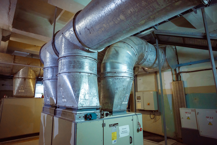

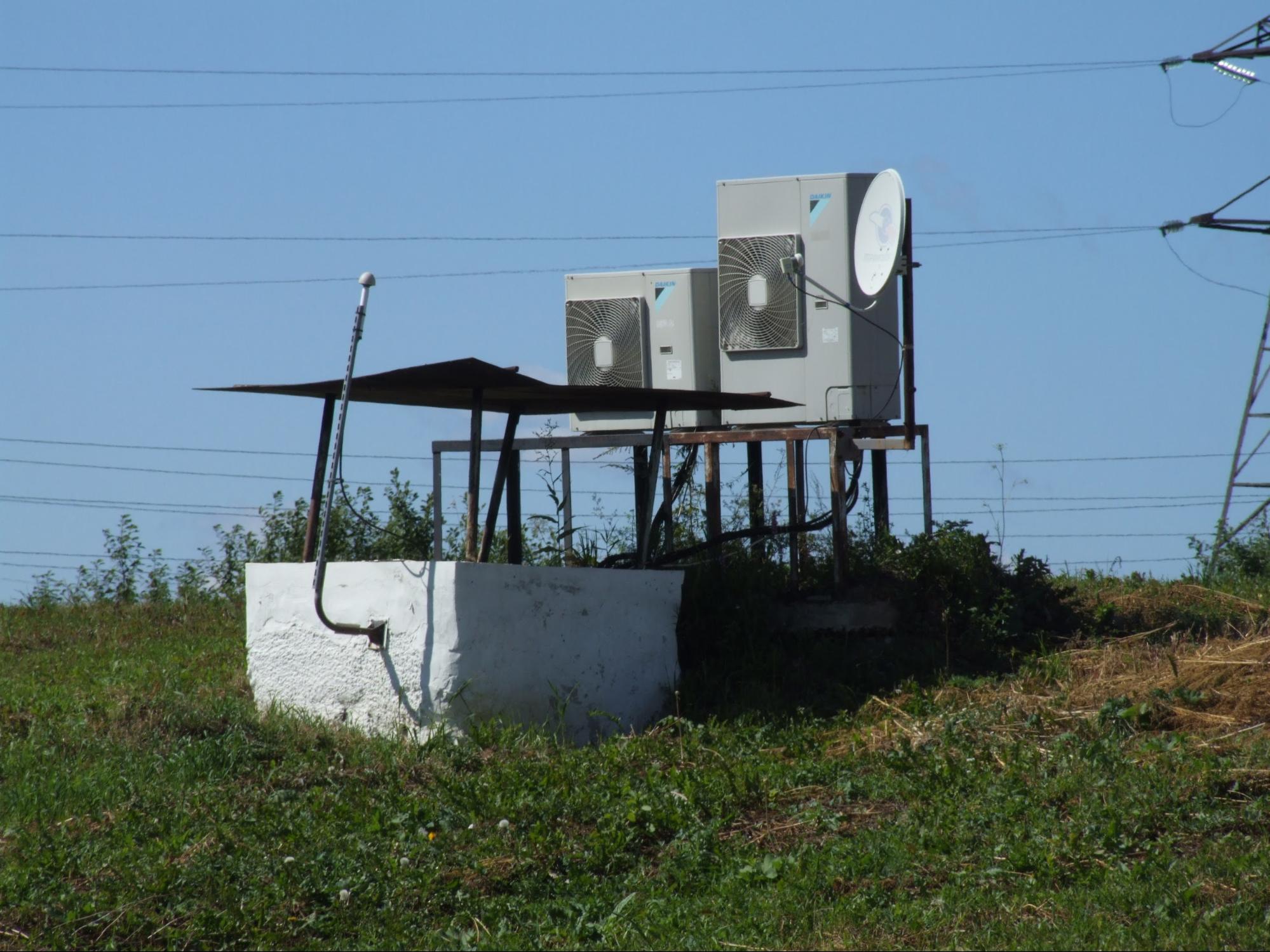

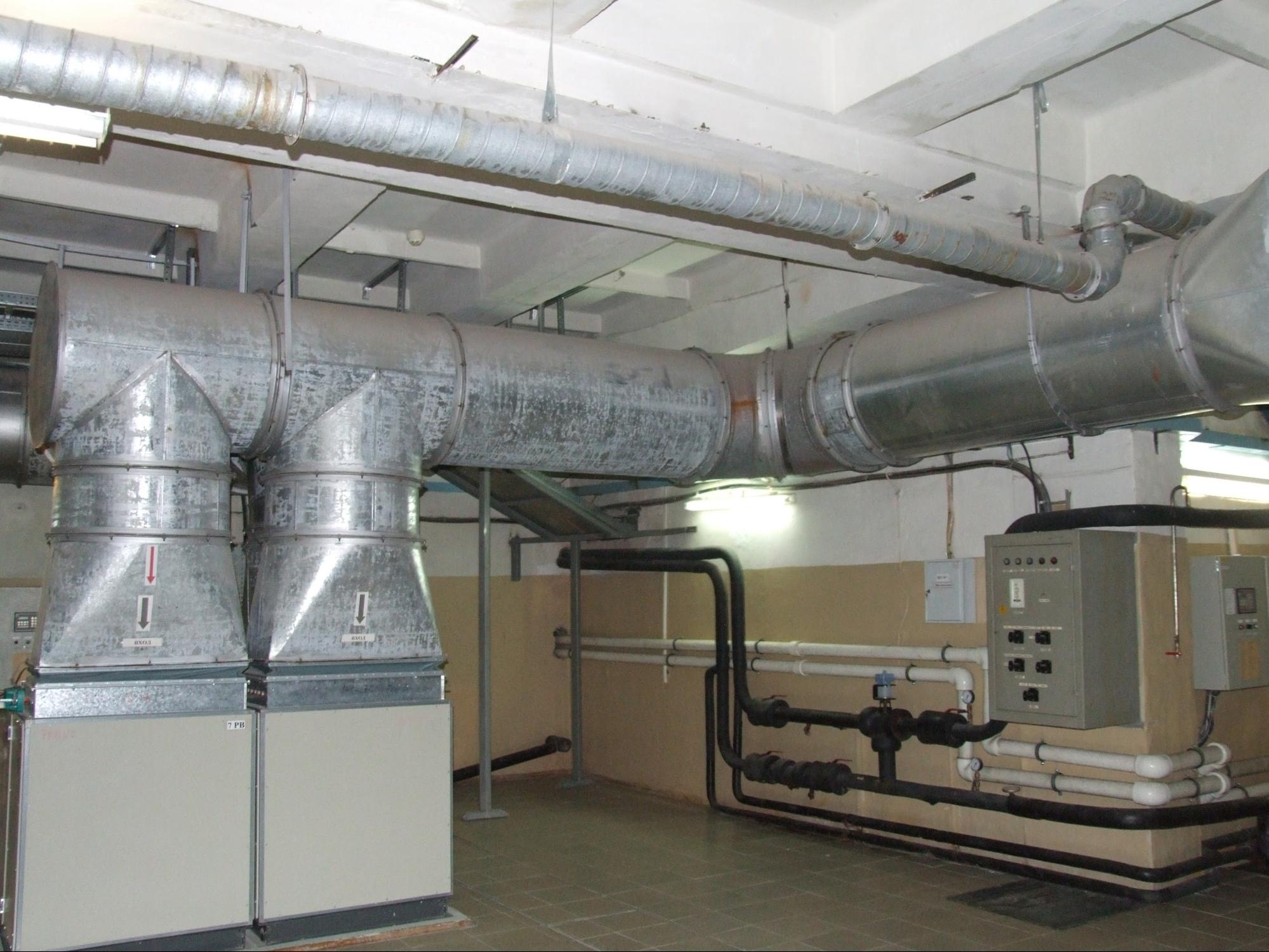

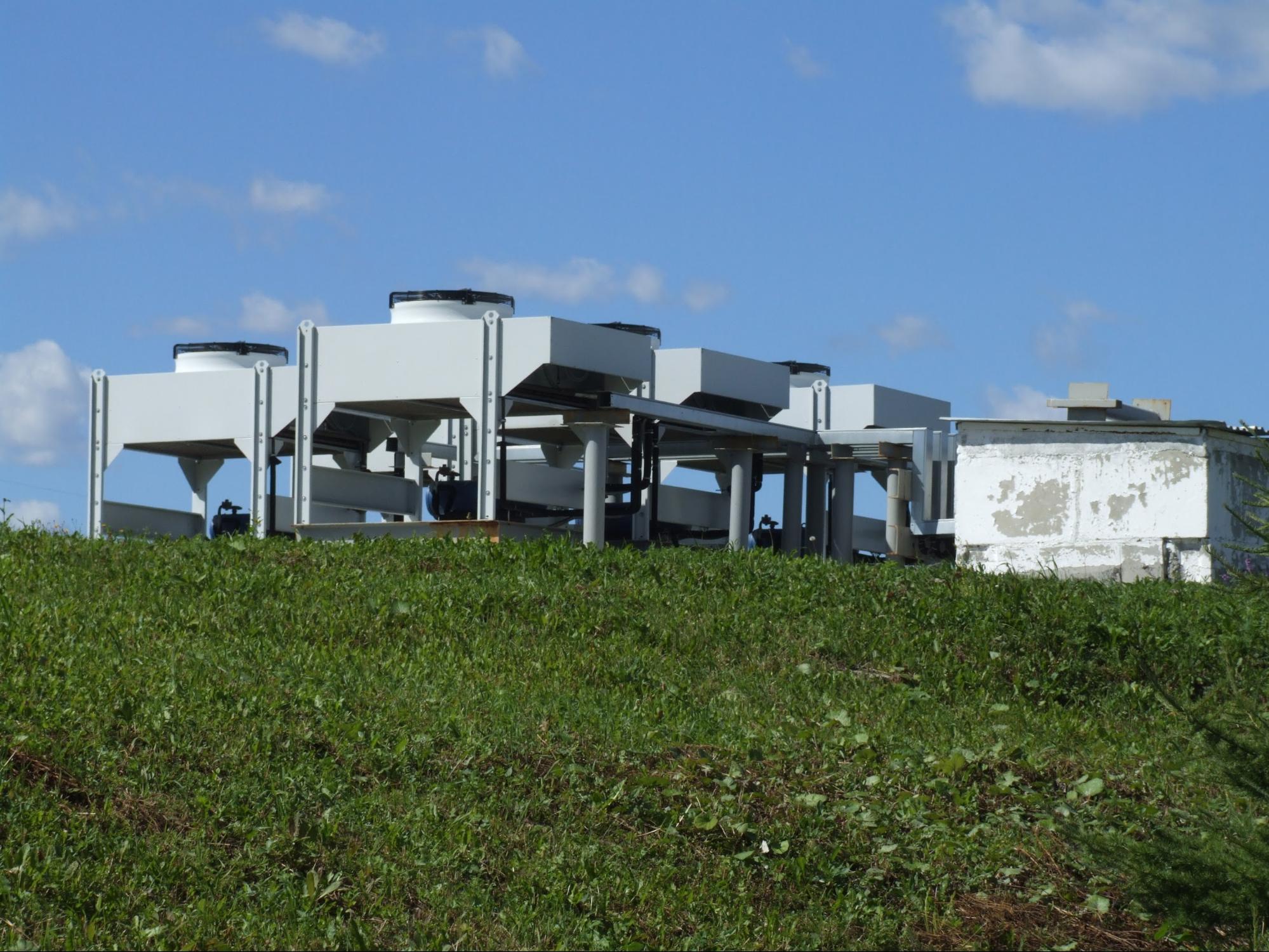

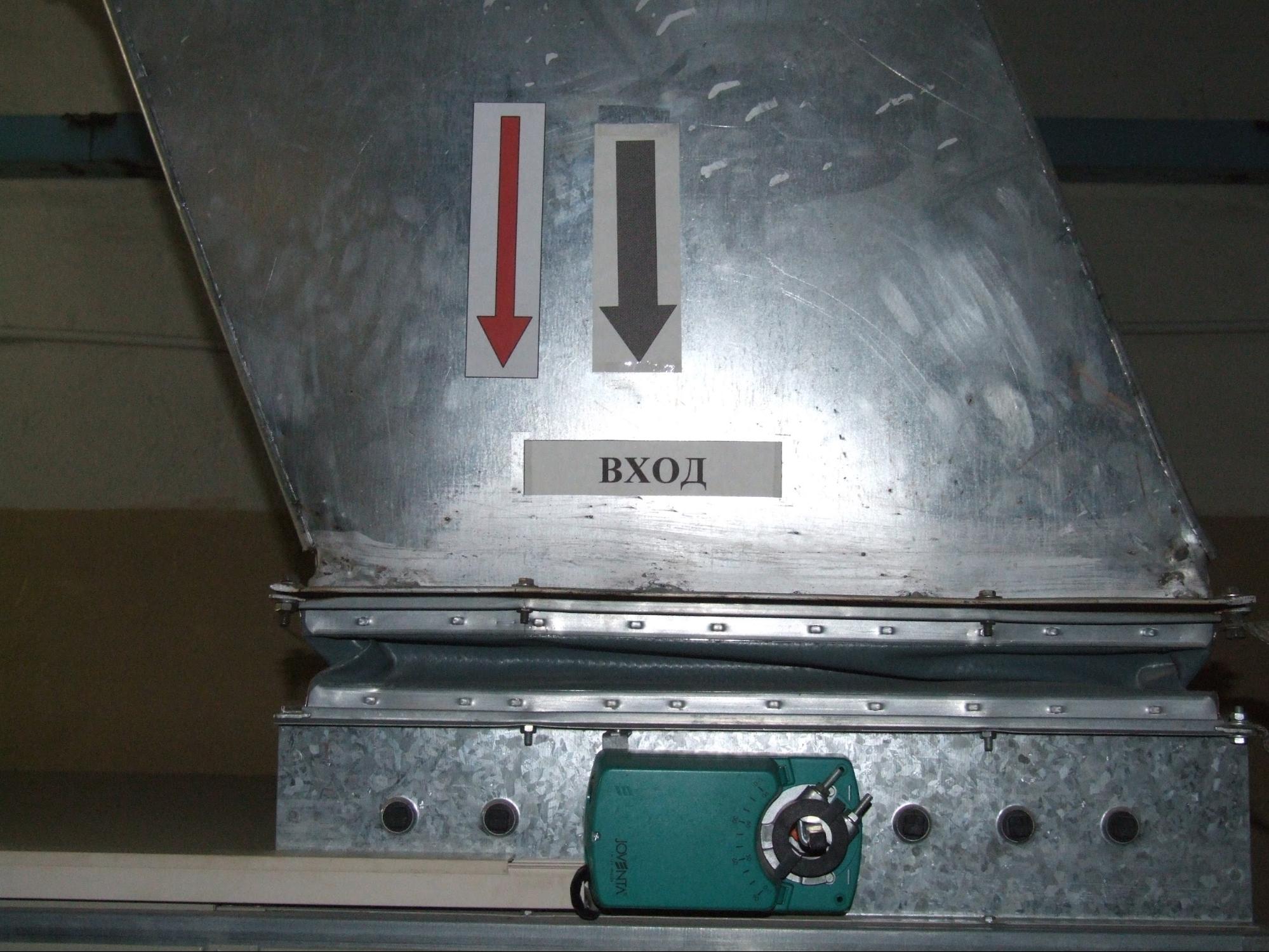

Кондиционирование
Телекоммуникационное оборудование выделяет большое количество тепла, которое необходимо куда-то отводить и обеспечивать подход холодного воздуха, чтобы поддерживать оптимальную температуру в помещениях узла связи.

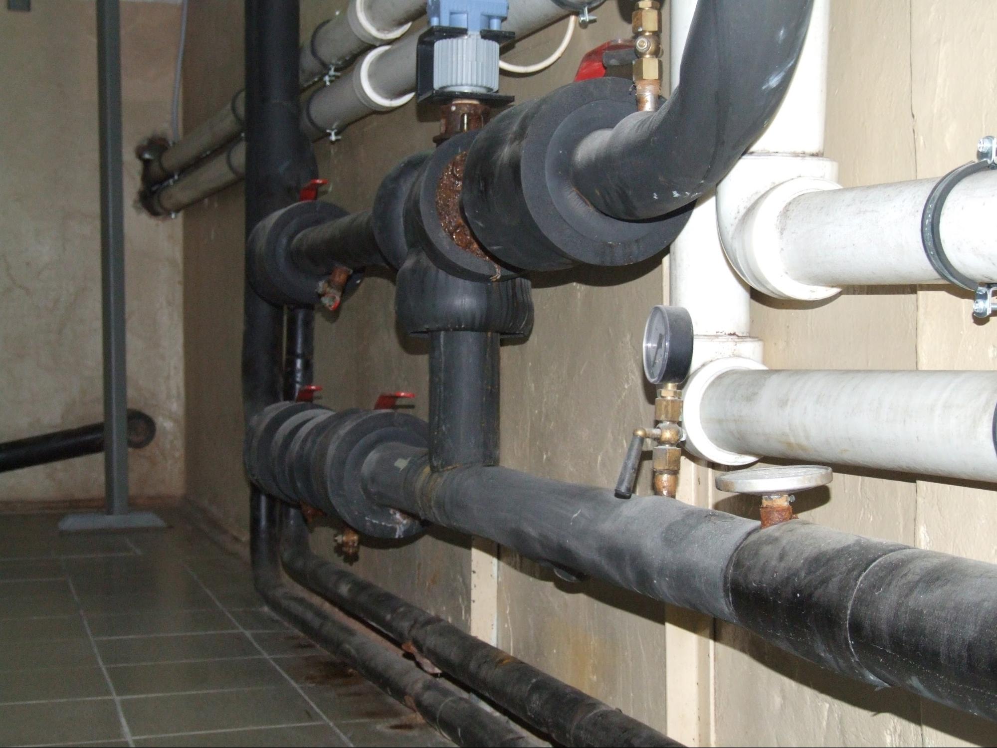

Трубы забирают тепло из помещений, где располагается оборудование, а взамен туда поступает охлажденный воздух. Мощность такой установки - 50 киловатт. Также здесь установлена система парогенерации, которая следит за влажностью, и система климат-контроля. Все помещения на узле связи контролируют по двум параметрам, к которым критично оборудование - это температура и влажность.
Средняя температура в помещении с оборудованием - 20 градусов. Влажность - в диапазоне 40-60 %. Такой порог определен неслучайно. 40% - это минимальная влажность воздуха, при которой не рассыхаются и не трескаются кабели.

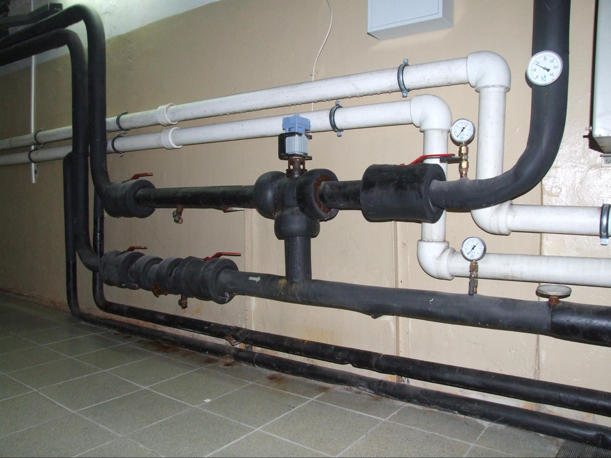

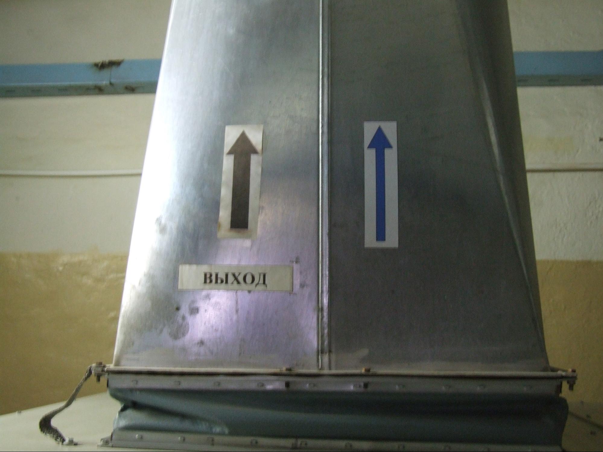

По этим трубам циркулирует больше тонны этиленгликоля, который поступает в кондиционеры во все помещения узла связи. Это один из основополагающих элементов охлаждения для всего здания.

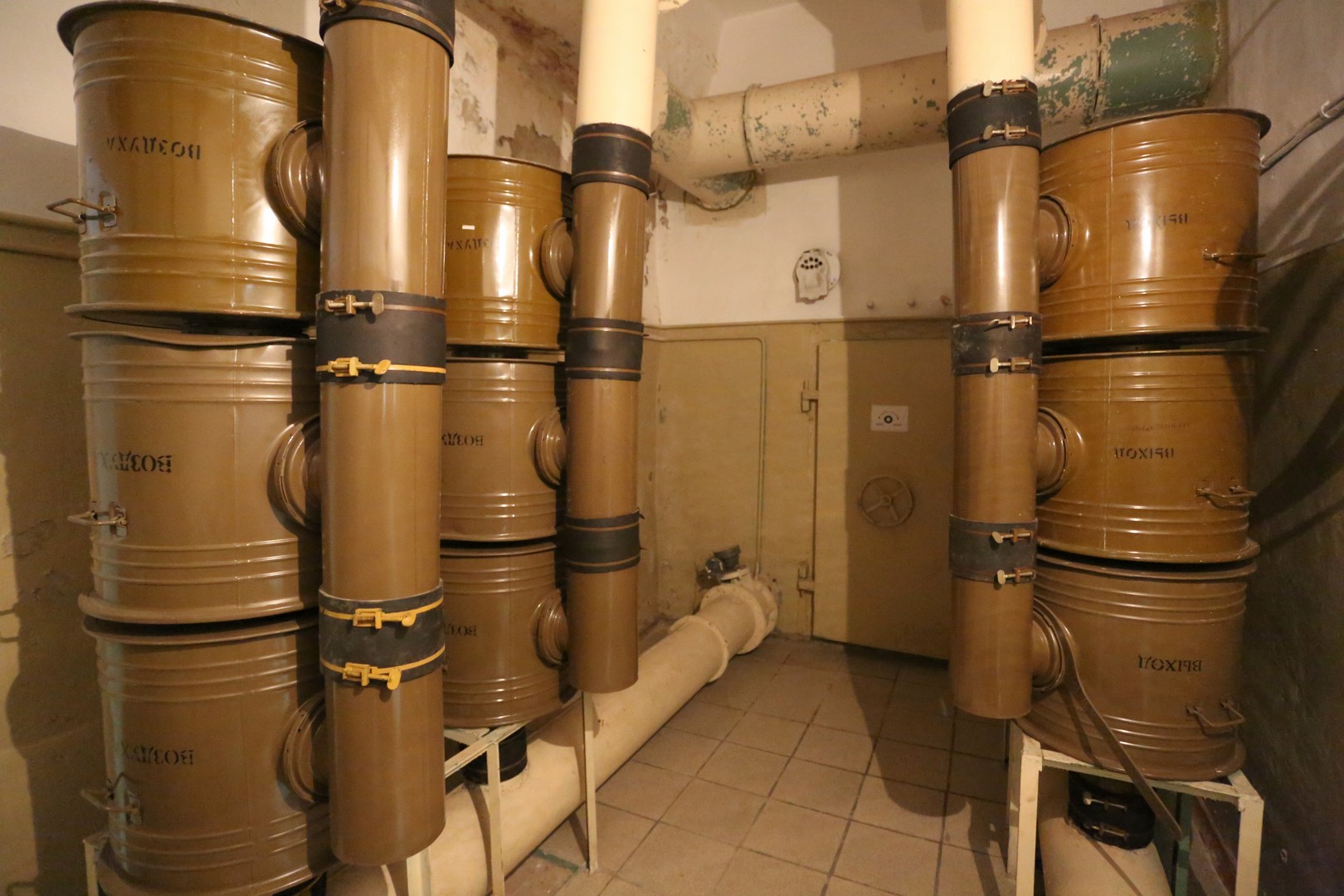

В соседнем помещении находятся угольные фильтры, которые будут очищать воздух, поступающий снаружи, в случае его заражения.

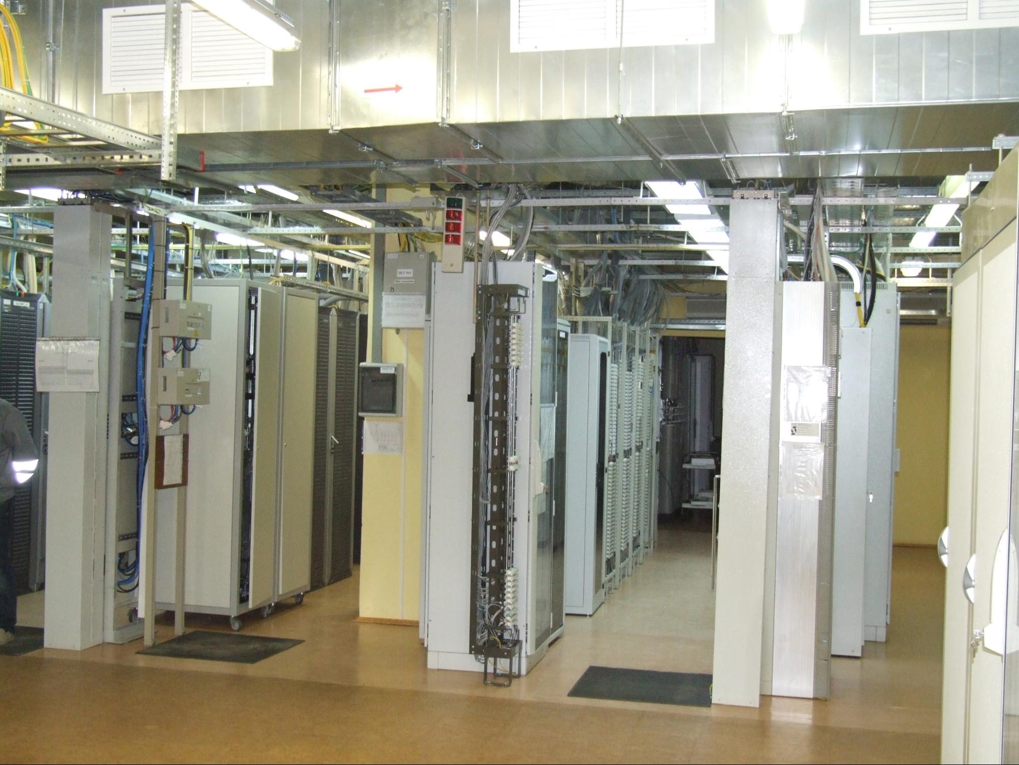

Следуя дальше по темным коридорам, мы попадаем  в просторное и светлое помещение, напичканное новейшим оборудованием, которое служит для обеспечения  междугородних и международных разговоров.

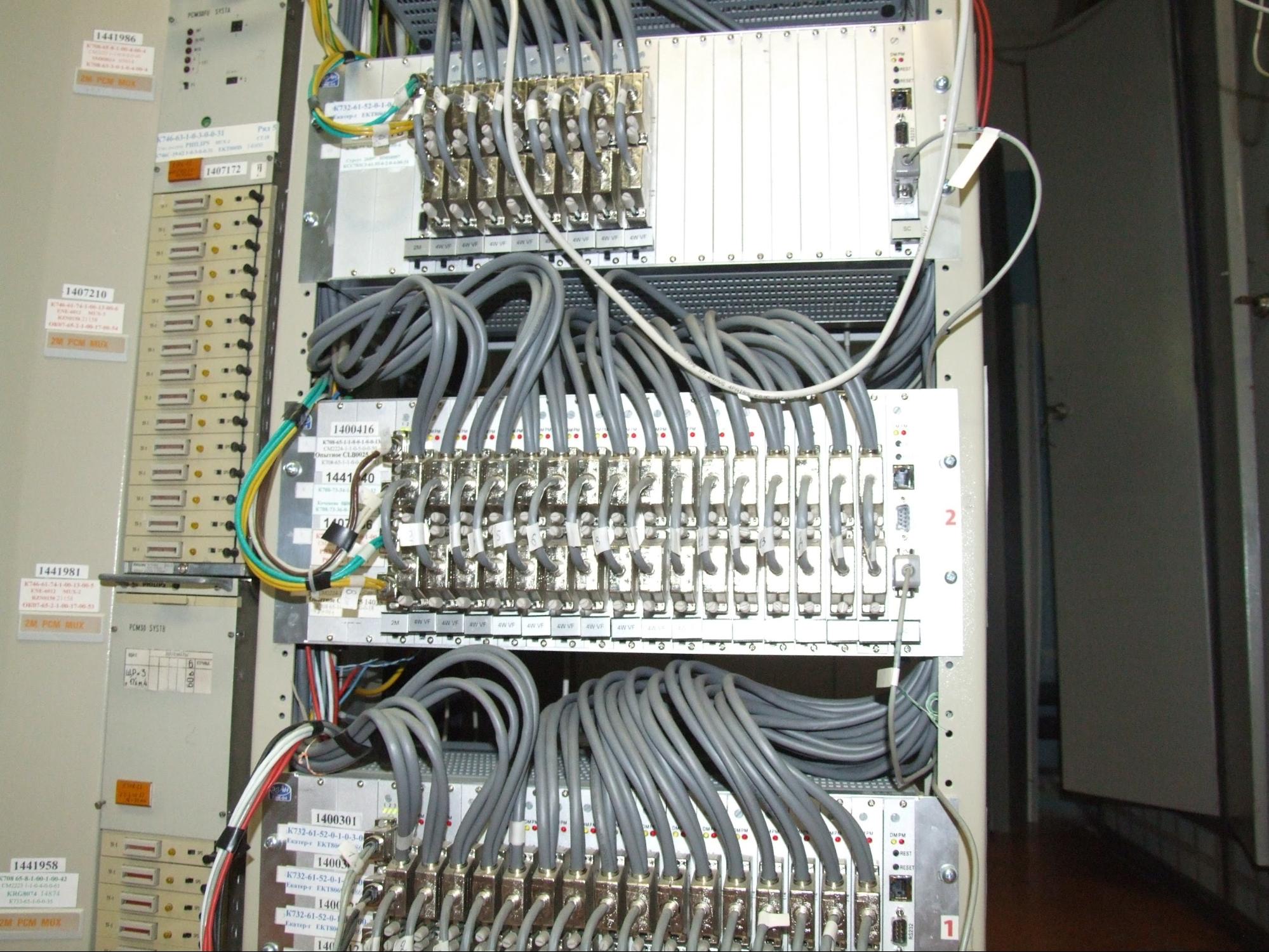

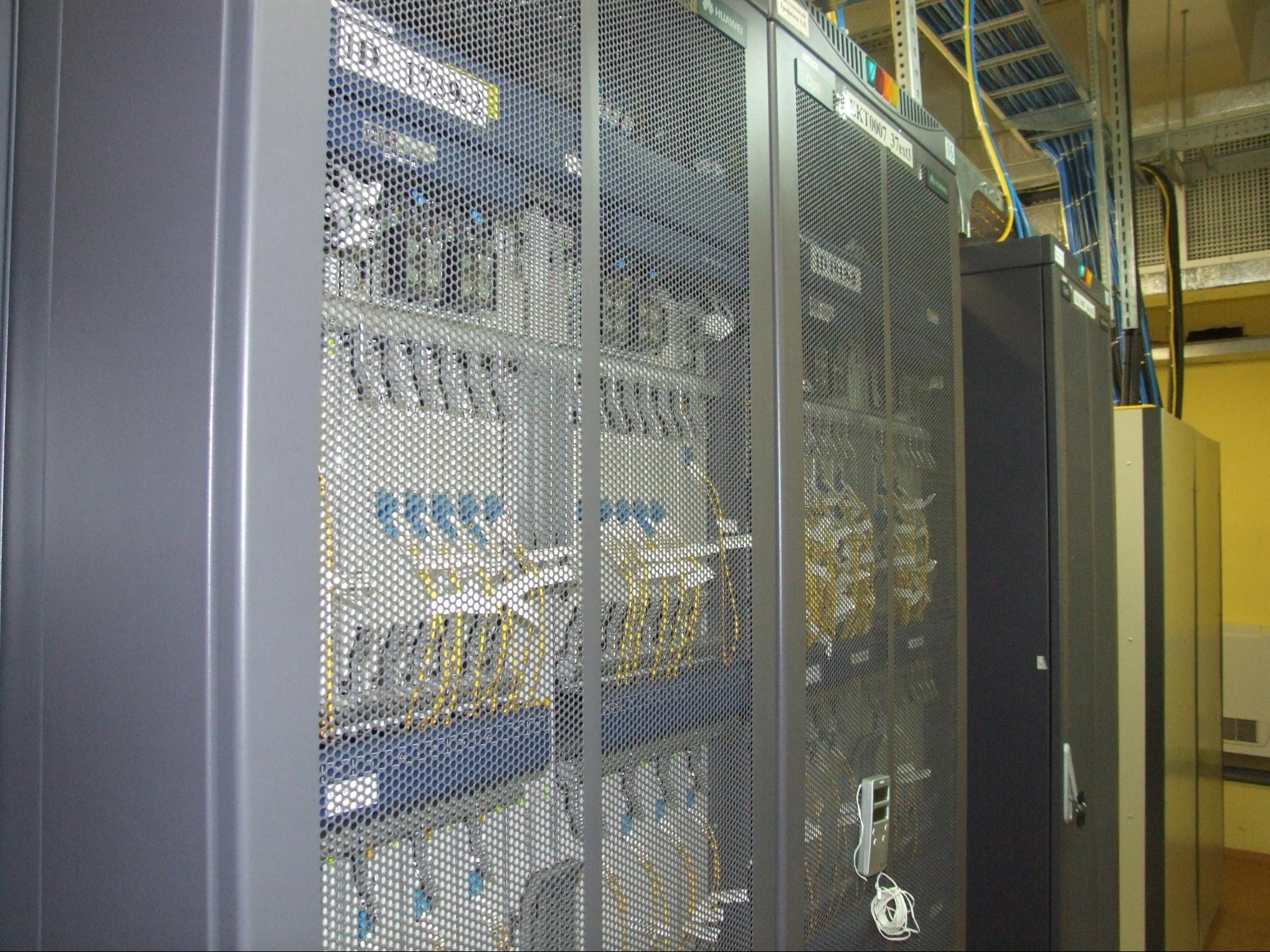

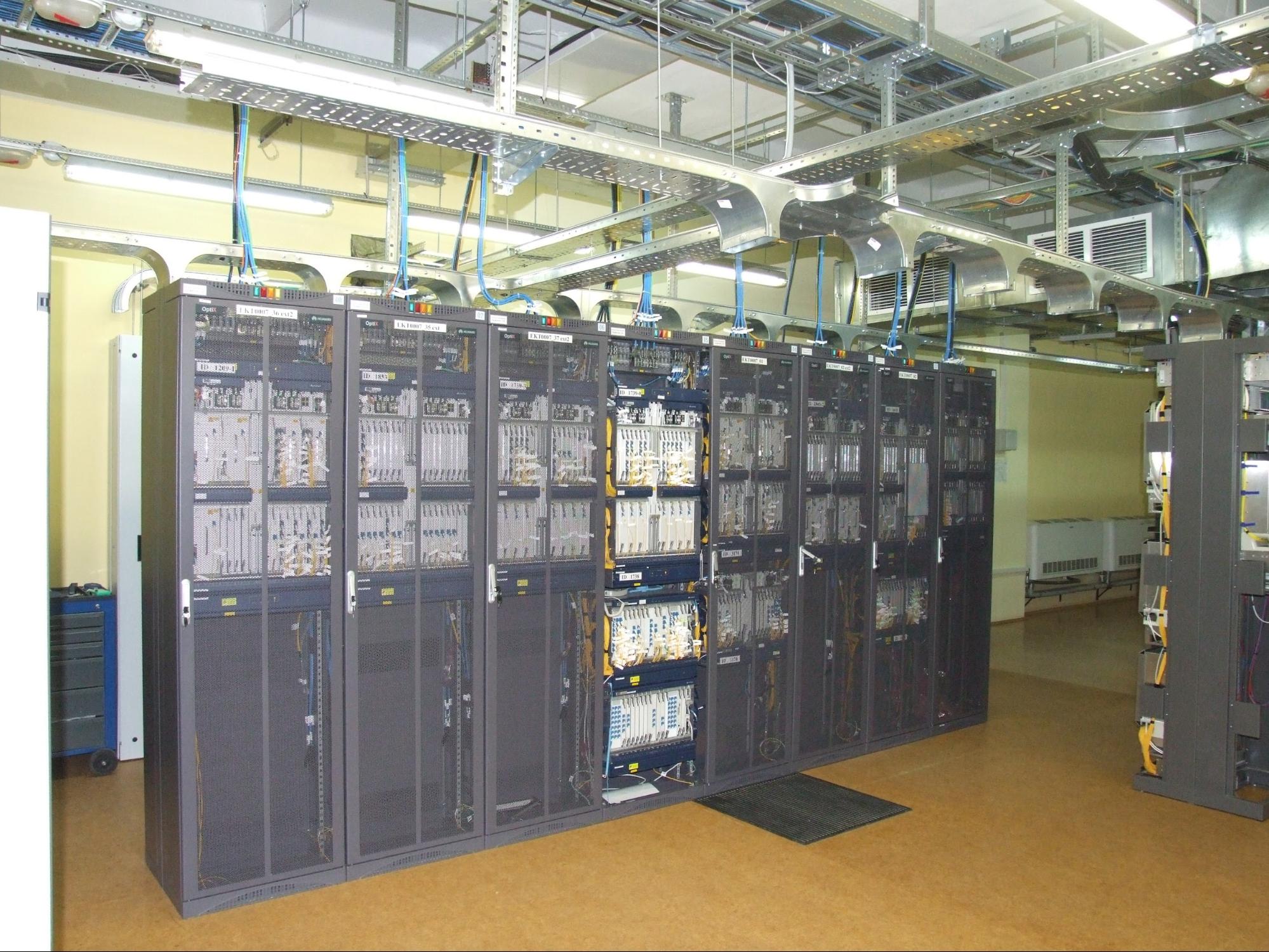

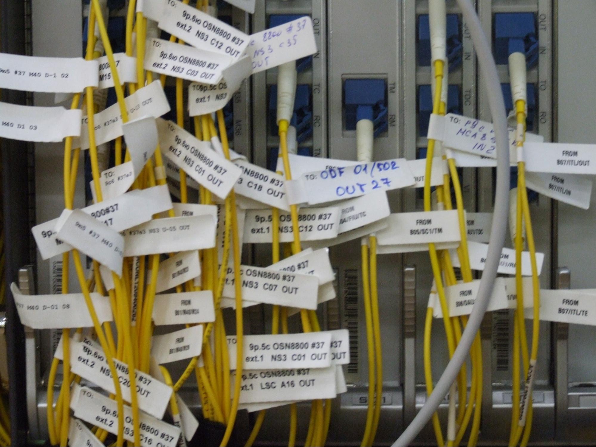

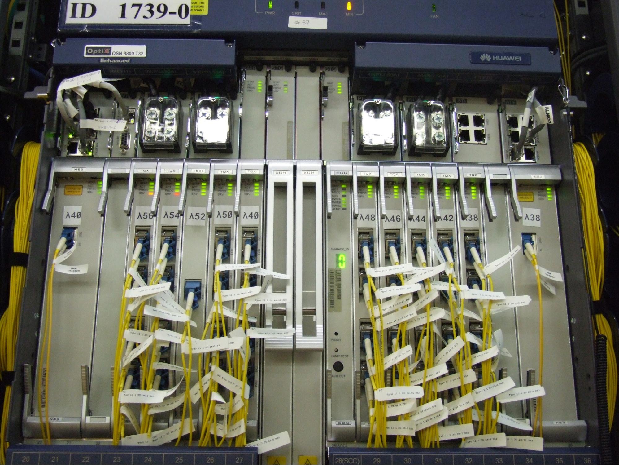

Транспортная сеть "Ростелекома" состоит из сетевого оборудования нескольких вендоров. В стойках соседствует железо Huawei, Ericsson и Nokia Networks.

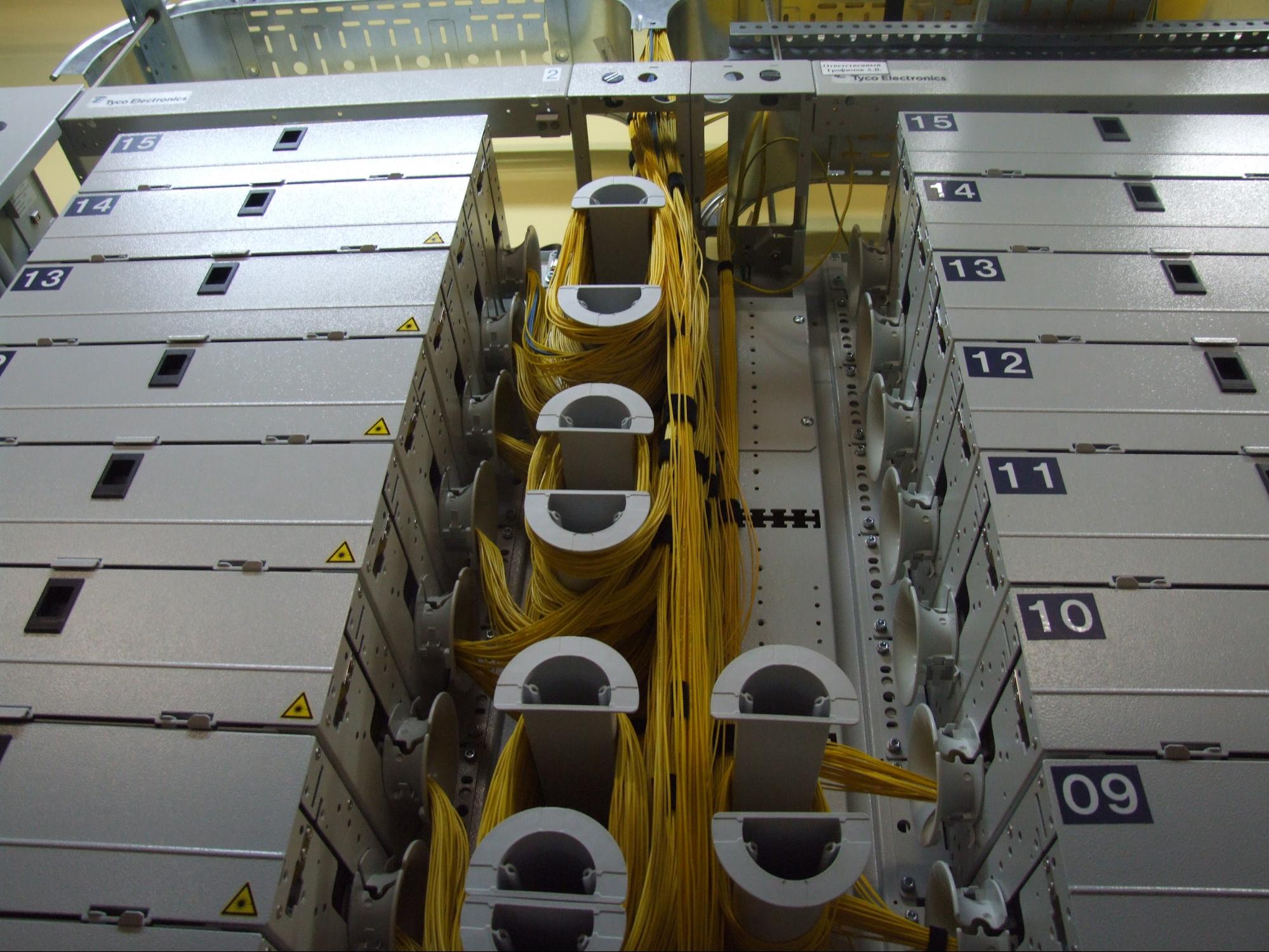

Это оборудование позволяет пустить по одному волокну сорок оптических каналов. Каждый канал может пропустить до 40 Гбит. Пропускная способность одной такой стойки - 4 Тбит секунду.

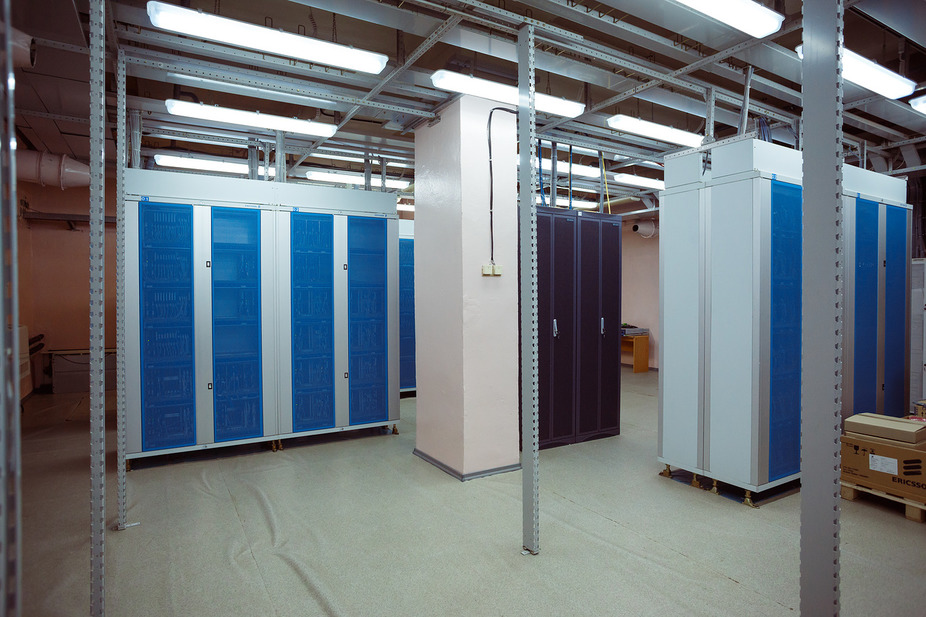

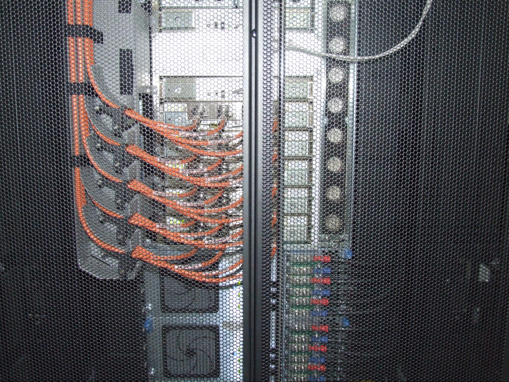

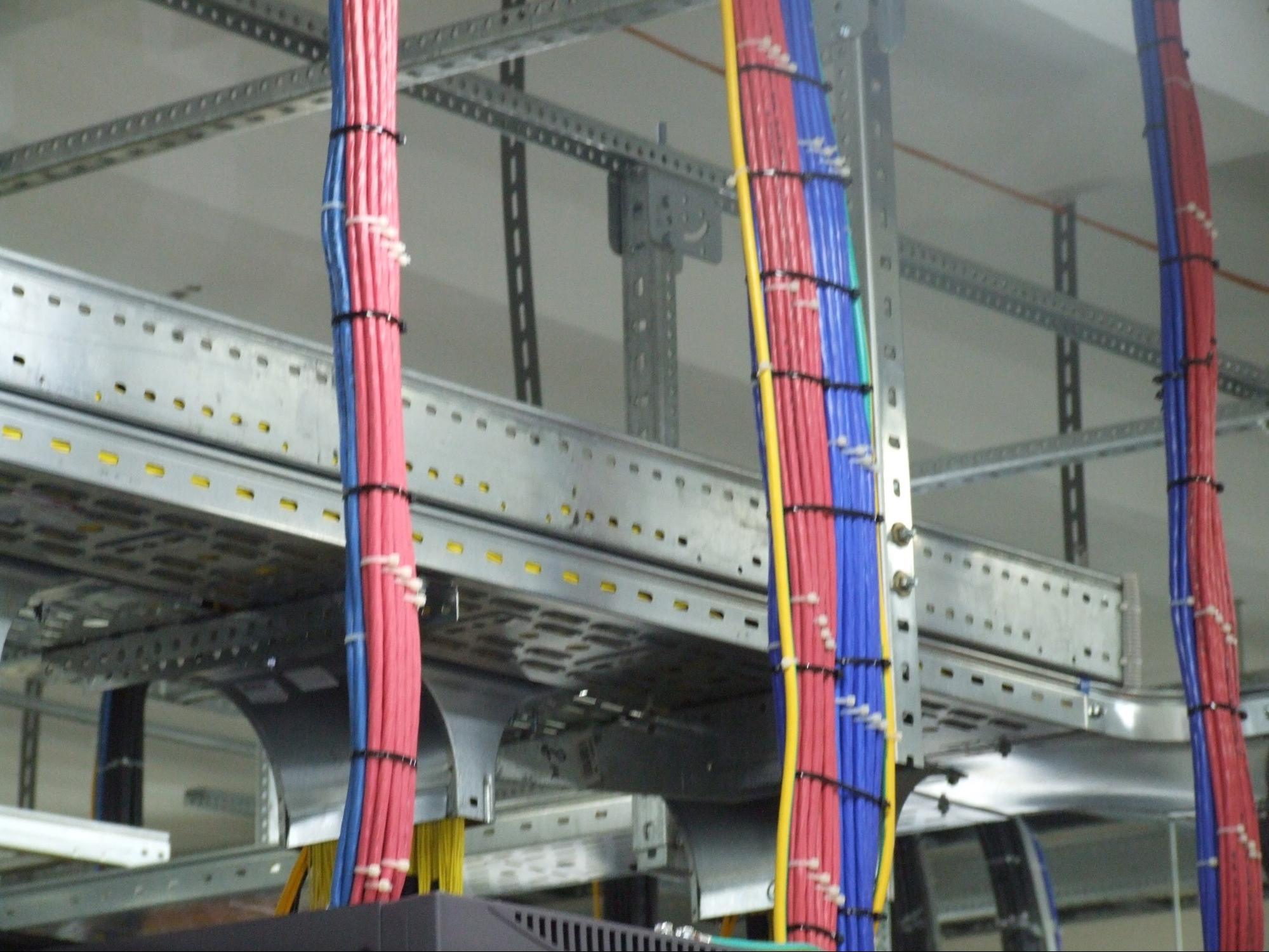

Все оборудование подключено по лучевой системе питания. Она обеспечивает надежное питание электроэнергии и практически бесперебойную работу железа. Все это круглосуточно обслуживается несколькими специалистами "Ростелекома".

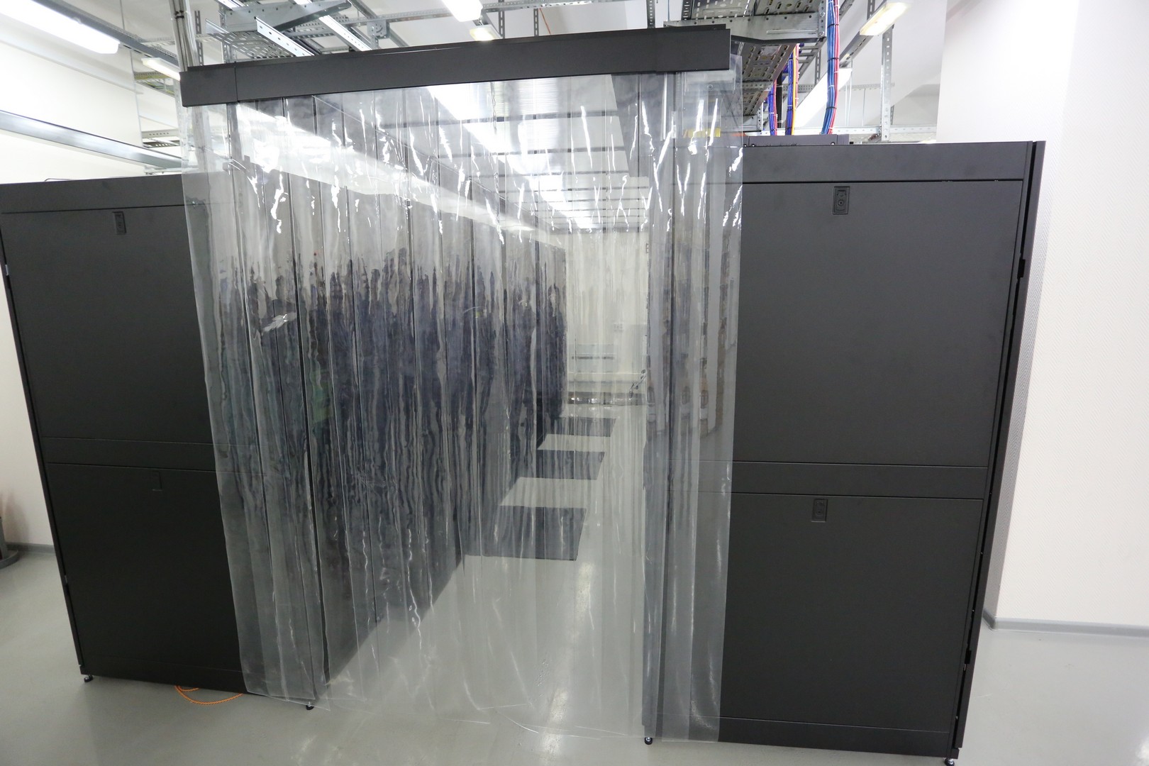

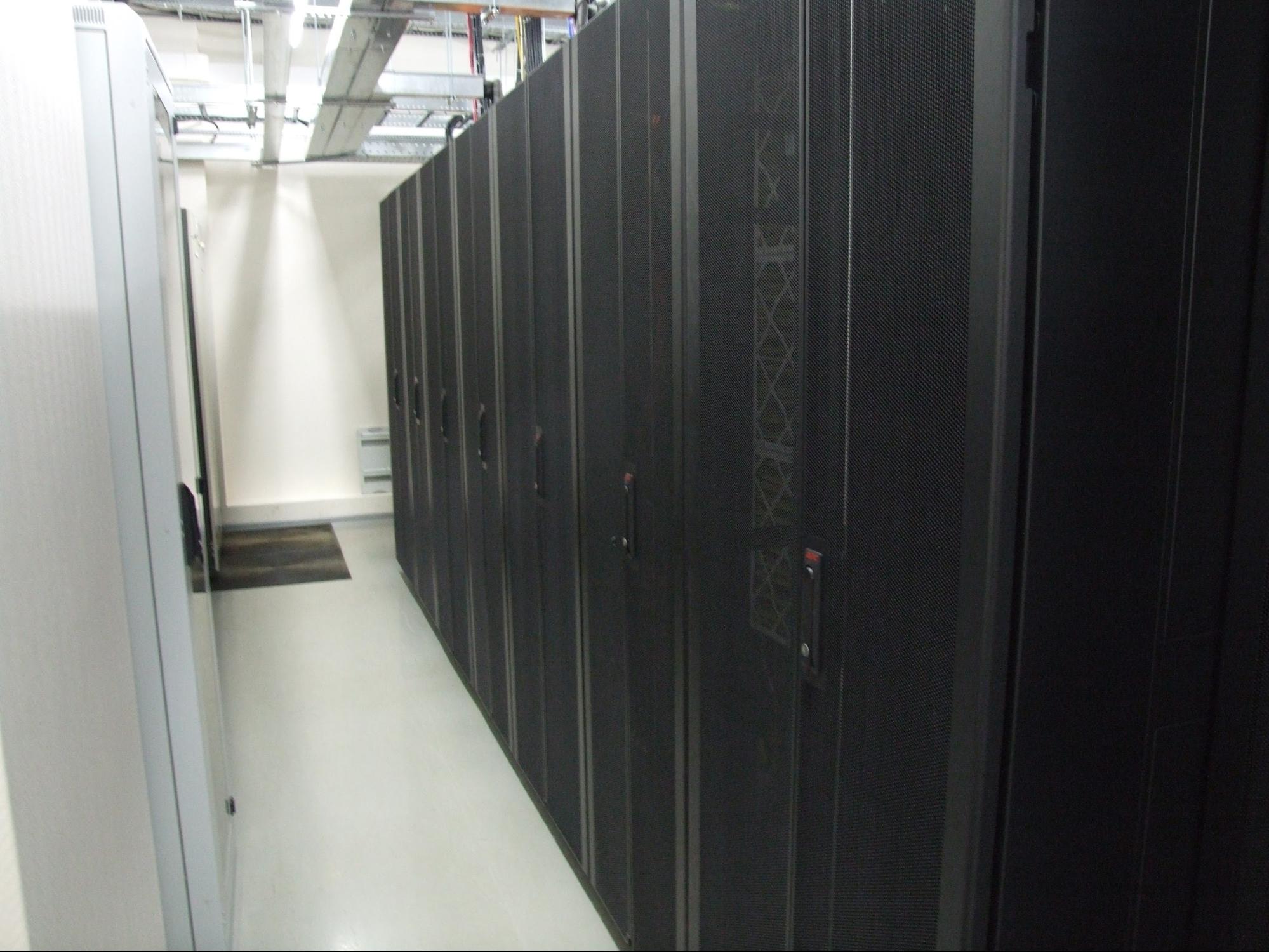

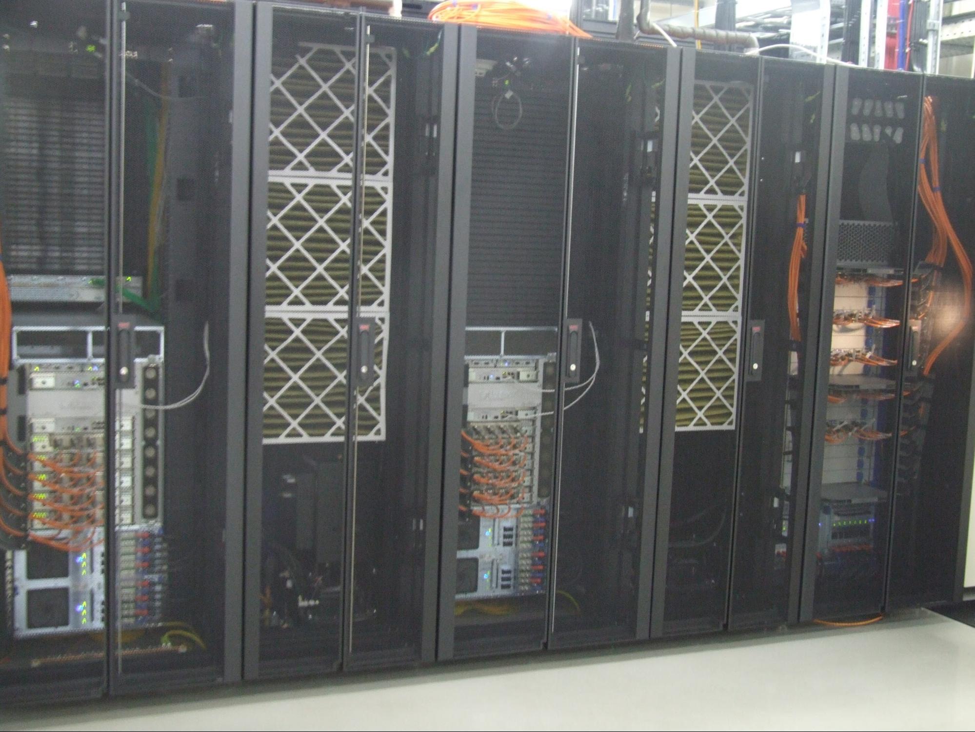

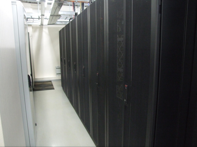

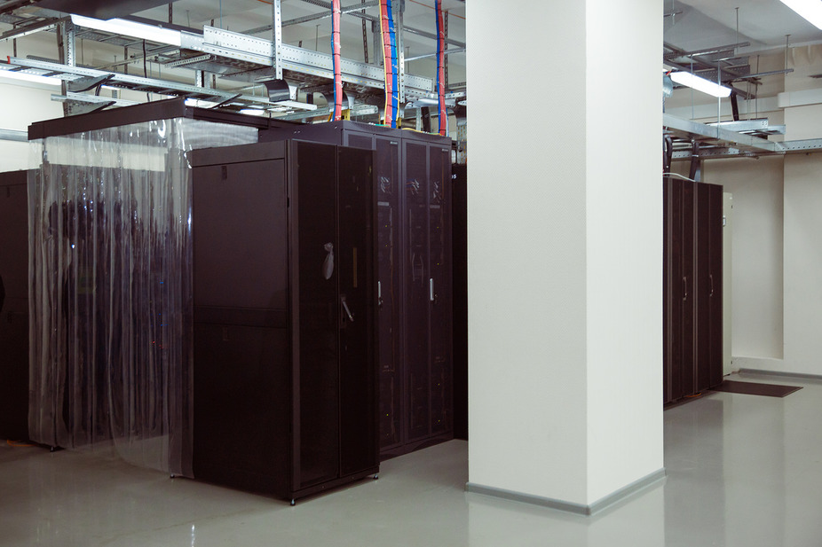

Компактный ЦОД располагается в самом просторном и наиболее освещенном помещении этих телеком-катакомб.
Трафик обрабатывается здесь и маршрутизируется по территории УрФО. Сюда приходят каналы с Уфы, Перми, Кургана, Тюмени, Салехарда и Омска. Отсюда эти регионы получают услуги интернета и IPTV. В "Ростелекоме" это помещение называют не иначе, как "фабрика по производству интернета" для всего Уральского федерального округа.

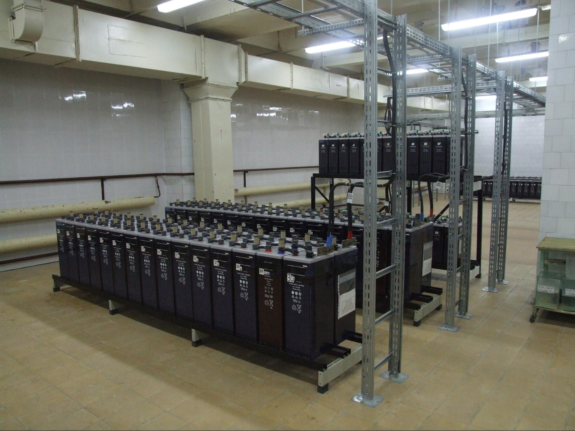

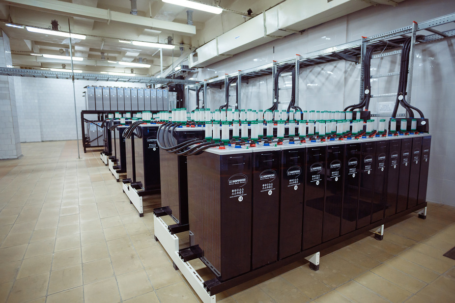

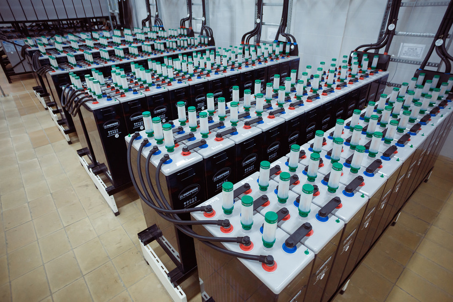

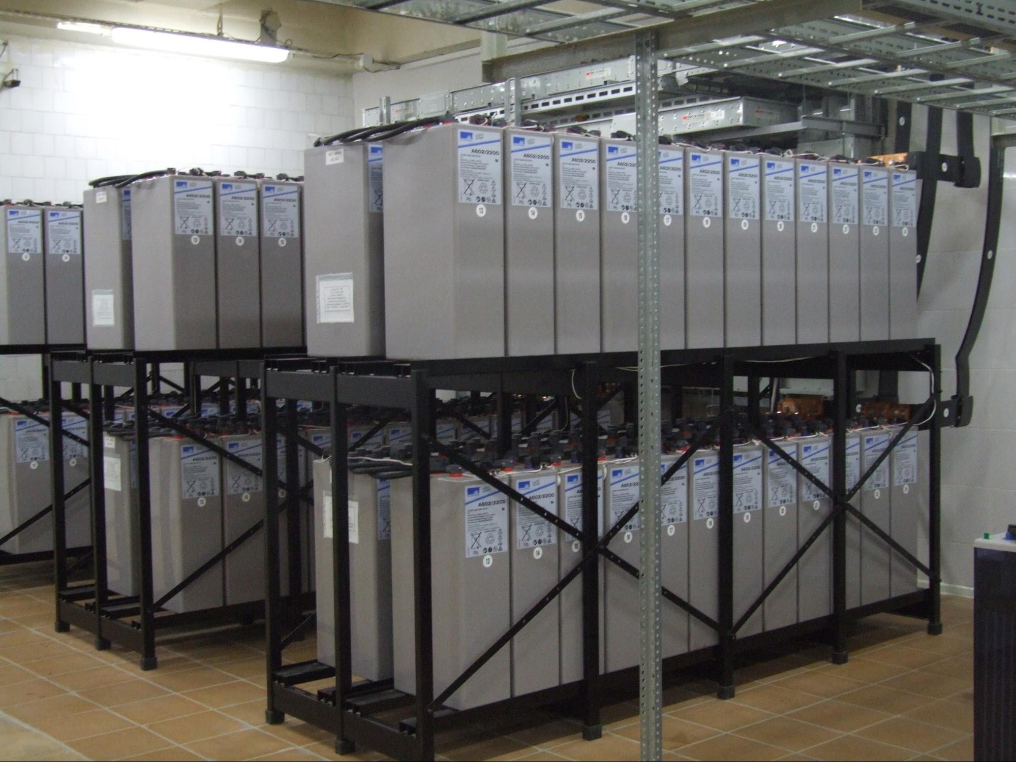

Несмотря на то, что все магистральные каналы связи резервируются, авария и перебои энергоснабжения на таком объекте вещь недопустимая. Поэтому энергопитание оборудования,  потребляющего такие мощности, должно иметь высокую степень надежности. Под эту задачу отведено несколько помещений с сотнями аккумуляторов и дизельными генераторами.

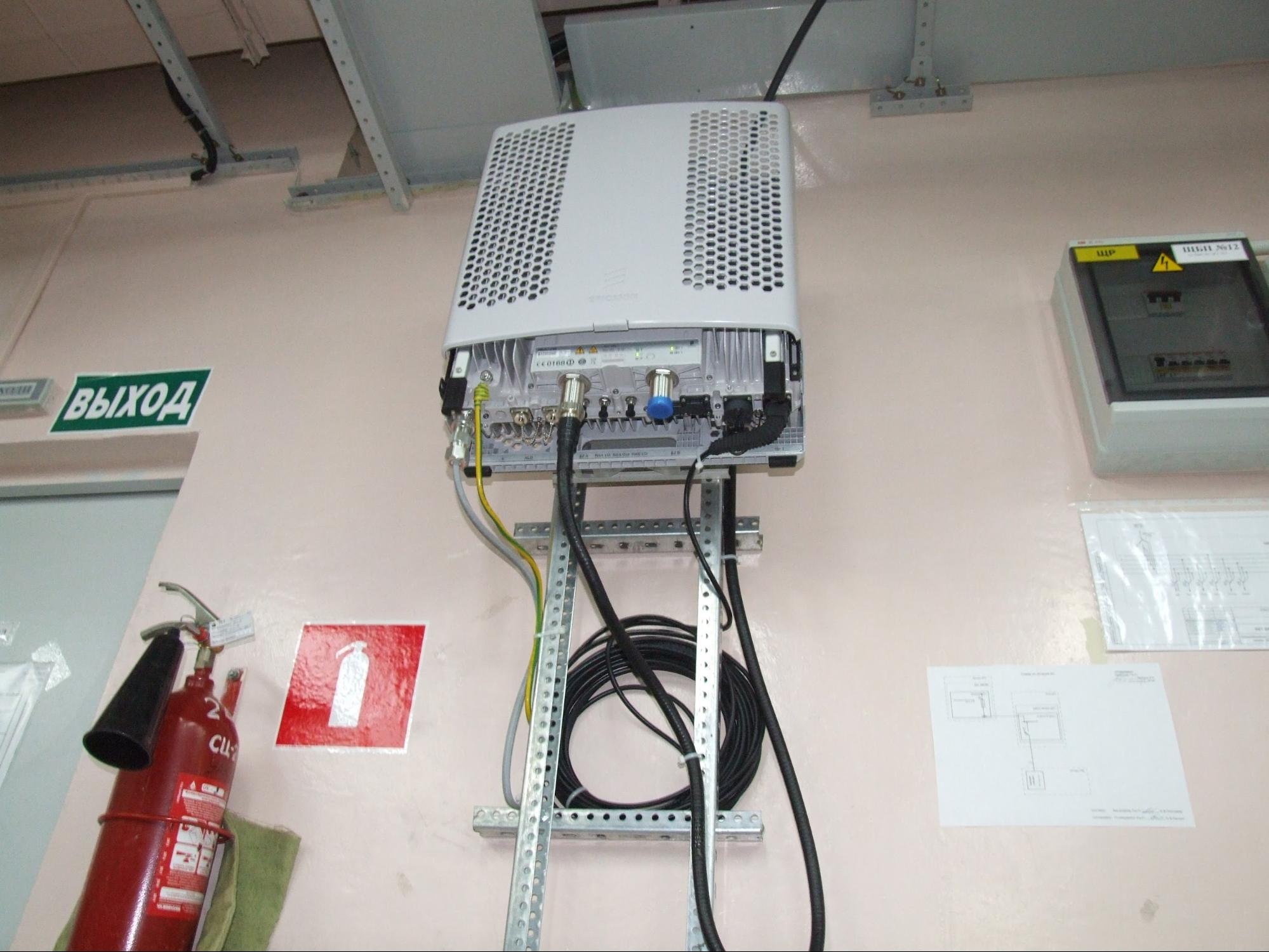

Примечательно, что в подземельях, которые защищены от всех внешних сигналов, отлично работает сотовая связь. "Коннект" с внешним миром обеспечивают вот такие LTE базовые станции Ericsson.
