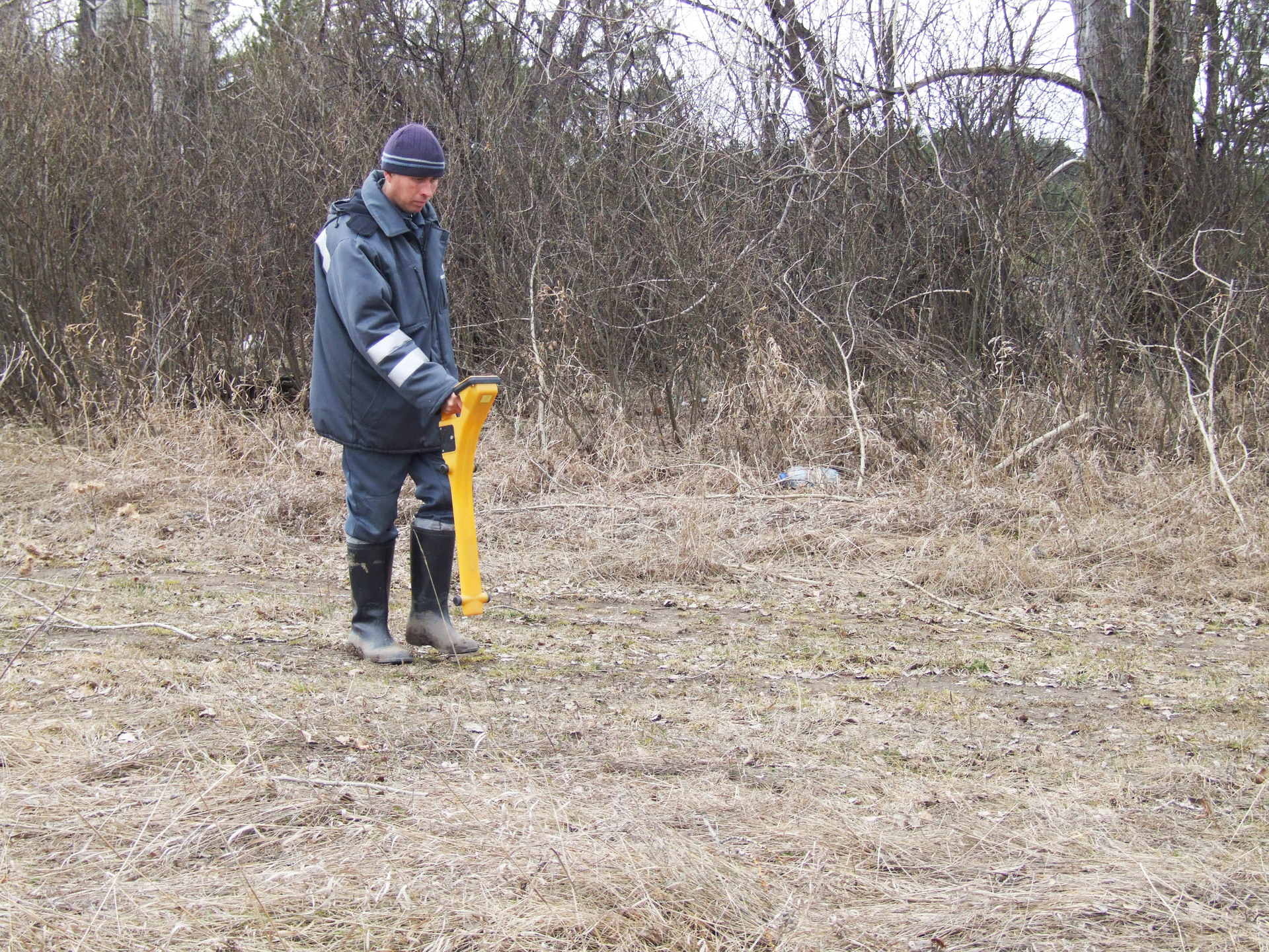

Итак, по легенде произошел обрыв магистрального кабеля "Москва-Пекин". Реанимировать канал связи нужно в кратчайшие сроки, поэтому бригаде связистов "Ростелекома" придется работать слаженно и без передышки. Чтобы устранить подобную аварию придется использовать разнообразную технику, ведь один из самых сложных и затратных по времени этапов работы - это поиск обрыва.

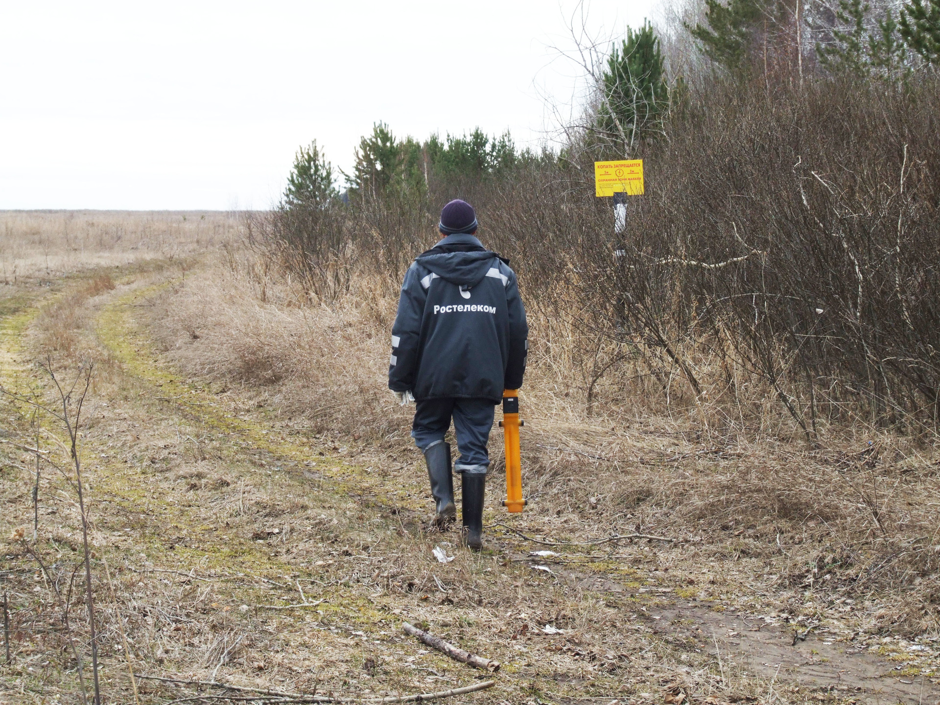

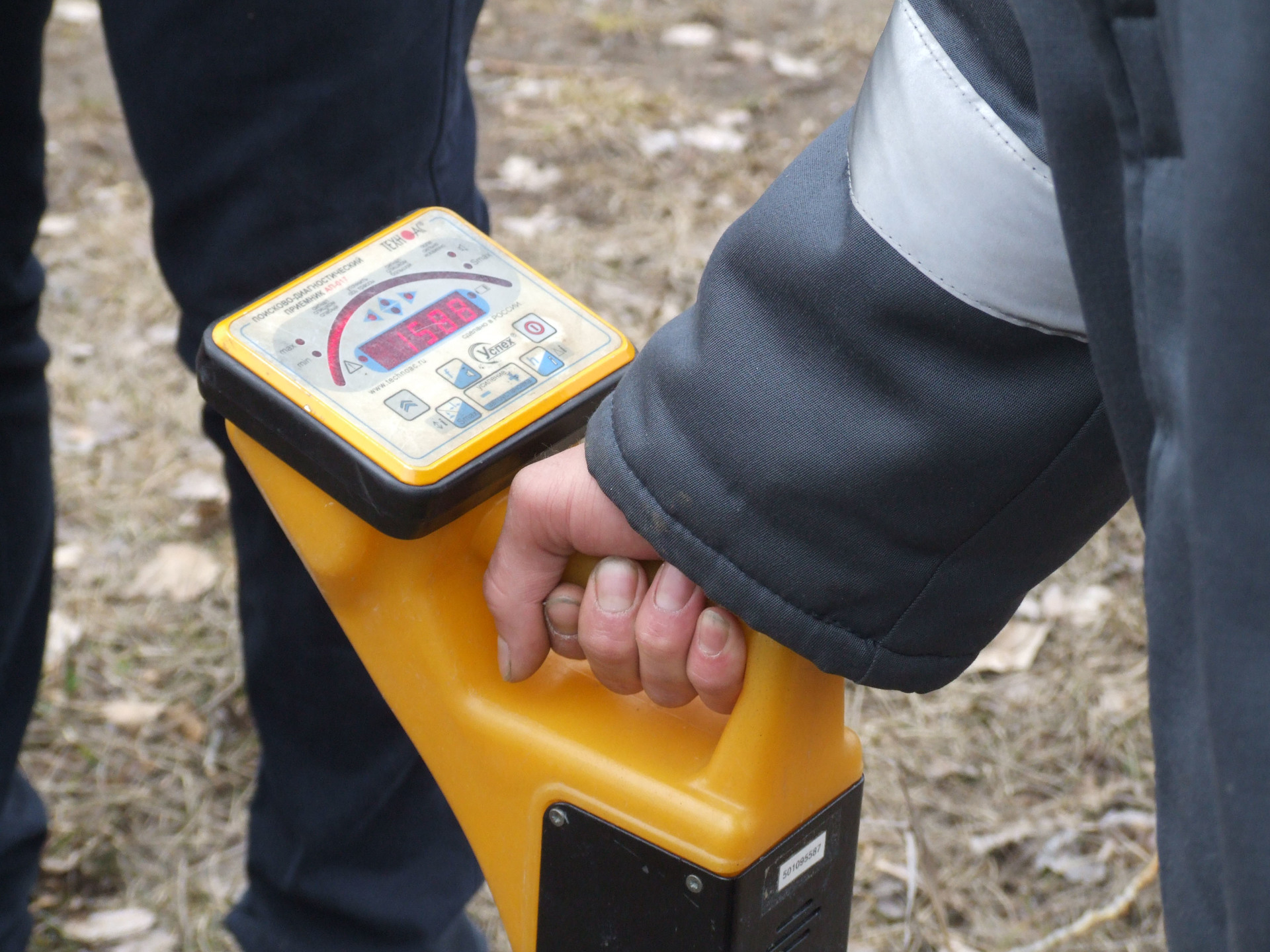

Благодаря мониторингу сети, удалось обозначить примерное место обрыва с точностью в несколько десятков метров. В район аварии выезжает ремонтная бригада, специалисты которой смогут определить точное место обрыва с помощью рефлектометра. Далее в дело вступает кабелеискатель, с помощью которого определяют точное место прокладки кабеля.

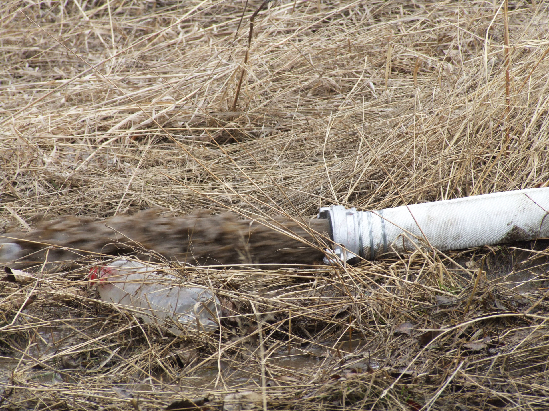

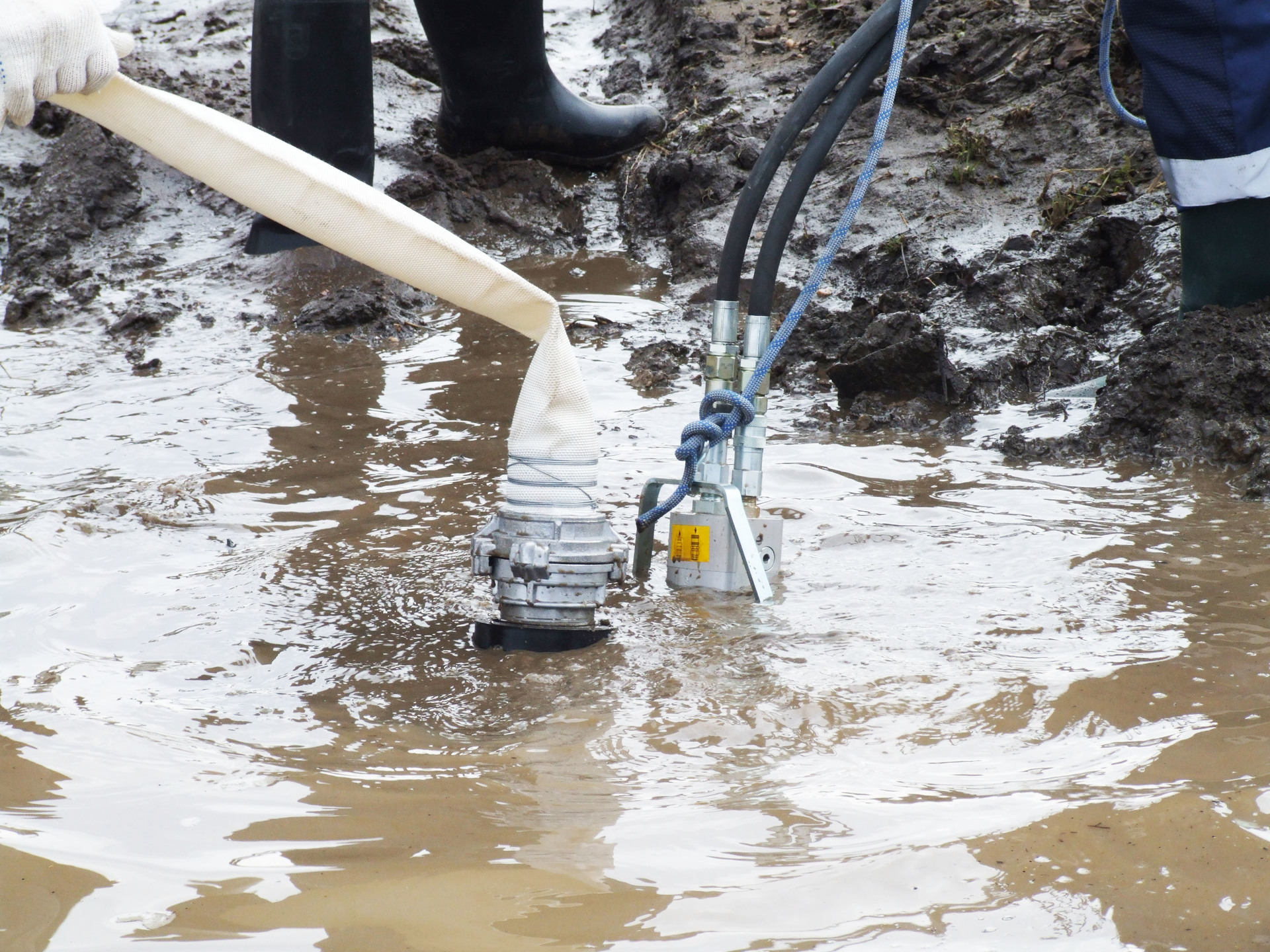

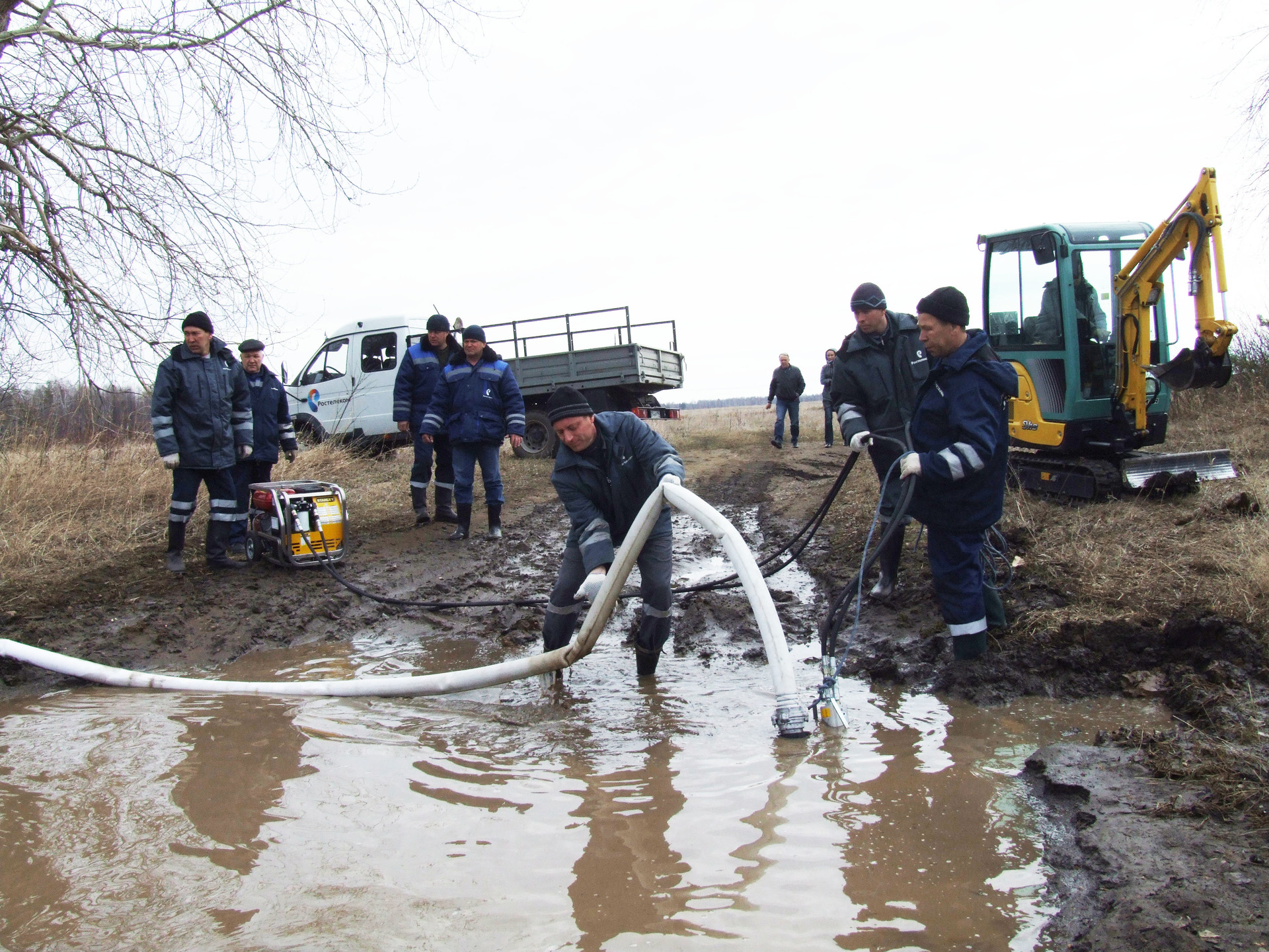

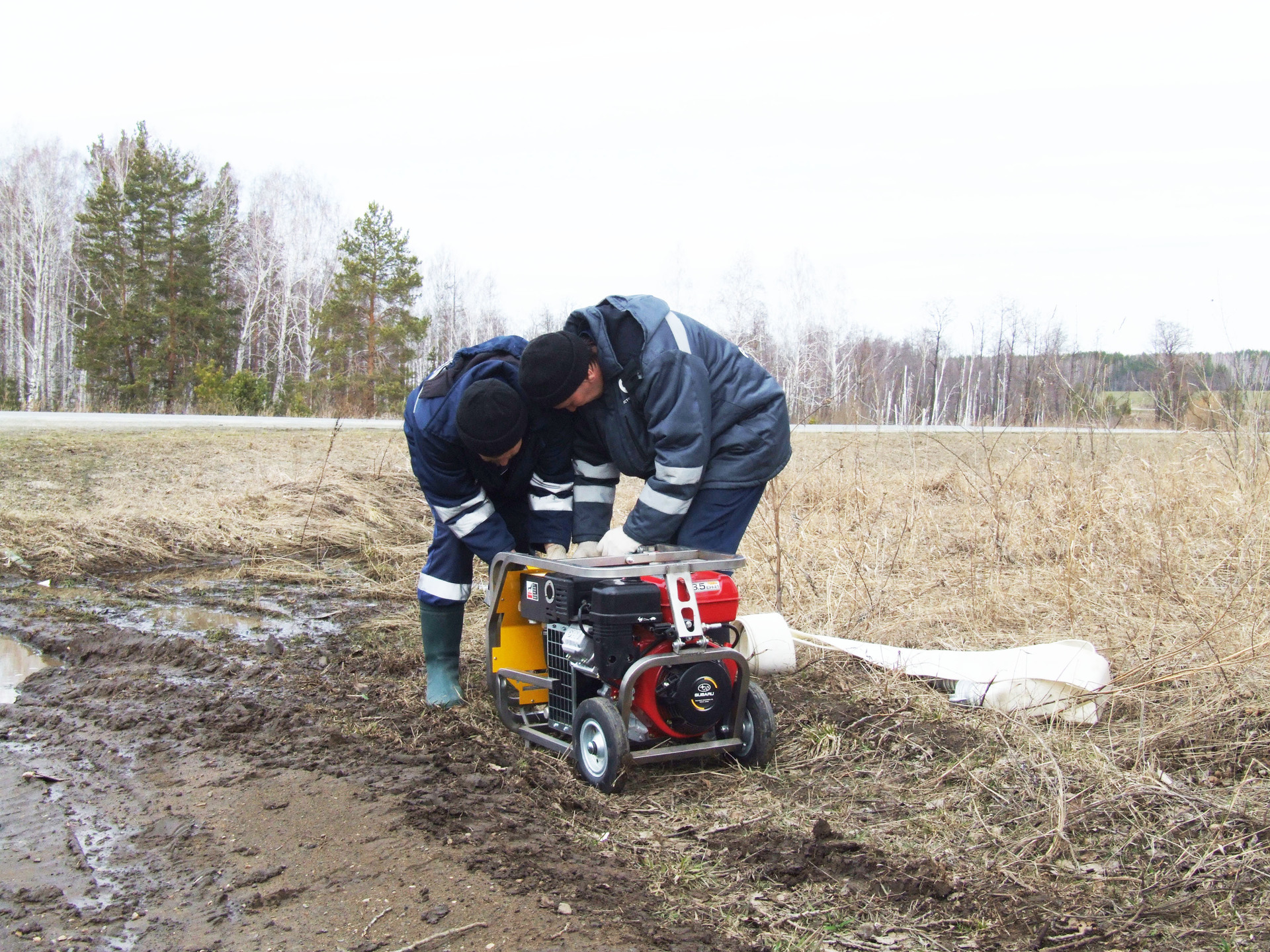

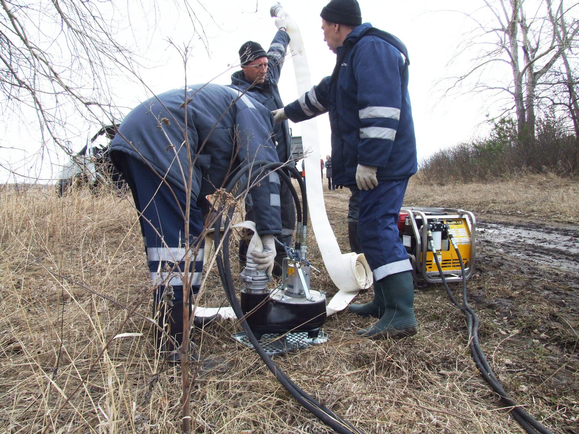

Оказалось, что место обрыва находится под водой. Значит, перед тем как откапывать кабель, придется осушить импровизированный водоем с помощью переносной насосной станции. Для ее работы в полевых условиях у ремонтной бригады под рукой есть дизельный генератор.

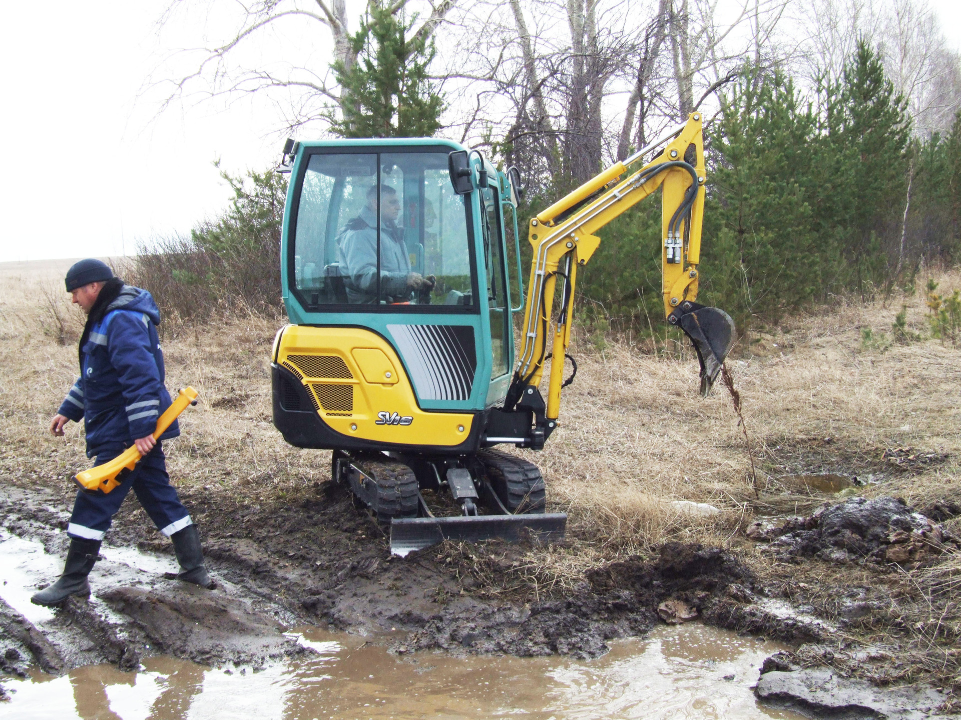

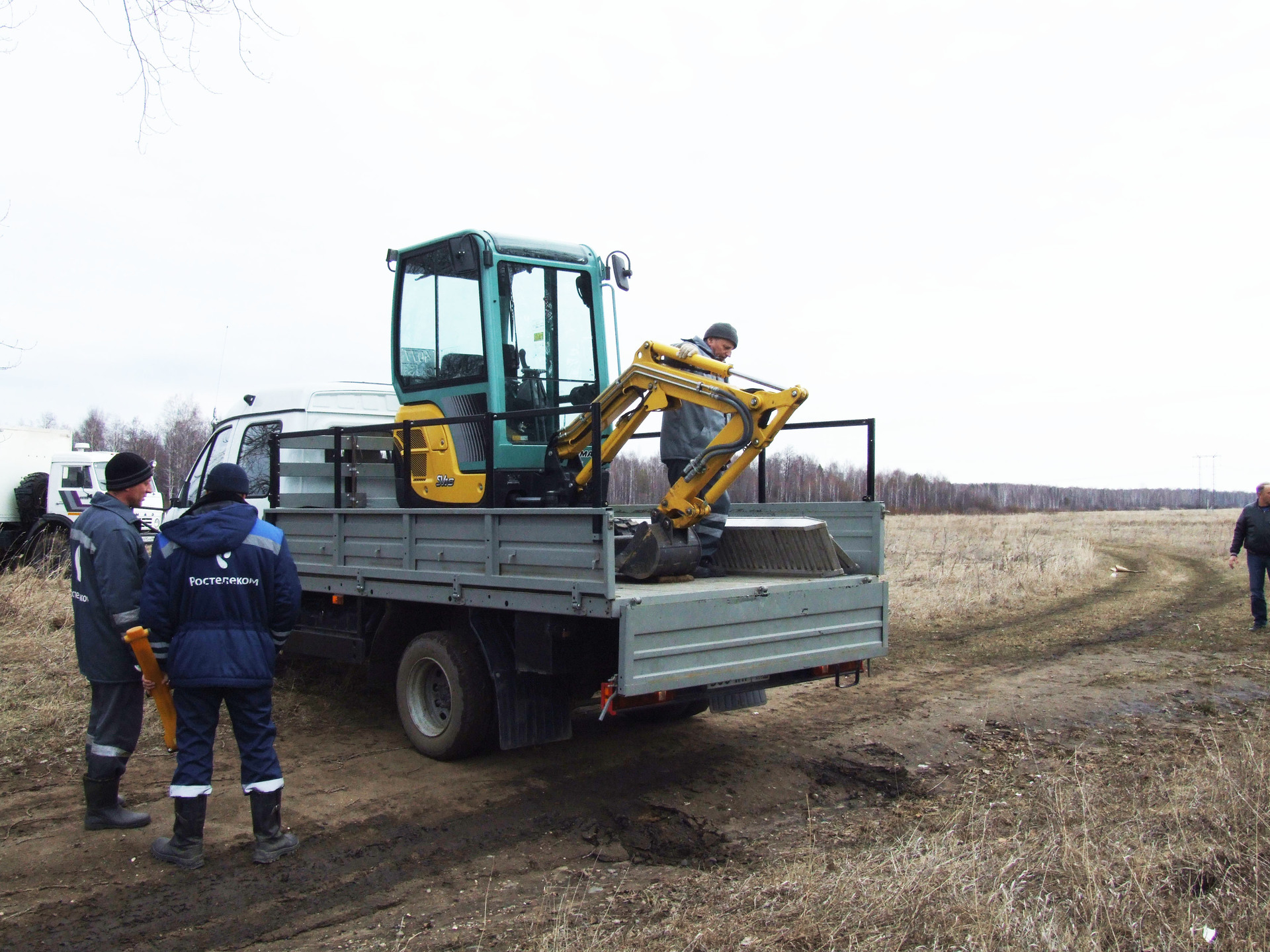

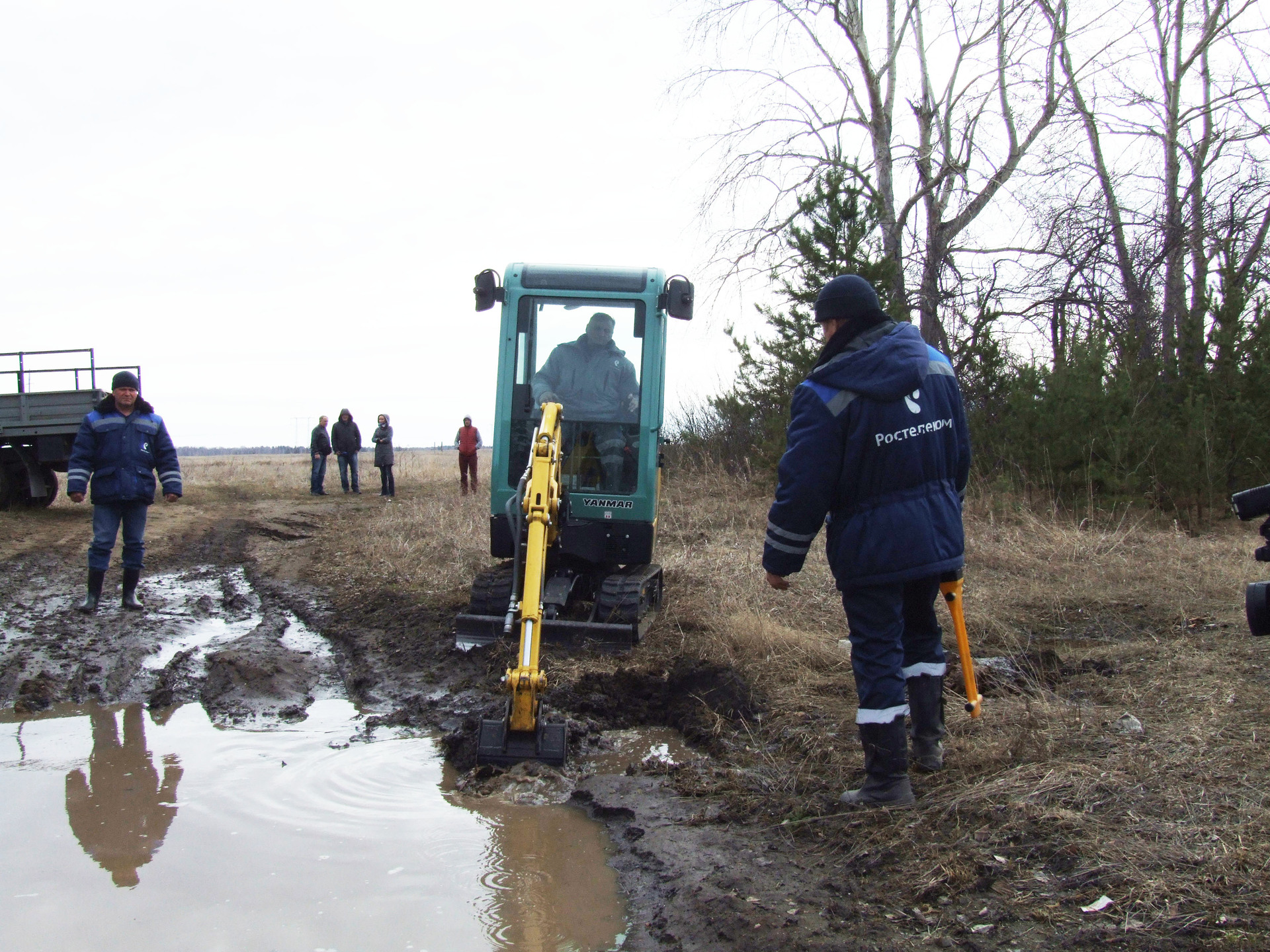

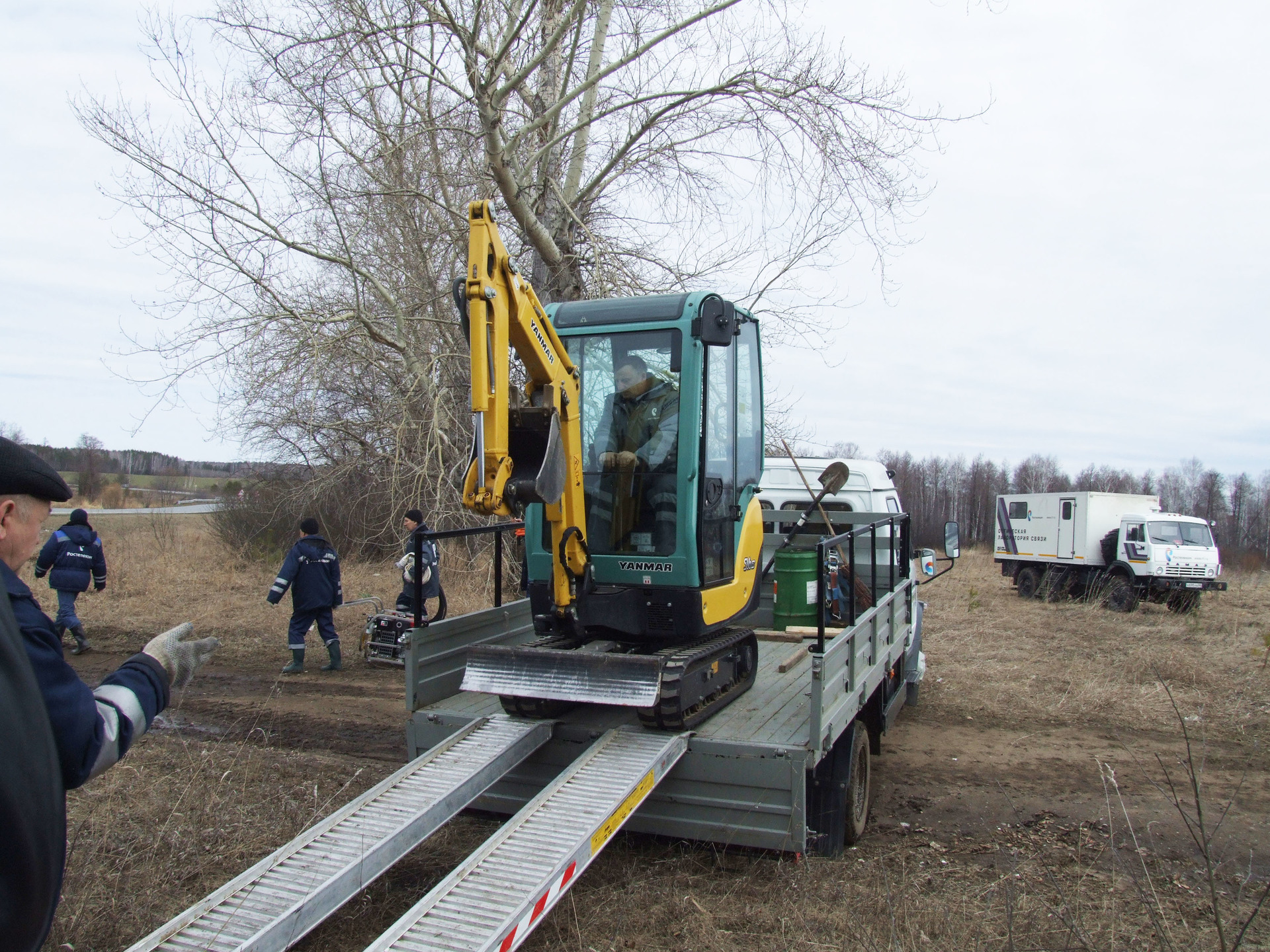

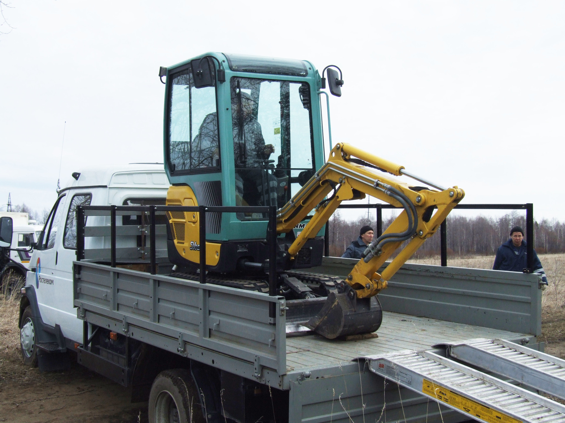

Вместе с насосной станцией трудиться над добычей кабеля из-под земли будет "Мистраль". Именно так в уральском "Ростелекоме" окрестили компактные французские экскаваторы, которые были поставлены связистам спустя ровно год после того, как Франция отказалась поставлять России одноименные вертолётоносцы.

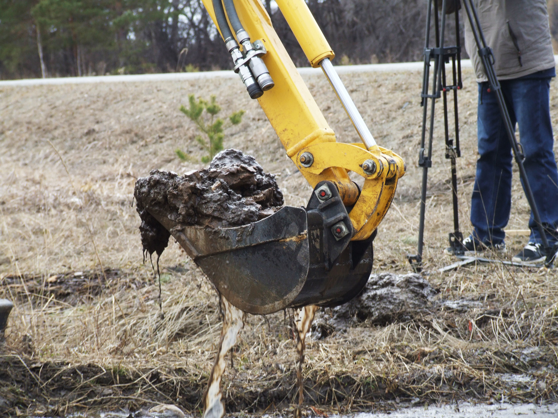

Люди, "Мистраль" и насосная станция работают слаженно, и спустя небольшой промежуток времени поврежденный кабель удается достать из под толщи воды и нескольких метров земли. На следующем этапе на месте повреждения будут делать вставку из нескольких десятков метров кабеля.

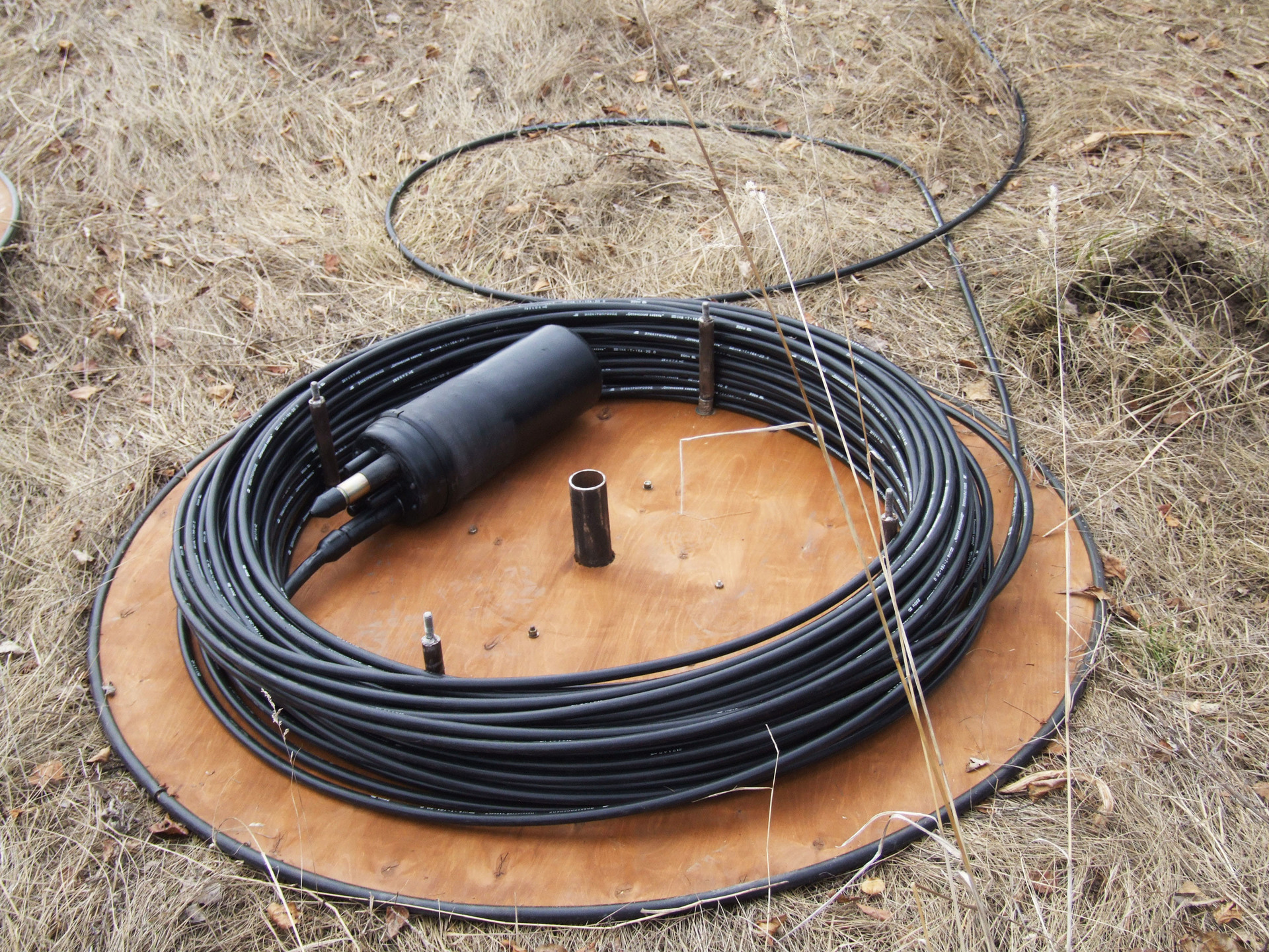

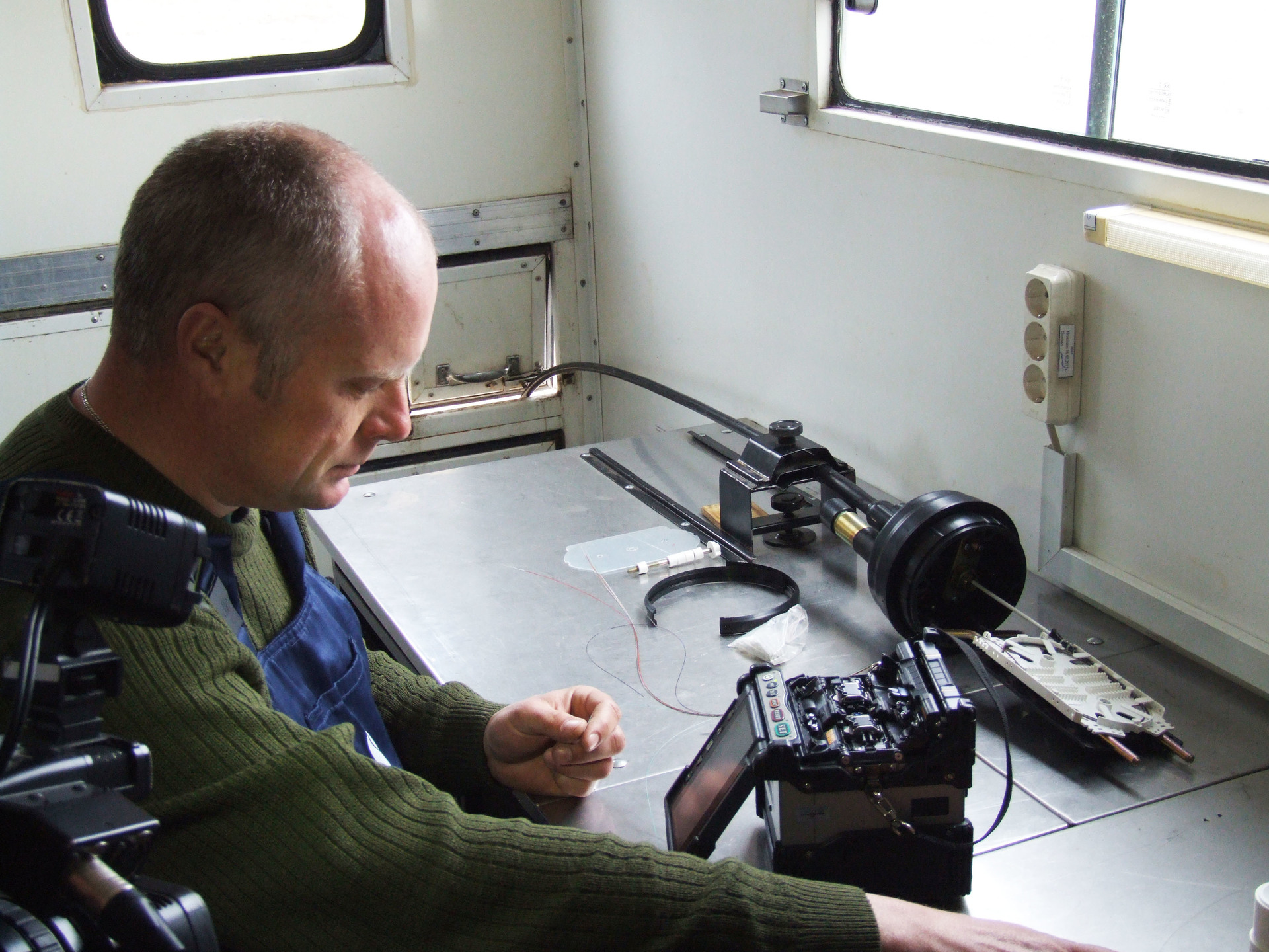

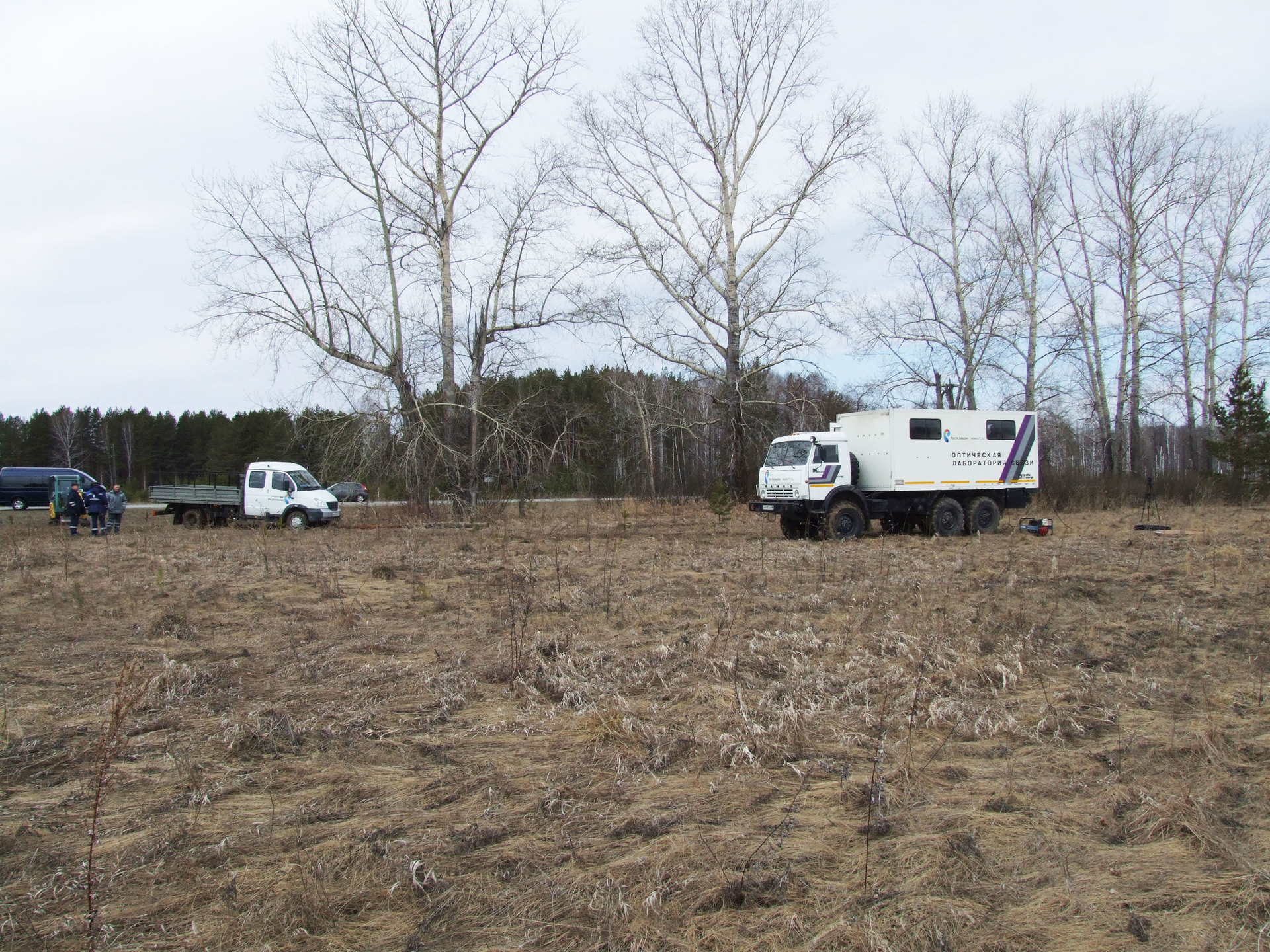

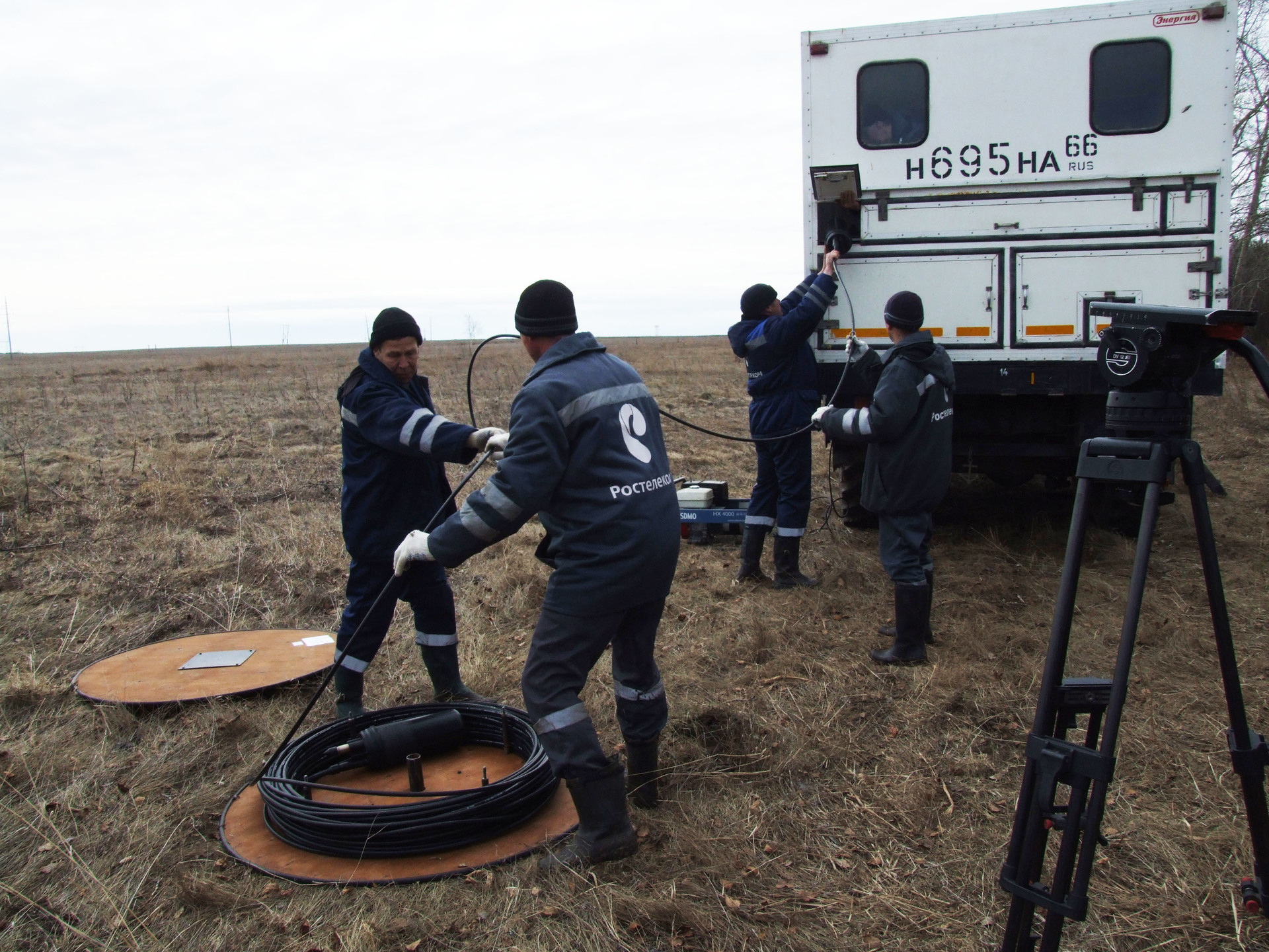

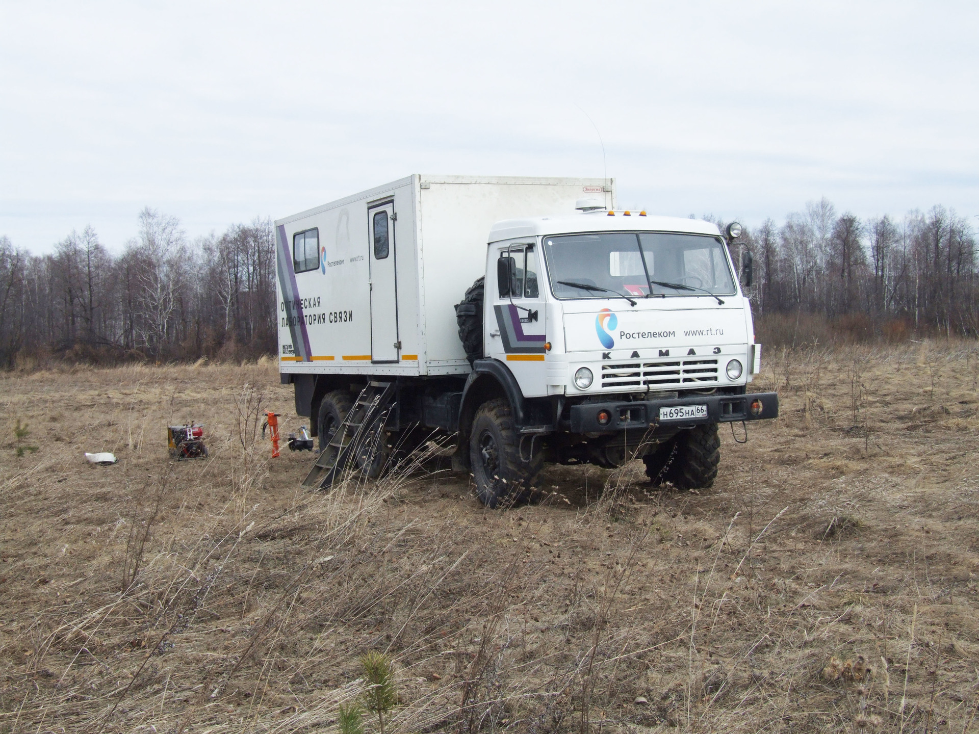

После того как "Мистраль" выполнил свою работу, кабель достают из траншеи, чтобы сделать вставку из нескольких десятков метров кабеля. Варить и укладывать оптоволокно будут в специально оборудованных под эти цели автомобилях "КАМАЗ". Такие машины делаются под заказ компаниями-интеграторами и оборудованы всем необходимым для "работы в поле". Фактически это своеобразный дом на колесах и мастерская одновременно.

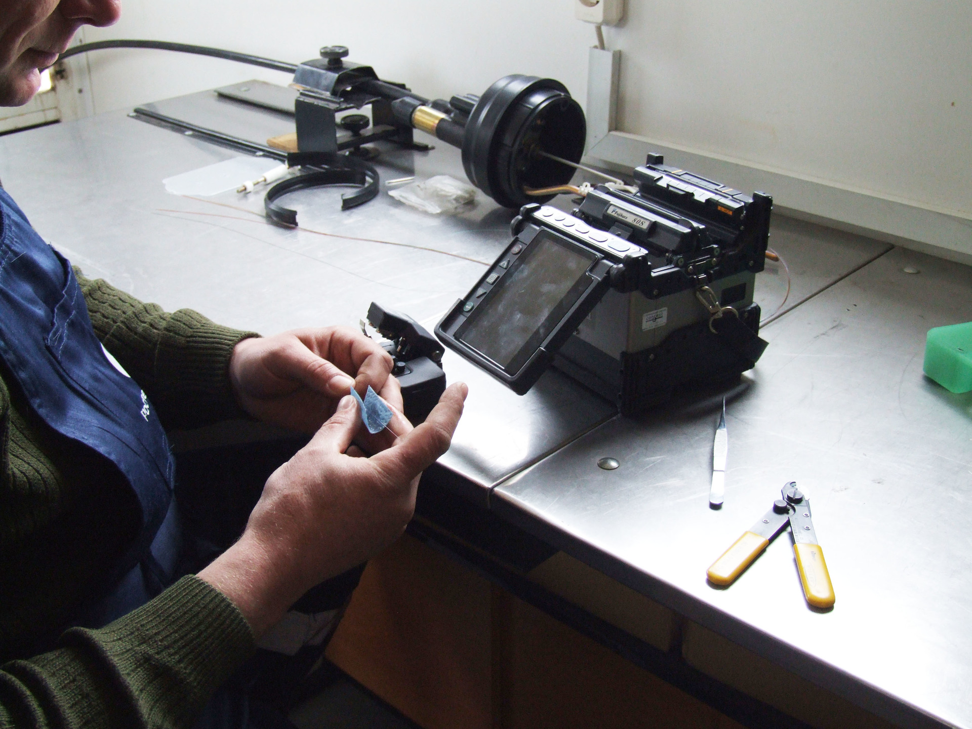

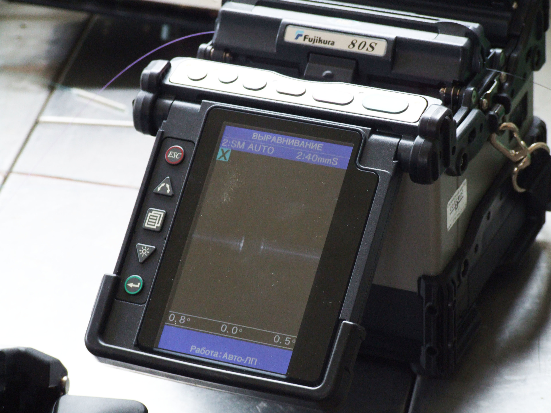

Кабель заводят в помещение лаборатории на колесах, где будет происходить сварка оптоволокна и монтаж в муфту. Как видно на фотографиях, работать в условиях полевой лаборатории вполне комфортно.

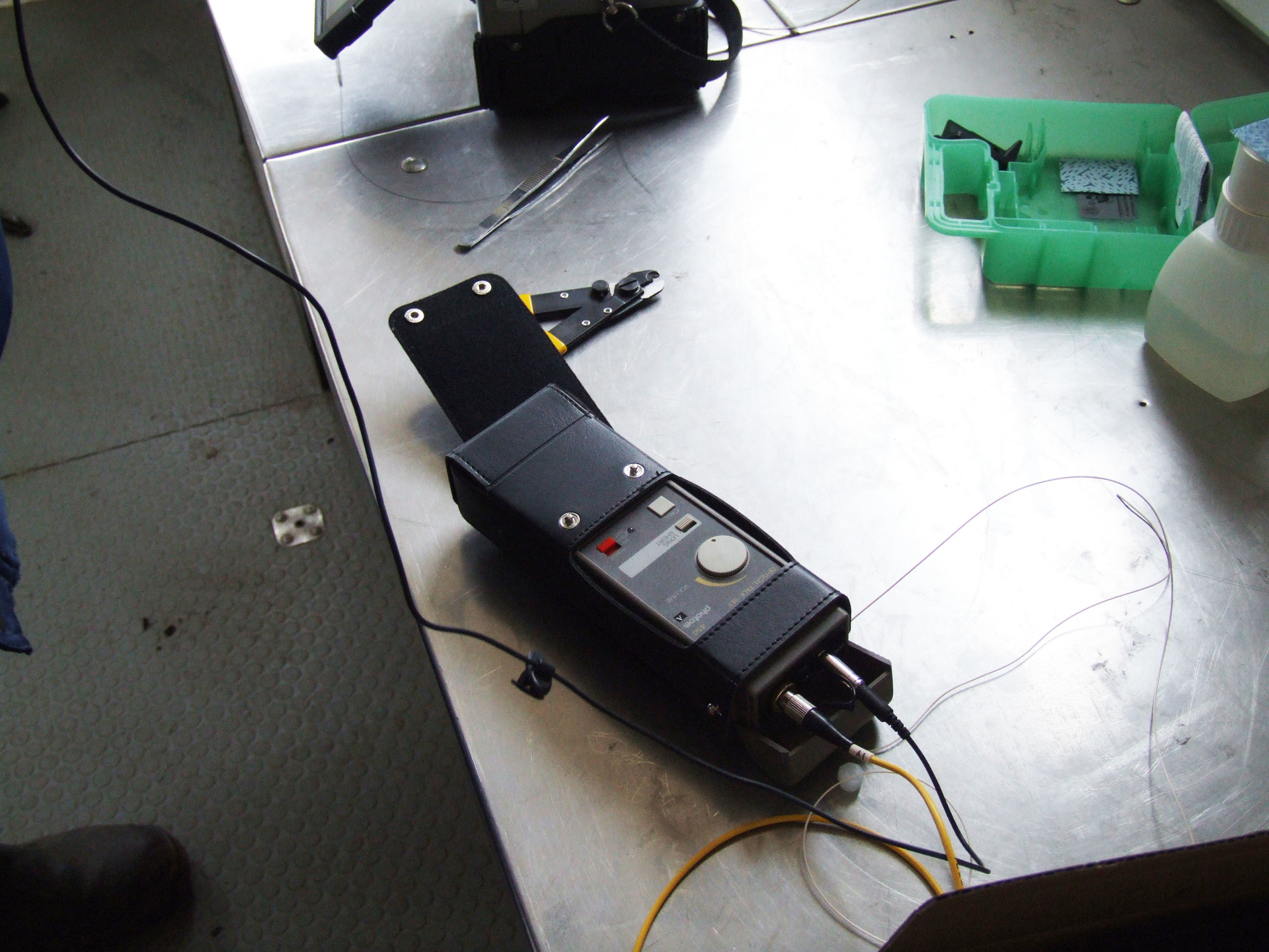

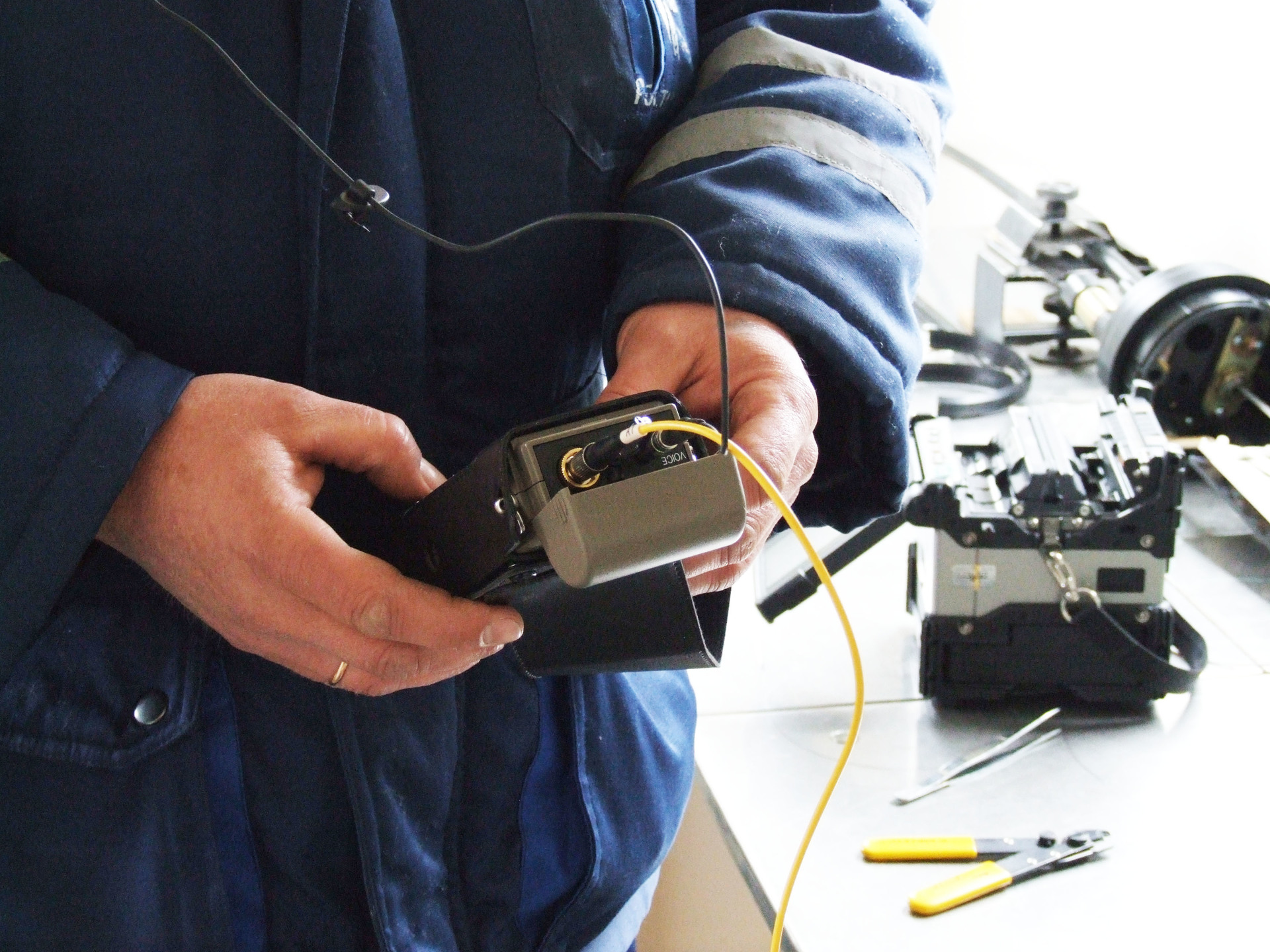

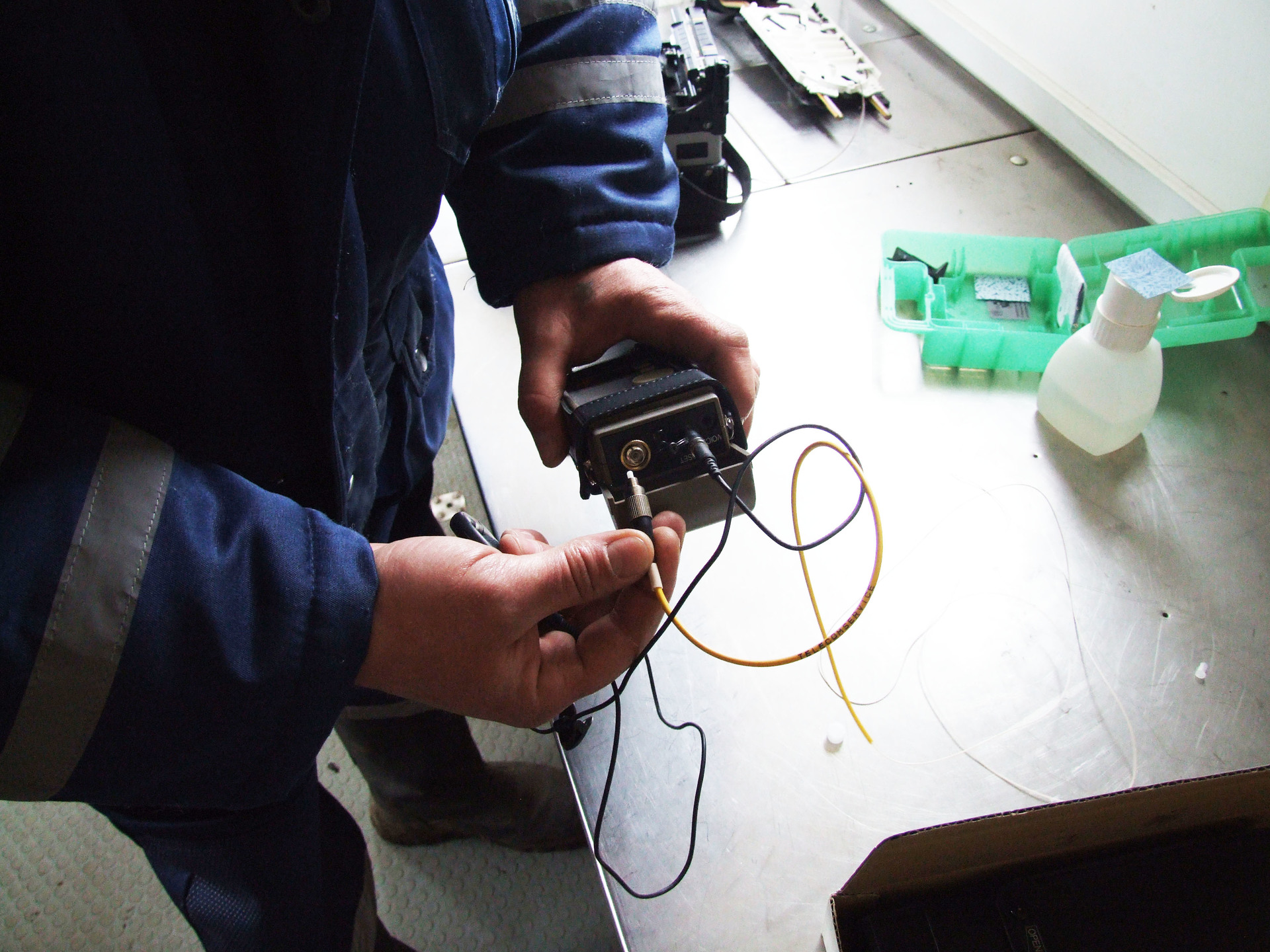

Для проверки работы отремонтированного волокна, у бригады под рукой есть оптический телефон. Его подключают к кабелю и проверяют возможность связи. Кроме этого, он подходит для связи в отдаленных местах, где попросту отсутствует мобильный сигнал.

Когда все неполадки устранены, а кабель аккуратно смонтирован в муфту, остается лишь уложить его на место в траншею и закопать. Напоследок перекус из полевой кухни.

Далее в дело вступает кабелеукладчик, с помощью которого определяют точное место прокладки кабеля.????Что то новое я безнадежно отстал :-(
ну и под водой в данном случае слишком сильно сказано, в луже.... вот здесь можно увидеть как выглядит кабелеукладчик http://kemkran-dst.ru/dst/kvg2.php

Да, еще интересно было бы увидеть видео, как эту Газель с экскаватором потащат по реальной грязи. :-) И как потом утонет в ней сам экскаватор. :-) Но есть надежды- КАМАЗ их всех вытащит!
