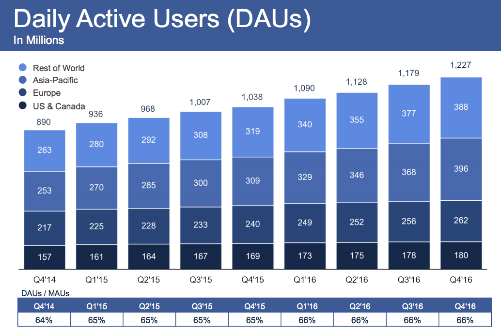

Однако Фейсбук начал упираться в потолок собственной абонентской (пользовательской) базы - почти все, кто мог и хотел открыть аккаунт в социальной сети уже сделали это. Рост уже не такой впечатляющий, как раньше:
История о том, как Facebook базовую станцию делал
Обращаю внимание, что в "домашнем регионе" - США&Канада рост вообще уже незаметен. Зато рост раздела "Остальной мир" еще вполне себе имеется - 3%. Но что это "всего три процента" в квартал? Почти ничего.

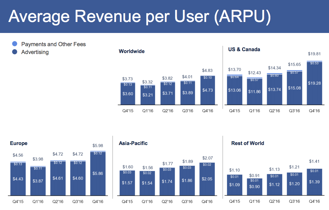

При этом есть данные по доходности с каждого пользователя в макрорегионах:
Фейсбук считает доходность с каждого пользователя привычными нам ARPU. Только не за месяц, как это принято в телекоме, а за квартал.
Хорошо заметно, что "домашний регион" приносит сильно больше доходов из расчета на одного пользователя, чем Rest of World - почти на порядок. И при этом, есть очень хороший потенциал для роста - население, которое проживает в "остальном мире" порядка двух миллиардов. То есть, проникновение пользовательской базы там достаточно небольшое.

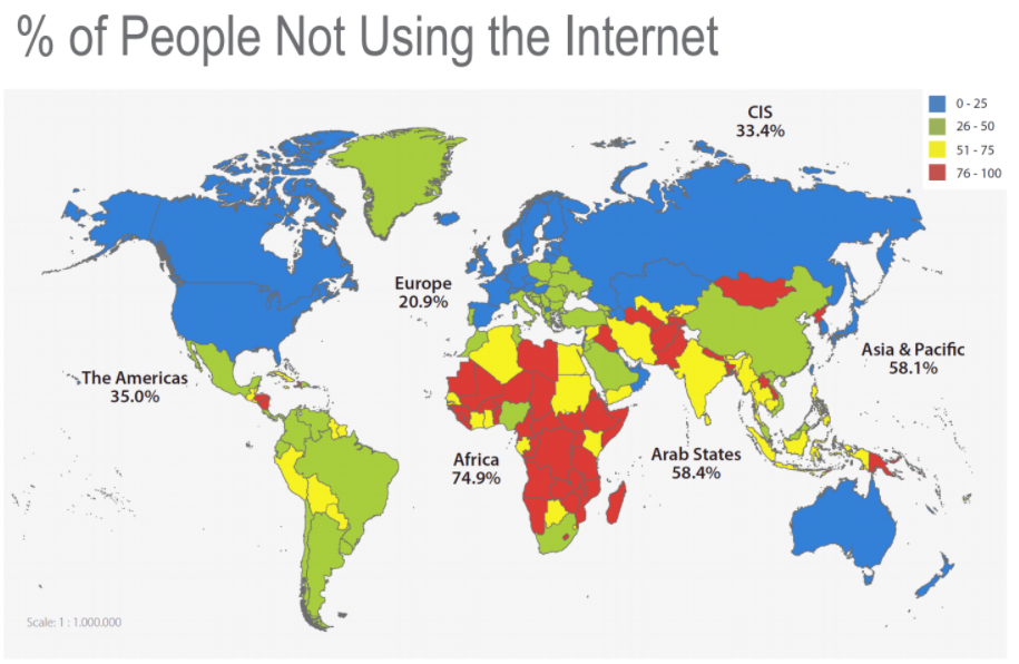

И довольно логичным встает вопрос о том, как привлечь больше пользователей? Действительно, как? С учетом того, что в "остальном мире" вопрос не стоит о том, чтобы люди начали общаться. Вопрос стоит о том, что "остальной мир" просто не подключен к интернету.
Вот так это выглядит. Это процент людей, которые НЕ подключены к Сети:
Теперь вы понимаете, зачем Фейсбук вкладывает миллионы долларов на разработку дешевых инфраструктурных решений для телекоммуникаций? Очень просто - сделав интернет очень дешевым, очень доступным, глобальная социальная сеть привлечет больше пользователей.

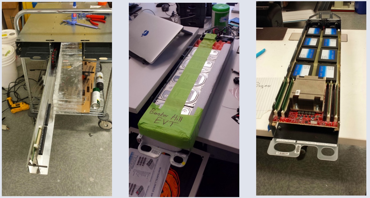

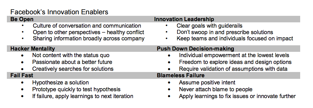

Во-первых, внутри компании была создана мега-крутая лаборатория по разработке всевозможных хардверных решений. Ну, не только для целей TIP, а вообще. Но качество и разнообразие оборудования, размещенного на 22000 квадратных футах  (примерно 2000 квадратных метров) в Менло Парке - впечатляет. Лаба получила название "Area 404". Вот тут есть репортаж на Техкранче. Покажу несколько фотографий:
Результаты работы в лабе:

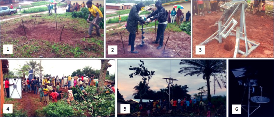

Первый проект уже запущен в Уганде. Про телеком в Уганде я пробовал писать вот тут. Относительно остальной Африки, там еще более-менее хорошо. Но не так прекрасно, как, например, в России. И вот Фейсбук совместно с индийским оператором Airtel и местным оператором BCS начал строительство 500 миль оптических магистралей на оборудовании Open Computer Project и, соответственно - TIP. Планируется, что всего в проект интернетизации Уганды будет вложено порядка 170 миллионов долларов, из которых "примерно десять" даст именно Фейсбук. И это позволит, уже подсчитали, подключить дополнительно порядка 3 миллионов человек в ближайшие три года.

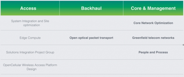

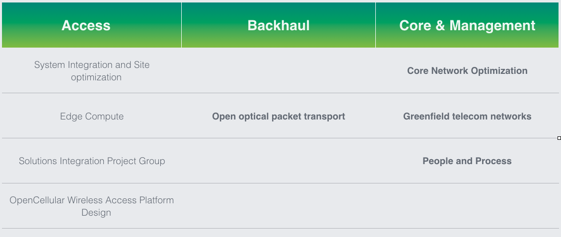

Пока в проекте создано пять восемь рабочих групп, разбитых на три подгруппы. Полагаю, логику объяснять не нужно:
Понимая, что читатель не воспринимает больше трех мыслей за один раз, я очень коротко перечислю группы и их цели и задачи:

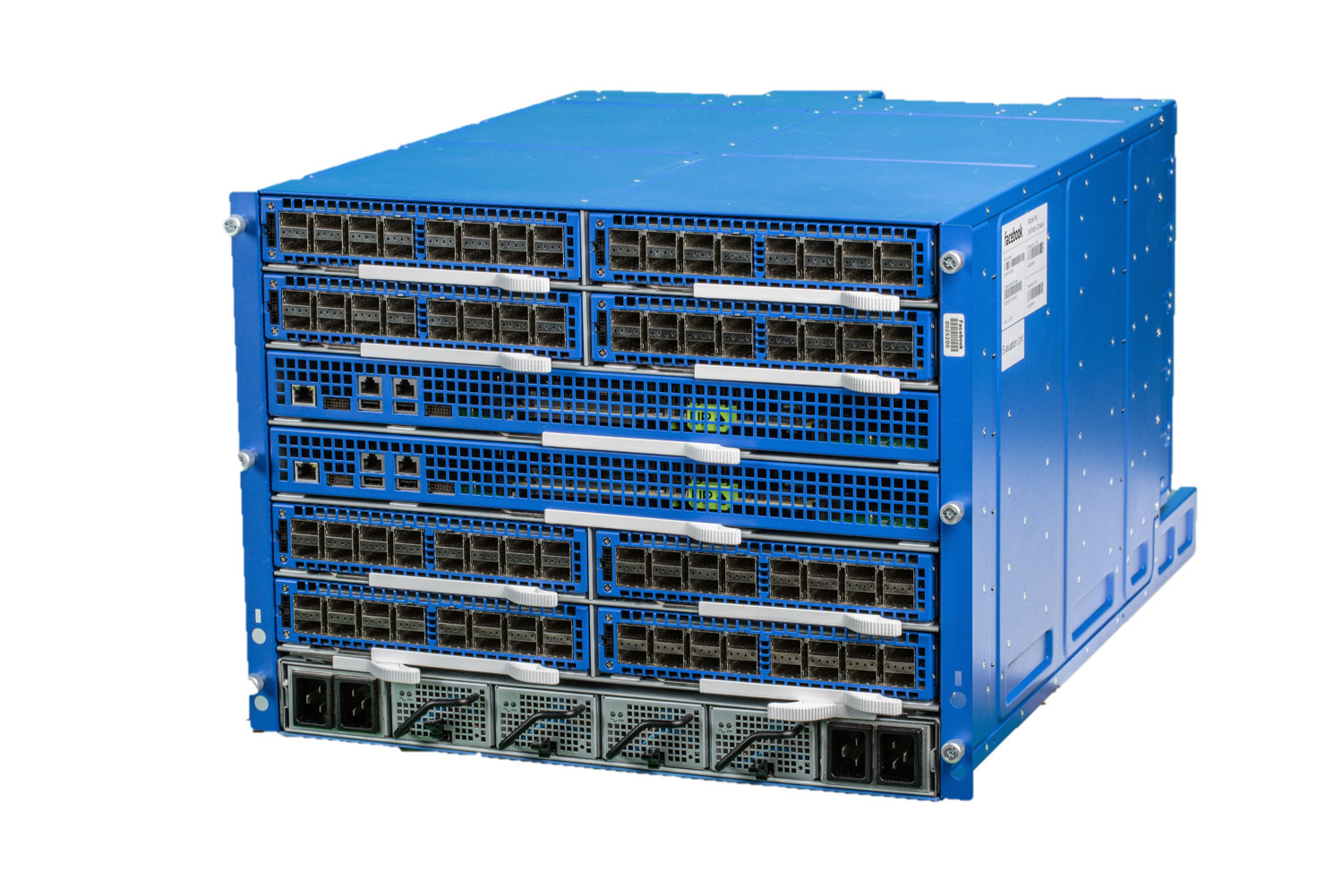

Например, вот такая железка - ядерный коммутатор на 16x40GE:
Стоит цель достигнуть цены "ниже нижнего", при этом управление сетью должно стать сильно эффективнее.

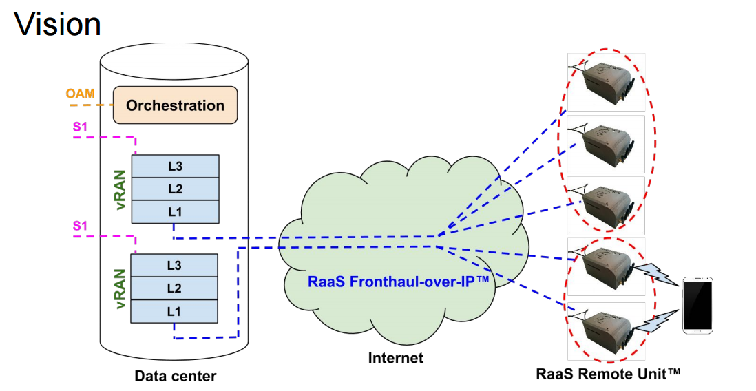

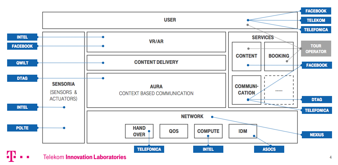

Суть архитектуры в одной схеме:
Блоки и ответственность за их реализацию расписаны по участникам, а собственно AURA представляет собой набор аппаратных и программных средств для так называемых Context Based Communication. Тема сама по себе весьма обширна, поэтому не стану углубляться, но интересующимся трендами развития телекомов стоит взять на заметку для наблюдения.

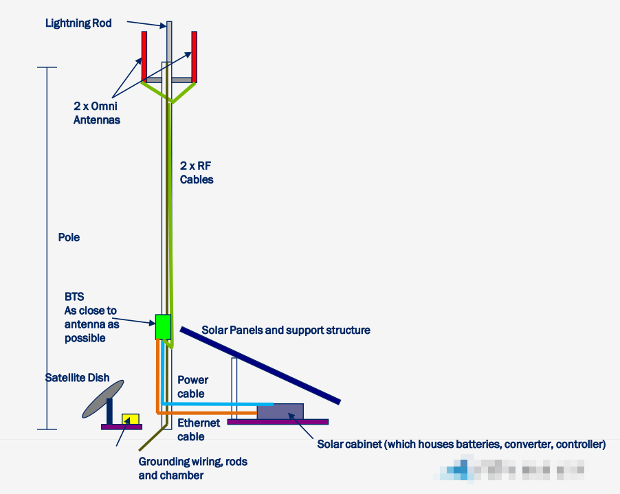

Весьма интересна тем, что рассуждения в группе крутятся вокруг "сельской связи". И не просто "сельской" (rural), а действительно в отдаленных районах. Предлагаются и обсуждаются решения класса: "как бы нам сделать так, чтоб интернеты стоили не сильно дорого, управлялись не очень сложно, но качество было бы на высоте". Тоже необходим отдельный обзор, но пока ограничусь схемой решения "деревенской базовой станции":
… которая бы работала совершенно автономно, но если нужно, то можно "звонить" по спутнику.
Решения по повсеместной раздаче Wi-Fi также обсуждаются и довольно серьезно, вплоть до создания отдельной рабочей группы.

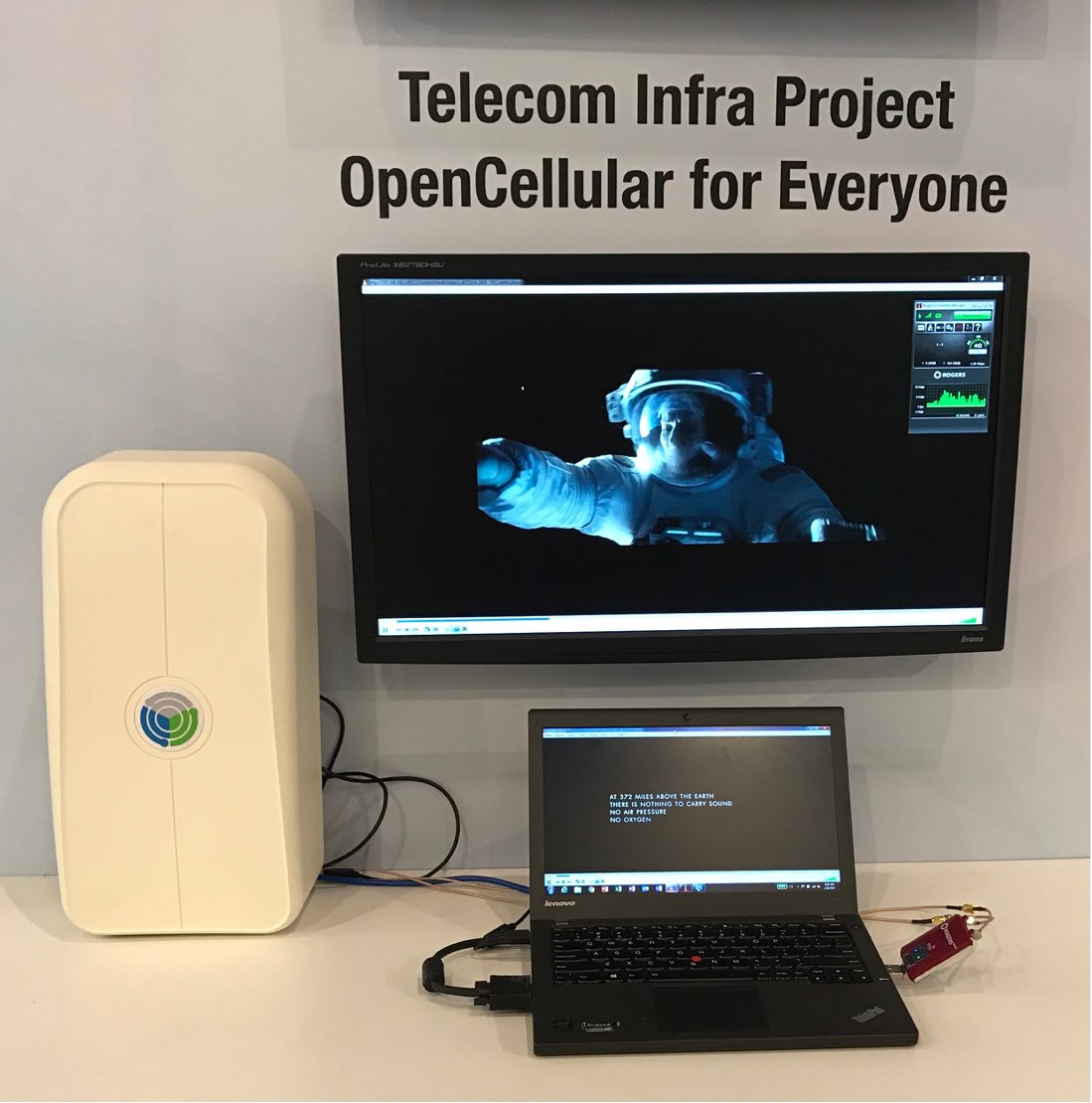

OpenCellular – Wireless Access Platform Design
Одна из самых продуктивных групп. Речь идет о создании принципиально нового класса базовых станций мобильной связи, причем, сразу во всех действующих стандартах и поколений - от GSM, до LTE advanced. И с прицелом на сети 5G.
И это не только "базовая станция", которую можно было бы отнести к классу "пико/фемто-сота". Это должно быть законченное решение, которое способно работать автономно, даже без подключения к инфраструктуре мобильного оператора, то есть обеспечивать радиосвязью абонентов в локации между собой без прочей инфраструктуры - всех этих HLR и прочих "контроллеров радиосети". При этом решение должно уметь и взаимодействовать с инфраструктурой "большого оператора" и организовывать полносвязанные mesh-сети на сайтах. И использовать любую физику связности,  кроме радио еще и Ethernet по меди или оптике.
И самое удивительное, что в достаточно бурном обсуждении звучал призыв "сделать это по цене в пределах двухсот долларов".
Ну, до стоимости в двести долларов за прибор доступа пока еще далеко (никто даже не берется пока оценить, сколько будет стоить текущее решение), но прототип такого устройства уже создан "в железе":
… хотя софт для нее еще не написан. В процессе.

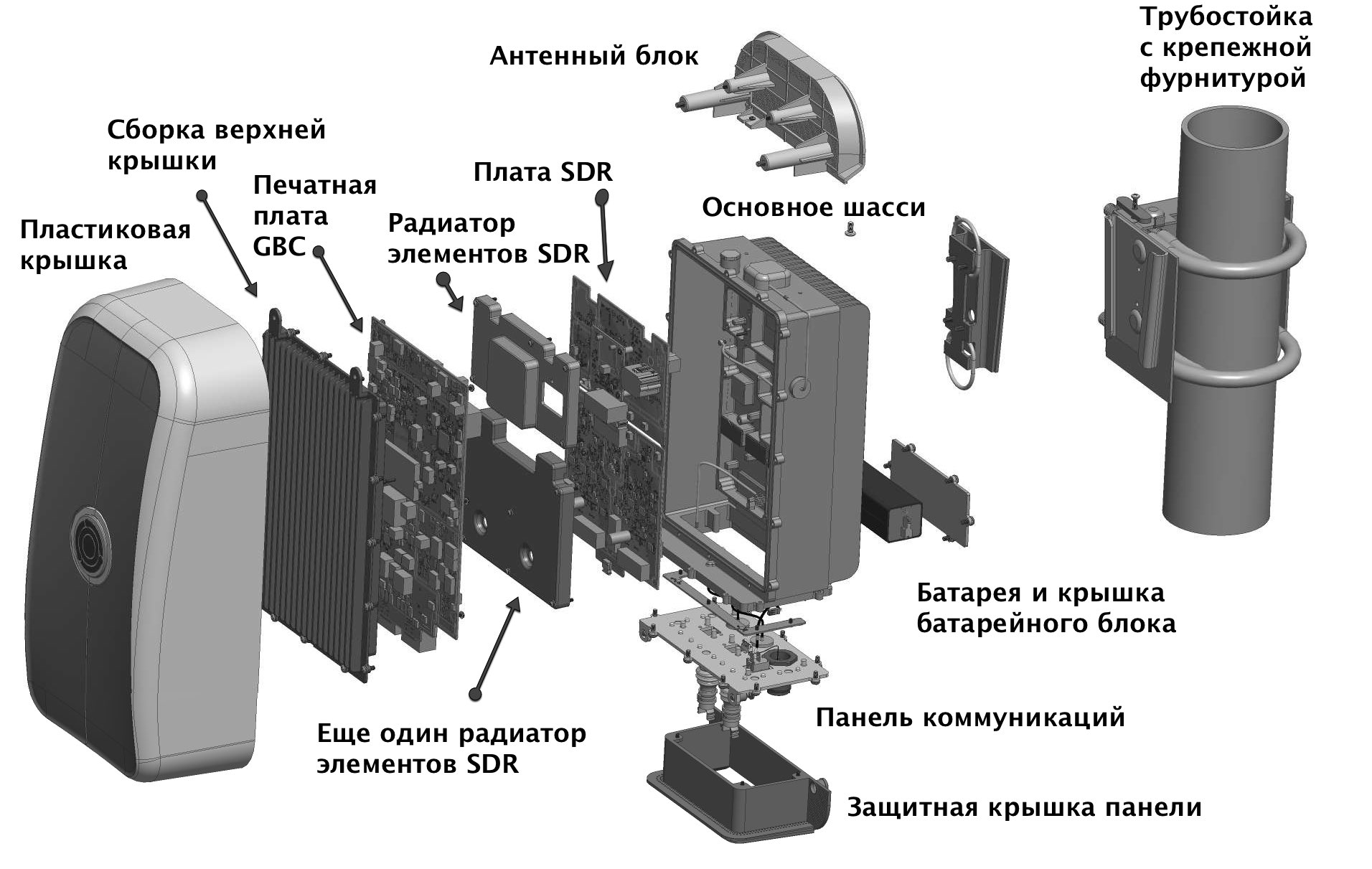

Вот так эта сота выглядит "схематически" (я не особо старался перерисовать и перевести термины конструкции - исключительно для понимания):
Не стану заострять внимание на технико-технических характеристиках устройства - все спеки, чертежи доступны вот тут. Любопытные могут ознакомиться.
Отмечу только, что прибор проектировался с тем условием, что все радиопараметры, включая частоты и модуляции/манипуляции, могли бы изменяться программным методом (SDR - Software Defined Radio), для чего необходим довольно мощный "бортовой компьютер", который на схеме обозначен GBC - General Purpose Baseband Controller.
А еще - это не законченное решение, а только проектная версия. Все еще может сильно измениться, и вот почему:

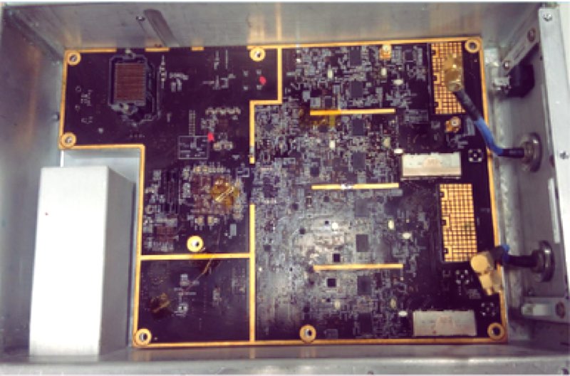

Причем, Open Cellular эти испытания не прошел. В частности, были завалены тесты на влагозащищенность, устойчивость к пыли, устойчивость к воздействию химически-агрессивным средам ("солевой туман"). И был завален тест по ЭМИ - предложенное решение "не держит частоту" в блоках SDR. Это печально, но не смертельно. Прибор интенсивно дорабатывается.

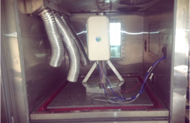

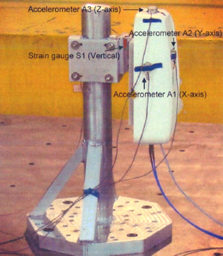

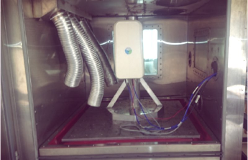

Покажу несколько фотографий, как проходили испытания.
Климатические испытания - влажность.
Обильно поливается водой.

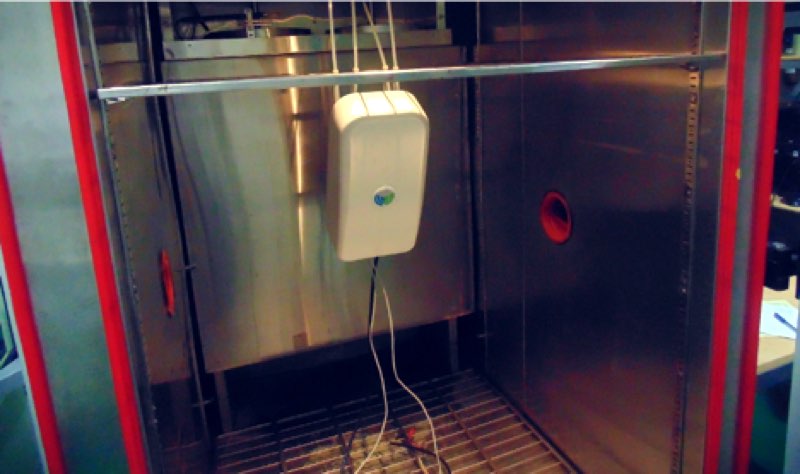

Термошкаф - перепады температуры.

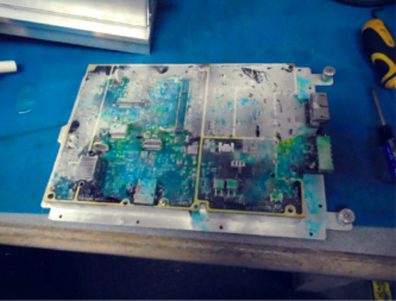

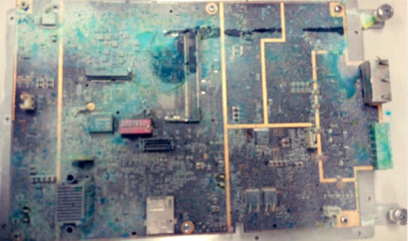

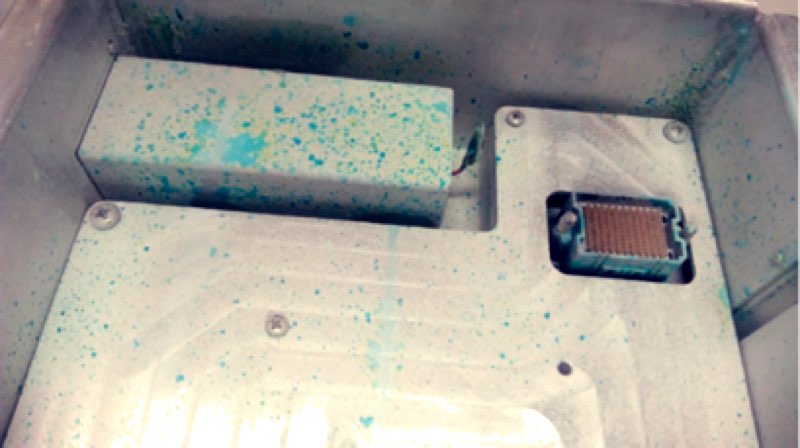

Результаты воздействия среды хорошо заметны - предварительно поверхность всех деталей конструкции
обработали специальным составом, который синеет при попадании на него влаги.
Замочило не только материнскую плату, но и батарейный отсек.
По параметрам "влагозащищенность" прибор тест не прошел.

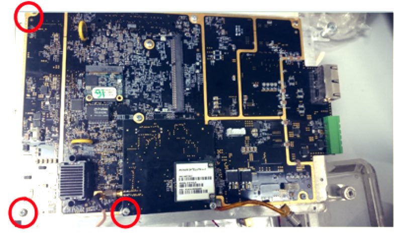

Прибор неделю находился в "запыленном помещении".

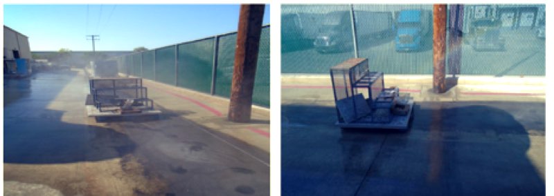

Теперь испытание дождем.
И в результате вода была обнаружена внутри. Это плохо.

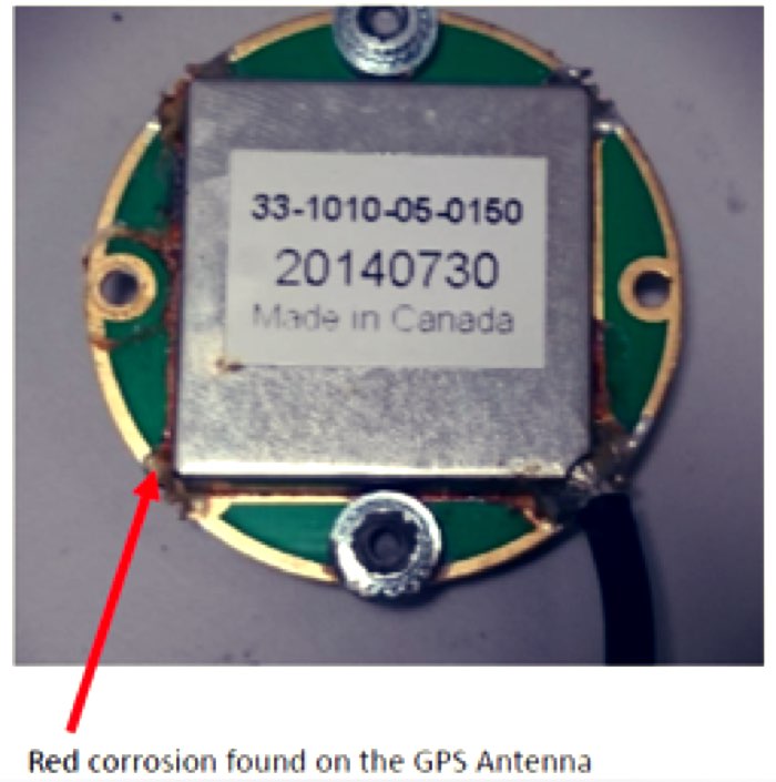

Испытания в "соленом тумане" тоже провалены - четко видно коррозию на крепежных элементах.
Взглянем поближе. Да. Ржавчина.

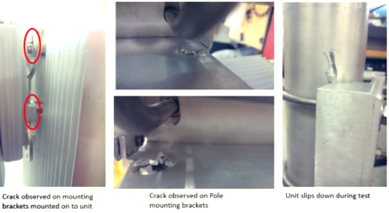

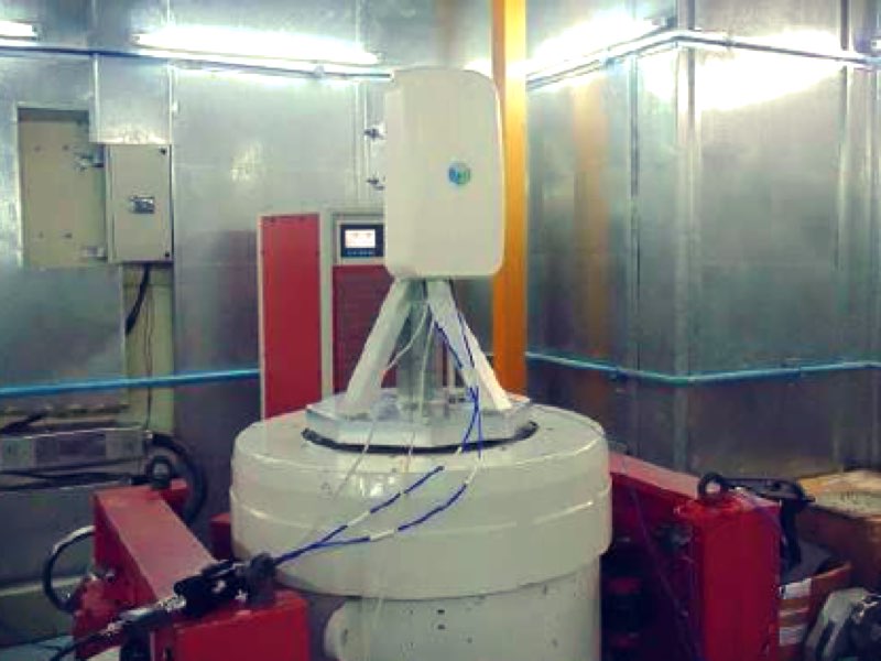

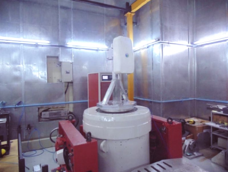

Испытания на механическую прочность принципиально прошли нормально. Но кое-что все же удалось сломать.

Вибростенд. Если трясти достаточно долго, то всегда что-то, да и отвалится.

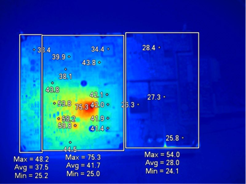

Не забыли проверить и на нагрев собственно радиоэлементов устройства. Тут (теоретически) все хорошо.
