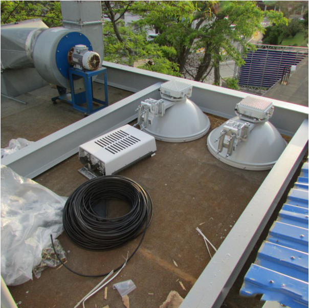

Перед бригадой монтажников была поставлена задача смонтировать небольшую базовую станцию 3G связи на крыше здания, установить РРЛ на вышку и настроить работу антенн. Для этого было необходимо было выполнить следующее:
  • Провести монтаж термошкафа и его "внутренностей"
  • Смонтировать ВРУ
  • Поднять на крышу радиоблоки
  • Установить антенны
  • Провести кабельные линии от радиоблоков до базовой станции, которая установлена внизу
  • Смонтировать антенну РРЛ (радиорелейную линию-канал/линия связи БС с внешним миром)
  • Смонтировать РРЛ антенну на базовую станцию, к которой проведена ВОЛС
  • Настроить оборудование электропитания и оборудование базовой станции
Дополнительно пришлось устанавливать навес для термошкафа и ВРУ. Удлинить трассу электропитания и трубостойки.

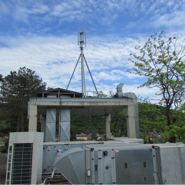

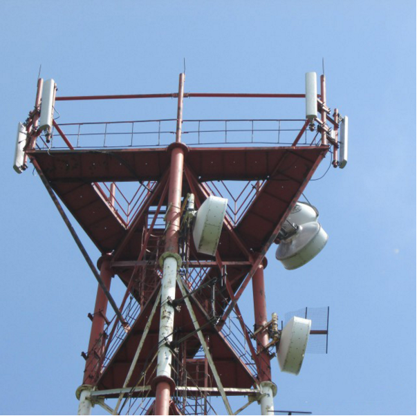

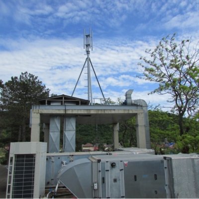

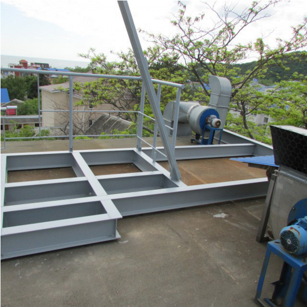

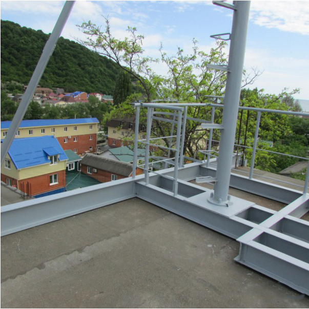

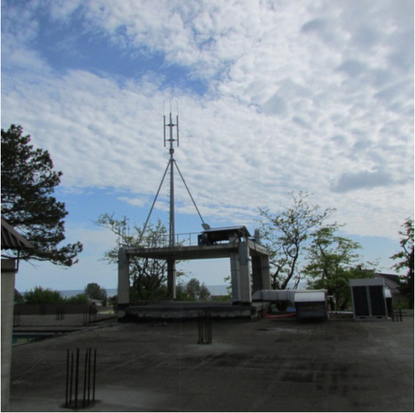

Вот так выглядит металлическая конструкция, куда необходимо было смонтировать антенну.
3G в курортный поселок

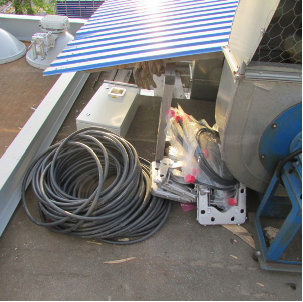

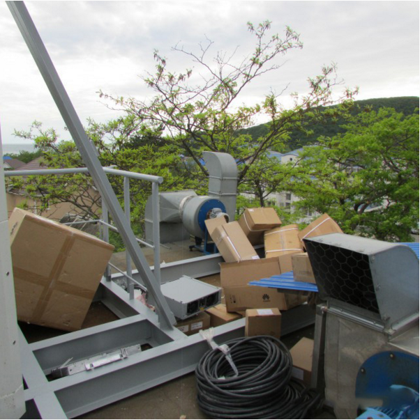

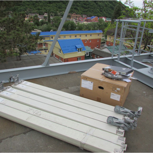

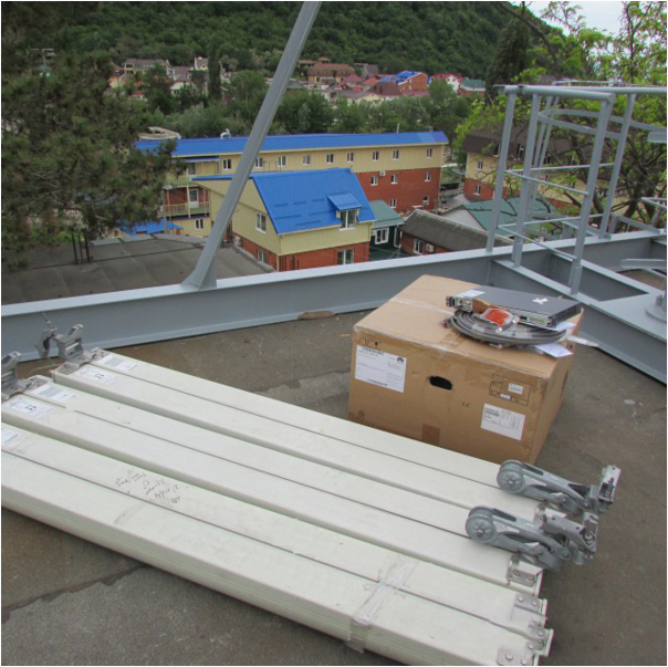

Вот так выглядит площадка для монтажа.

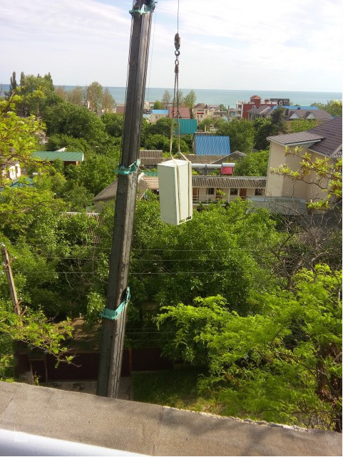

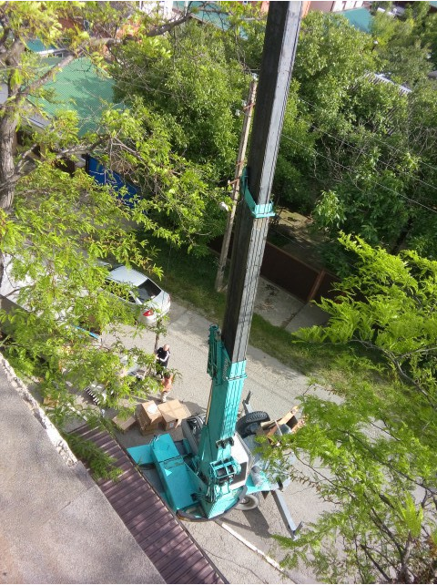

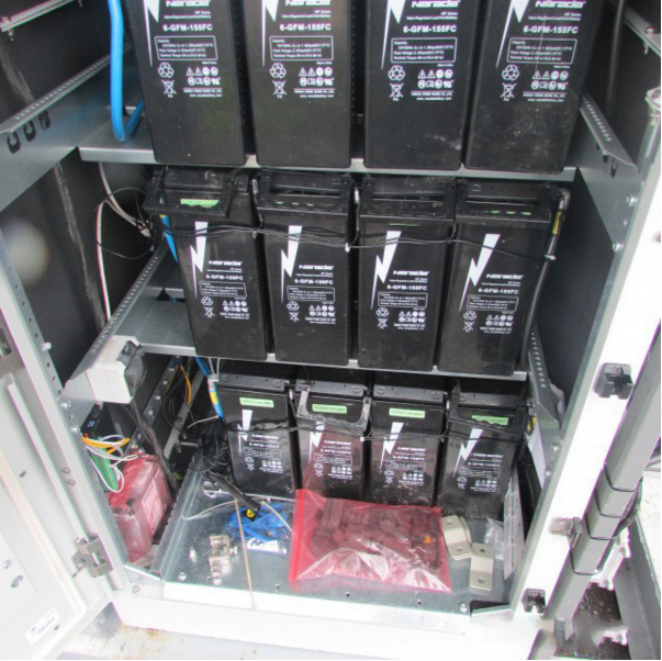

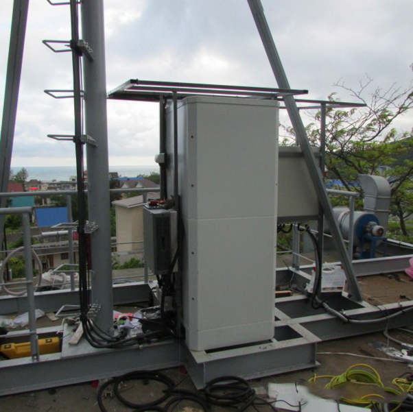

Термошкаф массой примерно 350 килограмм плюс 12 батарей по 52 килограмма каждая поднимали наверх с помощью крана.

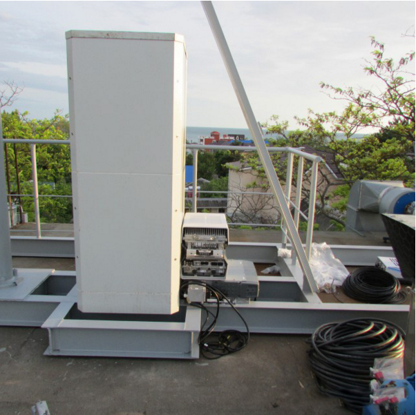

Краном же подняли на крышу "внутренности" термошкафа и снарягу.

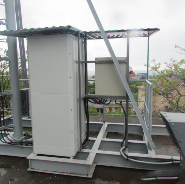

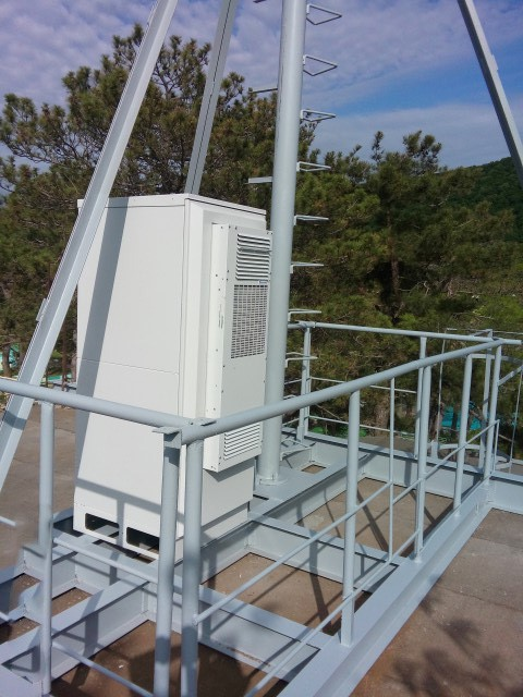

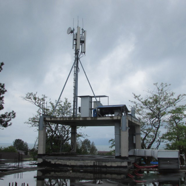

Спустя несколько часов работы по сборке оборудования и шкафа в единое целое, получился вот такой красавец.
Небольшой беспорядок, но в целом все на своих местах.

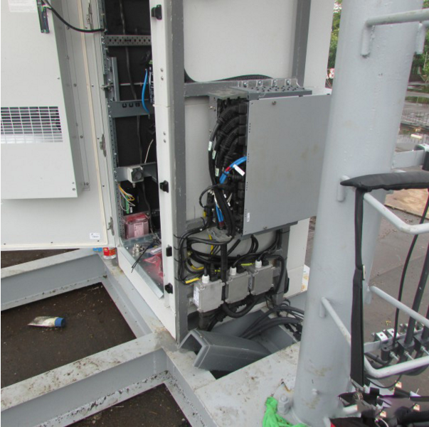

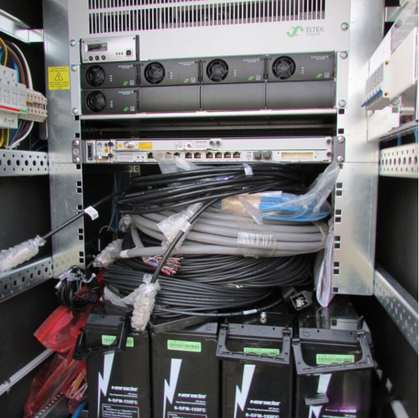

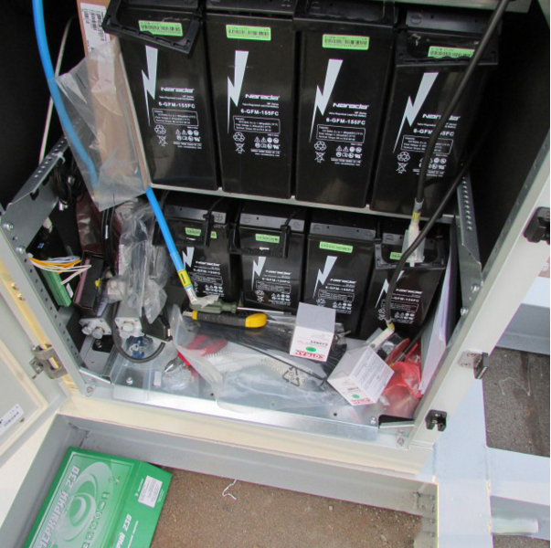

Кабель и прочая мелочь была убрана под надежную защиту термошкафа. Плюс была проведена мелкая сборка. Блок, занимающий один юнит - это четыре отдельные коробки размером с сам блок. Там находятся шасси, плата модема, основная плата контроллера, а также коробка с разъемами и кабелями.

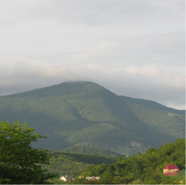

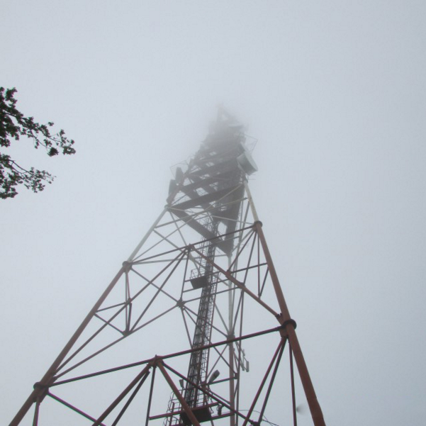

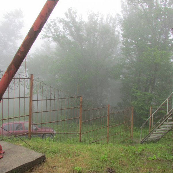

Из-за тумана башня, где необходимо будет ставить "радиорелейку", просто не видна. Вот она там на горе спряталась, красавица.

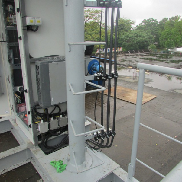

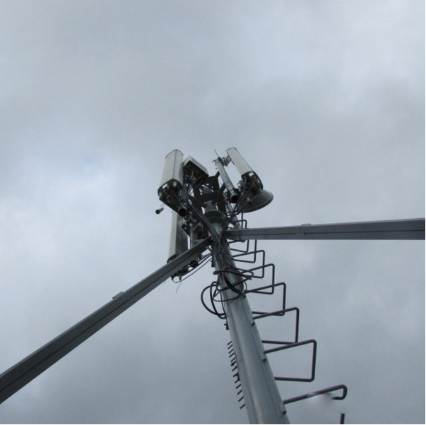

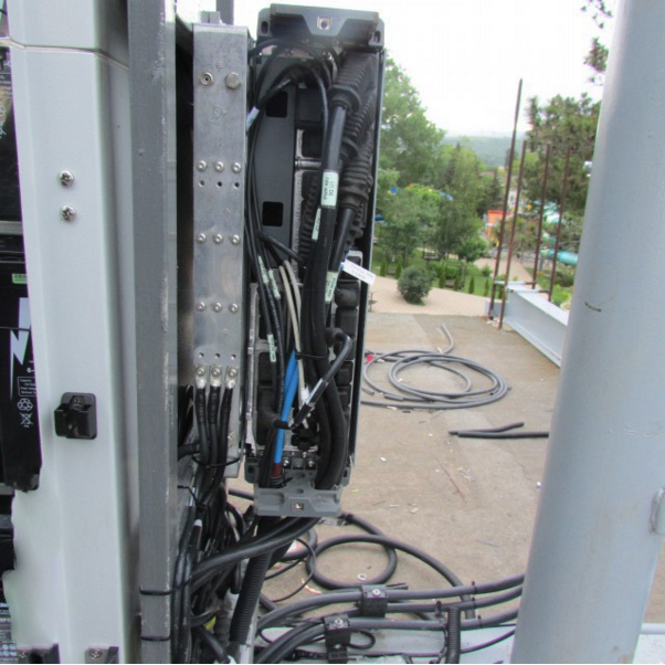

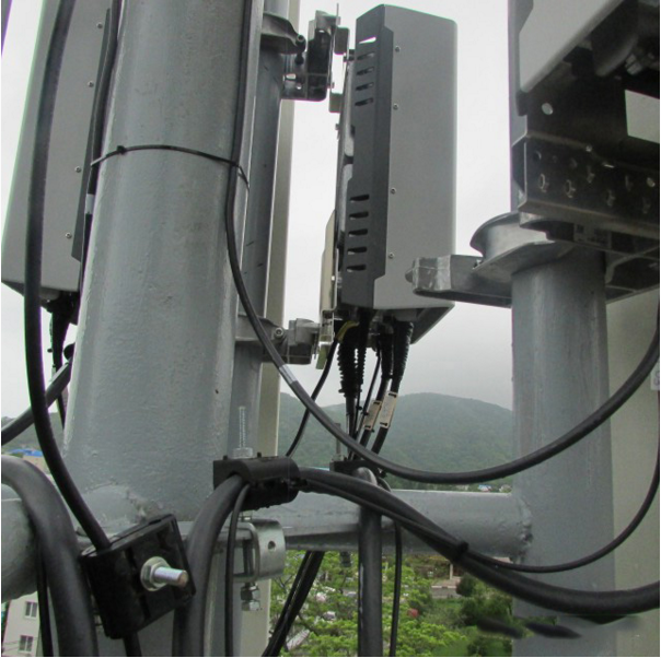

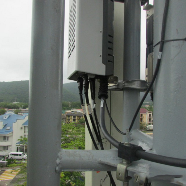

Ясная погода спряталась накануне, а на следующий день с самого утра пошел дождь. Работать приходилось небольшими временными промежутками, часто прерываясь. При этом успели накрутить кабели соединяющие радиоблоки с антеннами и блоки управления электрическим наклоном антенн.
Дальше начались проблемы. Как выяснилось трубостойки на металлической конструкции оказались 1,5 метра в длину, в то время как антенны по креплению были больше двух метров. Для того, чтобы нормально установить антенны нужно было доварить три трубы длиной 0,6 метра. Это занятие в мелкий а местами проливной дождь заняло три дня, но по сути работать удавалось по 4-5 часов в сутки. По итоги, были смонтированы антенны и радиоблоки.
Дальше протянули трассу. По одному оптическому кабелю и кабелю питания на каждый радиоблок.

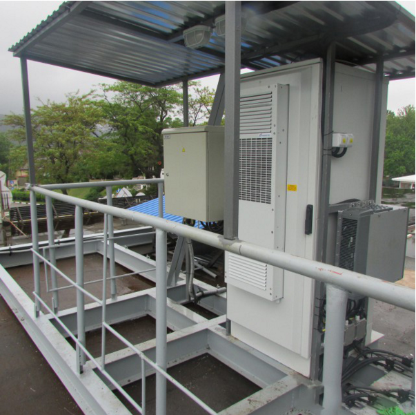

После начали подключать оборудование в термошкафу. Повесили распределительный щит, протащили кабель питания и начали варить навес. Все это время с неба лишь дождь, дождь, дождь...

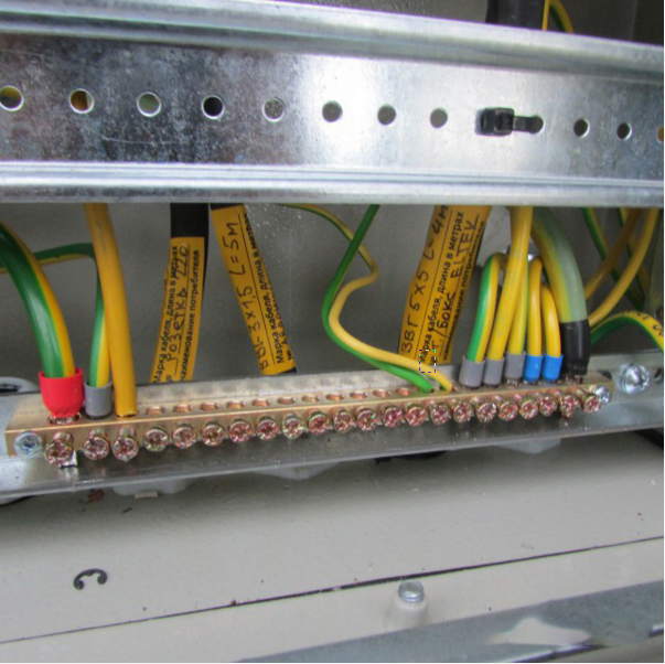

Маркировка кабеля.

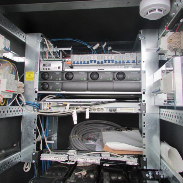

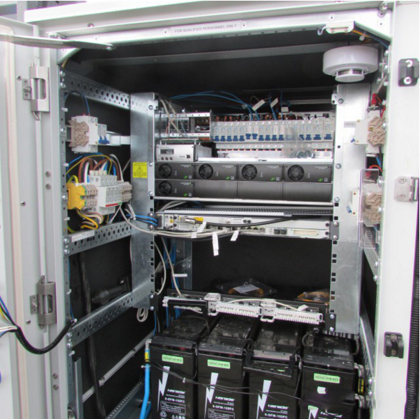

Внутренности термошкафа. Была проведена пусконаладка, прописка базы и РРЛ.

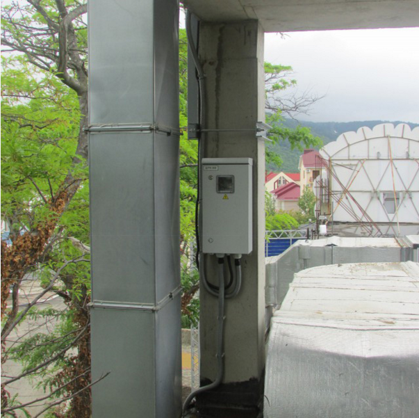

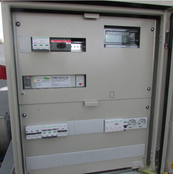

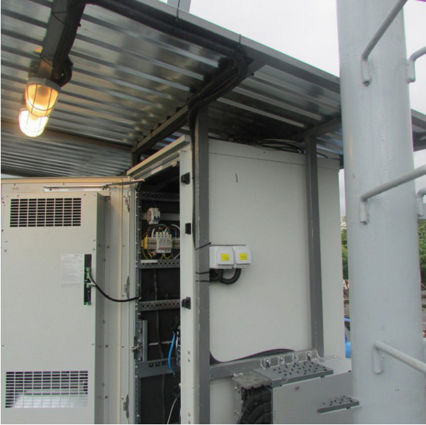

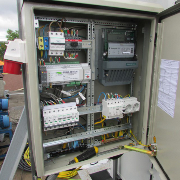

Вводно-рапределительное устройство. Подписать нужно все, включая марку и длину кабеля.

Повесили лампочки на крышу: одна на 48В - телекоммуникационное питание, аварийное освещение. Вторая - 220В для обычного освещения.

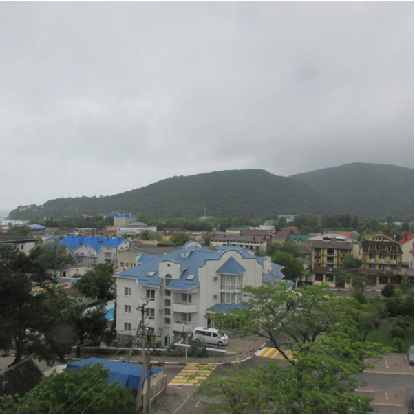

Сделали несколько технологических фотографий направлений сектора. По четыре фотографии на каждый. Вот первый:
Второй:
И третий:
Отличные виды, неправда ли?

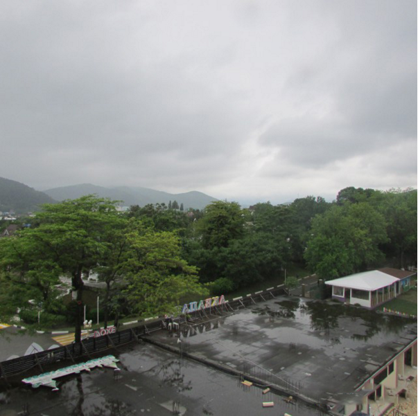

Работы по монтажу антенн и оборудования в термошкаф завершены. Стоит обратить внимание на озеро, образовавшееся вокруг. Напомню, все эти дни лил дождь, сменяя лишь свою интенсивность.

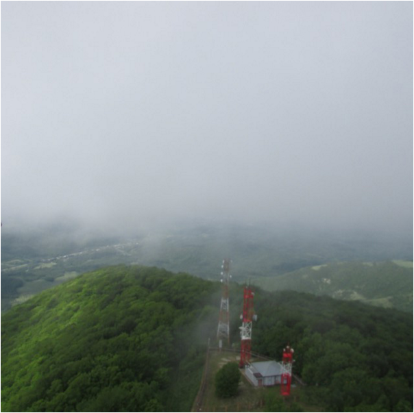

На той горе, что в тумане стоит башня, куда необходимо смонтировать РРЛ. Увы, ее вновь не видно.

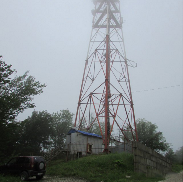

Следующее утро. Та самая невидимая с горы башня. А с неба не переставая льет дождь.

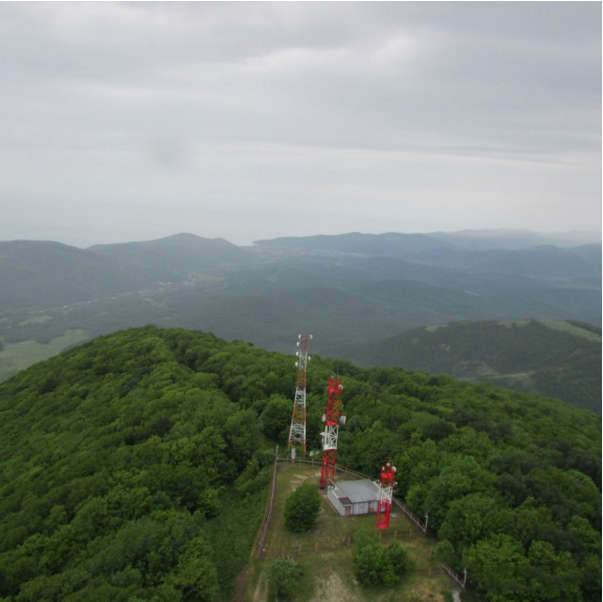

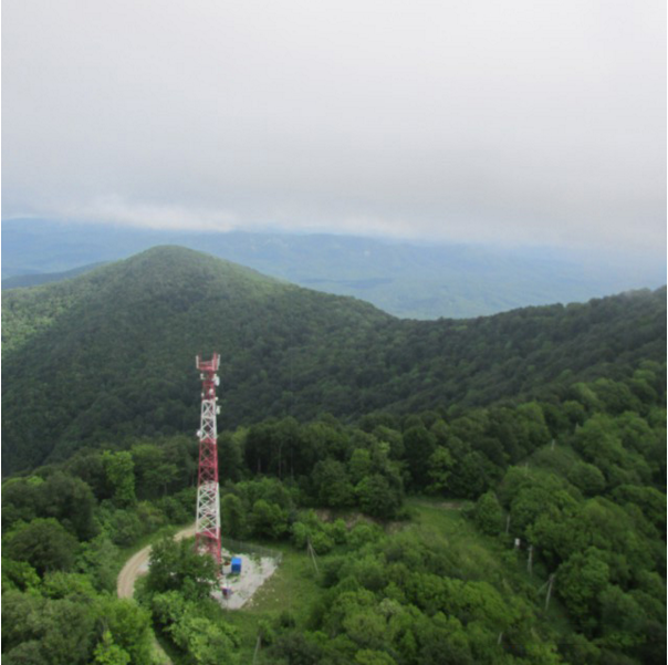

Башня находится в 4 километрах от моря, находится на вершине горы на высоте 750 метров над уровнем моря.

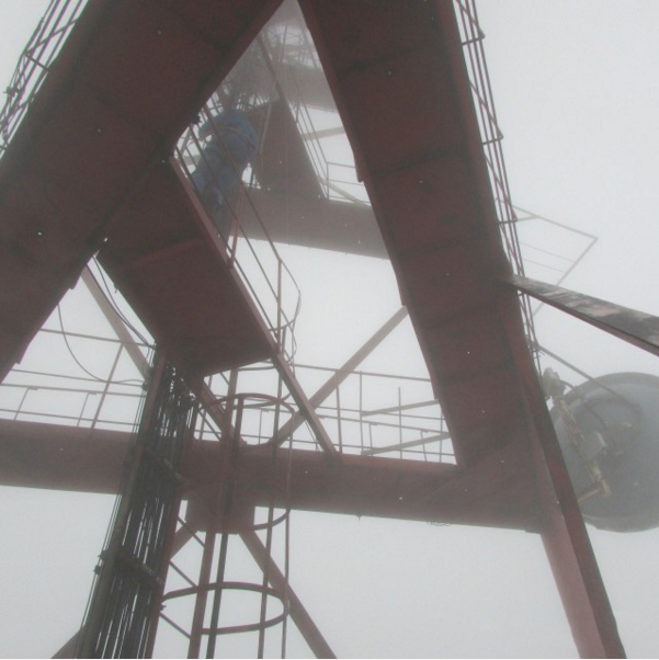

Башня полностью погружена в облако.

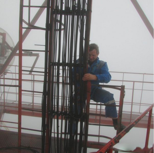

На высоте 30 метров практически никакой видимости. При этом монтаж придется производить на высоте 70 метров. Пока потихоньку нужно протянуть наверх кабель.

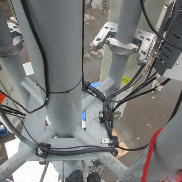

Кабель крепится по трассе хомутами. Пока не в затяг, поэтому если сейчас его отпустить он уйдет на землю.

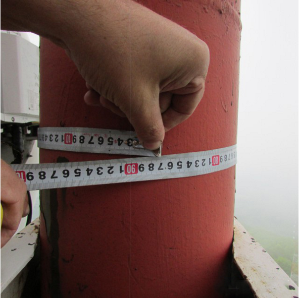

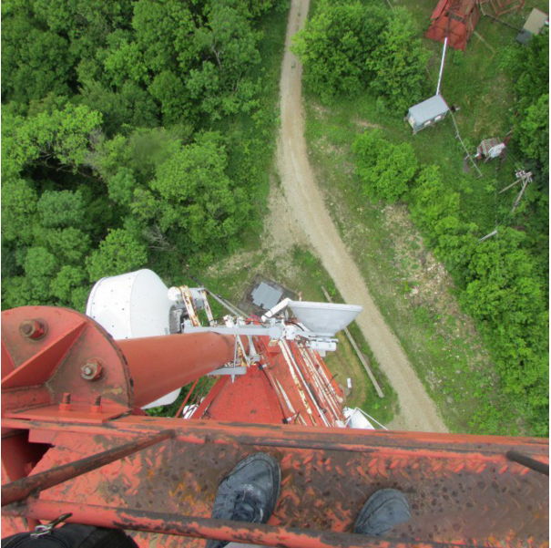

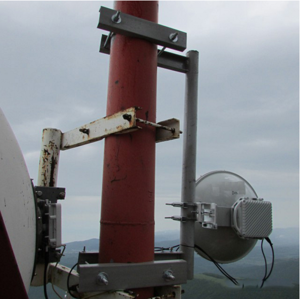

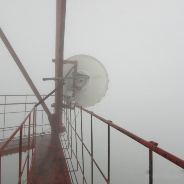

К слову, задаче номер один было не протянуть кабель и залезть на высоту, а измерить диаметр трубы на высоте подвеса антенны. По проекту там установлена труба 150 мм, а по факту оказалось 250 мм Башня усиленная, поскольку зимой на ней скапливается изрядное количество гололеда.

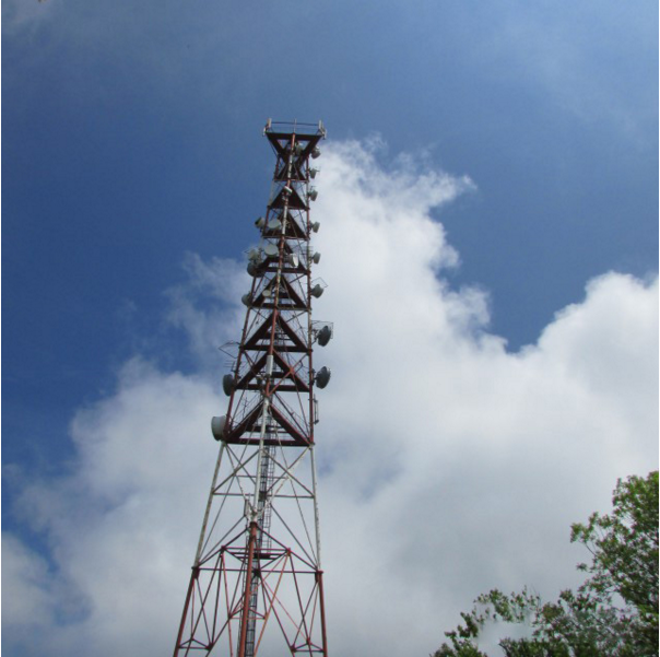

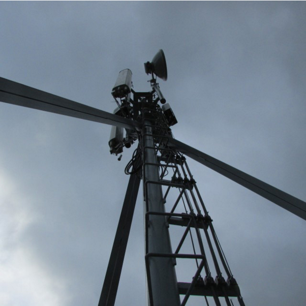

Когда спустились вниз, погода наладилась Вся башня завешана антеннами, а на том месте где необходимо было производить монтаж, висит другая РРЛ.
На башне одновременно работала и телевизионная бригада, поэтому было решено осуществлять подготовительные работы внизу. Делать трубостойку, красить, производить монтаж внутри контейнера с оборудованием базовой станции. Трубостойку пришлось поднимать по противоположной стороне башни, иначе бы она рухнула на бригаду телевизионщиков. Вот так выглядит установленная РРЛ и трубостойка. Дальше начали юстировать пролет. Один остался на вышке, а второй поехал на базовую станцию, смонтированную ранее.

RRU вешают рядом с антеннами чтобы не было потерь на длинных коаксиальных кабелях. Тут тоже можно было так сделать, место вроде есть...
zoro
zoro
Они и так за антеннами находятся, внизу весит чисто база... Мозги...

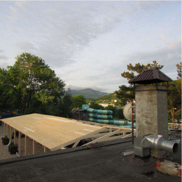

Это случайно не аквапарк и гебеус? по моему на фото я свое творение увидел))

В ВРЩ стоит Пума - детище ICBCom. Сами интегрируйте новые объекты в их АСКУЭ?
Смтрю левее Пумы стоит еще реле контроля напряжения от ABB CM-PVE вроде. У нас с ними были большие проблемы - при пропадании внешнего электропитания или выходе его за пределы, оно срабатывало и отключало нагрузку. А вот включало через раз. Вот только не вижу контактора для него. Для чего оно смонтировано в ВРЩ?
Это Аквапарк(2016г), и Гебиус, Наверное вы радиомост делали...
А база моя(кроме мачты на раме, там Дима делал из БУ материала- который предоставил мегафон) :) могу поэтапное фото...
Да Поделие глючное ICBCom. Пума, реле времени- которое сбрасывает по питанию раз в 2 дня, Интегрируем сами если подключается витой парой... Если 3G модем- то они сами делают(без симки скрипт не настроишь)... На приемку приезжает энергетик и базовик...
Да реле контроля напряжения от ABB CM-PVE - оно ставится везде- ЩВР предсобранный приходит, но не где не подключается- для чего- тайна...
В Екатеренбурге для контроля напряжения ставят пускатель с обмоткой на 380- и подключают к двум фазам... Также не подключен...
