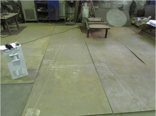

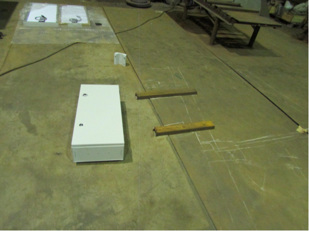

Первым делом пришлось начертить в полный рост нижнюю часть башни.
Сотни мегабит в обход кавказских хребтов
Так шкаф с батареями будет крепиться к башне.

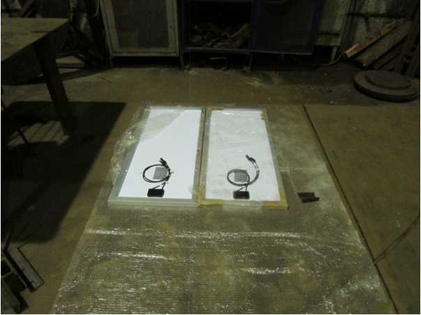

Две солнечные панели по 100вт 12в.

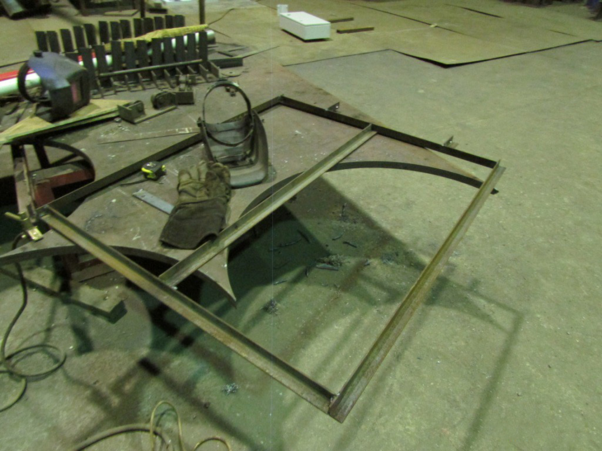

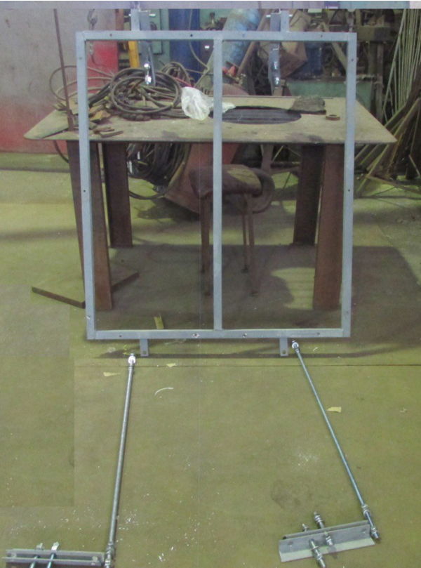

Рама будет вариться на месте.

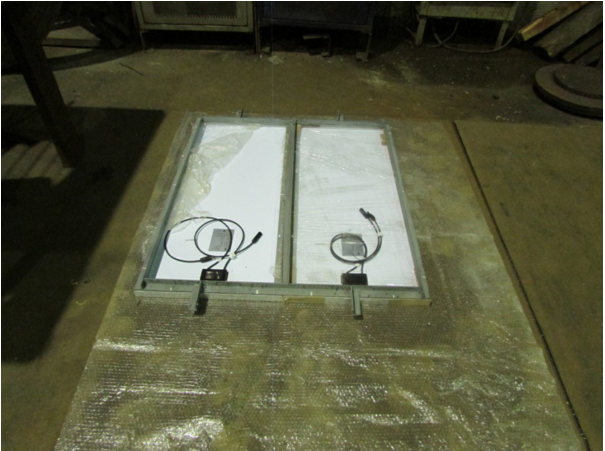

Примерка панелей к раме.
Вот такую конструкцию нужно будет доставить к башне.

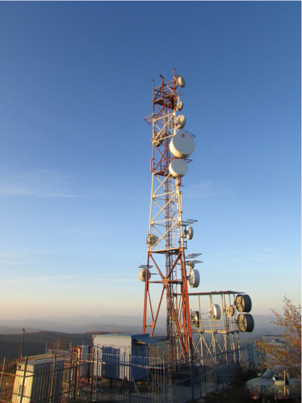

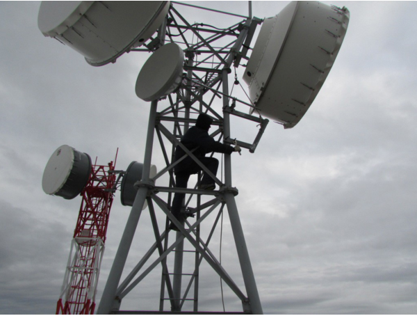

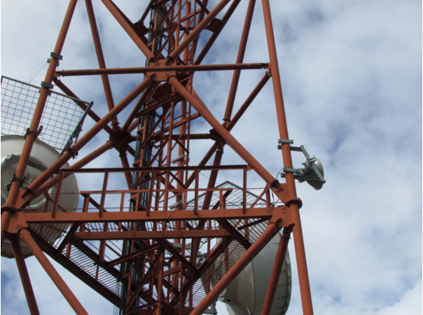

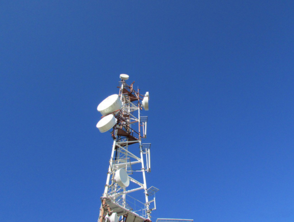

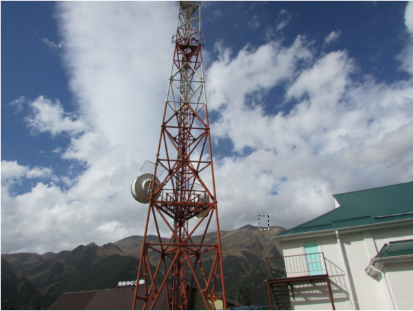

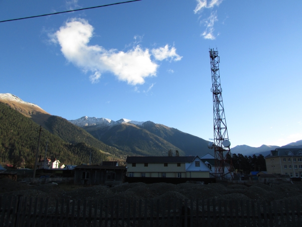

Башня, расположенная в поселке Архыз. Нижние антенны диаметром 2,4 метра - это существующий пролет.

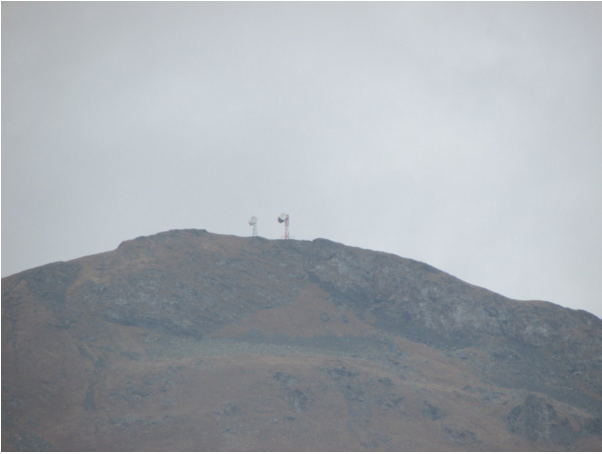

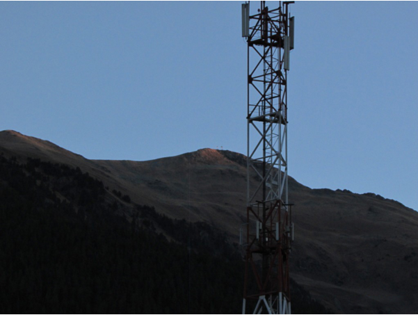

С башни отлично видна гора, на которой расположен ретранслятор.

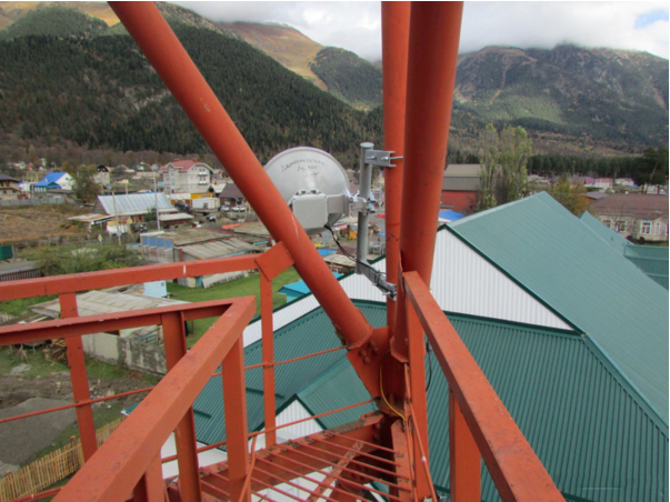

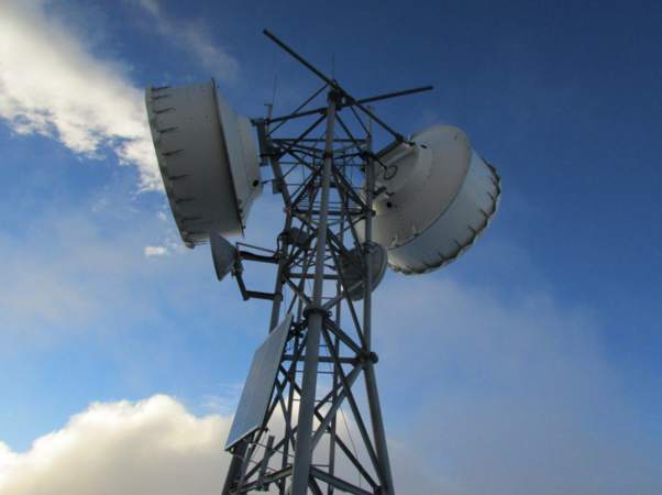

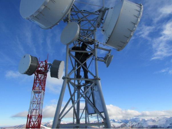

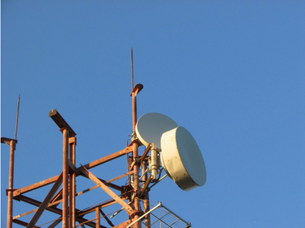

На башне была смонтирована небольшая антенна.

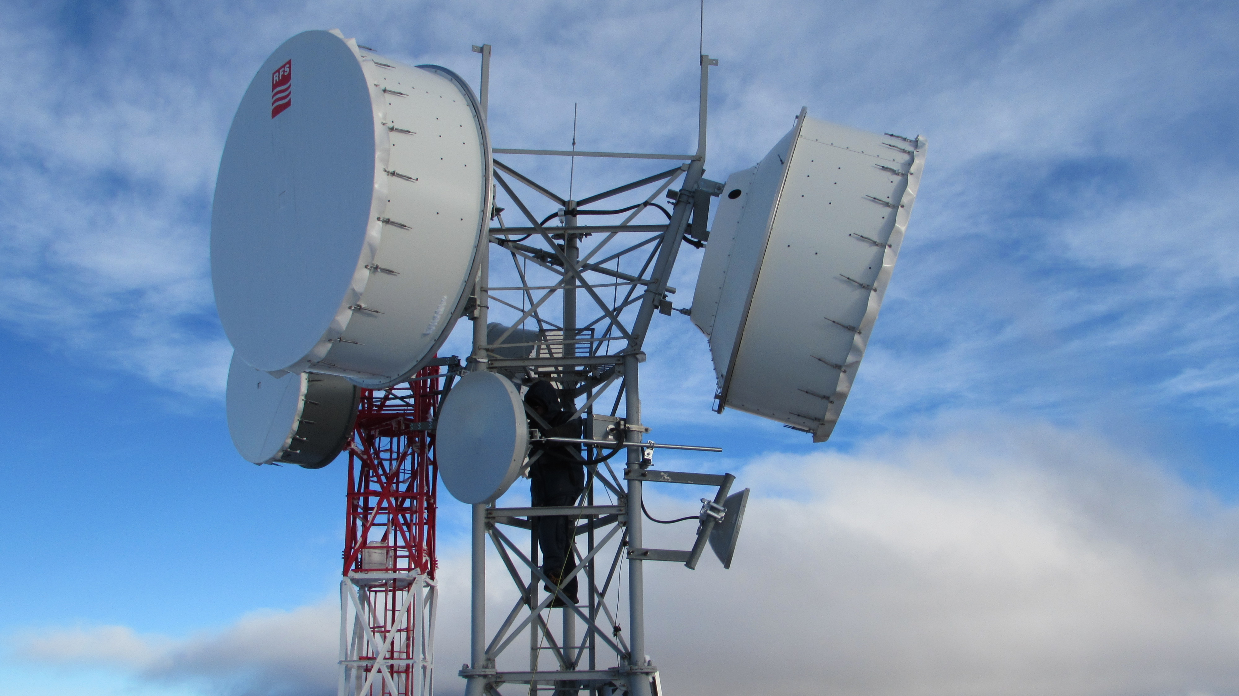

Для сравнения, как выглядят большие антенны 2,4 метра диаметром и маленькая только что установленная антенна.

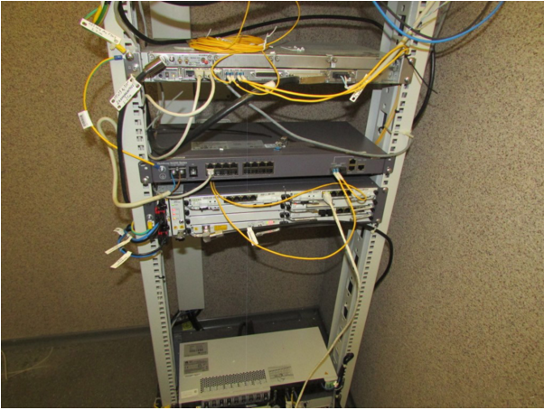

Так выглядит внутреннее оборудование. Здесь располагается оборудование нескольких операторов.

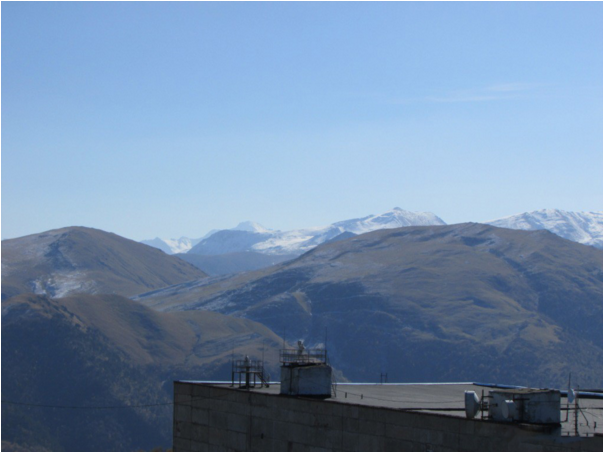

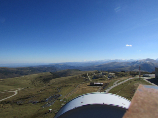

Отсюда открываются отличные виды. На горизонте величественно вырисовывается силуэт Эльбруса. Неподалеку БТА ("большой телескоп азимутальный") — крупнейший в Евразии оптический телескоп с диаметром главного монолитного зеркала 6 метров.

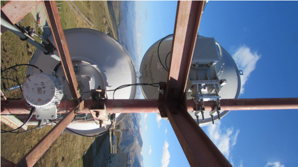

Антенна смонтирована
И можно взглянуть на результат работы снизу.

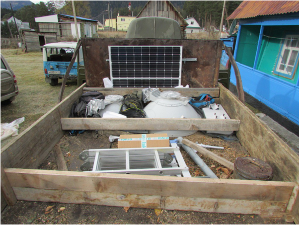

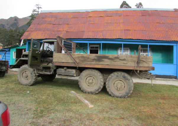

Изначально подъем к ретранслятору планировалось совершить на вертолете, но сделать этого не дал сильный ветер, который поднялся на высоте. Снегоходы не могли проехать из-за малого количества снега в горах, а на лошадях идти было бы слишком долго. Несколько дней ушло на то, чтобы найти местного жителя, который уже ездил на собственном автомобиле на гору. Однако даже наш проводник предупредил нас, что последние 300-400 метров придется идти пешком - из-за крутизны подъема машина просто не сможет заехать.
Рано утром машина была загружена.
В потрепанный жизнью Зил-131 залили полные баки бензина. На дорогу, которая составила 34 километра езды в соседний поселок, 29 километров по перевалу и четыре часа подъема, было потрачено 160 литров бензина. Естественно, что это путь туда-обратно.

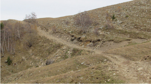

Начало пути по перевалам.
Примерно 25 километров пройденного пути.

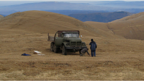

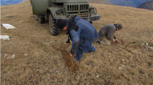

Потом на колеса "зилка" пришлось устанавливать цепи. Дальше он уже просто не ехал.

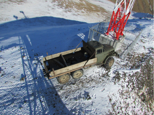

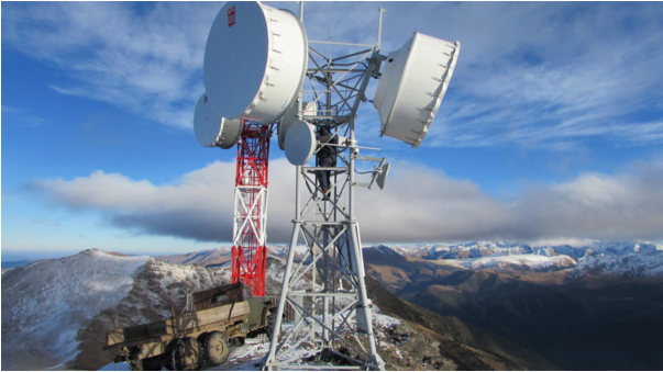

Ретранслятор находится на высоте 2937 метров. Последний подъем был очень крутым (около 230 метров) Заехать на нее на автомобиле не получалось. Поэтому оборудование пришлось тащить на себе, а это около двухсот килограмм. На это пришлось потратить полтора часа времени.

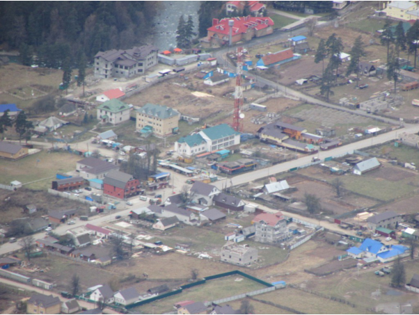

Вот так выглядит с этой точки Архыз и башня, куда недавно была смонтирована антенна.

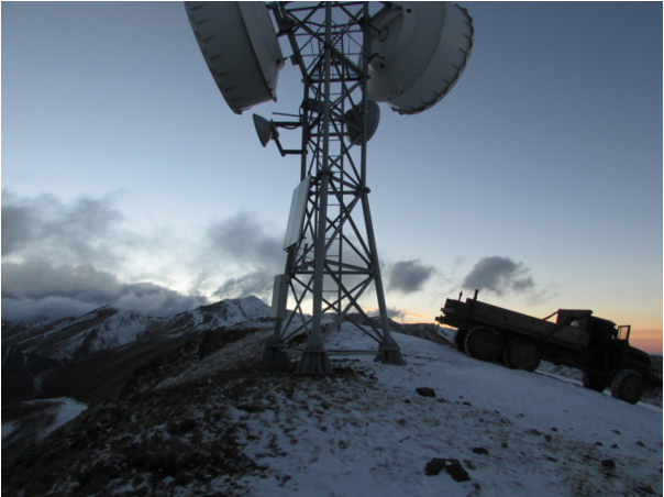

До темноты необходимо было собрать конструкцию
и смонтировать ее железо и антенны на башню.
Однако сделать все запланированное до темноты не удалось. Смонтировали лишь металлоконструкции, а подключение и монтаж кабеля пришлось отложить.

Дорога наверх заняла около пяти часов. Несмотря на то, что на всех колесах была натянута цепь, последние 250 метров все равно пришлось идти пешком. Водитель же ради принципа пытался заехать на гору в течение часа, и все-таки сделал это.

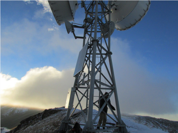

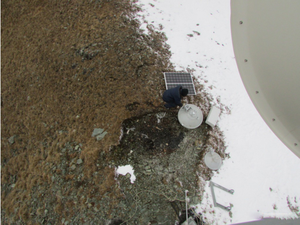

Заканчивать монтаж пришлось при порывах ветра до 20 метров в секунду и температуре воздуха -9 градусов. Откровенной удачей было то, что "Зил" поднялся на вершину, потому как погода не позволяла работать в течение длительного интервала времени. Через 20 минут труда приходилось отогреваться в машине.
Из-за этой тучки на стальных конструкциях появился лед толщиной 1-2 миллиметра.

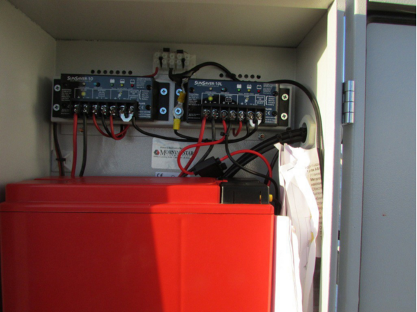

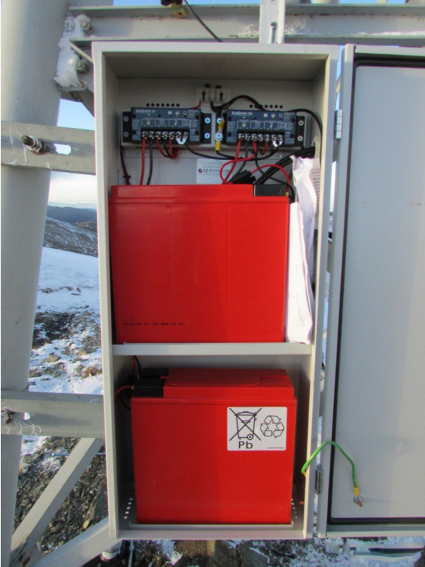

Вот так выглядит собранный шкаф с батареями.
Контроллеры показывают заряд. Солнечная батарея была выставлена под углом по максимуму тока.

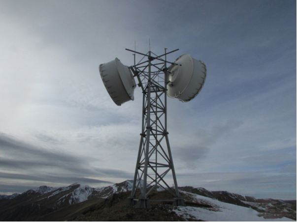

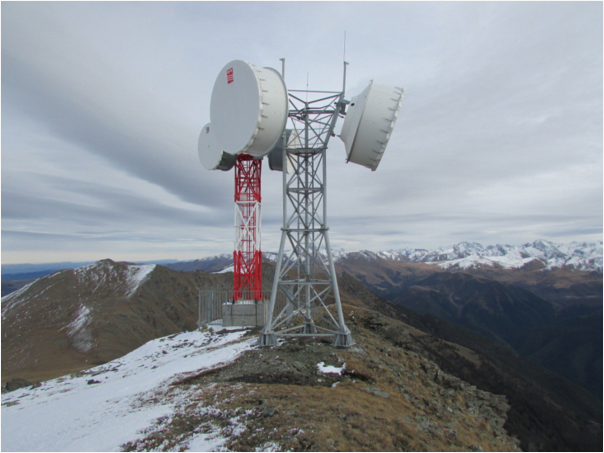

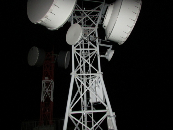

Вот что получилось в итоге.
Наводятся последние штрихи.

Как-то шкаф под оборудование не внушает совсем...и интересно было бы посмотреть расчеты связанные с выбором солнечной панели.

Сначала смутила компоновка шкафа с АКБ, но погуглили.
2 контроллера заряда MORNINGSTAR SUNSAVER MPPT, 2 АКБ EnerSys PowerSafe SBS. Все в диапазоне -40 +50.
Но полиэтиленовый клемничек для подключения нагрузки - доставляет.

Шкаф предсобранное изделие...
Изменять нельзя...
В этом году добавим ветер, бо через неделю под льдом не хватает инсоляции, и пролет все таки ложился, чуть позже Дмитрий добавит фото, и одно видео...

А что с влажностью в горах? Шкаф то жестяной и не герметичный, обмерзания изнутри не бывает?
Мы вот на ветродуе с влажностью, алюформом выкликиваем изнутри.

Конечно. Только этот зил на такую же дорогу по асфальту может сжечь 160 литров бензина. Будто не нашлось машины получше, которая заехала к башне вообще без вопросов, потратит всего литров 40-50 горючего. Рассказ же ведется так, будто район совершенно не проходимый, и хотели поднять вертолетом, а в итоге везли на ржавом зиле еще советской постройки. Получается на вертолет деньги были, а на нормальную технику что бы заехать не нашлось, распилили что ли?=)
В шкафу не надо утеплять нижнюю стенку, тогда конденсат будет оседать на ней, и вытекать через специальные отверстия, при наличии обмерзания нужно периодически ее отогревать. Либо поддерживать внутри заведомо высокую температуру, обеспечив вентиляцию при превышении влажности.

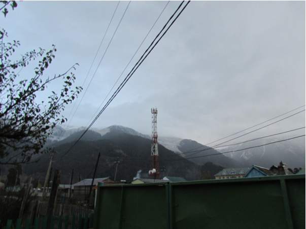

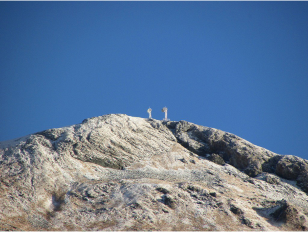

С Влажностью там проблема- намерзает ветром Башня, сейчас выложу фото с зумом...
По самомой конструкции меня многое что раздражает, но Производитель Искрател утверждает что все ок, не один такое переприём построен, все функционирует нормально.
Внутри не должно по идее, источников тепла как таковых нету, ящик вентилируется нормально, намерзать нечего не должно... Но кто же знает, туда сейчас не кто не хочет ехать. Только вертушкой заброс, и спуск на лыжах.

А на фото - наклонная плоскость, это панели или экран ветрозащиты?
