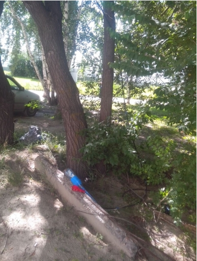

Вот удачный кадр, присланный нам еще в далеком 2011 году с Украины. Как предположил автор фотографии, подрядчики, выполнявшие работу по заказу "Киевстар", видимо, решили сэкономить себе на бутылку, сотворив "сие чудо мысли".

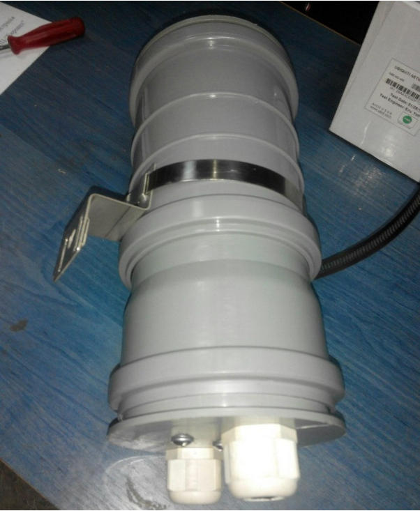

Пластиковая труба в качестве оптической муфты
Продолжающийся уже третий год военный конфликт на Украине вынудил местных операторов связи пускать в ход инженерную мысль.
"Во время войны, когда с поставками было туго. Мы делали муфты из пластиковых труб для канализации (взяли с форума образец), так скажу получались лучше заводских", - пишет пользователь top 1351.
В результате получились такие вот довольно качественные оптические муфты. С отличной защитой от влаги.

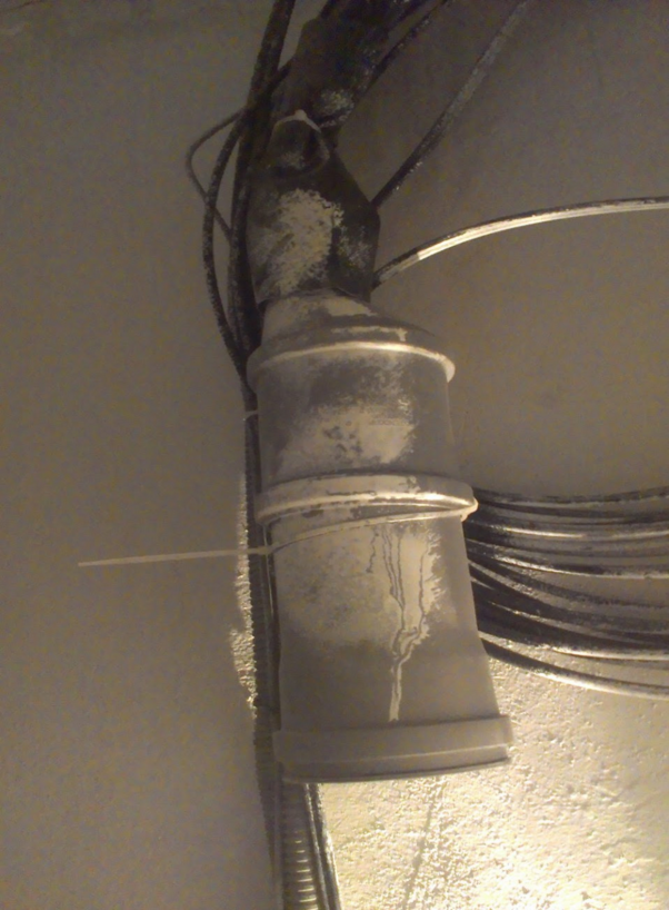

Использование пластиковых труб в качестве муфты для кабеля явления не редкое. Очевидцы и вовсе утверждают, что некоторые провайдеры строят свои сети, целенаправленно используя подобные поделки. Например, по словам некоторых форумчан, этим грешат провайдеры города Серпухов, где оптические муфты из пластиковых труб висят повсюду.
"Ехал через Серпухов в сторону Дугны- там куча таких муфт", - пишет пользователь dIMbI4.
"В Серпухове один из операторов и 2-3 а ля пионернета так и строят. В некоторых еще и коммутаторы внутри стоят", - пишет пользователь под ником ShumBor.

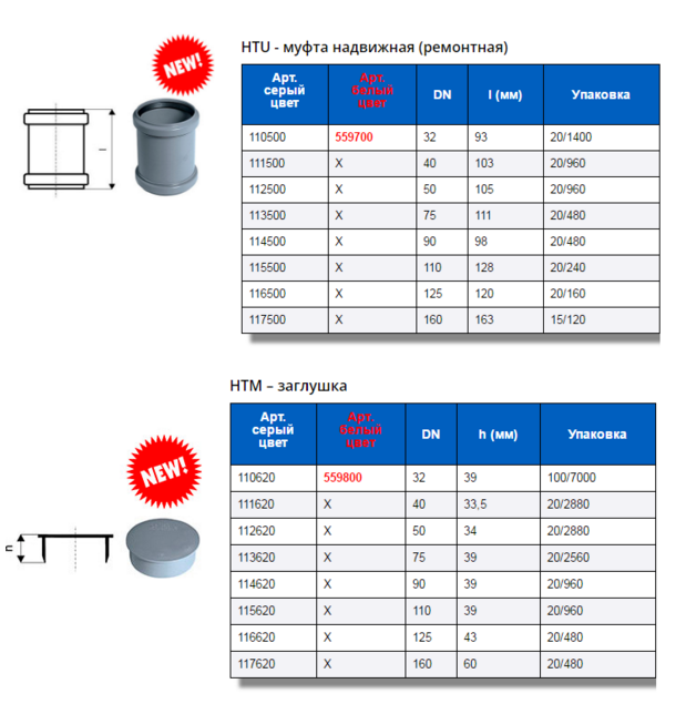

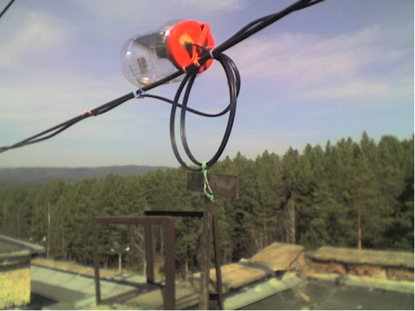

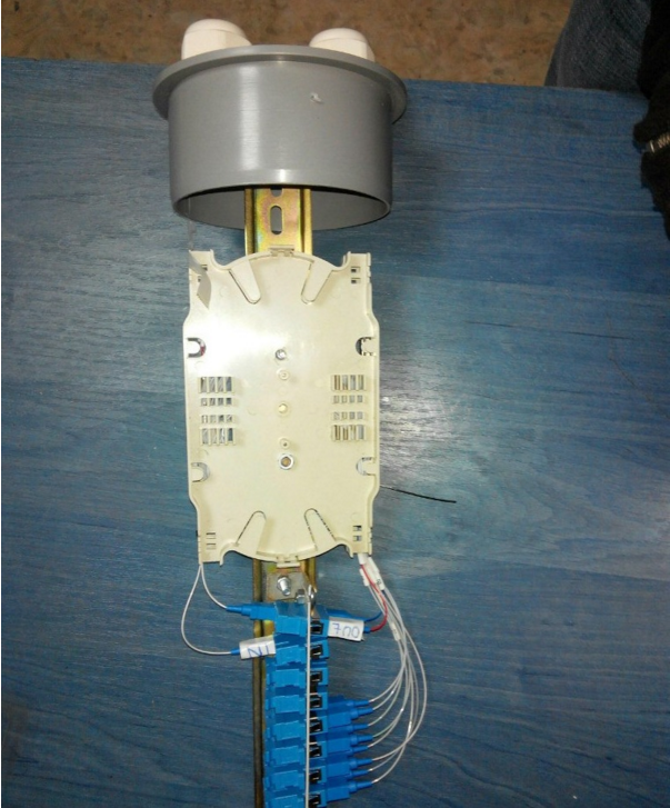

Простой рецепт создания муфты из материалов, которые, казалось бы, к телекому никакого отношения не имеют, предлагает один из форумчан под ником Bachaa.
Берем пластиковую канализационную муфту
Муфта своими руками или "кулибинщина" в телекоме

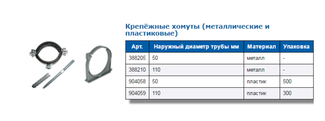

Обыкновенные хомуты можно использовать в качестве крепежа к опоре.

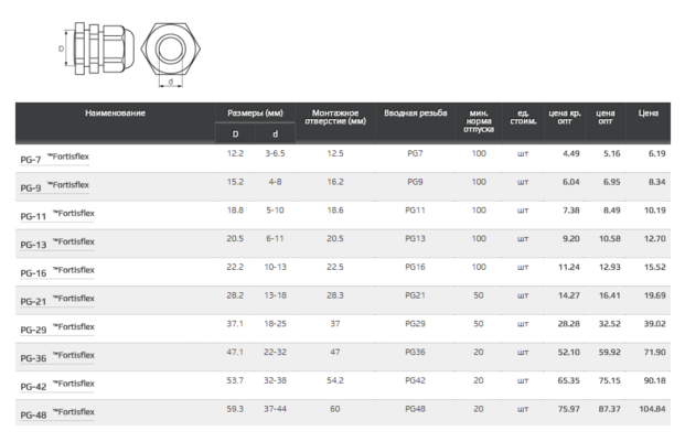

А вот и вводы для кабеля.

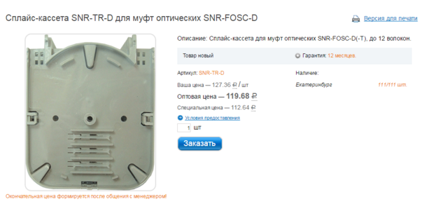

Кассету же можно купить в "НАГе".
По подсчетам, получается примерно 400 рублей за муфту. Неплохо, при средней цене оптической муфты около тысячи рублей.

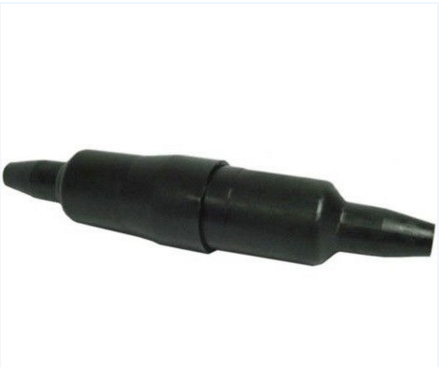

Гвозди, проволока и брусок
Как считает пользователь нашего форума Alex 8031, для того, чтобы наскоро укомплектовать кабель в муфту, можно использовать практически любые подручные средства, чем тратить условные полторы тысячи рублей при каждом обрыве кабеля.
Берется стандартная проходная муфта для кабеля ТПП 100х2, можно 50х2 (такие сейчас не пользуются спросом и стоят от 30 до 50 рублей).
"В качестве кассеты используем кусок штакетины с ближайшего забора (отпиливается до размеров, чтоб потом закрывалась муфта). На концах бруска двумя сантехническими хомутами или проволокой (для жесткости) крепятся концы кабеля. По бруску забивают несколько мелких гвоздей для крепления гильз - годится для кабелей 4-8 волокон, после сварки и укладки гильз между гвоздей и выкладки запасов волокон, это чудо герметизируется стандартным способом (термоусадка либо традиционная заварка как в советские времена)", - пишет Alex 8031.
Такая муфта может висеть в пролёте, не привлекая к себе никакого внимания. При этом она будет иметь стандартную герметичность.
"Ну не покупать же при каждом порыве 2 муфты по 1500 и кусок кабеля на пролет, да ещё и думать, а как потом эстетично закрепить эти муфты на столбах, чтоб не портили интерьер местной улицы. А так - подтянул запасы и все дела", - считает Alex 8031.

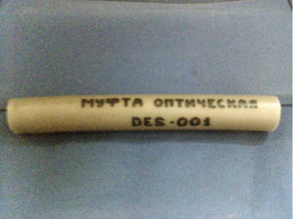

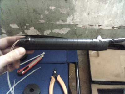

В кризис всегда приходится задумываться о том, как сократить расходы желательно без ущерба для работы. Финансовые кризисы в мире в последние годы идут один за другим, поэтому вполне можно воспользоваться методами, предложенными ранее. Этот рецепт создания оптической муфты был опубликован в одном из обзоров "НАГа" в далеком 2007 году. Примечательно, что инициатором такого способа изоляции пайки кабеля стало именно руководство одного из провайдеров.

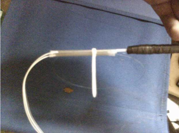

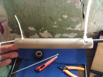

Для изготовления муфты взяли обычную пластиковую трубу диаметром 25-30мм. Труба режется на отрезки длинной ~20см. По краям трубки прорезаются отверстия под пластиковые стяжки, с одной стороны для крепления кабеля, с другой стороны для крепления оптических патчкордов.

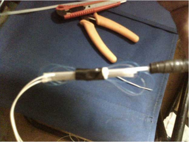

Очистить волокно ~25см, так чтобы трубка модуля выступала от общей оболочки кабеля на 8 см. После сварки и усадки гильз, гильзы крепятся к трубке модуля, волокно укладывается восьмеркой и закрепляется монтажным скотчем.

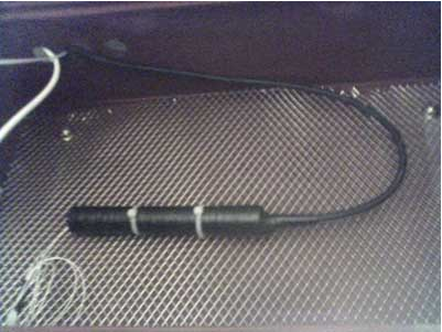

Далее надевается трубка (муфта), патчкорды и кабель закрепляются стяжками, трубка с торцов заделывается сырой резиной и вся конструкция обматывается изолентой для большей эстетики.
Муфта крепится к задней стенке ящика.

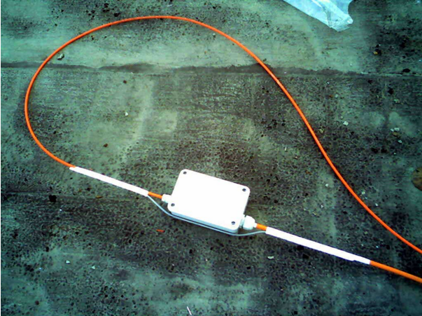

Когда на муфту просто нет средств

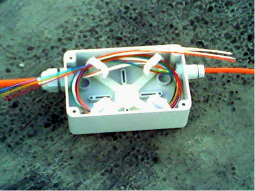

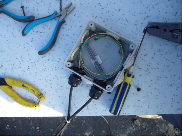

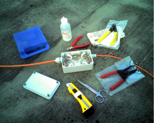

Еще более далекий 2005 год. Практически начало восхождения провайдинга в России. Небольшой начинающий свою деятельность провайдер столкнулся с проблемой нехватки кабеля при прокладке сети. Было решено не озадачиваться поисками более длинного кабеля и не заниматься его прокладкой, а попросту нарастить недостающие метры. Естественно, что на месте сращивания необходимо было установить герметичную муфту, но откуда у небольшой организации такие деньги. Муфту решили делать из подручных средств, для чего приобрели герметичный бокс, а также два герметичных ввода для кабелей.
Волокна сращивали механическими слайсами, после чего слайсы крепили к боковым стенкам бокса с помощью липучки.
Вот такая симпатичная коробочка получилась.

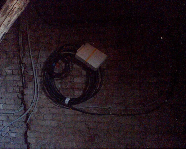

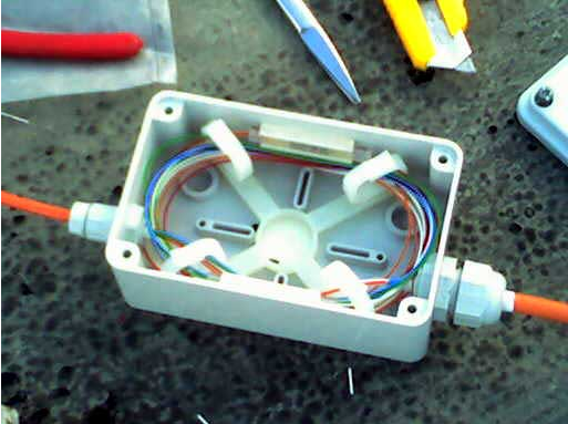

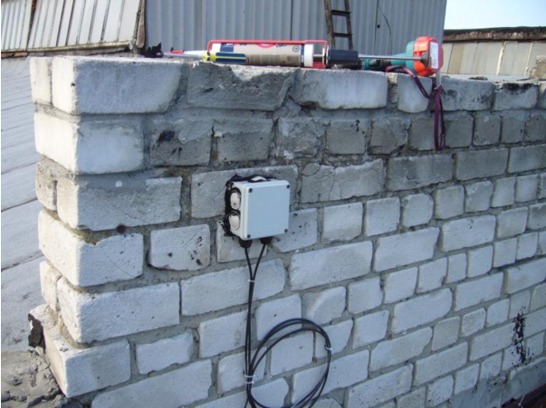

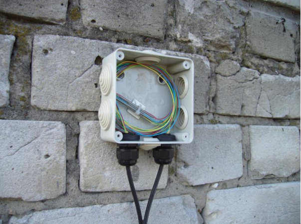

Еще один наглядный пример использования пластикового бокса в качестве муфты:

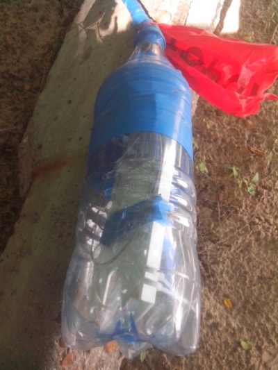

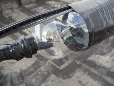

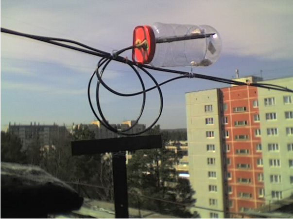

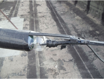

Один из самых распространенных вариантов изготовления муфты - это использование пластиковой бутылки. Например, берется бутылка 2-2,5 литра. У нее отрезается дно. Кабель заводится через горлышко, которое изолируется. Все это сваривается и монтируется с обрезанным дном. Схожих фотопримеров достаточно в наших "ужастиках".

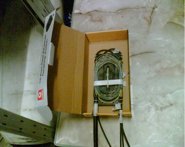

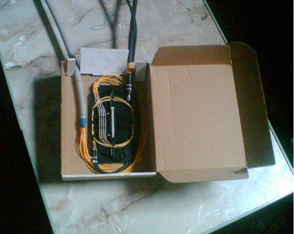

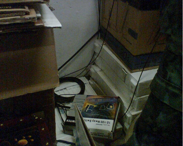

Напоследок подборочка "картонного" ужаса.
Картонная муфта на месте дислокации
Еще один пример муфты
