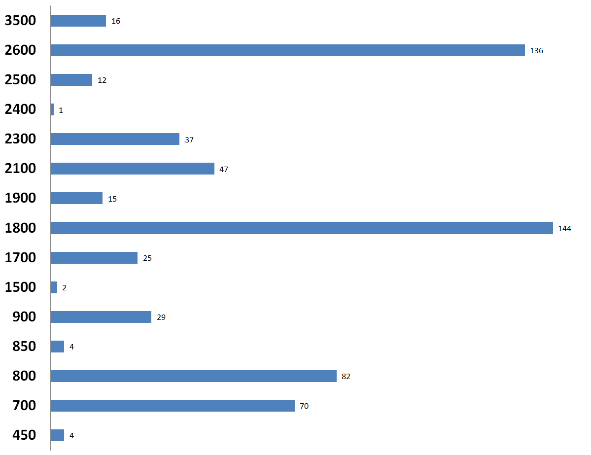

Распределение сетей LTE в мире по диапазонам (анализ 400 крупнейших сетей LTE, данные OVUM и GSMA):
Операторы предпочитают LTE 1800

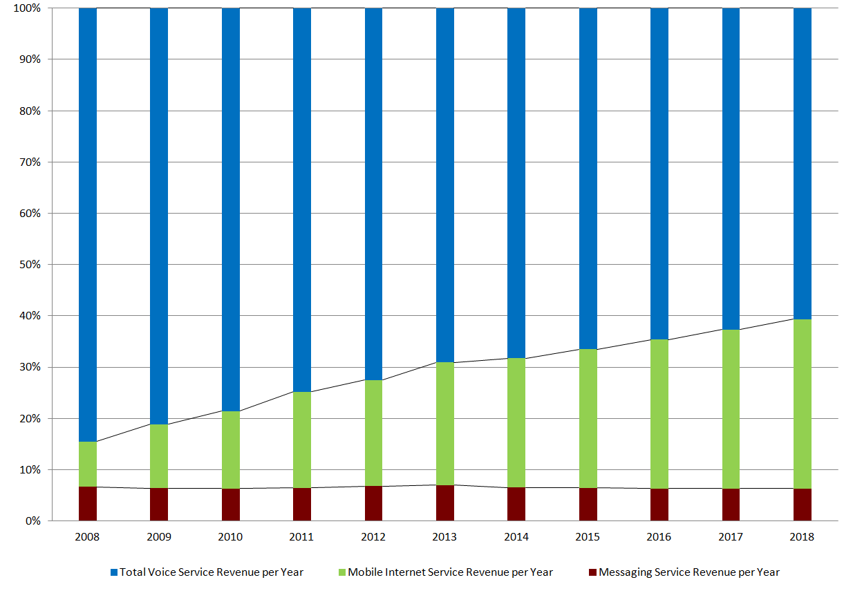

Распределение доходов у российских операторов мобильной связи по типам трафика:
В итоге основной объем базовых станций в регионах уже через несколько лет придётся на двухдиапазонные сети – 1800/2600 МГц или LTE800/2600 МГц в зависимости от наличия частотных ресурсов в каждом конкретном регионе.
