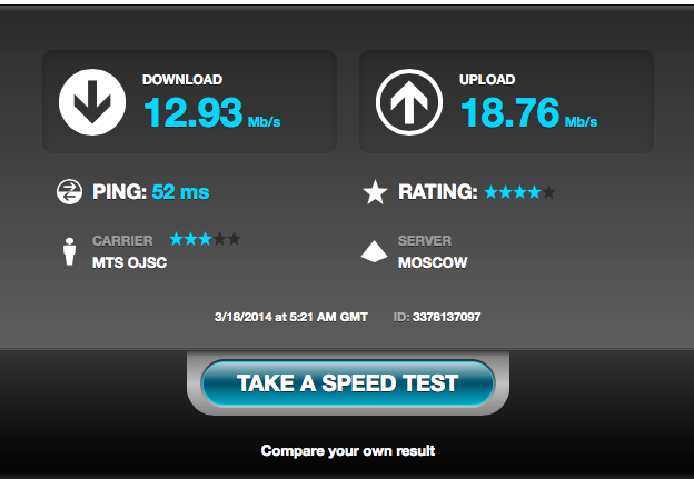

Вот замер скорости на Площади 1905 года.

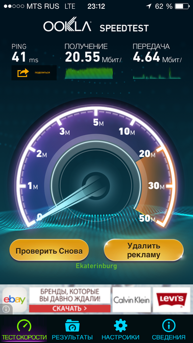

Перекрёсток Луначарского и Малышева.

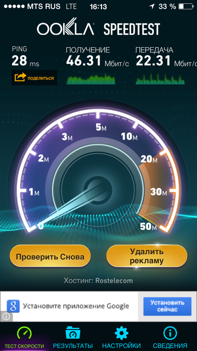

Хохрякова, 12 (внутри здания)

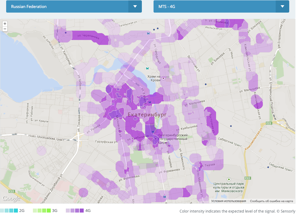

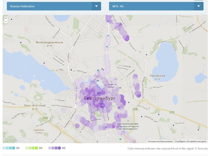

Отдельные базовые станции есть на Уралмаше, а вот на Ботанике сигнал 4G обнаружить не удалось. Аналогично и с Юго-Востоком Екатеринбурга, там пока LTE большая редкость.
