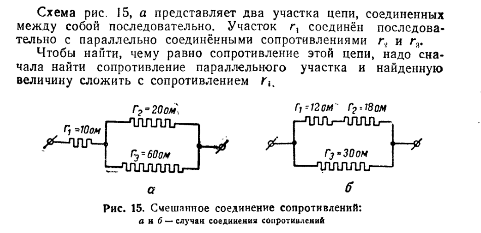

Итак, пособие содержит достаточно много теоретического материала по основам электротехники - четыре главы, тридцать четыре параграфа. :)
Не станем приводить их тут целиком - это же телекомикс, а не "краткое изложение". Но несколько замечательных иллюстраций все же привести следует.
Телекомикс: военная телеграфия
Обратите внимание, как в те времена было принято обозначать сопротивления - сейчас используется другое обозначение в виде прямоугольника с отводами в цепь. В англоязычной литературе - используется похожее, но не прямоугольным зигзагом, а "зигзагом пилой2.

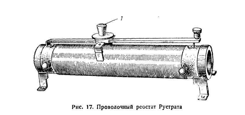

Очень реалистичные изображения электроприборов. Напомню, что полиграфия в те времена была куда проще, чем в наши дни.

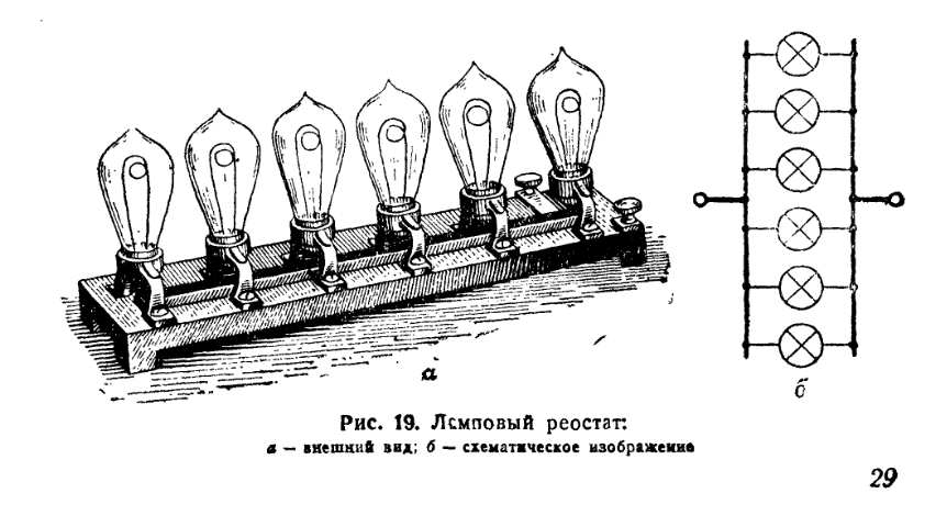

Для "грубой регулировки тока" в схемах с аппаратом Бодо применялись ламповые реостаты.

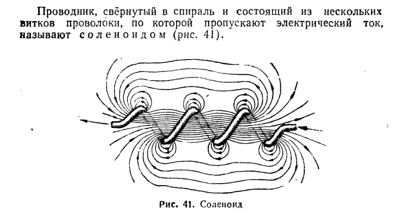

Разъяснение принципа действия соленоида.

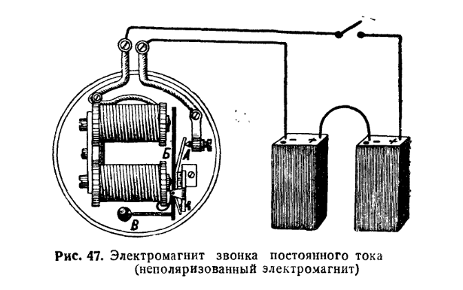

Как работает электрозвонок с попутным разъяснением отличий поляризованного и неполяризованного электромагнита.

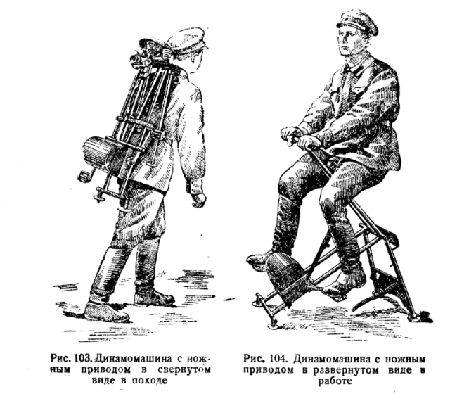

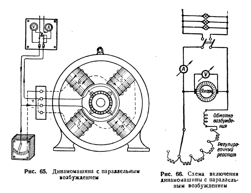

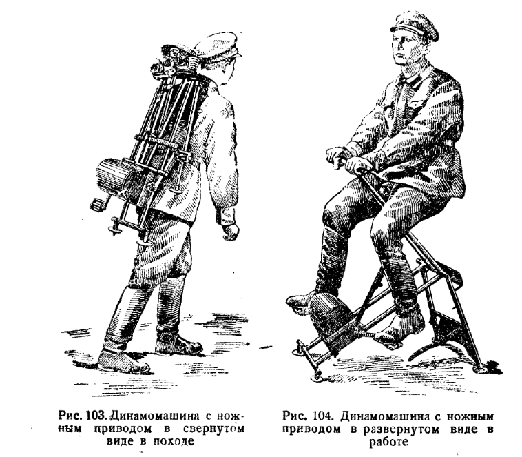

Военные связисты обязаны знать принцип действия динамомашины (генератор постоянного тока). В первой середине XX века это был практически единственный способ выработки электричества в полевых условиях. Существовали динамомашины с мускульным приводом, похожие на велотренажер.
Этот рисунок из другого учебника, но для иллюстрации очень хорош.

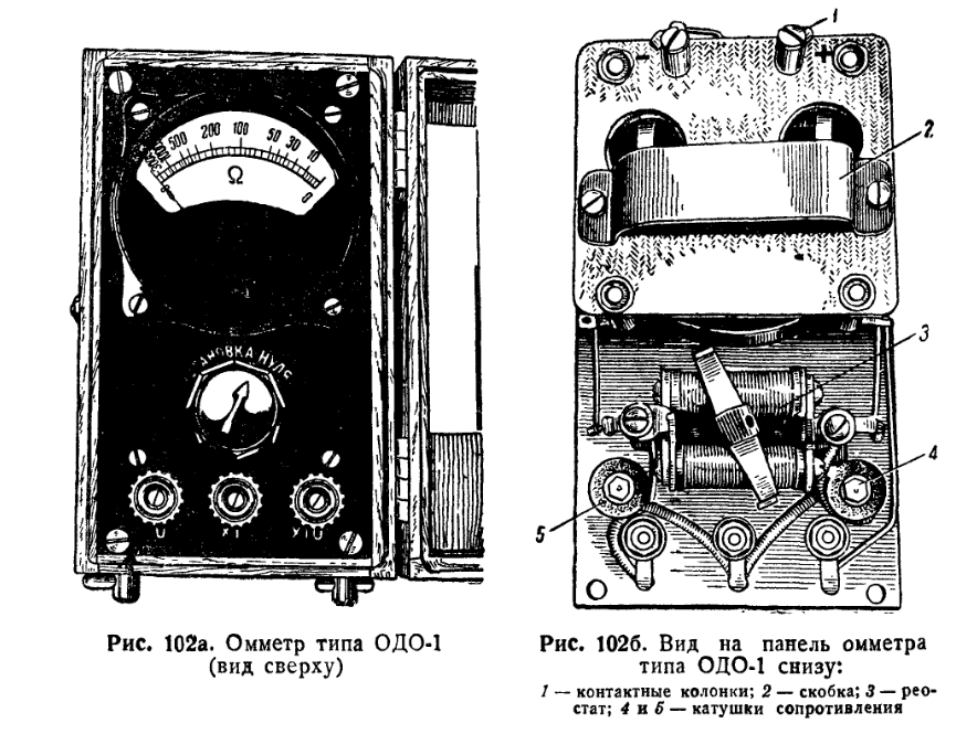

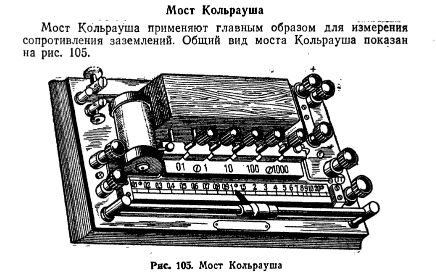

Еще одна хорошая иллюстрация уровня развития техники тех лет: измерительные приборы были не столь универсальны и компактны, как в настоящее время. Зато корпуса были деревянные.
В век оптических каналов связи, такие приборы, скорее всего, вышли из употребления. Лично я даже не помню такого названия. :) Кто расскажет, что такое "меггер"?

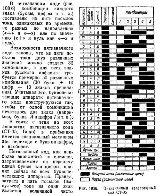

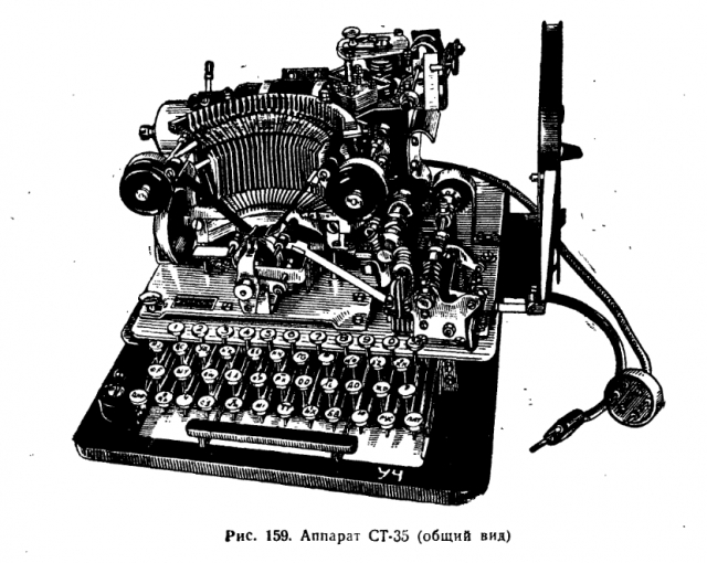

Зато сохранился пятизначный код для старт-стоповых буквопечатающих аппаратов СТ-35:

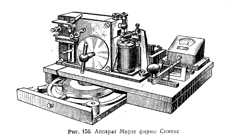

В пособии рассматриваются телеграфные системы следующих типов:
●      аппараты кода Морзе;
●      аппараты пятизначного кода.

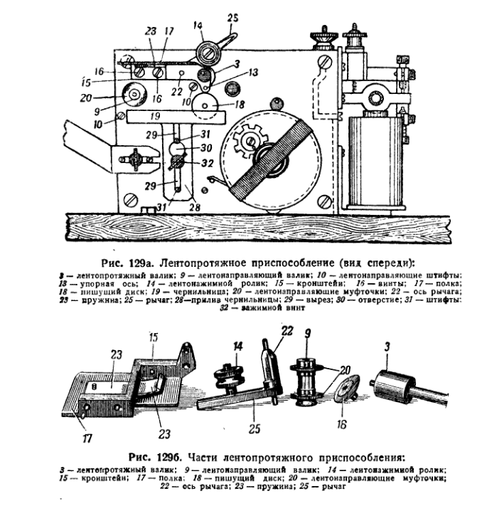

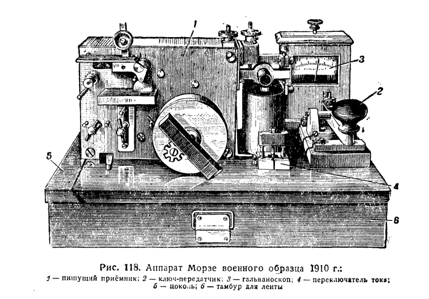

Аппараты кода Морзе:  характерны тем, что их механизмы выполняют довольно простые функции (продвижение ленты, вращение пишущего колесика). Эти механизмы могут вращаться с разными скоростями (асинхронно). Буквы и цифры на приёмнике этих аппаратов записываются условными знаками (точками и тире).

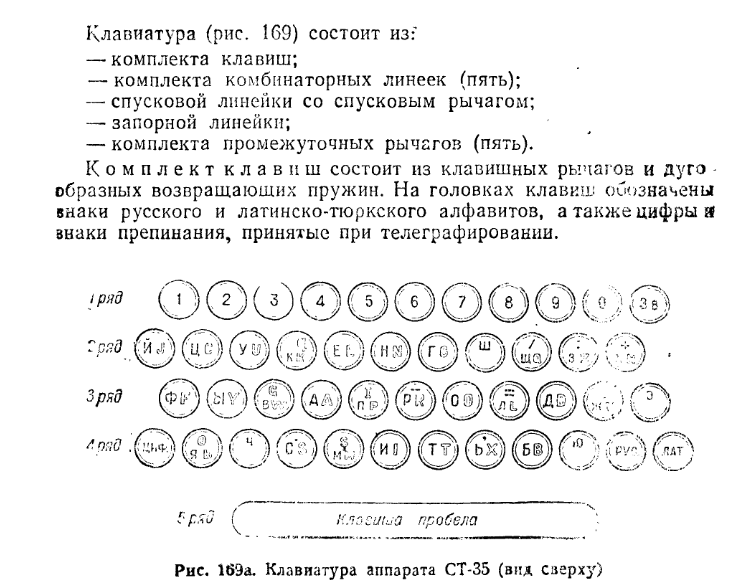

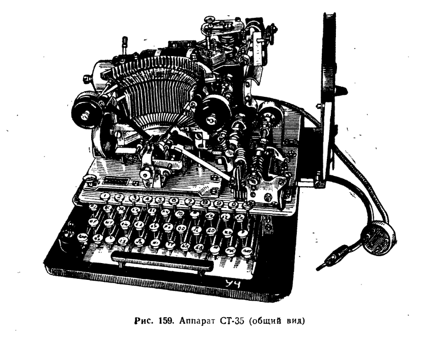

Аппараты пятизначного кода. На этом коде построены стартстопные аппараты СТ-35, аппараты Бодо и ряд других буквопечатающих систем. Эти аппараты характерны тем, что их механизмы выполняют относительно сложные функции, связанные с процессами передачи, приёма и отпечатывания знака. Механизмы таких аппаратов обязательно должны вращаться всегда с одинаковым числом оборотов (синхронно) и начало их движения должно производиться одновременно без фазового сдвига (синфазное движение). Стартстопные аппараты имеют дополнительные приспособления для одновременного пуска в ход передатчика и приёмника.
Все современные аппараты пятизначного кода имеют специальные устройства для перехода с букв на цифры, и наоборот, что не требуется в аппаратах кода Морзе. Как правило, все аппараты пятизначного кода записывают знаки буквами алфавита.

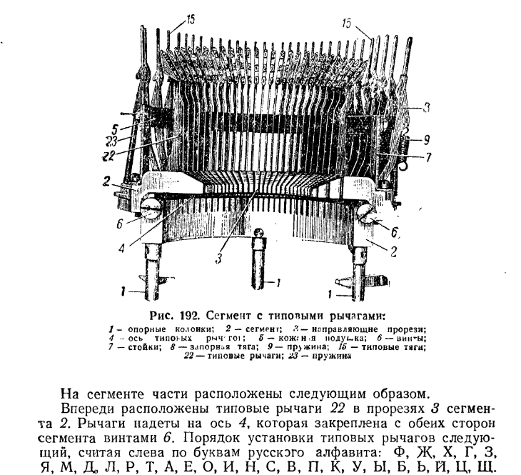

Аппараты с типовым колесом характерны тем, что знак печатается на ходу, во время вращения типового колеса. При печатании знака лента должна продвигаться с такой же скоростью, с какой вращается и типовое колесо, иначе знаки будут размазываться.
Рычажные аппараты - аппарат СТ-35 и некоторые другие стартстопные аппараты. Особенностью этих аппаратов является то, что знак печатается на неподвижной ленте. Достоинством рычажных аппаратов является чистота шрифта и более высокая скорость телеграфирования, чем у аппаратов с типовым колесом.

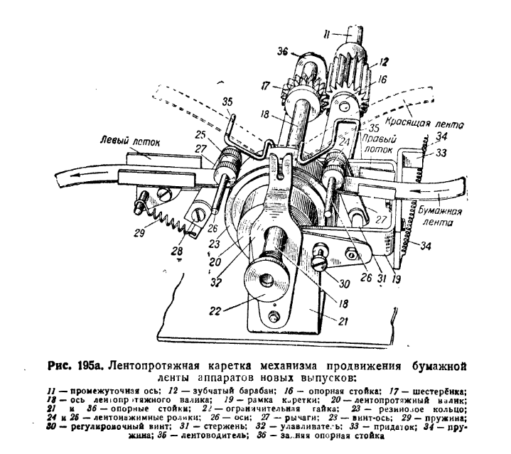

Рулонные аппараты - аппараты, у которых знаки печатаются на обычной бумаге, как на пишущей машинке. Рулонными эти аппараты называют потому, что запас бумаги в аппарате имеет вид рулона; страничными их называют потому, что текст телеграмм печатается на странице бумаги.
Ленточные аппараты имеют перед рулонными то преимущество, что при работе на них легче исправить ошибку или искажение (достаточно вырвать кусок ленты с искажённым словом или заклеить это место словом, принятым правильно). В рулонных аппаратах исправить ошибку труднее. Кроме того, в рулонных аппаратах необходимо иметь лишние комбинации для управления кареткой с бумагой при переводе её с одной строки на другую, чего не требуется в ленточных аппаратах.

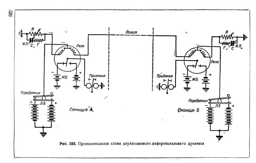

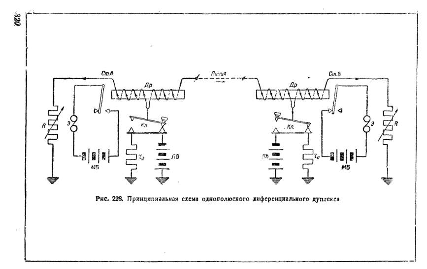

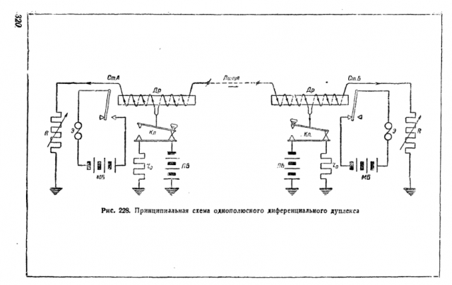

Дуплексное телеграфирование могло осуществляется по однополюсной дифференциальной схеме (слово дифференциал тогда писалось с одной "ф"):
Двухполюсной дифференциальной схеме:

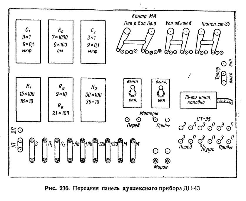

И для организации дуплексных режимов была соответствующая аппаратура:
Вот как в пособии объясняется принцип работы "искусственной линии", которую создают при помощи дифференциальных схем включения аппаратуры:
Всякая линия связи, в том числе и телеграфная, обладает омическим сопротивлением, ёмкостью, индуктивностью и проводимостью изоляции. И дуплексные схемы работают правильно только при том условии, если естественная линия уравновешивается линией искусственной (ИЛ). Только при этом условии реле или приёмники дуплексных станций не будут срабатывать при работе своих передатчиков.
Так как естественная линия обладает сопротивлением, ёмкостью, индуктивностью и проводимостью изоляции, то, вообще говоря, и ИЛ должна быть составлена в точном соответствии с данными естественной линии; идеальная ИЛ должна давать зеркальное отображение естественной линии. Но, как показывает теория и практика, ИЛ может быть несколько упрощена. Действительно, на дальних линиях, как известно, преобладает ёмкость (для используемых частот - прошу заметить), следовательно, такой величиной, как индуктивность, можно пренебречь. Иначе говоря, в ИЛ ставить катушки индуктивности нет надобности.
Рассмотрим теперь вопрос о проводимости изоляции. На первый взгляд кажется, что раз естественная линия обладает проводимостью изоляции, то ею должна обладать и ИЛ. Однако в ИЛ её не вводят. Проводимость изоляции характеризуется наличием на линии обычно большого омического сопротивления (сопротивления изоляции), включённого параллельно омическому сопротивлению провода. Таким образом, сопротивление изоляции влияет в основном на величину омического сопротивления провода. Поэтому сопротивление изоляции, имеющееся на естественной линии, в ИЛ не вводят.
Итак, мы пришли к выводу, что для уравновешивания дуплексных схем в ИЛ необходимо и достаточно иметь только омическое сопротивление и ёмкость. Иначе говоря, всякая ИЛ, применяющаяся в дуплексных схемах, должна иметь омический и ёмкостный балансы.
Омический баланс служит для уравновешивания омического сопротивления естественной линии и приборов другой станции. Обычно омический баланс представляет собой или магазин сопротивления, или реостат той или иной конструкции, сопротивление которого можно менять в соответствии с сопротивлением естественной линии.
Ёмкостный баланс ИЛ служит для уравновешивания ёмкости естественной линии, иначе говоря, количество электричества, затрачиваемое на заряд естественной линии, должно быть уравновешено таким же зарядом на ИЛ.
Ёмкостный баланс конструируется в виде магазина конденсаторов, допускающего изменение величины ёмкости при подборе емкостного баланса. Емкость магазина составляется из конденсаторов обычного телефонного типа с ёмкостями от 0,1 до нескольких микрофарад. Общая ёмкость ИЛ берётся 7-8 мкф.

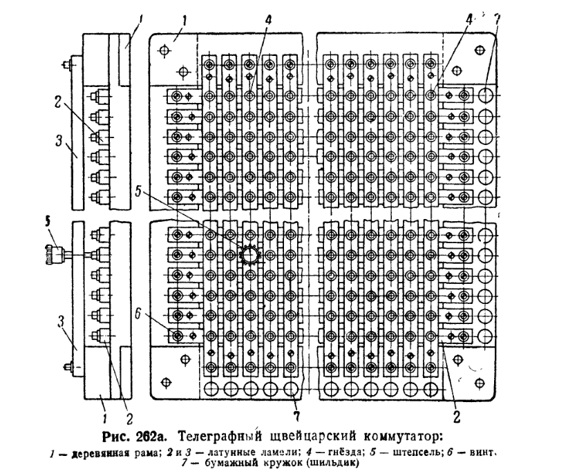

А коммутация каналов осуществлялась аналогично старой доброй телефонии, когда еще не было автоматических станций - кроссами:

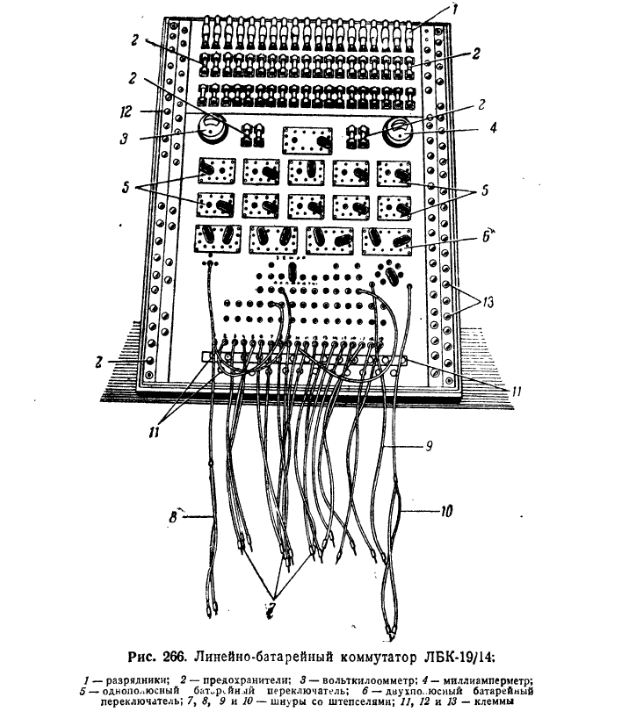

На узлах связи для переключения проводов, аппаратуры и питания оборудуется так называемый кросс. Кроссом принято называть устройство, обеспечивающее различные взаимные переключения (коммутацию) проводов от линий, аппаратуры и батарей в любой комбинации. Кроме того, с кросса узла испытывают провода при их повреждении и проводят различные измерения, обусловливаемые службой эксплоатации средств связи.
Для оборудования кроссов проводных узлов связи и кроссов контрольно-испытательных пунктов (КИП) применяют телеграфные коммутаторы различной ёмкости и конструкции, в которые заводят провода от линий и всех станционных приборов, аппаратов и батарей. Тип коммутатора и его ёмкость для данного кросса выбирается в зависимости от числа проводов, принимаемых на данный узел, и числа телеграфных аппаратов, устанавливаемых на военно-телеграфной станции (ВТС) узла.
Телеграфные коммутаторы, установленные на кроссе узла связи, обеспечивают:
а) максимальное удобство управления всеми техническими средствами связи узла (проводами, аппаратами, питанием и т. п.);
б) любые взаимные переключения проводов, аппаратов и источников тока узла связи;
в) разнообразные испытания и измерения проводов, источников питания и заземлений узла, благодаря чему ускоряется отыскание повреждений как на линии, так и на самом узле, отчего связь работает более надёжно.

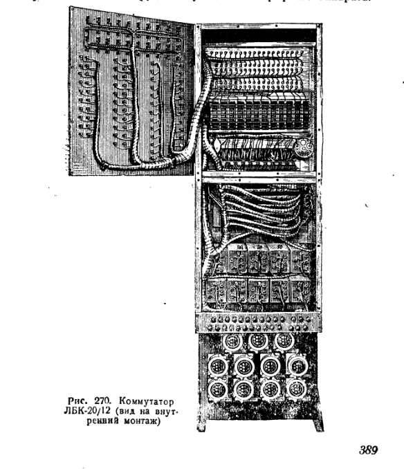

Войска связи применяли и применяют сейчас телеграфные коммутаторы разных конструкций. За время Отечественной войны разнотипность коммутаторов ещё более увеличилась, так как для нужд фронта были выпущены так называемые упрощённые коммутаторы.
В пособии описываются следующие телеграфные коммутаторы:
1) швейцарские коммутаторы;
2) коммутатор упрощённый типа ЛБК-19/14;
3) коммутатор типа ЛБК-20/12.

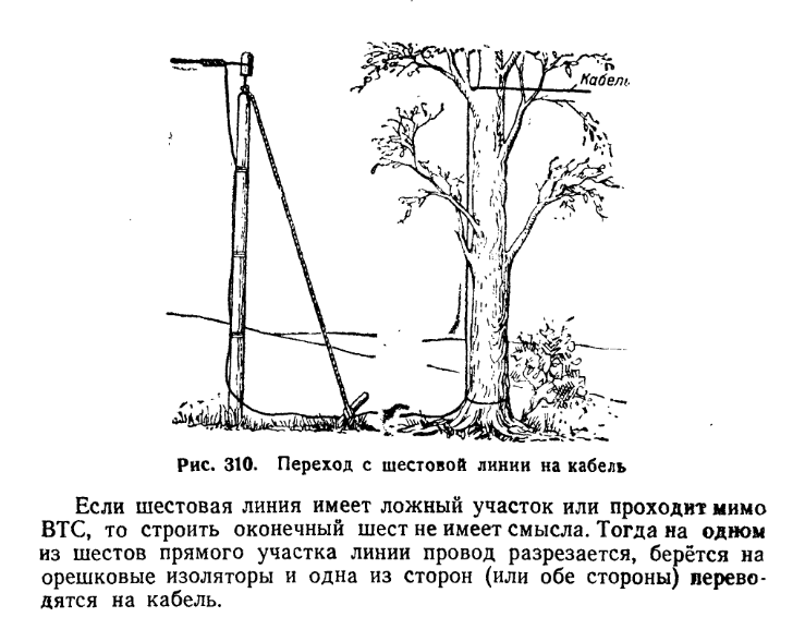

Кроме того, в пособии даются более чем подробные инструкции по устройству и оборудованию ВТС и телеграфных линий:

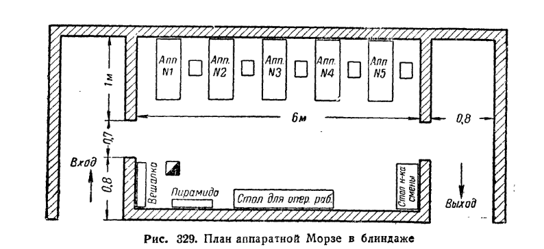

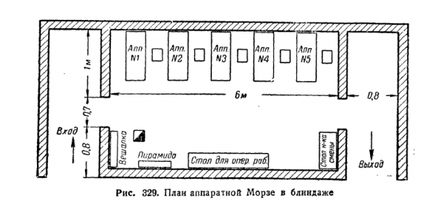

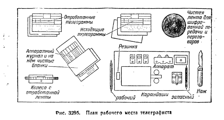

Имеется даже план рабочего места телеграфиста:
Вопрос в сторону: а у кого-нибудь имеется план рабочего места, например, работника колл-центра или СТП?
