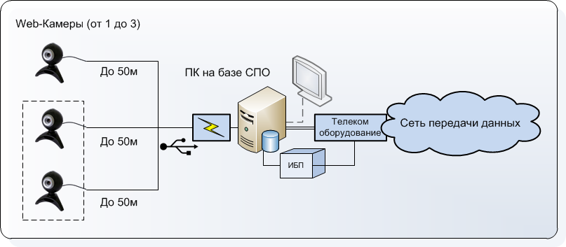

Выборы под видеоконтролем
Схема оборудования избирательного участка
По сути - нетбук или ноутбук средней ценовой категории. Собственно, так и написано: "Допускается применение решений на базе компьютеров в конструктивном решении типа «ноутбук». Но зачем этой технике тогда ИБП? :)
Есть и отдельные "требования к сопрягаемому оборудованию". Почитаем? Итак, телекоммуникационное оборудование должно обеспечивать:
  • пропускную способность не менее 512 кбит/с с возможностью электропитания от ИБП ПАК ИУ;
  • разрешение – не менее 320 х 240 точек;
  • число кадров в секунду – не менее 15;
  • качество цветопередачи – не менее 8 бит.
WEB-камера должна обеспечивать:
  • USB-подключение;
  • электропитание от USB;
  • поддержку в интерфейсе СПО V4L2;
  • разрешение – не менее 640 х 480 точек;
  • число кадров в секунду – не менее 25, поддержка режима 15 кадров/сек;
  • качество цветопередачи – не менее 8 бит."

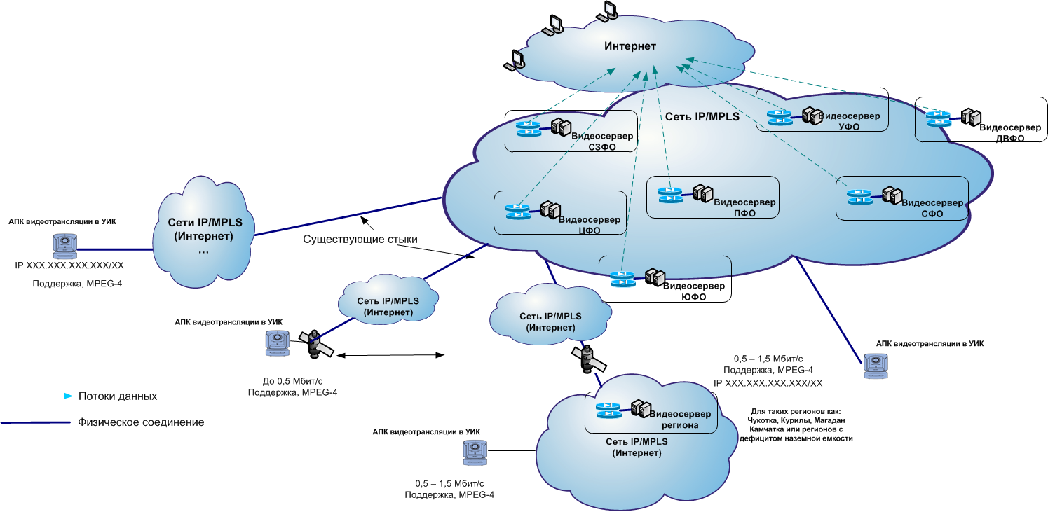

Общая архитектура системы видеотрансляций
Примерная пропорция участков будет как 80-15-5, где 80% избирательных участков (76 тыс.) можно подключить "по земле", 15% (14,2 тыс.) - по мобильным каналам доступа от сотовой связи до WiMAX и радиорелеек, а еще 5% (4,7 тыс.) - исключительно спутниковая связь. Общий объем трафика по стране в день голосования составит 475000 гигабайт или 463 терабайт информации, которую впоследствии надо будет еще где-нибудь хранить. Таким образом, операторы фиксированной связи только за один день смогут "поднять" 38 млн. руб. на передаче трафика, "мобильники" заработают 17 млн. руб., а операторы спутниковой связи - 8,25 млн. руб. Цифры эти, конечно, условны, и обязательно будут несколько больше - за минимум примем 63,5 млн. руб. один рабочий момент.
Понятно, что будут еще расходы на персонал, который будет производить установку веб- камер, на лицензионное ПО, а также на транспортировку и хранение элементов системы. Отдельных затрат потребует создание и защиты информационного ресурса, на котором планируется размещение видеоинформации, от подмены содержимого, его блокирования и других несанкционированных действий. Уж как минимум защита от DDoS там должна быть обязательно. Но это не миллиарды рублей - сотни миллионов.
Правда, другие расходы будут. К примеру, от провайдеров потребуются удаленные серверы сбора и трансляции видео, а также емкие системы хранения, чью емкость я сейчас даже не берусь представлять. Ведь "емкость подсистемы хранения должна обеспечивать запись в течение суток видеотрансляций со всех подключенных ПАК ИУ".

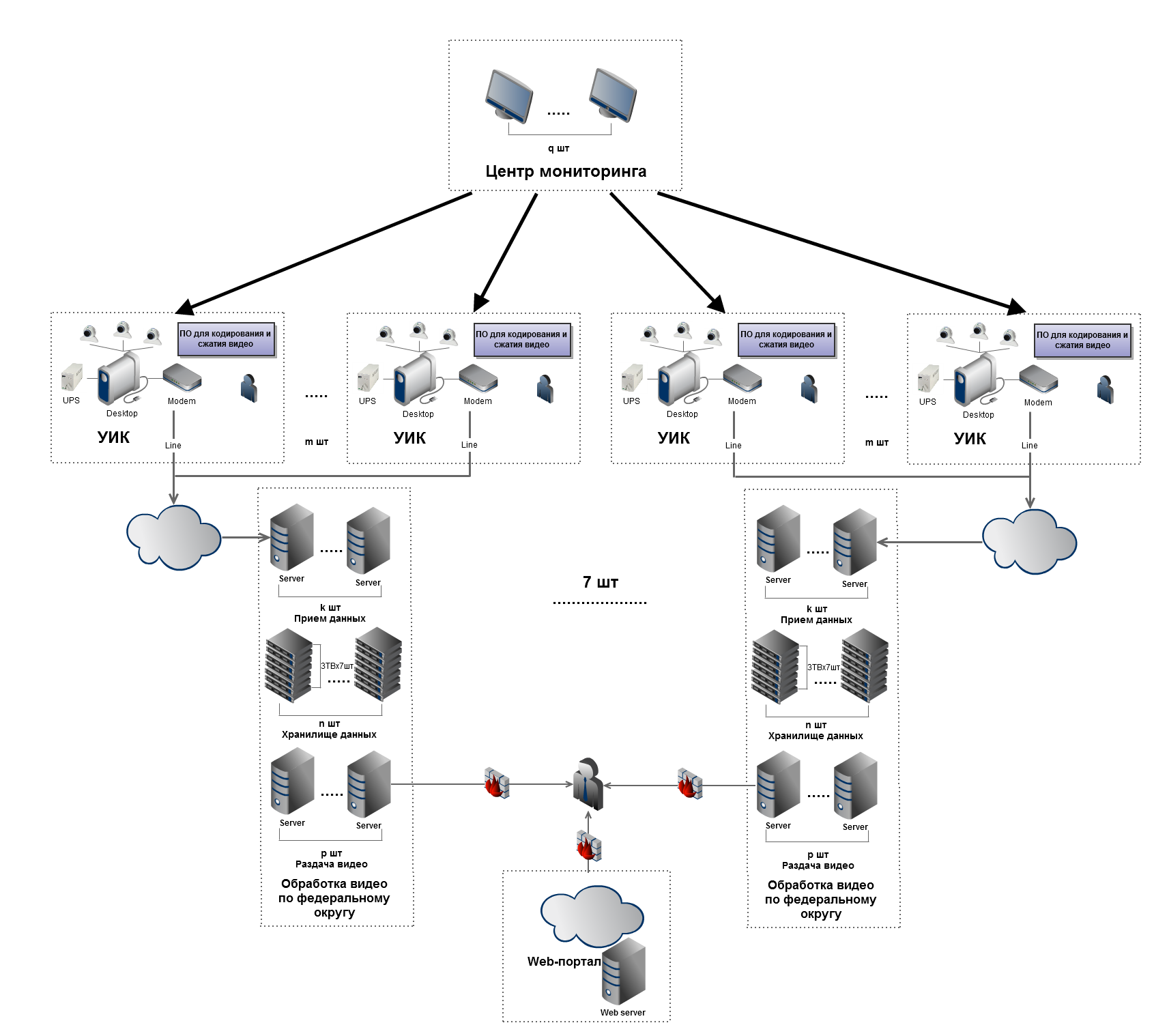

Схема организации связей системы видеотрансляций
По концепции регулятора "должны быть созданы не менее 7 географически распределенных по территории Российской Федерации региональных центров обработки данных, обеспечивающих поддержку видеотрансляций в режиме реального времени с избирательных участков". Эти самые ЦОды должны будутт потоки принять, сохранить их и обеспечить трансляцию в Сеть. Причем, серверы приема осуществляют прием, контроль, разметку и передачу видеопотоков от ПАК ИУ в серверы хранения и видеотрансляции. Вдобавок "в составе серверов видеотрансляций должны быть выделены серверы управления, обеспечивающие поддержку в актуальном состоянии и синхронизацию с серверами приложений WEB-порталов таблиц соответствий идентификаторов видеотрансляций, WEB -камер, избирательных участков, центров обработки данных, видеосерверов и их ресурсов". Гм... своих ЦОДов так быстро не построить, значит все будет взято в аренду. Требования к ЦОДам не особенно жесткие: "центры обработки данных должны размещаться на защищенных технологических площадках, подключенных к опорной сети передачи данных пропускной способностью n x 10 Гбит/с." Это в принципе реально.
А вот вычислительная мощность видеосерверов и мощность подсистемы хранения "должна обеспечивать одновременную обработку видеотрансляций не менее чем с 95 000 ПАК ИУ, оборудованных от одной до трех WEB-камер". Это уже напряженно. Кроме того, "вычислительная мощность видеосерверов должна обеспечивать одновременную передачу в сеть Интернет не менее 20 тыс. видеотрансляций". У нас создается небольшой локальный YouTube. :)
