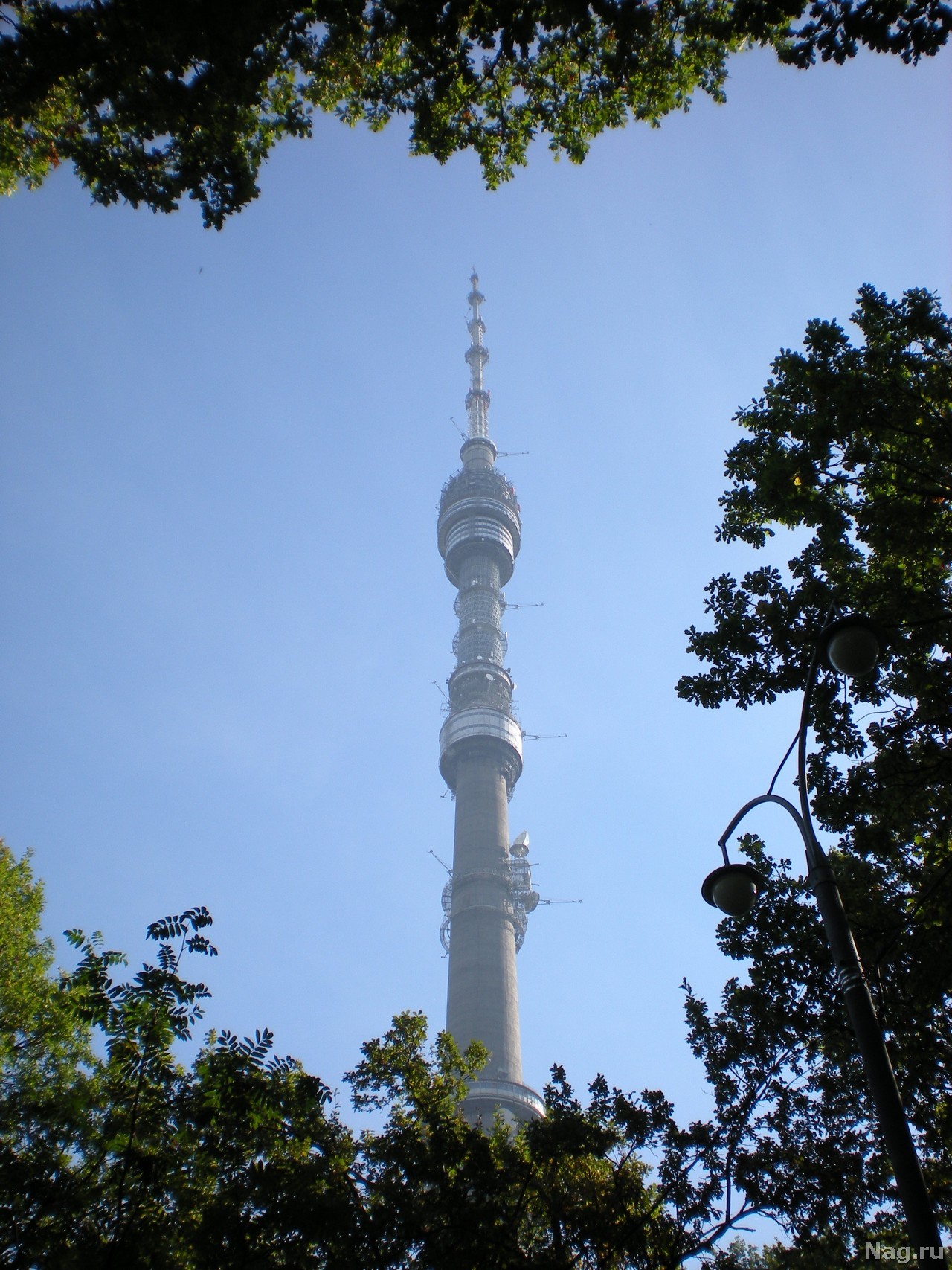

В утренней дымке снимал это из прилегающего небольшого парка - в объектив целиком башня просто не влезает :)

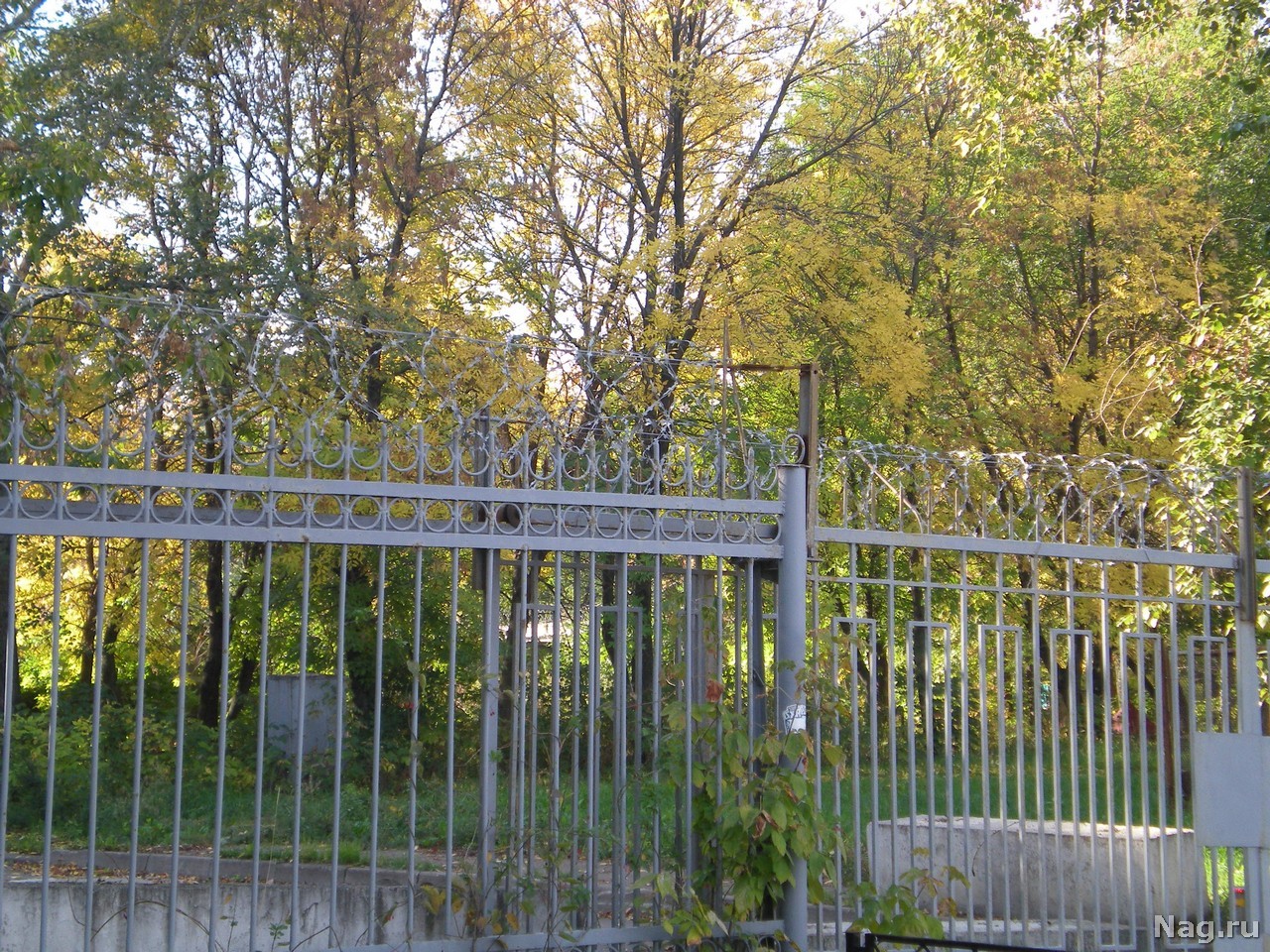

Колючка на заборе так себе, но есть и другие системы безопасности. Забор "подперт" бетонными блоками - явно, чтобы не дать прорваться внутрь большегрузным машинам, которые легко собьют хлипкие конструкции.

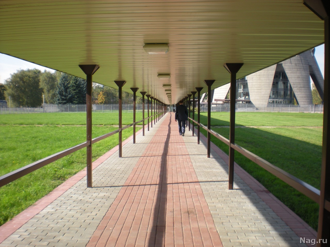

К башне ведет крытая галерея - это на случай дождя или снега. Все-таки досмотр безопасности работает не спеша - круче, чем в самолете при полете в Штаты или Израиль. Фотографировать это место нам не разрешили. Четыре поста - просканируют все, что только возможно. Ну и четыре товарища в форме с автоматами АКСУ проверяют документы. Не считая внутренней охраны - явно ребятки из ФСБ, судя по выправке.

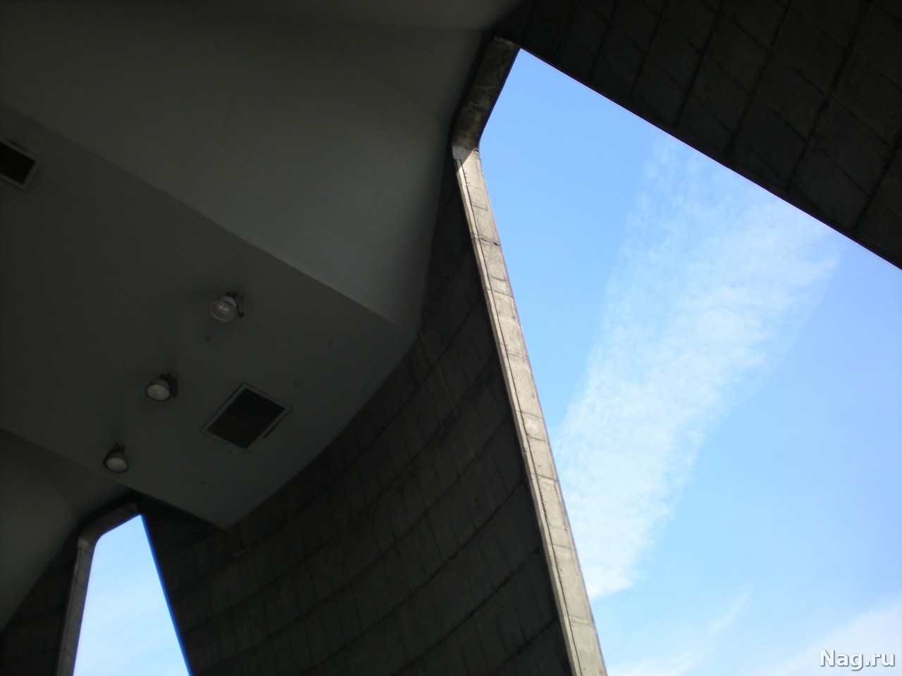

Вот такие своды у башни - вблизи они огромны, высота шестиэтажного дома, а глубина залегания фундамента - всего-то три метра

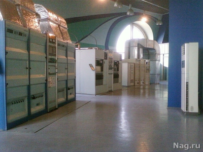

Пока служба безопасности "потрошит" остальных журналистов, можно посмотреть выставку раритетной техники в фойе той зоны, которая доступна для обычных экскурсий. Вот раритетная стойка радиовещательной стереофонической аппаратуры АРС-1

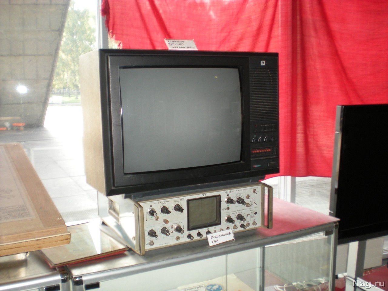

А вот телевизор "Рубин" - раньше именно такие терминалы использовались для контроля видеосгнала. Про эту марку говорили "дистанционная самовозгораемость и помехи в комплекте": по моим ощущениям для обычного пользователя была очень ненадежная техника. Без пульта дистанционного управления :)

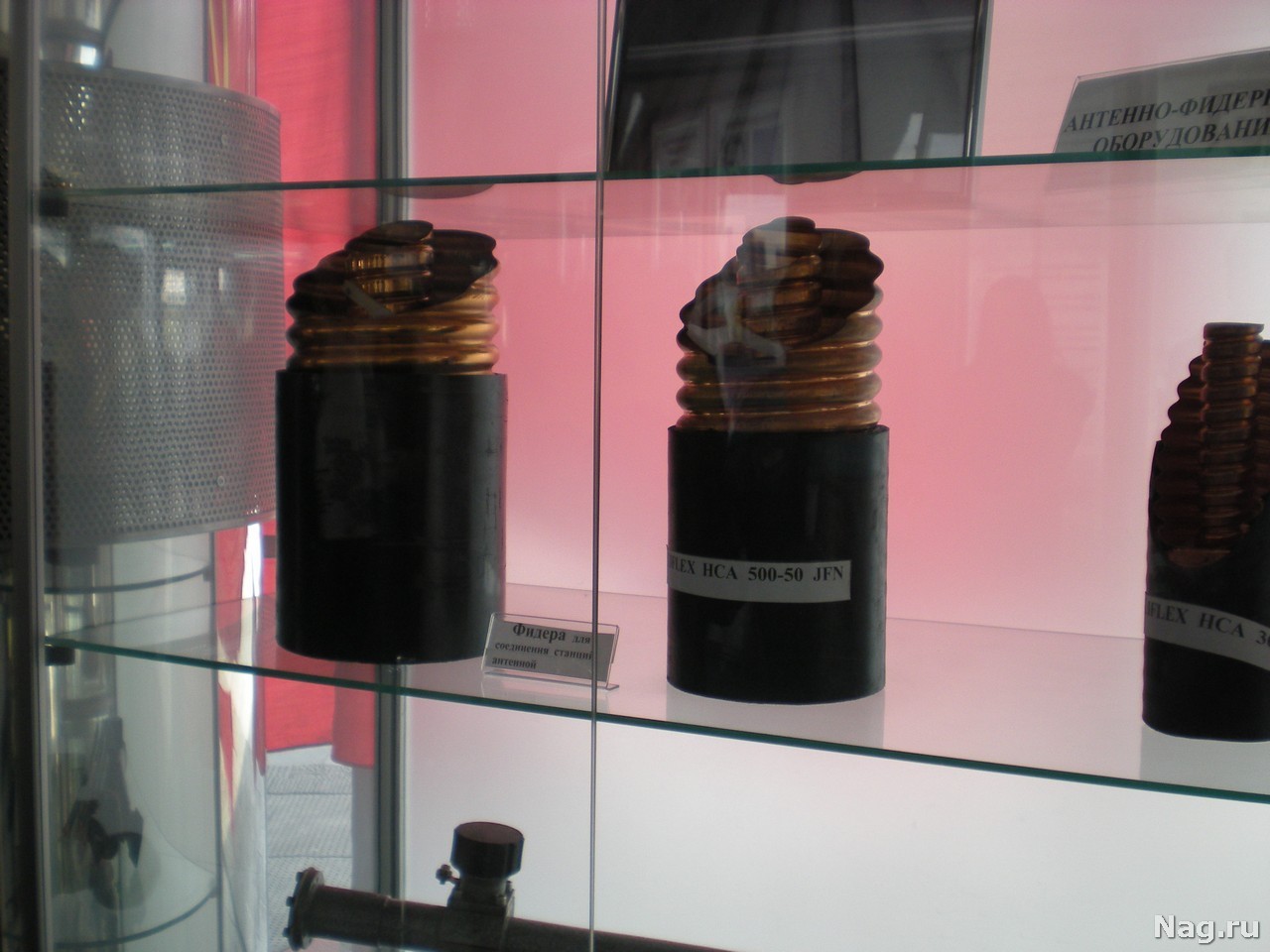

Как транслируют ТВ из Останкино
Небольшая коллекция фидеров для соединения антенн и эфирных передатчиков - именно они виновники пожара станции в 2000м

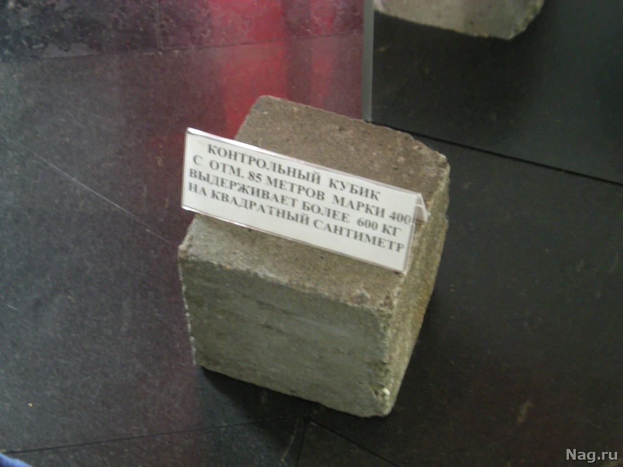

Есть и еще более интересные экземпляры - вот куб железобетона, на котором испытывали различные нагрузки. Из реальной эксплуатации, не тестовый.

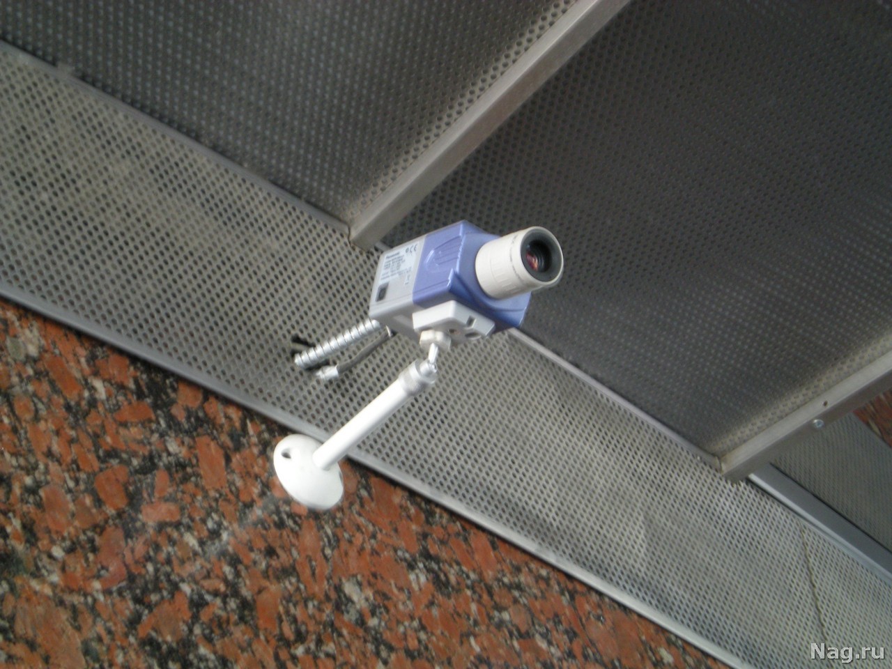

За всеми прибывающими внимательно присматривает охрана. Как нам сказали, дежурная смена на месте располагает автоматическим оружием, а по "сработке" сразу прибывает оперативная группа, экипированная для ведения полноценного боя в городских условиях.

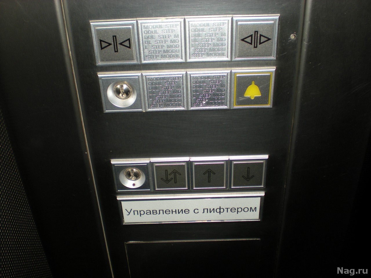

Заходим в лифт - чтобы подняться на 7-й этаж используется обычная "рабочая лошадка", но управление с помощью ключа. Так называемый "спецрежим". Лифтов без лифтеров нет в принципе - слишком важный объект.

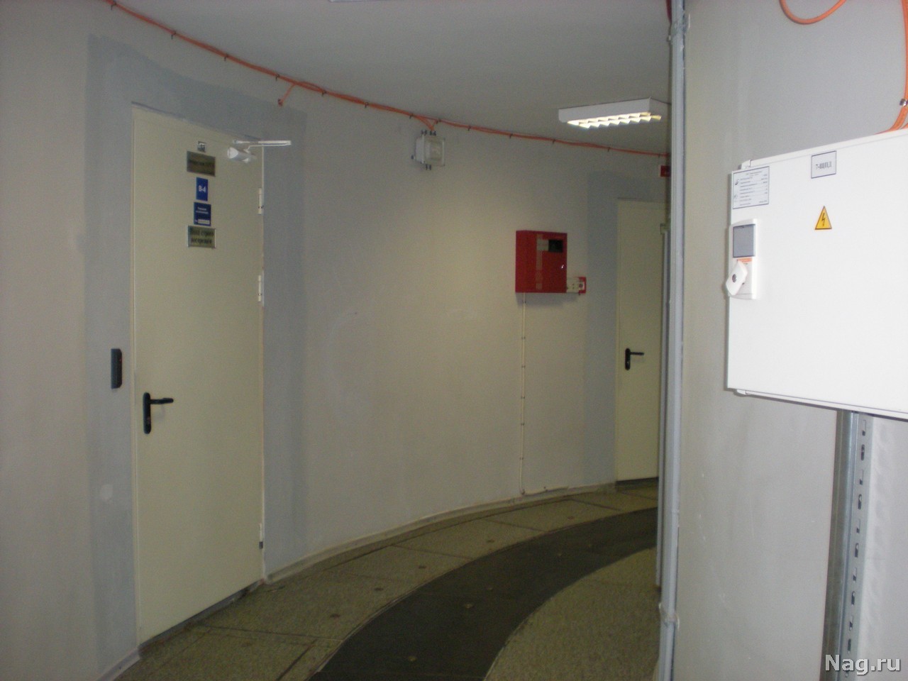

А вот и седьмой этаж - здесь находится оборудование "Акадо". Вообще, удивляться нечему - все помещения на башне полукруглые, поскольку идут вдоль основных стволов лифтовых шахт и резервных лестниц.

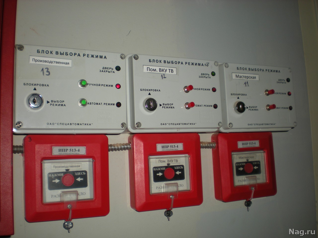

Множество сигналов пожарной тревоги - чтобы указать точное место возгорания сделано несколько тревожных кнопок.

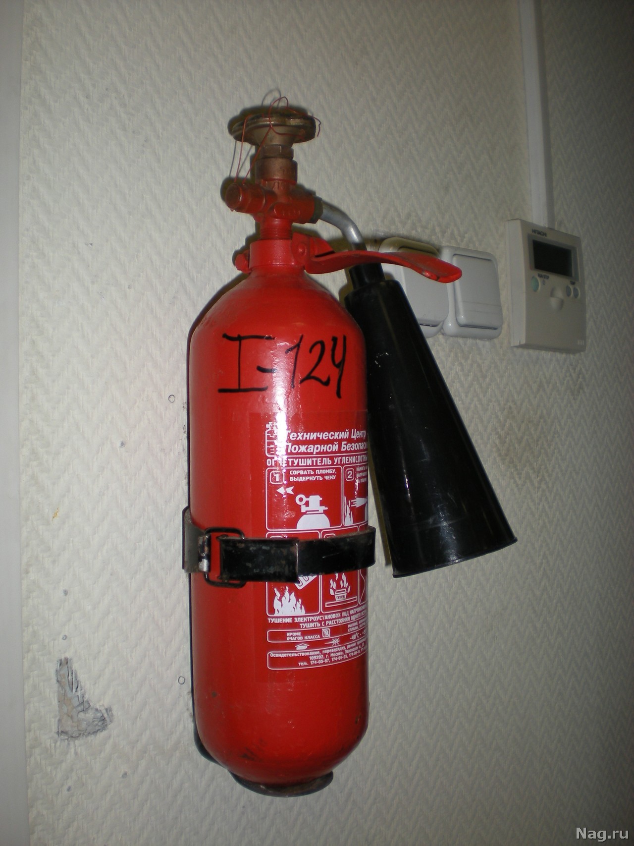

Есть и огнетушители в огромном количестве.

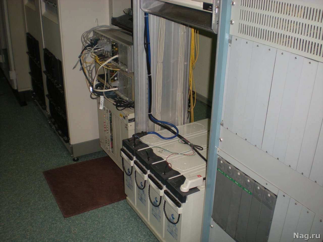

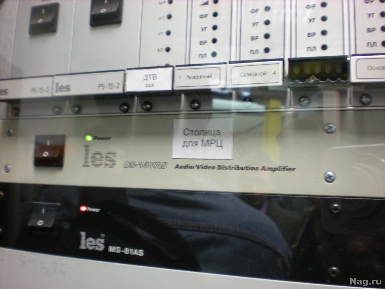

А вот и аппаратная - на самом деле тесное помещение, заставленное оборудованием. Место для работы - не для экскурсий. Сюда по линиям МРЦ филиала ФГУП РТРС передаются программы 19-ти российских телевизионных каналов и 10-ти радиоканалов. Сигнал доставляется в аналоговом формате по основной и резервной линиям связи. На шестом этаже телебашни находится служба технического контроля, осуществляющая контроль качества входного сигнала в круглосуточном режиме.
В аппаратной установлены два комплекта источников бесперебойного питания (основной и резервный), обеспечивающих непрерывную подачу электропитания и защищающие оборудование от перепадов напряжения. Хотя с электричеством здесь проблем в принципе не бывает - стратегический объект, никакие "шаловливые ручки" нужный рубильник никогда не повернут в положение "ОТКЛ".

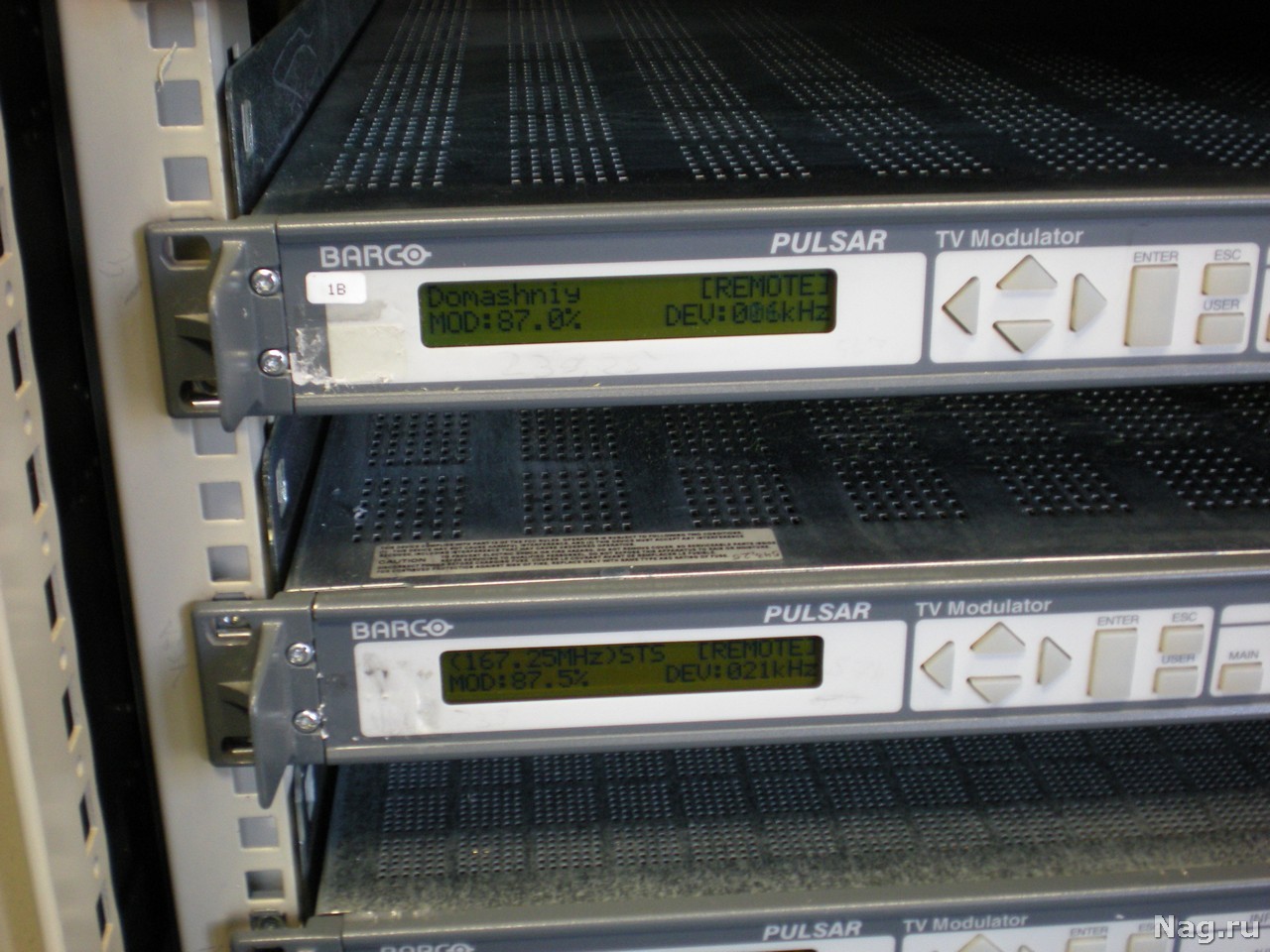

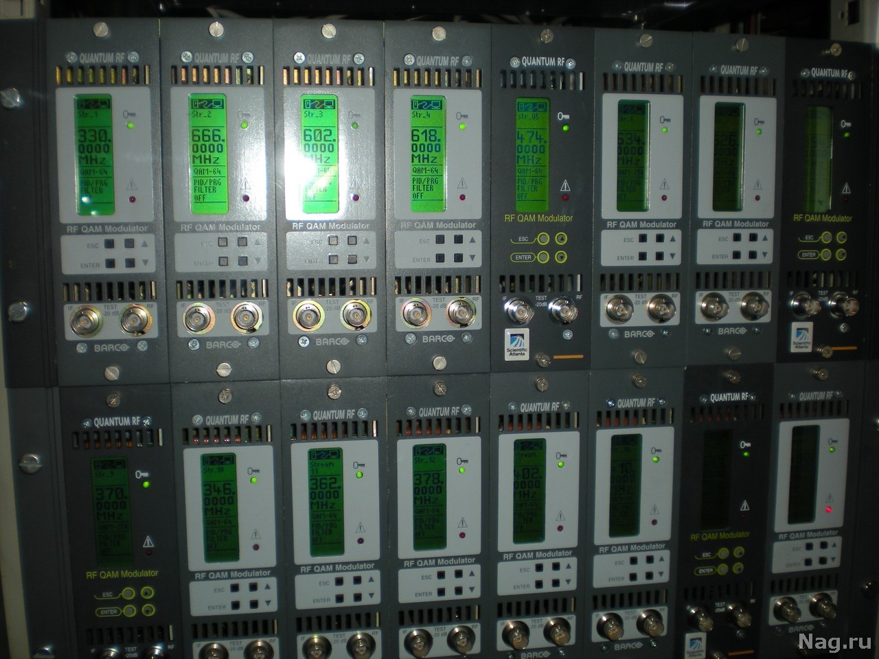

В аппаратной «АКАДО Телеком» формируется радиочастотный сигнал, содержащий 32 аналоговых телевизионных каналов, 20 радио-каналов, 27 цифровых потоков, по которым передаются более двухсот телевизионных каналов.
Для повышения качества трансляции и удобства просмотра телевизионные каналы, транслируемые в аналоговом виде, также передаются и в цифровом формате. Для этого в аппаратной «Центра ввода сигналов» установлено кодирующее оборудование, преобразующее аналоговый сигнал в цифровой.

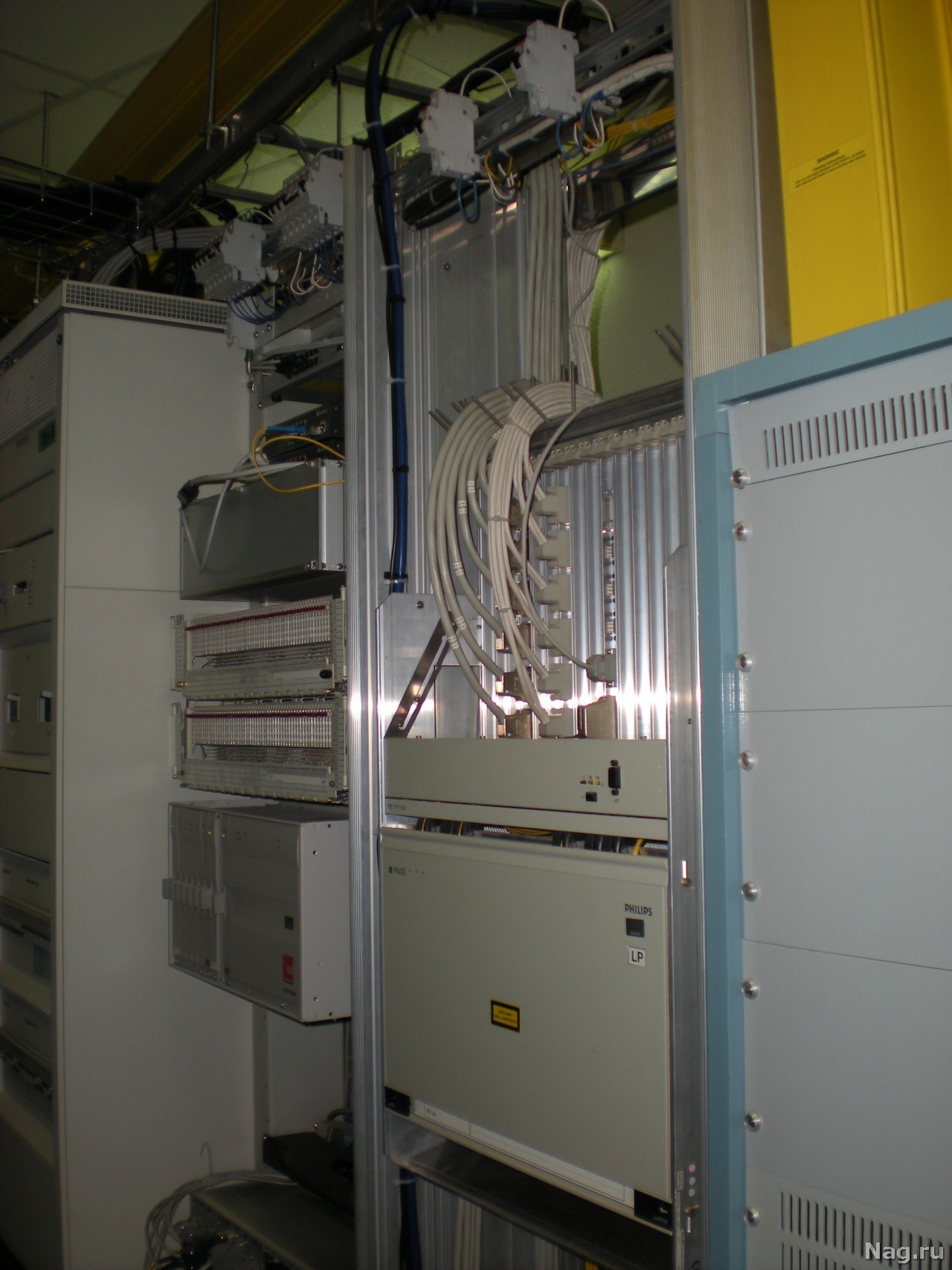

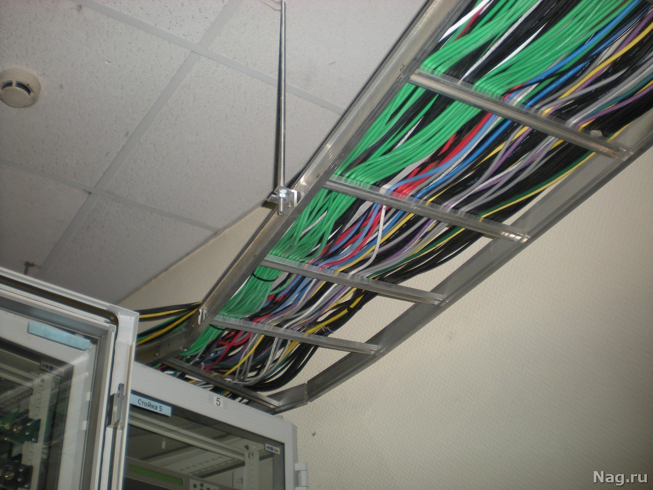

Кабельные трассы плотно занимают весь потолок.

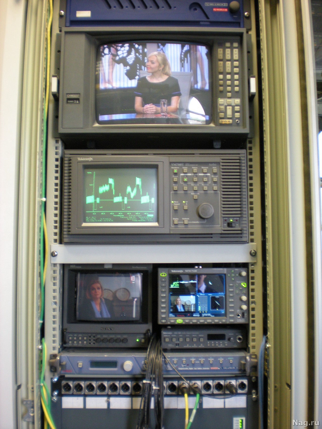

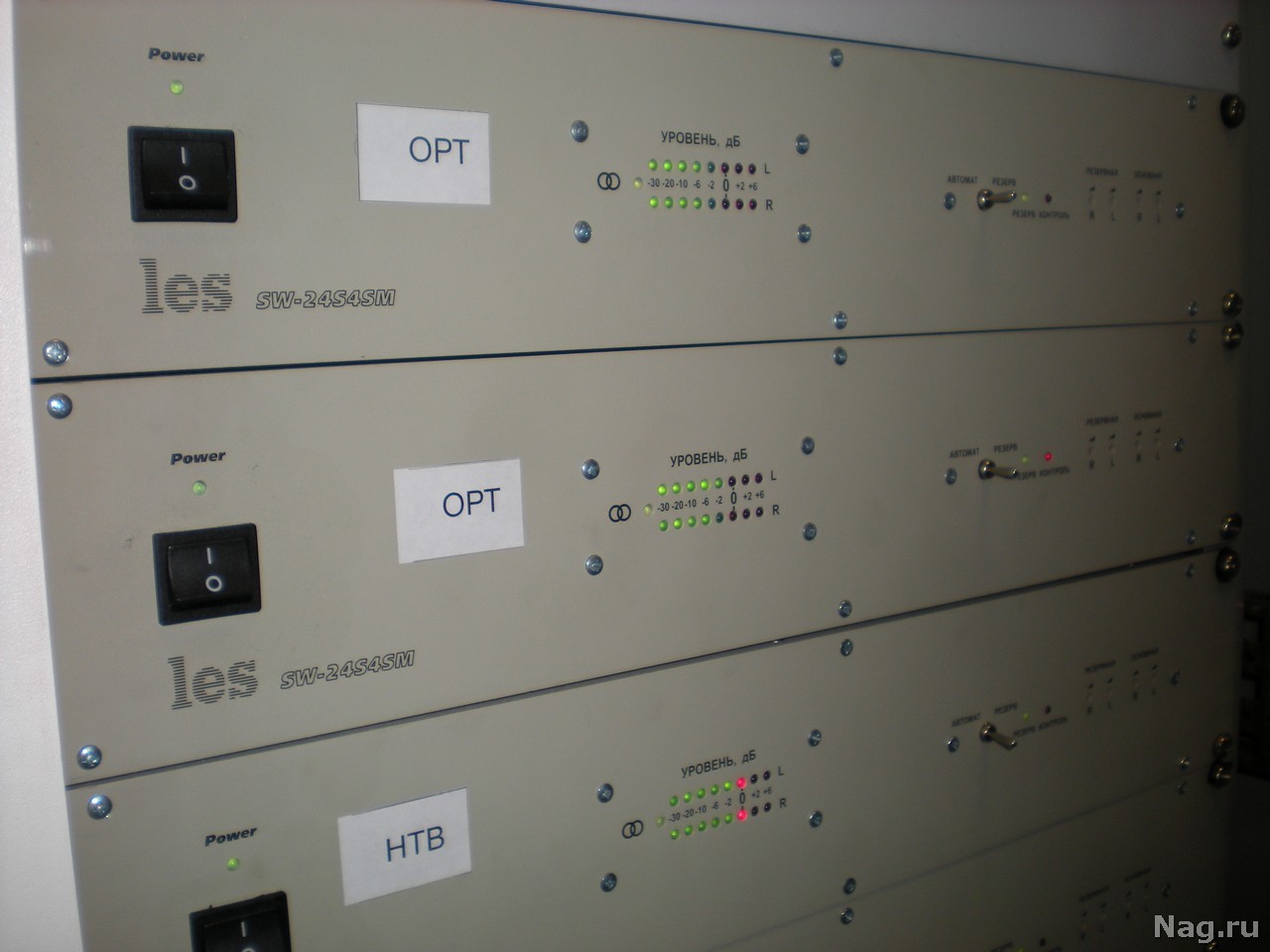

Стойка, где проверяется качество сигнала, которое идет в Сеть. Иногда дежурная смена "крутит" здесь что-то руками - возможно переключение с основного на резервный канал (раз в месяц бывает), качество картинки (визуально).

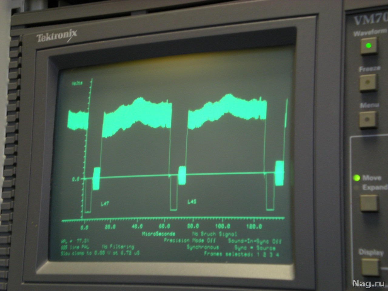

Отдельный монитор используется для выборочного контроля качества сигнала - у каждого канала есть свой т.н. "профиль", который формируется по 6-7 основным показателям. Если они дают сбой - следует предупреждение дежурному персоналу.

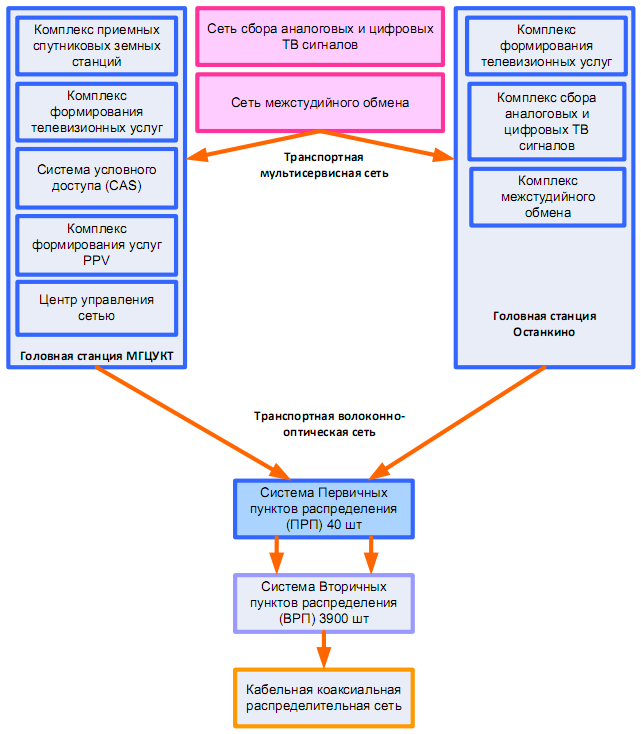

Схема, особых пояснений не требует

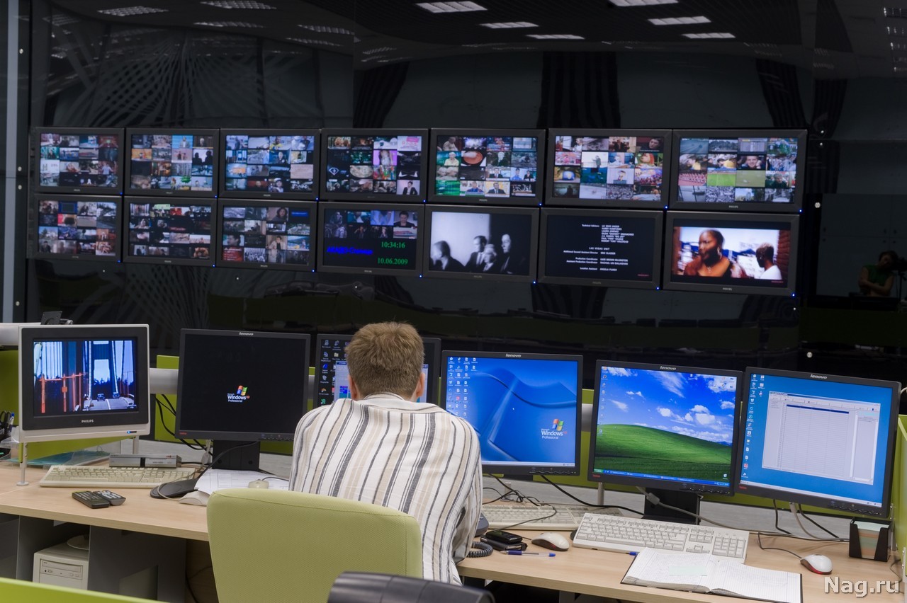

А вот как выглядит зал управления в Центре космической связи «Медвежьи озера» - отсюда ТВ-сигнал «поднимают» на спутник.

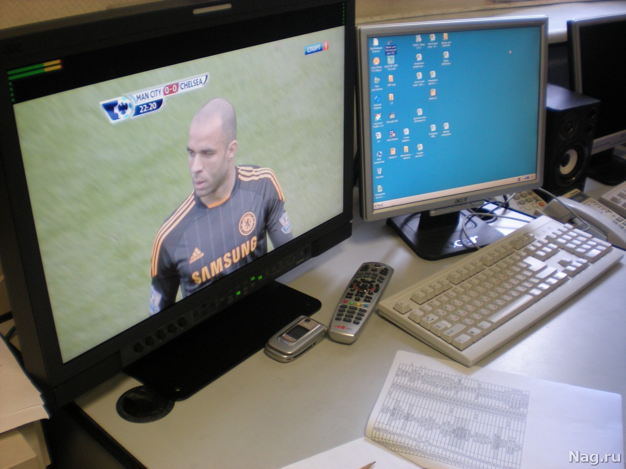

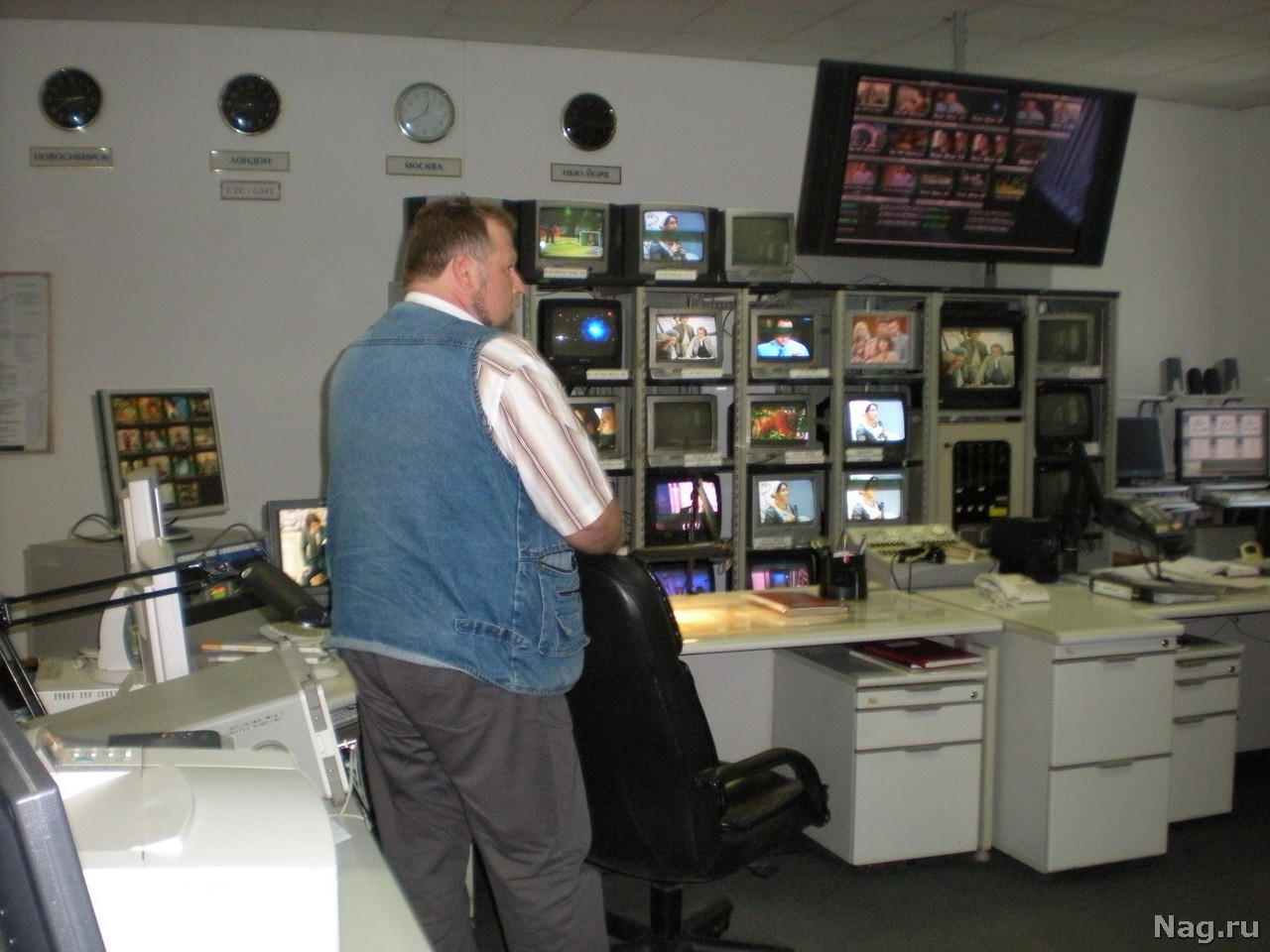

Для быстрого устранения неисправностей в аппаратной круглосуточно находится дежурная смена - вот их рабочее место: футбол круглые сутки бесплатно :)

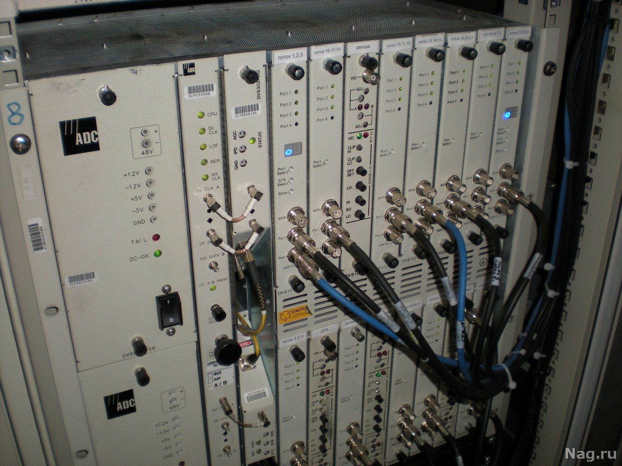

На головной станции «Акадо Телеком» используется оборудование таких ведущих производителей как Cisco, C-Cor, Harmonic Lightwaves, Snell&Wilcox и др.

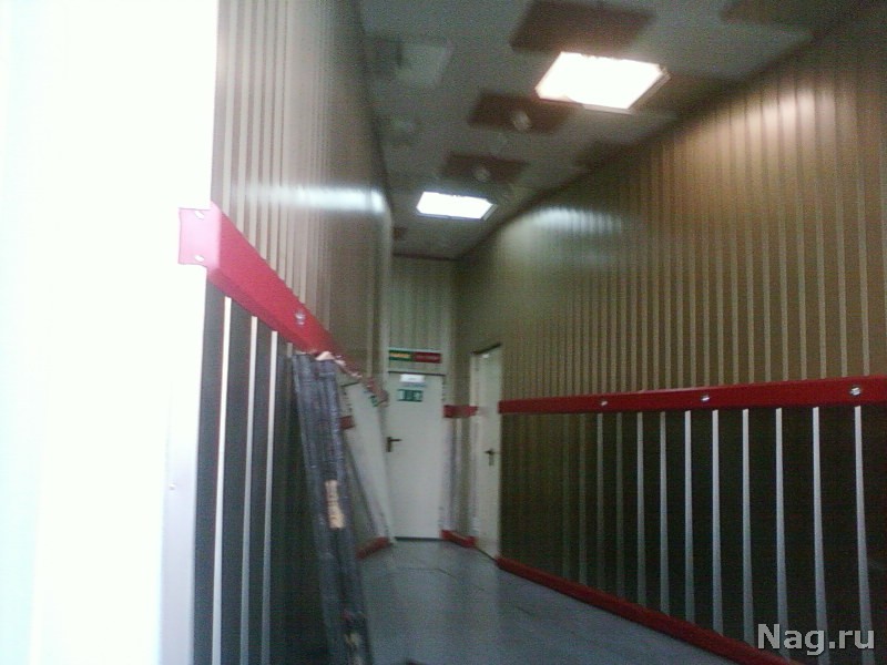

К лифтам и эвакуационным лестницам, которые расположены в центре башни, ведут конические коридоры.

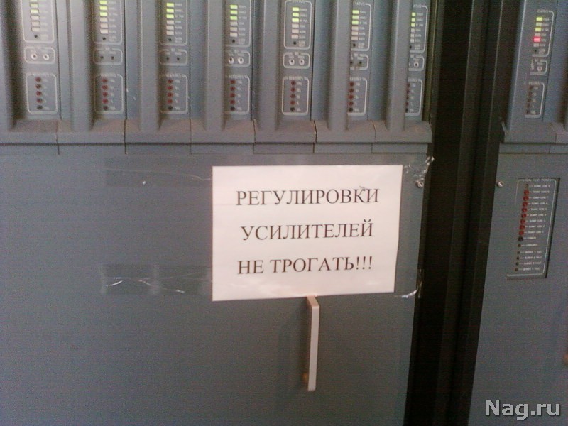

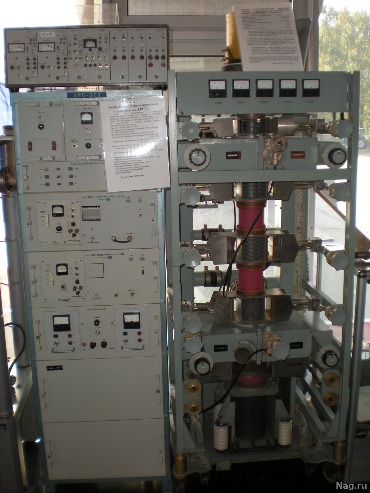

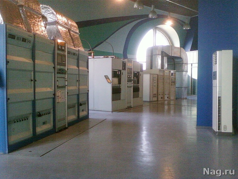

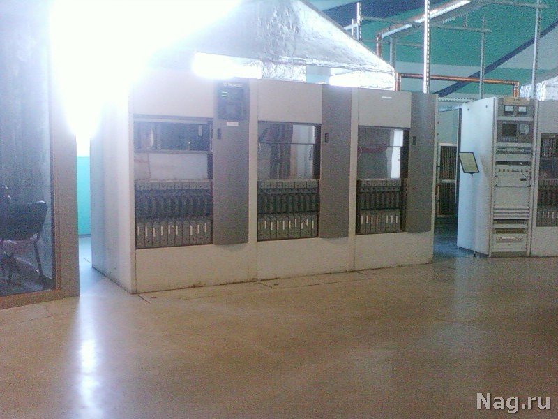

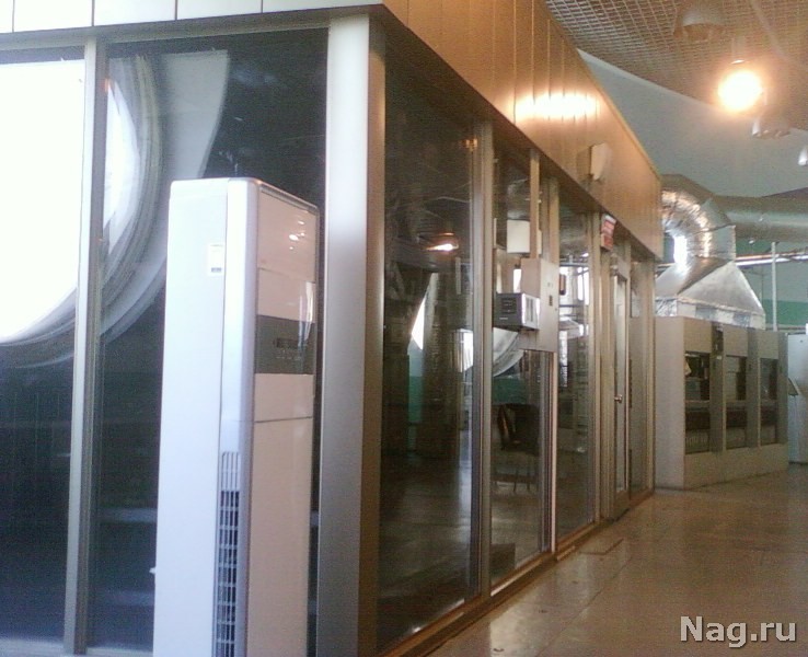

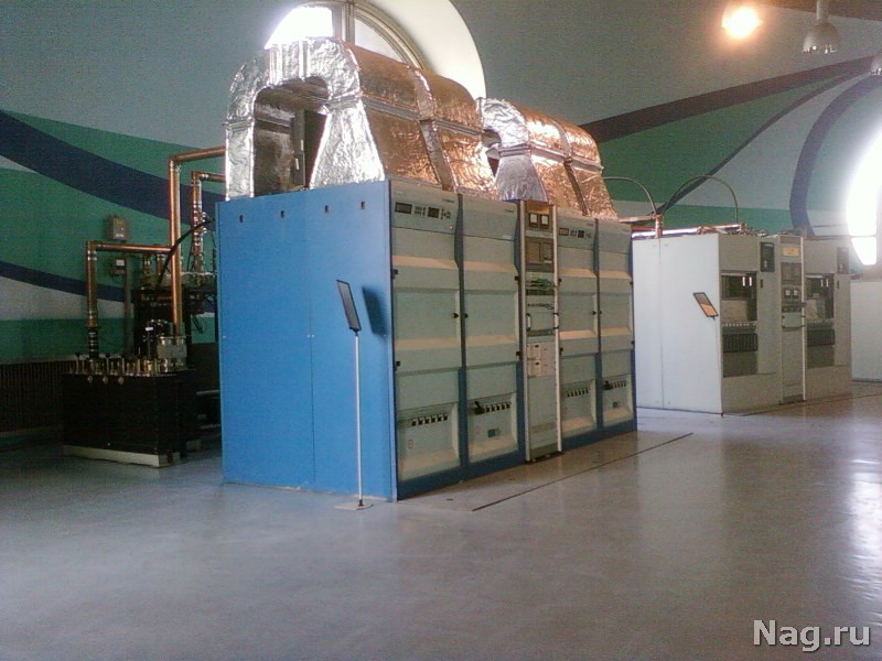

Оборудование в зале самое разное - HARRIS, ROHDE & SCHWARZ, TESLA, Tehnosistem, THOMCAST и т.д. Если вместо привычных передач вы видите "технический перерыв", то это значит что на этом оборудовании ведутся работы.

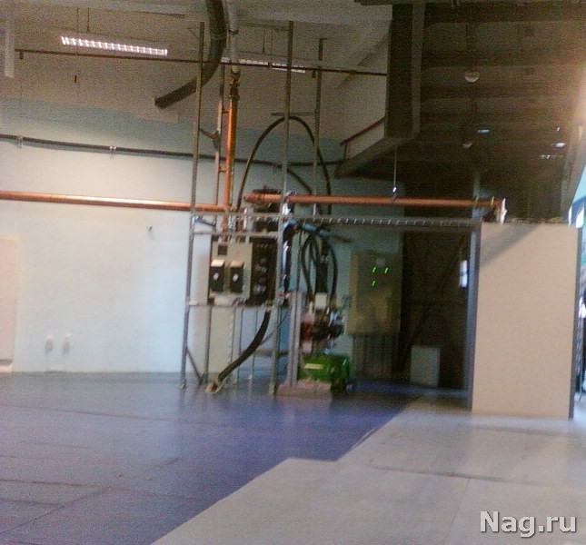

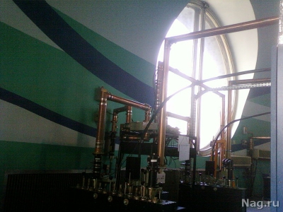

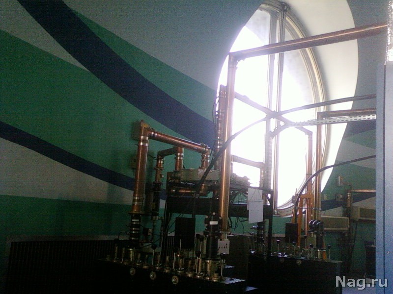

Все это мощные системы с водяным охлаждением - никакая другая технология просто не справляется.
Хотя нет - справляется, есть и воздушное охлаждение.

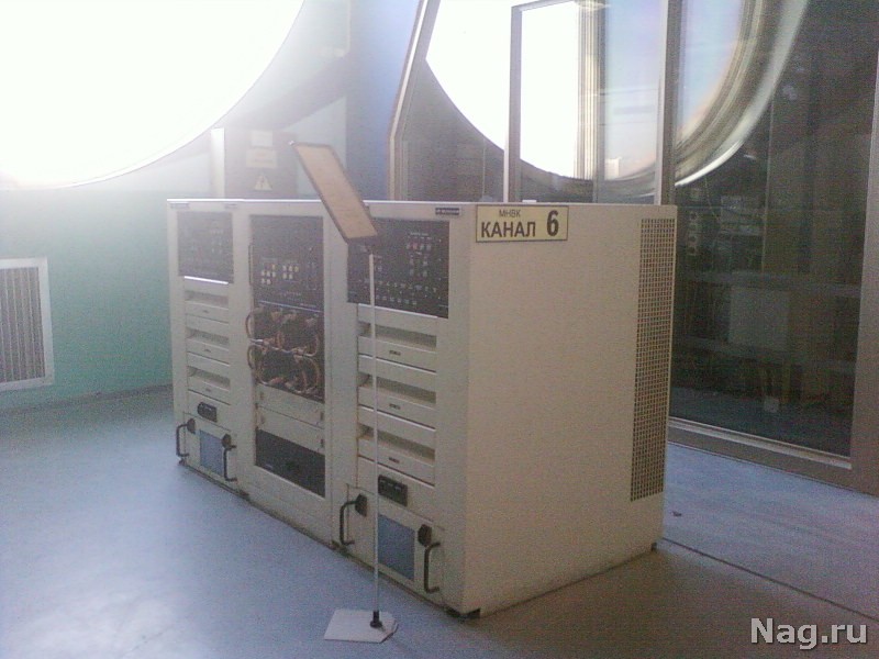

Вот "ящик" 6го канала.

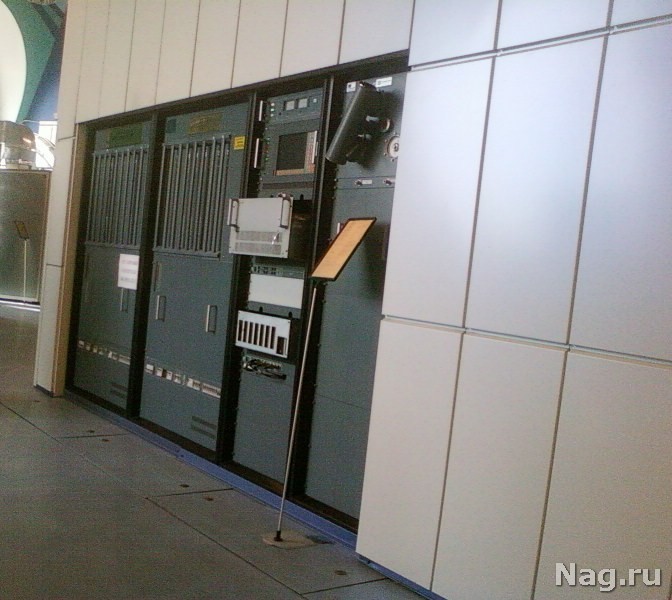

Справа - новое оборудование канала НТВ производства HARRIS.
Еще один передатчик - Tehnosistem 33-го канала, встроенный в стену. За панелями система охлаждения и огромные "шкафы" оборудования.

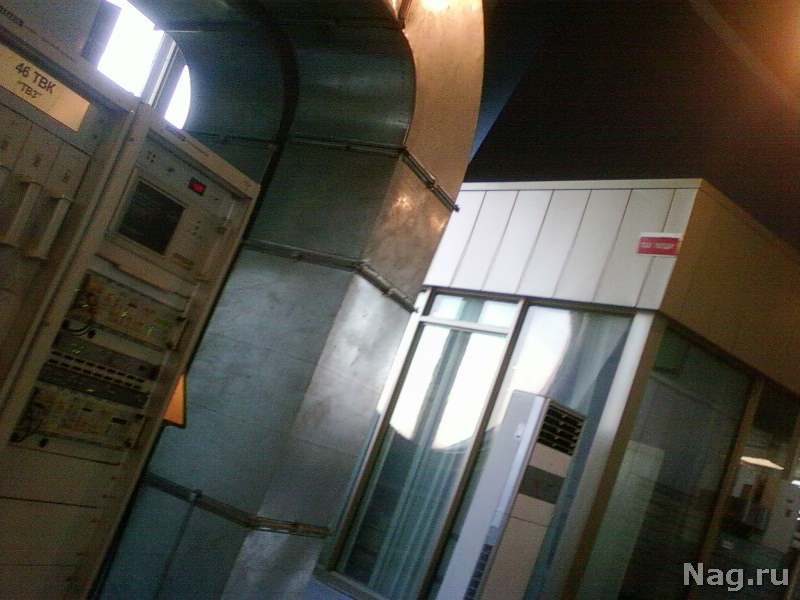

Зал полностью круглый, потолки выше шести метров (визуально). В четырех точках помещения стоят специальные помещения для технического персонала - сюда сведено управление передатчиками. Но это только два таких помещения, еще два используются как склад и изрядно захламлены.

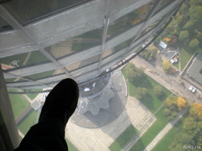

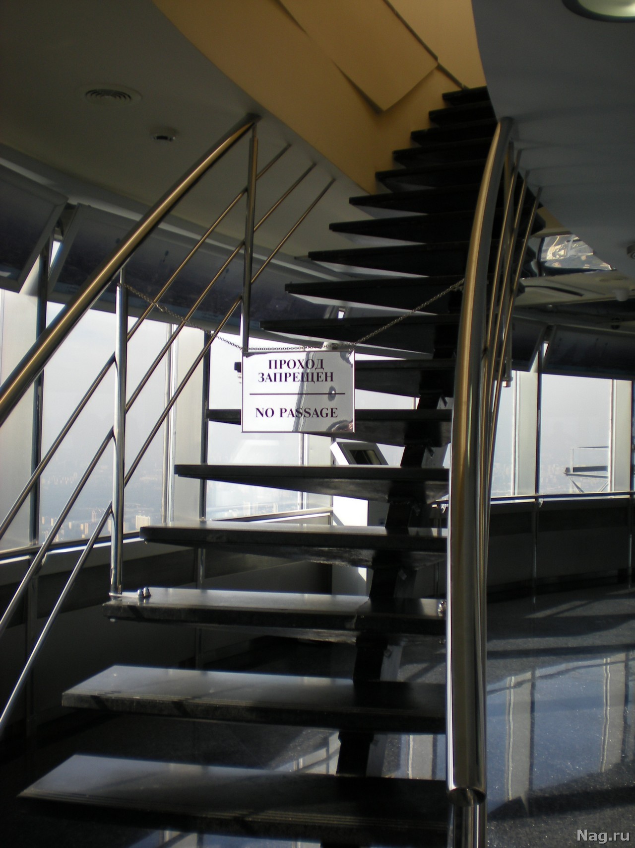

Работает и несколько секций "прозрачного пола", но он так только называется. Там трехслойное стекло, которое может выдержать 3 тонны веса :) В общем, можно даже попрыгать, но никто не захотел.
Главная опасность, которая здесь угрожает посетителям - невнимательность :)

Крытая галерея - не от дождя или снега, а от возможных падений предметов с башни.
Гость alex
Гость alex
"предметов с башни"? :) это что - куски антенн и трупы персонала?
Все гораздо проще - не в летний период башня часто подвергается обледенению. Маленький кусочек льда, летящий с высоты в 400м превращается в пулю, большой кусочек - в снаряд...
Nickuz
Nickuz
Все, что угодно, в т.ч и лёд.
