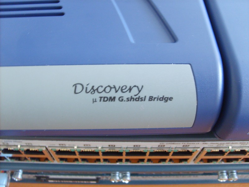

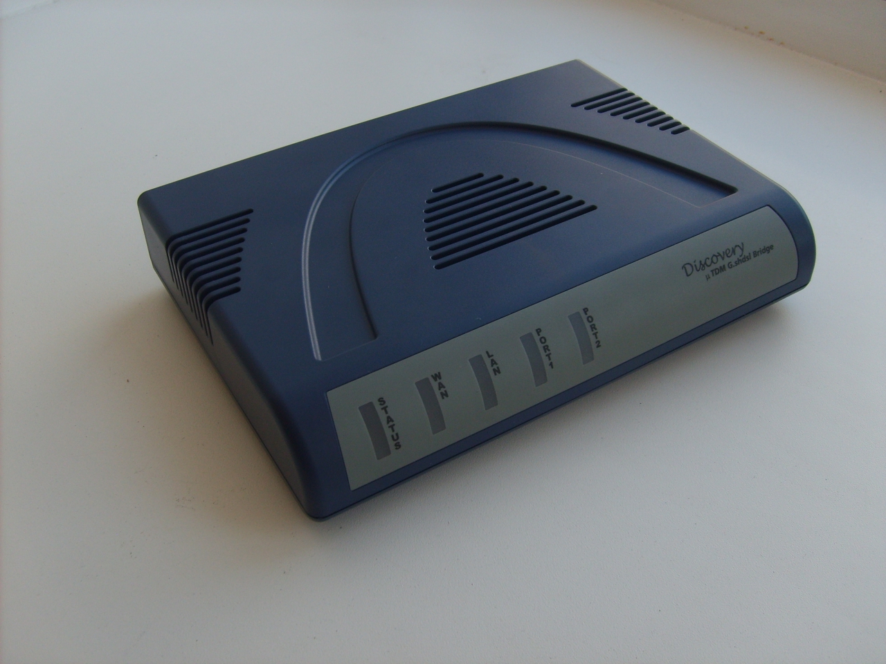

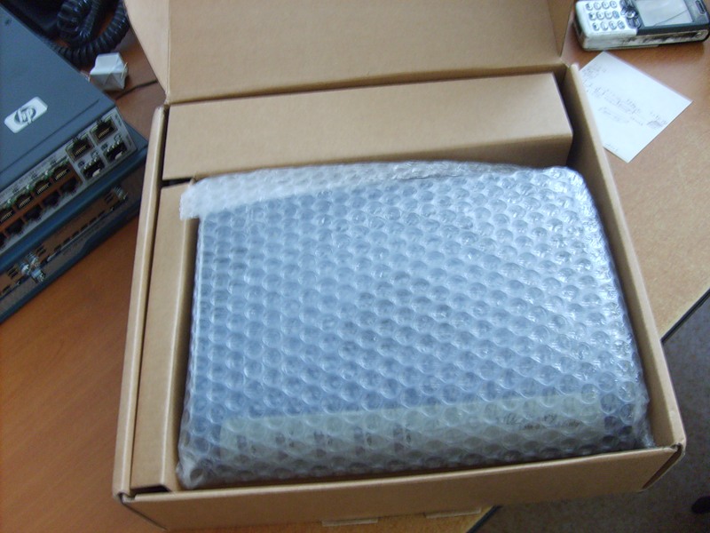

Заказываем пару таких устройств и через 3-4 дня (это не почта России) две коробочки приезжают на мой стол.
В коробке сам девайс в релаксионном пакете:

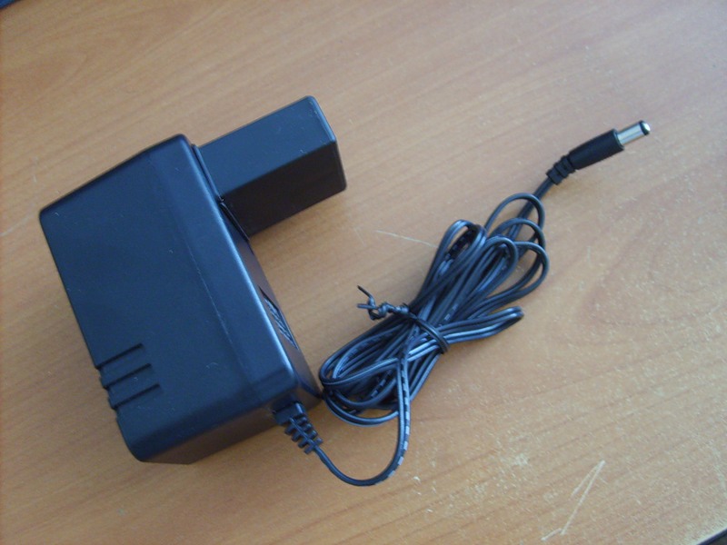

Огромных размеров тяжеленный блок питания:
Натекс. Discovery FlexCon Eth-v1

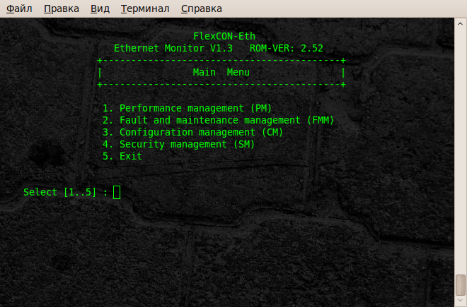

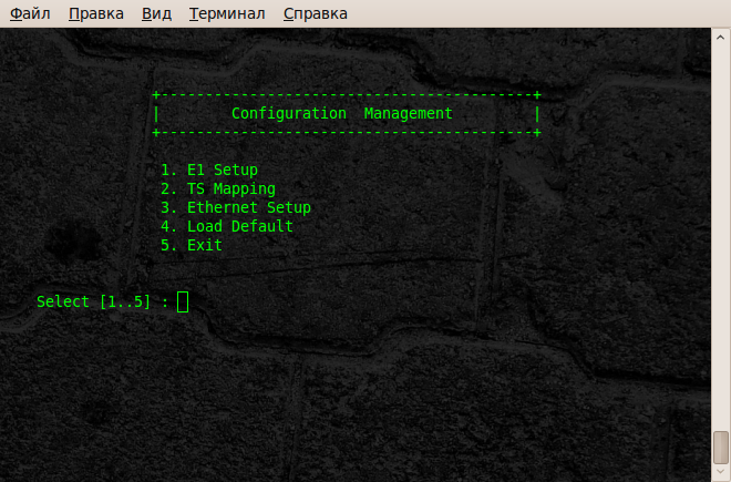

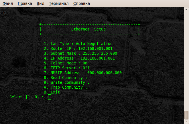

Документация была на русском языке, как вы уже, наверно, видели, но интерфейс конфигурации на английском, что весьма порадовало (дело в том, что мне как-то изначально привили нелюбовь к русифицированным и просто русскоязычным интерфейсам, а позже я и на практике убедился чем это грозит). Собственно возможности настройки минимальны:
Настройка таймслотов, синхронизцации, сигнализации, IP адреса, возможности управления по сети, ftp-сервера и snmp community.
Вот такие настройки:

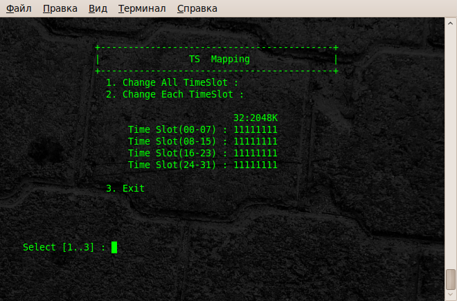

Таймслотов:

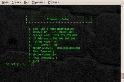

IP-адресации:

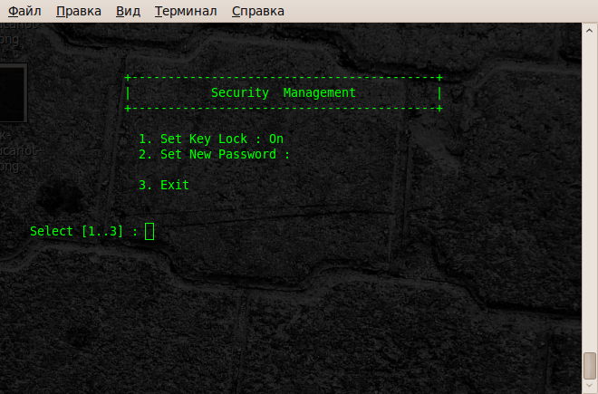

И безопасности:

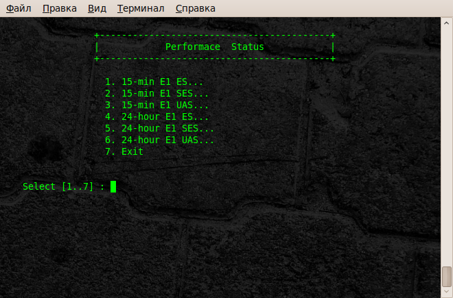

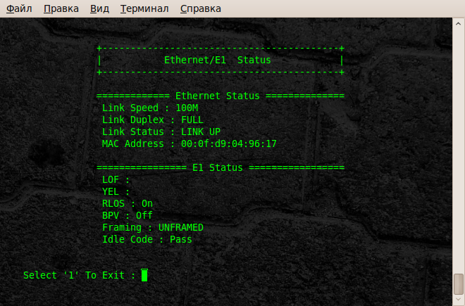

Кроме настройки есть возможность мониторинга состояния порта Ethernet и потока E1.
Интерфейс прост до безобразия и вполне удобен. Один из недочётов, который мне удалось обнаружить: безопасность. Даже при включенном режиме запроса пароля можно войти в консоль управления. Авторизация нужна лишь для внесения изменения в настройки и просмотра некоторых из них. И кроме того длина пароля всего 4 символа. А, как известно, система безопасна настолько, насколько безопасно самое слабое звено.
Второй минус - невозможность выхода из интерфейса управления. То есть пункт меню «Exit» присутствует, но после его нажатия остаёшься в системе.

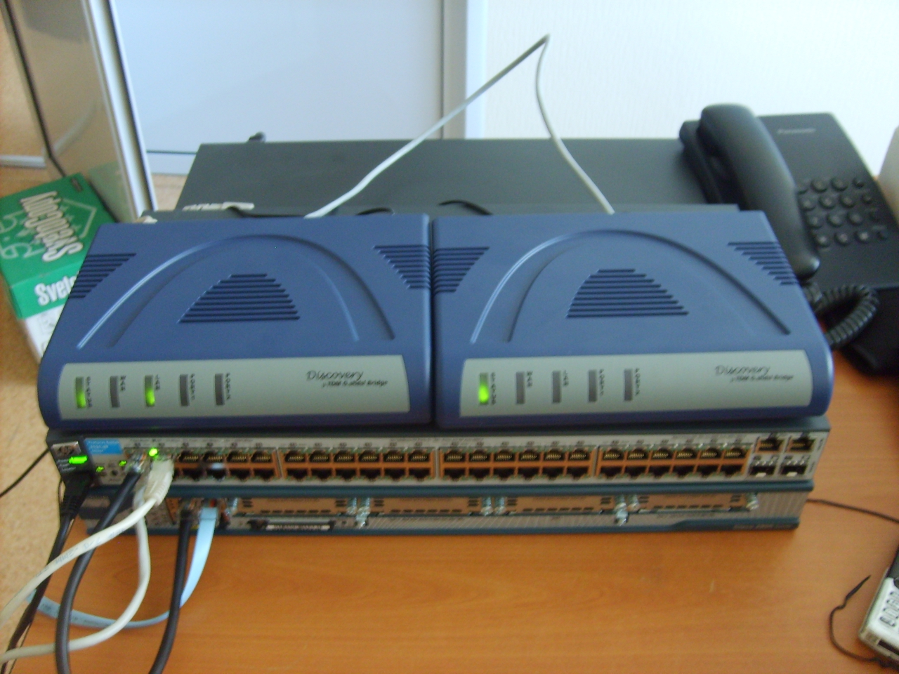

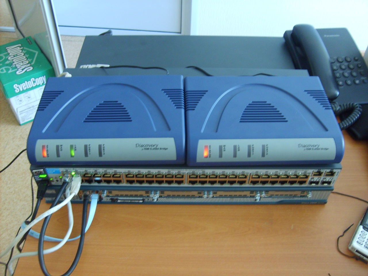

Индикатором того, что принимающая пара конвертера «увидела» передачу является зелёный цвет светодиода status (в документации об этом ни слова - всё только опытным путём). При этом зелёный цвет на одном устройстве ещё не означает успешного соединения.
После этого проверяем связь ping'ом и убеждаемся, что пакеты успешно бегают.

Также на сайте производителя для этой модели указано в технических характеристиках: «Настройка и контроль с помощью LCD-монитора и четырех клавиш», коих не было, зато были индикаторы WAN, port1 и port2, назначение которых остаётся загадкой для меня.
