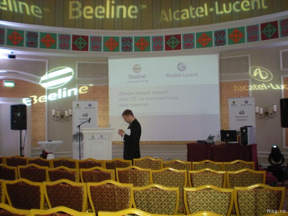

Зал для проведения демонстрации
В данном случае набор тестового комплекта был достаточно простым. В комнате переводчиков одного из залов 6* отеля Rixos в Астане был установлен комплект оборудования, имитирующий работу базовой станции и коммутатора сотовой сети. Эта "связка" была подключена к сети Интернет по каналу со скоростью 10 Мбит/с для получения данных из внешних источников и организации видеоконференцсвязи. В окно комнаты была выставлена метровая антенна - от базового комплекта любой БС, предназначенная, правда, для улицы, а совсем не для работы внутри помещений. Поэтому ее сильно "затюнили", чтобы уменьшить мощность и не "поджарить" никого в зале - все-таки "лупить" надо было всего на несколько десятков метров, а не на километр. Чуть ниже, под столом, кстати, лежала и антенна для indor-работы, но ее по какой-то причине не использовали. Кстати, на фотографиях можно видеть черные аттенюаторы.

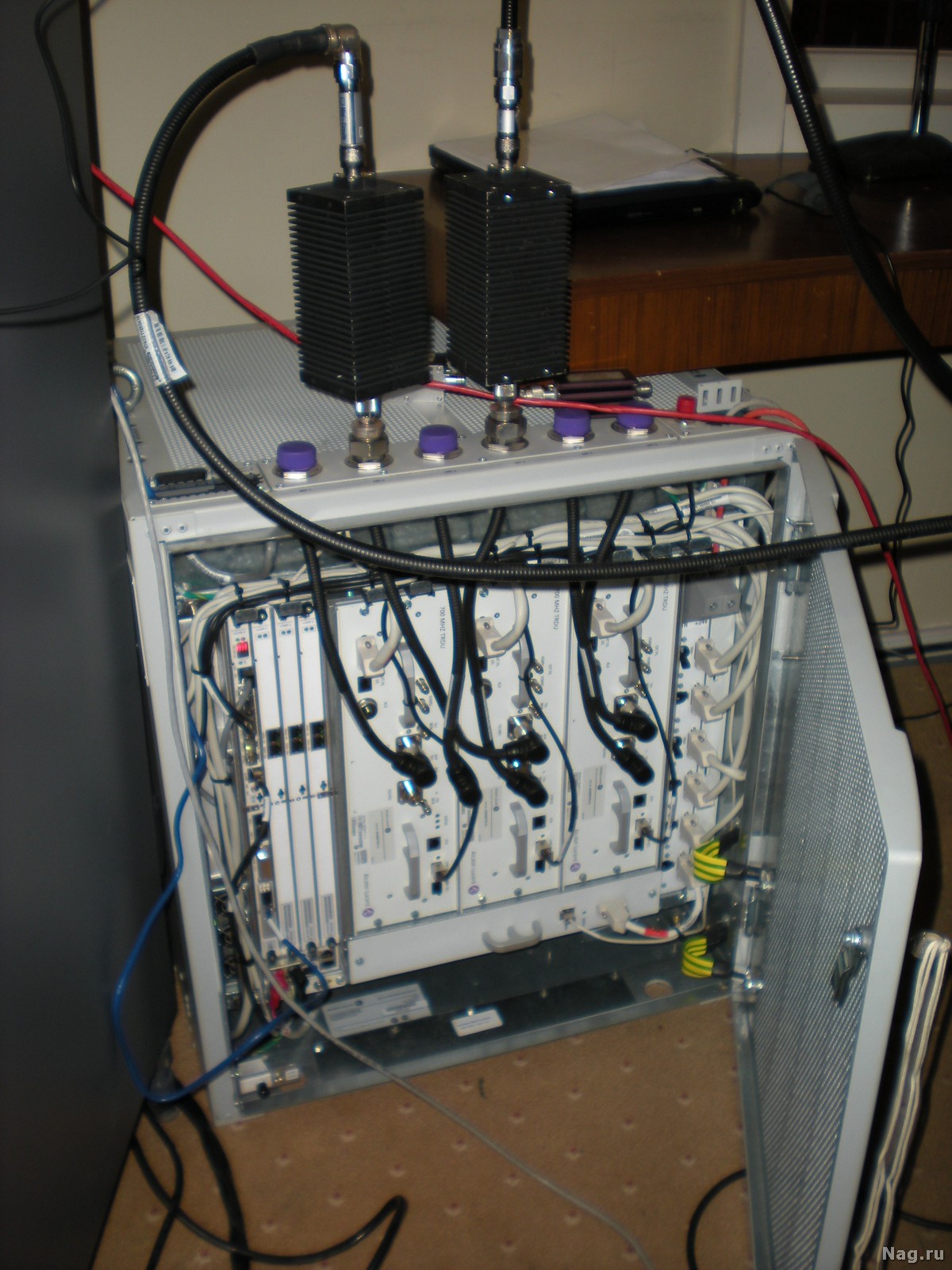

Демонстрационный образец базовой станции, приемо-передатчик для диапазона 700 МГц
Небольшой белый "кубик" - это полностью демонстрационный образец базовой станции (эмулятор) с MIMO 2х2. Приемо-передатчик "настоящий" - полностью рабочий, в трехсекторной конфигурации, из которой используется только один сектор. Ширина полосы, которая поддерживает это решение - 10 МГц, хотя это зависит исключительно от лицензионных условий конкретного провайдера мобильной связи - может быть и вдвое-втрое больше. Все оборудование приходит уже преднастроенным, поэтому на его расконсервацию и адаптацию было потрачено всего 2-3 дня, а за 4 дня до самого мероприятия оборудование было доставлено самолетом и растаможено.

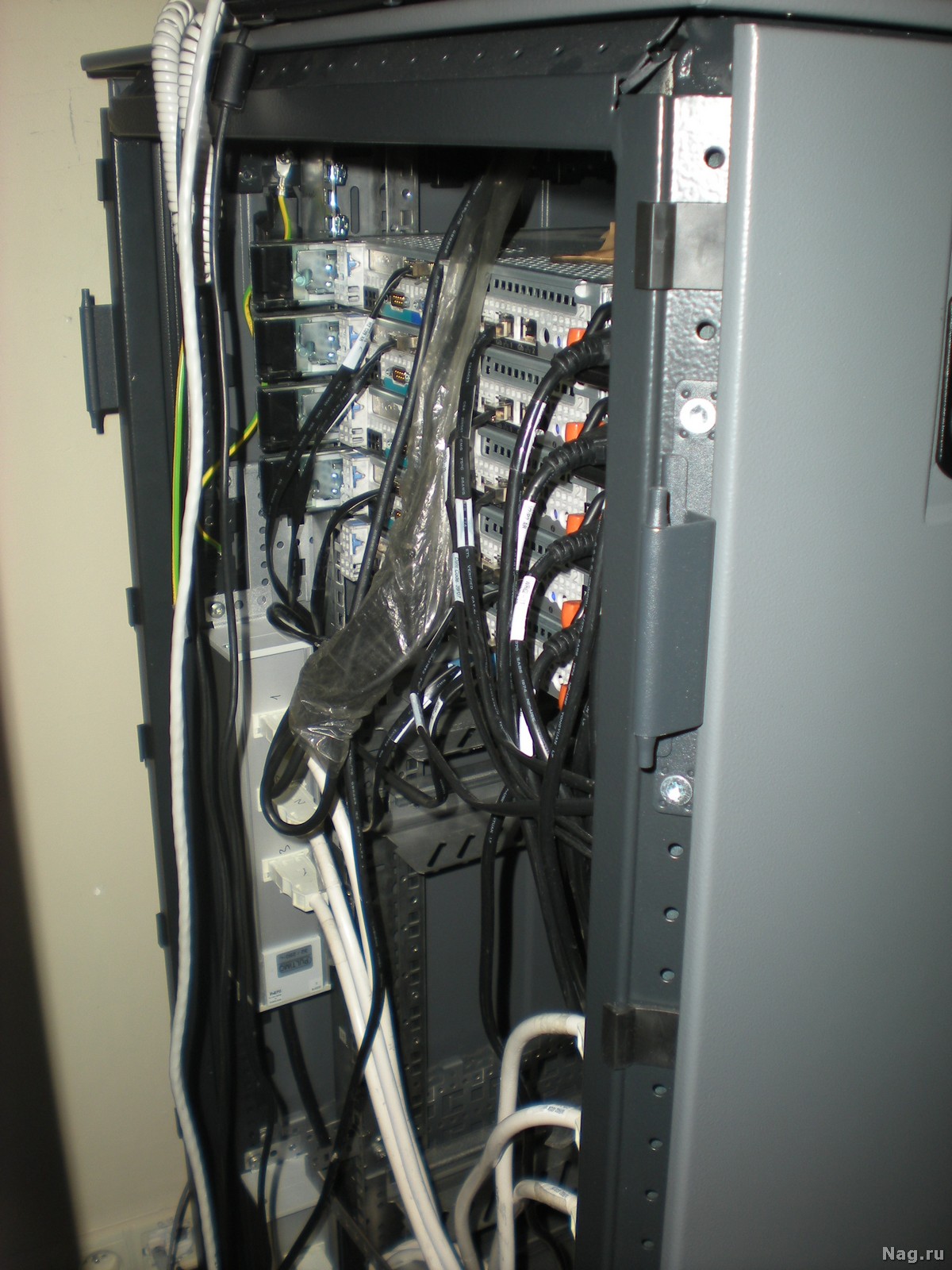

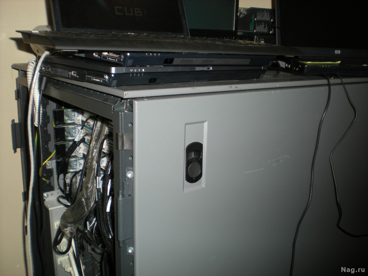

Серый «шкаф» - эмулятор корсети.
LTE скоро в «бою»
Более «пристальный» вид сзади.
LTE скоро в «бою»

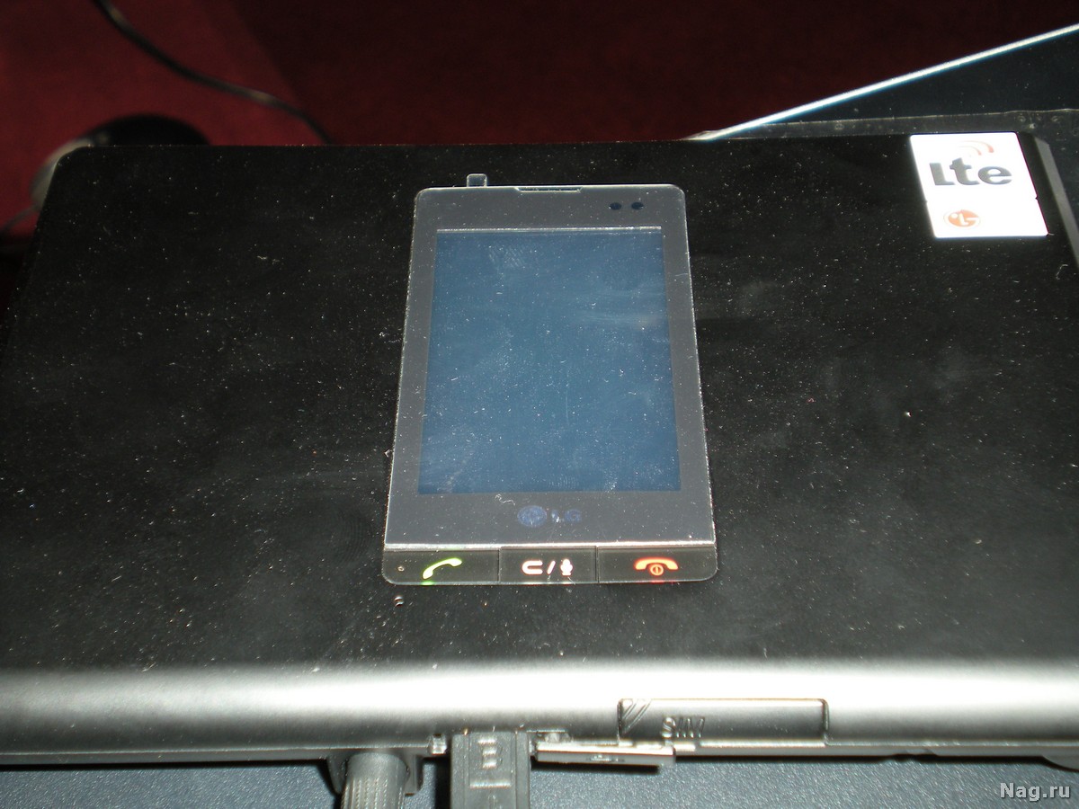

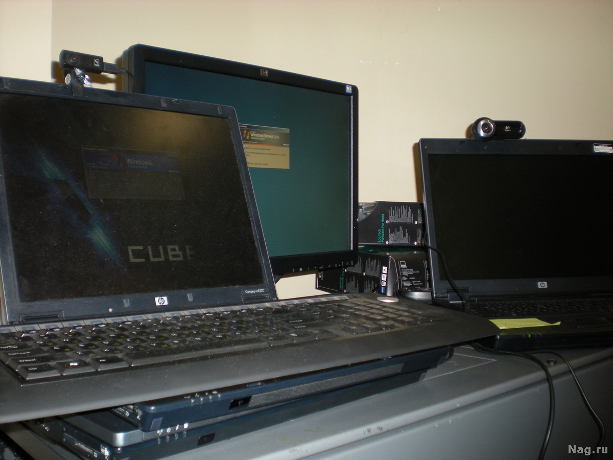

Рабочее место оператора- компьютер и LTE-модем. Вид с фронта.
LTE скоро в «бою»
LTE-модем поближе – по размеру как паспорт: ну чуть-чуть побольше
LTE скоро в «бою»
И вид сзади – Ethernet-порт чист: все честно

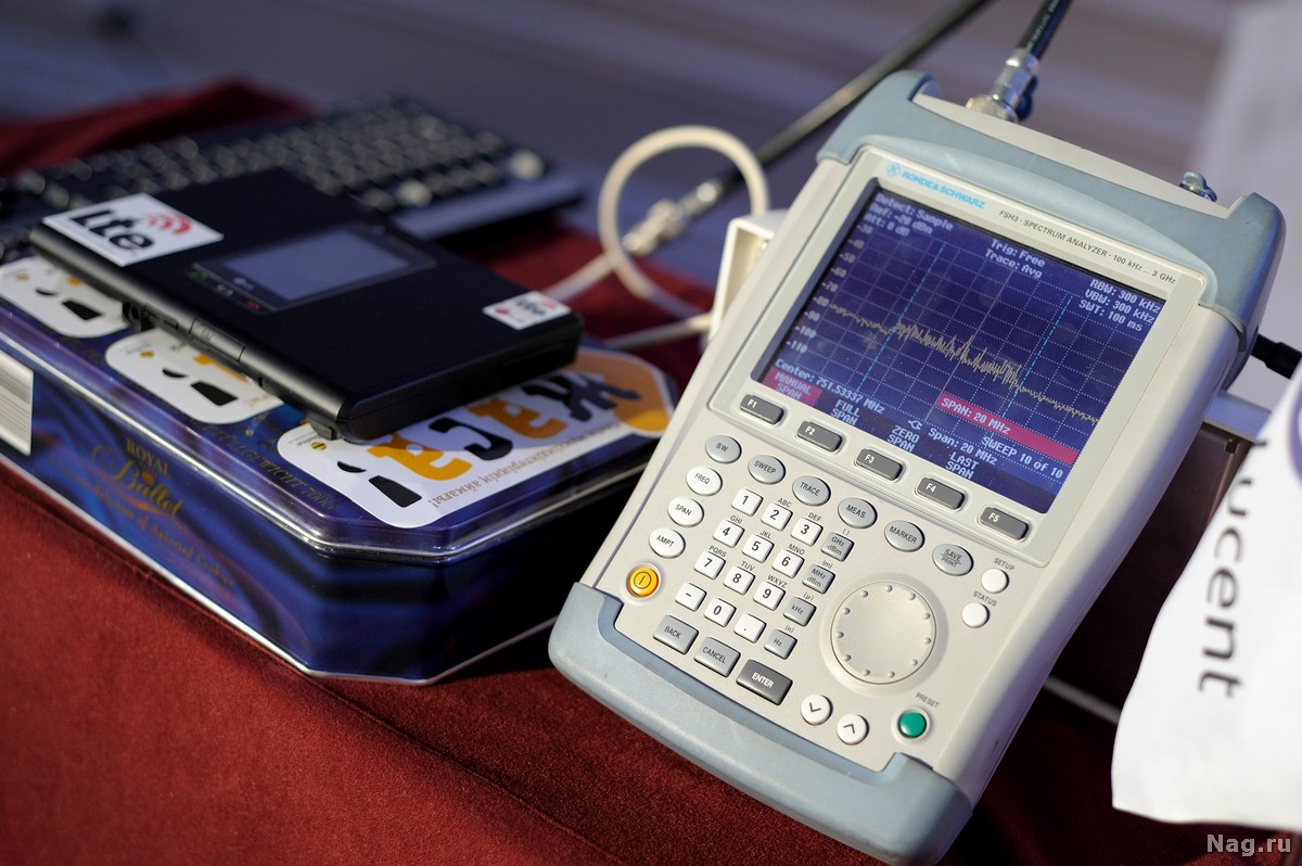

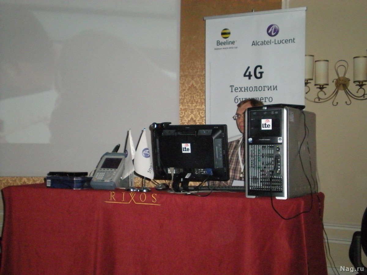

На сцене, на расстоянии примерно в 50 метров от окна, был представлен один ПК в самой стандартной конфигурации с подключенным к нему инженерным образцом LTE-модема производства компании LG. Сигнал с монитора компьютера выводился на четыре плазменные панели, поставленные по периметру зрительного зала, а также на главный экран. То есть эмитировалась работа мобильного ПК с мобильным модемом, подключенного к беспроводной сети LTE в диапазоне 700 МГц.
LTE скоро в «бою»
Рядом с модемом - анализатор спектра, демонстрирующий что передача данных от антенны в комнате переводчиков до LTE-модема идет «по воздуху»

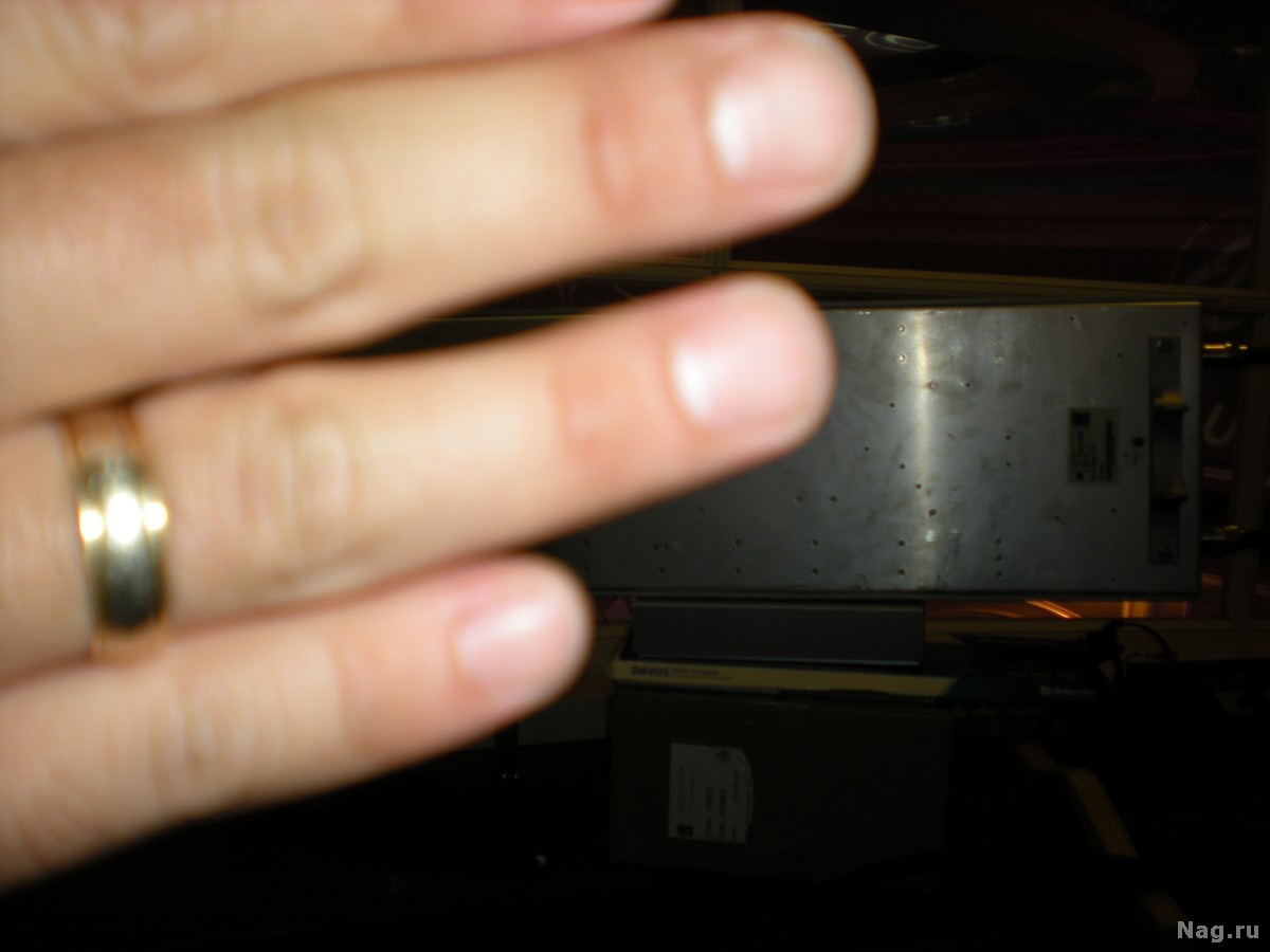

Для того, чтобы продемонстрировать как меняется скорость передачи данных сомневающимся, ведущий демонстрацию сотрудник Alcatel Lucent временами прикрывал металлической крышкой поверхность LTE-модема и скорость падала. Как только убирал - восстанавливалась. Кстати, стоящий на том же столе анализатор спектра служил ровно для той же цели - любой мог подойти и убедиться что идет именно передача данных по радиоканалу, никакого "шнурка" к компьютеру не подключено, все "по воздуху".

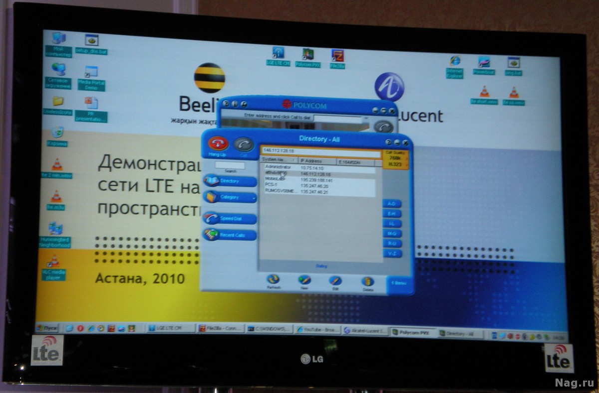

Выбираем нужный телефонный номер, звоним
LTE скоро в «бою»
Есть контакт – офис «ВымпелКома» в столице
LTE скоро в «бою»
И потом европейская штаб-квартира Alcatel Lucent

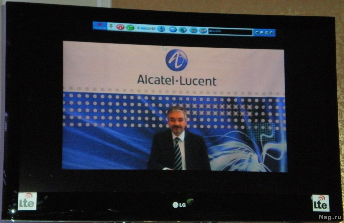

LTE скоро в «бою»

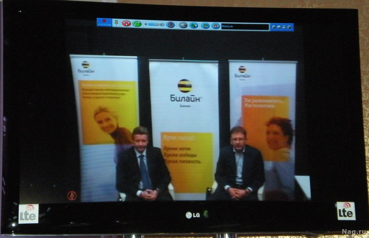

А вот какая картинка видна «на том конце провода»

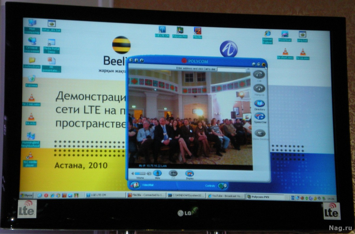

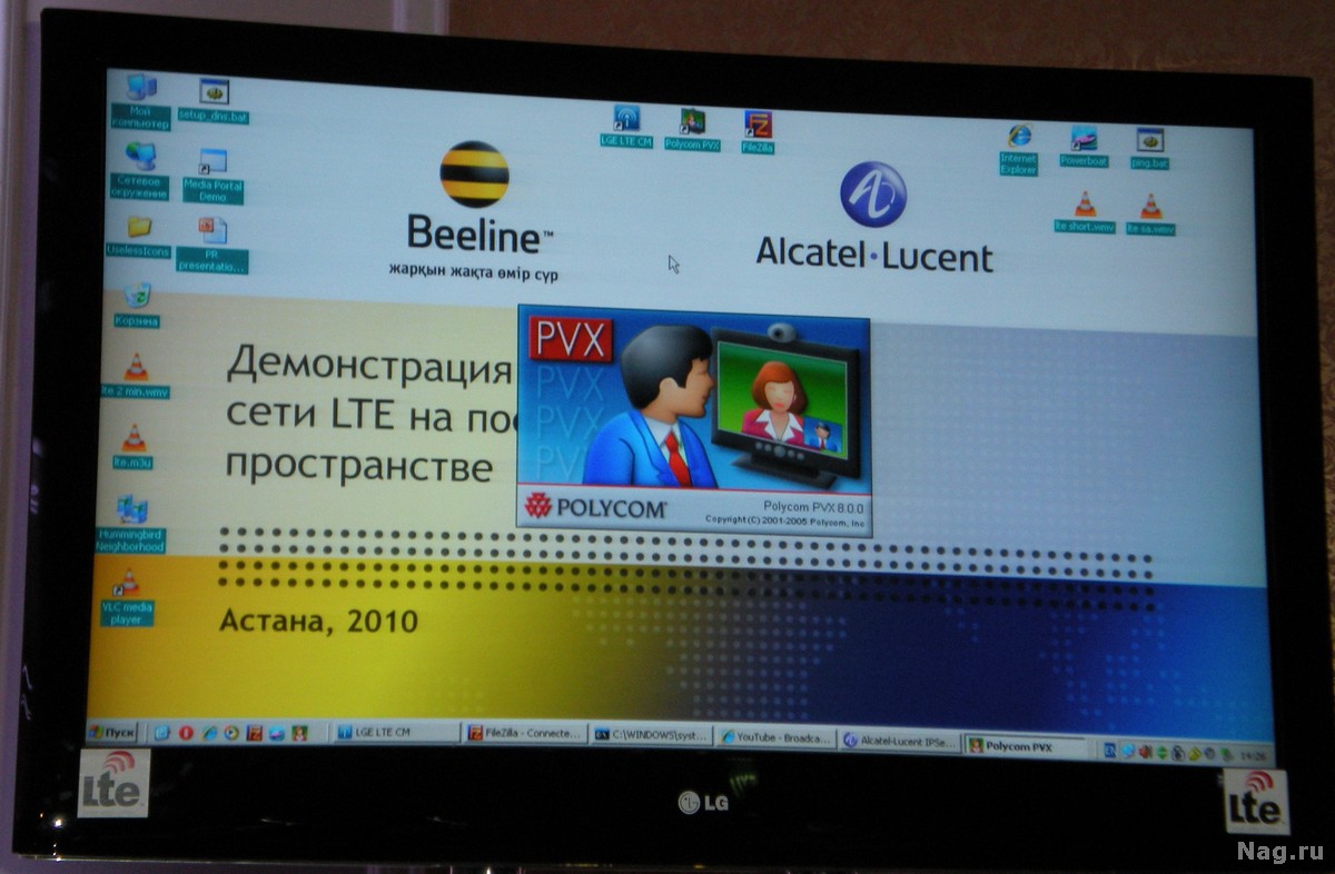

Первым испытанием, которое было предложено, стал сеанс видеоконференцсвязи с использованием самых обычных веб-камер и программного решения от Polycom. "Мосты" последовательно были установлены с офисом "ВымпелКома" в Москве, а далее - европейской штаб-квартирой компании Alcatel Lucent. Причем если с конференц-залом AL скорость была 700 Кбит/с в оба направления, то с Москвой получилось немного хуже - отдавали видеопоток из Астаны со скоростью в 700 Кбит/с, а получали только 250 Кбит/с. Однако, картинка от этого не страдала – сказывался явно включенный QoS и явное наличие SLA.

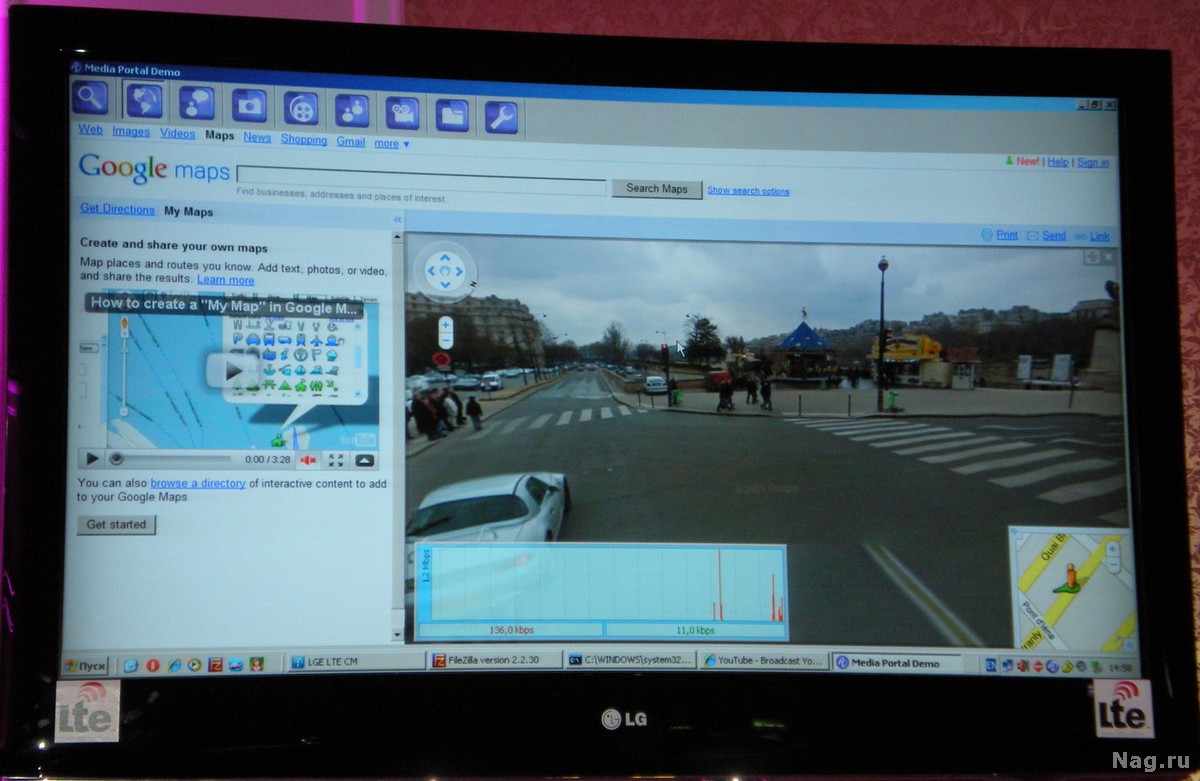

Всем знакомый google street view работает вполне хорошо, если полоса пропускания хотя бы 512 Кбит/с – явный кандидат в популярные сервисы для LTE-мобильников
Чуть больший "разгон" сеть показала как только было активировано картографическое приложение google street view: визуализация отличная и хочется верить, что все данные получались действительно напрямую из сервиса и кеш здесь не использовался. В любом случае, данных для «подгрузки» картинки надо много - куда как больше, чем "кушает" Google Earth или Google Maps в базовом варианте. Если в UMTS-сетях наличие такого сервиса для мобильных пользователей проблематично, то LTE справляется с ним играючи.

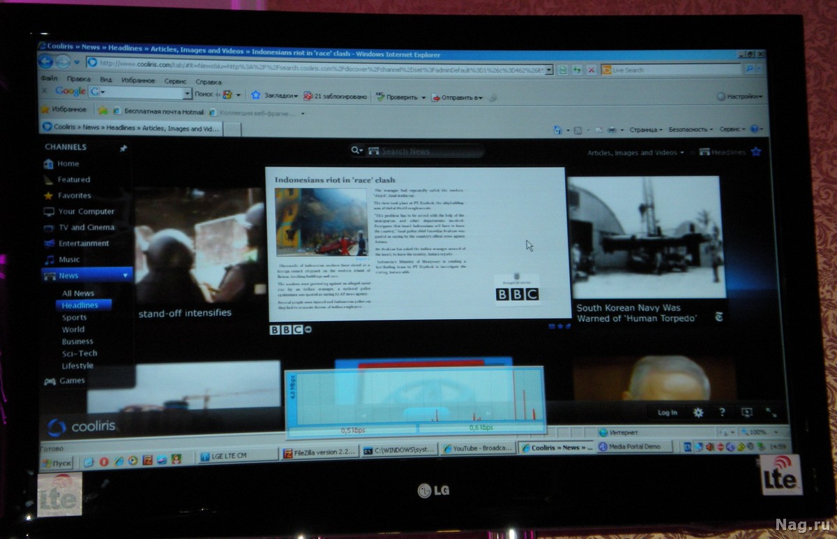

Агрегатор новостей – все темы сгруппированы рядом вне зависимости от типа контента. Можно посмотреть как данные в архиве, так и запустить «живой» эфир
Еще одна демонстрация - работа с новостным агрегатором, где сюжеты группируются по событиям с различными типами контента – от текста до видео: полезно, но особенно сеть не нагружает, только если клиент хочет посмотреть видео.

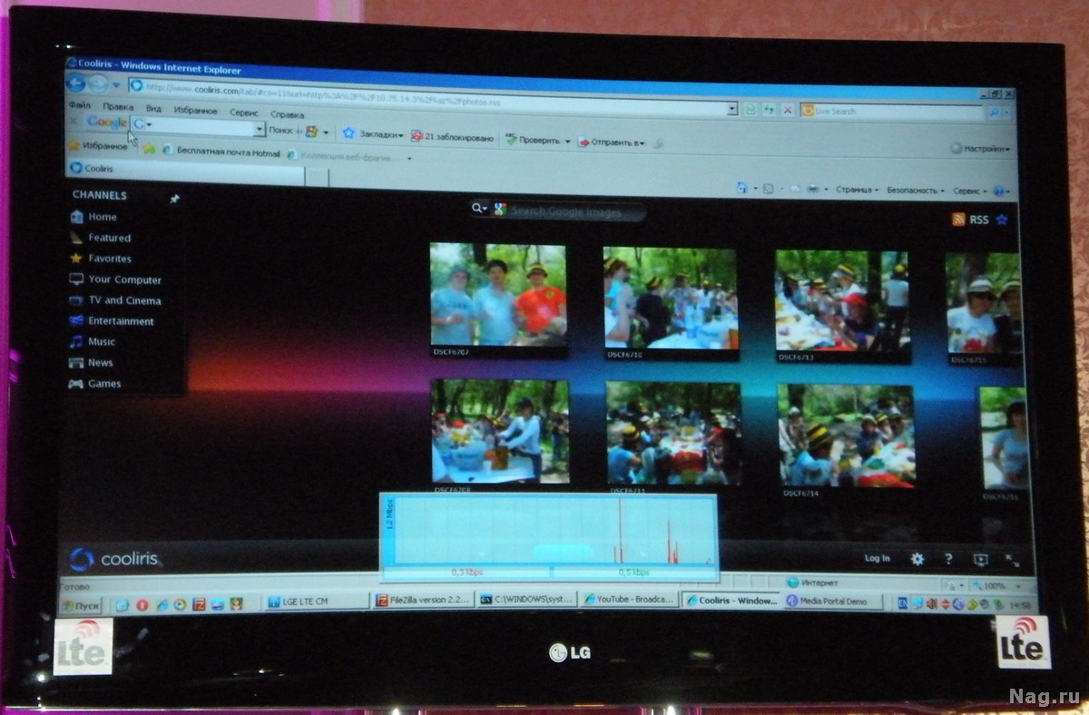

Галерея файлов на локальном устройстве
LTE скоро в «бою»

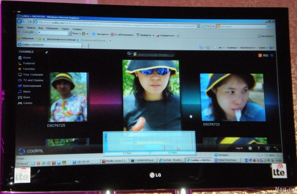

«Подгрузка» нужных фотографий в большом разрешении с сервера, расположенного в США
Аналогичная ситуация - демонстрация фотографий с загрузкой их через сеть Интернет "по требованию": то есть на устройстве пользователя находятся не только preview, а большие файлы (весом по полтора мегабайта). Это уже, конечно, решение больше для "мобильника", чем для ноутбука.

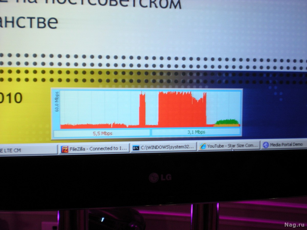

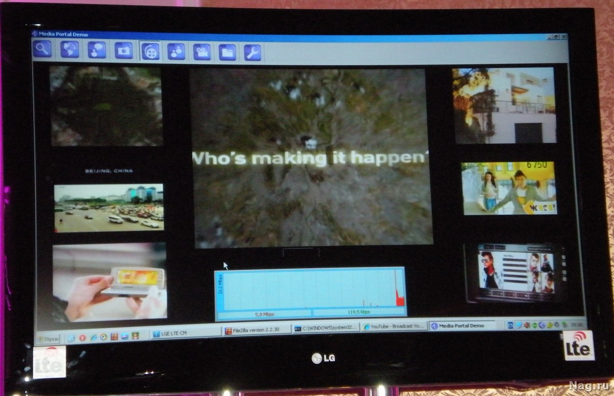

Наиболее зрелищна, конечно, демонстрация нескольких каналов видео в HD-качестве на одном дисплее. На каждый канал требуется полоса примерно в 2-3 Мбит/с, что позволяет при реальной скорости в 50-60 Мбит/с на сектор (при ширине полосы у оператора в 10 МГц) дать возможность потреблять тяжелый контент нескольким десяткам пользователей одновременно без какой-либо дискриминации по ширине полосы для остальных абонентов.
Причем, online-трансляции в таком качестве пока крайне ограничены - а вот загрузка фильма в 1-4 Гб занимает несколько минут. Но - только из хранилища провайдера или стороннего поставщика сервиса. Дело в том, что никаких торрентов здесь использовать не получится - провайдер не даст своим пользователям "забивать" полосу пропускания таким трафиком, который он считает паразитическим. В целом, именно во время этой демонстрации была обеспечена скорость в 60 Мбит/с "с копейками" в режиме download, а чуть позже, при загрузке файлов в хранилище - чуть больше 15 Мбит/с - уже upload.

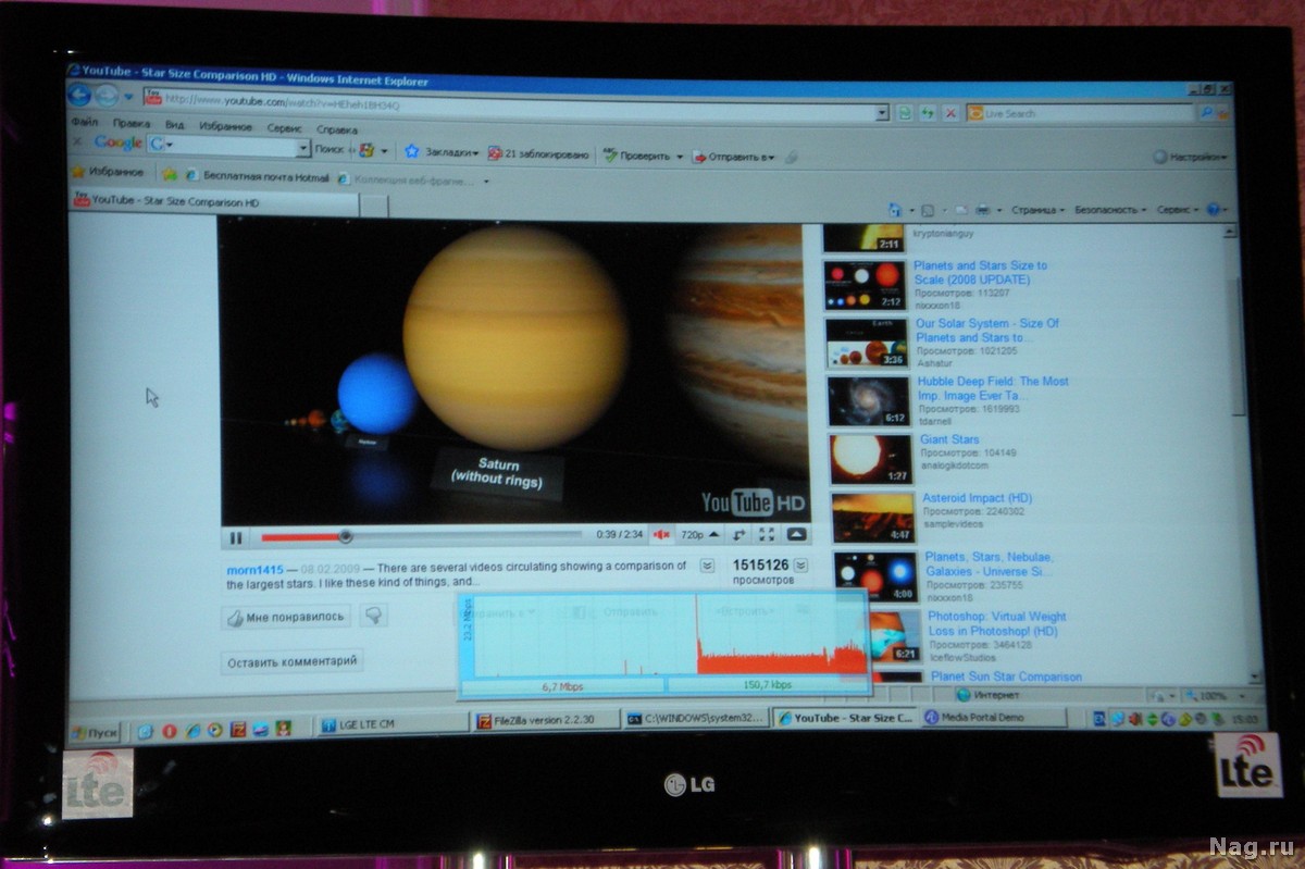

А вот и ролик с YouTube в HD-качестве
И еще пара сервисов, которые, обычно, показывают полезность LTE-сетей для пользователей. Это видео с YouTube в HD-качестве (LTE легко "тянет" такую задачу, поскольку серверы проекта настроены на быструю "отдачу" громадных потоков трафика). В данном случае это была полноценная "живая" загрузка данных через сеть Интернет по проводным каналам связи и LTE использовалось как решение "последней мили".

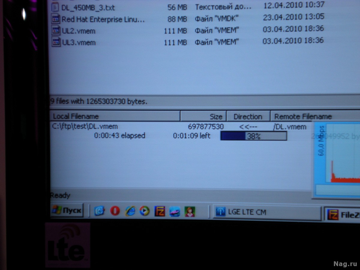

А вот и загрузка файла – примерно 200 Мб за 43 секунды в режиме upload. Правда, на внутренний сервер, который расположен в том самом «сером ящике»
Кроме того – быстрая загрузка файлов на FTP-сервер. В среднем, файл объемом 100 Мб "улетает" в хранилище за 20 секунд: скорость впечатляет, но это на пустой сети. В сумме, при ширине полосы в 10 МГц, скорость для upload на сектор составила 15 Мбит/с - это вполне реальные среднестатистические значения, которые смогут быть выдержаны и в «боевых» условиях.

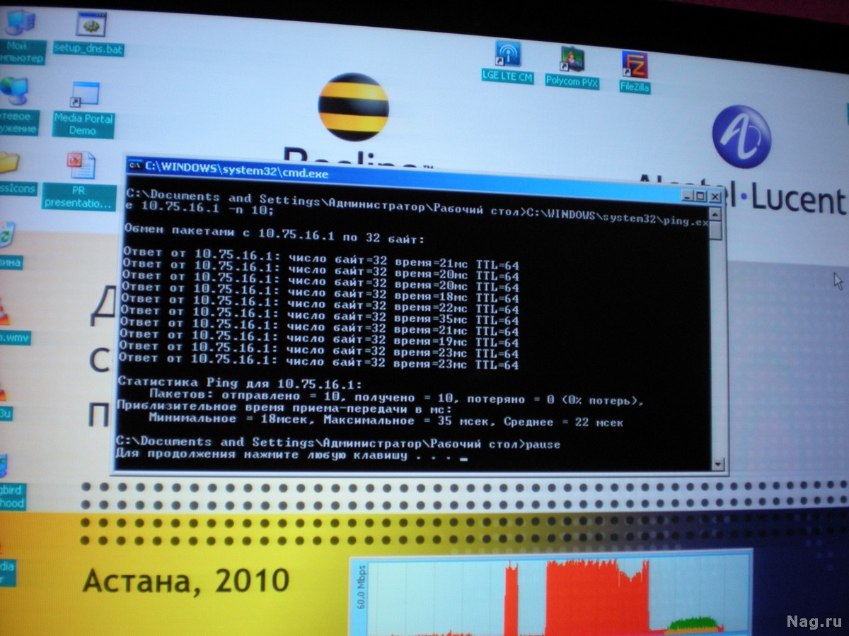

Скриншот пинга – минимальное 18 мс, максимальное – 35 мс, среднее – 22 мс
LTE скоро в «бою»
При таком пинге вполне можно поиграть в многопользовательские игры

Максимальная скорость download – 60 Мбит/с – слева на DuMeter показана
