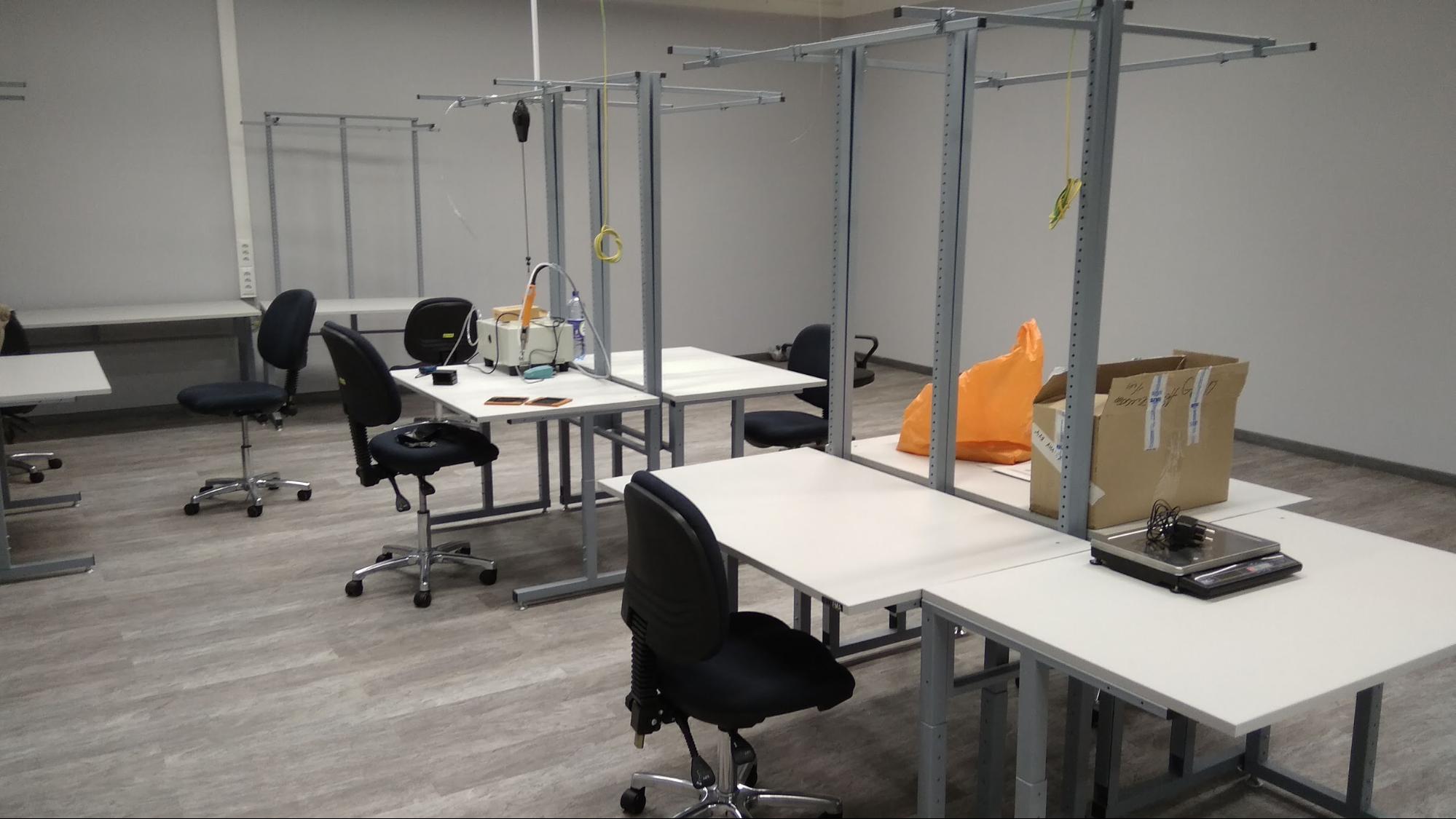

Основными критериями при выборе помещения под сборочную линию были его близость к головному офису компании и вместимость, достаточная для размещения производства. Изначально выбрали другое здание рядом с нашим огромным складом, и уже готовы были сносить перегородки, но тут появилась идея получше. Благо, что на этаже бизнес-центра, где располагается наш офис в Екатеринбурге, часть помещений была свободна. Дело оставалось за "малым" – ремонт и техническое оснащение, дабы превратить четыре бетонных стены в настоящий цех с защитой от статического электричества.
Когда помещение, наконец, было готово, мы закупили все необходимое оборудование и утвердили схему его расстановки. Получилось так:
Как мы в Екатеринбурге ТВ-приставки собираем
Позже было принято решение несколько изменить этапы сборки и методы передачи операций. Это позволило нам существенно сэкономить площади. Теперь в помещении, где изначально располагалась одна линия, могут разместиться две. Это открывает для нас перспективы масштабирования производства по мере необходимости без открытия второго цеха, хотя рано или поздно нам придётся пойти и на это.

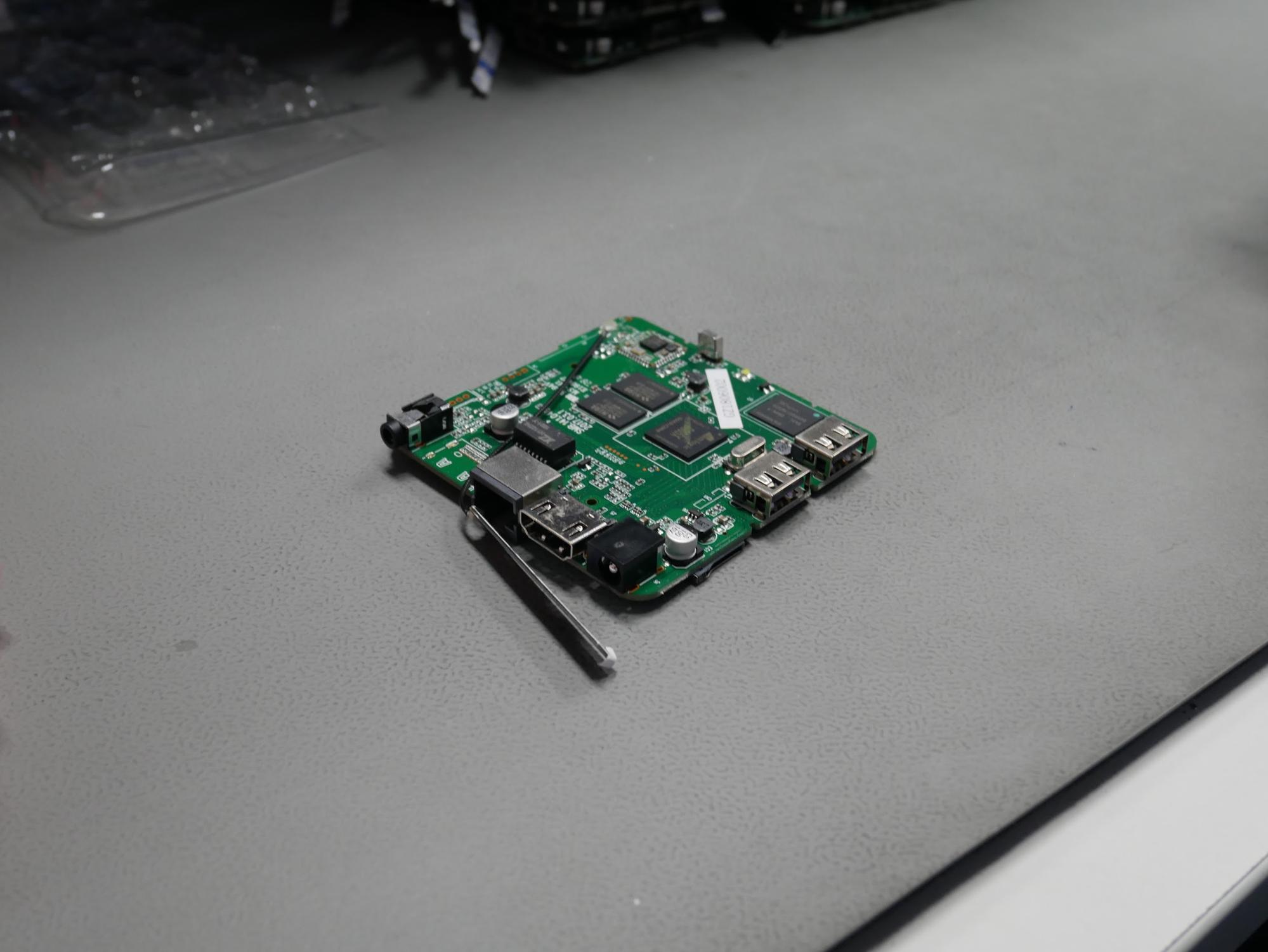

На производство с SMT-линии платы приходят в коробках по двести штук. Каждая плата упакована в отдельный пакет.

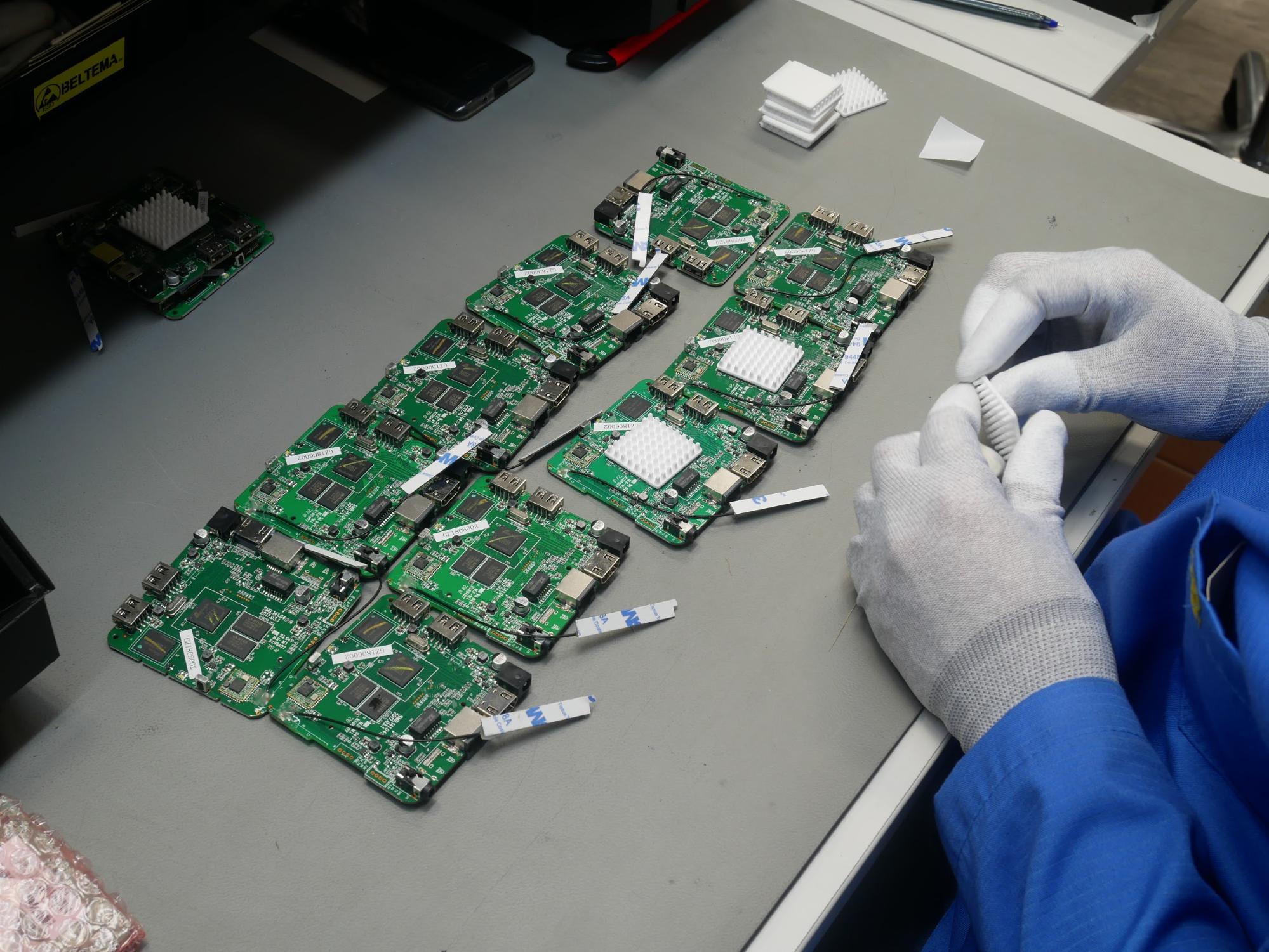

На первом посту происходит визуальный осмотр плат на предмет повреждений, а также сверяется количество штук в коробке с документами. Делается пометка во внутреннем журнале учета, куда заносится серийный номер и артикул коробки. После этого платы распаковываются и на них с помощью теплопроводящего клея крепится радиатор.
Так выглядит новенькая плата

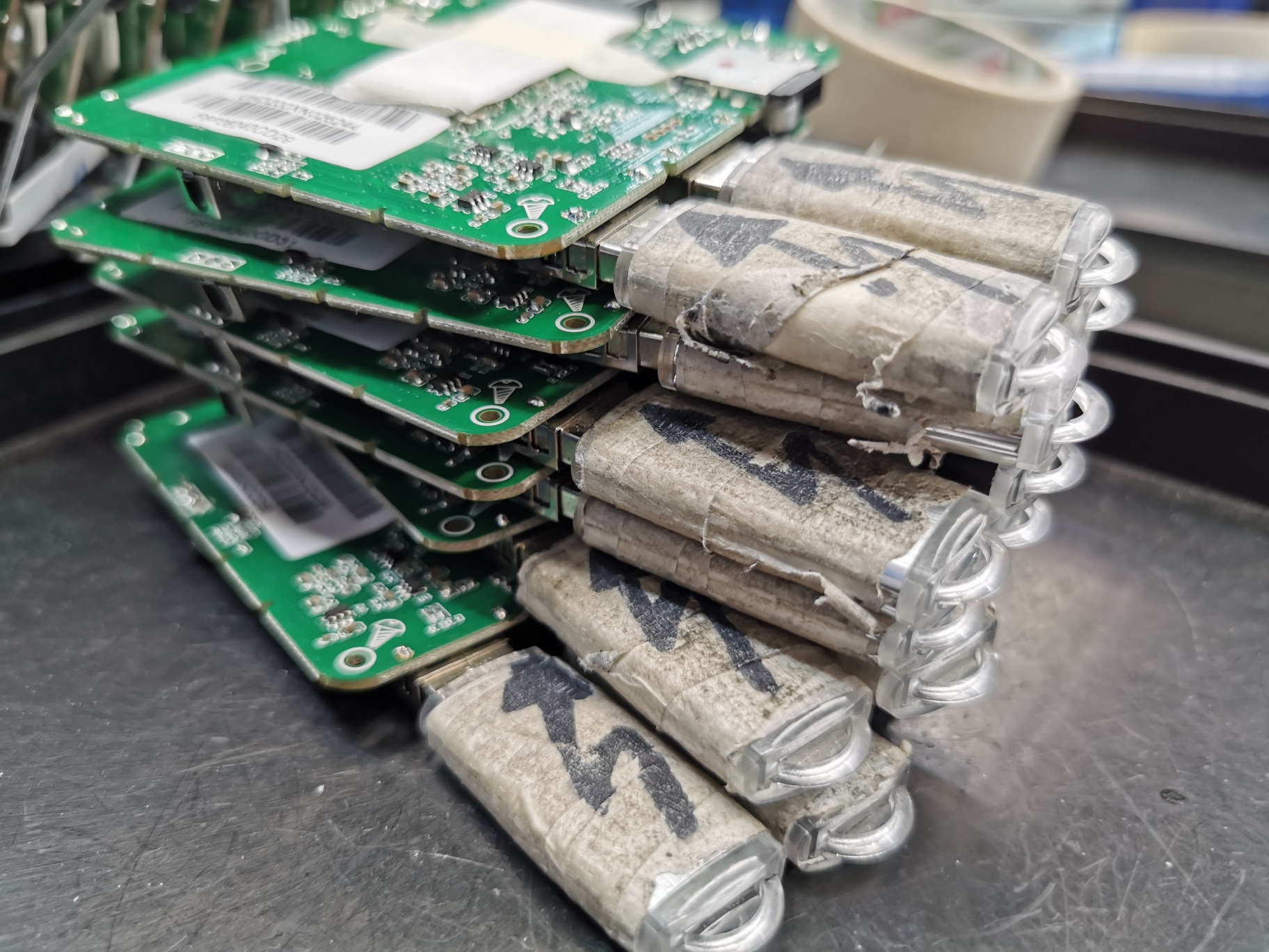

Далее, будущая приставка отправится на проверку на Пост №2, но перед этим в нее вставляются два USB-накопителя и flash-карта.

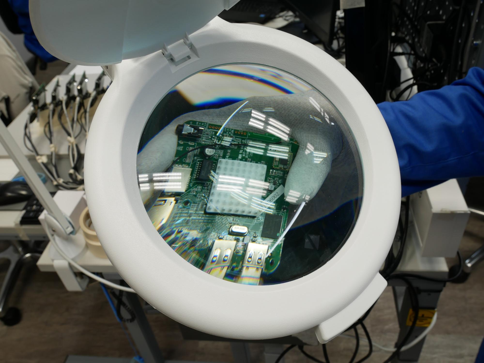

Пост два – это один из самых важных участков сборки. Здесь отбраковываются платы, которые могли получить повреждения процессе перевозки. Брак может быть разным: от некачественной пропайки до мелких поломок. И тут особо стоит отметить, что это уже вторая проверка. Первая осуществляется прямо на заводе перед отправкой, а вторая после тысяч километров тряски.
Кстати, некоторые дефекты позволяет выявлять специальное увеличительное стекло:

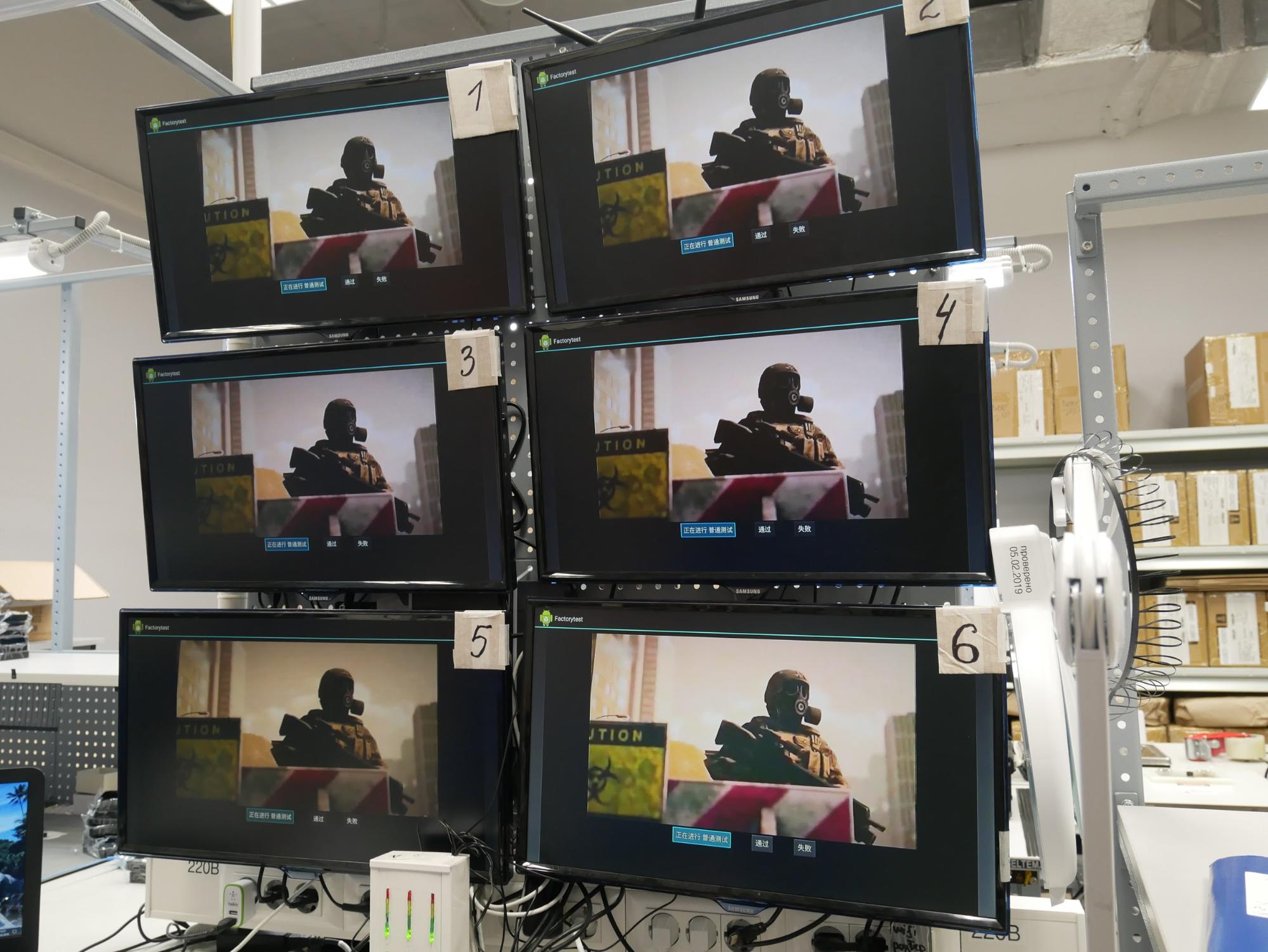

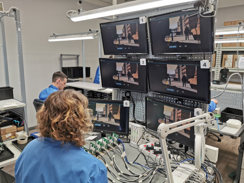

Первым делом проверяется работоспособность всех портов (для чего и необходимы те самые USB-накопители и "флешка"). На этом же этапе, при необходимости, происходит перепрошивка устройства.
Для проверки одновременно подключаются шесть плат. Происходит проверка работоспособности всех функций приставки, например таких как звук, видео, wi-fi, ethernet, bluetooth, общая производительность, работа с пультом дистанционного управления и т.п. Звук мы проверяем с помощью специального устройства с визуальными индикаторами собственной разаработки.
Отдельно стоит отметить и то, что большинство тестов проводится автоматически - частично с использование встроенного в приставку программного обеспечения, частично - с помощью внешних устройств, например, опять нашего же контроллера ERD.

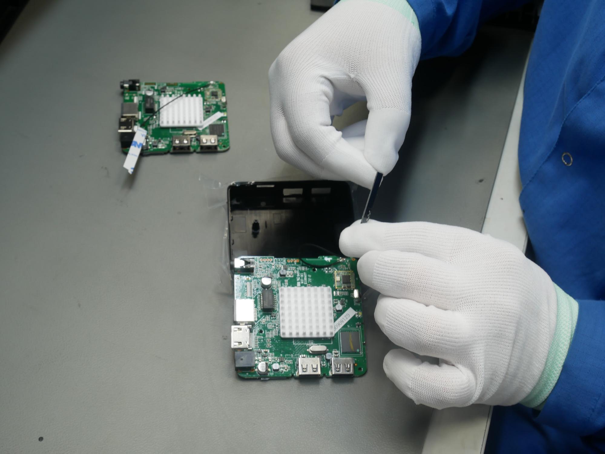

Далее, исправные платы передаются на Пост №3, где происходит частичная сборка корпуса, а также крепятся антенны и вклеиваются световые барьеры. Световой барьер - это тот самый элемент, благодаря которому приставка не слепит пользователя ночью ярким светодиодом, а лишь светит маленькой световой точкой. По той же причине, кстати, нет диагностических диодов на сетевой карте, а сама диагностика вынесена в интерфейс. Поэтому приставка не работает ночником и не мешает пользователю вечером наслаждаться просмотром фильмов и спать.

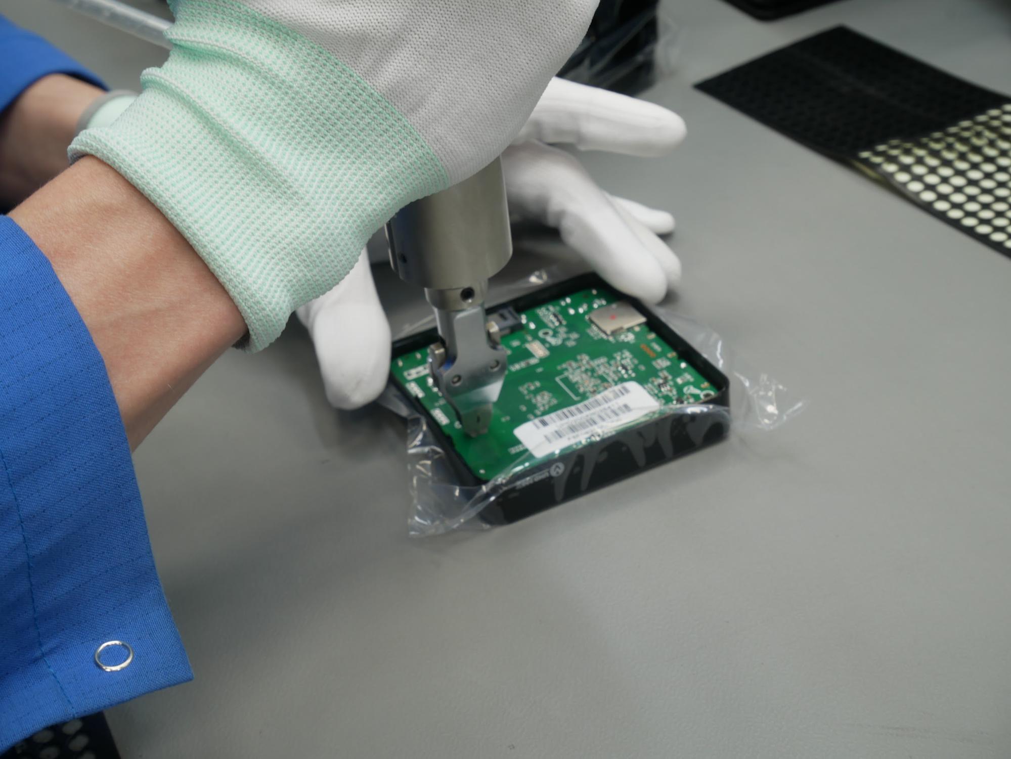

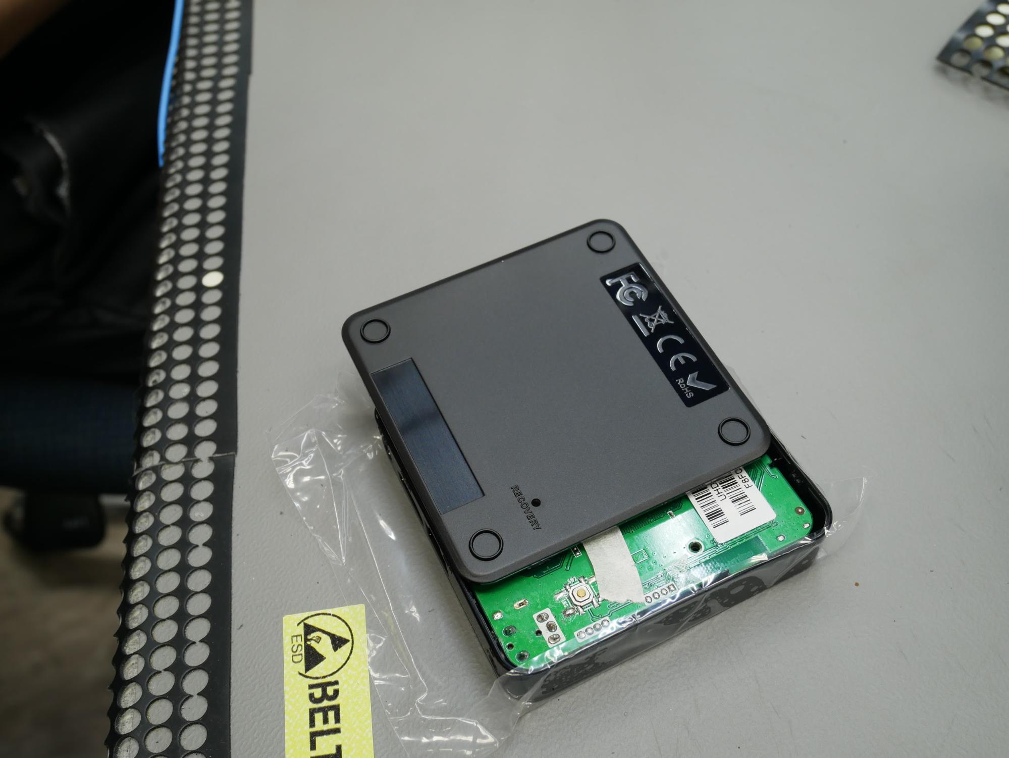

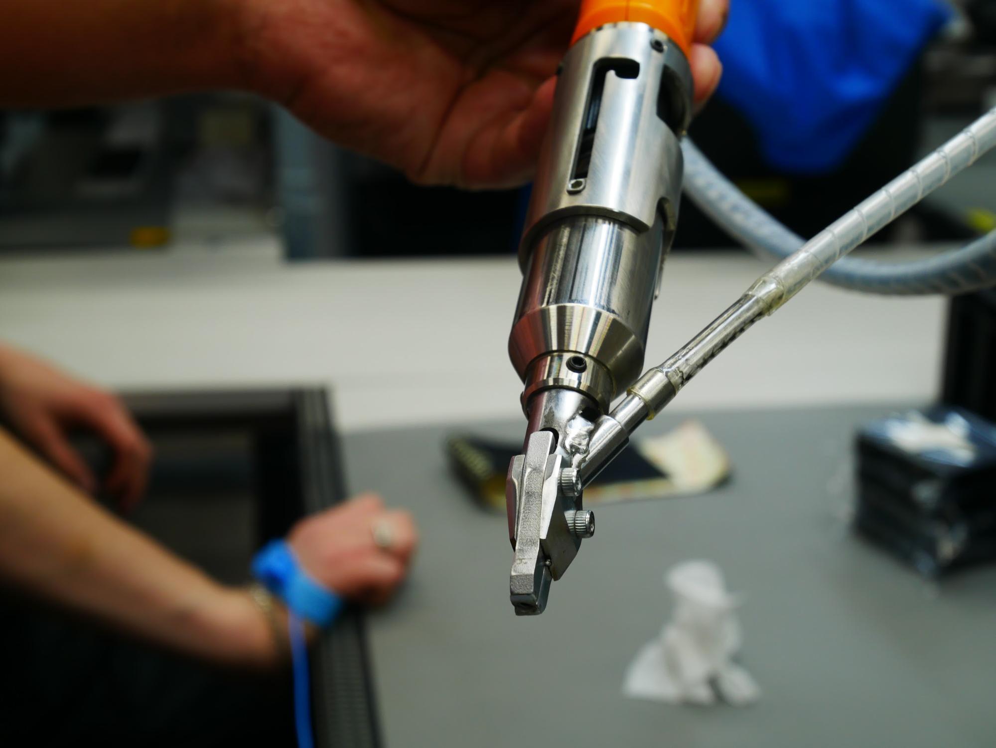

Полусобранная приставка продолжает свое движение и перемещается на Пост №4. Это, наверно, наиболее технологически оснащенный этап сборки. Здесь установлен пневмоэлектрический шуруповерт, которым плата прикручивается к верхней крышке.
Шуруповерт подает саморезы автоматически сразу же после того, как завершено предыдущее вкручивание. Дабы избежать поломок и перекрутов, на шуруповерте выставляется усилие, с которым будут вкручиваются саморезы. Это экономит те самые секунды, которые позволили нам сократить число людей на сборочной линии.
Затем сборщик защелкивает основание корпуса, и теперь приставку можно считать почти собранной. Но и здесь есть нюанс. Важно, чтобы при защелкивании, кнопка доступа в сервисное меню совпадала с защелкой крышки. Мелочь, а в случае необходимости сервисных работ будет неприятно.

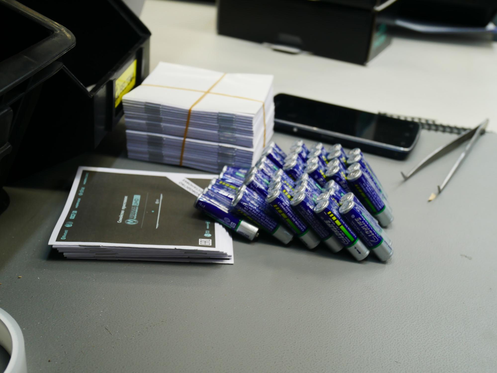

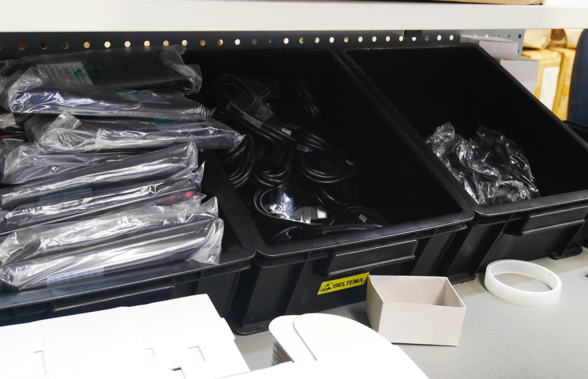

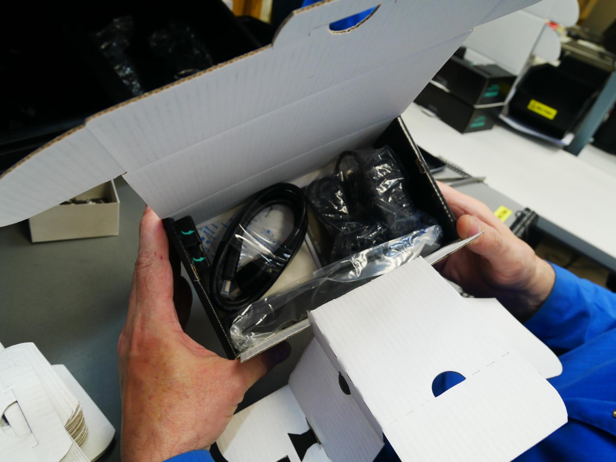

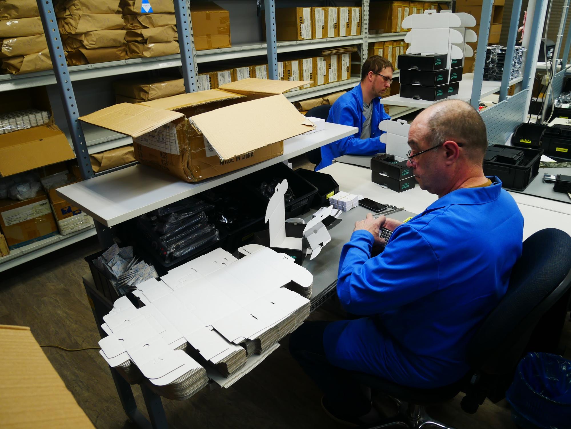

На следующем посту приставка укладывается в коробку, а вместе с ней - и те компоненты, что нужны конкретному клиенту. Это один из плюсов нашей кастомизации. Например, клиент ведёт свой бизнес в восточном городе России, где до сих пор у населения имеется большое количество старых телевизоров. Для них актуальны "тюльпаны" (порты RCA).  Значит, приставки будут укомплектованы "тюльпанами". В целом же, набор комплектующих стандартен: пульт, батарейки, блок питания и кабель HDMI, сама приставка, руководство по эксплуатации и далее по списку заказчика.

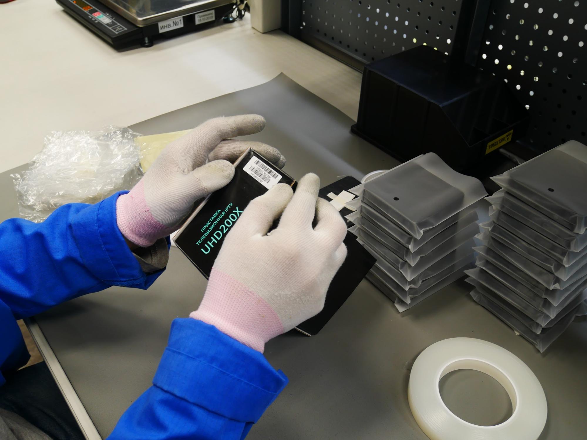

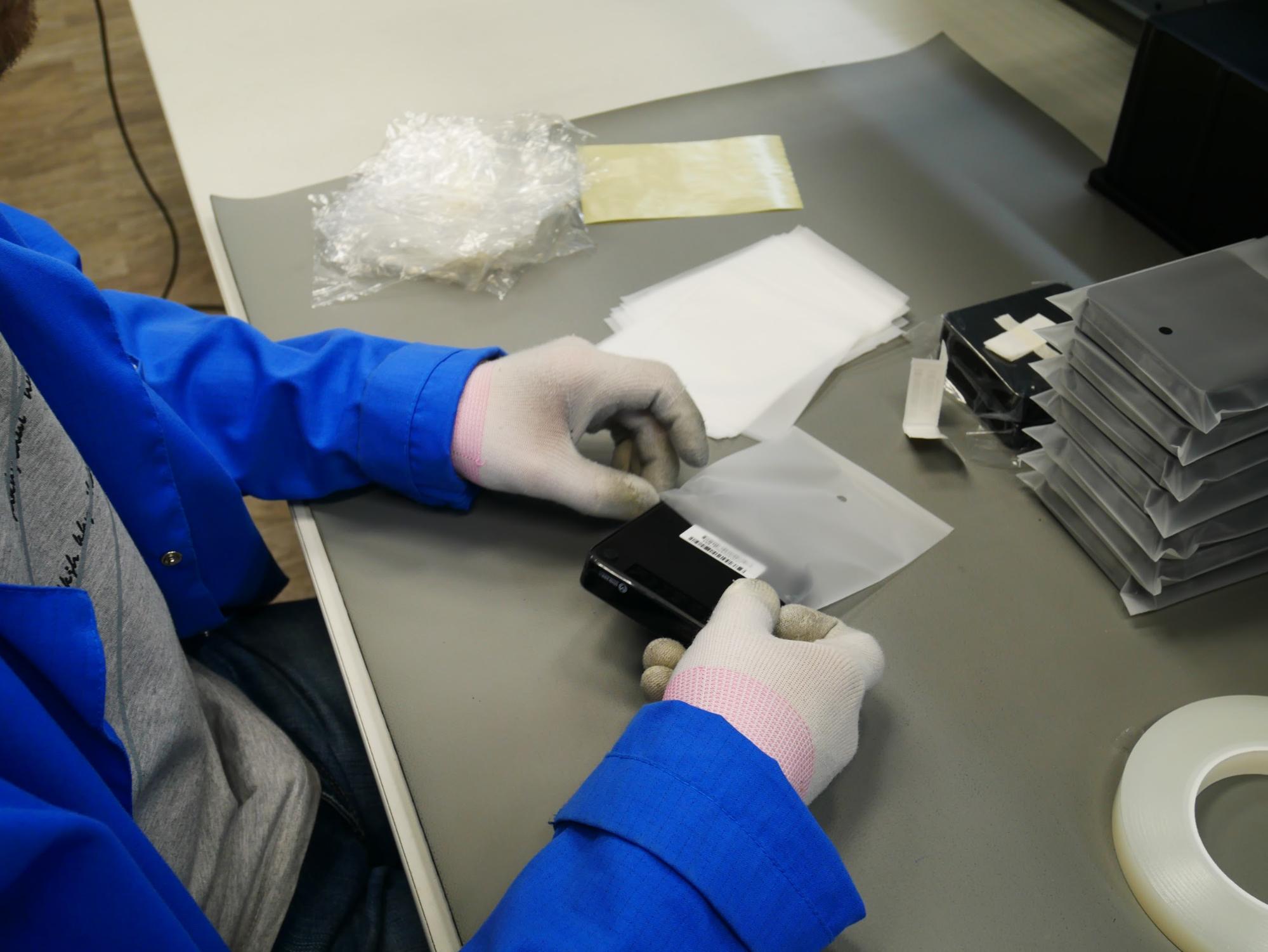

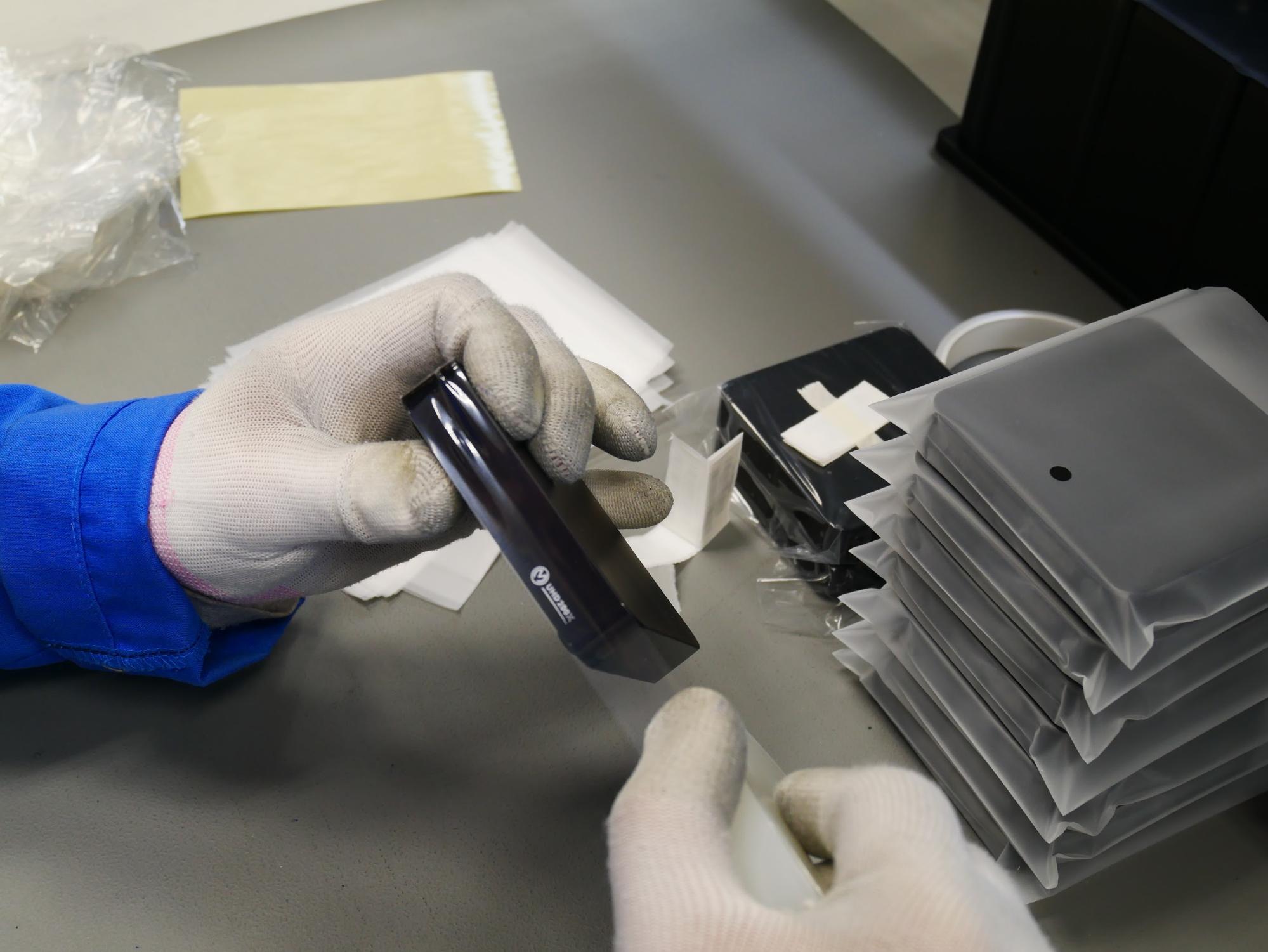

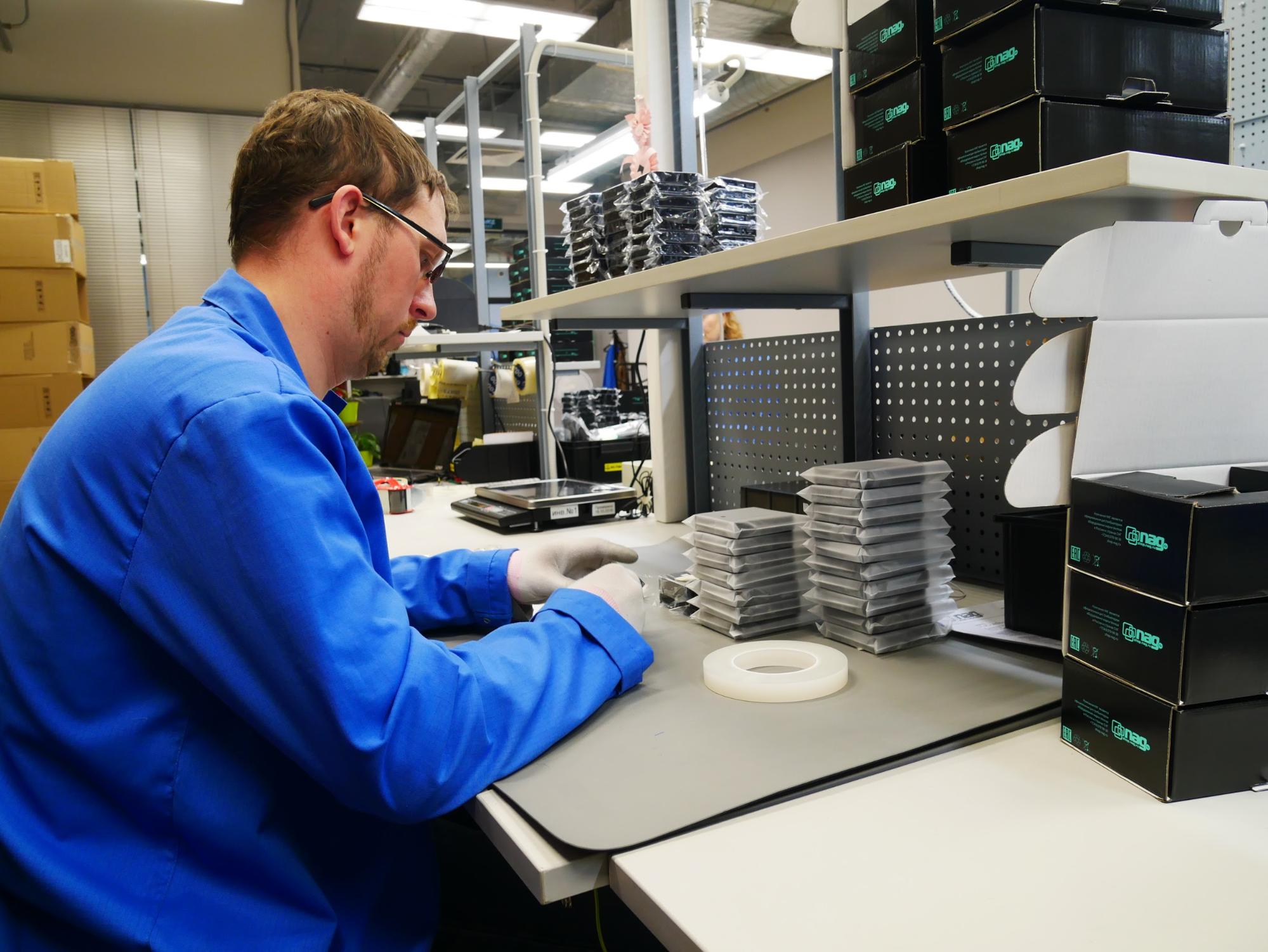

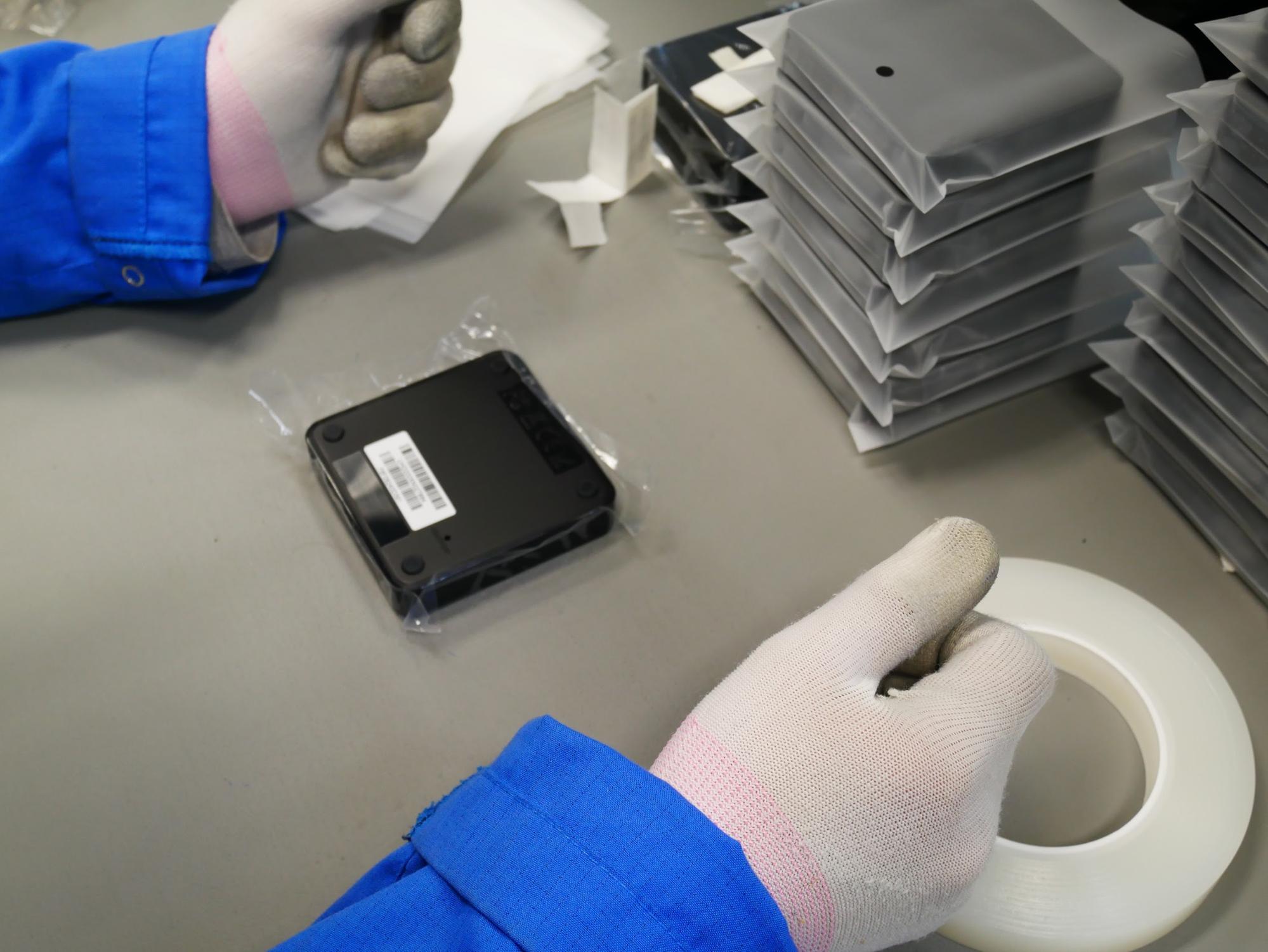

На следующем этапе приставка укладывается в коробку. Удаляется транспортировочная пленка, а взамен торец приставки оклеивается защитной пленкой.

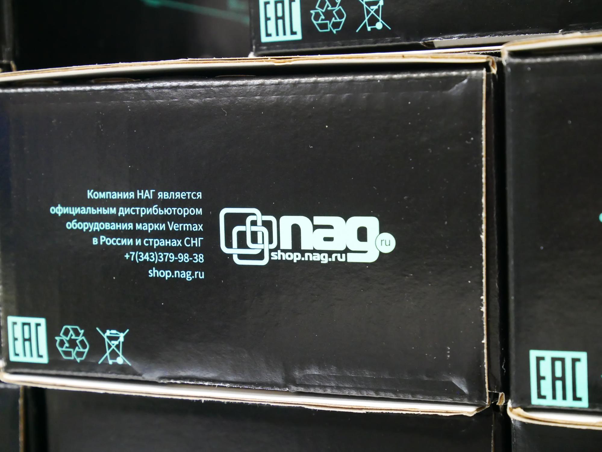

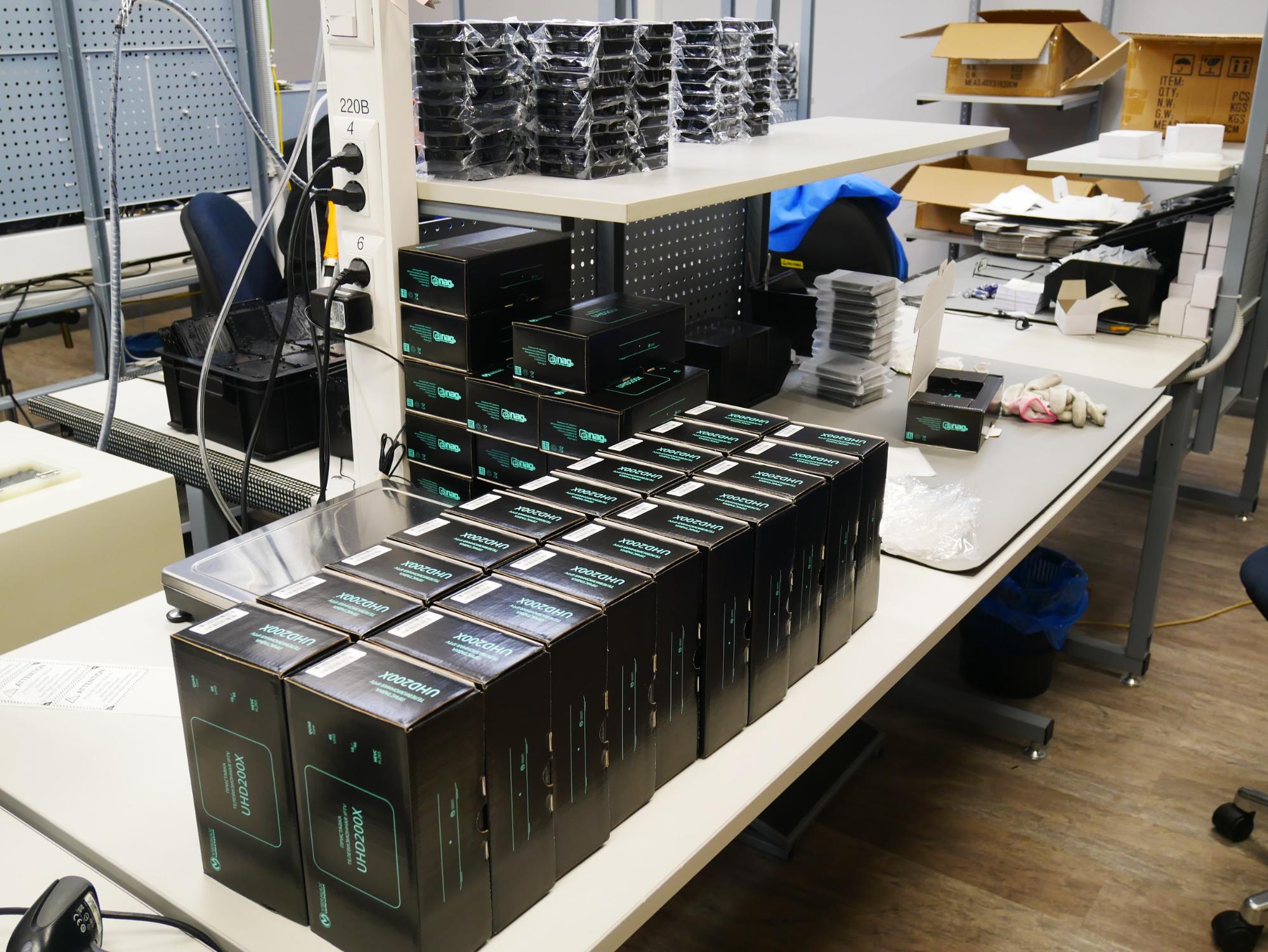

Все это дело упаковывается в пакет и помещается в коробку, на которую наклеивается индивидуальный штрих-код.

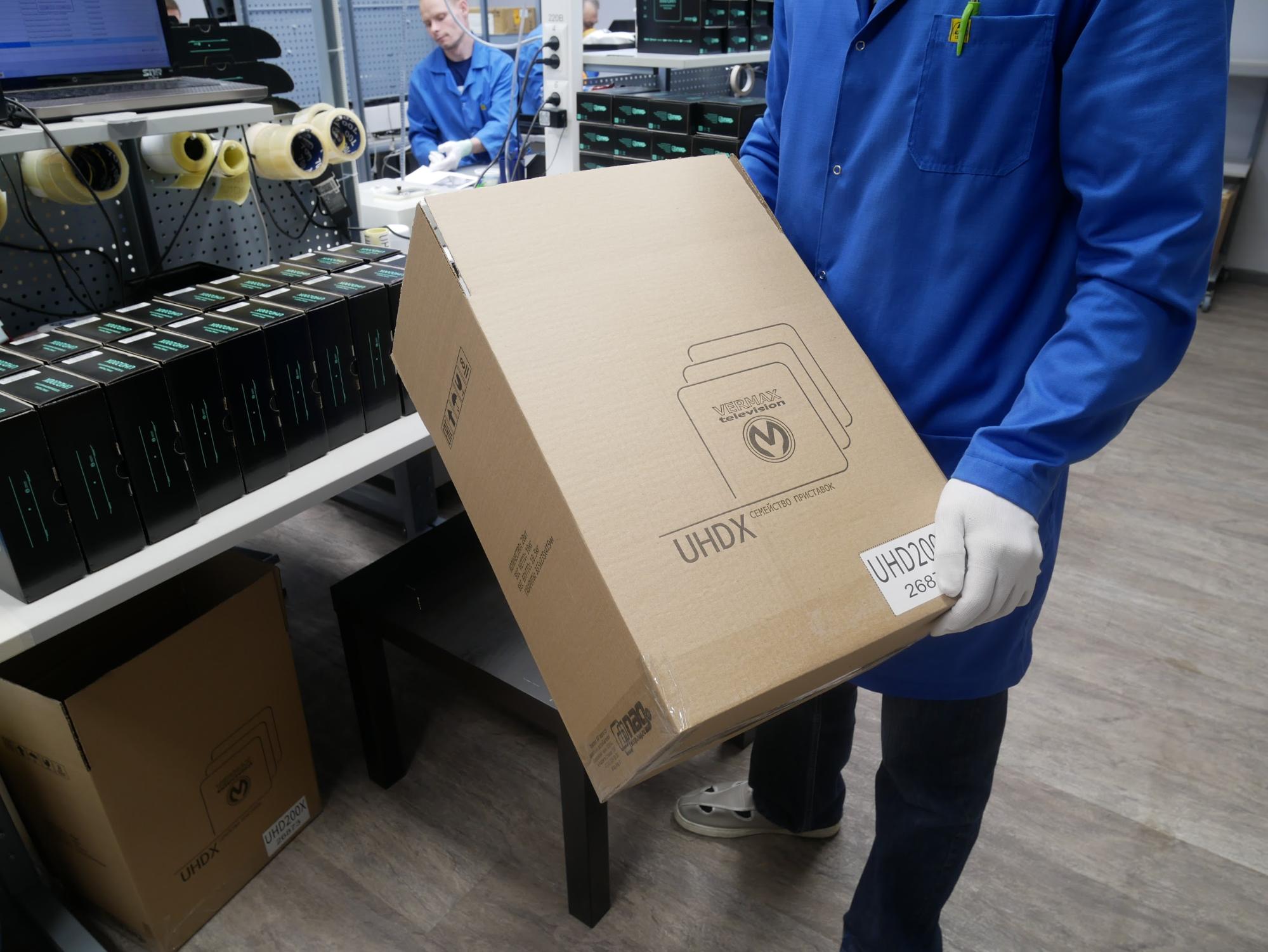

После маркировки все коробки взвешиваются. Взвешивание необходимо для контроля наличия всех комплектующих в коробке. Если отличие в весе от стандартных значений окажется значительным, то сборщикам приходится вскрывать коробки и передавать на контроль.

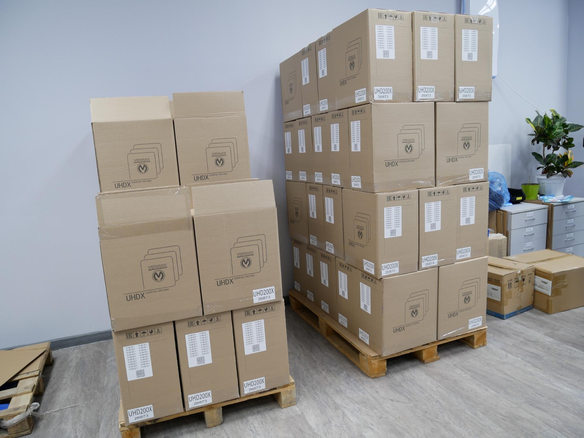

После, каждый номер вносится в базу и компьютер формирует штрих-код коробки. Именно в этой коробке поставщику поедут двадцать, уже собранных и полностью укомплектованных, приставок.

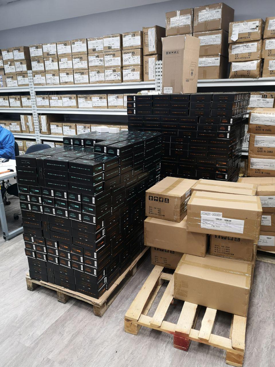

Ну а далее, всё просто. Определённое количество приставок прямо из коробок отправляются на ручную распаковку и контроль, а часть из них - в термошкаф нашего собственного производства, чтобы быть уверенным в надежности собранного устройства.
